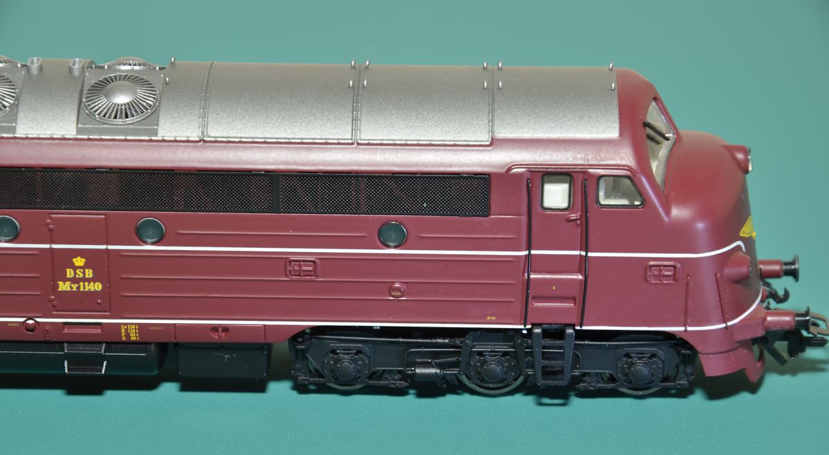

На фото обзор не потянет, а просто получить представление о локе - возможно. :roll:
Итак.
Упаковка:
Виды в профиль:
Виды мордочки-лица:
Вид сверху:

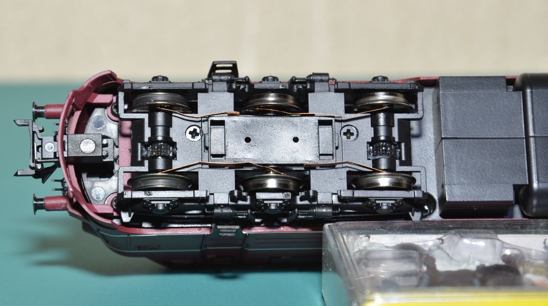

Вид снизу:
Колпары и токосьем:
Вес в сухом состоянии (думаю, что немцы лок солярой не заправляли :mrgreen: ) - 550 г.
В руках держать приятно. Тяжеленький. :roll:
Покатать и посмотреть-послушать пока негде. :(

Вітаю вас, хороша модель!!!
Я помітив навіть, що вона вже усіма "вкусняшками" напічкана: декодер, звук і т.ін.

Солидный Дизель!

Поздравляю с покупкой! Фотографии получились хорошо, так что на обзор вполне могут претендовать ;) Я так понимаю, лок весь в металле?

Спасибо! :)
Да, модель "полный фарш" и ни одной навесной детали - олл инклюзив. :D
Теперь осталось дождаться, как она состыкуется с PIKO SmartControl. :?
Barbosa_ писав:Солидный Дизель!
Да... тяжелый. Радует деталировкой.
Muton писав:Поздравляю с покупкой! Фотографии получились хорошо, так что на обзор вполне могут претендовать ;) Я так понимаю, лок весь в металле?
Занимался когда-то предметной и макросъемкой... но сейчас негде. :(
В дойче шпрахэ нихт зэр гут - "Angesetzte Griffstangen aus Metall." Но, судя по весу лок практически весь в металле. :roll:
