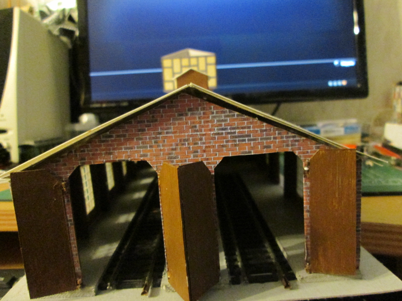

youdmit писав: И депо, если немного дожать, то будет весьма живенькое. Здание так и просится на доработку.
Nef писав: ЮрСаныч с языка снял. Депо мелочью оживить. И чуть пигментами пройтись. С обычных пастельных карандашей. Не надо прям тратиться на фирменные пигменты. А по депо, трубы, вытяжки, лестницы. И заиграет оно окончательно :-)
я еще не объявлял концовку :) на очереди верх башни. при том же думаю делать как в чертеже или же просто крышу. трубы само собой. также озеленение вдоль депо, ну и к воротам так не пойдет подъзед для техники, но это последнее только на самом макете. а так трубы, может какие и лестницы или интерьер нужный да человечки в дверях
а вот на счет пигментов ничего не скажу. пока не умею я визерингом заниматься и не представляю что и где надо

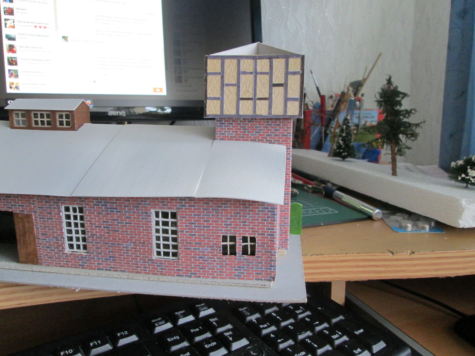

содрал полностью крышу обнаружился косяк (не не то что курят :))
и мне самому не нравится как легла крыша. клей высыхая, покоробил такие участки. тут надо бы полностью или бумажную или полностью пластик, но мелкими кускками. поэтому думаю переделать

Afess писав:содрал полностью крышу
Думал, что крыша ещё вообще не делалась, а просто были приложены листы для общего вида.
Все манипуляции с крышей, ИМХО, лучше делать до окончательной установки. Покраска масляной или нитрокраской придаст жёсткости и зафиксирует форму. Внутреннюю сторону тоже покрасить, чтобы при монтаже на место картон не повело от клея, если он типа ПВА. Обычно использую для этого красный или серый автомобильный грунт в аэрозоли.
Краска на водной основе размочит верхний слой картона и лист неизбежно деформируется, но можно исправить, прижав на столе ровным листом подходящего материала с грузом.
P.S. Крыши зданий очень хорошо просматриваются на любом макете и поэтому отнестись к изготовлению этих элементов следует серьёзно.

пластик перед поклейкой и так был грунтовкой покрыт верхняя. часть. нижнюю я не красил. но вот клеем мазал от "уху" многоклеящий (ну типа бумагу, ткань , там еще что-то) наносил местами, и также ложил под большую библию на сутки и все равно вело. потому у меня сча будет другая работа. буду пластик делить на мелкие куски и делать с имитацией кладки цифер на цифер. при том же сразу по месту на депо. что качсается визеринга, мне до этогодалеко, хотя и знаю что смотреться будет лучше. но нет у меня того художественного взгляда. с одной стороны красиво когда все реально, с другой у меня на мой взгляд все по детски

Не совсем понял, как могло повести пластик. Если только не перекосило. А на счёт детского, или нет макета, это как самому. Если всё нравится, то вообще всё шик. Да и тема ведь - Это мой макет! :-) я бы не парился на счёт наличия везеринга.

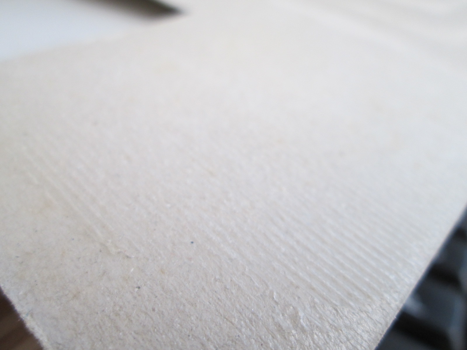

не знаю почему, но вот как выглядит оторванный пластик, он как скрученный

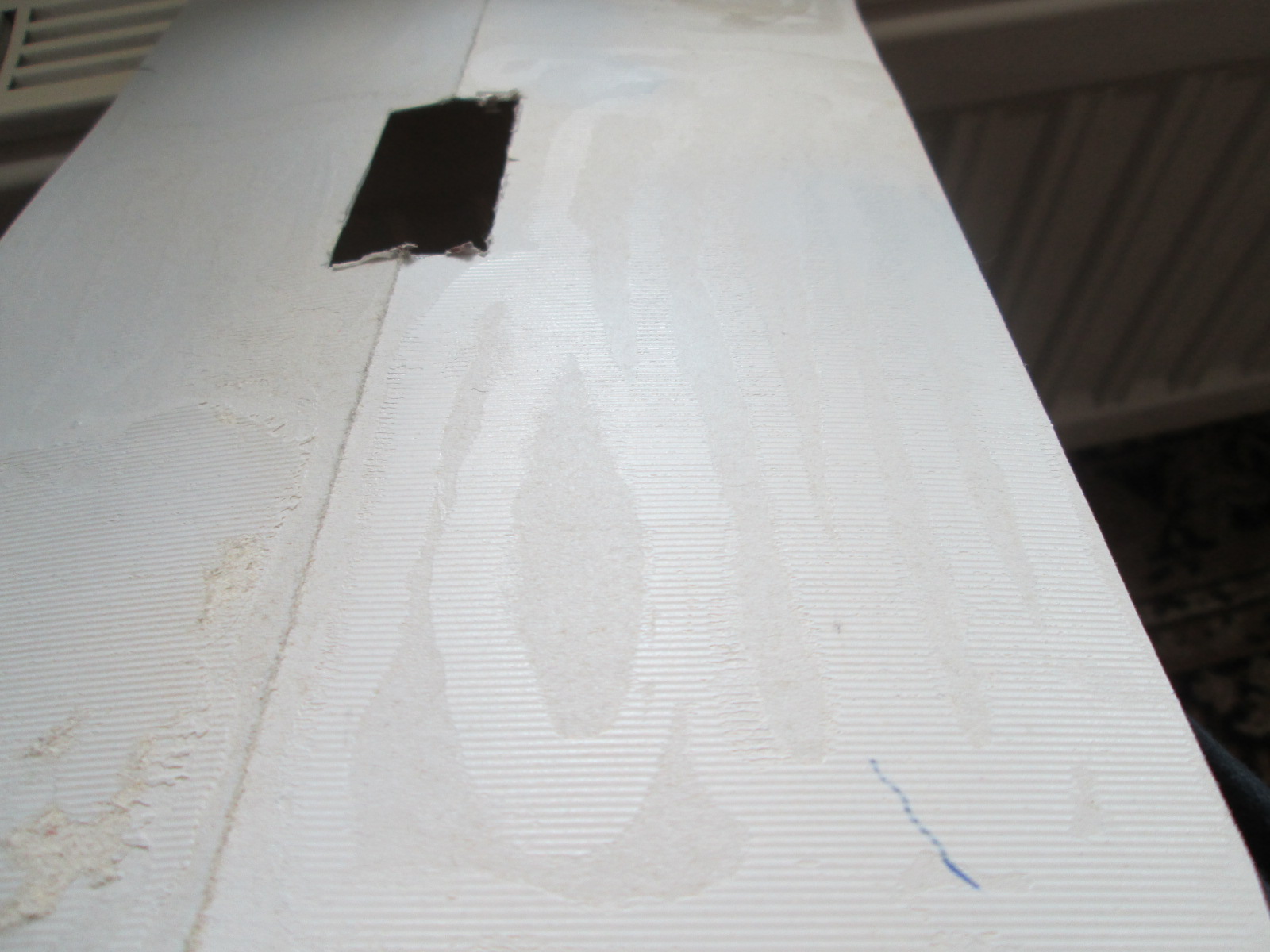

после того как отодрал пластик от картона вот что обнаружилось

Я вот ещё о чём подумал. А как обстоят дела, с несущей частью крыши? Не настил, а каркас, может стоит его сначала проработать? Площадь крыши немаленькая. Более основательно подойти к стропилам крыши так сказать. А там уже, хоть с офисной бумаги можно клеить. Исходя из личного опыта, всю архитектуру, собираю по корабельному принципу. Каркас и потом обшивка. Конечно, если стены из мдф 3мм, то там ничего не поведёт. А если картон, внутри каркас-распорка. А если здание скажем круглой формы, каркас ещё и обклеить поможет. С крышей особенно. Даже на сараях, стараюсь делать несущие конструкции. Тогда настил крыши, ложится ровно и прихватывается по всей поверхности. Это придаёт жесткость и исключает искривление материала.

посмотри выше фото там видно каркас, на енго ложится картон 0,7-1 мм, а поверх укладывался пластик, но тут просто данный клей не так намертво клеил пластик с картоном. одно не пойму почему пласик так скручивало, возможно последствия клея. он больше оставался на пластике и его потом коробило. потому решил переделать не большим куском пластика а мелкими. если бы изначально ошибки не сделал то был бы просто пластик по верх без картона. хотя могу и сделать. так купить просто новый лист кровлии сделать как положено и аккуратно

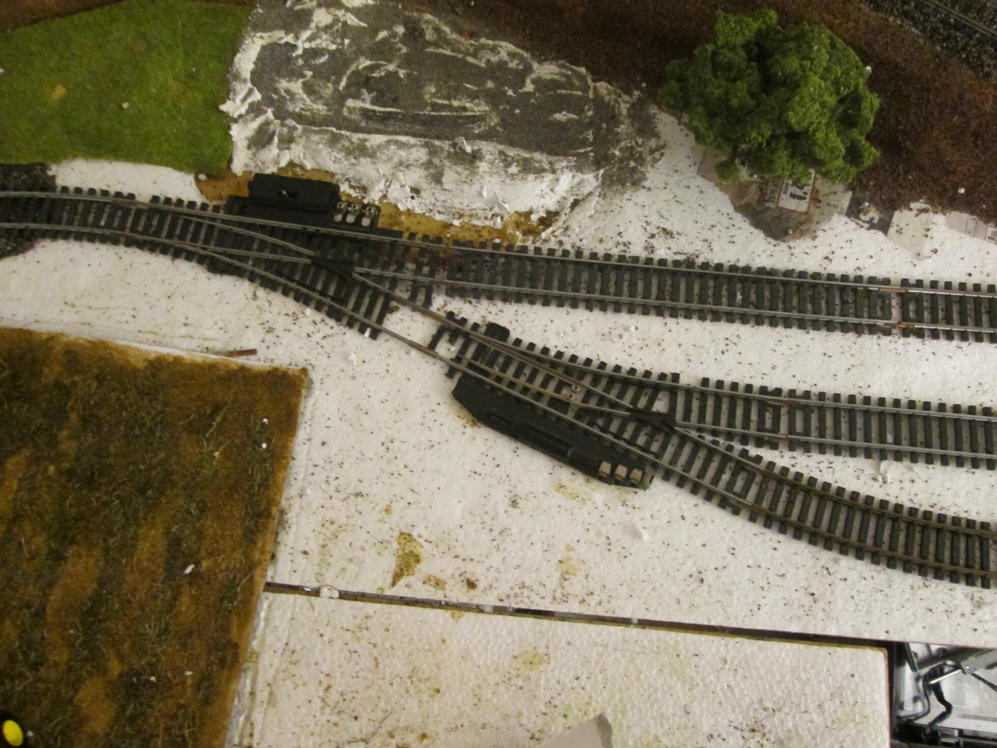

не хотел сидеть с гостями сползал в подвал к макету
переделал 3 пути на новые стрелки, а также выкинул все рельсы Märklin и поставил фляйш-лима

Ну если сползал в подвал,то конечно с гостями уже харош сидеть. :mrgreen:
Между первым и вторым путем просится перрон. :roll:
