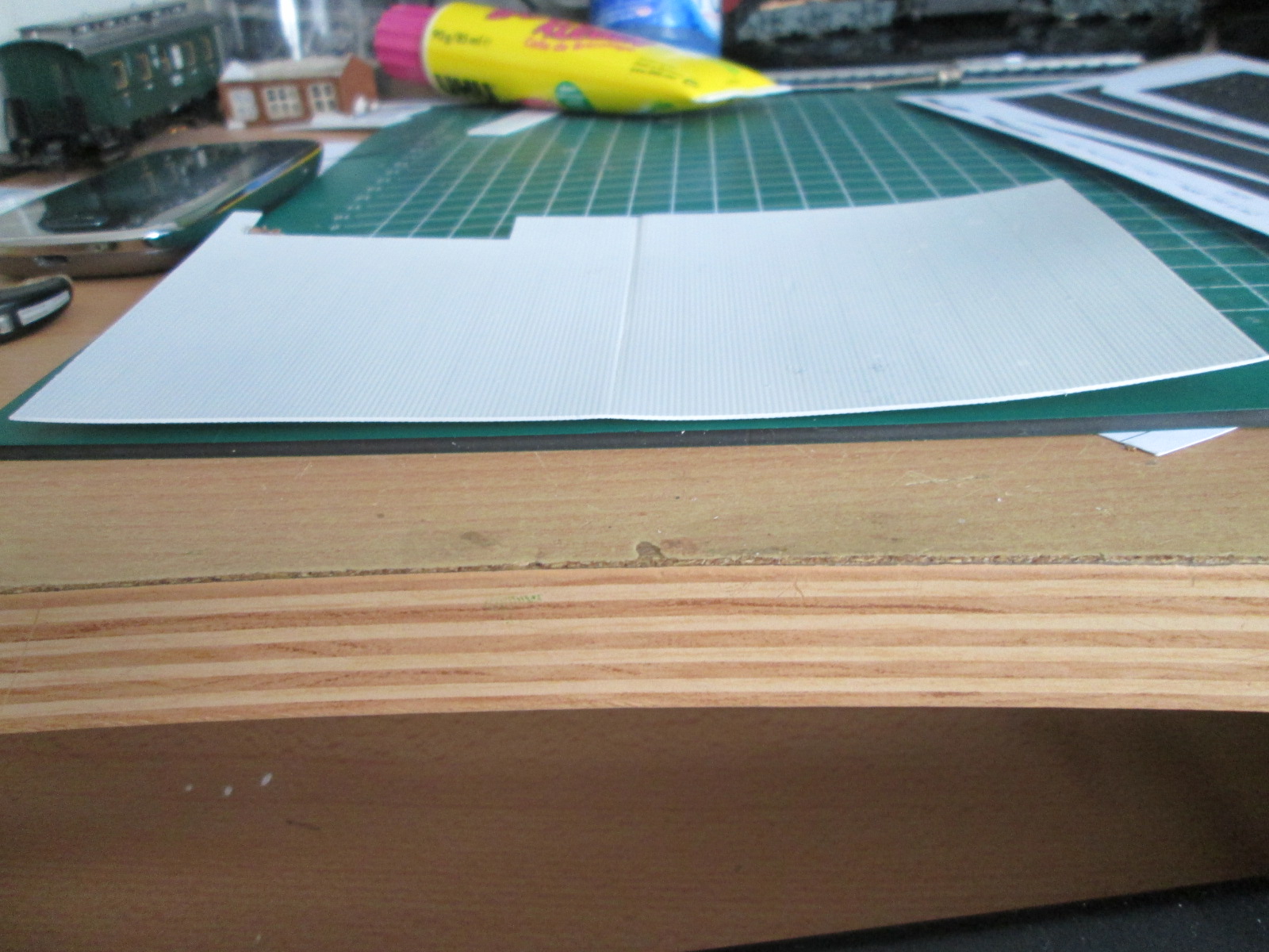

содрал полностью крышу обнаружился косяк (не не то что курят :))
и мне самому не нравится как легла крыша. клей высыхая, покоробил такие участки. тут надо бы полностью или бумажную или полностью пластик, но мелкими кускками. поэтому думаю переделать

Afess писав:содрал полностью крышу
Думал, что крыша ещё вообще не делалась, а просто были приложены листы для общего вида.
Все манипуляции с крышей, ИМХО, лучше делать до окончательной установки. Покраска масляной или нитрокраской придаст жёсткости и зафиксирует форму. Внутреннюю сторону тоже покрасить, чтобы при монтаже на место картон не повело от клея, если он типа ПВА. Обычно использую для этого красный или серый автомобильный грунт в аэрозоли.
Краска на водной основе размочит верхний слой картона и лист неизбежно деформируется, но можно исправить, прижав на столе ровным листом подходящего материала с грузом.
P.S. Крыши зданий очень хорошо просматриваются на любом макете и поэтому отнестись к изготовлению этих элементов следует серьёзно.

пластик перед поклейкой и так был грунтовкой покрыт верхняя. часть. нижнюю я не красил. но вот клеем мазал от "уху" многоклеящий (ну типа бумагу, ткань , там еще что-то) наносил местами, и также ложил под большую библию на сутки и все равно вело. потому у меня сча будет другая работа. буду пластик делить на мелкие куски и делать с имитацией кладки цифер на цифер. при том же сразу по месту на депо. что качсается визеринга, мне до этогодалеко, хотя и знаю что смотреться будет лучше. но нет у меня того художественного взгляда. с одной стороны красиво когда все реально, с другой у меня на мой взгляд все по детски

не знаю почему, но вот как выглядит оторванный пластик, он как скрученный

Я вот ещё о чём подумал. А как обстоят дела, с несущей частью крыши? Не настил, а каркас, может стоит его сначала проработать? Площадь крыши немаленькая. Более основательно подойти к стропилам крыши так сказать. А там уже, хоть с офисной бумаги можно клеить. Исходя из личного опыта, всю архитектуру, собираю по корабельному принципу. Каркас и потом обшивка. Конечно, если стены из мдф 3мм, то там ничего не поведёт. А если картон, внутри каркас-распорка. А если здание скажем круглой формы, каркас ещё и обклеить поможет. С крышей особенно. Даже на сараях, стараюсь делать несущие конструкции. Тогда настил крыши, ложится ровно и прихватывается по всей поверхности. Это придаёт жесткость и исключает искривление материала.

посмотри выше фото там видно каркас, на енго ложится картон 0,7-1 мм, а поверх укладывался пластик, но тут просто данный клей не так намертво клеил пластик с картоном. одно не пойму почему пласик так скручивало, возможно последствия клея. он больше оставался на пластике и его потом коробило. потому решил переделать не большим куском пластика а мелкими. если бы изначально ошибки не сделал то был бы просто пластик по верх без картона. хотя могу и сделать. так купить просто новый лист кровлии сделать как положено и аккуратно

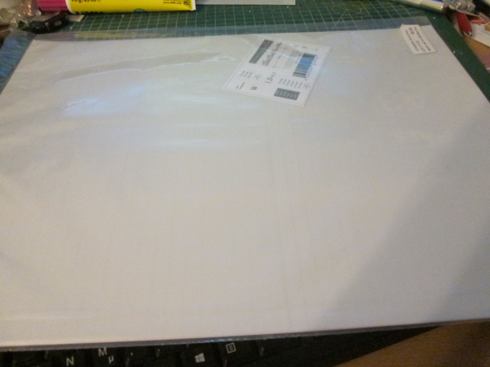

новый материал для урыши. постараюсь на каждую сторону цельной сделать и без картона

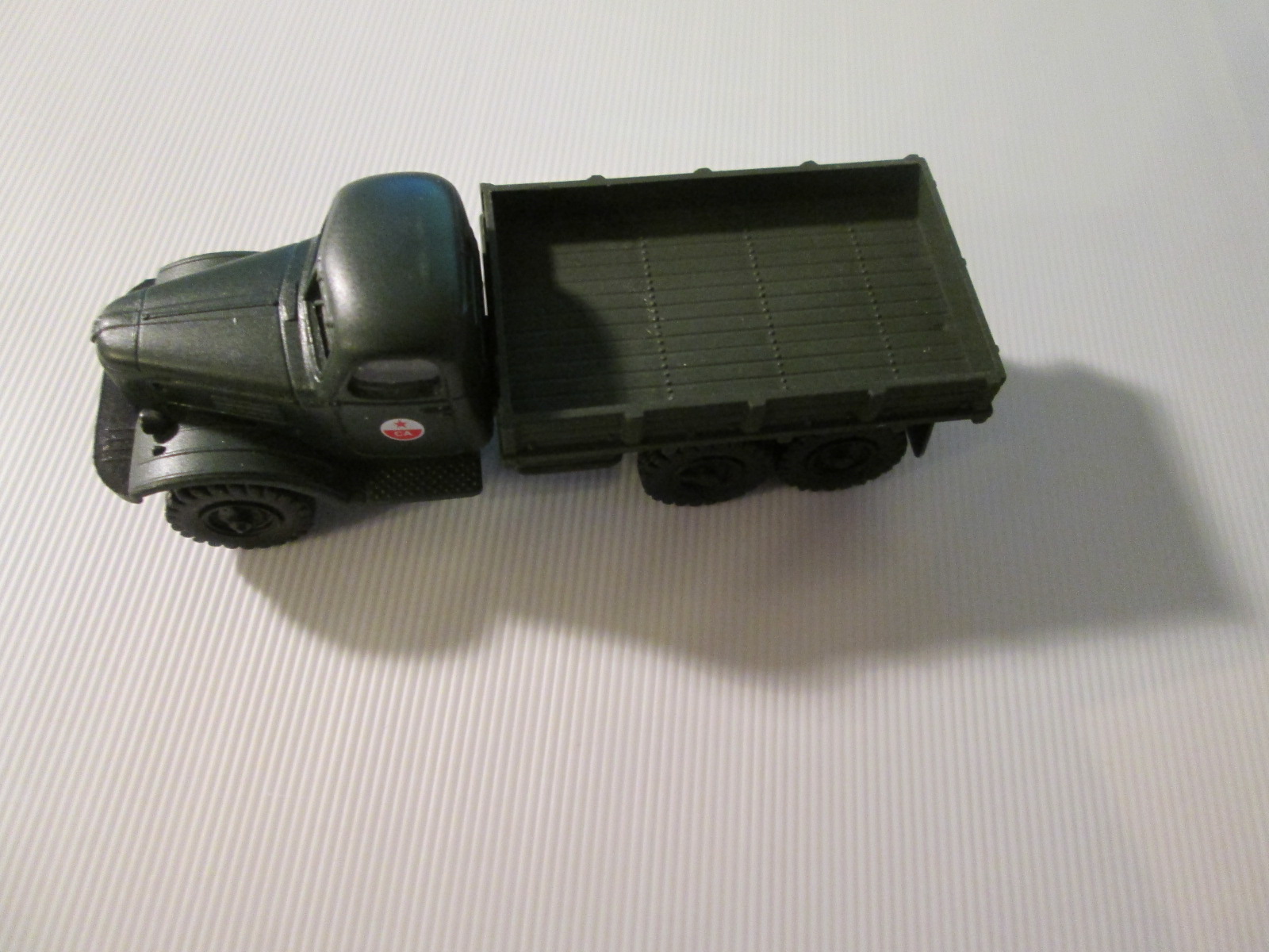

а также был куплен один зилок. все таки в нашем городе нашел

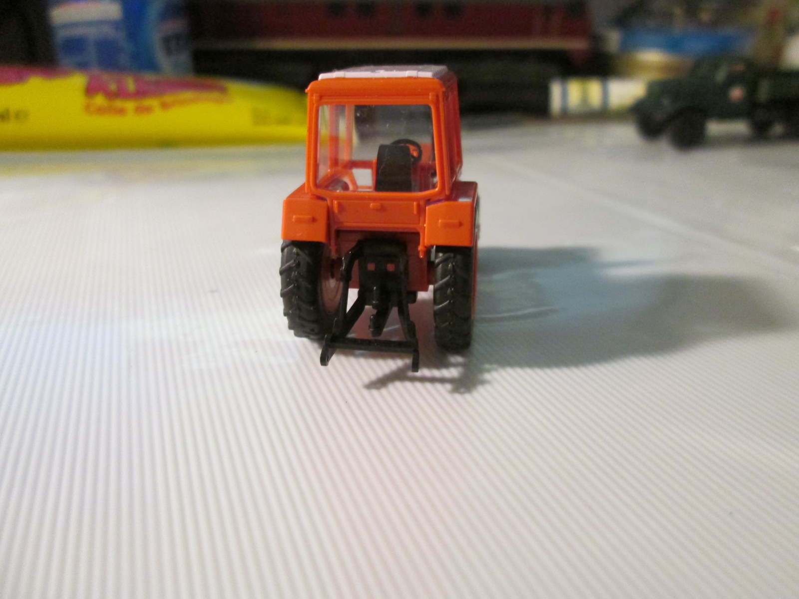

а также куплен трактор МТЗ

Неплохой ЗиЛаускас.У нас таких хоть ж..пой жуй.Трактор отменный.Задник в коробке классный.

Хороший "Совок" накапливается! Трактор МТЗ хорош, но у нас я видел только в синем окрасе, и синий с белым.
