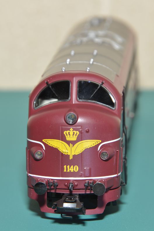

Лок поступил в депо приписки! :) Через прозрачное окошко в коробке - красавец - датская корона и птичка на мордочке есть! :roll:
Сейчас набирает комнатную температуру. Жду музу... для фотографирования. :roll:

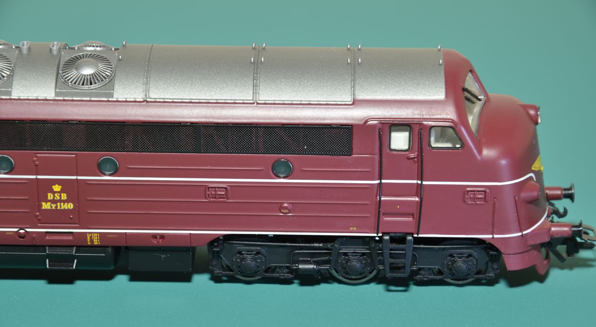

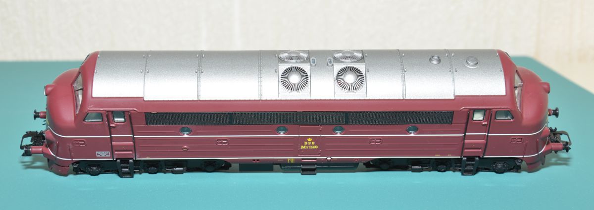

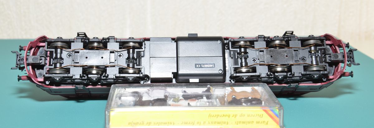

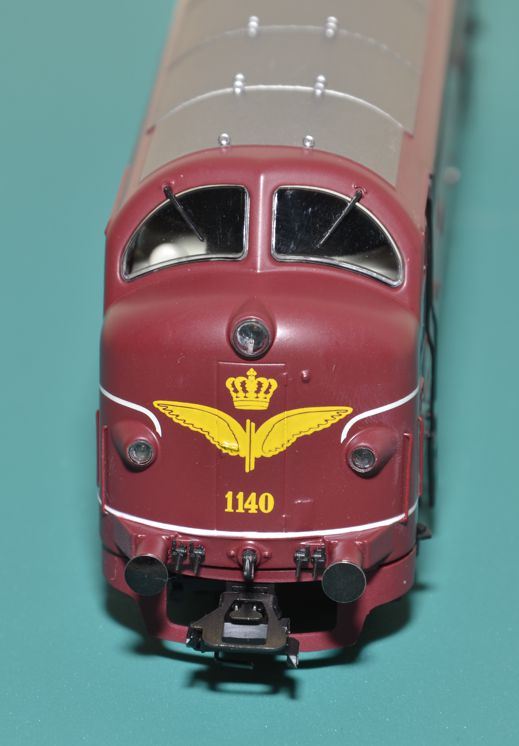

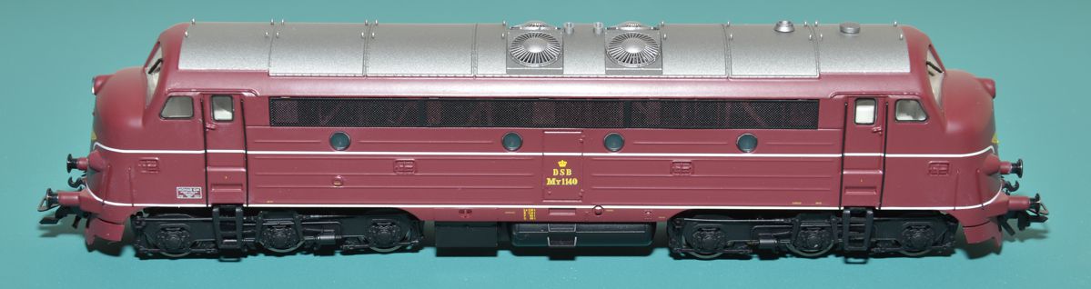

На фото обзор не потянет, а просто получить представление о локе - возможно. :roll:
Итак.
Упаковка:

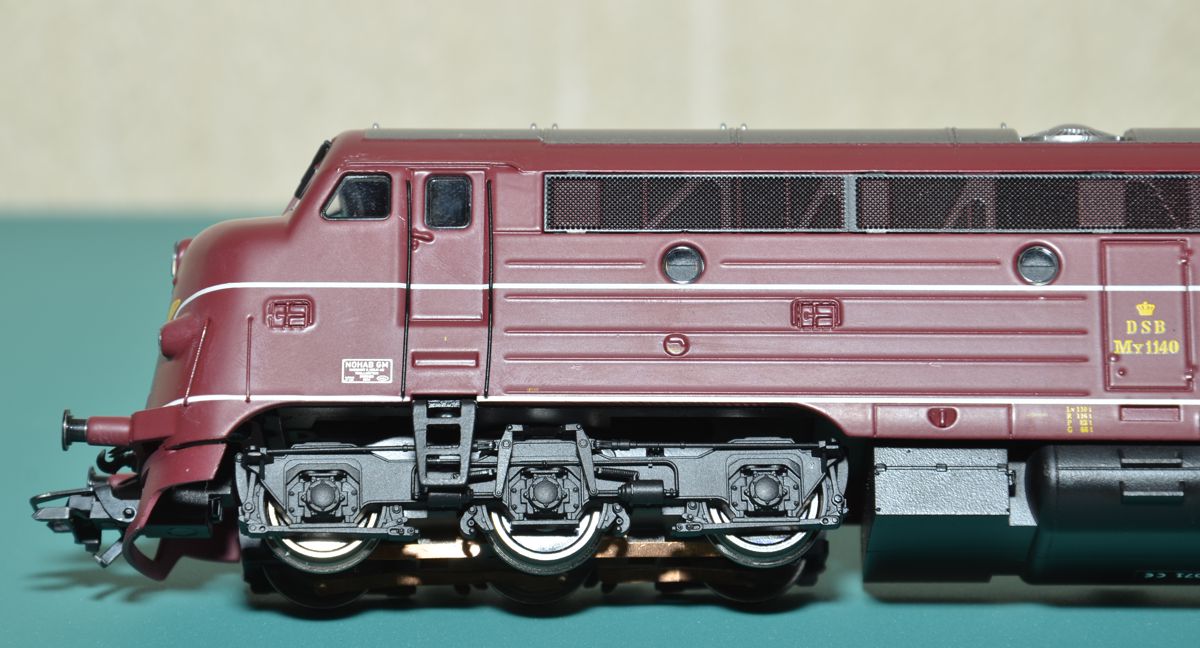

Виды в профиль:

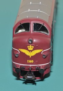

Виды мордочки-лица:
Вид сверху:

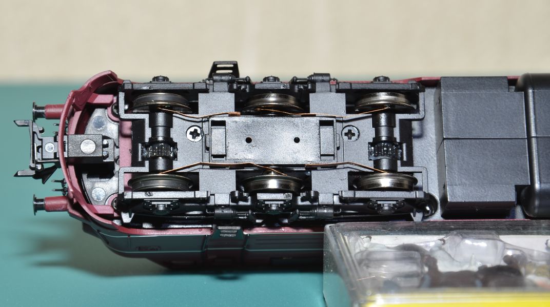

Вид снизу:
Колпары и токосьем:
Вес в сухом состоянии (думаю, что немцы лок солярой не заправляли :mrgreen: ) - 550 г.
В руках держать приятно. Тяжеленький. :roll:

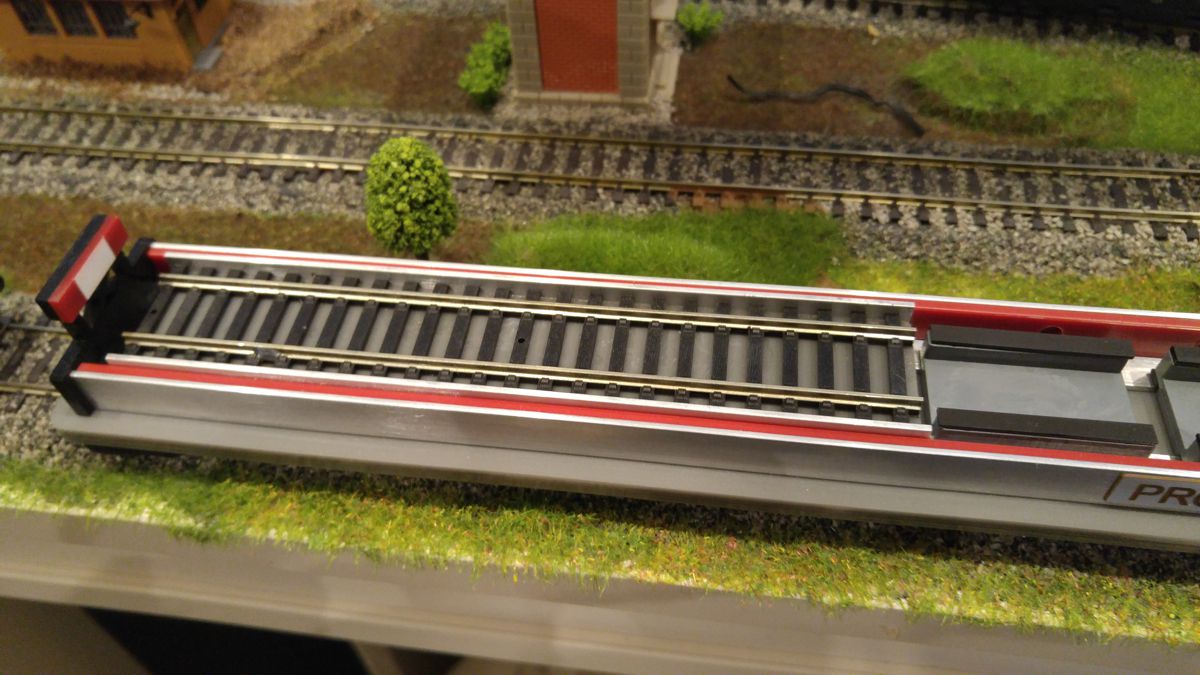

Да, дождался таки - приходила сегодня Муза. :roll: Дождалась окончания стендовых испытаний и, как знала, что у меня сегодня свободный день. И настойчивая такая - грыт, хош сделать отчетик - сочиняй текстовуху, делай фотки и кино сымай на калькулятор. :mrgreen:

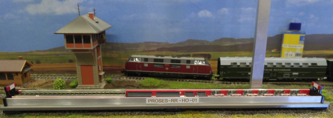

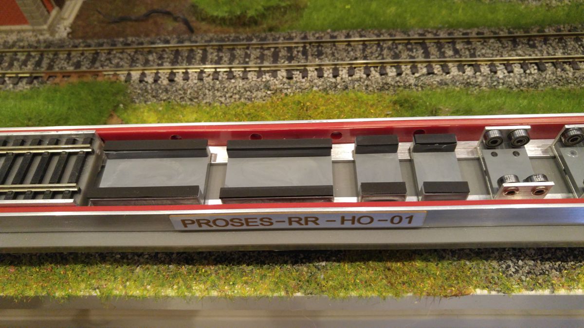

Ссылка на сайт производителя, а ниже будет сугубо мое мнение о шайтан-майтан подставке и о ее работе на практике.
И так!
Имеем такую себе неказистую турецкую коробочку. О "турецкости" содержимого коробочки далее в отчете.
Внутри коробочки вот такое пластико-люминево :twisted: -стальное содержимое:
Сорри, не в совсем нужном ракурсе сфоткал - справа есть контакты для подачи питания.
Да, и еще парочка полосок чего-то волокнистого типа войлока на самоклейке для чистки колпар.

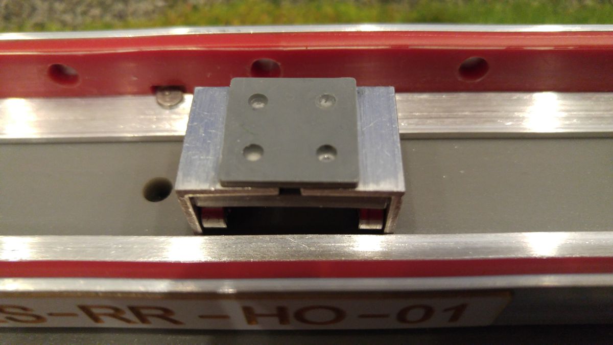

Далее, кроме самой станины в комплекте идут:
- кусочек рельса очень похожего на ПИКОвский профильный из нейзильбера, НО на люминевой подложке
- 4 пластиковых опоры, на которые самоклеится войлок

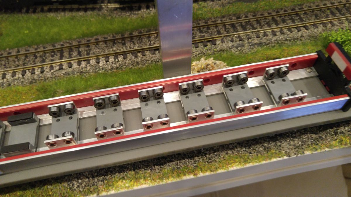

- и, как я понимаю, основная фишка наборчика - роликовые подставки, НО! опять же на люминевой подложке :twisted:
На этом, вроде как, "радости" и закончились, и пошла дальше печаль-тоска. :(

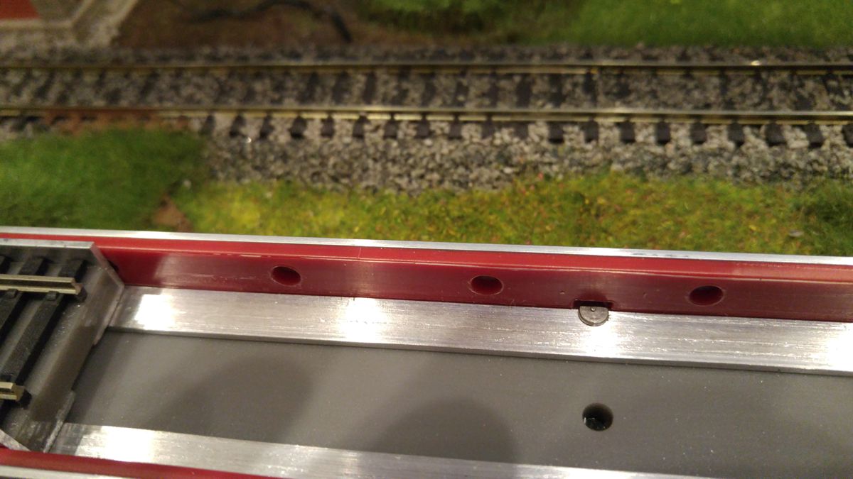

Алюминиевые токоподводящие полозья на станине и основаниях роликовых подставок не то, что не отполированы, а даже и не отшлифованы и, похоже, взяты на какой-то левой люминевой оптовой турецкой лавке:
В добавок ко всему еще и приклепаны в лучшем случае латунными заклепками.
За те дензнаки, за которые турки впаривают свою шайтан-майтану, могли бы, хотя бы, токоподводящие детали напилить из полированной меди или из того же нейзильбера. Я уже и не говорю о серебрении-золочении.
Но и это еще не все. Там поперечные люфты - мама дорогая. Микрометра подходящего у меня нет, но он там и не нужен - мне вполне хватает своего штангеля :mrgreen: - люфты "гуляют" в диапазоне 0.4-0.8 мм. :shock:
Короче, запустить лок на шайтане-майтане, у меня по крайней мере, не получилось - токосъем - гуано, выставить ровно тележки тоже проблем. Блымат-мигает-хрюкает-дергается-тарахтит...
Но, как в той сказке, оставалась одна надежда - роликовые блоки можно, как заявляет сам производитель, ставить не на его станину, а на обычные рельсы. И... о чудо! Все более-менее заработало!
Но, это уже в следующей серии (я о Нохабе и V200). ;)
Сюда надо полагать видео-файло не вставишь - пашол разбираться с ютюбом с целью выложить сюда ссылку на буржуйский ресурс со своим кином. :D
Ну... и заодно буду думать, как нулевочкой шлифонуть, пастой ГОИ полирнуть и спиртиком до ума довести чюдо турецкой техники. :?
