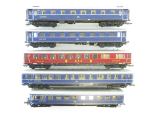

Это комплект вагонов (5шт.), из которых четыре уже есть:
Как и совершенно верно предположили выше, это вторая половина 1950-ых.
К слову, по датам всё более-менее ровно, кроме почему-то почтового.

Приветствую форум. Может кто располагает информацией, как хотя-бы приблизительно могли компоноваться составы с подобными вагонами. Конкретно, речь о моделях BRAWA арт. 46410, 46411, 46412 (картинка ниже). Встречаю крайне обрывочную информацию,
которую никак не могу собрать до кучи. В одном источнике попалась информация, что якобы именно эти вагоны
(ссылались на эти три модели BRAWA) были только в качестве добавочных и целые поезда или хотя-бы группы вагонов этого типа неизвестны. Это возможно, так как оригинальных вагонов Rheingold, после 1945 года, осталось видимо совсем немного.
И что в данном случае "группа"? Три вагона такого типа в составе уже группа? Как я понимаю, цеплять их правильно
только к вагонам составов F-Zug стального синего цвета с временным лагом от 1953 года, когда DB запустила "F-Zug" и по 1956 год,
когда вместо алюминиевых букв "DB" по центру борта вагона, с конца 1955 года на смену пришёл
уже новый логотип "DB-Keks" ?

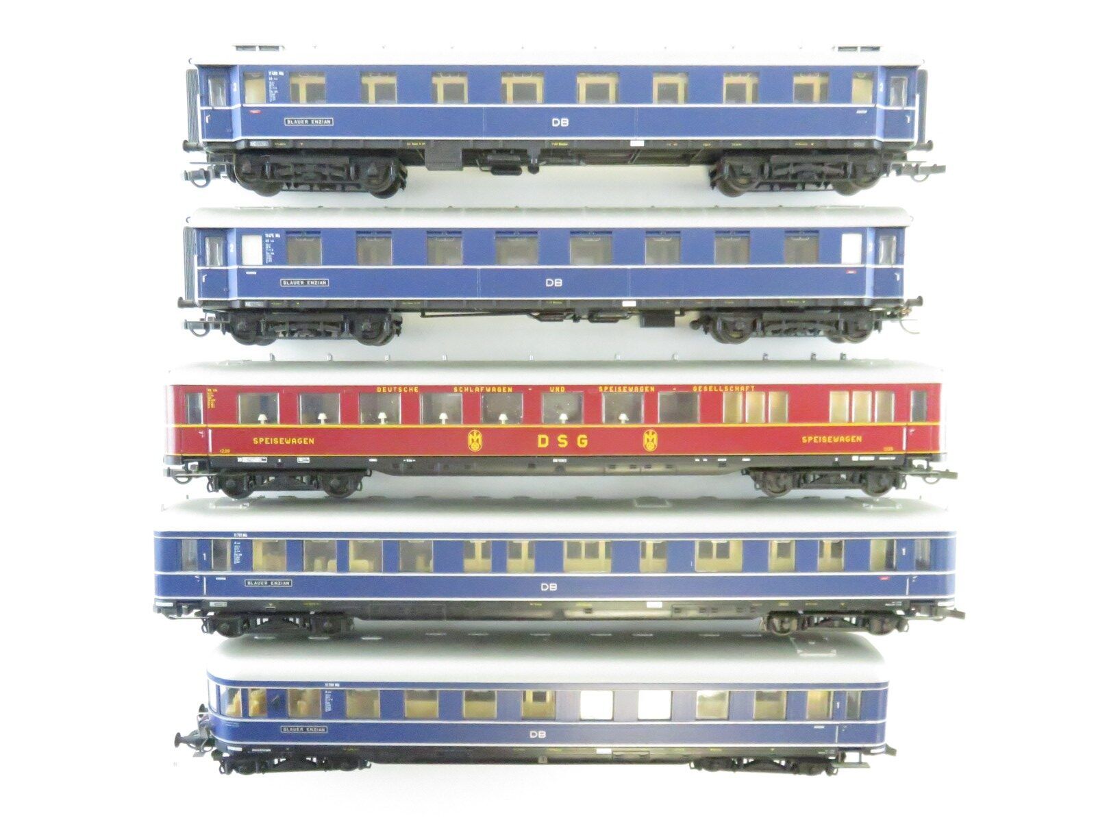

А это часом не вагон поезда "Blauen enzian" третьей эпохи? :roll:
Нет, вроде, не он. Эта "Горечавка" фирменный поезд, с характерным типом вагонов и соответствующей символикой.
Можно было бы предположить, что иногда их могли "усиливать" этими вагонами, но последнее слово за знатоками.
Ещё один аргумент "против" - об этом наверняка бы было сообщено в доках, или прямо на коробке.
