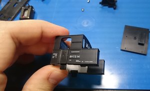

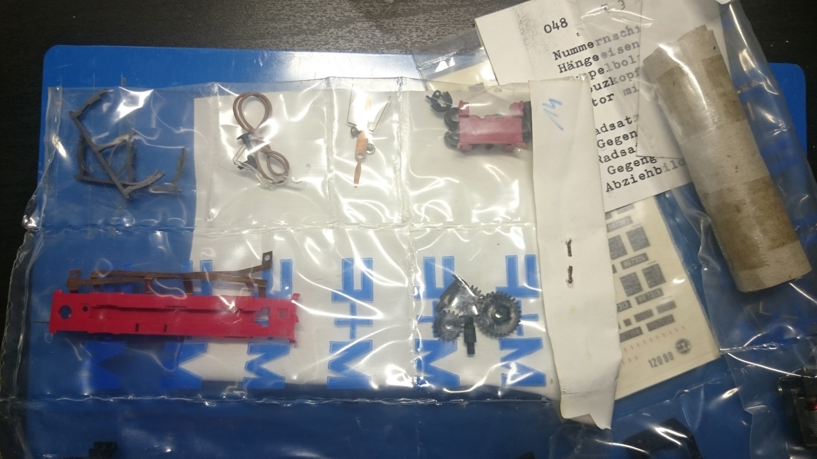

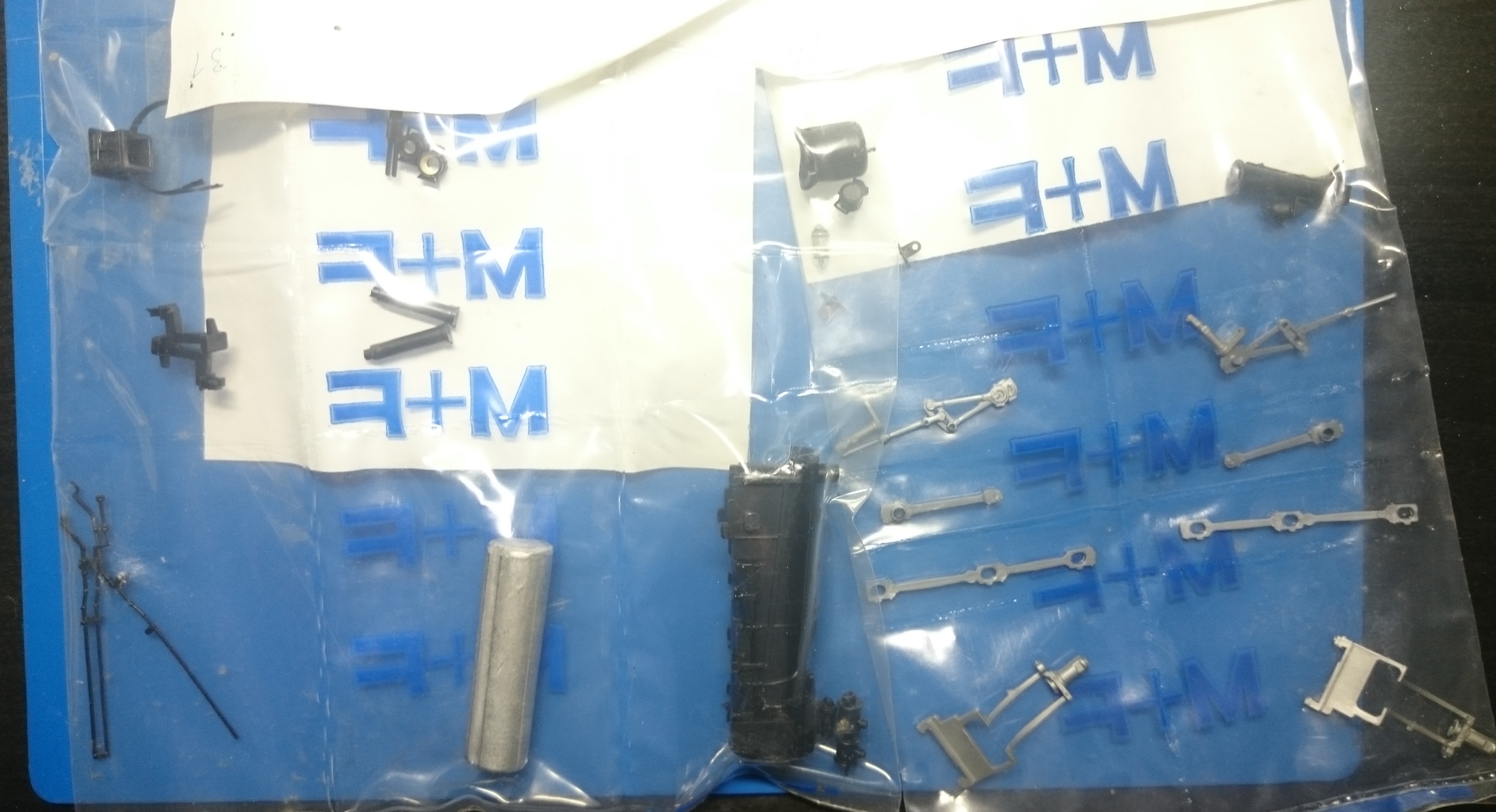

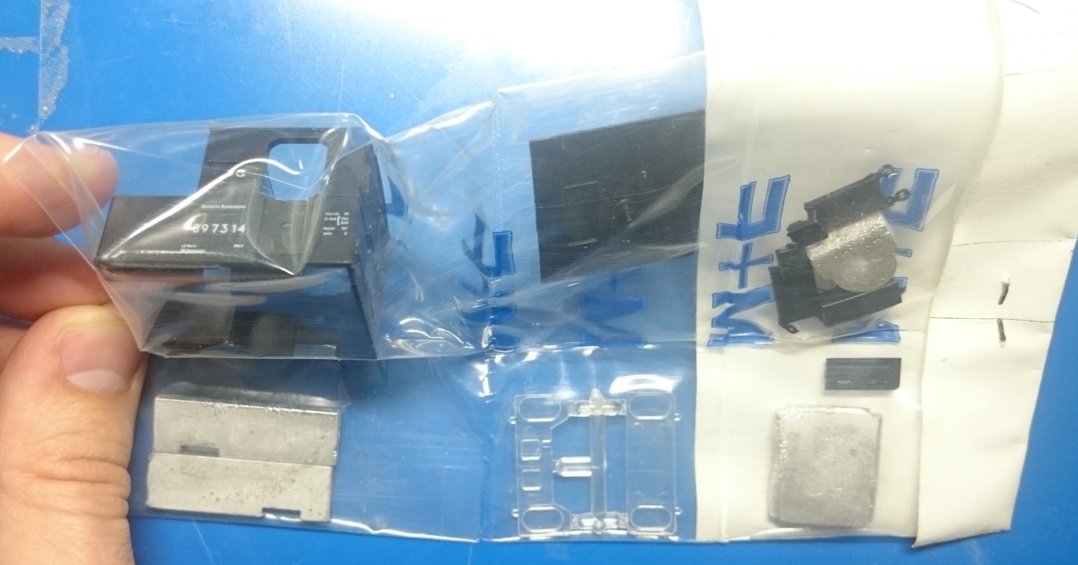

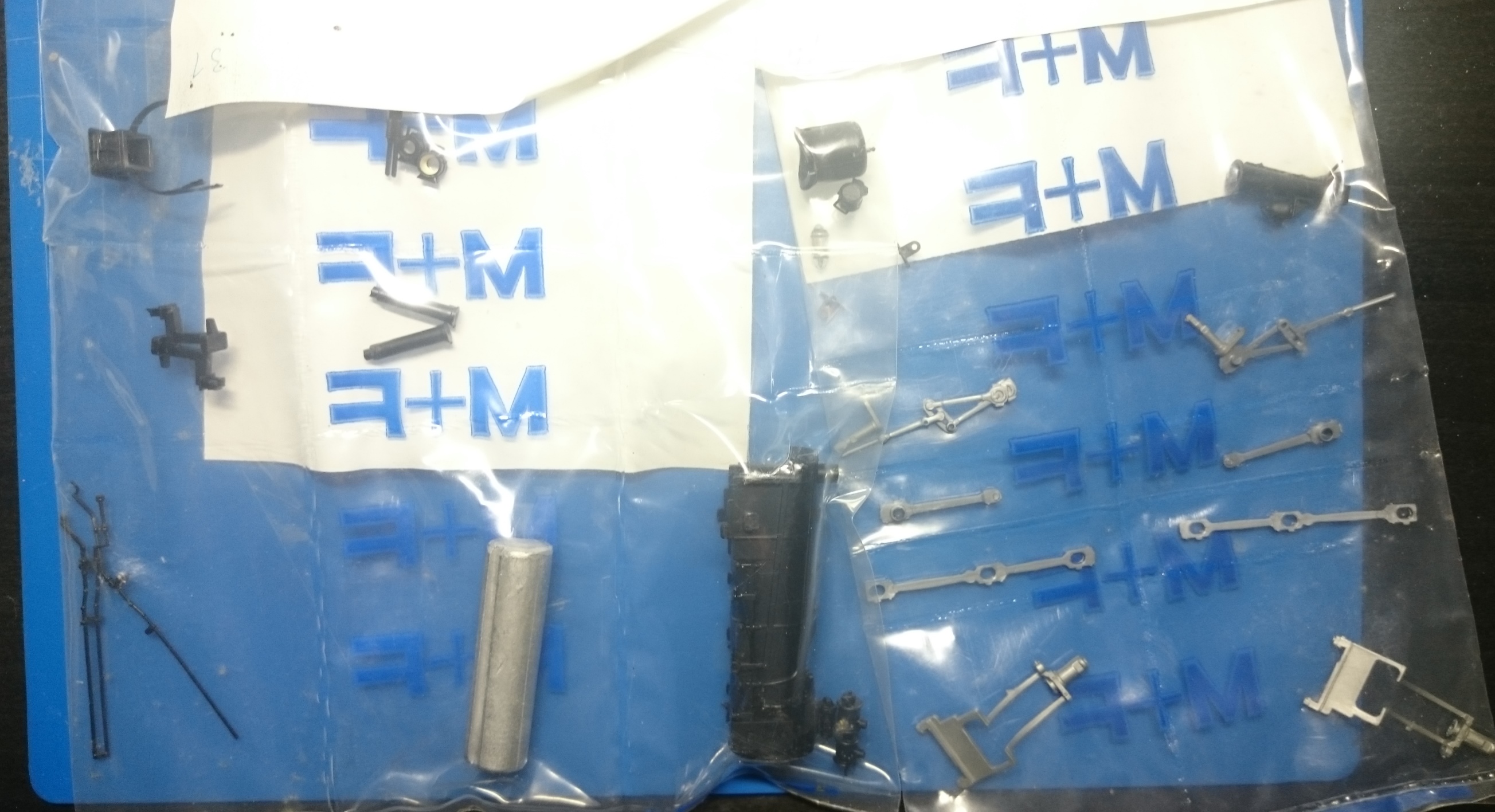

Все детальки аккуратно расфасованы по пакетикам с прикрепленными к ним бумажками с описанием каждой детали:
Сопровождается это все дело традиционно для них горой всяких бумажек, самой интересной из которых является эта:
Типа все, что можно собрать из данного кита путем небольших допилов.

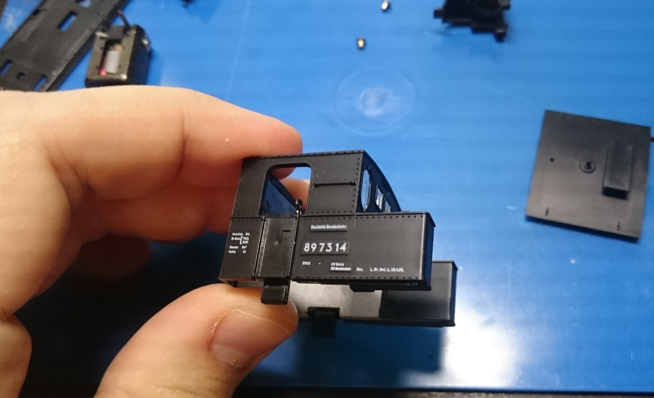

На всех же деталях кита уже нанесены надписи ливреи ДБ в эпохе IIIa.
Сам кит очень неплохо детализирован и укомплектован - набор дек под различные варианты (кстати кроме 6009 :( ), практически полностью металлический редуктор, колесики от Weinart Modellbau, японский моторчик Mashima и пластиковый корпус от Rőwa :mrgreen: Последний, между прочим, весьма неплохо отлит - примерно на уровне Фляйшмана 2000-х, но ооочень много облоя...
В добавок - несотря на полностью готовый к сборке корпус и раму, палубу с буферными брусами нужно все-равно нужно красить. При чем скорее всего и раму придется перекрасить, чтобы оттенок был одинаковый.
Также бросился в глаза один интересный момент - с заводского корпуса от Рёвы в наглую отломаны некоторые отлитые пластиковые элементы и вместо них предлагается сделать новые из прилагаемой к набору проволоки разных диаметров :shock: ...вот это поворррот...

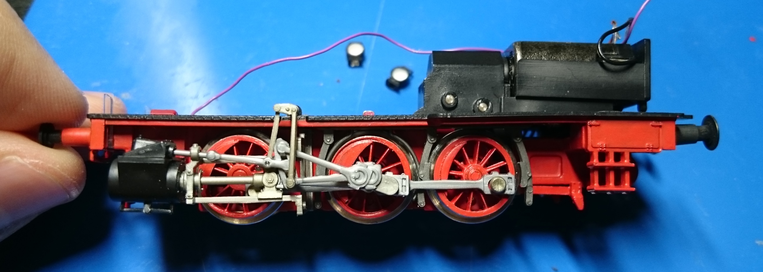

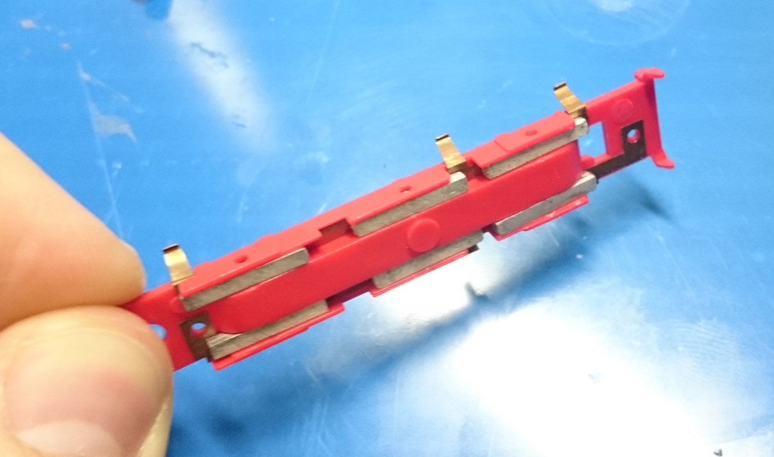

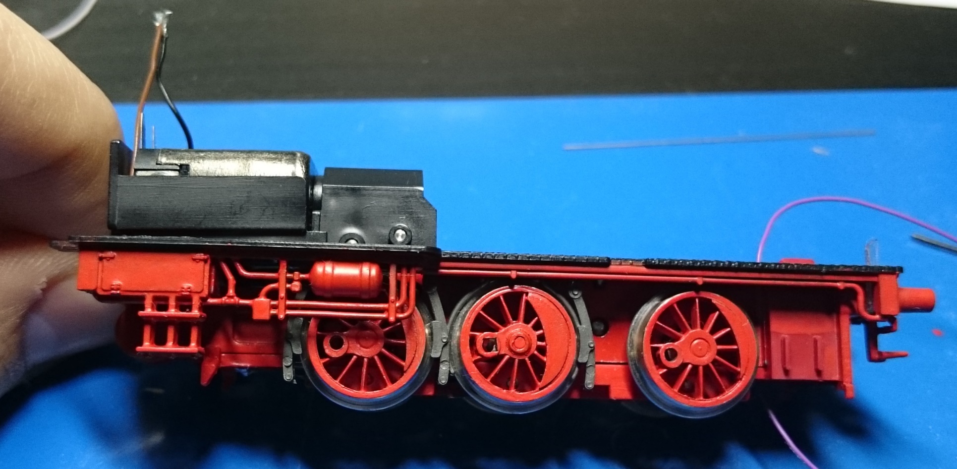

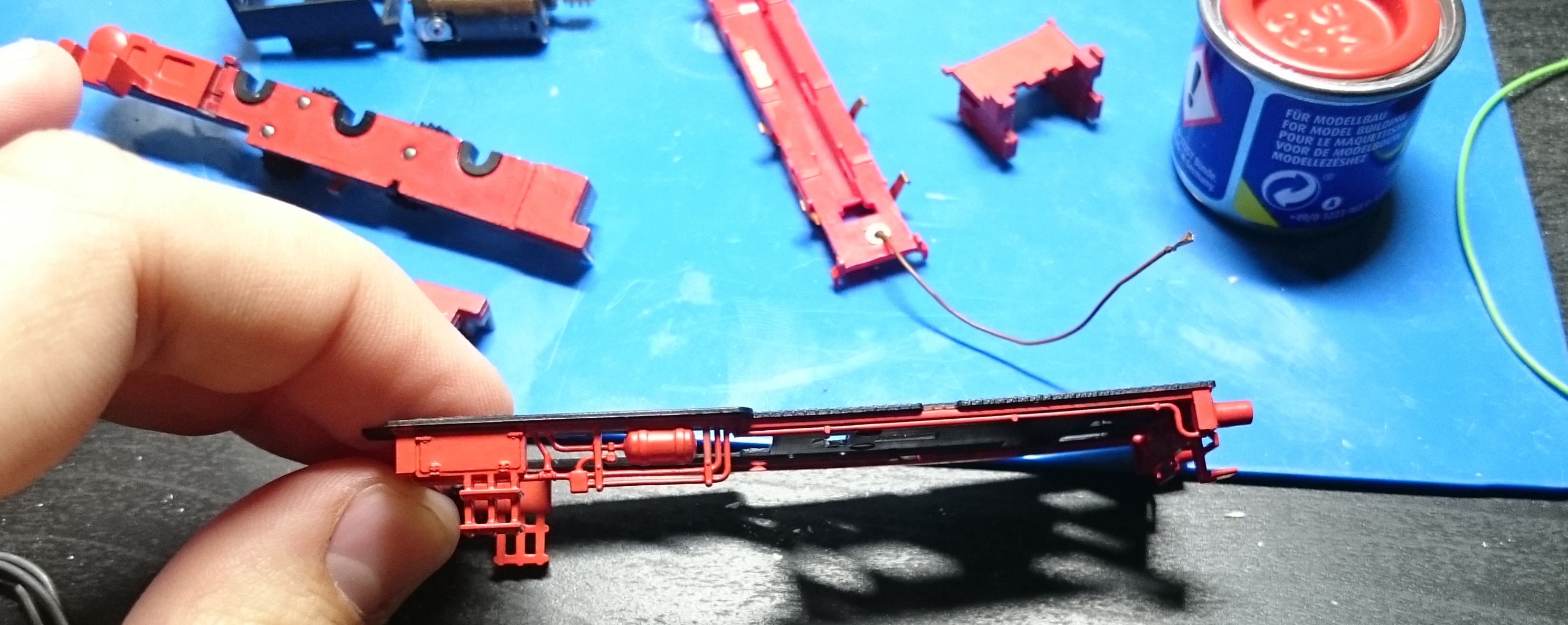

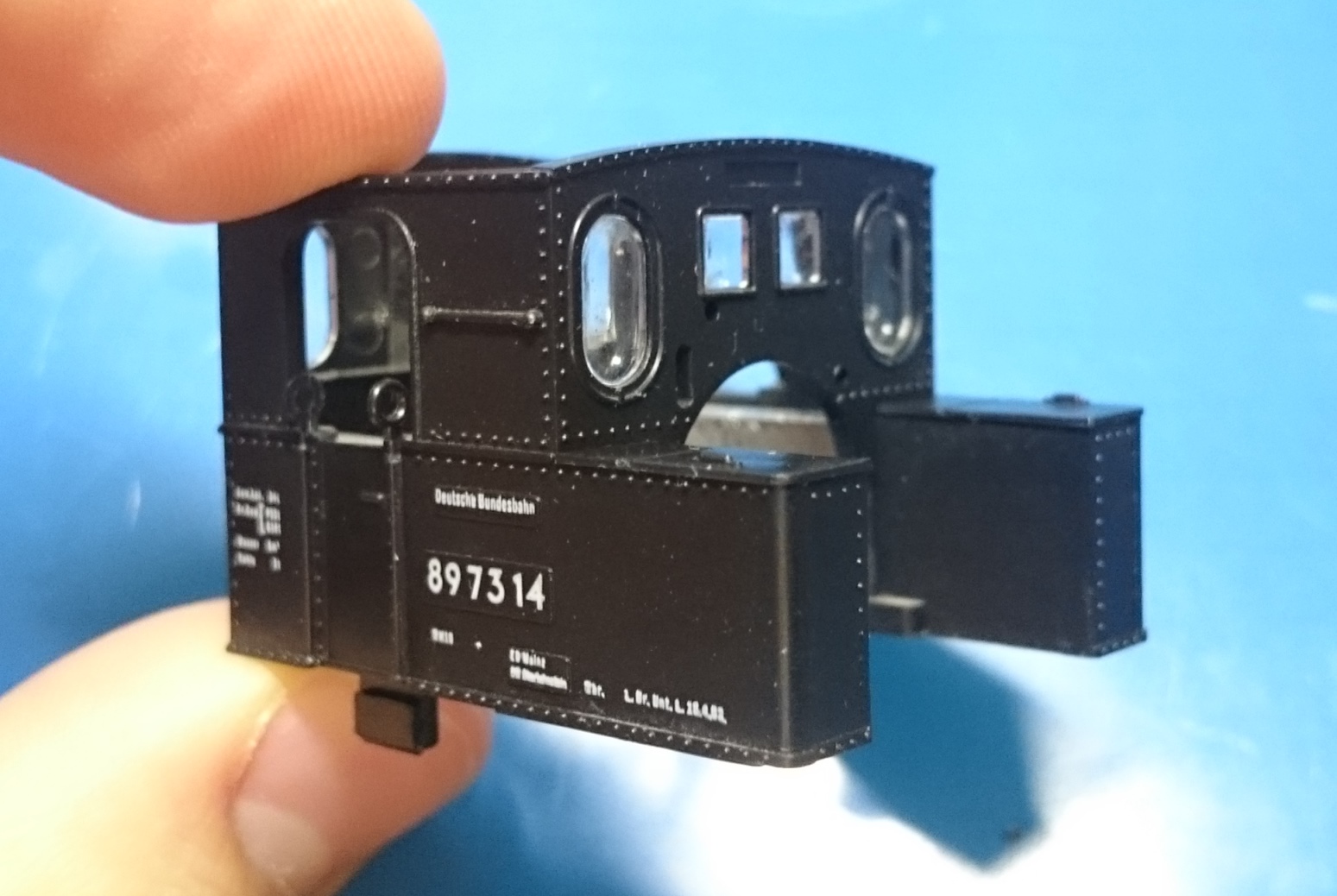

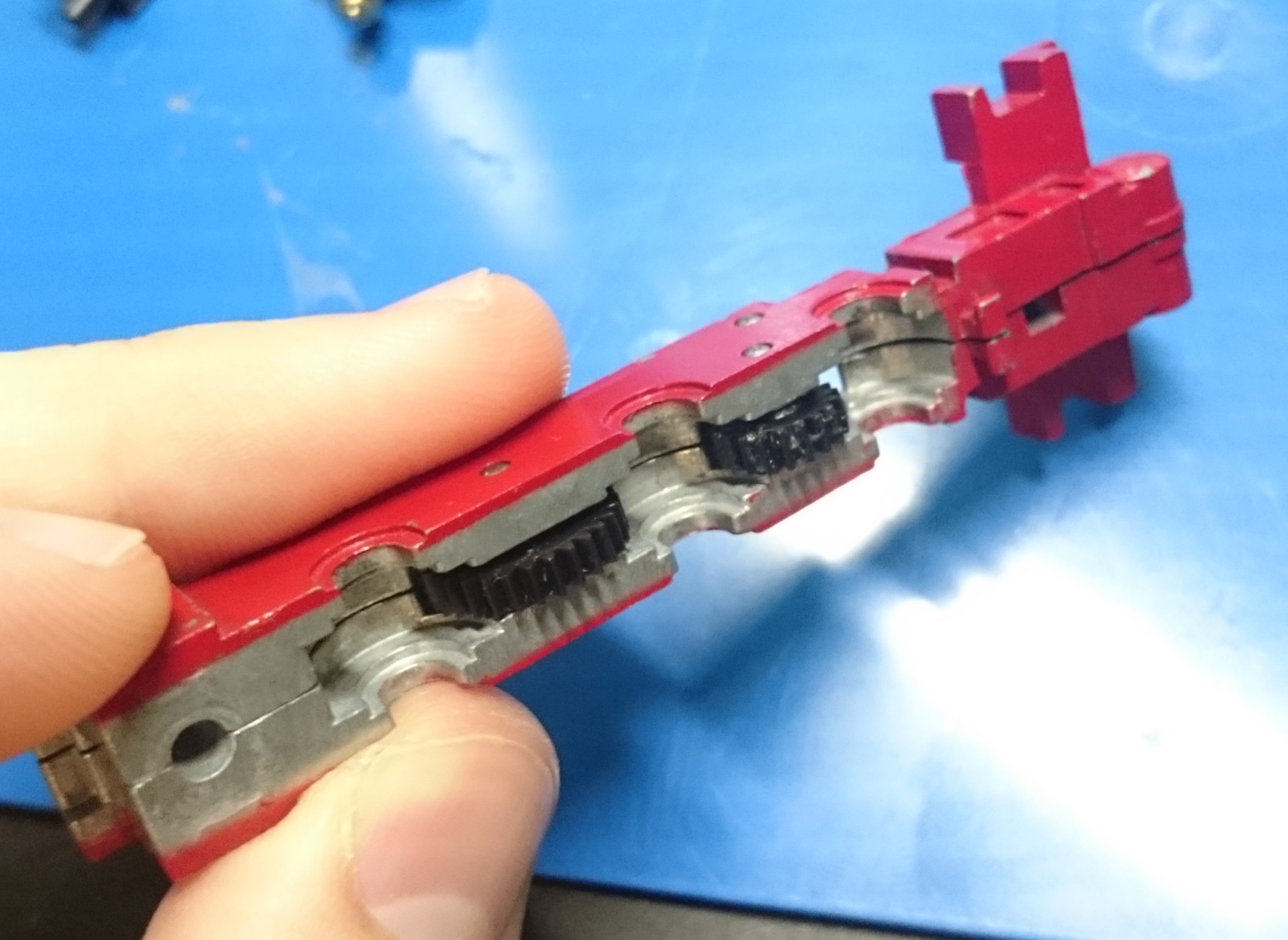

На одном дыхании собрал раму, будку машиниста, токосъёмную пластину и редуктор:
Теперь подбираю подходящий по размерам декодер, чтобы сразу не отходя от кассы его и оцифровать. Такшо продолжение следует....

Ухты!Не знал что у тебя такое есть.Очень познавательно!А где "полностью металлический редуктор"?
Насколько я понял по фото шестерни пластик. :? Также интересно чем данный кит лучше оригинальной Рёвы?

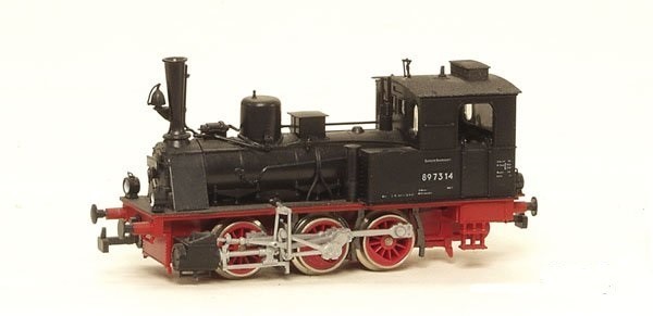

тендер 3т12 прицепили к 89му
шпур айнц на фото ...
пртотип

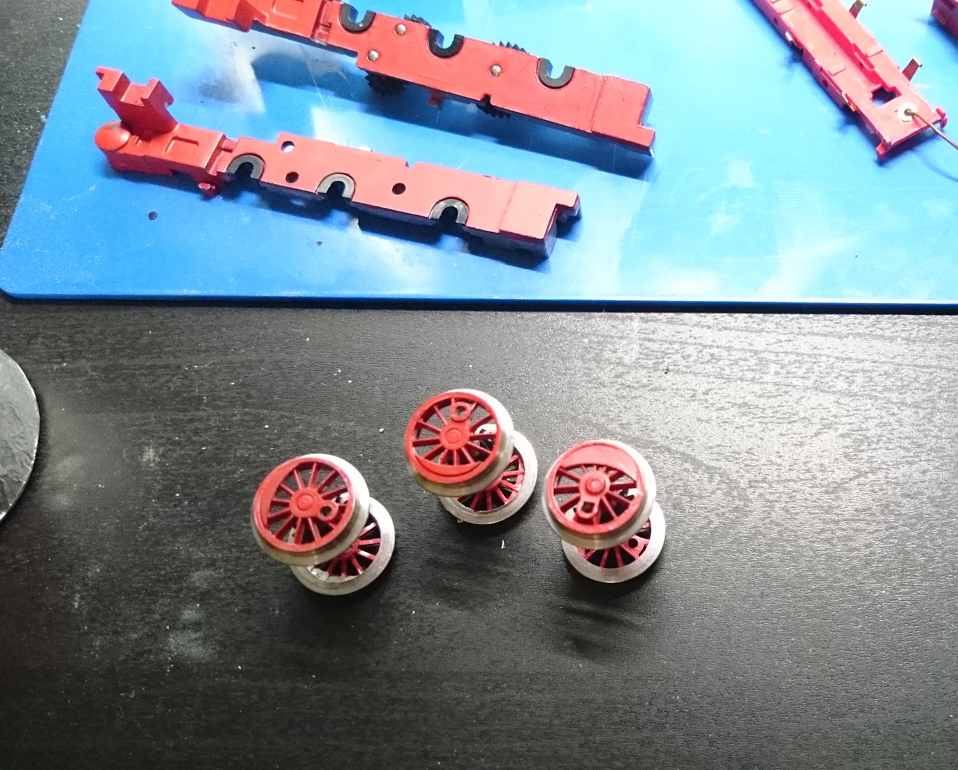

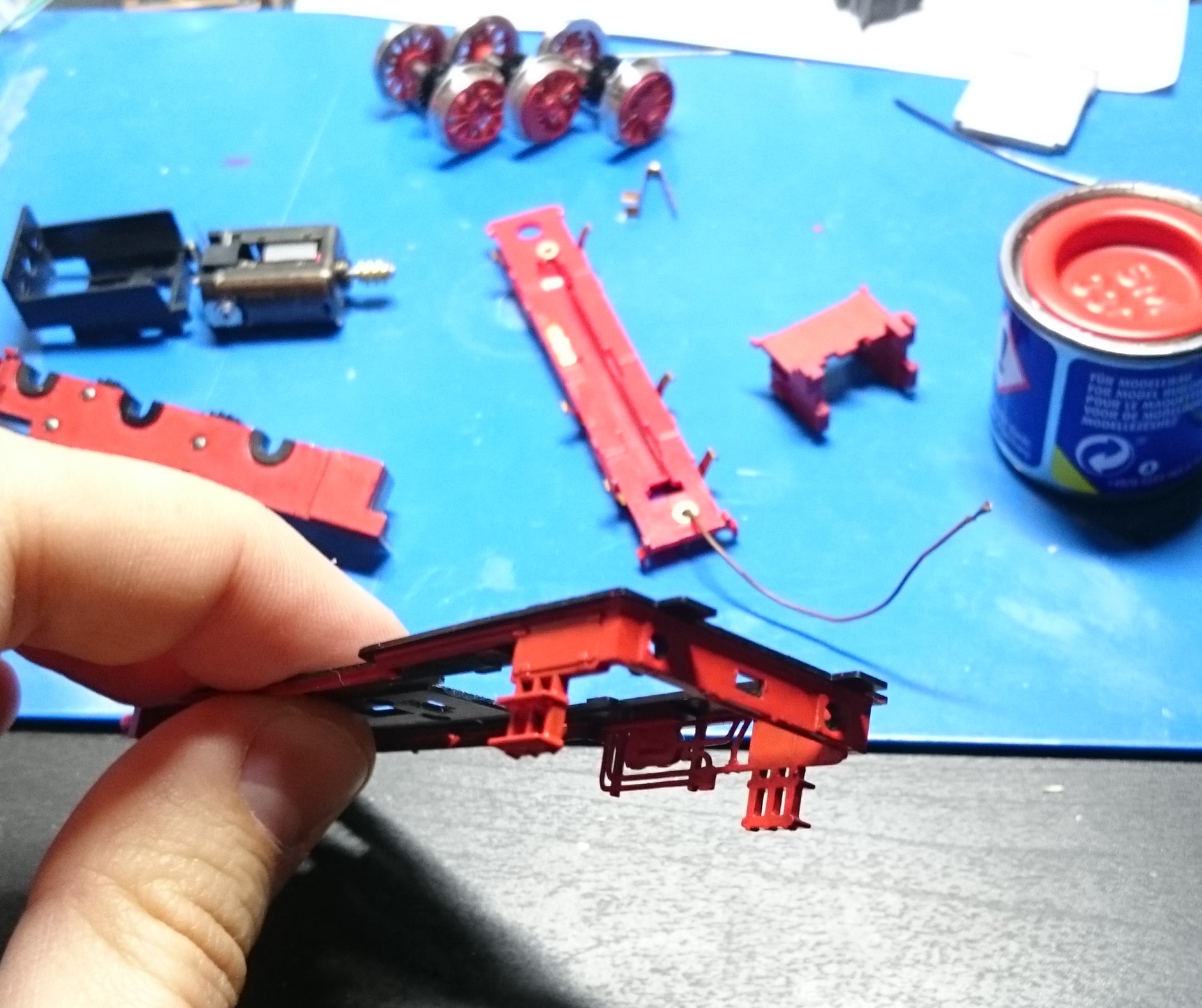

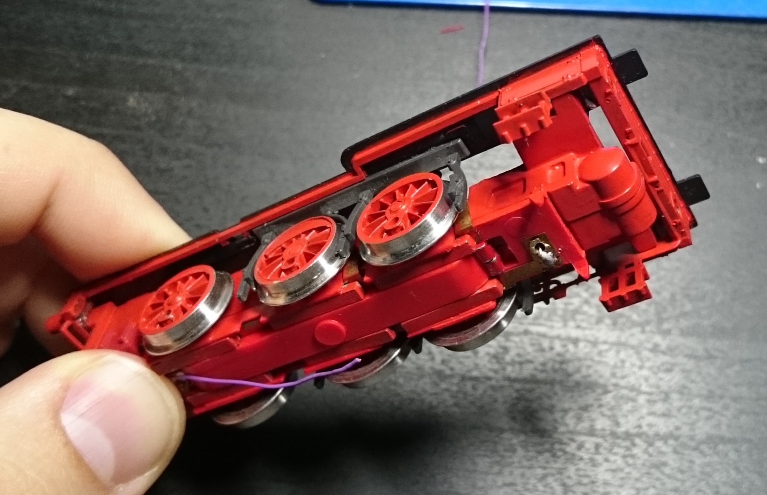

Немного продвинулся. Покрасил колесики, раму, подрамник и палубу.
Красил кистью нитрой от Ревелл. 2 слоя. Есть недочеты, но вцелом результатом доволен.
Кстати, на фото сразу видно разницу в колесиках. Оригинальные Рёвы - с пластиковыми спицами. Тут же - полностью металлические ажурные колеса. Что правда устанавливаются только одним единственным способом. Иначе про дышла можно забыть )) Угол там примерно 85 град вместо строгих 90. Пока просёк фишку - думал рЁхнусь :P

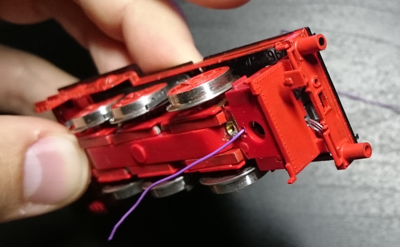

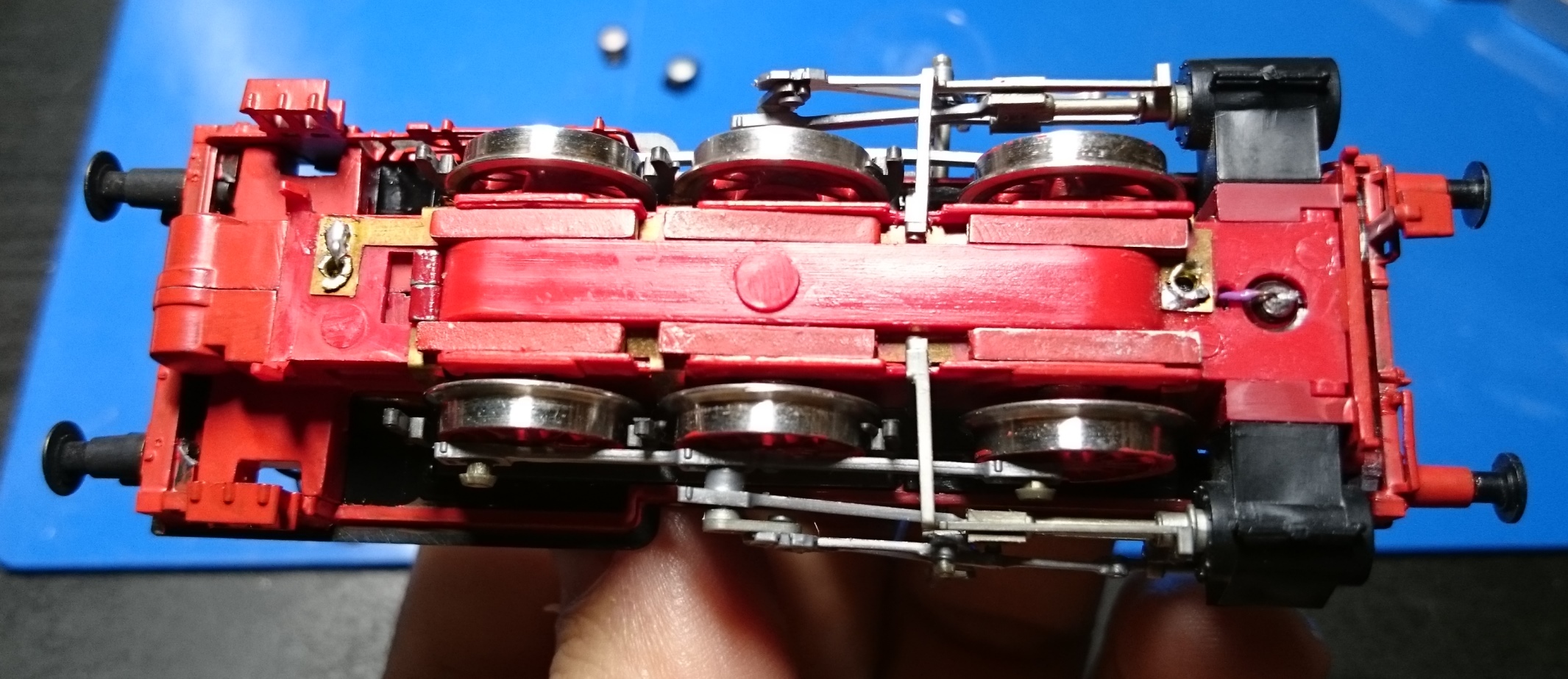

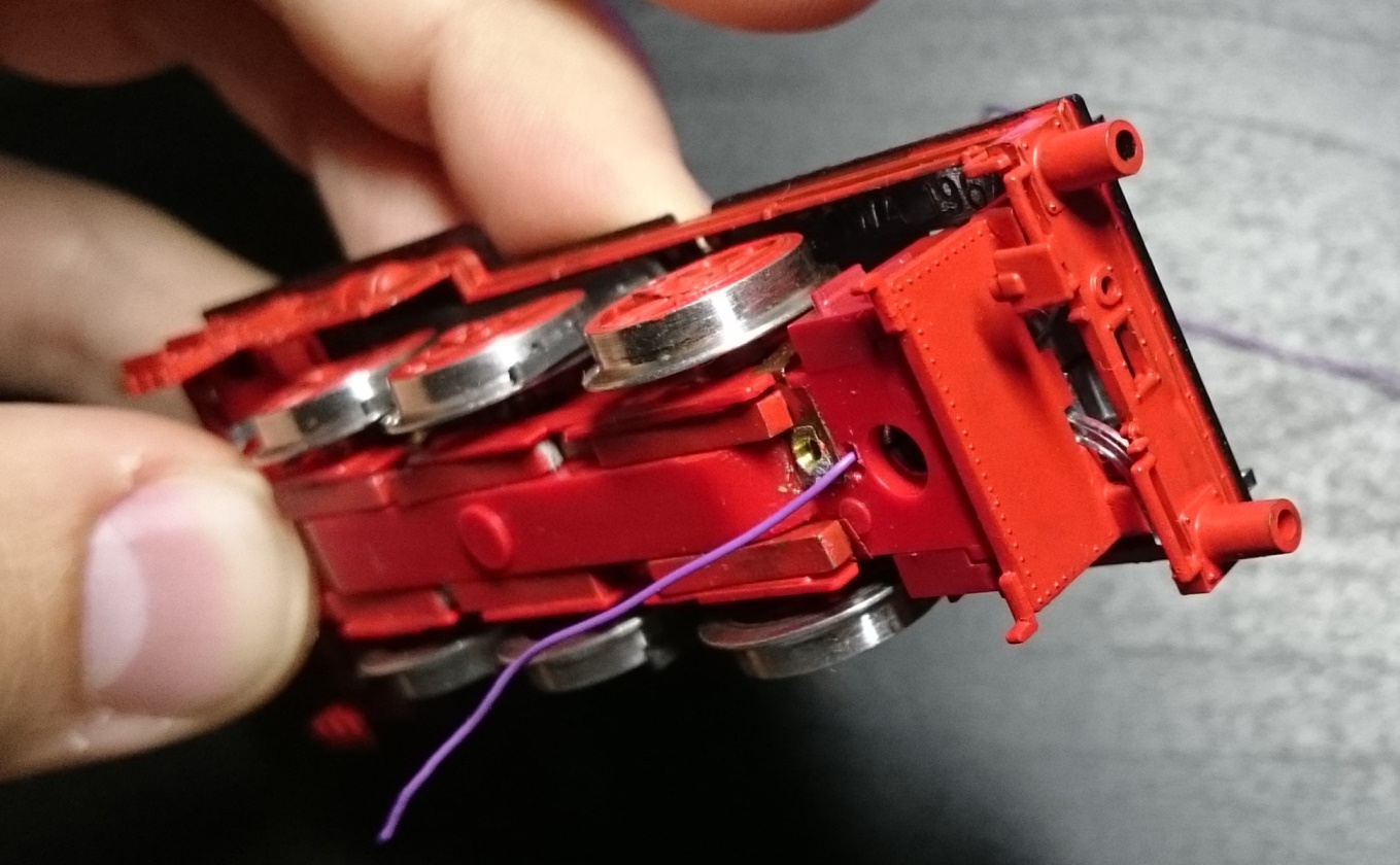

Начал собирать все до кучи.
Сборка тут - это полный абзац! Многие узлы нужно устанавливать одновременно, иначе потом одно мешает другому. Но вроде как поборол:

Световоды радуют.На диодах будешь мастерить?
Повідомлень: 3238
Has thanked: 1278 times
Re: BR89 (T3) от Merker und Fischer (M+F)
Stinky писав:Световоды радуют.На диодах будешь мастерить?
Сзади точно да, а вот спереди скорее всего оставлю лампу. Там есть некоторые моменты в конструкции, затрудняющие установку светиков спереди.

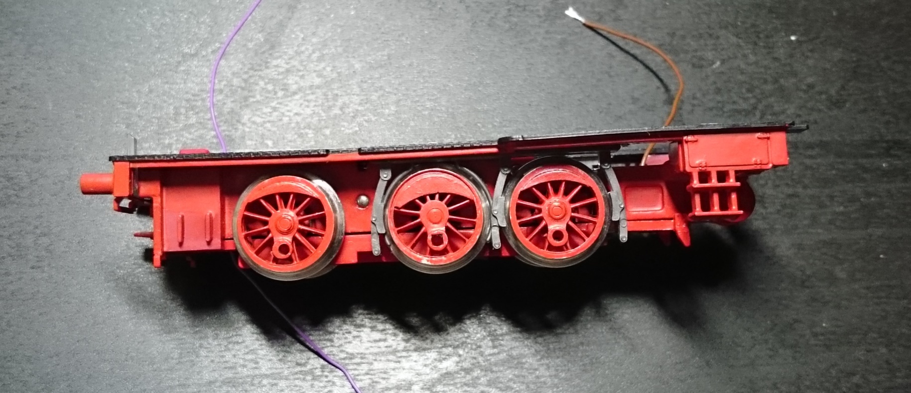

Обрастаем деталями по чуть-чуть...
Насколько сложно было собирать кулисный? :roll:
Has thanked: 1175 times
Stinky писав:Насколько сложно было собирать кулисный? :roll:
Присоединяюсь к вопросу )
А кулісний пластмаса :? , я думав буде з металу. Це ж трошки не точно зібрати кулісний і він може ламатися.
