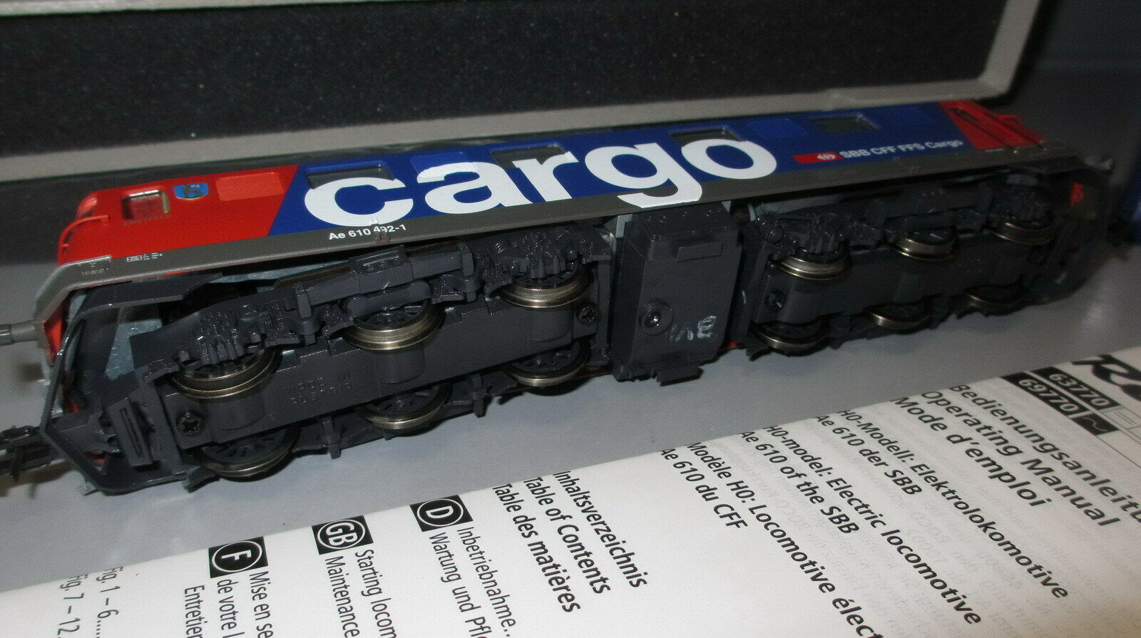

Итак 8-), скоро ожидаем появление кита ЧС2 от RTM.

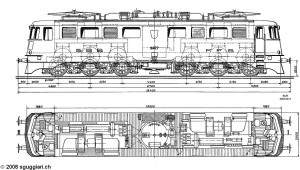

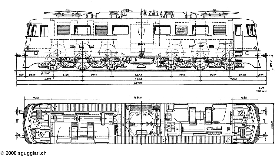

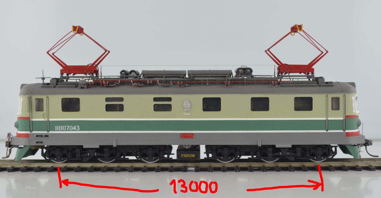

Собрав свой ЧС2 на базе донора BR151, я столкнулся с трудностями перепила ходовой части, которые не хочется преодолевать ещё раз и ещё раз, поэтому, начались размышления как сделать для чеха "идеальную" ходовую часть, и она как нашлась, - это Ae 6/6..

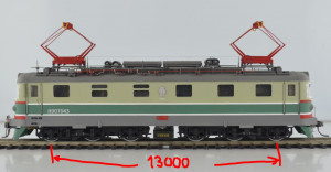

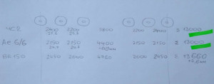

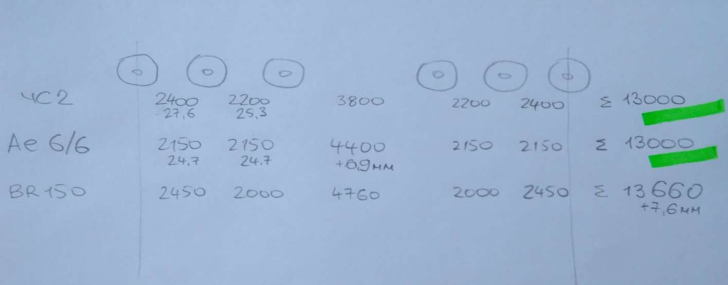

Когда смотришь на экипажную часть ЧС2 сбоку, как зритель, в глаза бросаются 2 важных момента..
Первое - это местоположение 1-й и 6-й колёсных пар относительно кузова, потому что именно от них визуально отмеряется расстояние до метельников, и до края кузова, что бы не нарушить облик электровоза, 1-я и 6-я должны стоять точно на своём месте, я сделал такой вывод... и именно поэтому отвергнута ходовая от 151-го, а принята ходовая от Ae 6/6...
у ЧС2 это расстояние 13000, у Ae 6/6 точь в точь 13000, а у семейства BR151 13660!
Второе - это что у ЧС2 разное расстояние между 1и2 парой и 2и3, а именно 2400 и 2200, и именно этим "пришлось" пренебречь при выборе донора.. но как раз для этого и будет сделана в наборе вторая версия боковинок, в которых буксы ЧС2 будут смещены под идеальное совмещение с колёсами донора 8-) ..
В итоге, должна получится максимально удобная версия кита для сборки ходового отечественного электровоза, без сложных работ по подгонке и адаптации ходовой части :roll: 8-) :ugeek: , как то так :!: .
К тому же Roco в этом году выпустили Ae 6/6 пополнив ими рынок... арт.52662.. и ещё там несколько.. выглядят снизу вот так..
а и ещё, кстати, у Ae 6/6 всегда у всех версий Спицованные :!: колёса идут, а у BR150 у половины артикулов идут "блинчики" красные.. :roll: :geek:

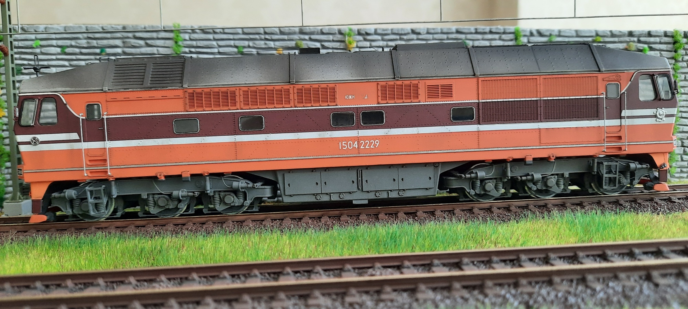

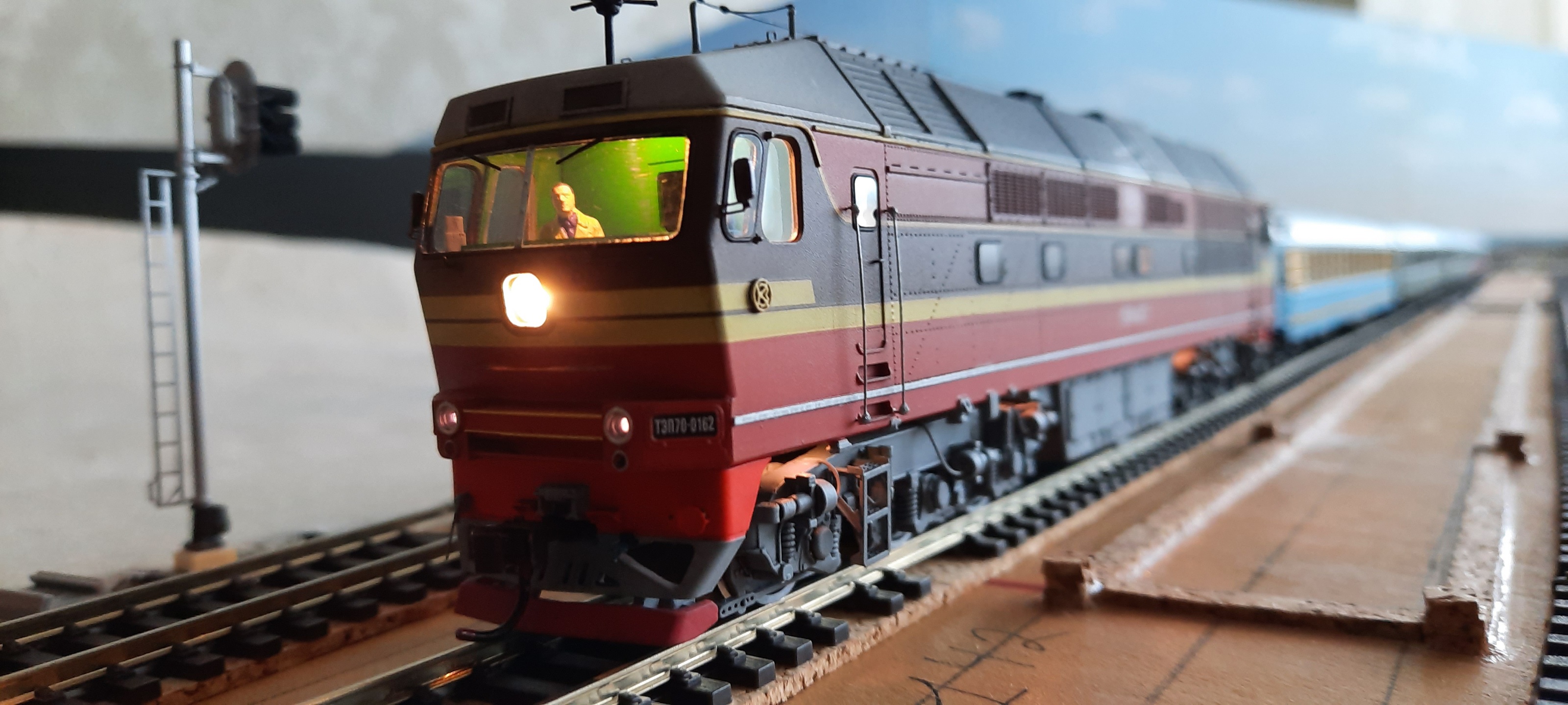

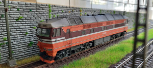

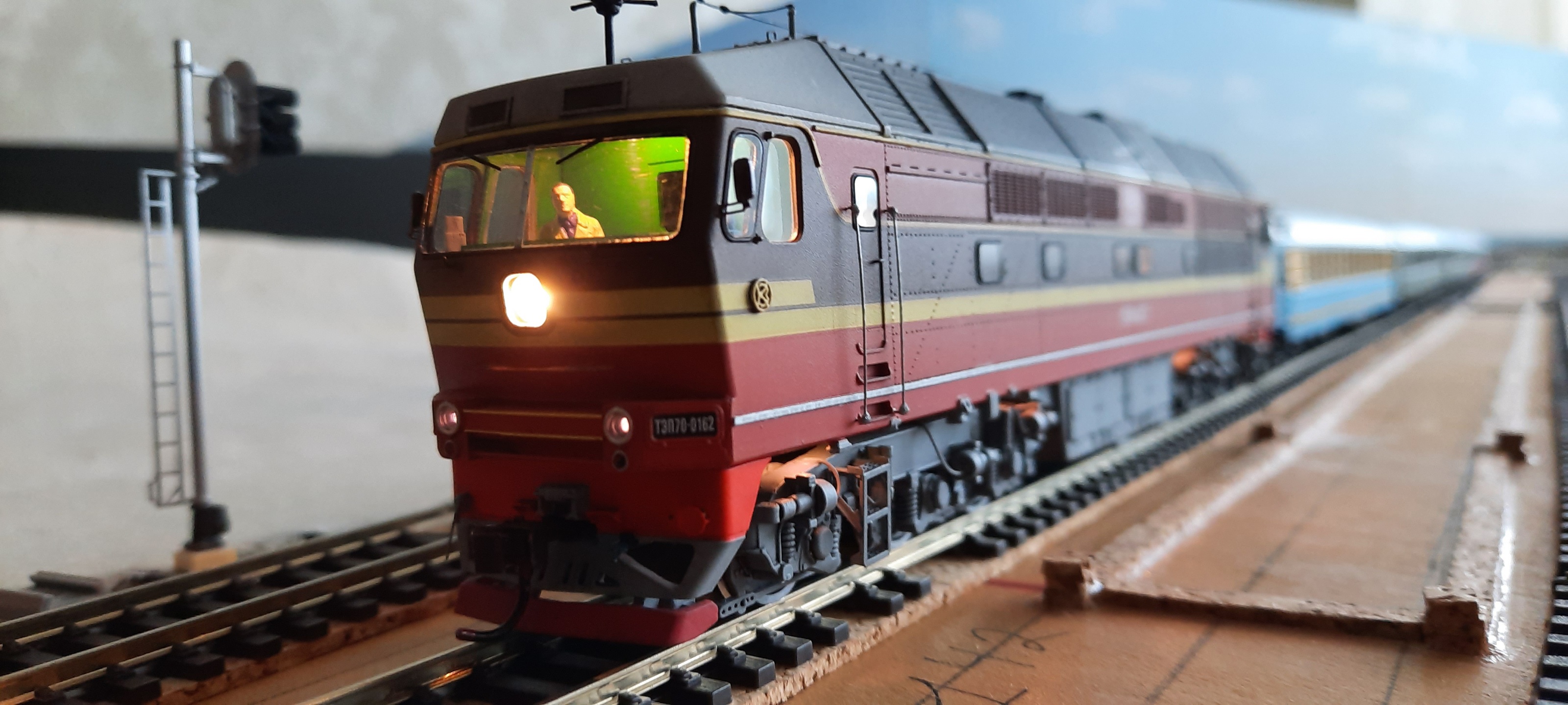

На куске заброшенного (но не окончательно))) макета...

Re: Мои поделки - ТЭП70

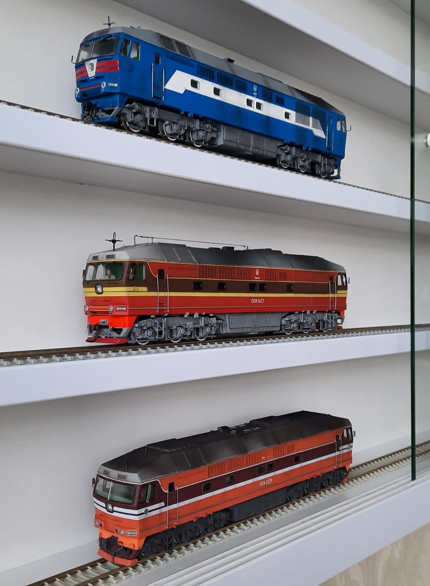

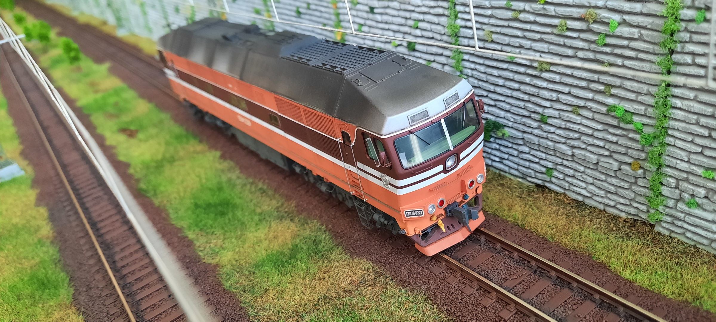

Иван, спасибо за шикарный фильм! На своей модели я намеренно цвет выгоревшим сделал, чтобы везеринг уместнее выглядел.

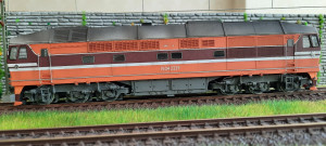

Повідомлень: 1053
Has thanked: 990 times
Been thanked: 1791 times

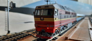

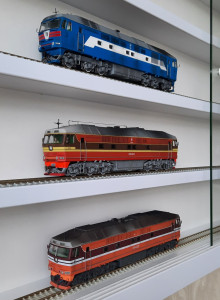

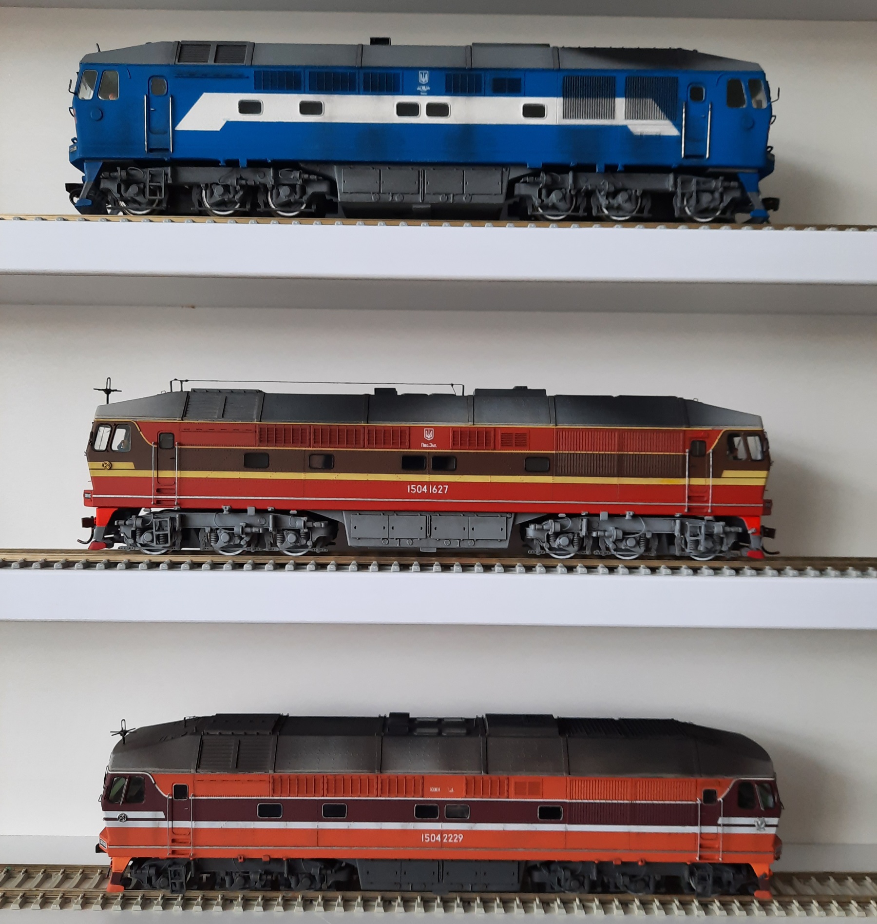

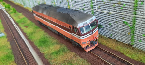

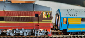

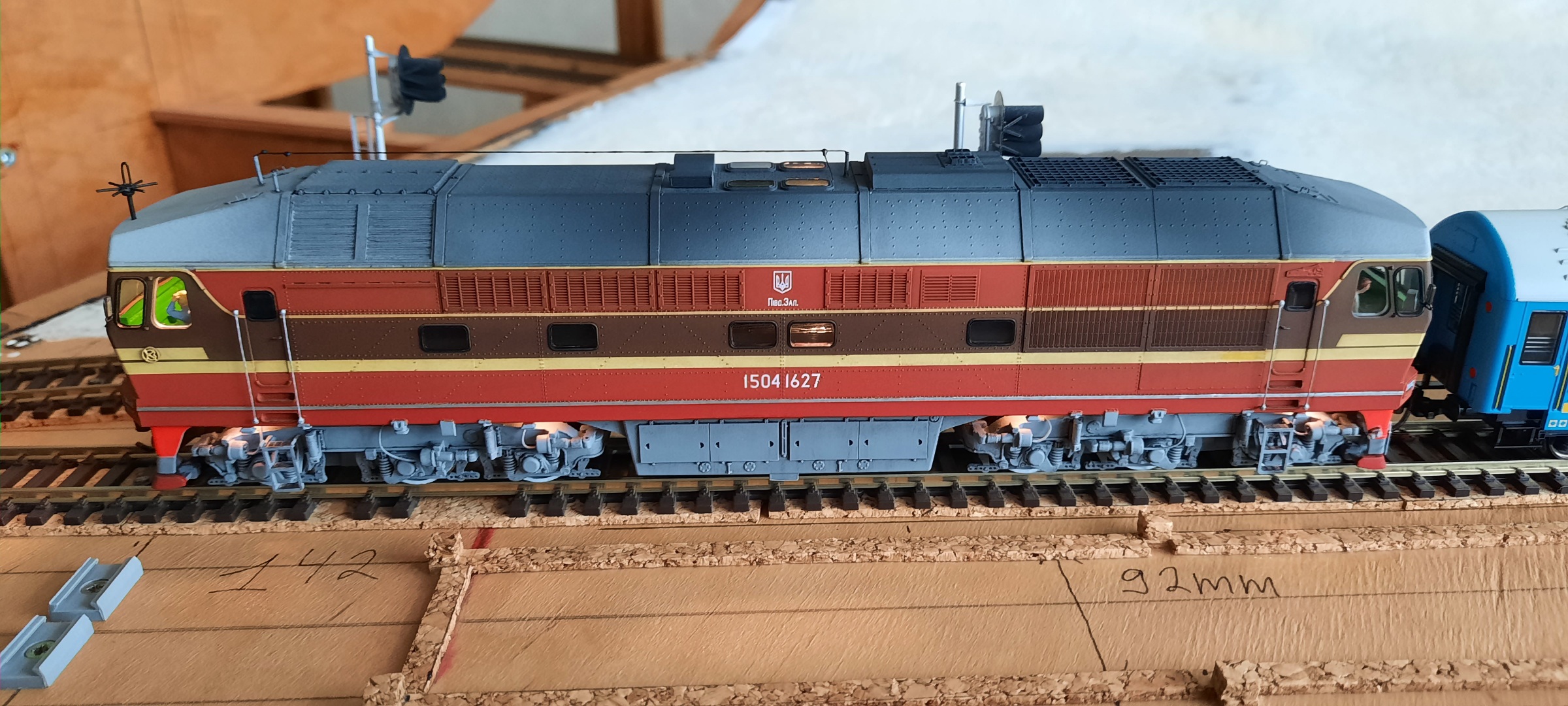

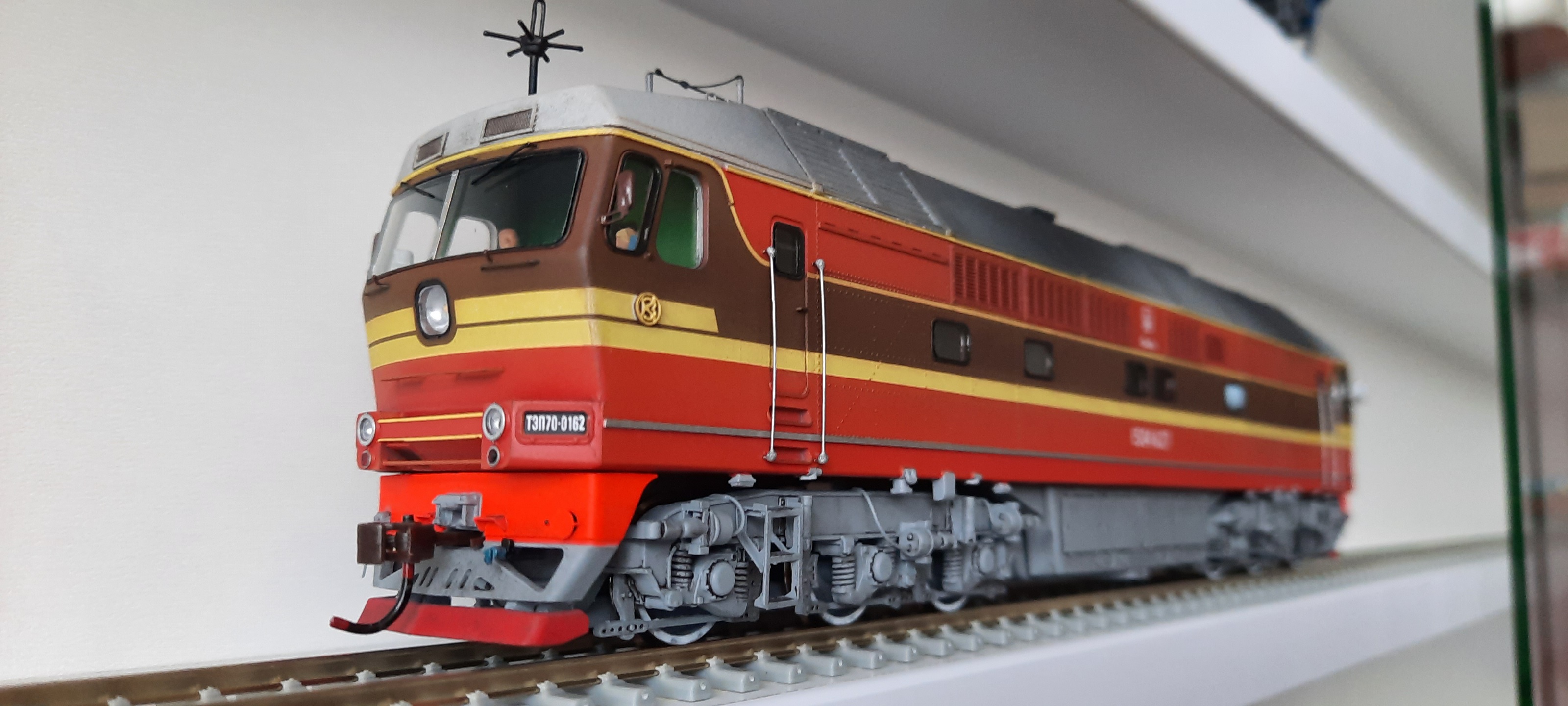

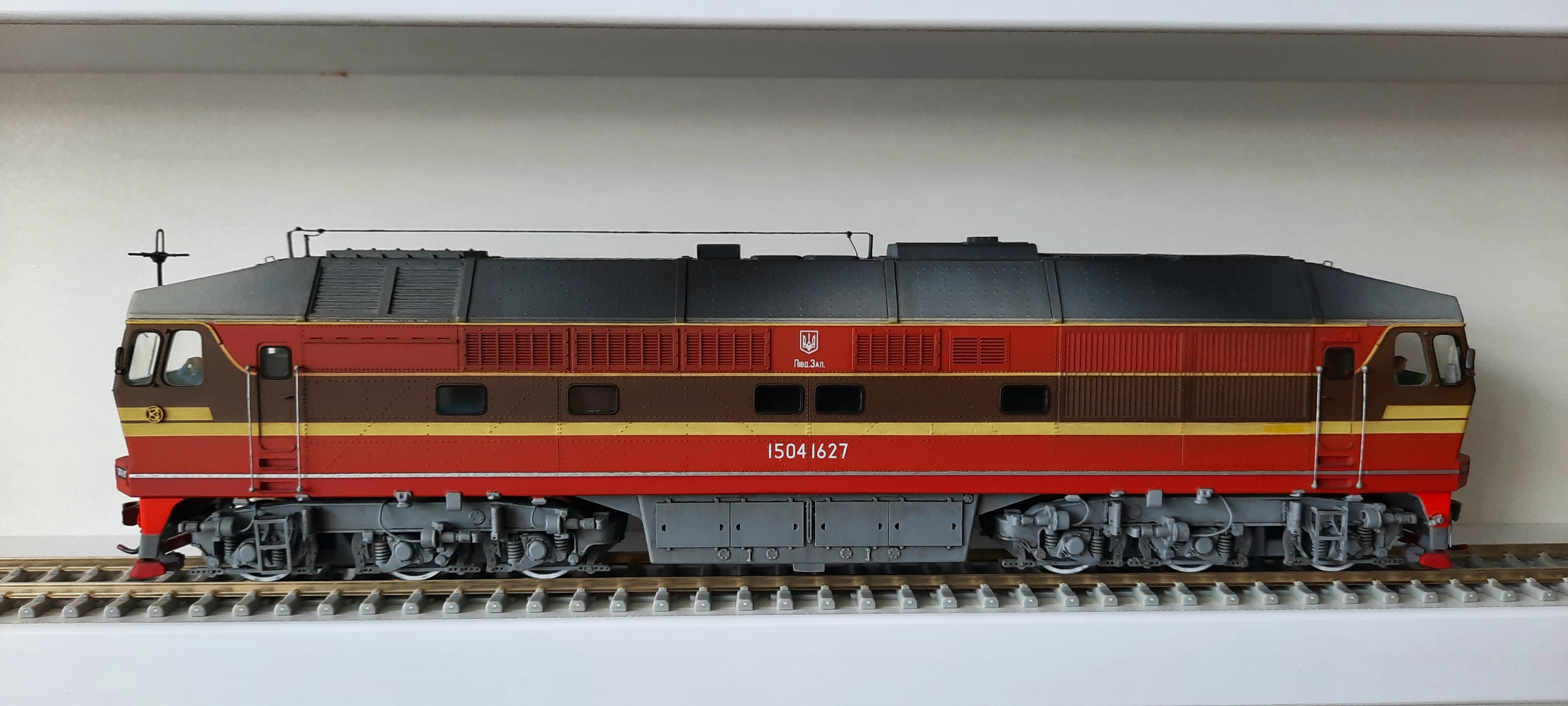

И я наконец после Степана закончил свой ходовой ТЭП70))) На макете в скрытых уровнях есть радиусы 360 мм (роко Р=2), поэтому подгонка заняла много времени и нервов)) Отдельное спасибо Саше Локшину за ходовку!
Повідомлень: 1053
Настоящая модель в такой красивейшей на мой взгляд раскраске была совсем недолго: с конца 2007 до лета 2008 приблизительно. Потом модель "закатали" в типичную для "тапков" УЗ раскраску.
