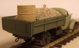

Muton писав:...понравилась картинка
Спасибо, ВиктОр!
Там ещё и название станции интересное... 8-)

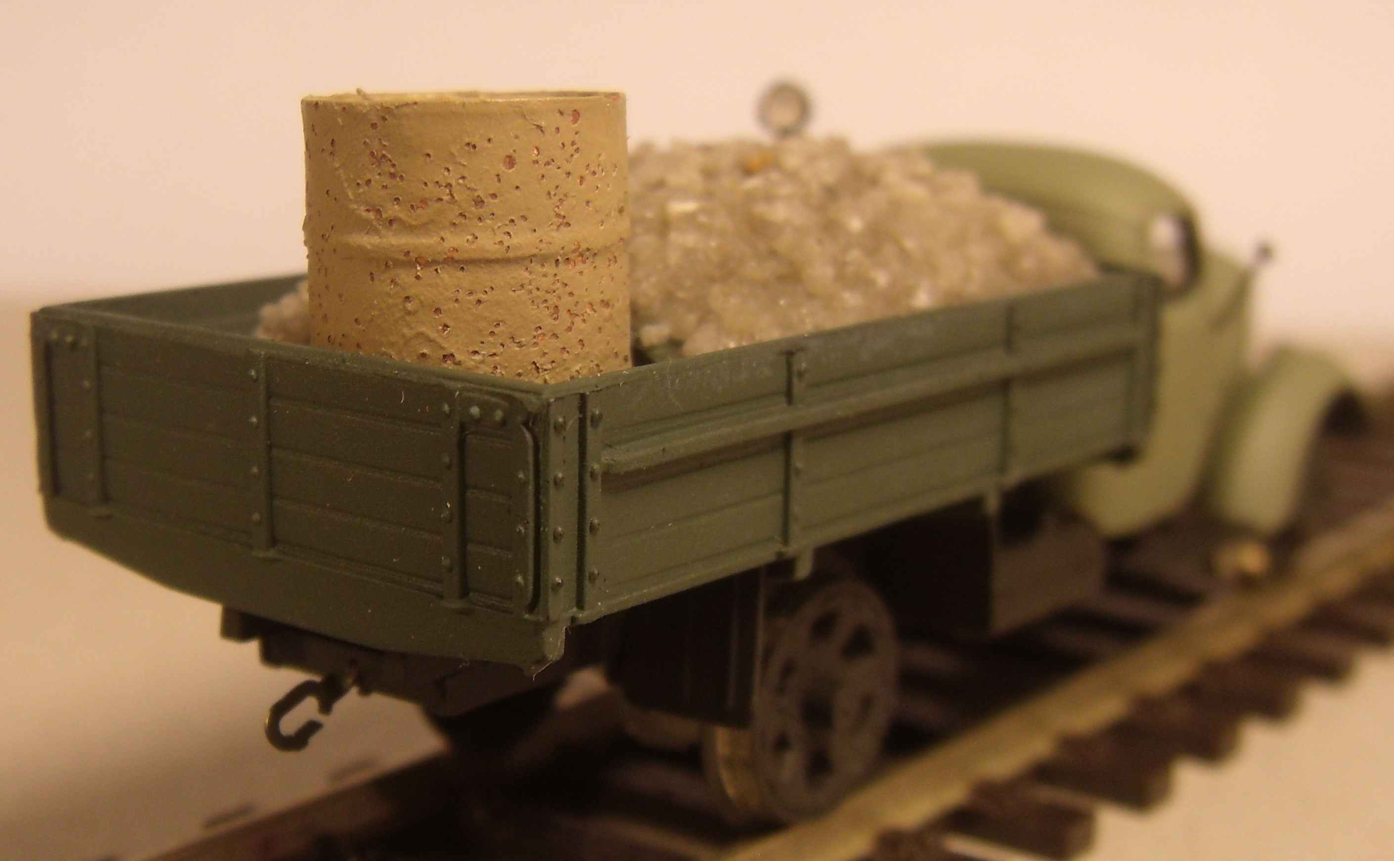

Руслан, пока нет такого результата, чтобы им можно было поделиться... :cry:
Для достижения приемлемого результата требуется некоторое время, а ЦУМЗом, как уже упоминалось, занимаюсь лишь в перекурах.

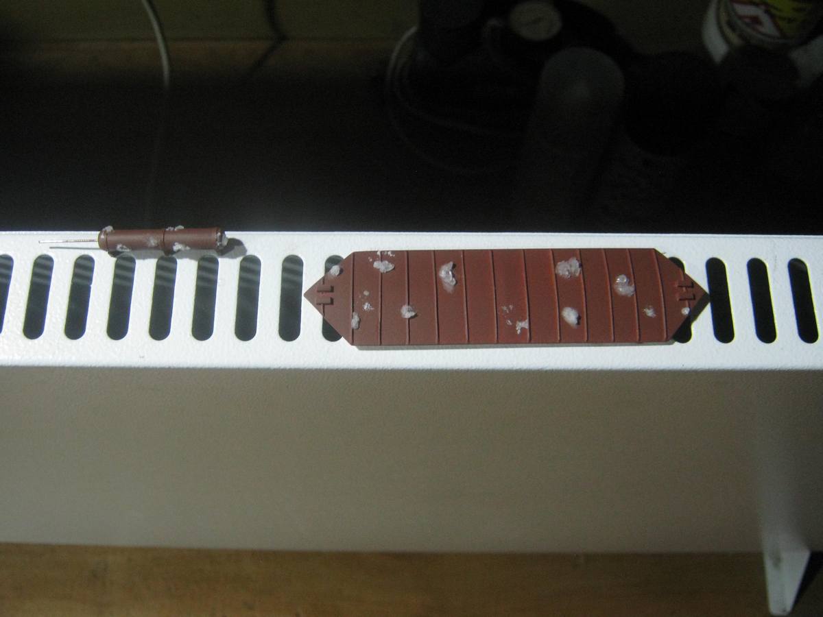

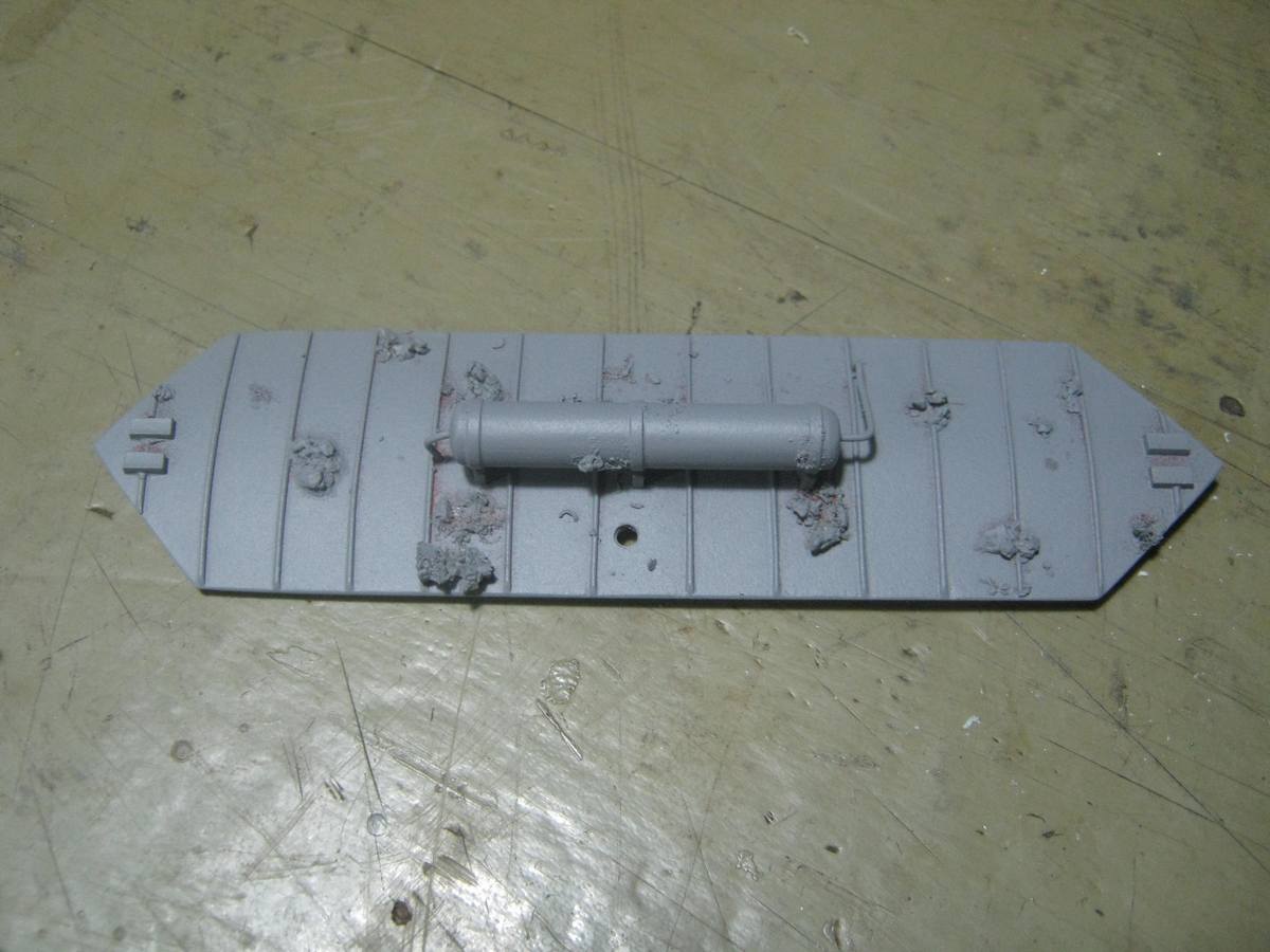

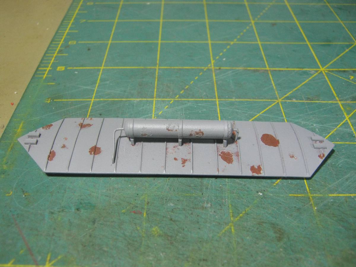

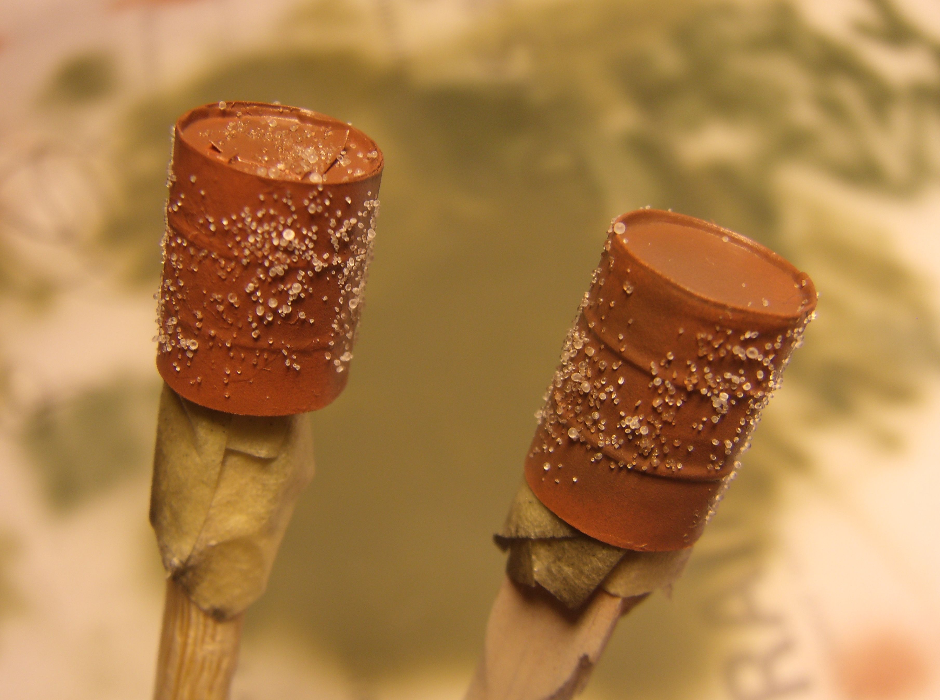

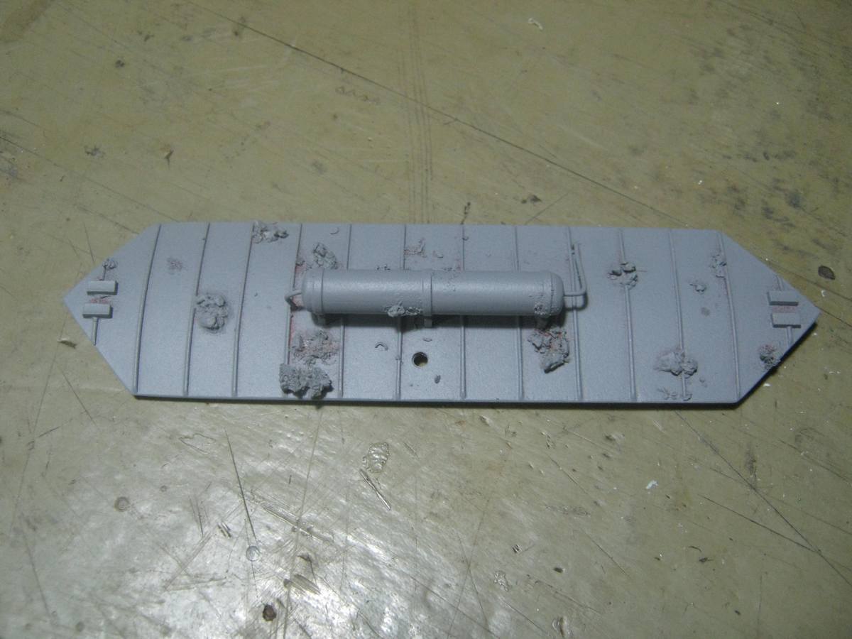

Могу рассказать, например, как нарабатывал отрицательный( :!: ) результат. Недавно с Денисом красили ночью, пробовали соляные маски. Денис участвовал дистанционно.
Вот, чего наработали.
В итоге всё смыто и применена классическая технология.

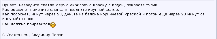

По применению технологии соляных масок у нас есть сильнейший специалист - vladimir77. Во всяком случае именно его работы на этой ниве мне запомнились более всего. Инструкция в его изложении выглядит так (позаимствовано с дружественного форума).
Вроде проще уже некуда. Но меня первый результат не вдохновил. А vladimir77, на всякий случай, профессиональный художник...

youdmit писав: пробовали соляные маски
Интересная тема, хочу попробовать. Видел очень интересные результаты с применением соли.

У меня по теме пока случайный снимок...

Снимок по теме мне очень нравится. Хорошая модель получается. На забрасывайте ее, она достойна завершения.

Я тож пытался бочку ржавить "солевым методом", меня это мероприятие "зацепило", но с худшей стороны, не понравился мне результат.
Наверняка я что то не так сделал, но старался делать по описаниям с форумов и ютуба, не пойму, почему так неудачно окрасилась бочка? Хотелось бы понять, как так здорово получается у "мэтров"?

Блин так вкусно бочки выглядят.Обожаю шоколад. :mrgreen:
Re: Снегоочиститель ЦУМЗ
Stinky писав:Блин так вкусно бочки выглядят.Обожаю шоколад. :mrgreen:
Вот, я тоже так думаю, именно когда она была коричневой. Нужно коричневую облить "смывкой" да и всё, не нужна по моему "соль", думаю было бы лучше.

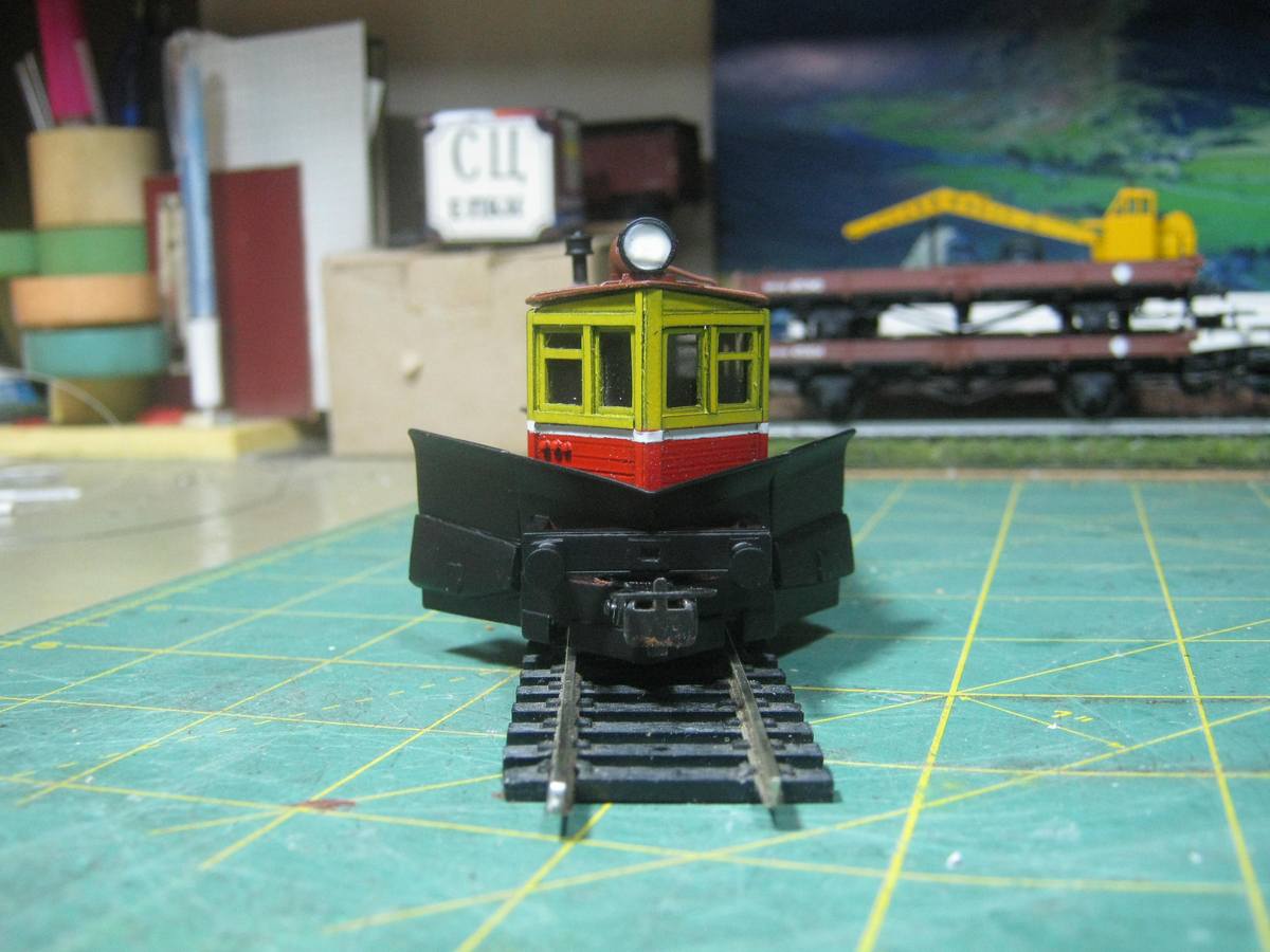

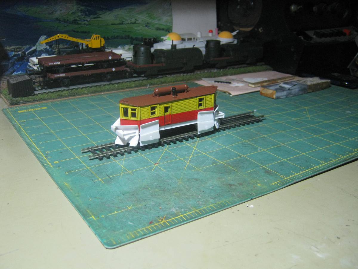

Снова начинаются морозы, будет проблемно прогреть малярку, поэтому сегодня без всяких перекуров, а совершенно целенаправленно решил покрасить ЦУМЗ, который, в общем-то, хотел завершить к своему ДР, но не сложилось...
Метод архаичный, а в моём случае, когда имеется аэрограф и компрессор, можно даже сказать, что преступный.
Ни в коем случае не претендую на истину в первой инстанции - просто попробую подробно ответить на вопрос Руслана.
zizik писал(а):ЮрСанич, про фабування? Чим і хто?

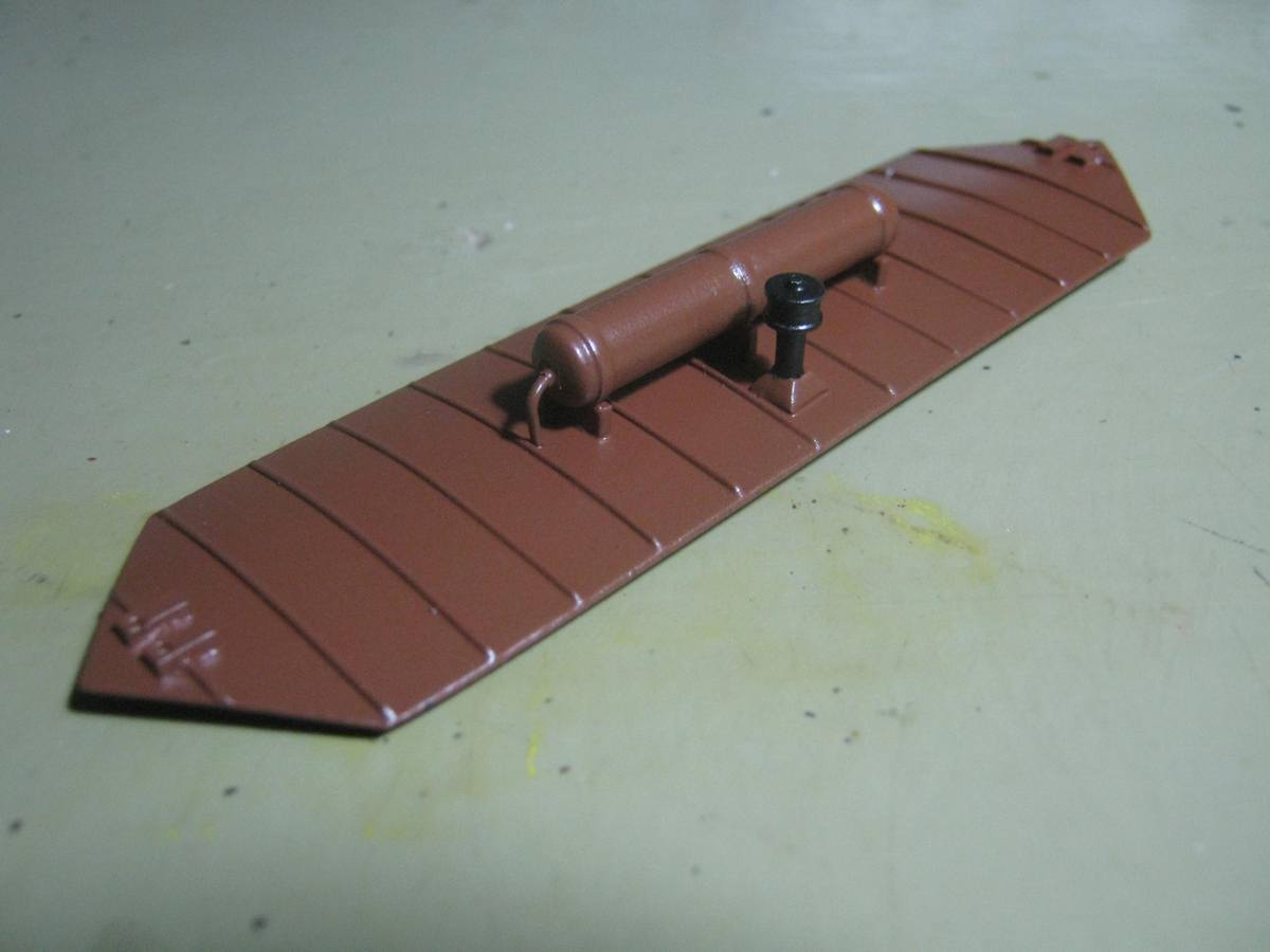

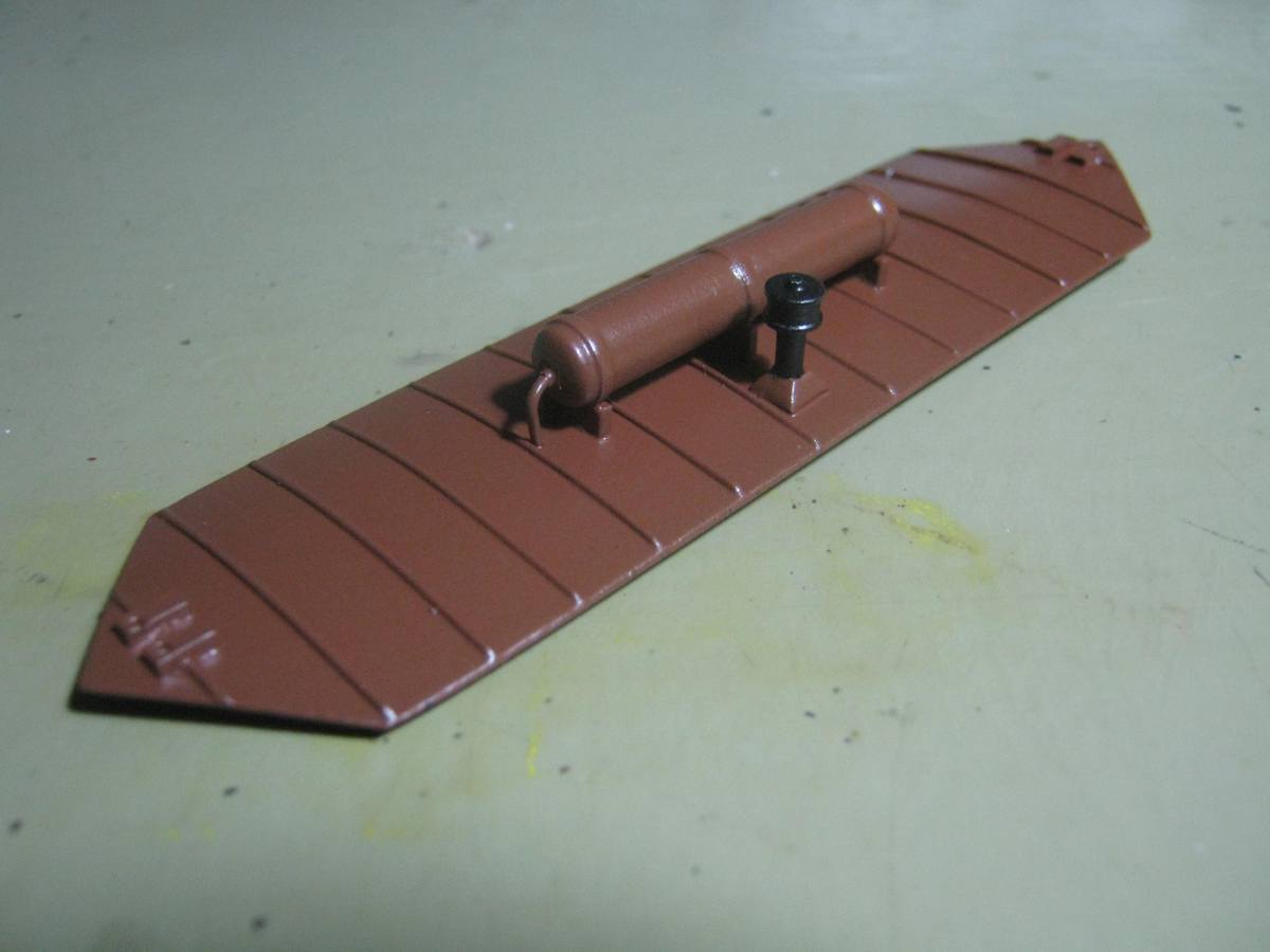

Арсенал. Красно-коричневый грунт уже показывал - применён для покраски крыши. Матовый лак для финиша. Остальные сейчас представлю.

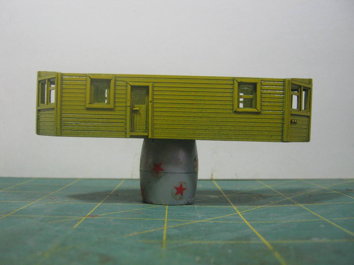

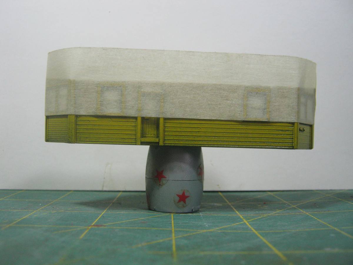

Специально делать везеринг не умею. Но есть некоторые приёмы покраски, наработанные уже достаточно давно, позволяющие сразу получить определённый результат, похожий на следы эксплуатации.

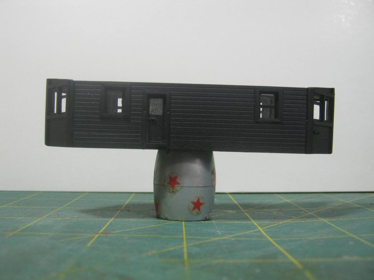

Поэтому базой запустил чёрный.

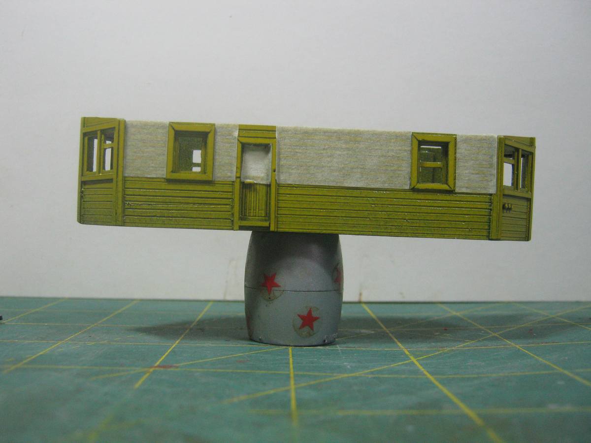

Далее жёлтый. Дул так, чтобы чёрный просвечивал. Такова задумка... :roll:
В данном случае положено четыре слоя буквально пылью. Рекомендованное производителем расстояние 30 см не годится, дул примерно с 40.

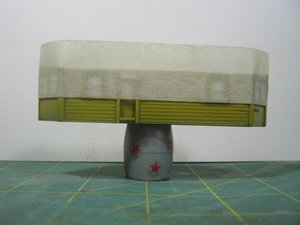

Маски. Сложный рельеф бортов несколько усложнил работу. Клеил в два этапа.

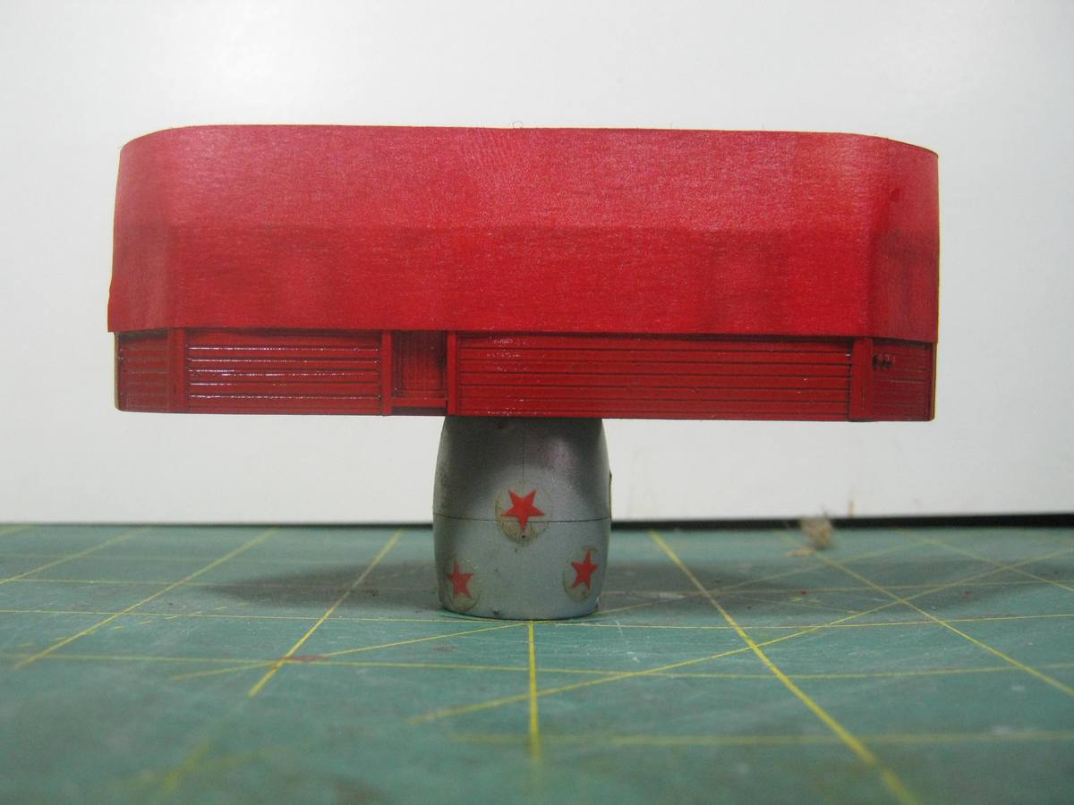

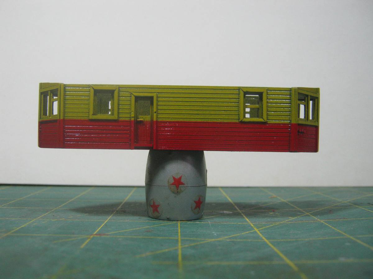

Далее красный.

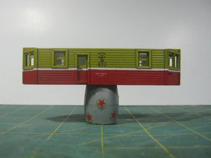

Красный применён "Craft spray". Время высыхания на отлип 30 минут. Жду 30 мин. и снимаю маски.
А вот время полной полимеризации у "Craft spray" составляет 24 часа. Поэтому пока откладываю и продолжение следует.
Прикольно 8-)
Спасибо ЮрСанич за описание процеса работи.

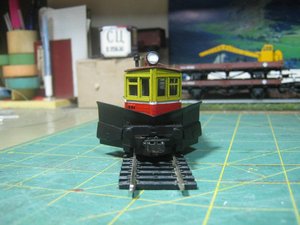

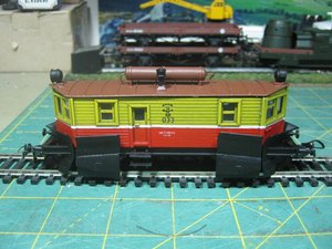

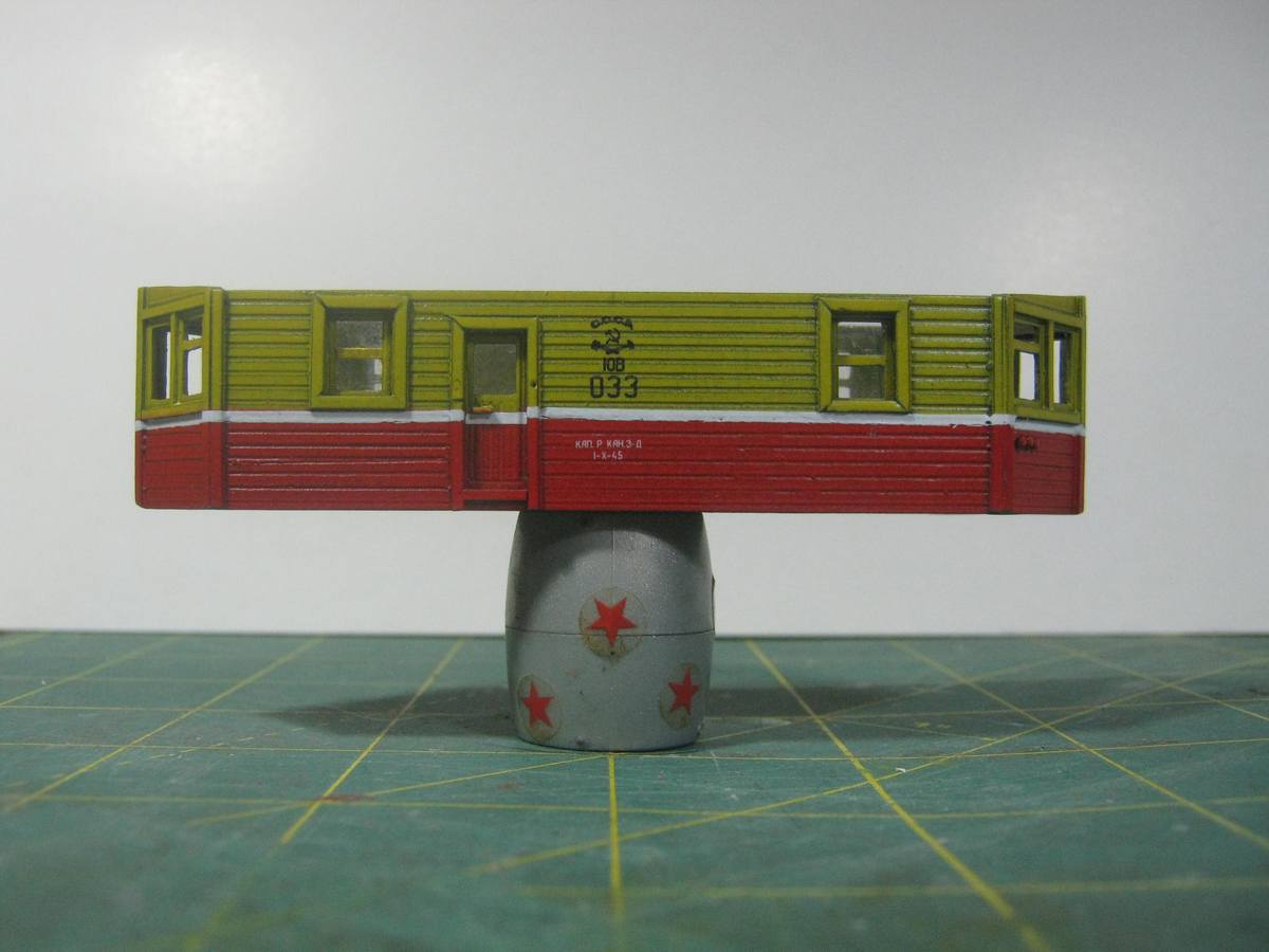

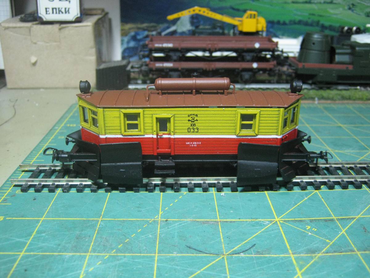

И финал с покраской кузова.
С претензией на некий везеринг, а по сути просто неуклюжая попытка скрыть собственное неумение и подслеповатость.
Наверное аэрозольные баллоны позволяют красить и лучше, но конечно нужно запускать аэрограф.

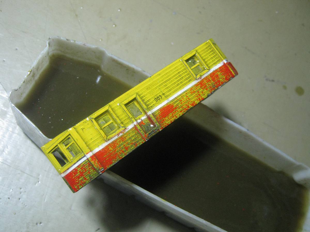

Покань лучше фото случайного старения в тормозухе. :roll:
Повідомлень: 3376
Has thanked: 2157 times
Been thanked: 4245 times
Stinky писав: фото случайного старения в тормозухе.
Было дело. Смывал полностью. На определённом этапе получилась весьма живописная картина.
Была мысль оставить и зафиксировать. Технологически это без проблем. После некоторых раздумий всё же смыл полностью.

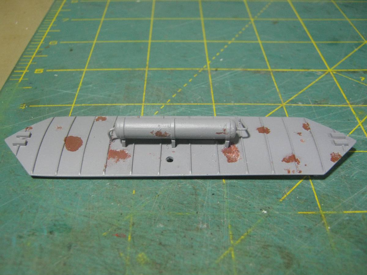

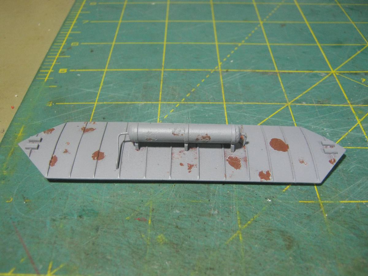

Осталось установить поручни и трапы. Трапы есть, поручни надо сделать. Но изделие уже порядком надоело.
Перед покраской рамы был коротенький тест.

ЮрСаныч, хорош из себя изображать уставшего спринтера в моделизьме... Знаю, что терпения и воли Вам не занимать, так что не прибедняйтесь. Я лично в восторге от изделия. Если так уж надоело, готов принять :P
