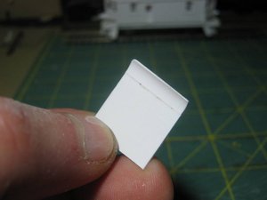

Может и проще, если делать только плуги. Но это значительно усложнит остальную технологию. Попробуйте мысленно представить последовательность изготовления деталей и последующей сборки. Ряд вопросов отпадёт и куча новых возникнет...T-1000 писав: Но не проще ли плуги из металла спаять?
А второй плуг не далее как вчера, занимаясь совершенно другой моделью, между делом потихоньку и склеил. Тут важно, как уже говорил, модель далеко с глаз не убирать...
Так незаметно и боковые плуги изображу.

Красота! ЮрСаныч, плуги хорошо получились. Мне не удается пока такое клеить.

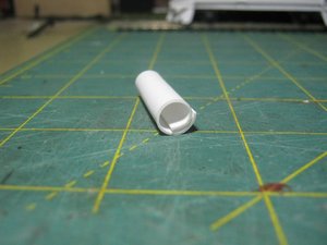

Странно, Денис, что этот вопрос от тебя. Технология такая, как ты применял при изготовлении котлов цистерн.Stinky писав:... как получилось загнуть плуги то?
В данном случае полоска полистирола 0,5 протянута через пруток, свёрнута в рулон, обмотана проволокой и на три секунды опущена в кипящую воду. Получается так( на снимке остаток). От этого рулончика отрезаю полоски нужной ширины и приклеиваю дихлорэтаном к требуемой заготовке. На этом этапе деталь оставляем на длительное время для полной полимеризации. После можно уже уверенно делать предварительную грубую обработку. Получается примерно так. Затем прикладываем полученные заготовки к месту установки, закуриваем и прищурив глаз смотрим, что получается...

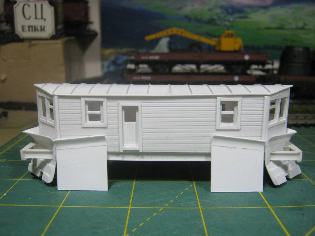

Ничего странного.Просто теперь более полно раскрыт процесс изготовления.youdmit писав:Странно, Денис, что этот вопрос от тебя
Прикольная табличка на фото "СЦ ёпки"

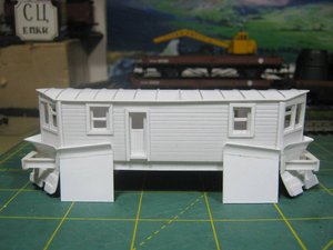

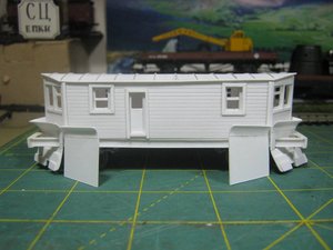

Между делом попробовал установить одно крыло.
Могу сказать, что тут реально "...должна быть холодная голова, горячее сердце и чистые руки"©
Мне этих качеств надолго не хватило. Продолжать захочется нескоро...
