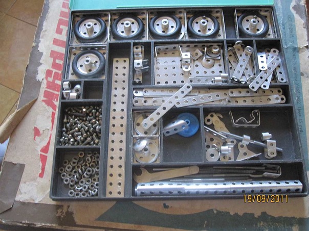

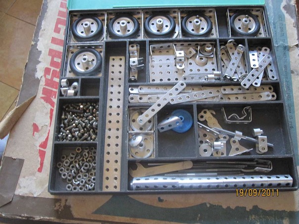

Stinky писав:Немного напоминает конструктор.
Вот этот? В самую точку, детство напомнило.

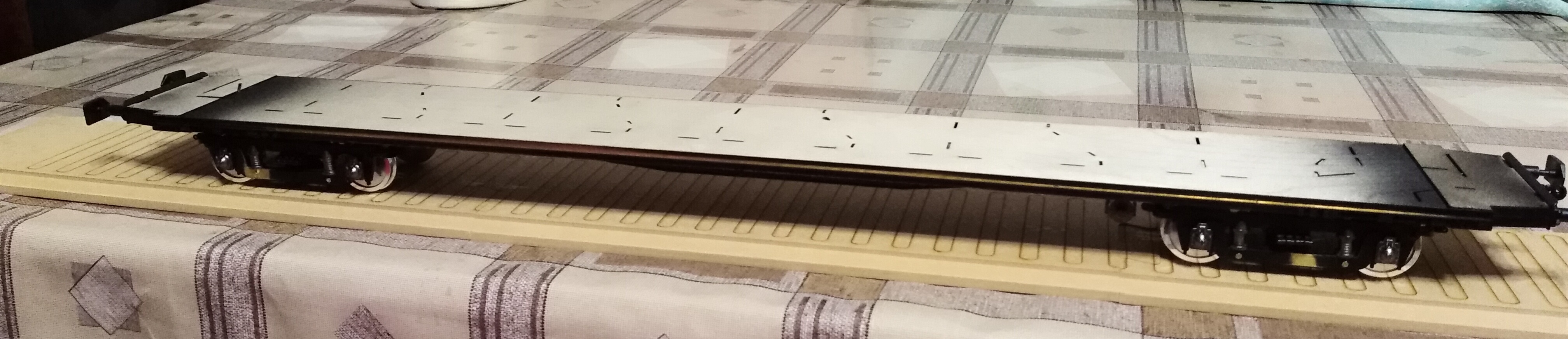

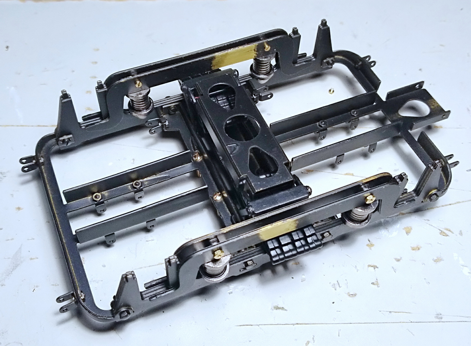

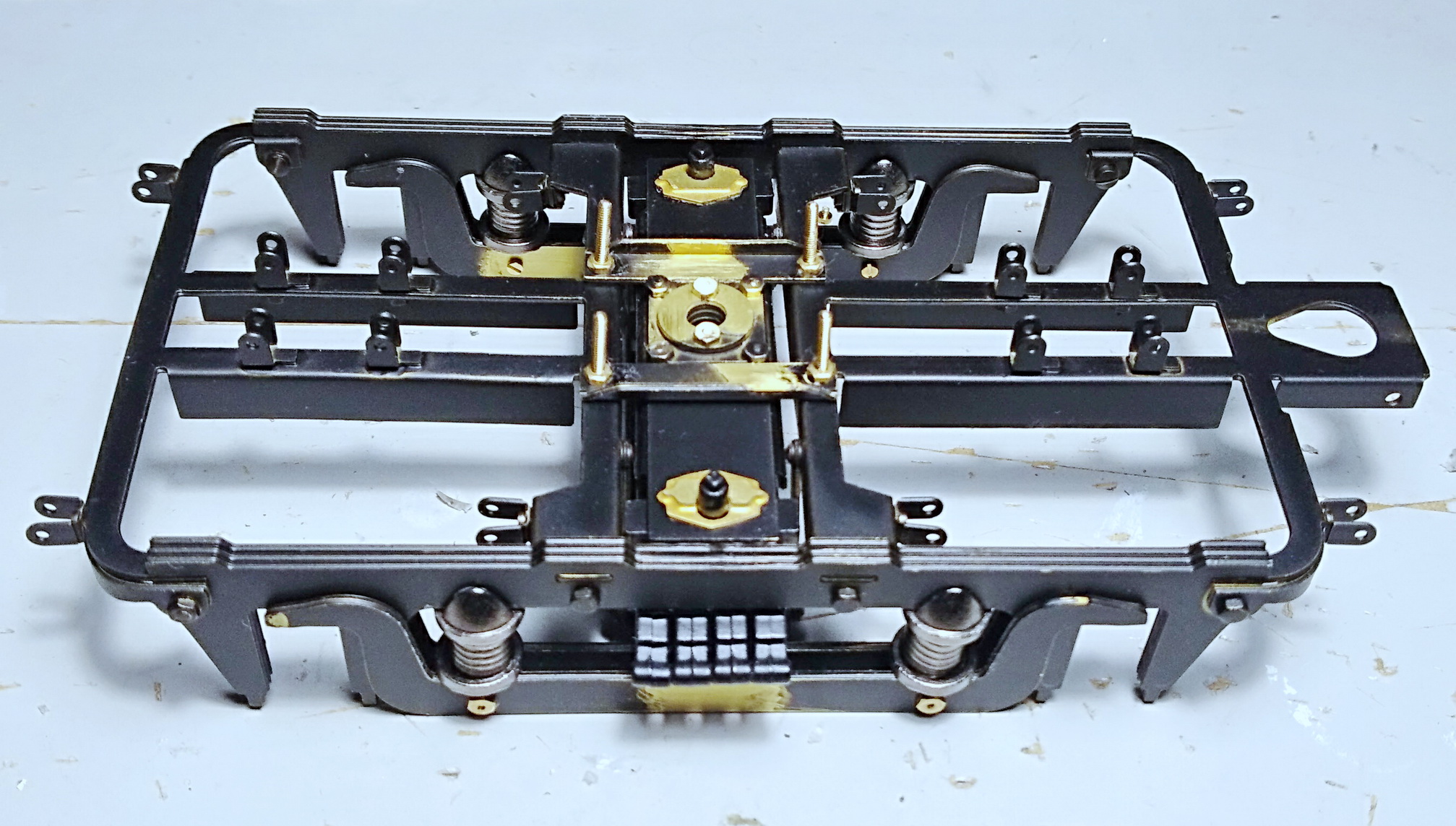

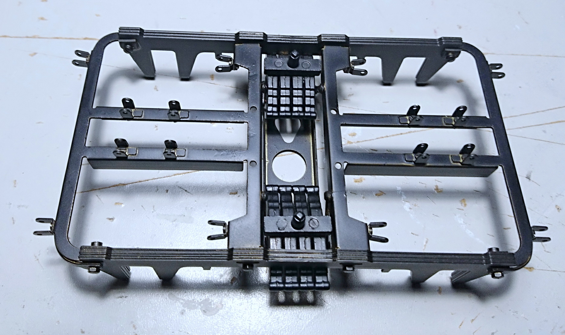

Итак, продолжу. Не выкладывал ничего, но работа шла. Не буду подробно описывать, просто выложу фото поэтапной сборки.
Тележка:
Njkz72
Повідомлень: 525
Имя: Анатолий
Звідки: Николаев
Has thanked: 335 times
Been thanked: 432 times
Re: Спальный вагон №3533 Orient Express 1929.
Повідомлення Njkz72 »

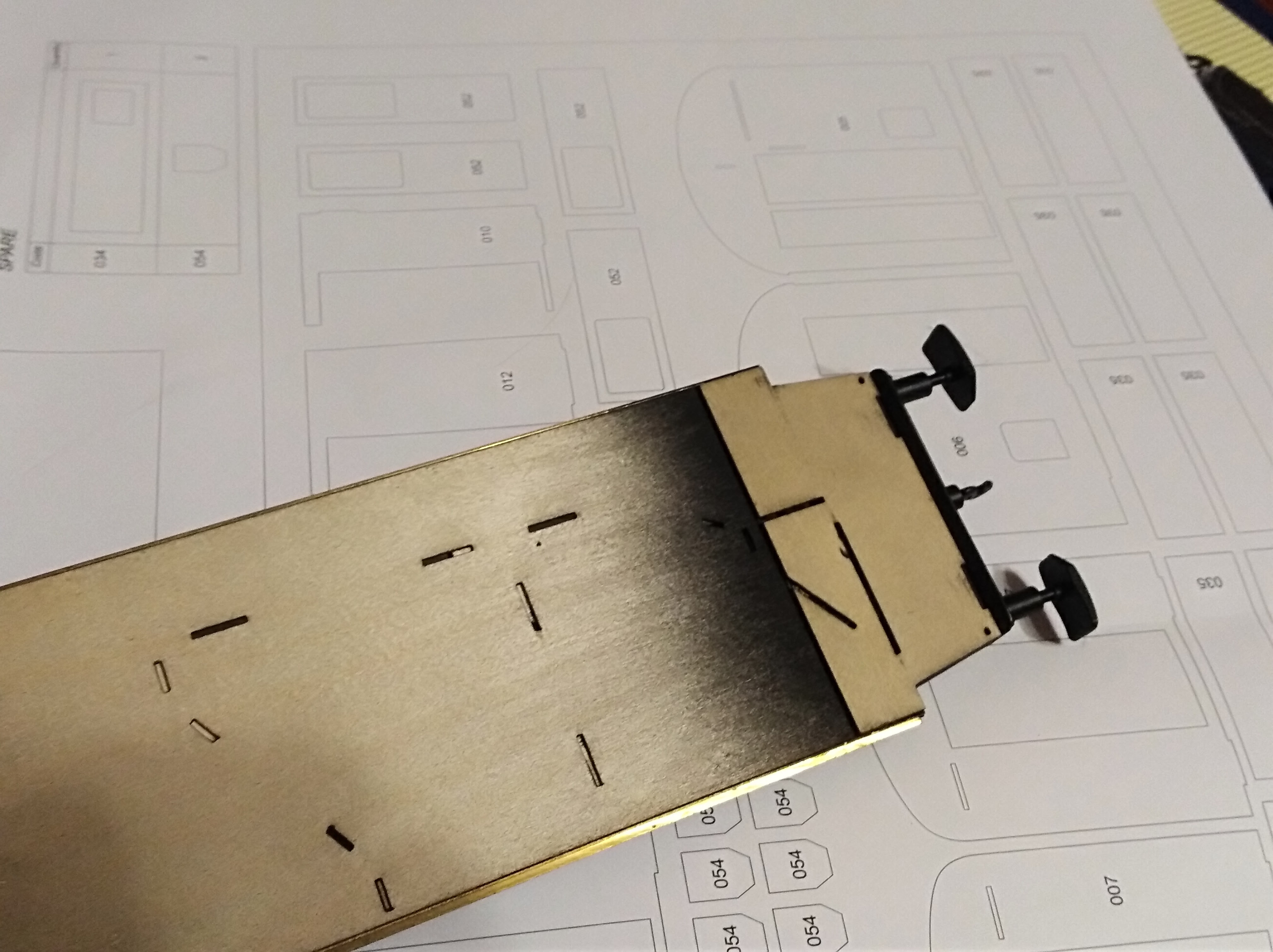

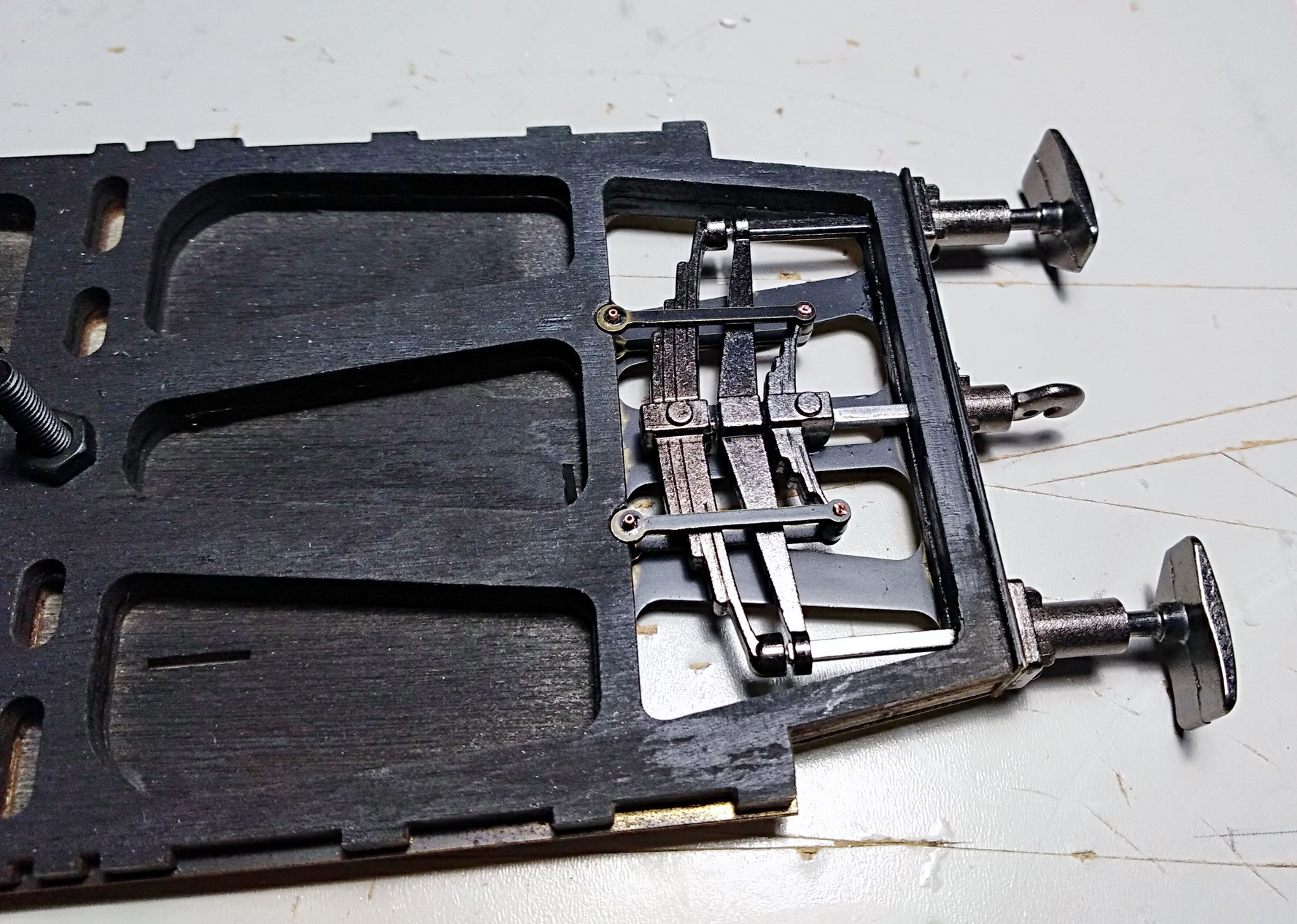

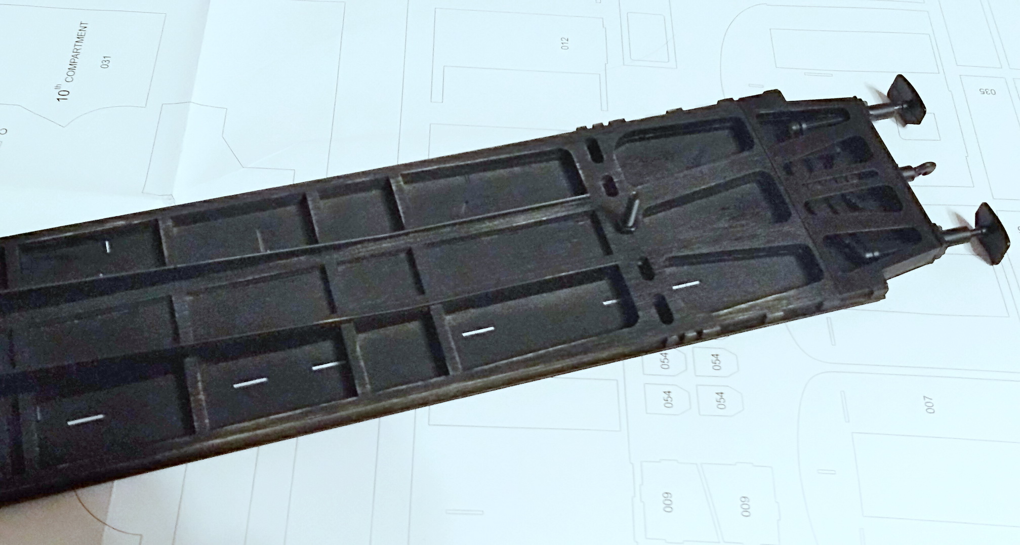

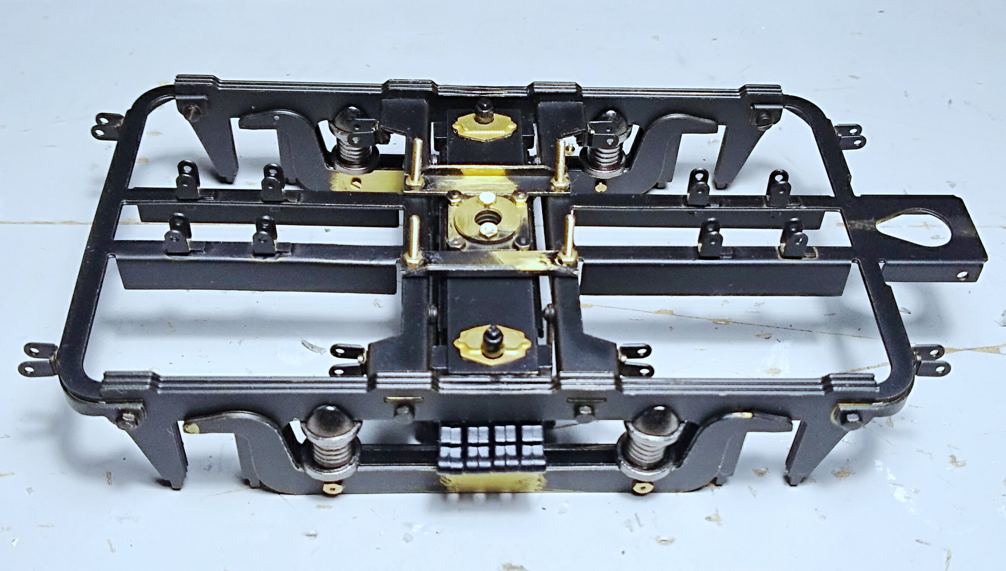

Рама:

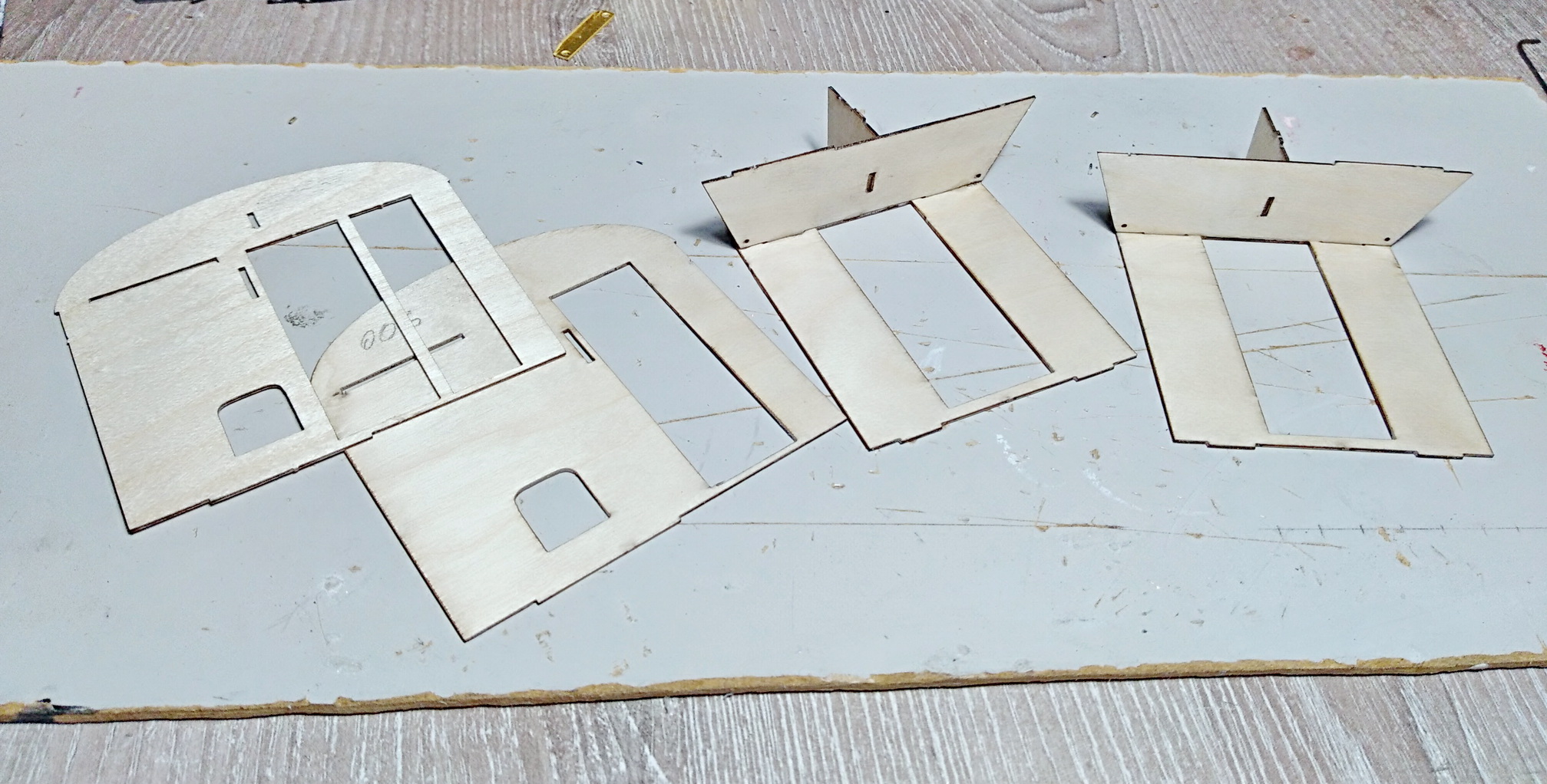

И начал собирать тамбуры:

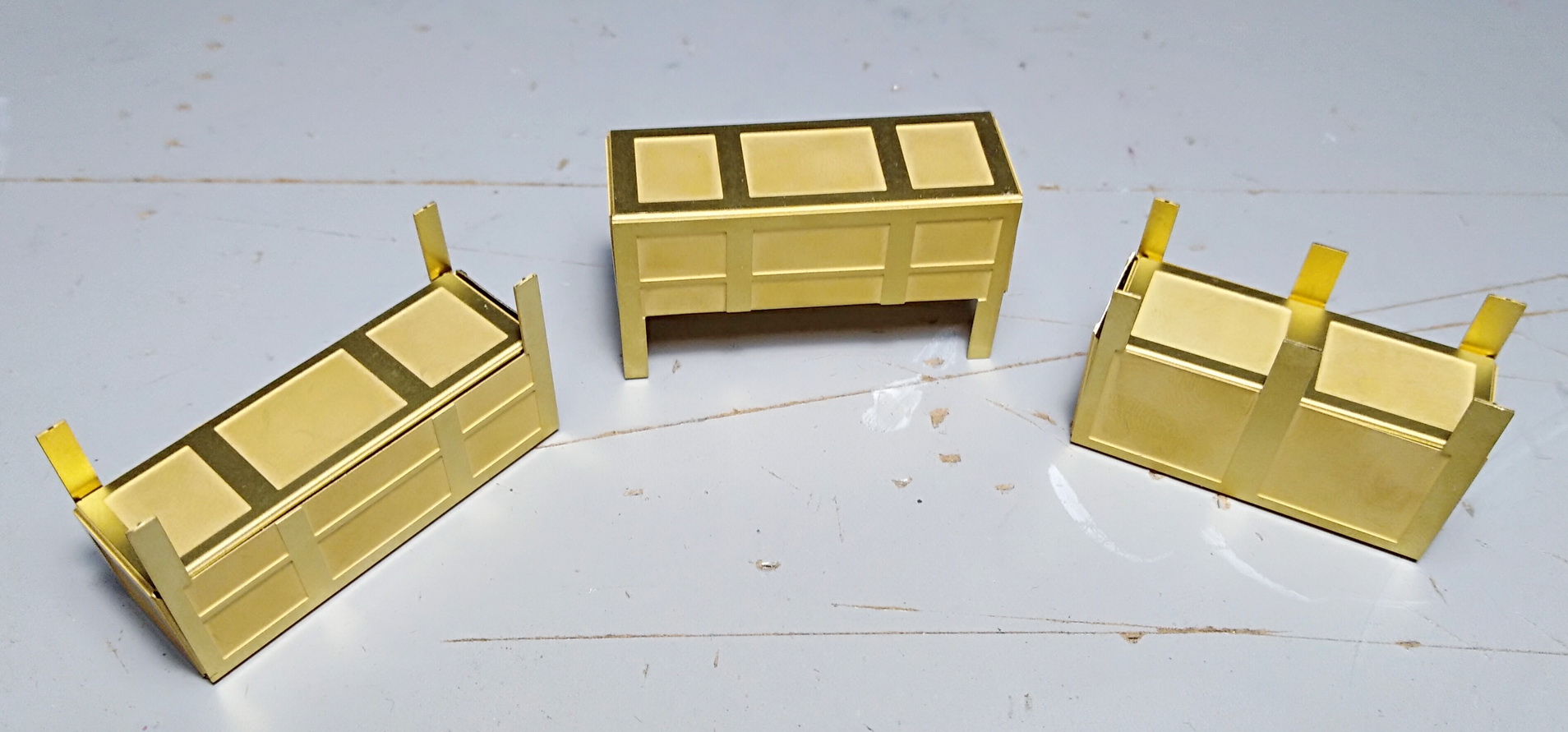

Прикольно, всё на болтах с гайками собирается, как то неожиданно, похоже там действует приказ "Муссолини" о запрете применения пайки :mrgreen:

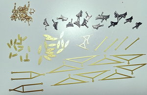

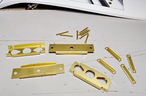

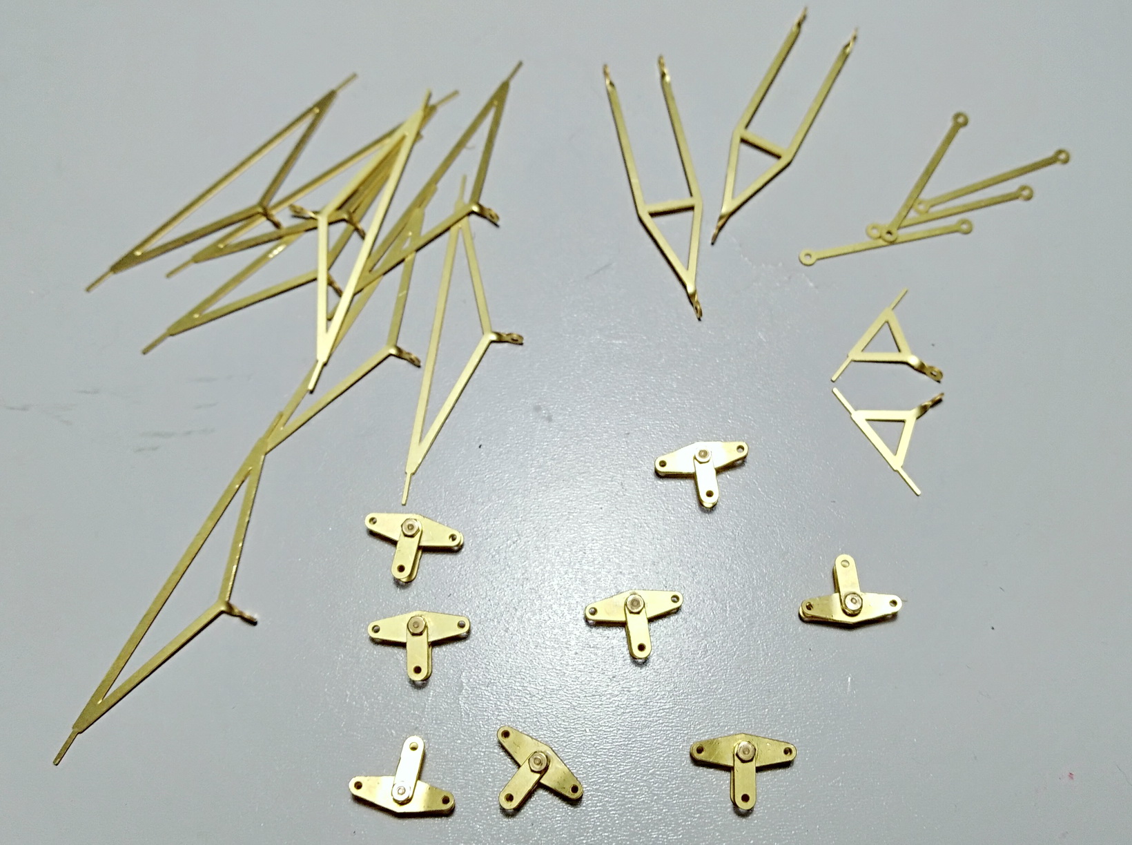

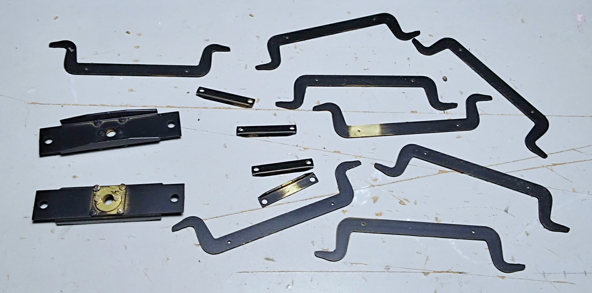

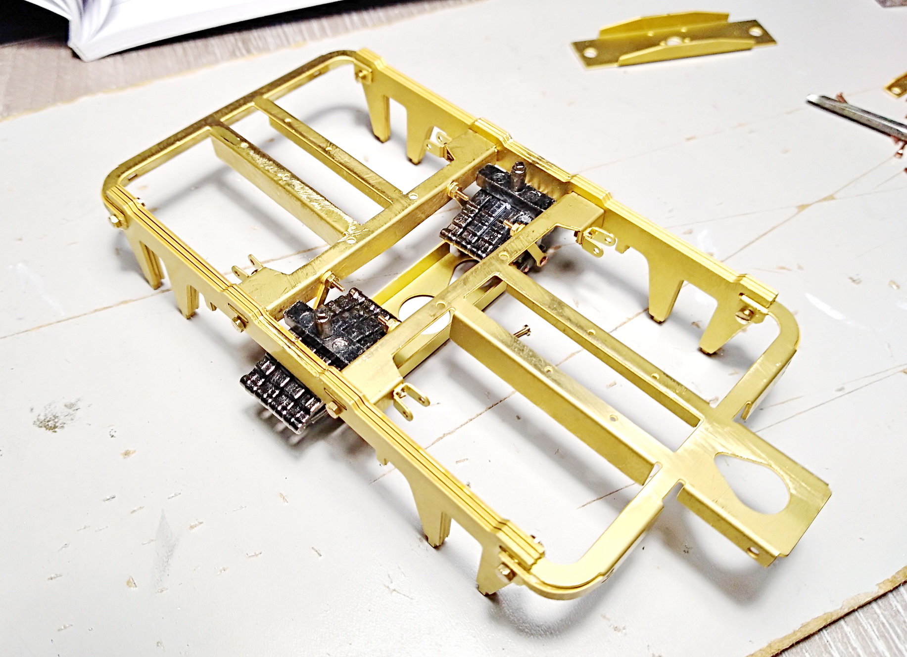

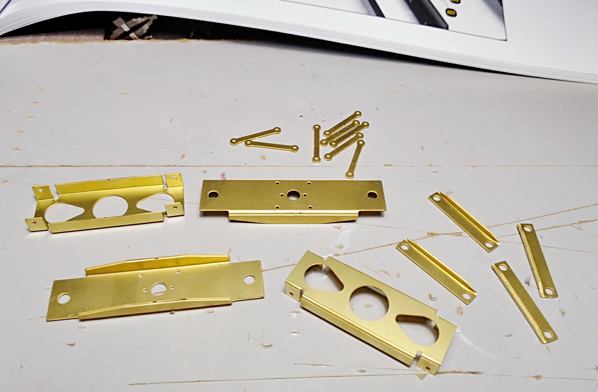

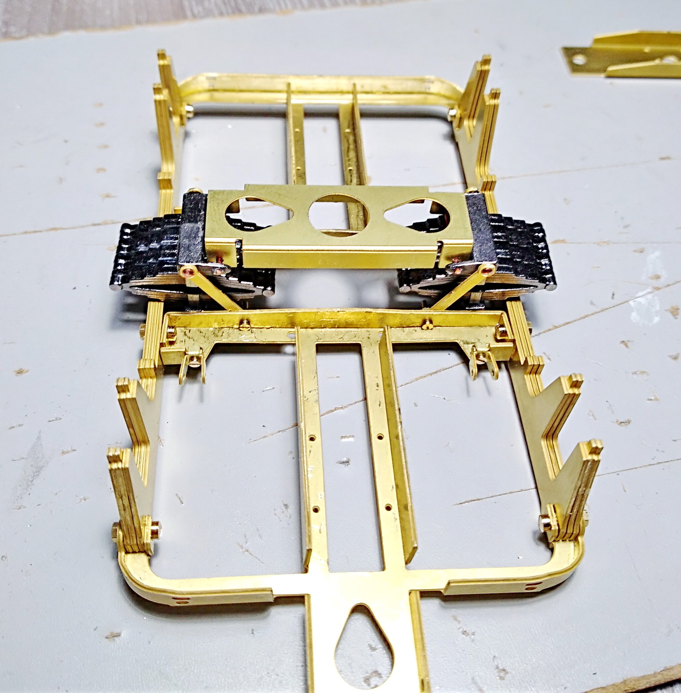

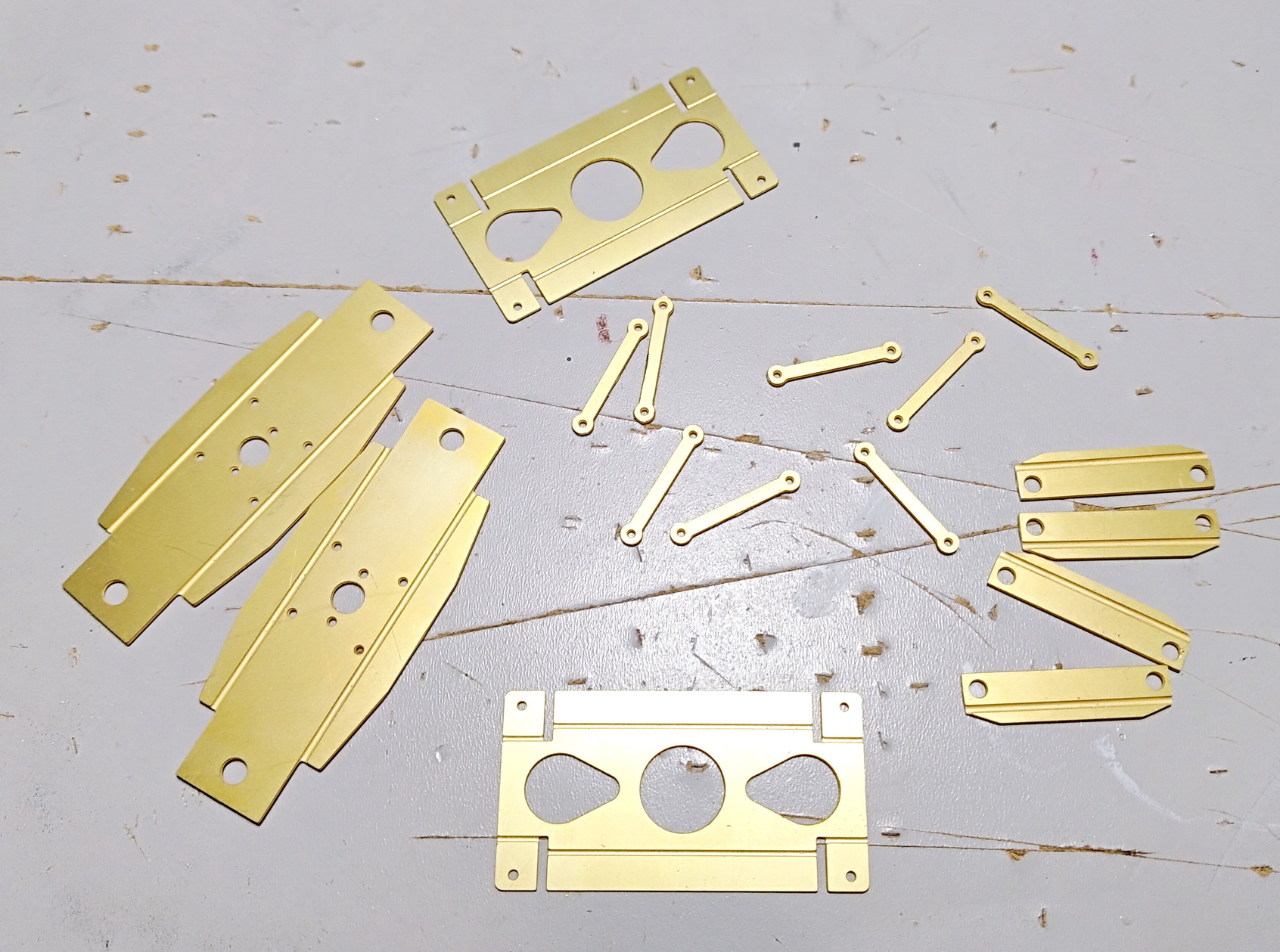

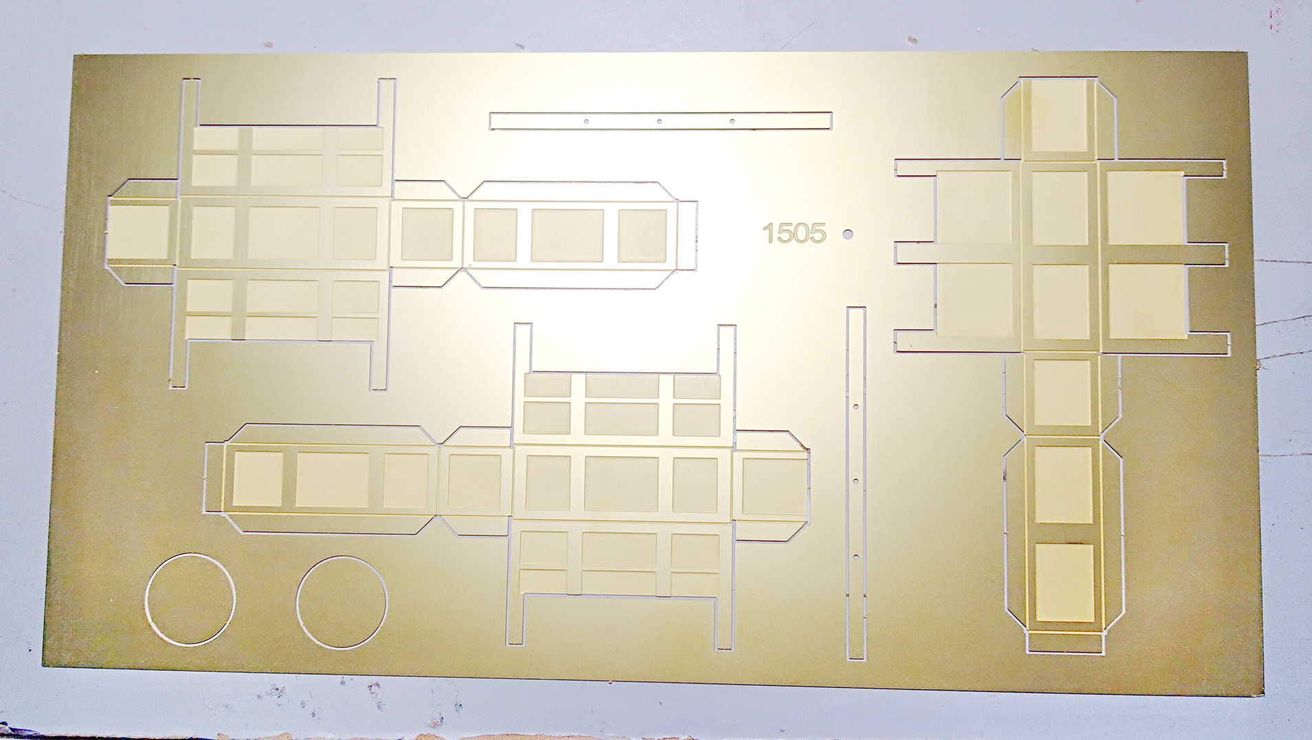

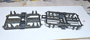

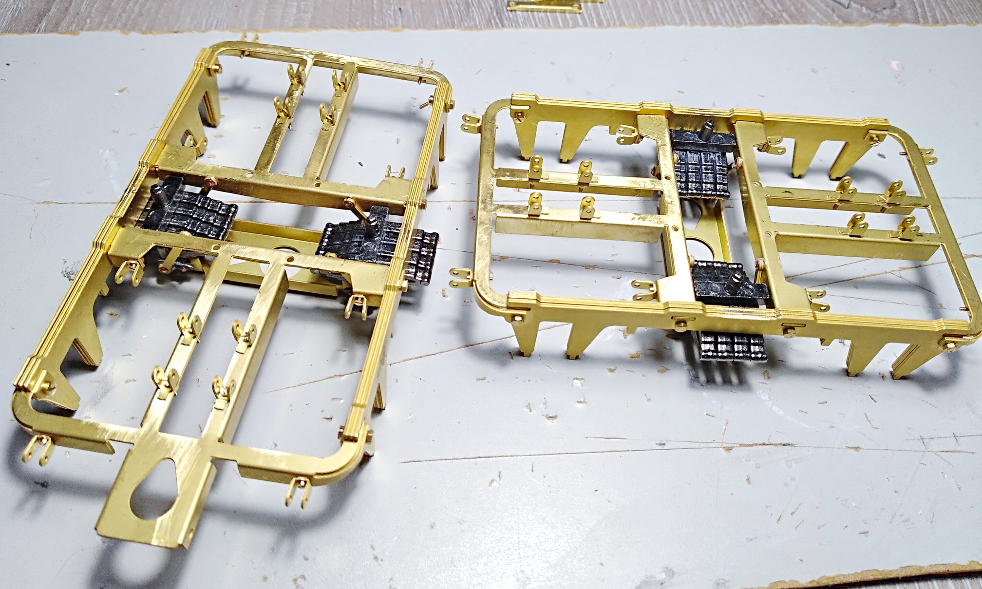

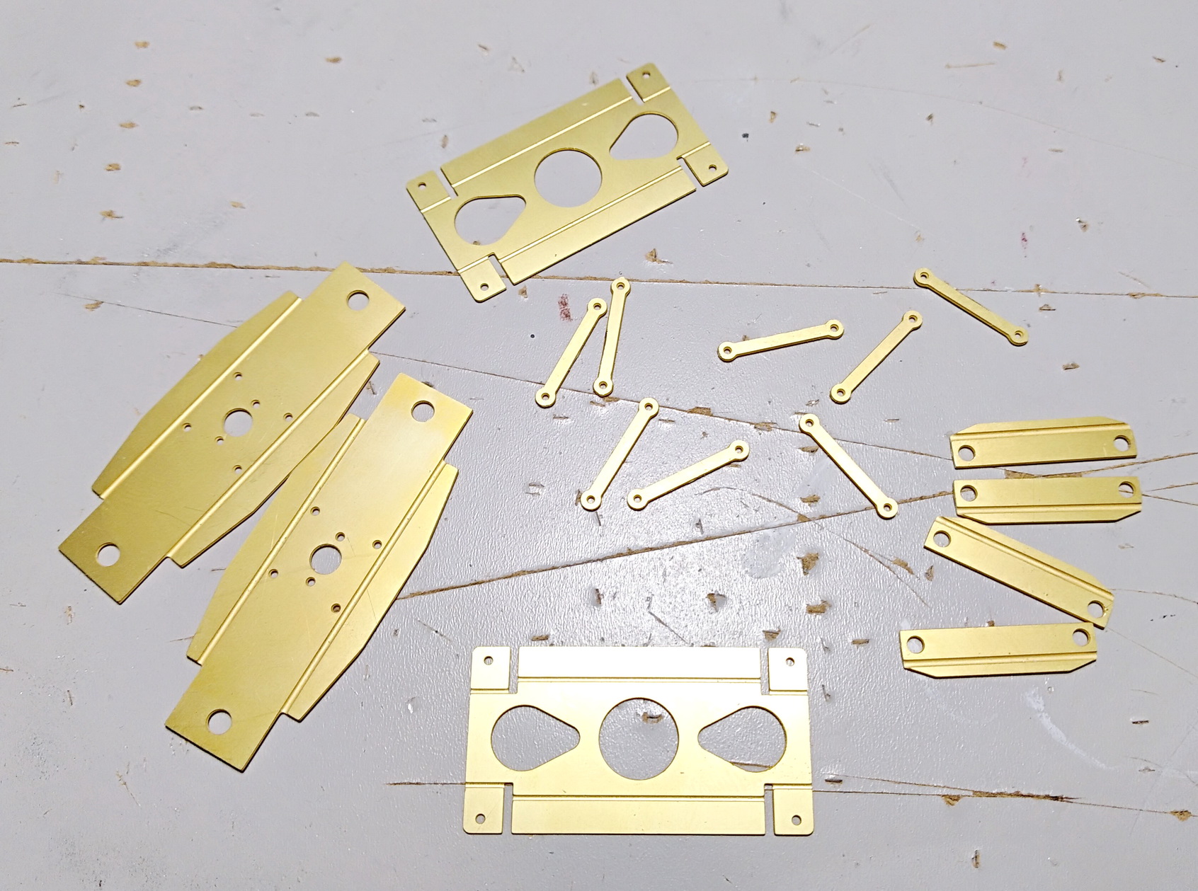

Итак, продолжаю собирать тележки. Выпилил из плат, согнул, частично собрал, покрасил (тоже частично) следующую партию деталей.

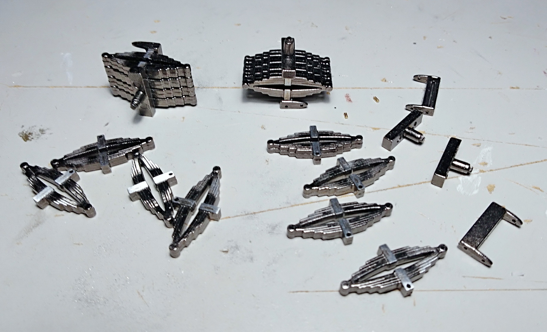

Эти детали отлиты из силумина. Их только опилить и в сборку.
Теперь всё в кучу

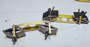

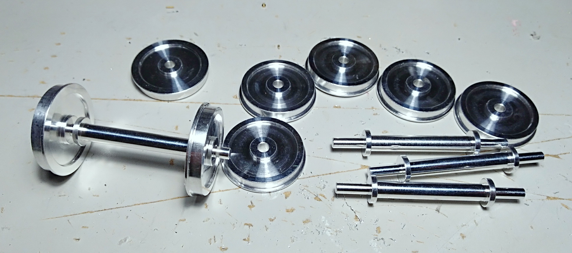

Дальше уже колпары и буксы. Достал колёса и оси. Странно, но колёса на оси болтаются, надо садить на клей. Логично было бы ожидать посадки с натягом.

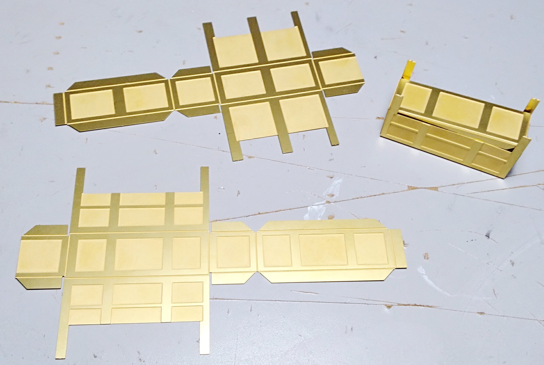

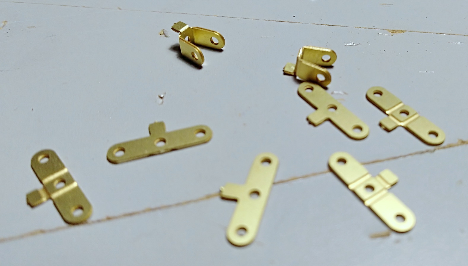

Пайка всё таки будет. Подвагонные ящики. Производитель советует их клеить! Я категорически не согласен. Эти щели клеем не зальёшь.

Прикинул тележки с колпарами и буксами в сборе с рамой.

Njkz72 писав:...но колёса на оси болтаются, надо садить на клей...
Анатолий, а как же тогда быть с токоподводом для освещения вагона?
Оси-колёса - сталь? Может пайка, а не клей?

Eisenbahn_H0 писав: Анатолий, а как же тогда быть с токоподводом для освещения вагона?
Колеса - алюминий. Так что пайка отпадает. Что нибудь придумаю.

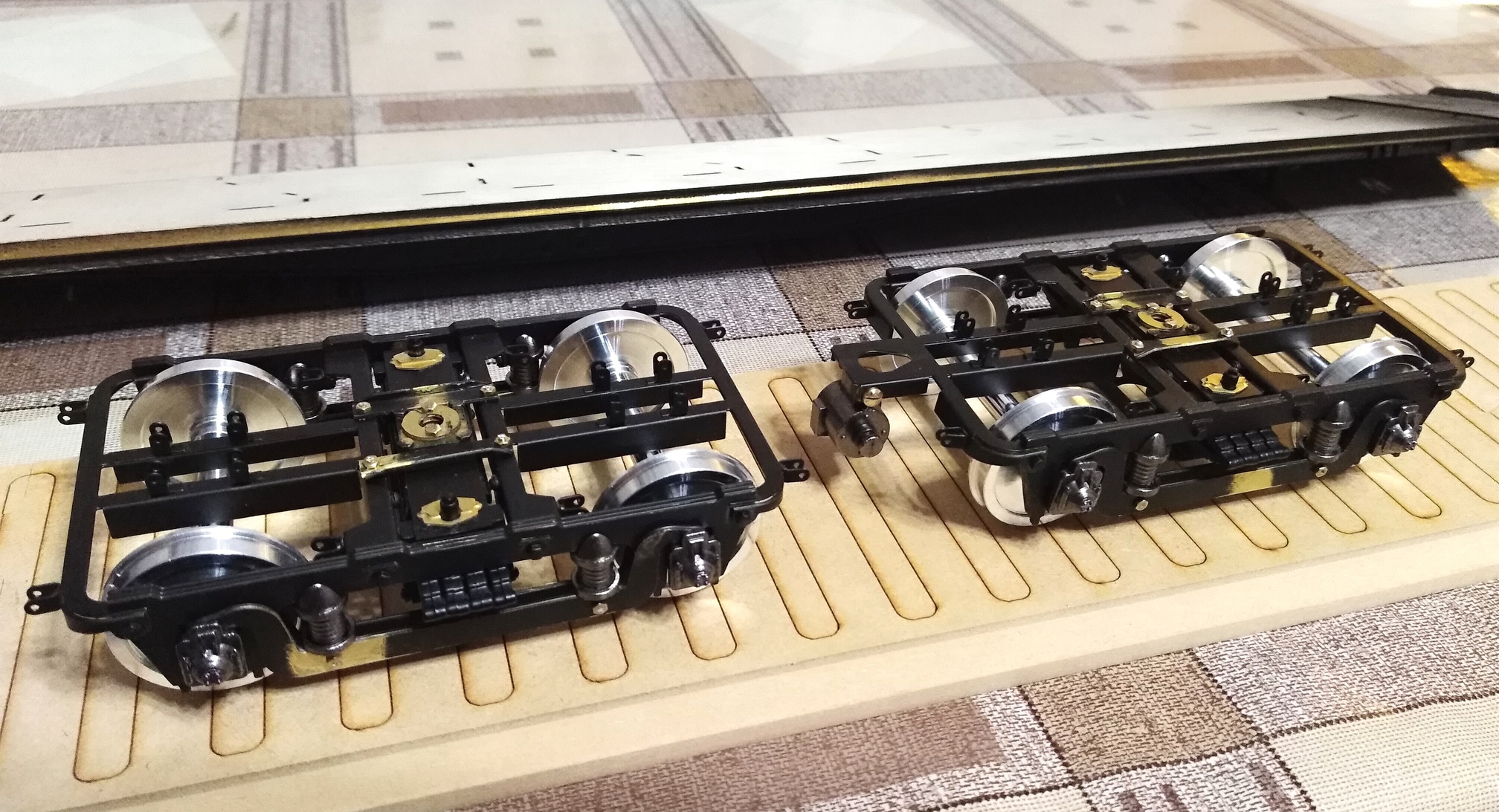

Денис, да, подставка (3 части общей длиной 1 м), шпалы (бруски длиной 50 см, резать на куски по 8 см), рельсы (правда, латунные) и подкладки (с имитацией костылей) идут в комплекте.

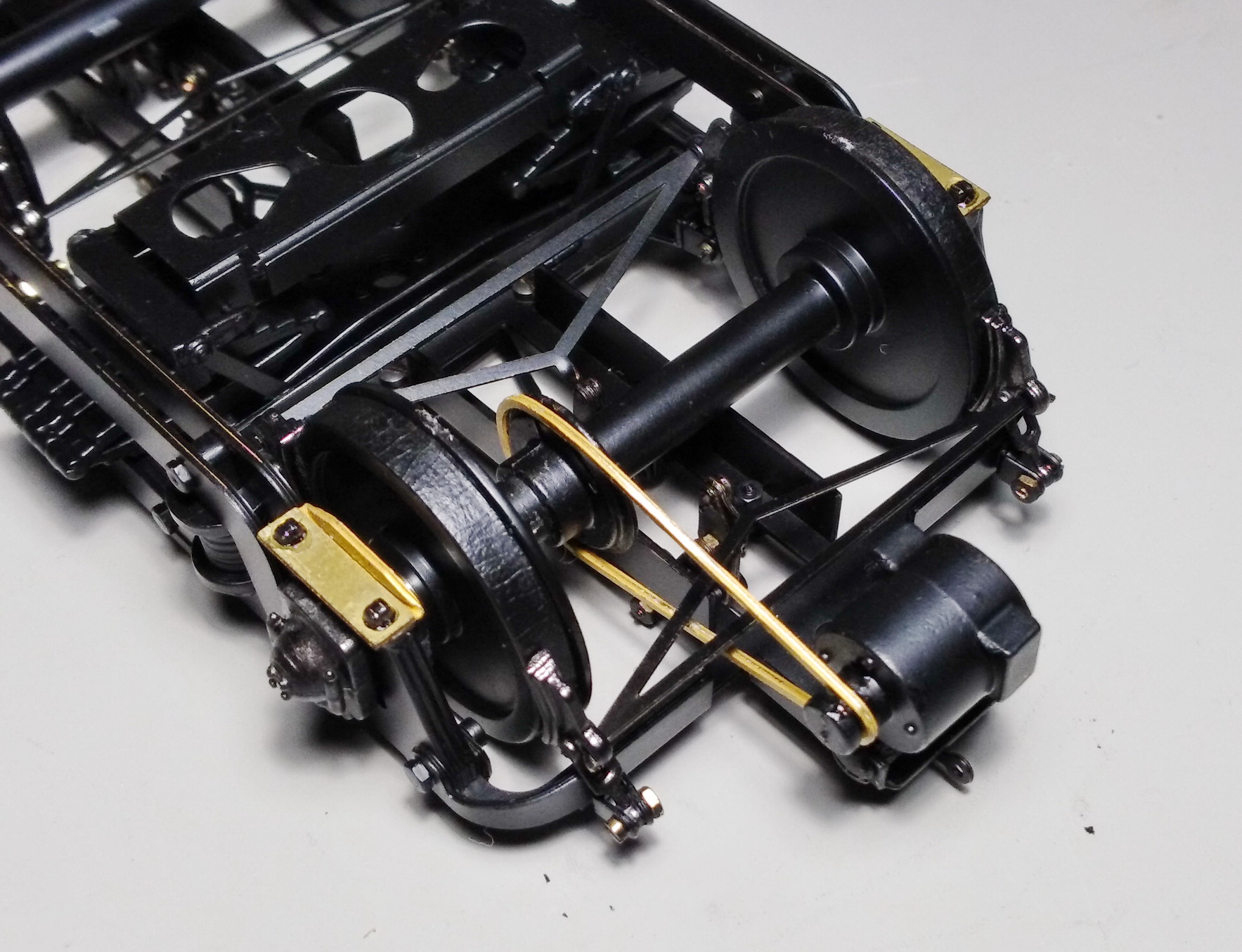

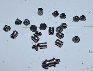

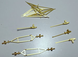

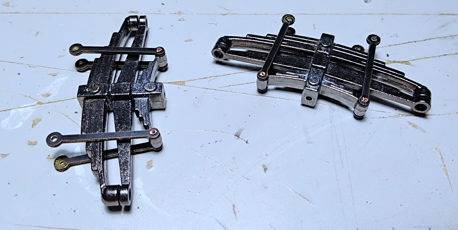

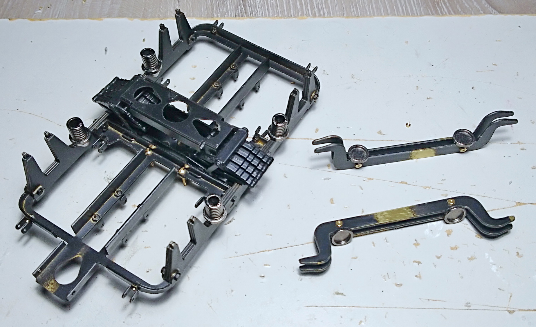

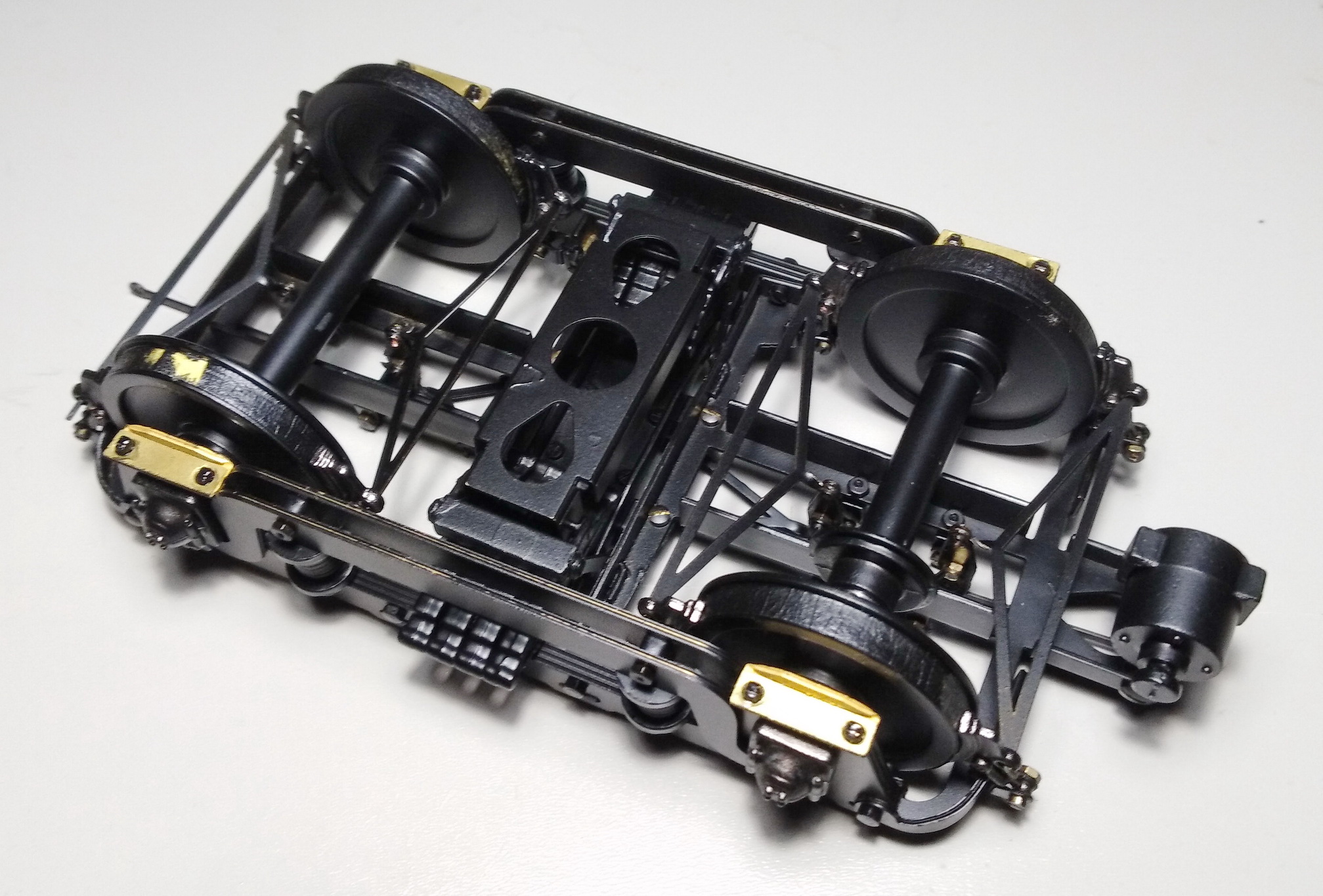

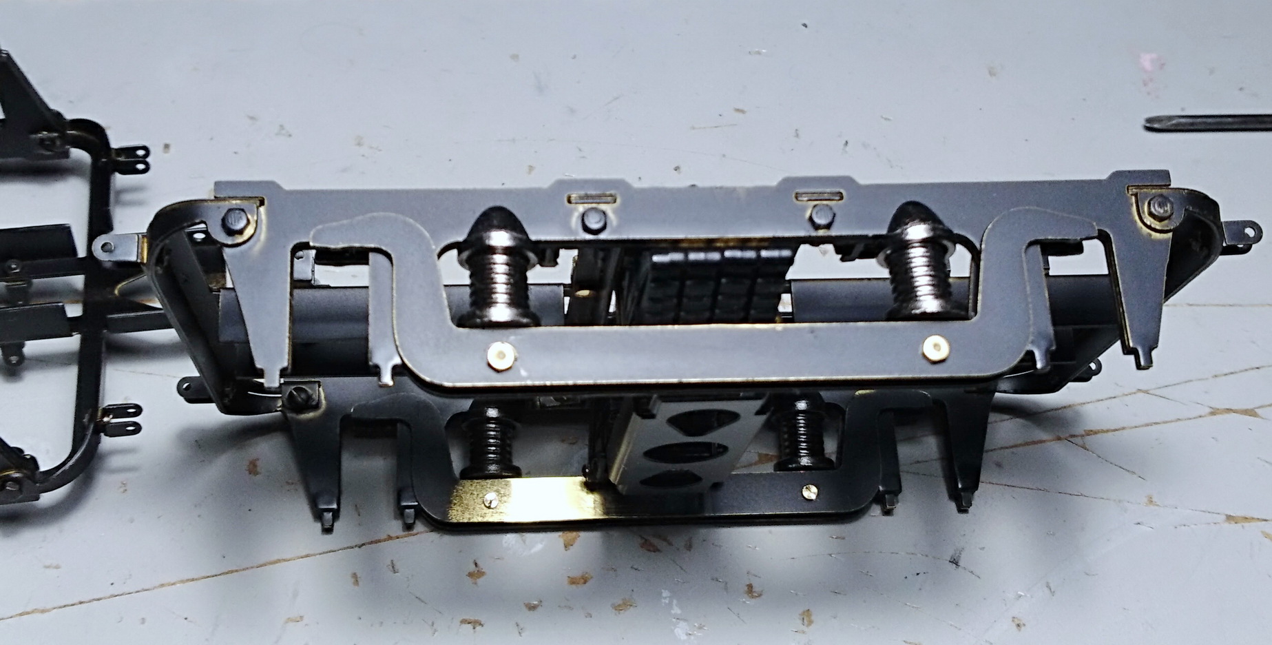

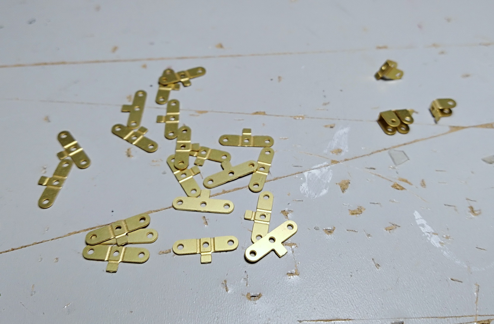

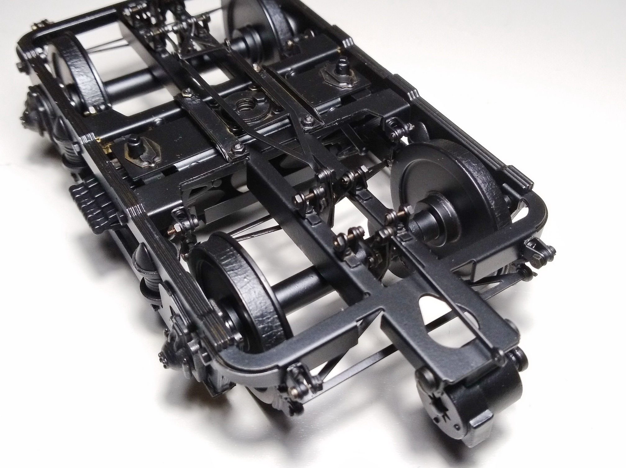

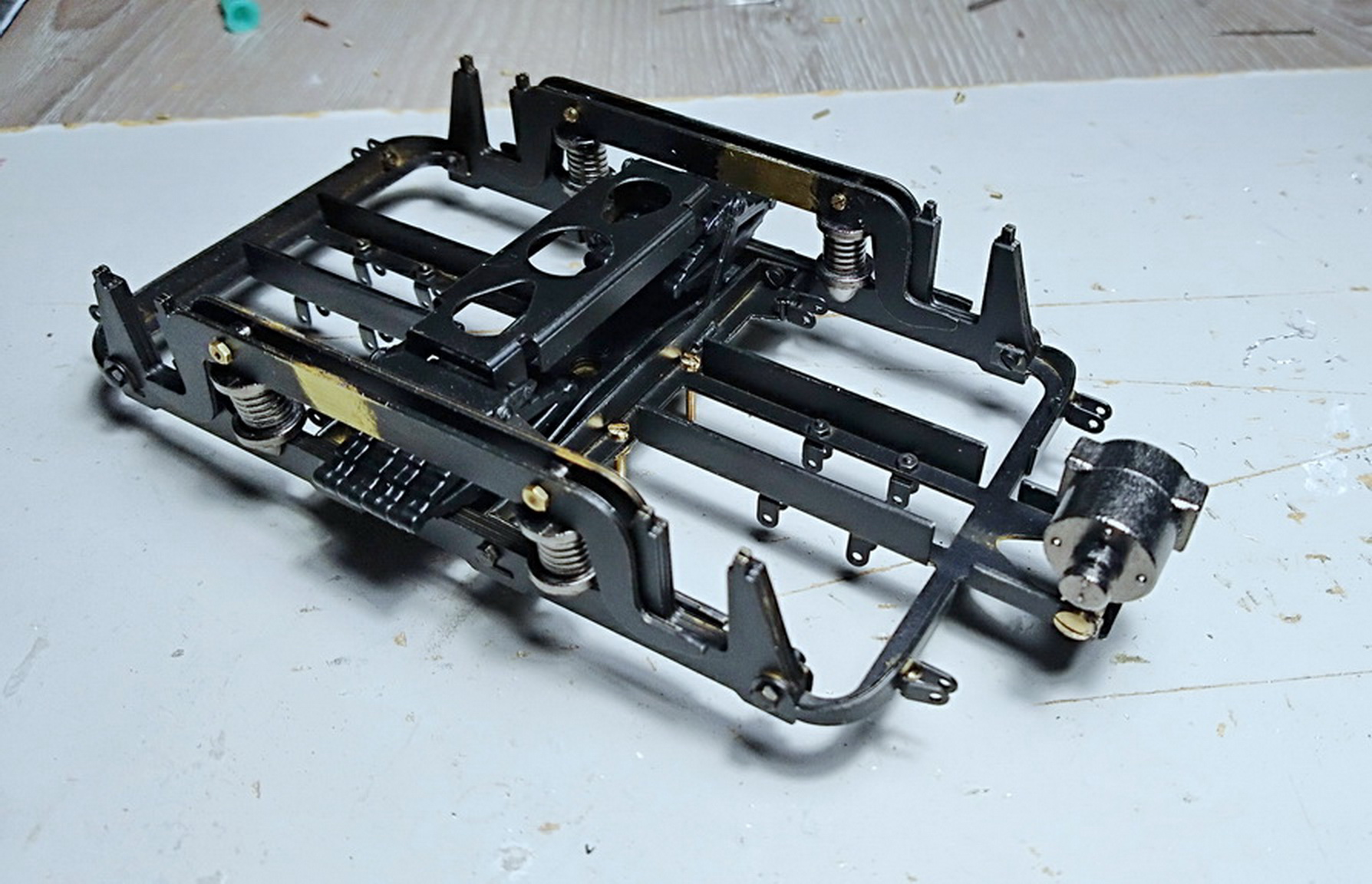

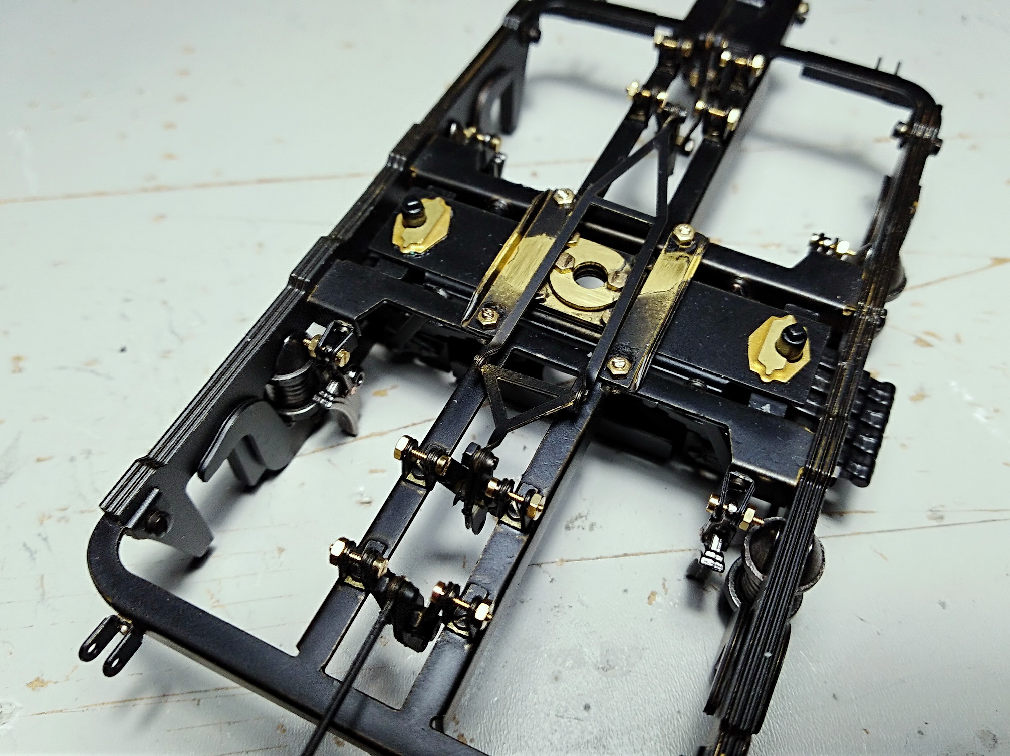

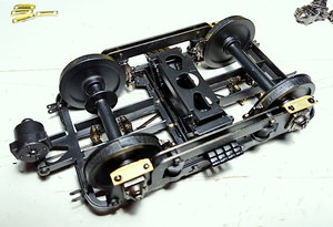

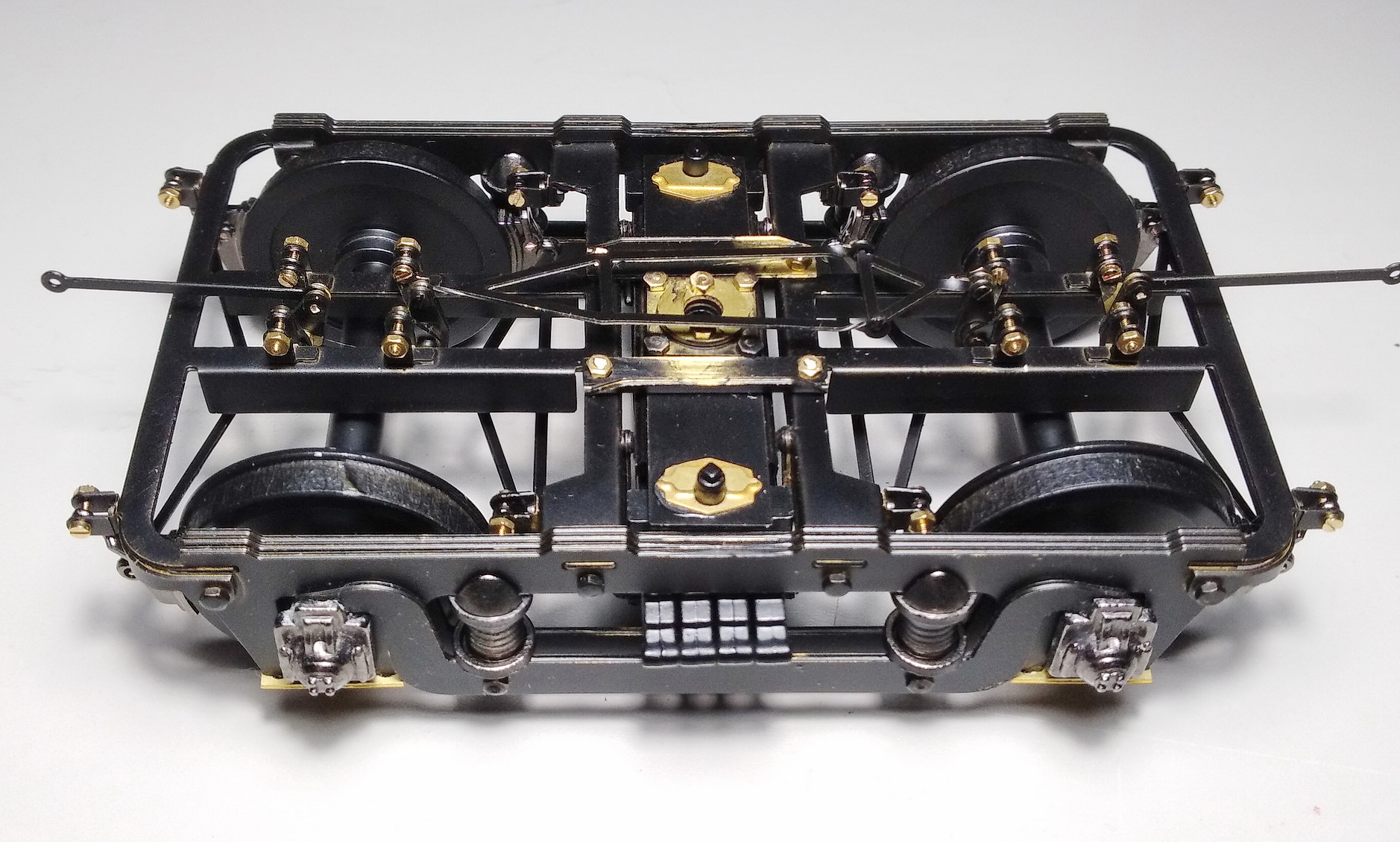

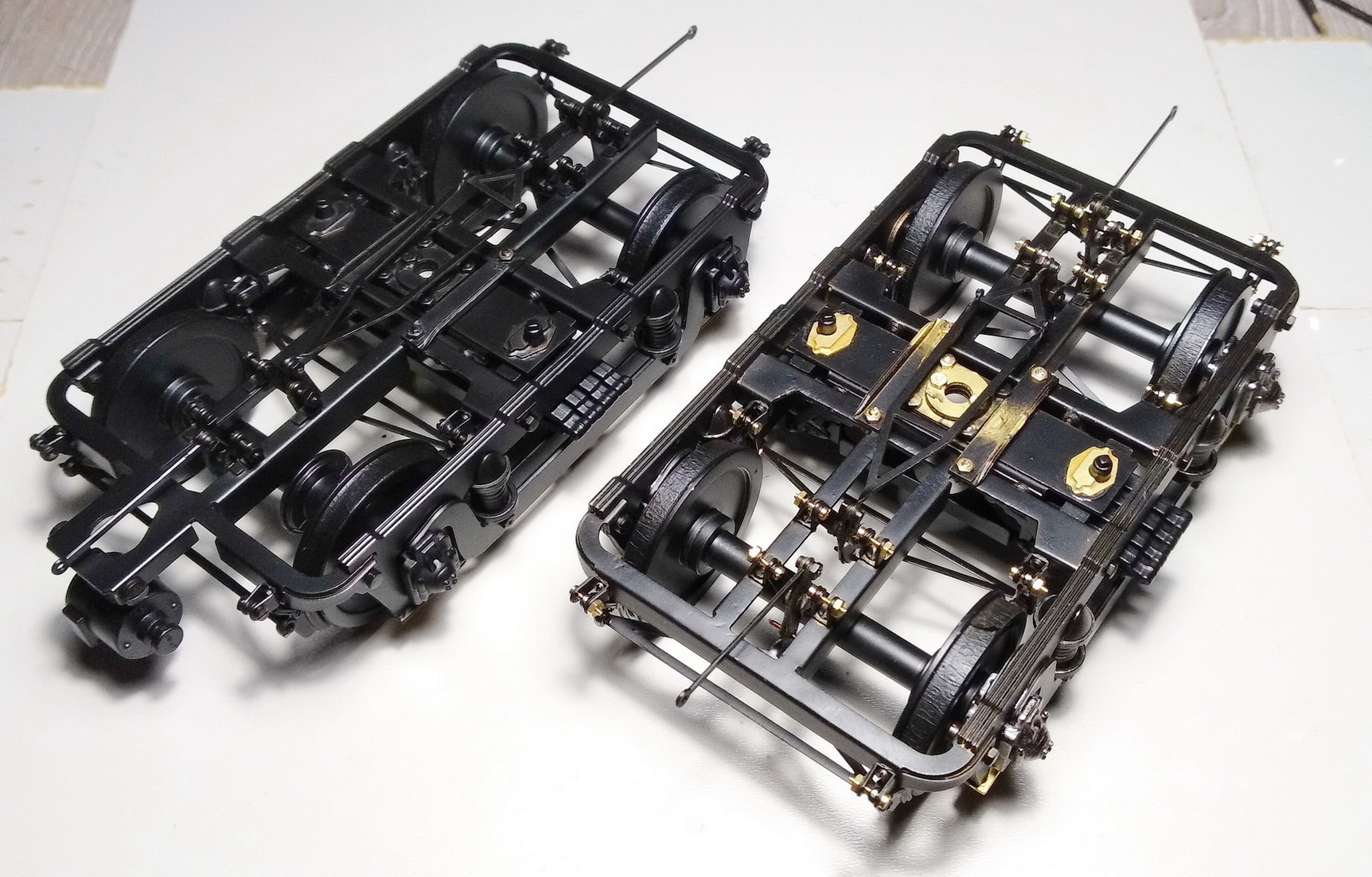

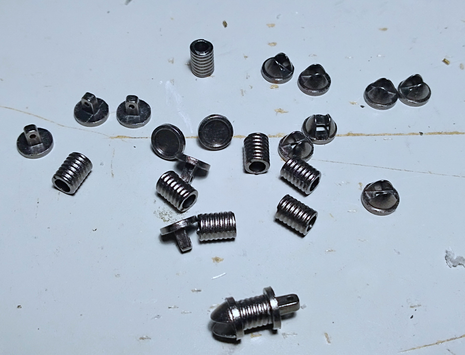

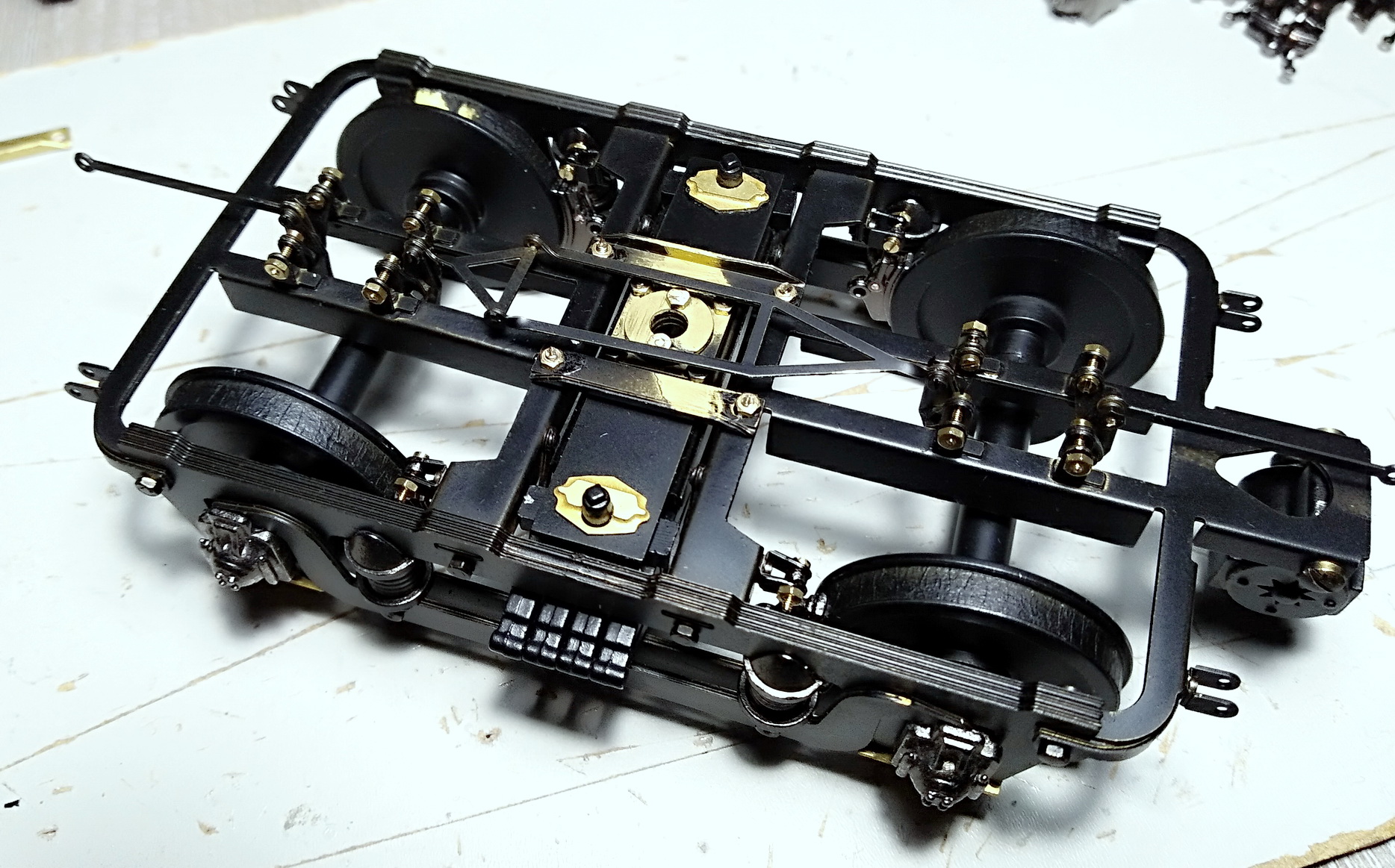

Итак, продолжаю собирать тележки. Вот эту массу мелких деталей необходимо запихнуть в две тележки.
Потихоньку собираю и устанавливаю на свои места:
Дошла очередь и до колпар, "конструктор" уже становится похож на тележку:

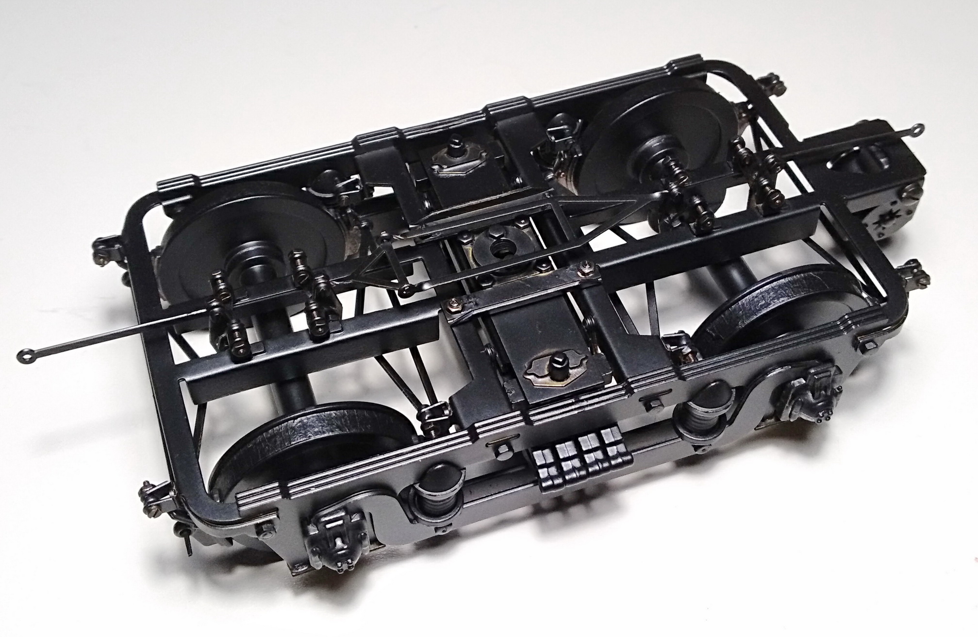

Собранная тележка, пока одна. Вторая будет без генератора. Установлены все детали, кроме приводного ремня генератора. Теперь местами зашкурить и в окончательную покраску.

Отличная работа! Впрочем , как всегда у Анатолия :shock:
Офонаренный конструктор! :shock:
Чем дальше - тем круче и интересней 8-)

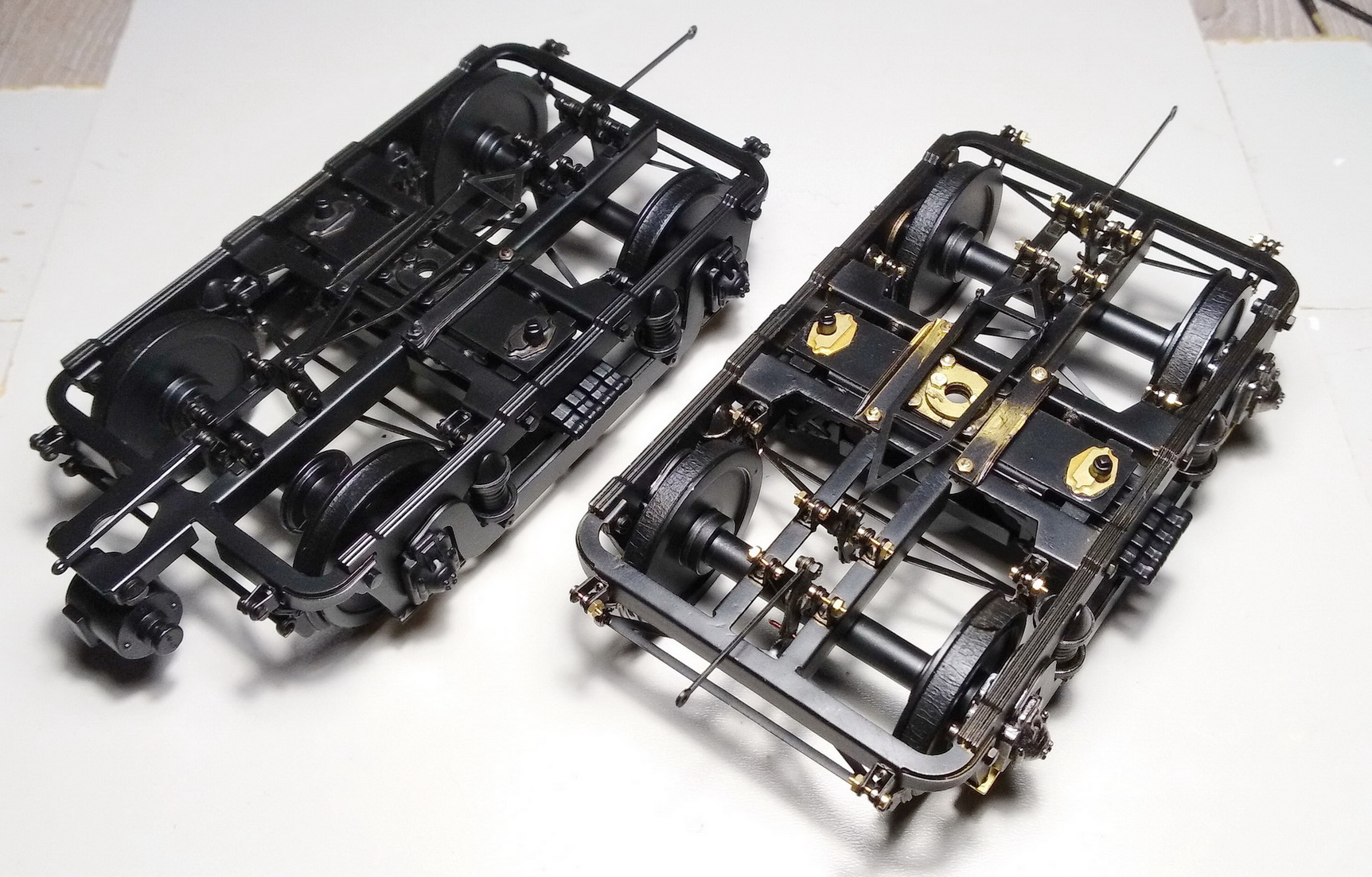

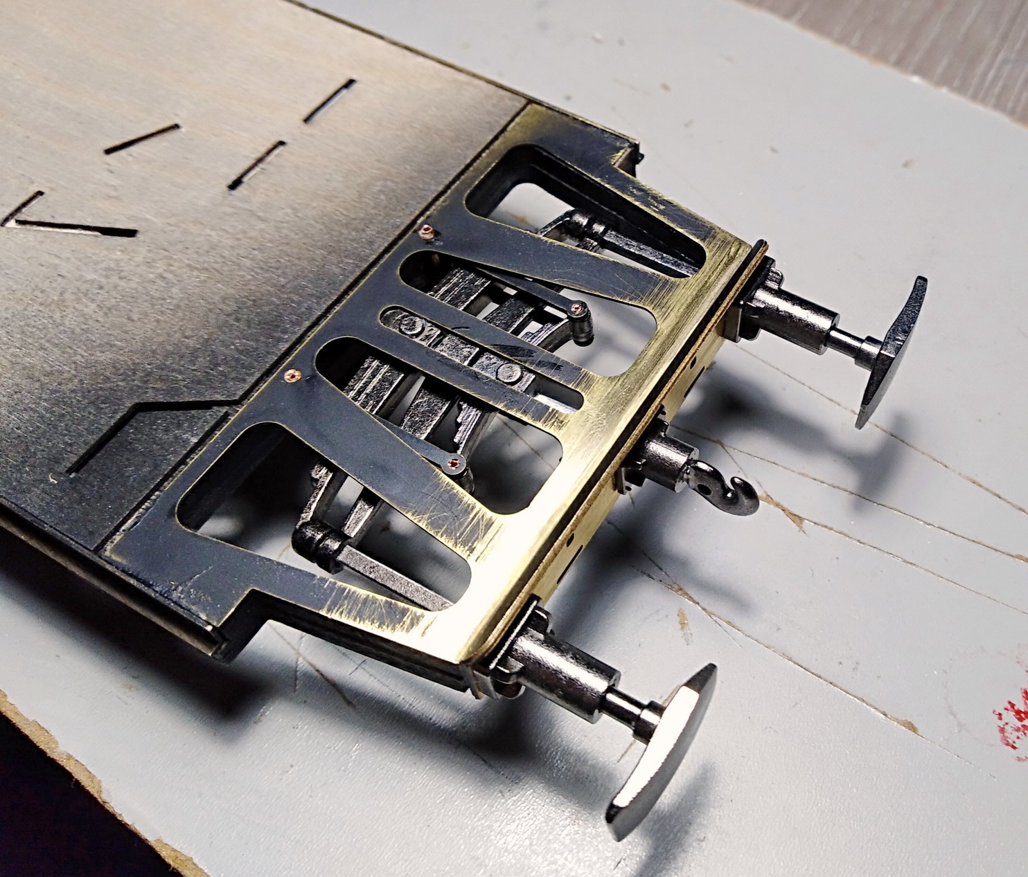

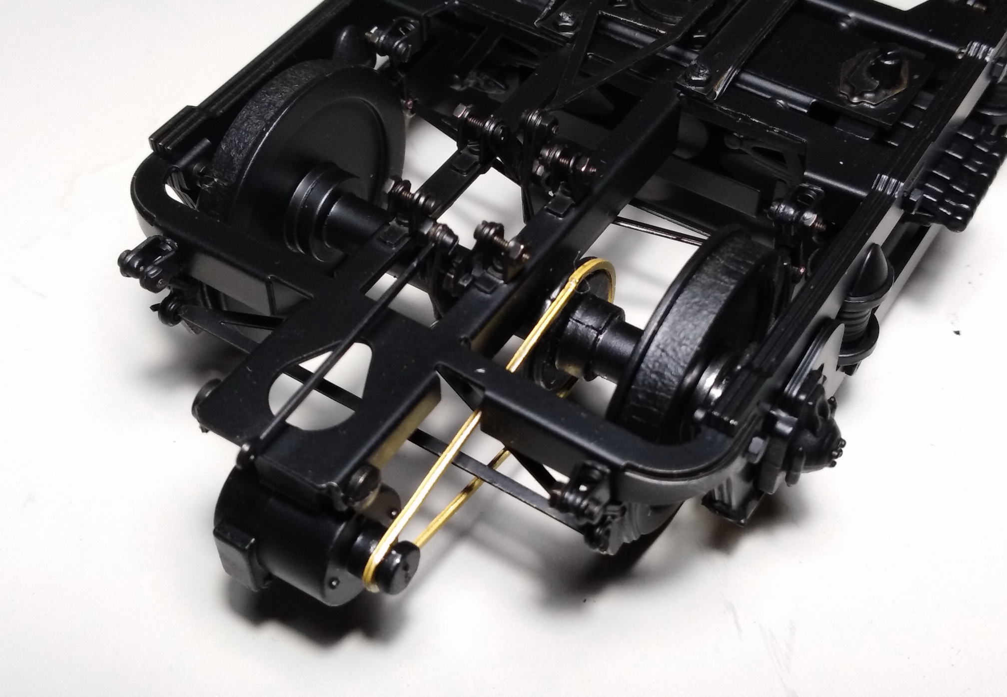

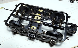

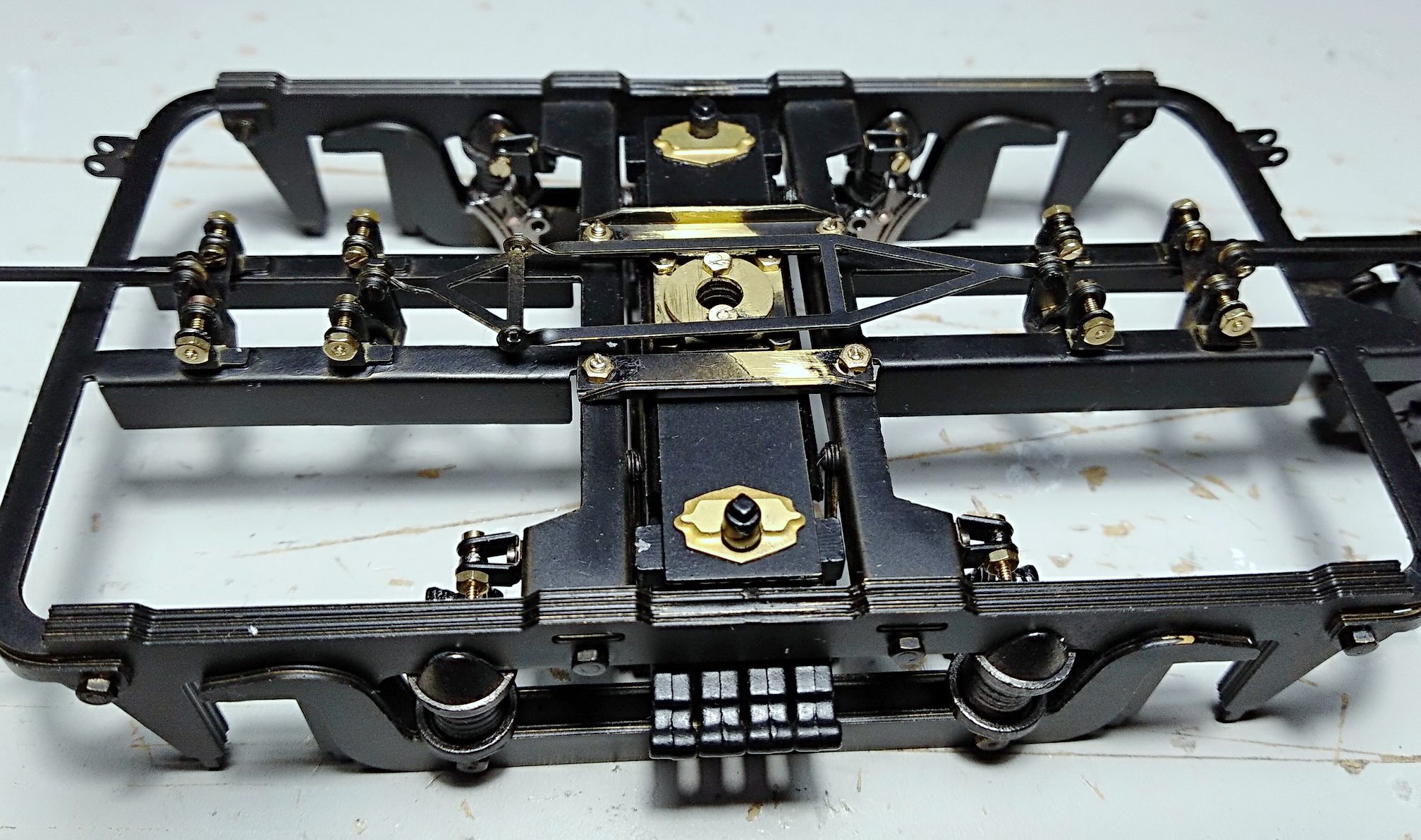

Вчера собрал и вторую тележку. Поставил ремень генератора на первую.

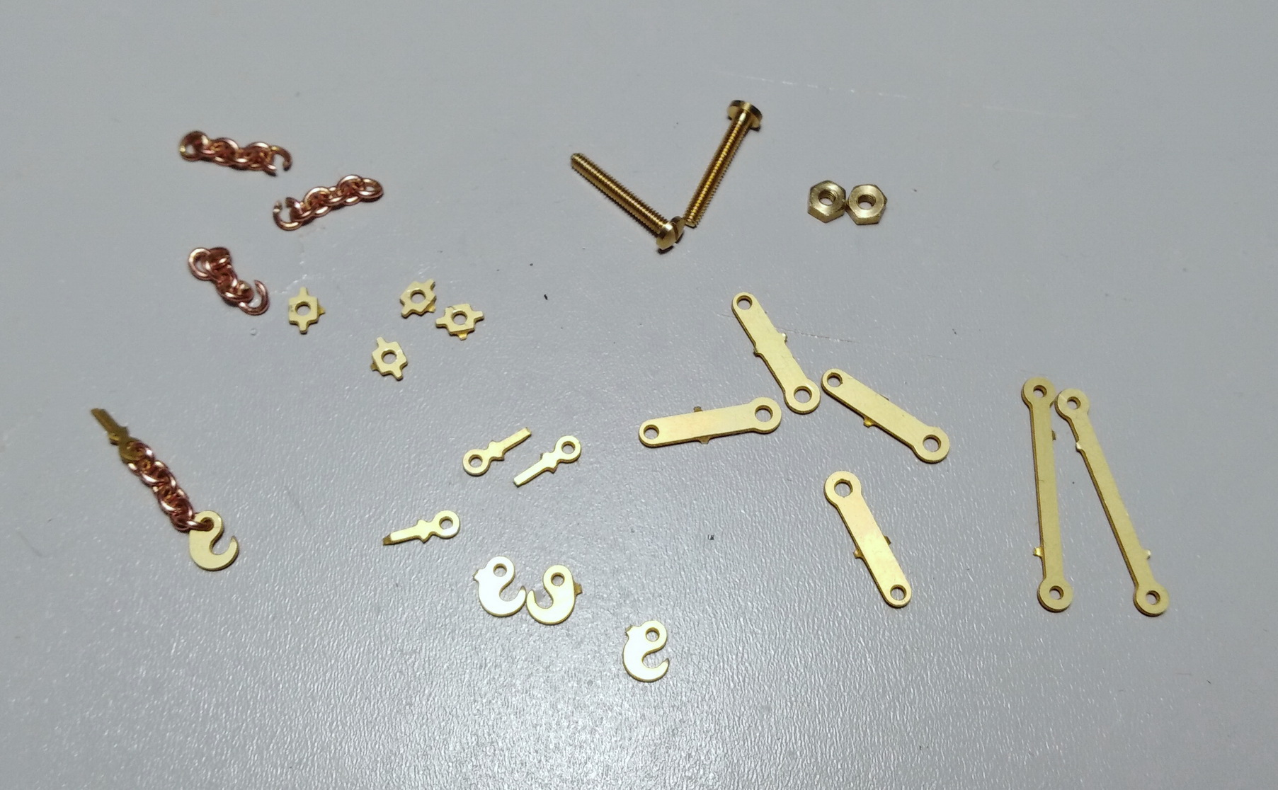

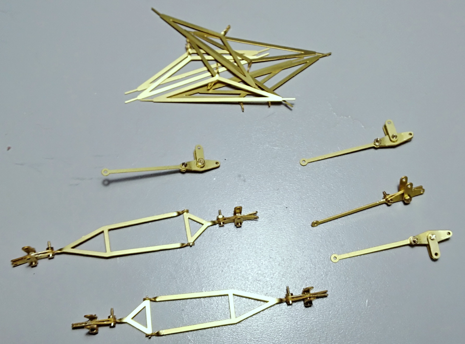

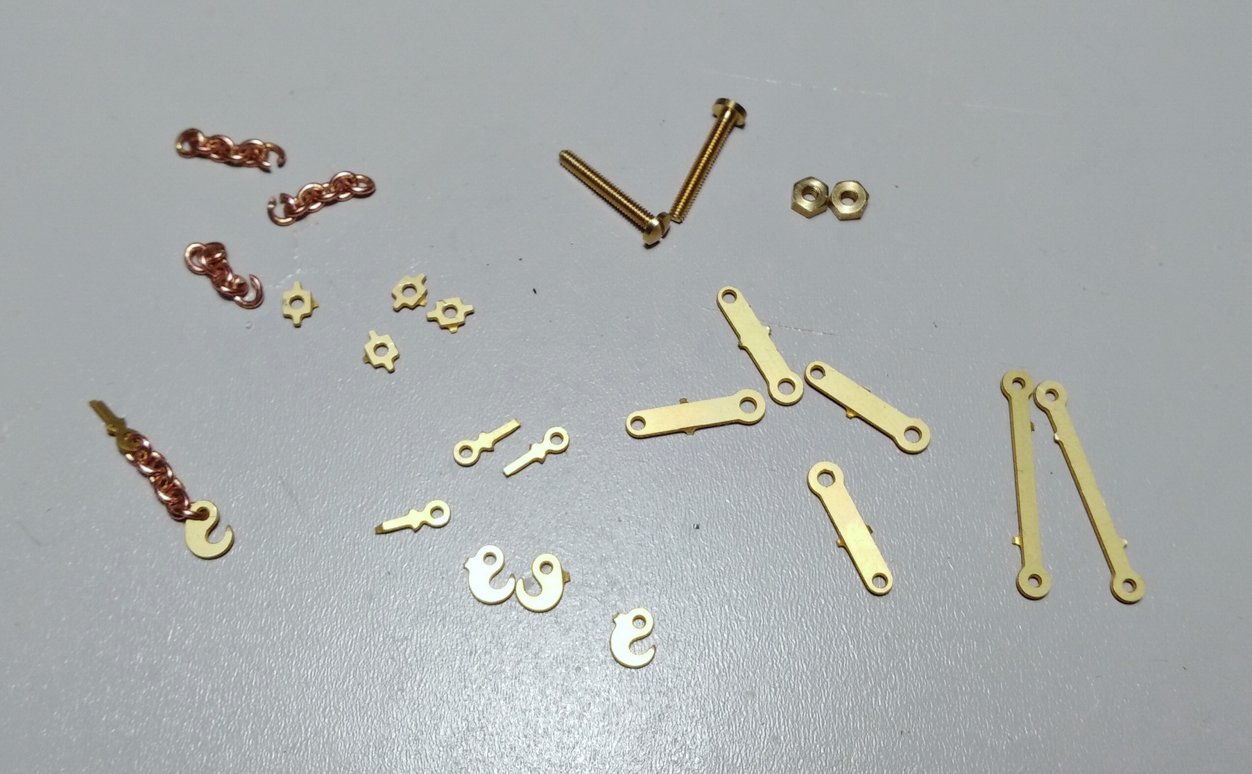

Покрасил и, пока сохнут, буду доделывать мелочёвку на раме - из этого должны получиться две винтовые сцепки и цепи с крюками.

Самое классное что собирая такое походу дела изучаешь устройсво и конструктив. 8-)
Судя по тому что ремень гены клеен,то колеса вращаться не будут?
