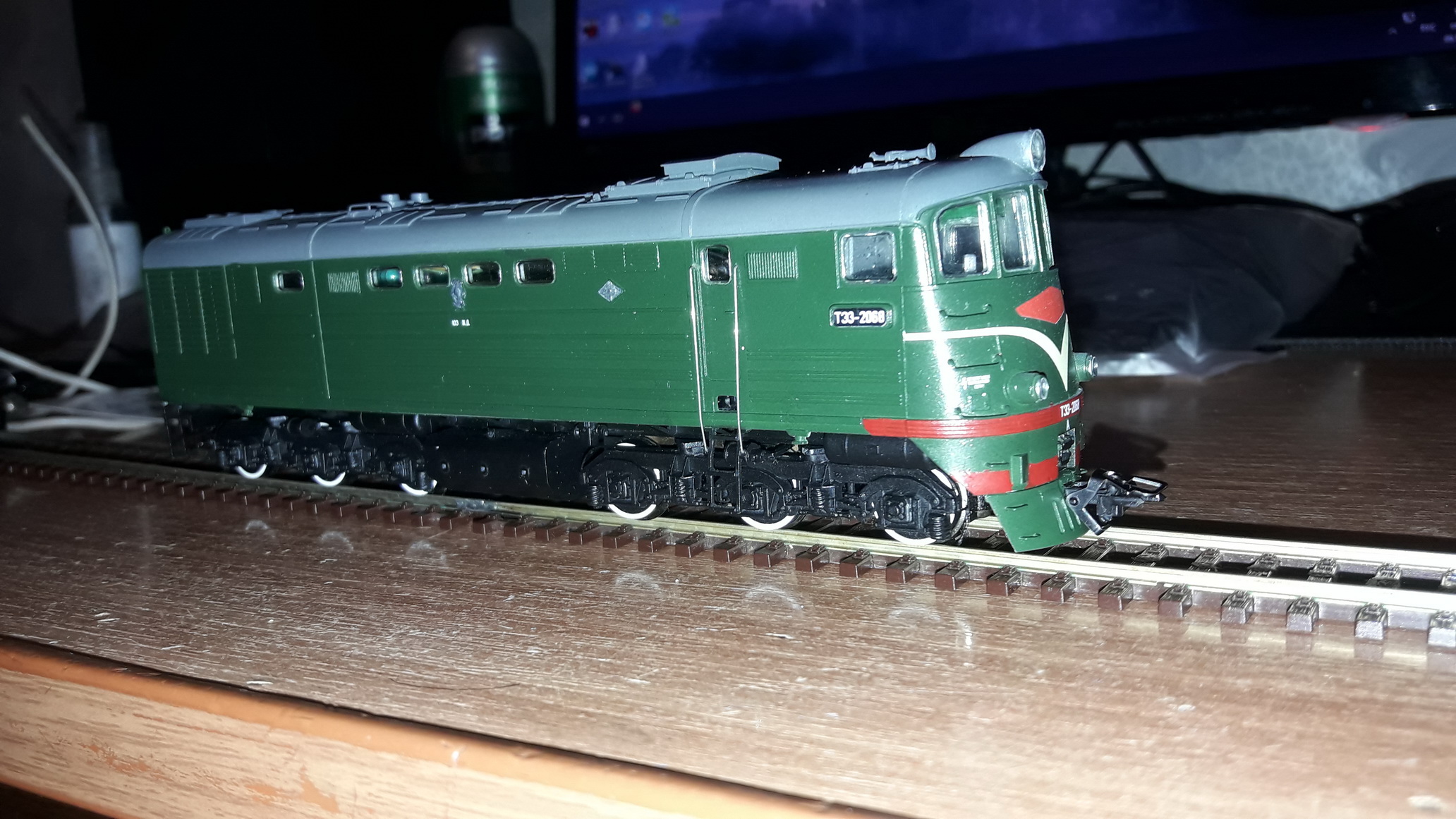

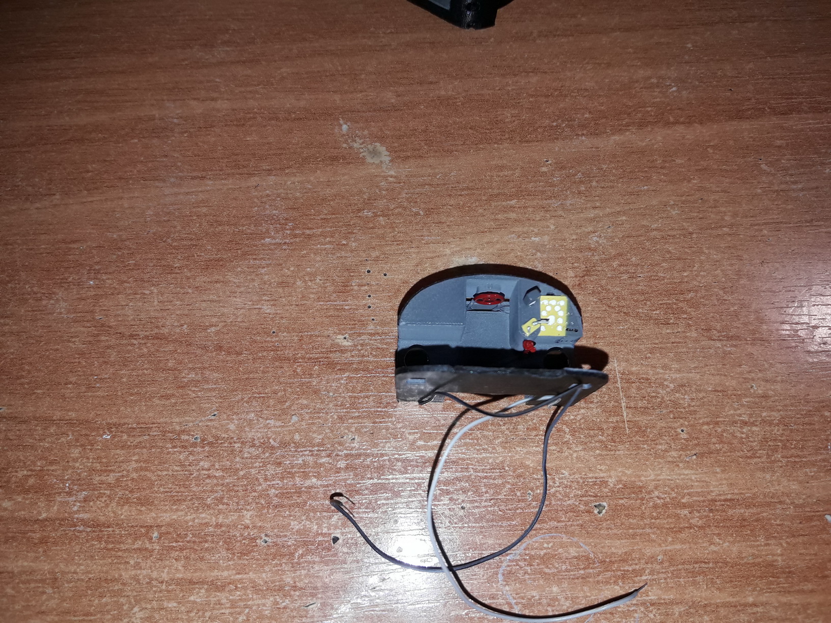

Движемся дальше. Интерьер кабины - полностью 3D печать, также напечатал рамки-распорки, с выемками под гайки М2 для фиксации рамы с ходовкой. Одна вклеена под заднюю торцевую стенку, другая - сразу за задней стенкой кабины.

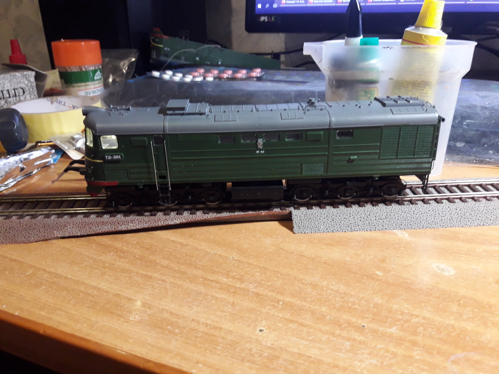

Секцию А "поставил на ноги". Ходовые качества ничем не отличаются от рокомашки. Приступаю к проектированию динамических сцепных механизмов, которые вписались бы в раму. Не хочу пилить раму для встраивания каких-нибудь готовых.

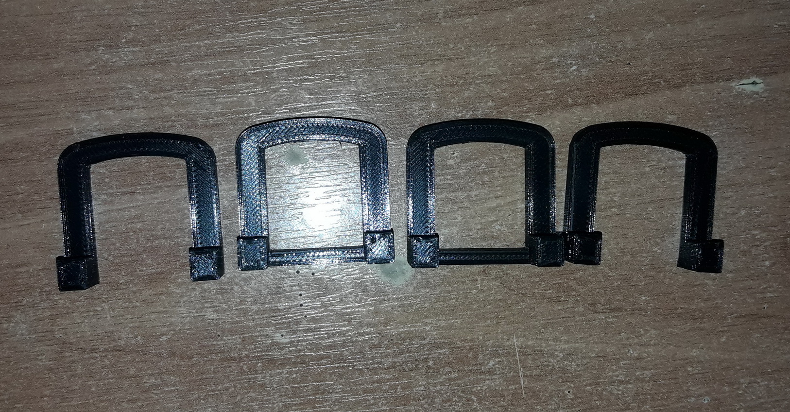

Пробную партию рамок для крепления рамы к кузову могу подарить. При печати не учел усадку пластика, в результате по ширине вышли немного, примерно на 0,5 мм меньше внутренней ширины кузова ТЭ3, то есть с зазором. Поэтому желательно вклеивать их не растворяющими клеями, а, например, эпоксидкой. В рамках предусмотрены углубления под гайки М2.

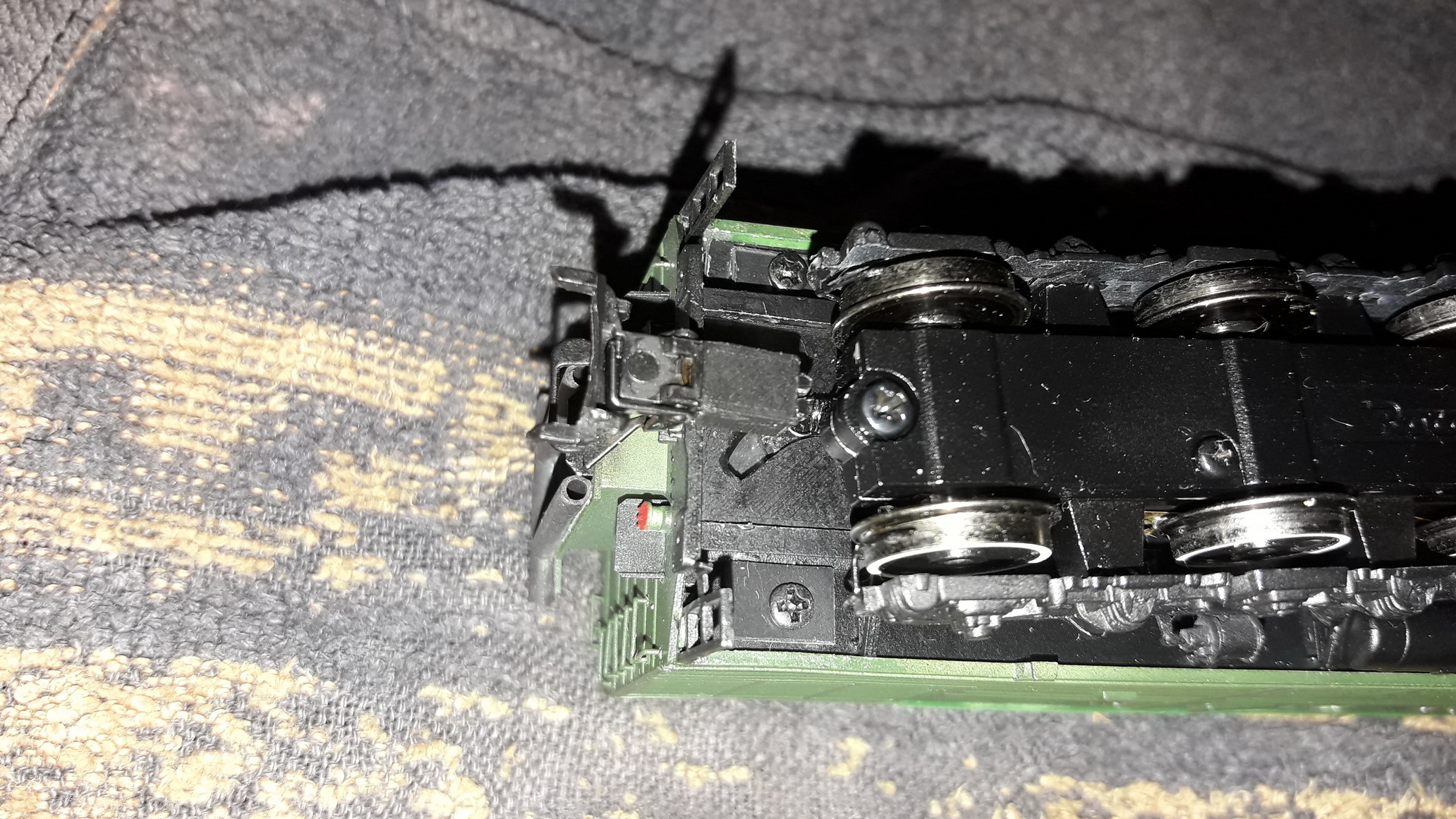

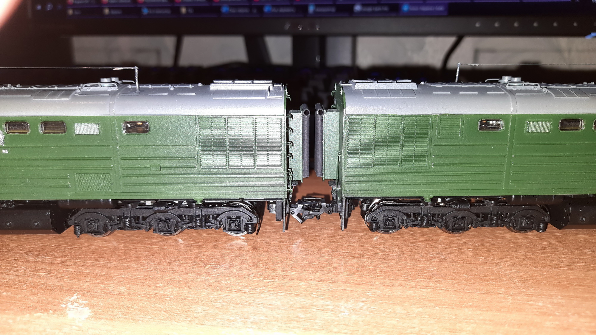

Собственно, движемся к финалу работы над секцией А. Динамические механизмы напечатаны, собраны и опробованы. Настоятельно рекомендую использовать АБС пластик, фотополимер не выдерживает ударной нагрузки. Чуть позже сброшу архивы с 3д моделями. Решил делать поворотный метельник, как в современном ПИКО. Гораздо лучше смотрится, чем прорезь для сцепки.

Прогон под составом
Проверка динамической сцепки передней и задней

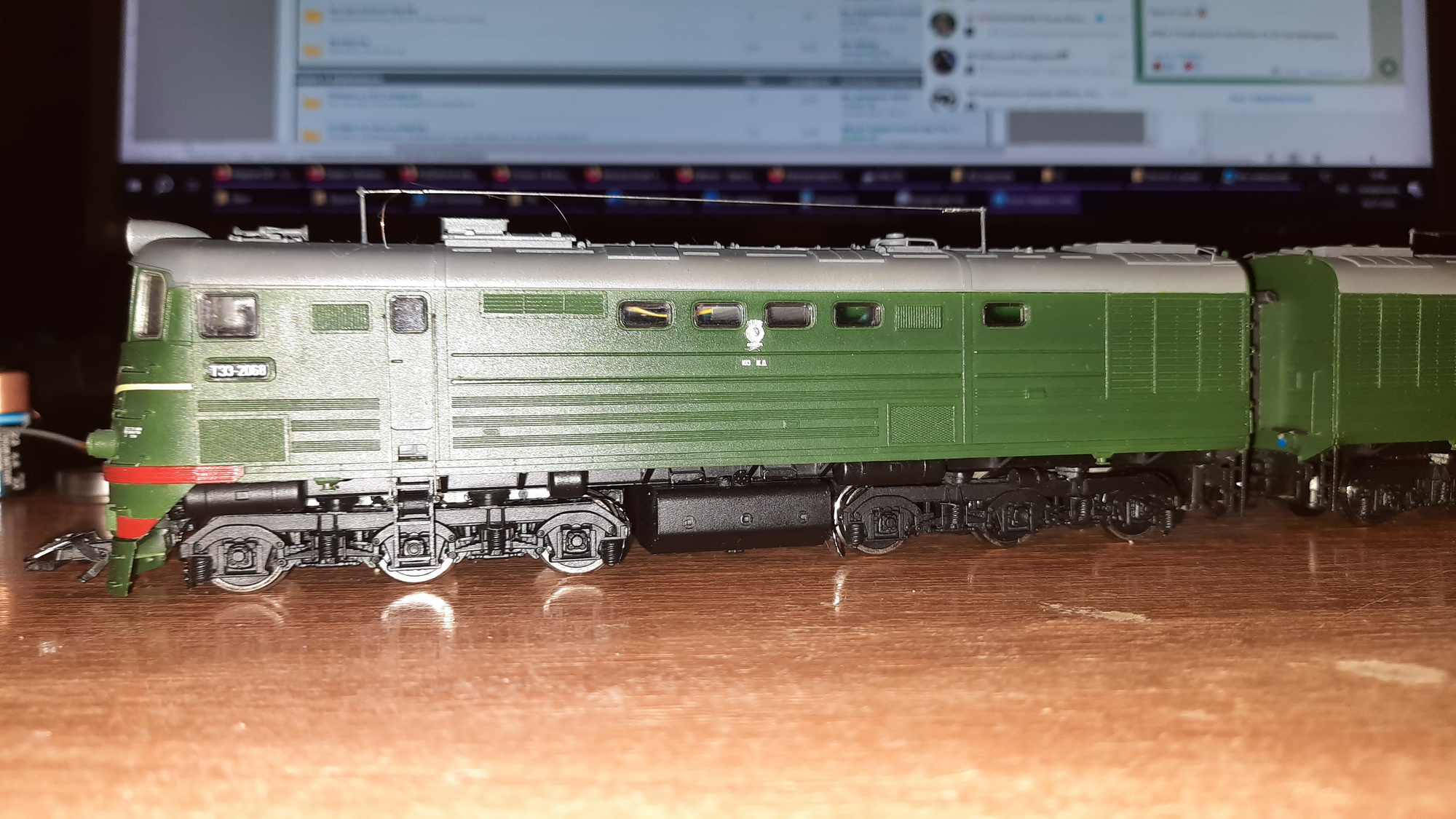

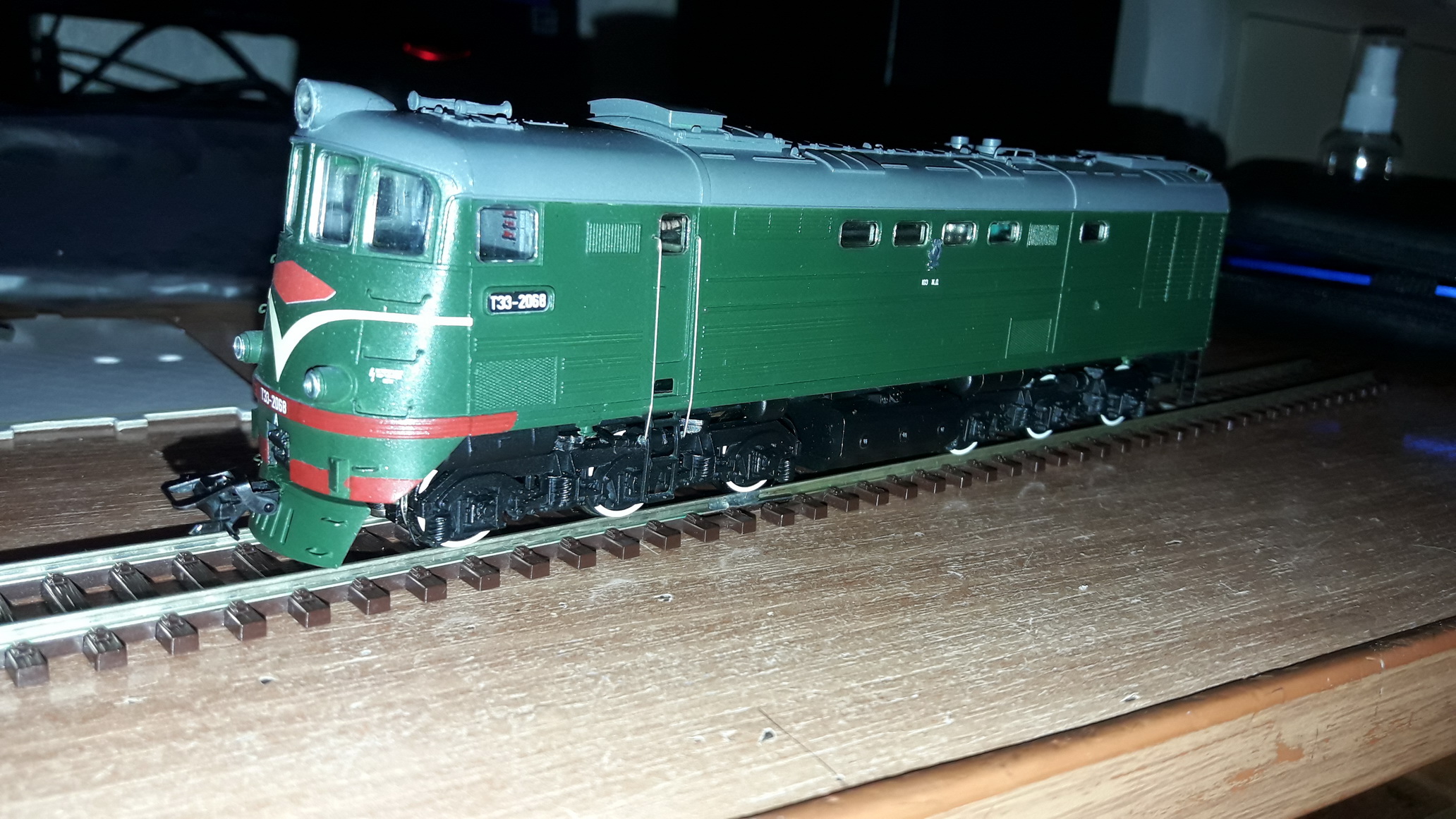

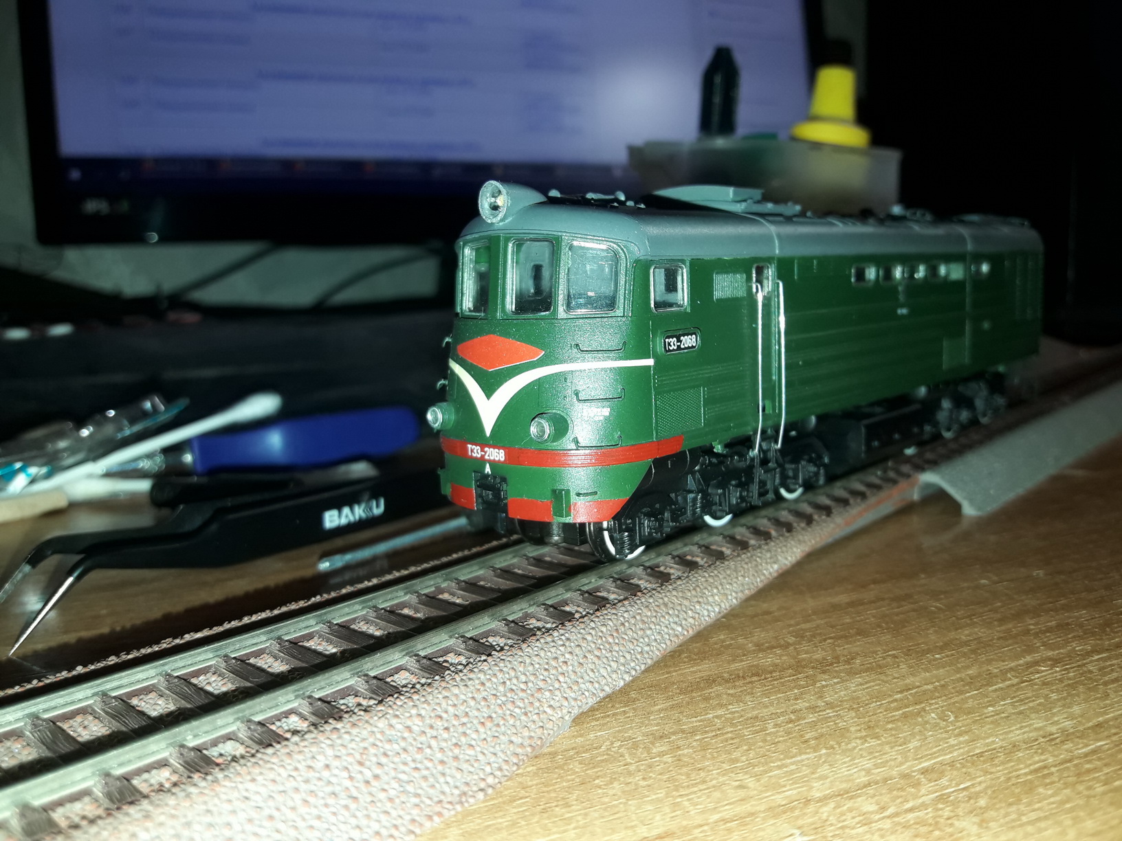

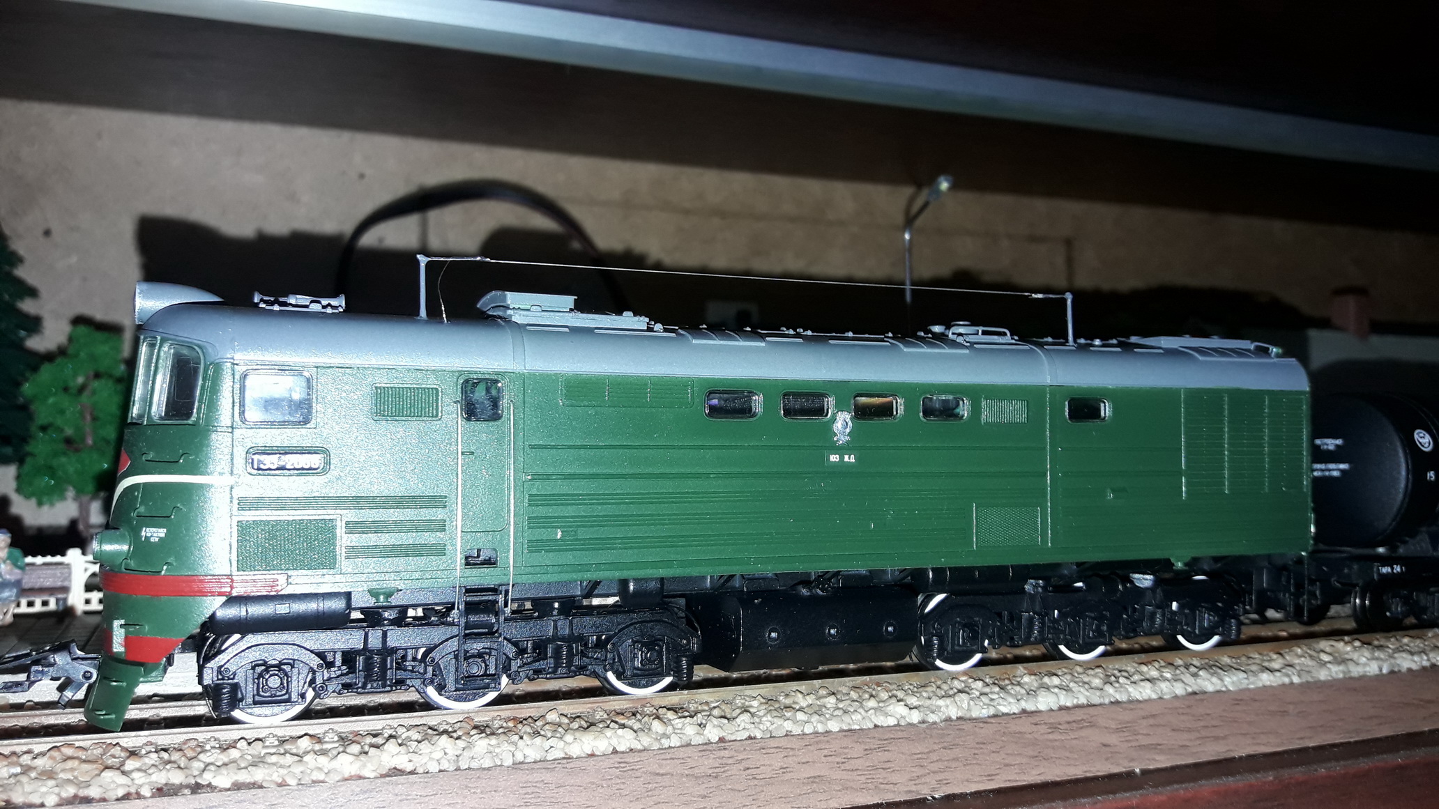

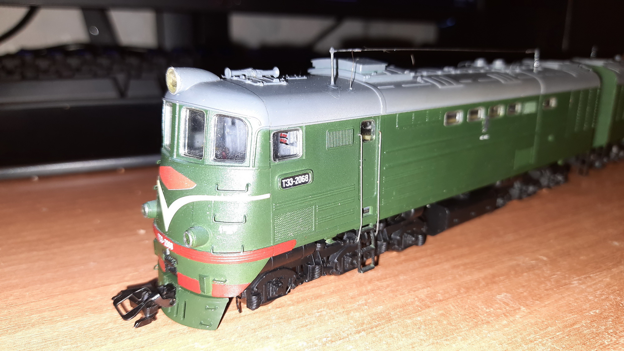

Тишком-нишком доробив, нарешті, другу секцію ТЕ3. Обидві ходові. Десь читав, критикували роковску подвійну машку за ходові якості при двох моторних секціях, але в мене, навпаки, цілком приємне враження - при русі двома секціями не стопориться навіть на доволі брудних рейках, бо якщо одна секція впіймає неконтакт, інша тут же зіштовхує її з нього. Рука руку миє, як кажуть. Головне - щоб ходова була повністю однакова, однакові декодери, та однакові налаштування декодерів
Рашистам - пекло!

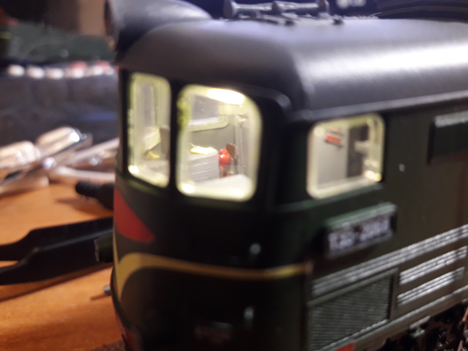

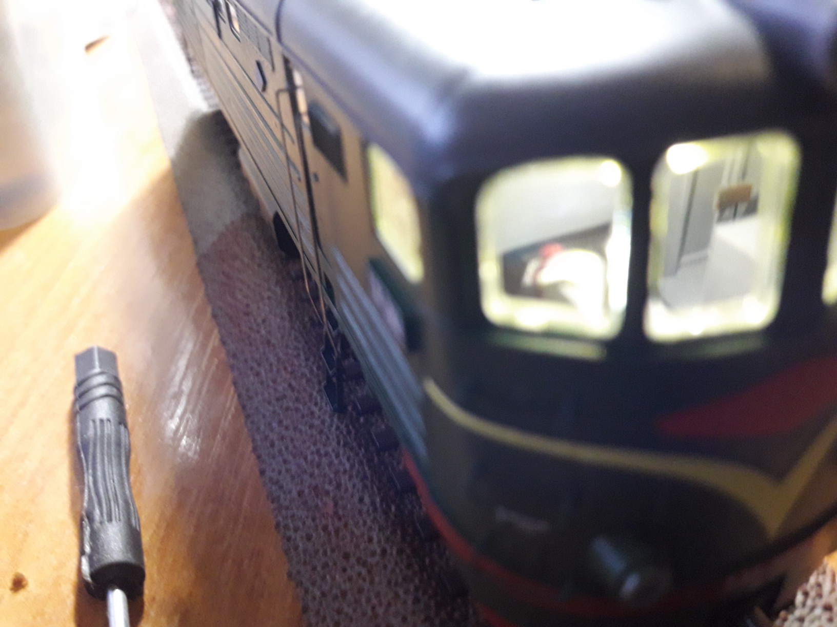

Гарна знакова модель, але зі світлом в кабіні треба щось робити
via982
Повідомлень: 263
Имя: Вячеслав
Has thanked: 27 times
Been thanked: 194 times
Re: Мои сборки китов
Повідомлення via982 »
Uragan писав:
09 липня 2024, 12:59
Занадто яскраво? Так то ти, напевно, не бачив, як ця камера передала освітлення вагона тут: viewtopic.php?p=48268#p48268. Як стоватну лампу засунув всередину...

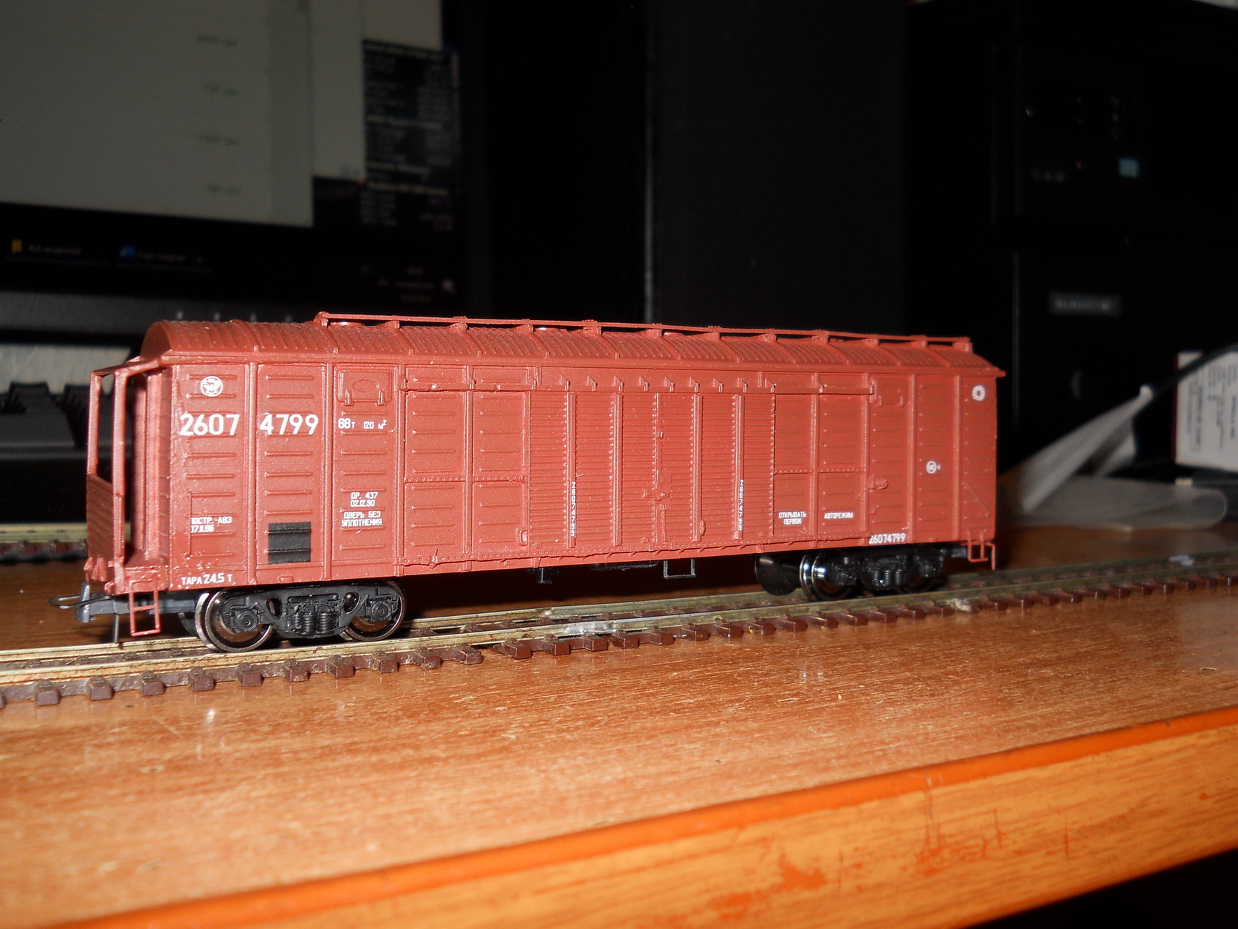

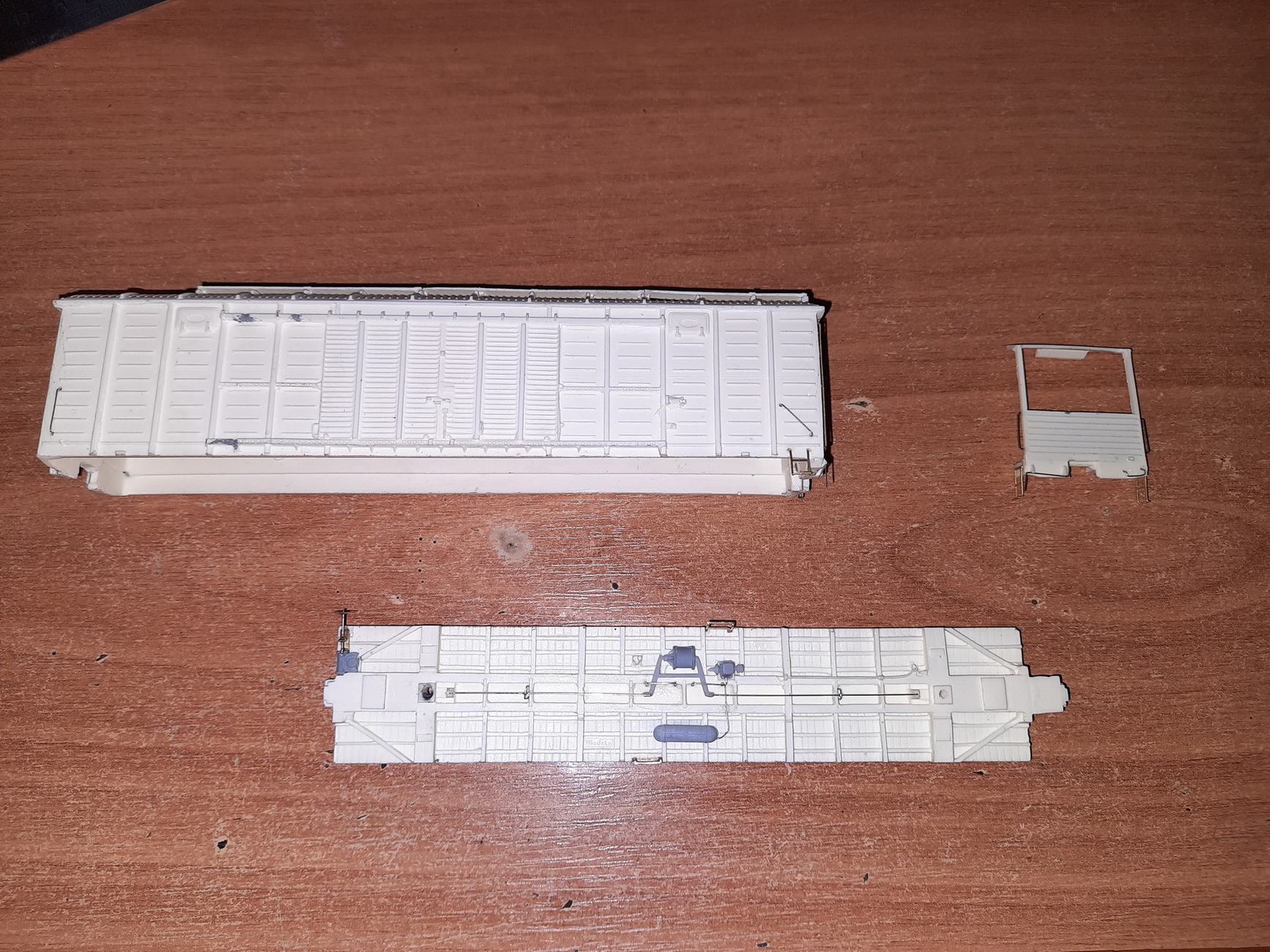

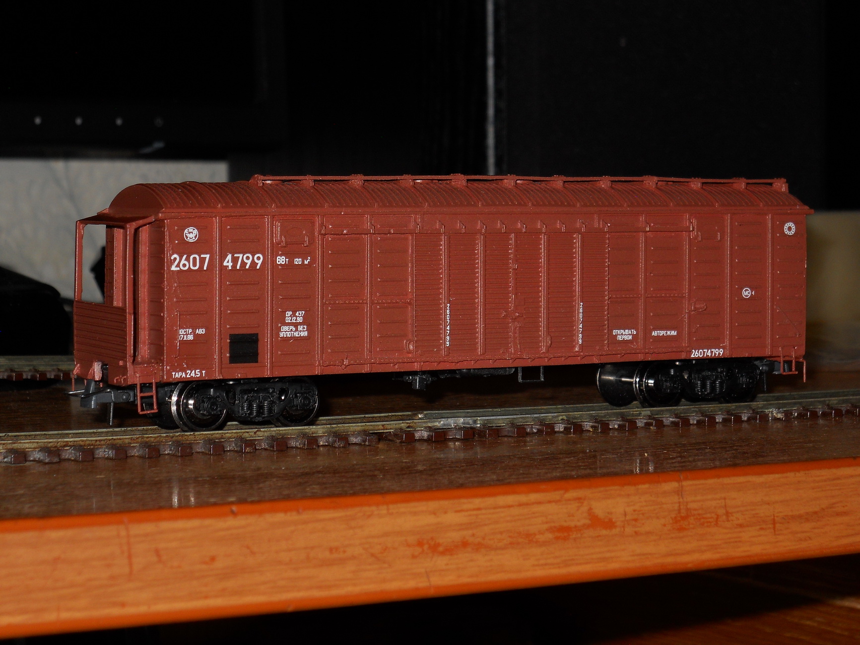

Така собі "скоропостижна" збірка з моделовського кіта критого з майданчиком. Кузов та раму довелося трохи рівняти паяльним феном на 150 градусів (Модела же :) ) Сама збірка зайняла один вихідний день, ще кілька днів на грунтування, фарбування, декалювання й лакування з урахуванням часу на висихання.

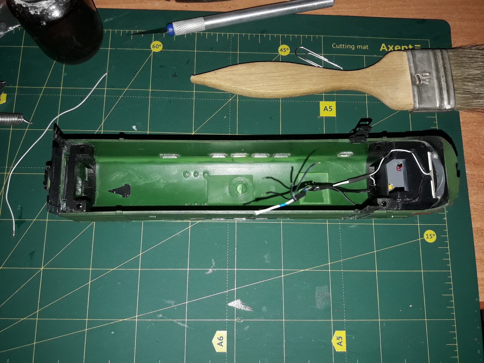

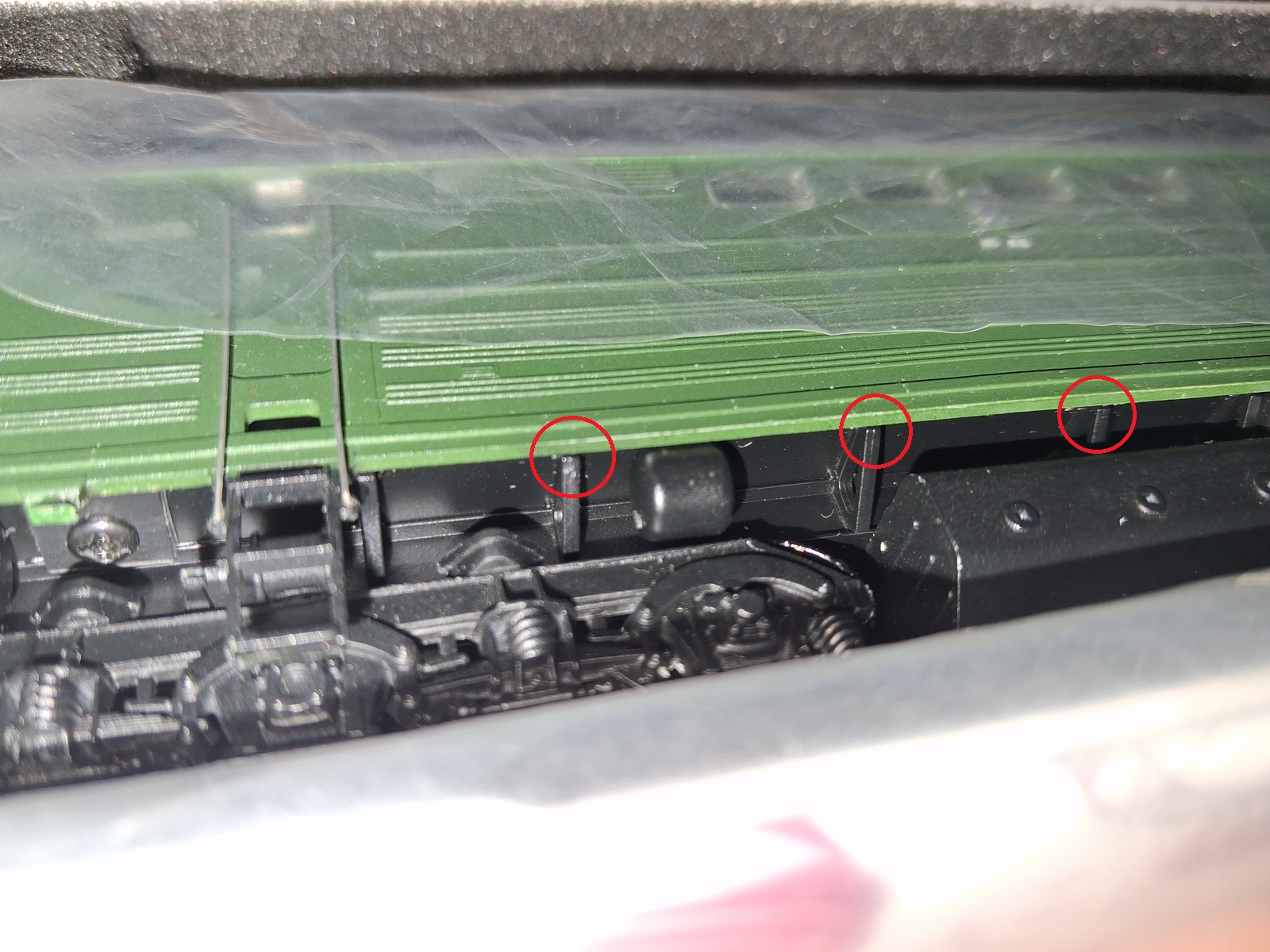

Поділиться досвідом, як вирахувати необхідну глибину посадки рами? Ніяких виступів або обмежувальних смуг всередині корпусу немає.
Точних цифр вже не пам'ятаю. Якщо знайду спосіб заміряти цю відстань без розбирання моделі (бо ці місця перекриваються візками), напишу цифру

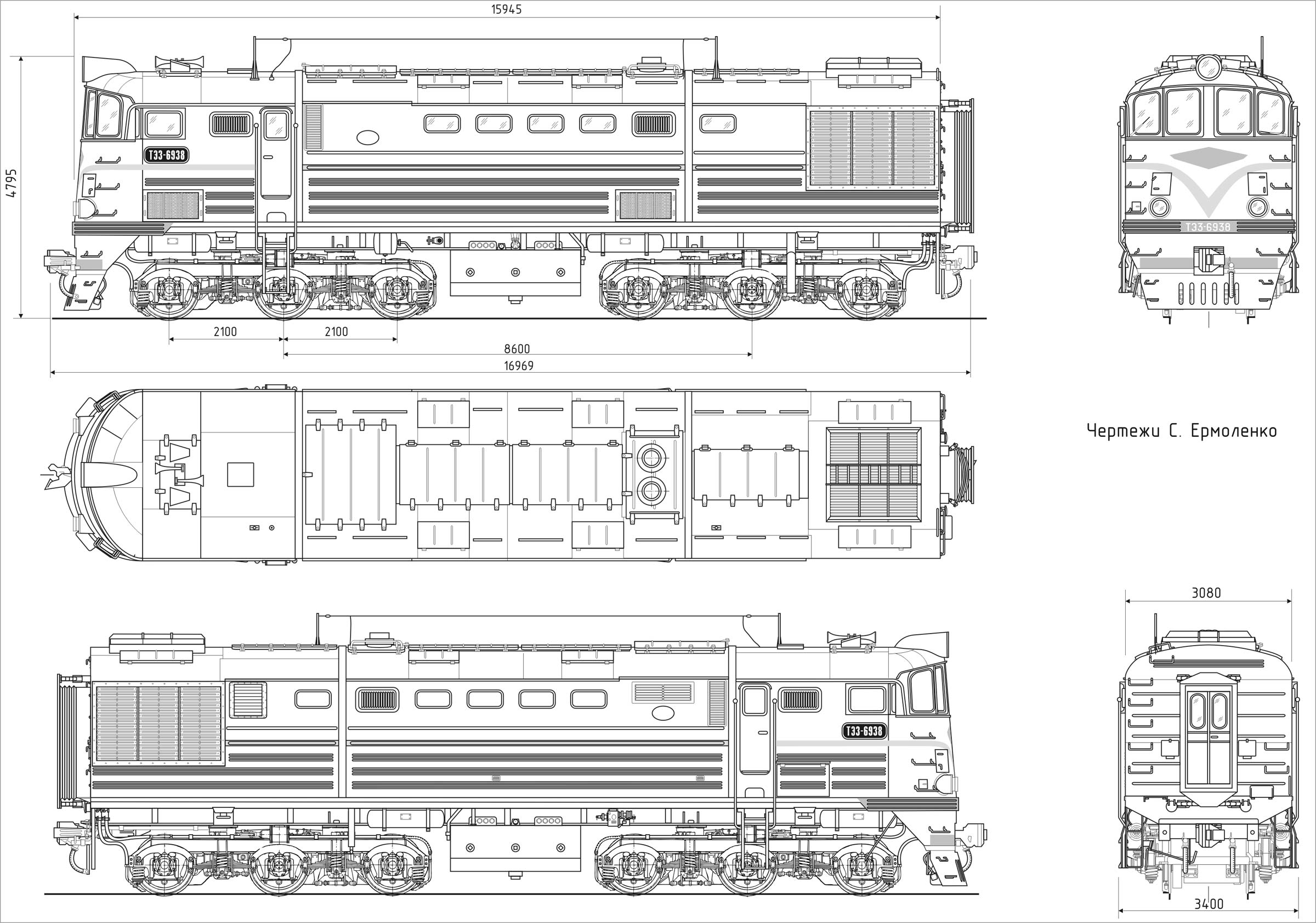

14 березня 2025, 19:31
Єдине що підходить з цих креслень - висота від розетки автосцепки до головки рейки. Треба придумате якесь лєкало. :?

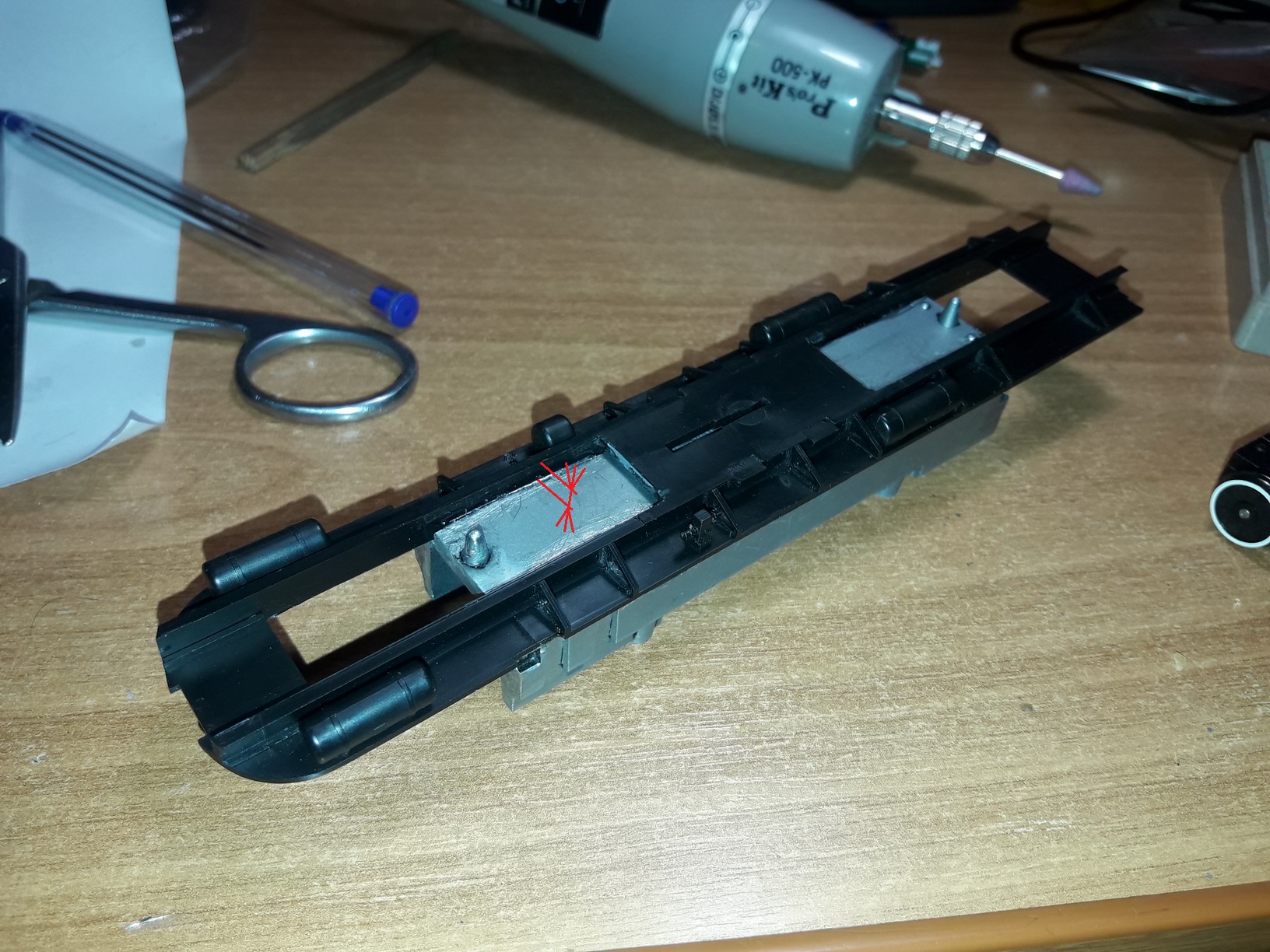

Дякую, але це не та відстань, що мене цікавить. Цікавить саме глибина посадки рами в кузов. Ось цей розмір:
via982
Повідомлень: 263
Имя: Вячеслав
Глибина вибирається такою, щоб край поперечних елементів рами співпадав з нижньою кромкою кузова...
