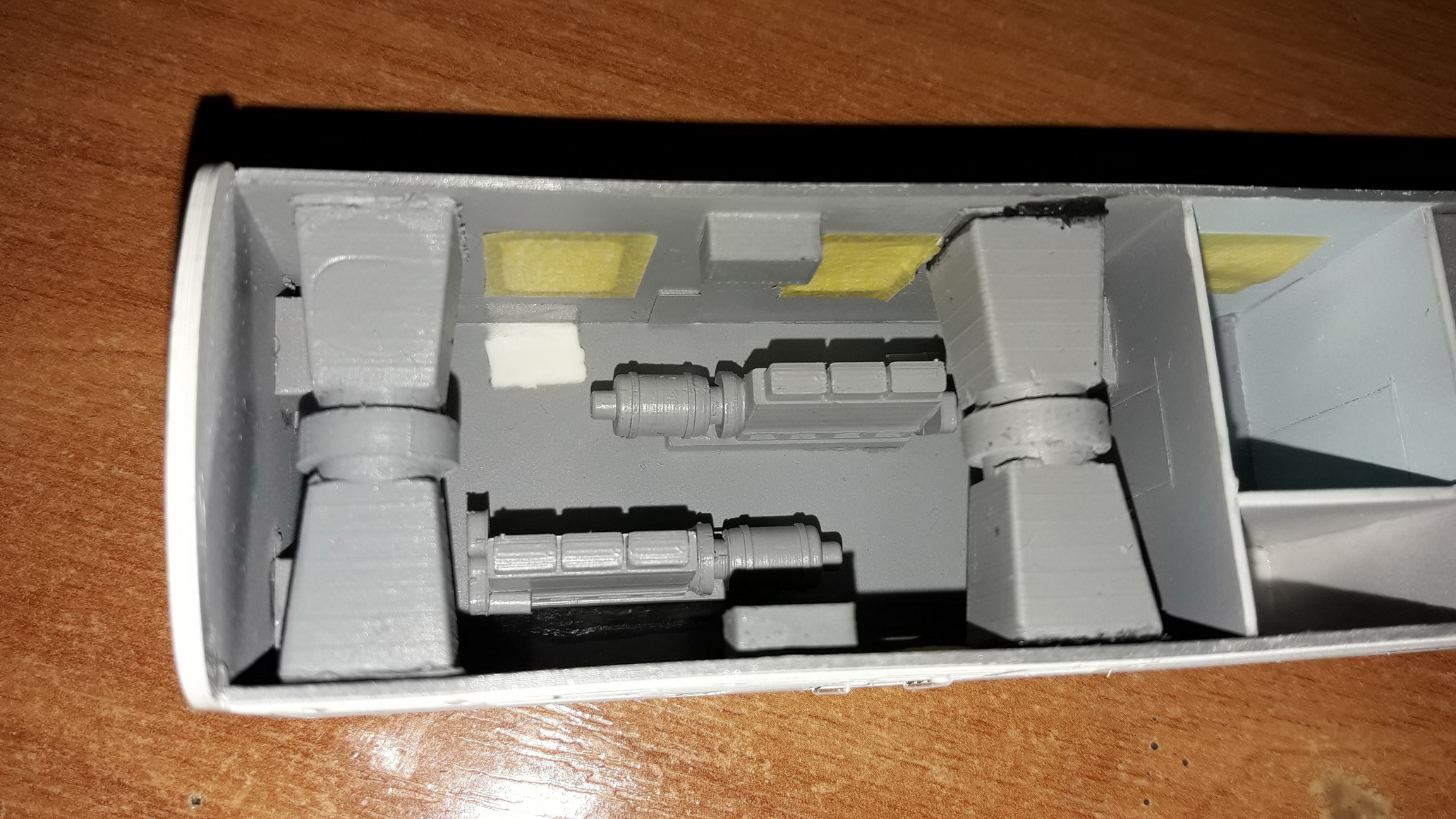

Постепенно начинаю работу над дизель-электростанцией для рефсекции. Начал с тележек ввиду того, что при работе над тележками к рефу печатал детали с запасом, в итоге почти хватило ещё на две тележки. В отличие от рефа, здесь добавлен токосьем и шкив передачи подвагонного генератора на одну из осей.

Re: Мои работы
Повідомлення via982 »
Продолжается работа над вагоном-дизельэлектростанцией

Продолжение работы с дизель-электростанцией. Покраска, интерьер, рама, токосъем с тележек через крепежные винты

Очень подробно и правдоподобно. Работал на таких. Ностальгия! 8-)
