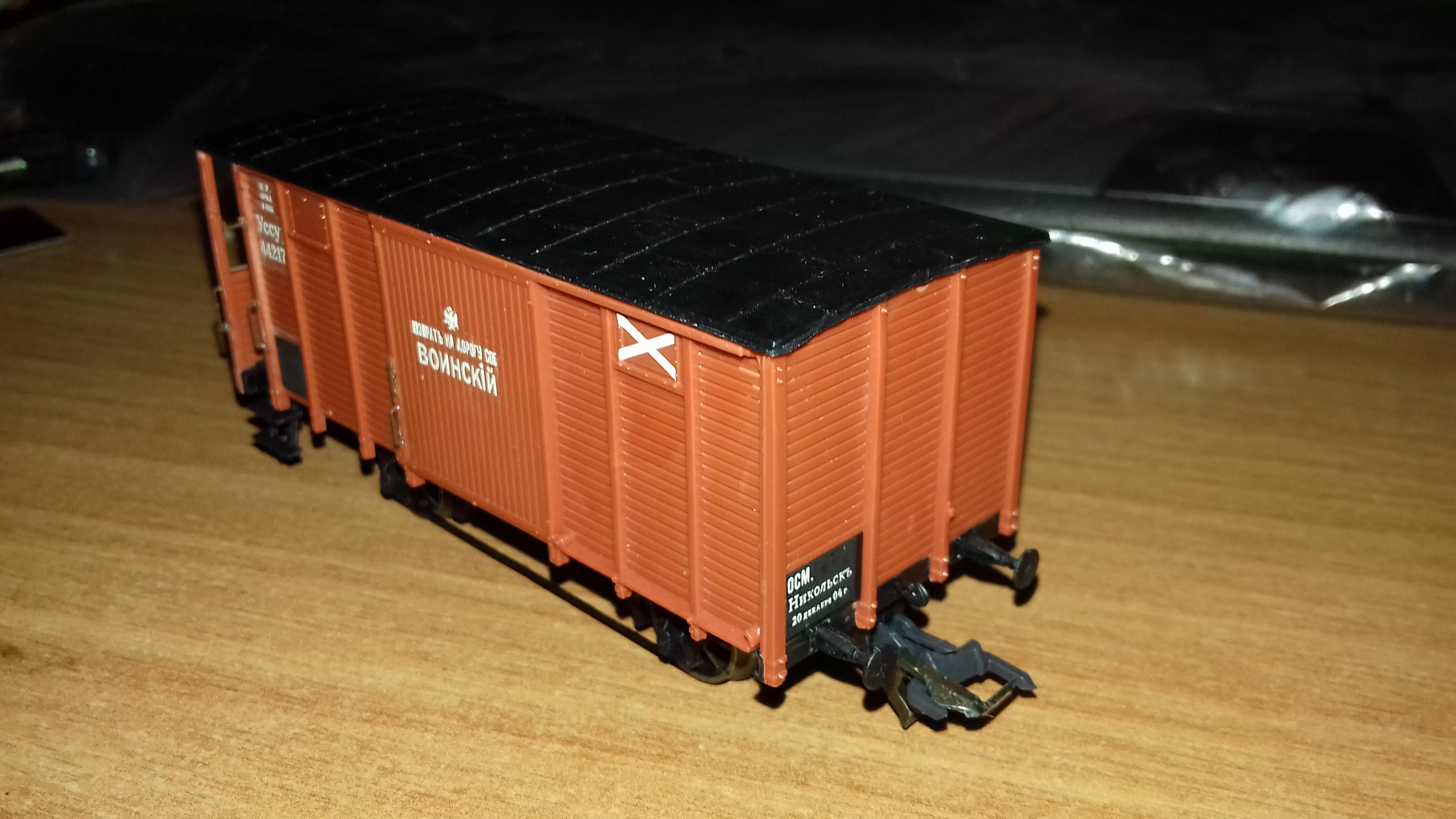

Удалось мне прошлой осенью заказать в эстонском магазине кит крытого вагона НТВ производства SDV Models (Иржи Индры). К сожалению, процесс сборки не заснял, так как не планировал выкладывать фото. Вагон соответствует первой эпохе, производитель снабдил набор декалями вагона полевой почты чешской армии времен WW1. Декали применил производства "Теплушка" эпохи РИ. Колпары вместо родных пластиковых поставил от RB Model. Красить не стал, цвет пластики достаточно качественно подобран производителем под стандартную красно-коричневую суриковую окраску вагонов.

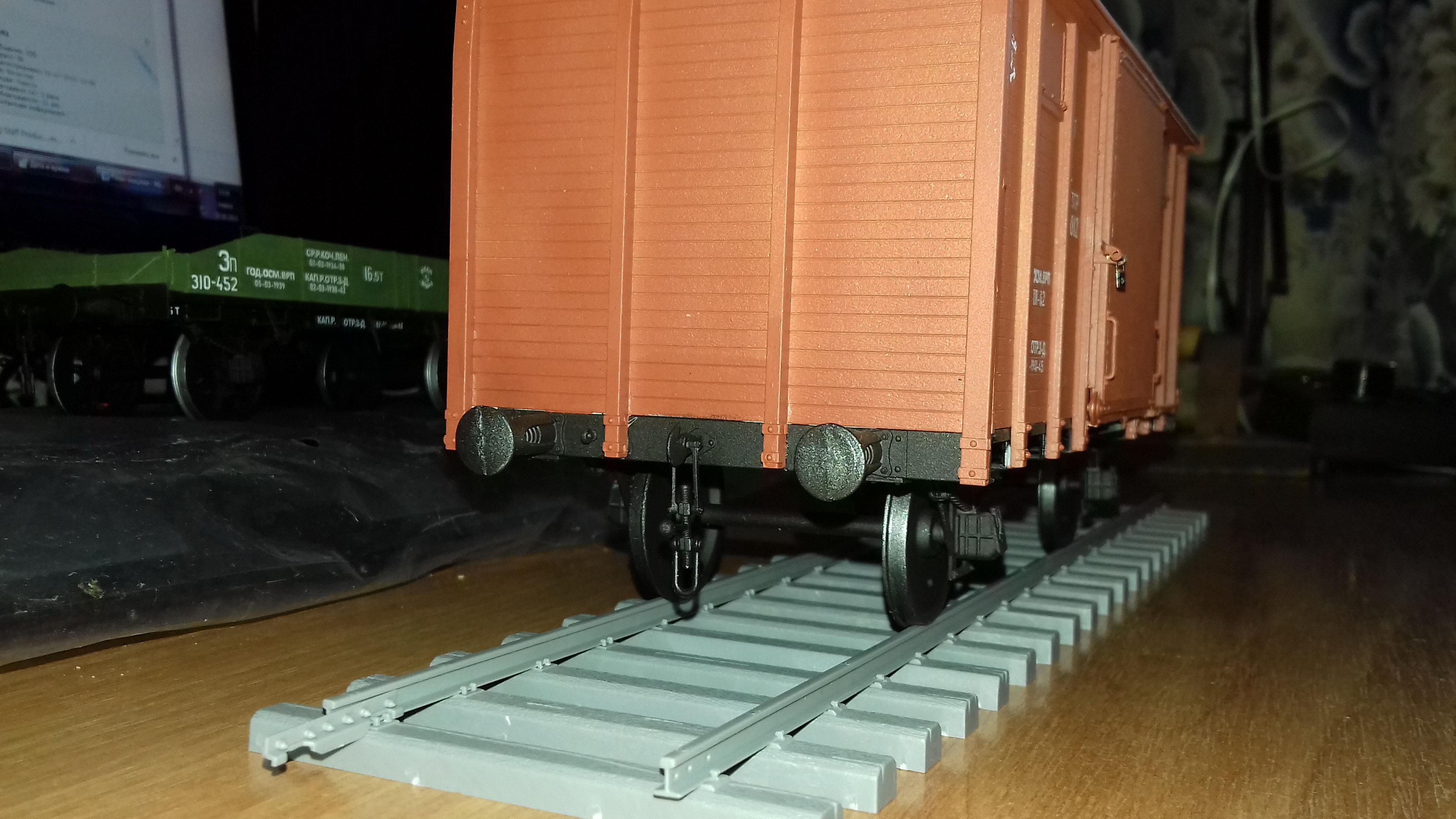

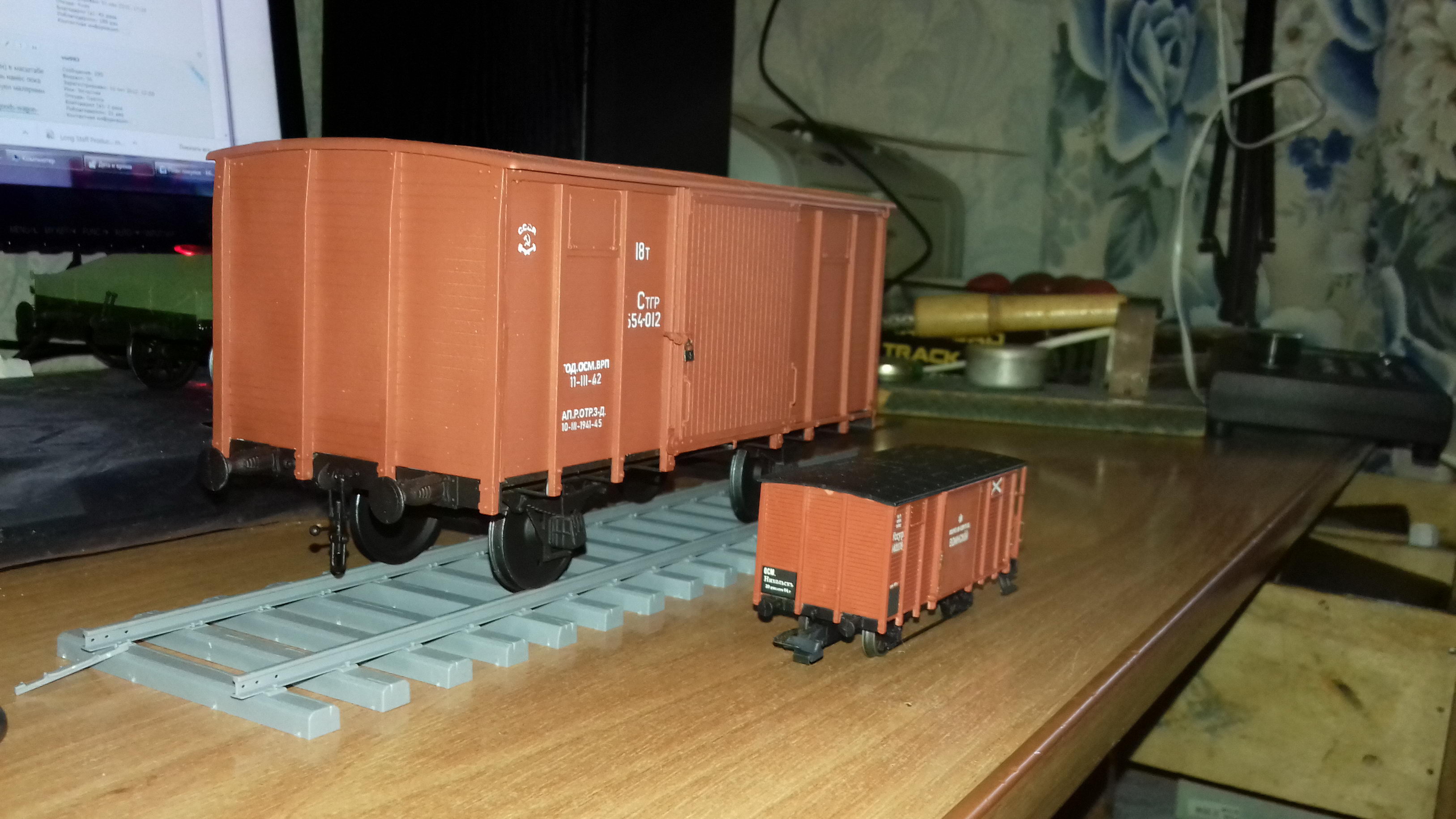

Решил немного попробовать себя в крупном масштабе. На это сподвиг выпуск линейки СЖД времен WWII нашего производителя Miniart (вагон НТВ, платформа и полувагон) в масштабе 1:35. Приобрел наборы НТВ и платформы. Было в планах фиксировать все этапы сборки, однако так увлекся сборкой, что как-то забылось.
Кому интересно, на сайте Miniart можно увидеть полное описание и даже скачать инструкцию по сборке: https://miniart-models.com/ru/products/ ... -ntv-type/
Колесные пары имеют возможность сборки под колею 1524 и 1435 мм (оси имеют две пары шпонок-"пупырок", ненужная пара срезается, на оставшиеся устанавливаются колесные диски). Это нужно для сборки вагона не только в советском, но и в немецком трофейном варианте под европейскую колею. В комплекте с вагоном шел участок рельсового пути примерно 35 см длиной, но европейской. Советская колея идет в комплекте к платформе или продается отдельным набором. В мечтах собрать небольшую диораму-состав в масштабе 1:35: НТВ + платформа + возможно полувагон (все от того же Миниарт) + BR52 от Trumpeter, переделанный в ТЭ.
Вагон:
35-й против 87-го:
Платформа:
Рельсошпальная решетка:
Везеринг пока не наношу, не хочу покраску испортить, надо набить руку сначала...

Хороши модели!
35-й как-то необычно воспринимается :) По крайней мере мне :) Непривычно большой что ли...

Все классно в 35-м, кроме его размеров. Даже мелкая (по меркам НО) "теплушка" занимает основательно много места!
via982 писав:кит крытого вагона НТВ производства SDV Models
Как в целом впечатления от сборки? Облой, подгонка деталей и т.д? Насчет окраски - соглашусь, цвет вполне годный. Я бы тоже не красил. :roll:

Ну дык, мне их и не катать :) А диорама 52-й + пару вагонов не так уж много места займет - примерно 120х25 см с головой хватит.
SDV - облоя немного, детали подгоняются практически без обработки. Только пластик хрупковат для мелких деталей - стойка ручного тормоза разломалась при попытке отрезать ее от литников, пришлось делать из проволоки замену....

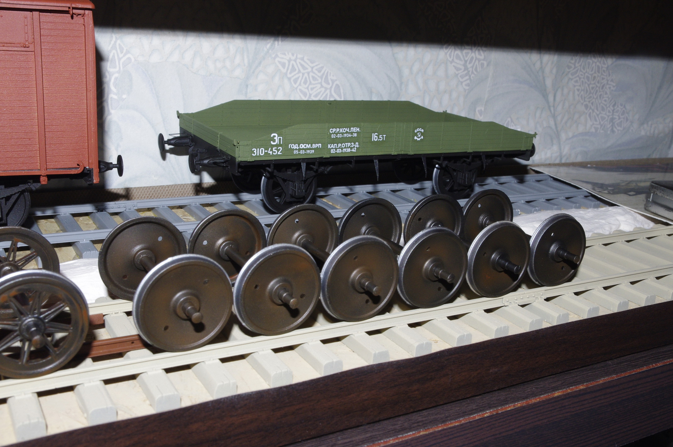

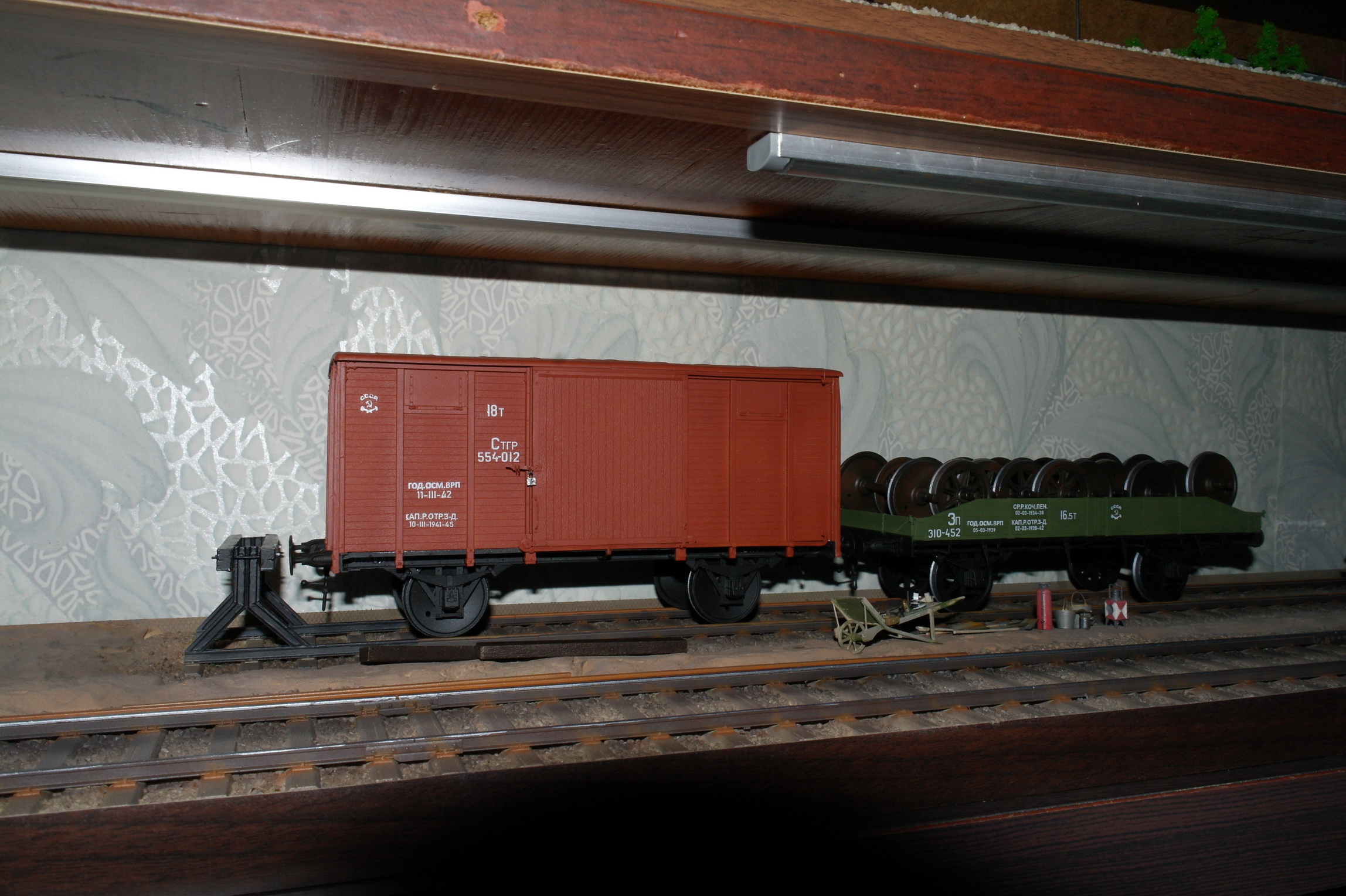

Продолжение работ с 35-м масштабом. Грузовик ГАЗ-ААА, кит от "Звезды". Набор колесных пар (будет грузом на платформе) и путейский инвентарь 2-3 эпоха киты от Миниарта.

прикольняя теплушечка получилась . Люблю коротышки . тоже клеил теплушку - только чешский кит-бригадничек.

"Загадил" платформу, из каминных спичек сделал раму и установил в нее груз колпар...

Has thanked: 1280 times
Re: Мои сборки китов
Отлично получилось!
Но меня очень впечалил проработанный релльсовый стык :shock:

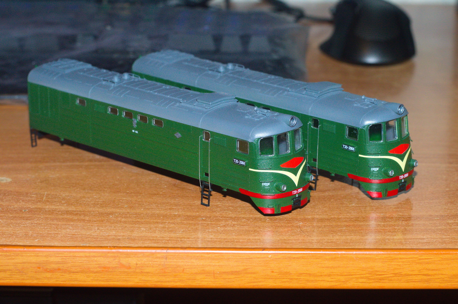

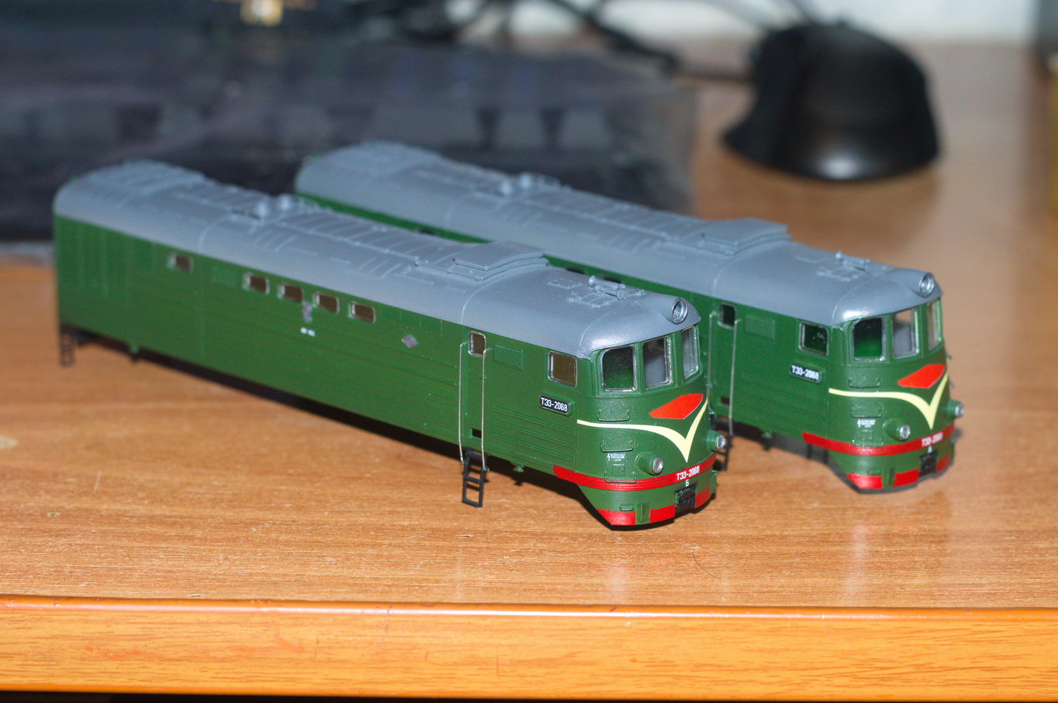

Начало работ над волузневским ТЭ3.По кузову - остались прожекторы, антенны, дворники на лобовых и прочая мелочевка. Будет ходовой, на основе рокомашки, донор уже приготовлен.

Повідомлень: 1051
Has thanked: 980 times
Been thanked: 1729 times
Прикольно! Вячеслав, а чьи декали (жёлтые птички)?

Повідомлень: 4036
Has thanked: 1180 times
Been thanked: 1295 times
Аккуратно собран, хорошо окрашен. Поздравляю! Жду уже на ходовке, интересно финиш глянуть :roll:
