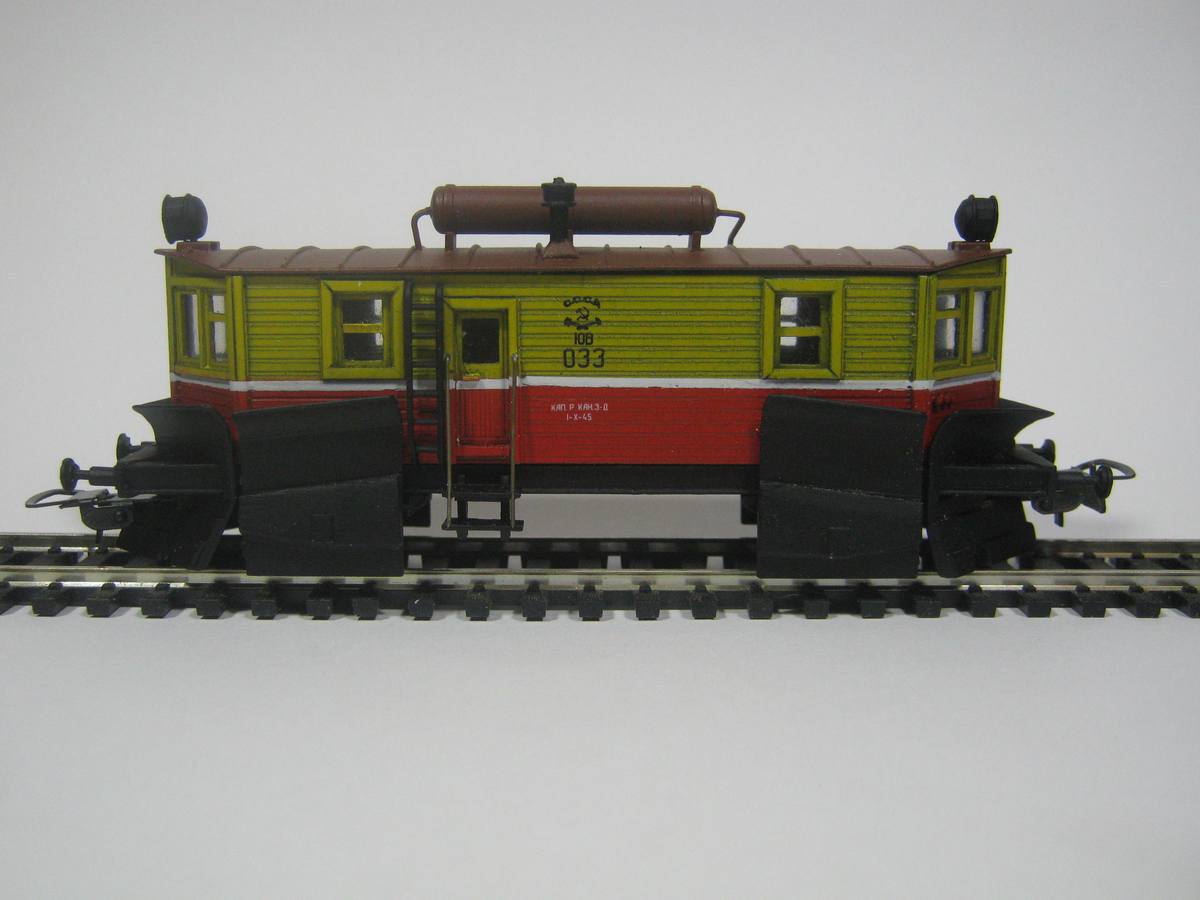

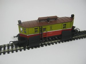

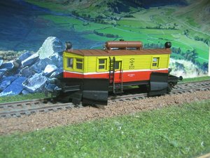

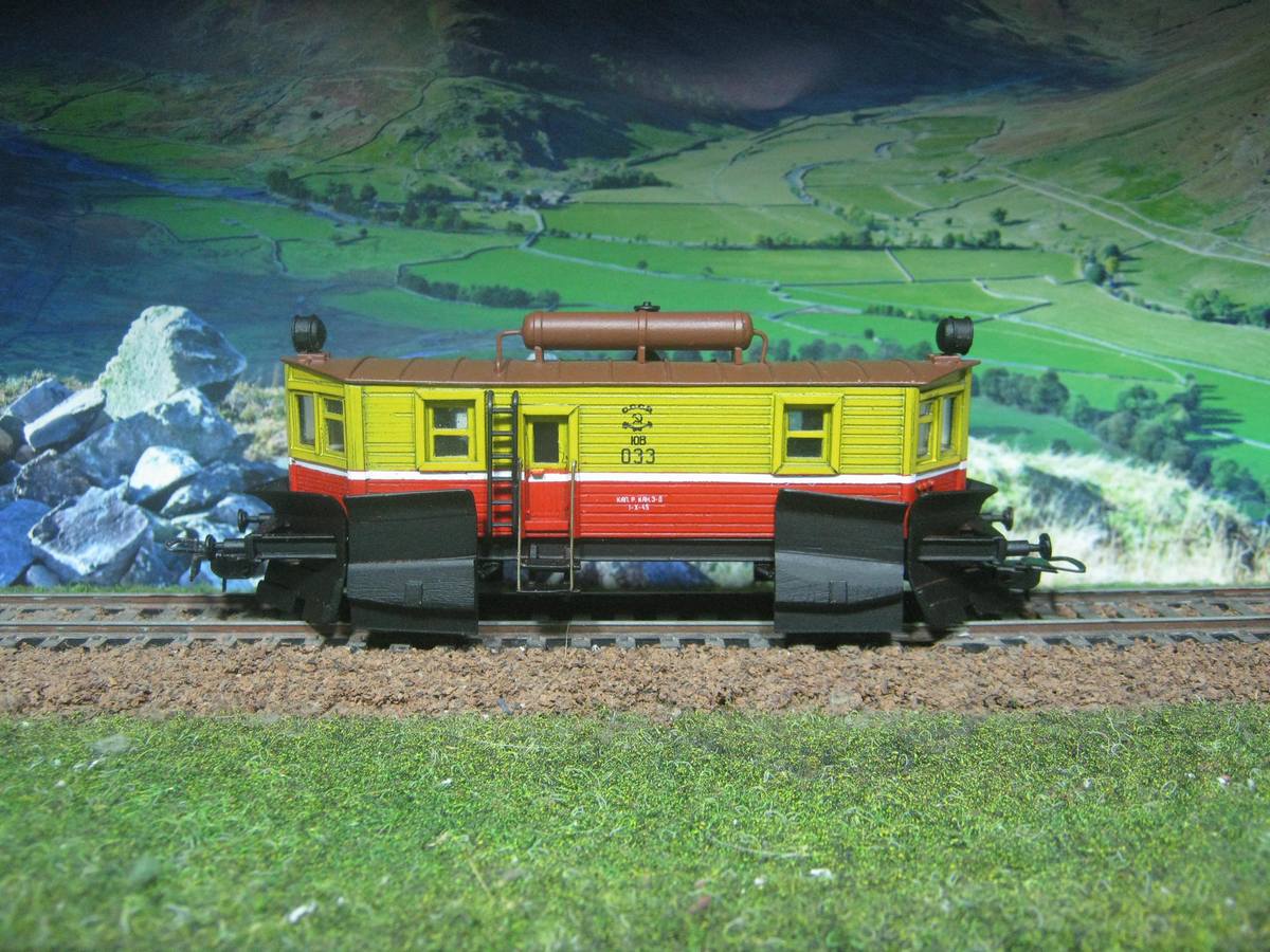

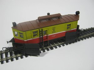

Всем спасибо!

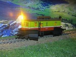

Финальные фотографии какие-то мрачные получились. Есть вариант более жизнерадостный.

Отличная модель вышла! И главное - очень вовремя, снега на улице стало много :D

Я не считаю эту работу "перекуром". Полноценный запил "с нуля". Мне очень нравится - и прототип, и исполнение, и окрас. ЮрСаныч, радуйте подобными картинками готовых работ!

Зачётный аппараааат! Особенно потому-что сделан с нуля. Внимательно отследил ваш процесс окраски, - черный слой - потом жёлтый. Эффект просвечивания на ребрах досок интересный, но он подчеркивает "пластиковость" бортов, а хотелось бы ощущения дощатой структуры.
Тут даже задумался Я, какой ЦУМЗ по коструктиву "интереснее"? Отлитый смоляной "кит" Дениса, или "Шикарный Самопал" Юрсаныча?
ЮрСаныч, бак на крыше, это радиодеталь - конденсатор ? или смастерили с нуля?
Какие мнения о солевом методе? о той попытке?
Не совсем понял как сделан прожектор? Выглядит он отлично.
Белая полоса - это наклейка что ли? Почему не рискнули аэро-краской её нанести?

Barbosa_ писав:... бак на крыше, это радиодеталь - конденсатор ? Или смастерили с нуля?
Воздушный резервуар сделан из пластмассовой спицы для вязания диам. 6 мм. Пояски из полистирола 0,25.
Barbosa_ писав:Какие мнения о солевом методе?
Впечатляющие результаты опытных мастеров этого дела подтверждают, что метод безусловно интересен. Обязательно буду пробовать ещё, нарабатывать опыт и почерк. ЦУМЗ не был запланирован в работу и поэтому выделить время на отработку технологии не мог.
Barbosa_ писав:Не совсем понял как сделан прожектор? Выглядит он отлично.
Прожекторы тоже из спицы. Технология была описана в viewtopic.php?p=3203#p3203
Barbosa_ писав:Белая полоса - это наклейка что ли?
Первый опыт изготовления самодельной декали. Бумагу для декалей просто задул краской из баллона и нарезал на полоски.
Barbosa_ писав:Почему не рискнули аэро-краской её нанести?
Дул баллонами. Такие полоски ими делать затруднительно.

Отличный снегоочиститель.
Но почему "мрачные"? Он и должен быть потемневший, по-моему

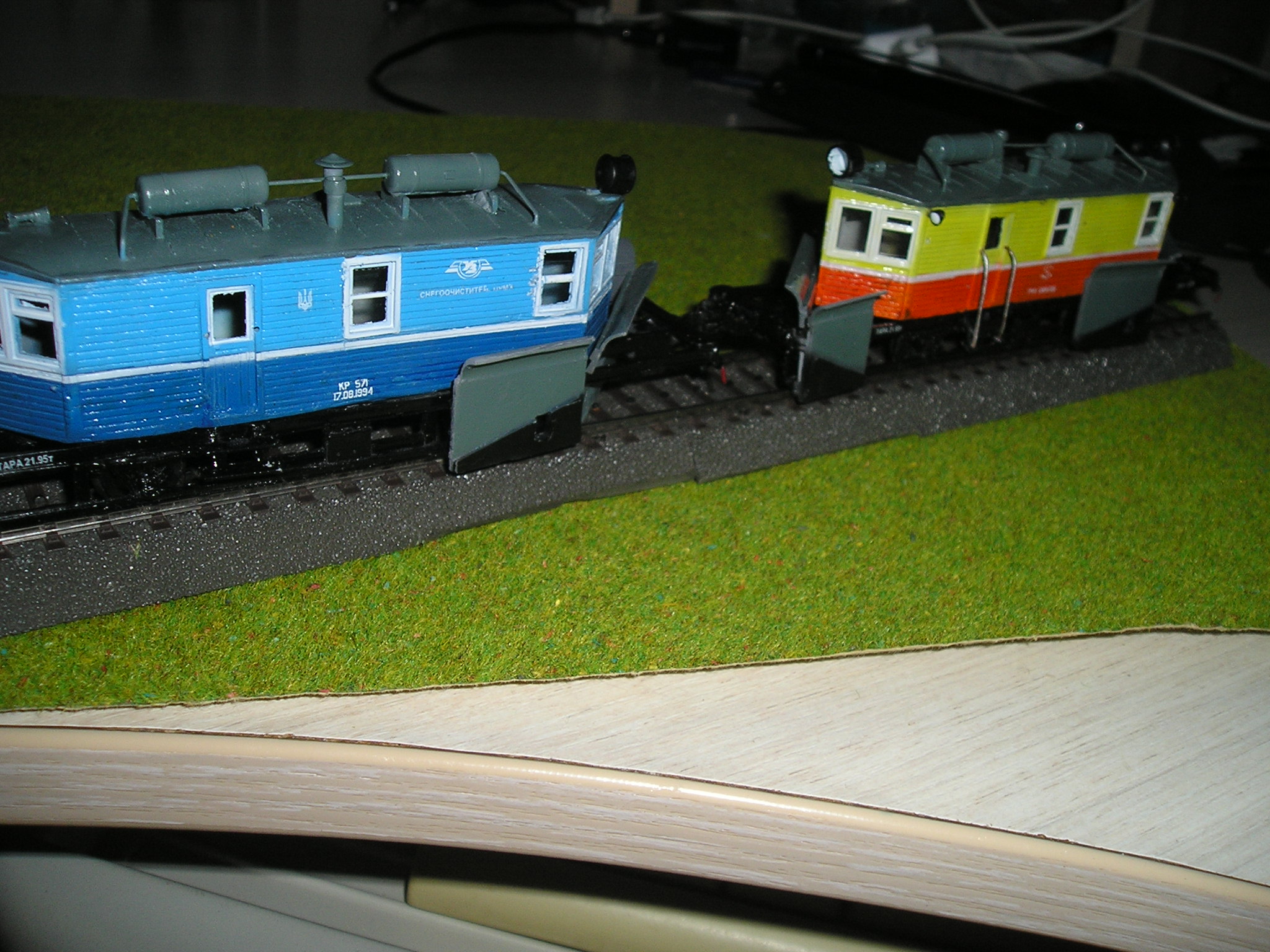

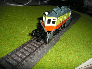

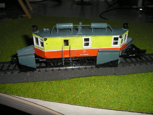

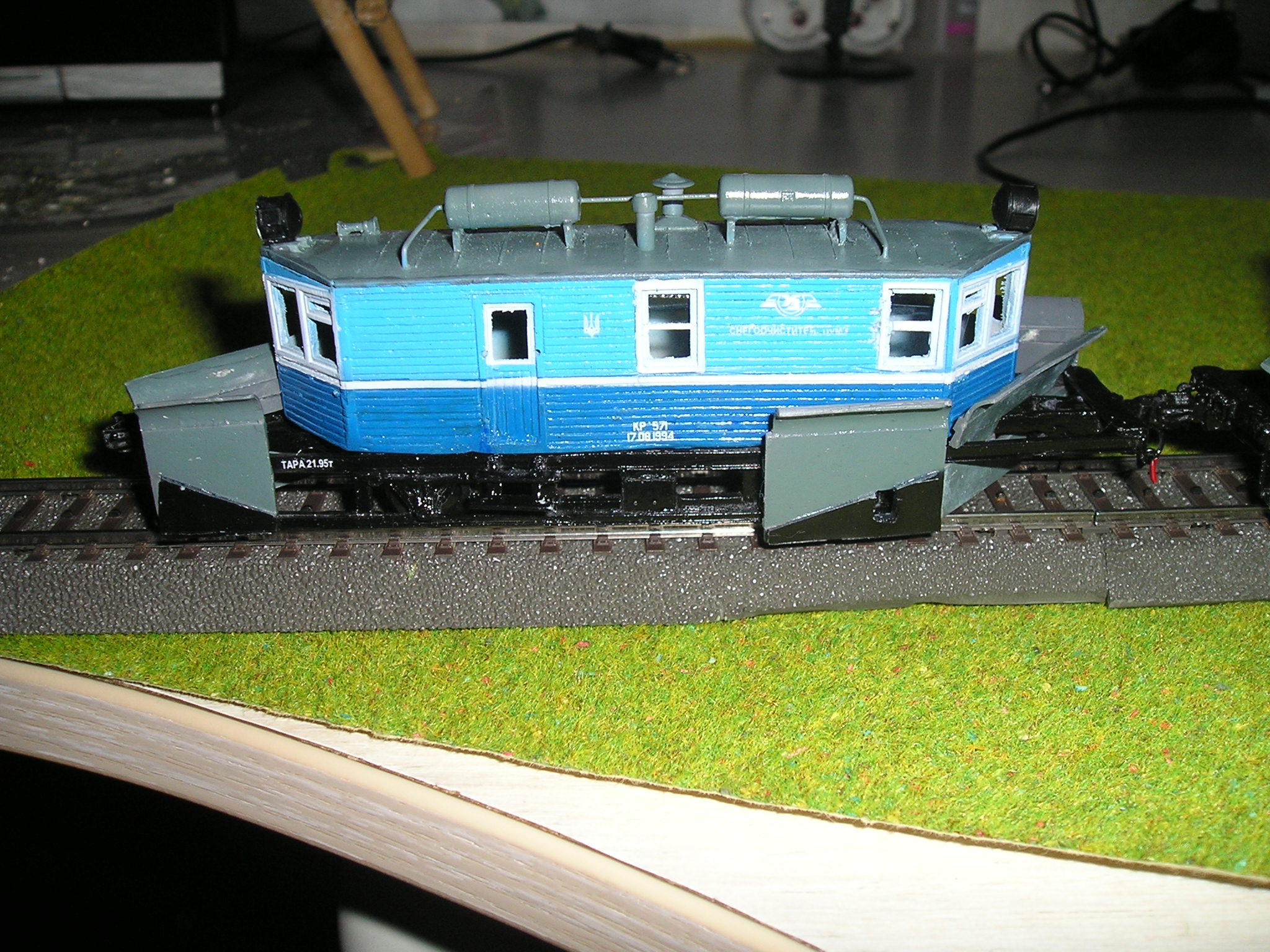

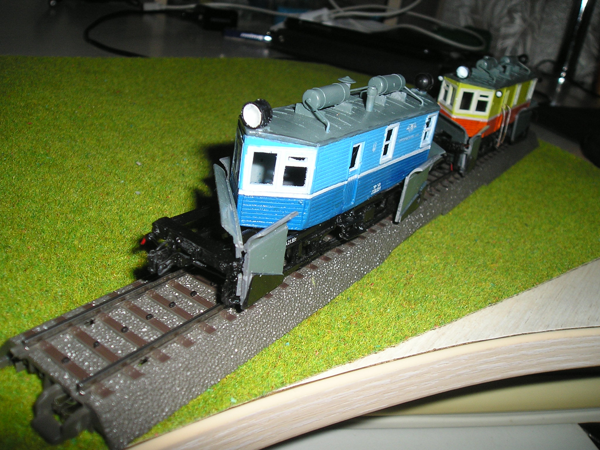

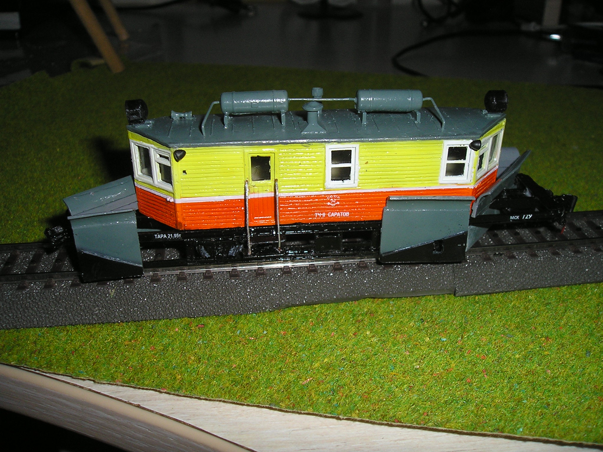

Наконец-то представлю и я вам свои ЦУМЗы отлитые из смолы что все покупали, красил впервые так что сильно не затюкивайте, Синий еще не окончен будет под УЗ

Хорошо покрасил, как по мне.

Тоже считаю что нормуль.Ну может заматюкать слегка,да подвезерить.

Хорошо тема развилась! На форуме уже есть собственный парк снегоочистителей.
stiz-ganz писав:...красил впервые...
Как для первого раза, то вообще без вопросов. Стинка верно глаголит - везеринг, матовый лак и будут отличные снегочисты, повидавшие жизнь, хорошее дополнение на макет или диораму.
