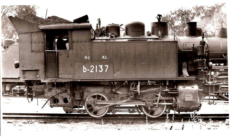

То коломенский тип 62, просто в СЖД под Ь и Ъ свели кучу разномастных серий совершенно разных по колесной формуле и конструкции но общие тем что танк-паровозы.
Вот фото Ь-2137 http://matsam.livejournal.com/2022568.html

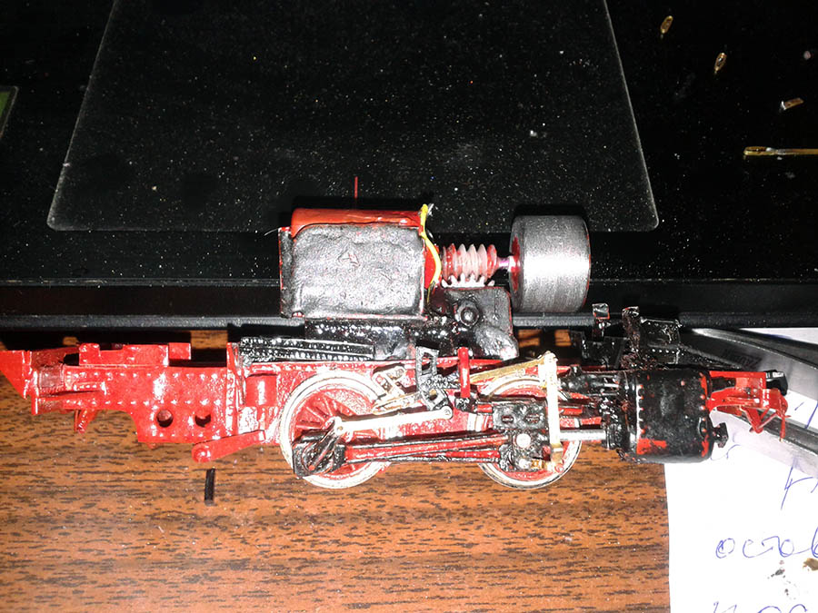

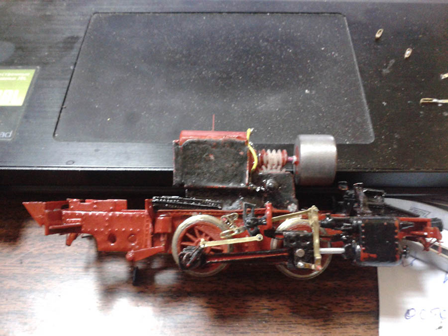

Чет о на форуме затихло все, добавлю фото сделанного кулисного с одной стороны.
Has thanked: 373 times
Re: Танкь паровозь Ь-2137 Депо Коломия (конверсия)
Из чего и как мудрил ПРМ ? На вид вроде ниче так, только покраска :cry:
Все метал. Кроме бугунков. Начисто еще не красил. Забыл еще качалки из пластика (полистирол).
Сегодня вечером все подкрасил и обкатал, плюс установил тормоза.
Однако и не без минусов. Заметил на одном из колес дихфект.
Немного смещен центр, накидывает в общем. Разбирать уже желания нету.
Раньше не замечал тк. смотря когда ставиш, раз поставиш ровно, колеса провернул и уже стоит на трех. Зазор примерно 0,5 мм. Думал как вариант попробовать вычислить где накидывает и сточить, но тогда оно будет в воздухе. Придется и второе обтачивать.
Или оставить как есть. Пусть уже виляет попкой?

ПРМ сделан душевно.Даже восхищает мелочевка.Быстро вы ее клепаете. :roll:
Для оценки покраски нужны еще фото. 8-)

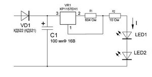

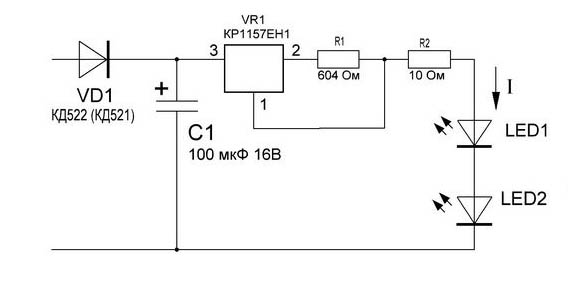

Будут фото, но пока застрял опять на схеме. Не пойму почему диод плавно перегорает. Схема такая же как на БР 01 и БР 80. Но блин какая то фигня. Целый день возился не пойму. Диод не горит плавно как на других паровозах. При переключении напряжения он горит ярче и слабее соответственно. Хотя на тех паровозах он горит одинаково и выключается плавно.
Мысль созрела может быть такое, что все микросхемы говняные?
Схему прилагаю. Может я где туплю?

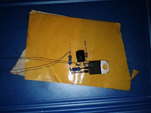

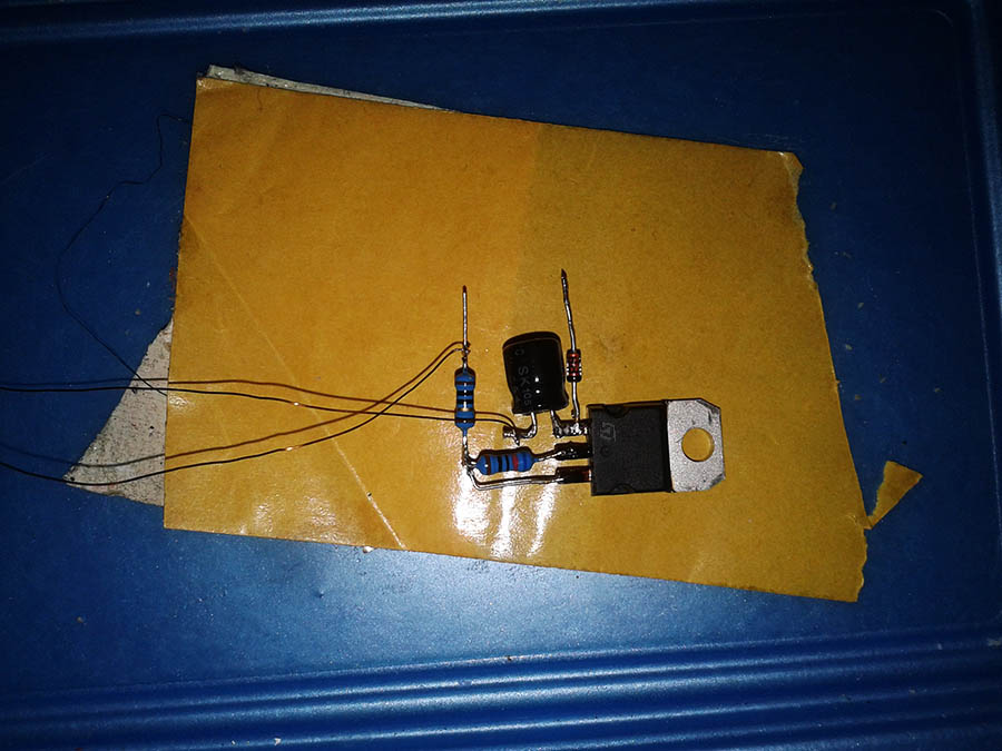

Все пересмотрел еще раз. Походу таки да, на тех, что пошли на 01й и 80й на микросхеме ноги топчут в обратную сторону. Сейчас пересмотрел еще раз тему про свет и спаял как там показано. Работает хорошо но вот резистор который на 10 Ом греется очень сильно. есть ощущение, что может сгореть.
Хотя на самих схемах все одинаково кроме цвета надписей.

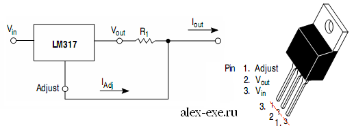

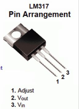

Ты на микросхеме 1 и 3 вывод перепутал
1 - adjust - управляющий
2 - Vout - это всегда выходное напряжение, т.е. к светодиодам
3 - Vin - это всегда входное напряжение, т.е. к колёсам
на схеме же правильно нарисовано - входное U нужно к 3му контакту микросхемы, а ты к первому подал.
Это прекрасные по качеству микросхемы! можешь не сомневатся.
От Неправильного включения как у тебя, не исключено что она сдохла, но токи проходить какие то будут через неё, поэтому её дальнейшая работа может быть не прогнозируема.
Да, на этих совпадает со схемой. Ток резистор сильно греется. У меня получилось я тогда их взял 4 в одном магазине (последние), 6 в другом+10 в другом корпусе. Мелкие без обозначений. Вот те которые были первые 4ре и оказались с подколом, а их использовал первыми тк. надписи читались)). Я по ним давай дальше клепать схемы, а тут раз и приехали))

Возможно локу не хватает балласта для уверенного токосьема.А так тихий и плавный вродь. :roll:
У него на одном колесе елипс. Немного прыгает. Мысль есть как исправить пока не поздно. А так уже осталось токо лестници под кабиной впихнуть, буфера сзади поставить и декали. Не знаю где найти сцепку и какую впихнуть. Нам ближе вроде как фляйшмановская сцепка. В перспективе хочу их все заменить на фляйшмал (кулачок).

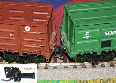

Вот как раз ближе всего к совку сцепка "Кади" 8-)
И трафаретные надписи тоже уже довольно успешно осуществляют.Правда аэром.

Stinky писав:Вот как раз ближе всего к совку сцепка "Кади" 8-)
Я тоже очень хочу купить мешок Кадии и сразу всё поменять, а то накидные петли мягко говоря - конструктивно устарели.
Stinky писав:И трафаретные надписи тоже уже довольно успешно осуществляют.Правда аэром.
Имеется ввиду трафарет лезерной резкой вырезать из бумаги? или как его делать ещё?

Barbosa_ писав:Разбивается Кадии мечта :cry:, так а чем Кадии не дотягивают что бы быть лучше? какие неудобства с ними? :?
Честно говоря у меня кади не практиковалась.Европейскому ПС она "ни к селу ни к городу".
Из практических наблюдений в эксплуатации у камрадов заметил такие недостатки:
1.Пружинка челюсти иногда слетает и исчезает в неведомых мирах. :mrgreen:
2.Металлический "шланг" иногда цепляет в междупутье на переездах или стрелках
3.перепад высот пути или разница высот вагонов для сцепления критичны.
4.Периодические саморасцепы при рывках состава.
