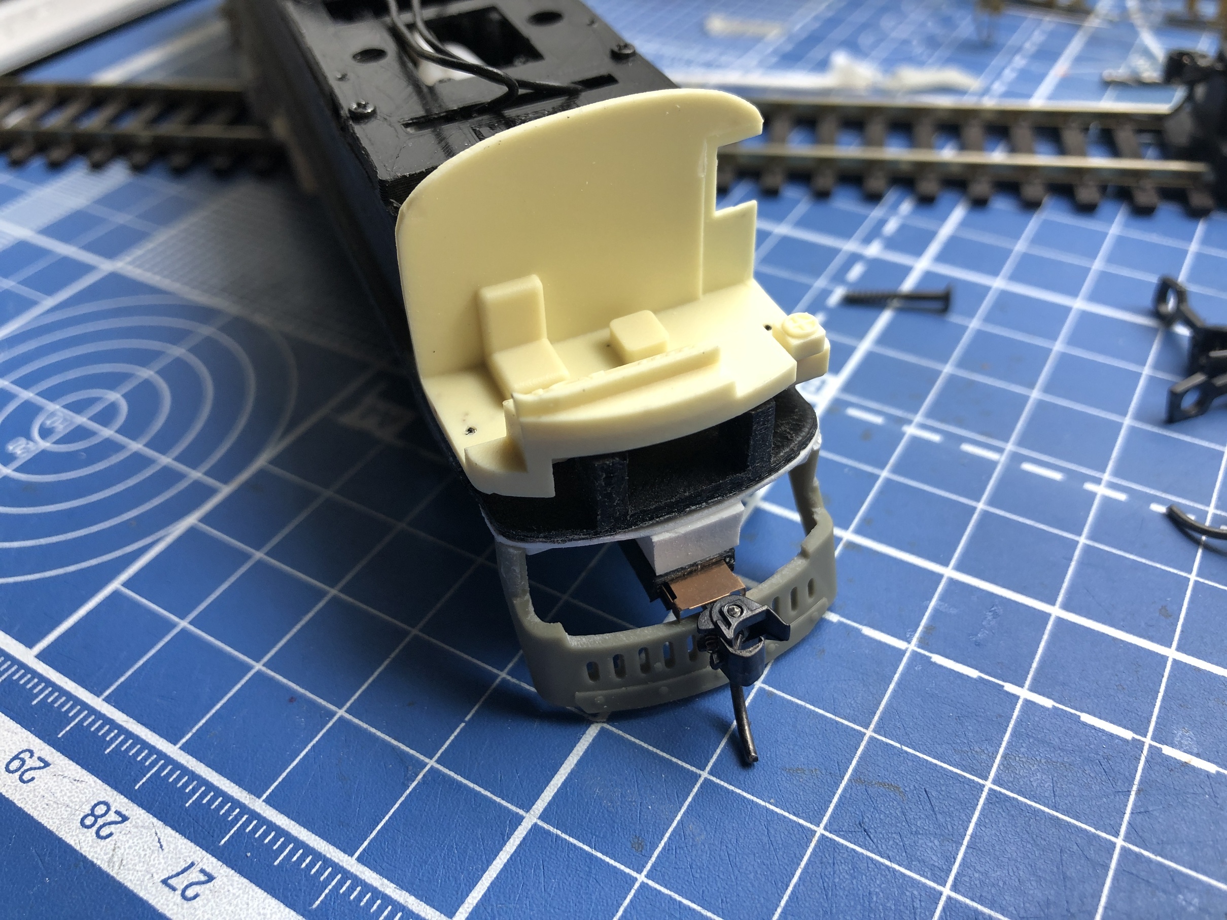

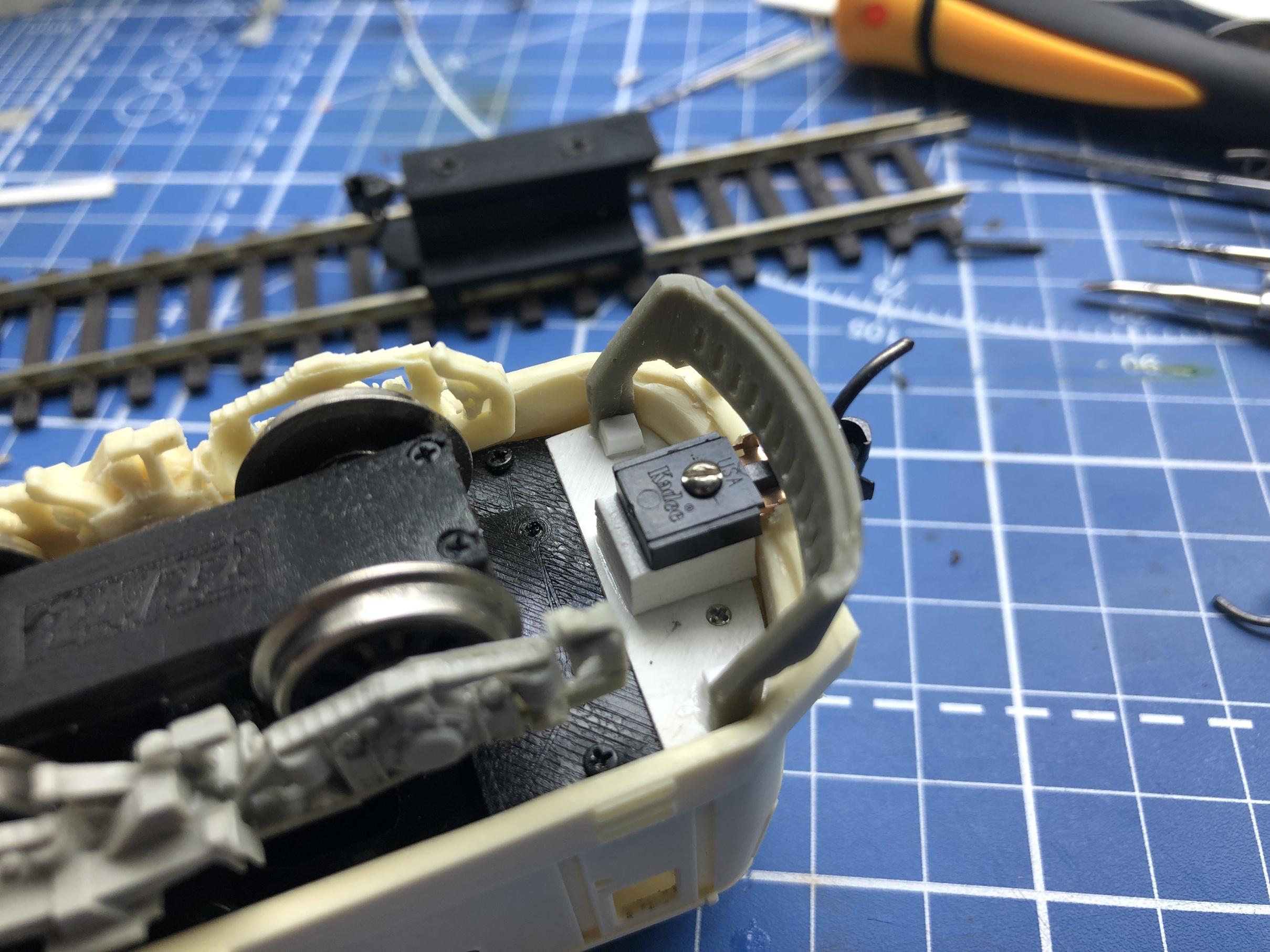

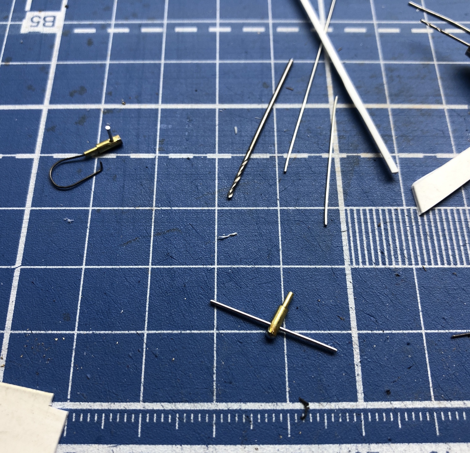

Сцепку поставил в коробке Кади, ваш вариант понравился больше. Тоже будет ходовой, на ходовке РЖМ.

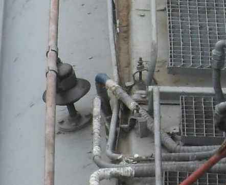

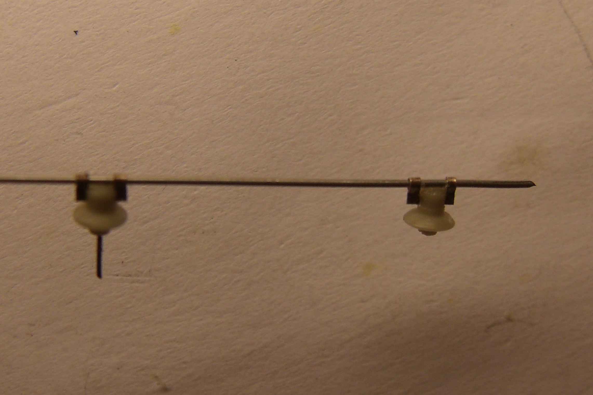

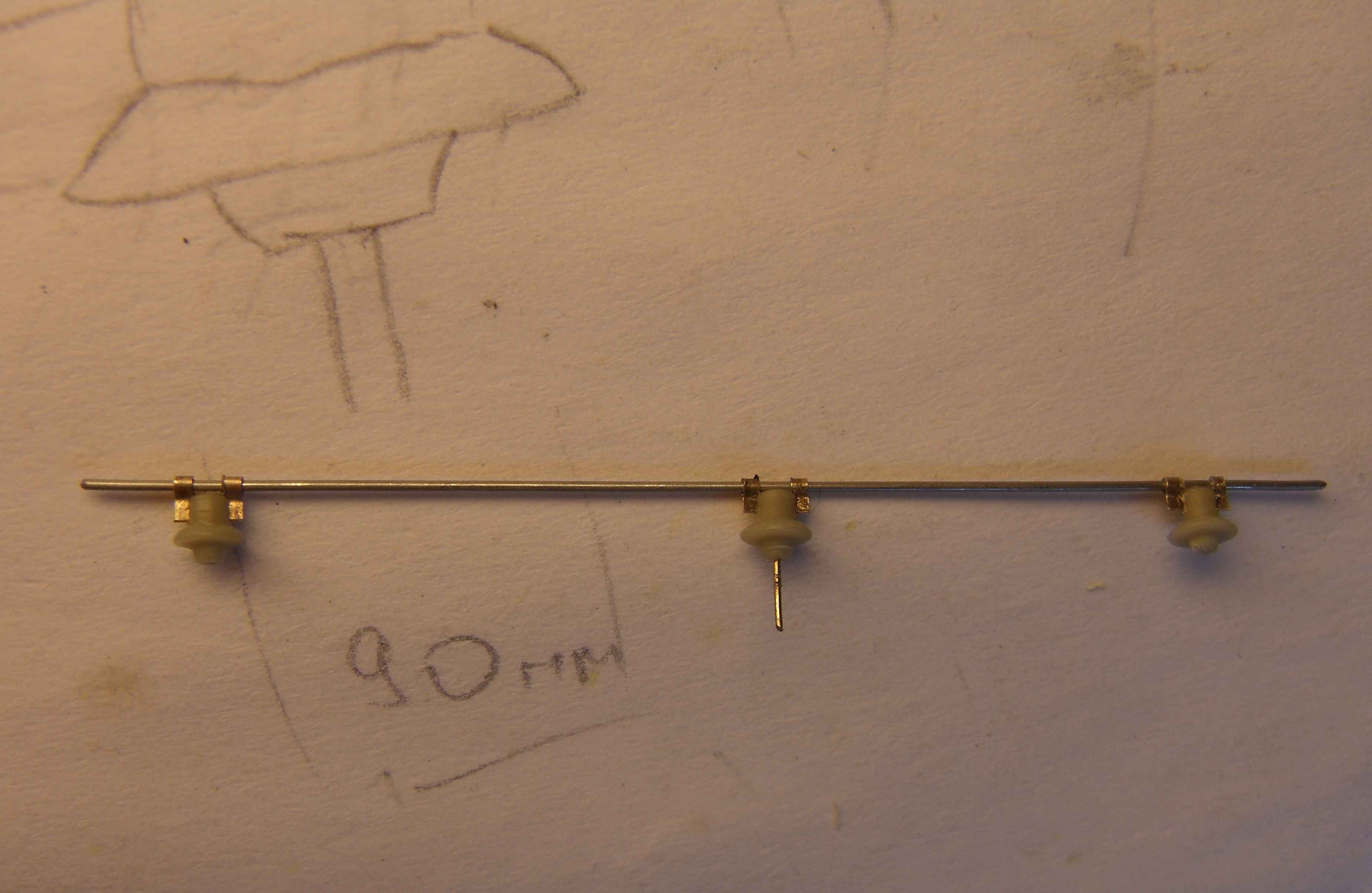

Долго думал как Я буду красить и крепить токшины, ответ всё не появлялся и не появлялся, придумал, нашёл его в оригинальной конструкции крепежа токшины к изолятору, и как маленький мальчик :geek: ничего не выдумывая начал повторять и повторять....
Лучшего фото изолятора и крепления не нашёл к сожалению, если у кого есть выкладывайте..
Теперь токшина с изоляторами одна отдельная деталь, изоляторы по ней мона немного сдвинуть для лёгкости монтажа на крышу :roll:, ну и комфортно конечно "обмазать" краской....

vladimir77 писав:Сцепку поставил в коробке Кади, ваш вариант понравился больше. Тоже будет ходовой, на ходовке РЖМ.
Спасибо за Ваше мнение.
У Вас тоже хороший вариант, но ход сцепки будет поменьше, видно сцепка с нижним расположением поводка здорово выручила именно в этой ситуации, у меня такой не было в наличии, поэтому мне пришлось делать сложнее ;) .
Также отмечу Вашу отличную "проволочную" работу 8-) , мотаю на ус.

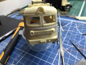

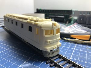

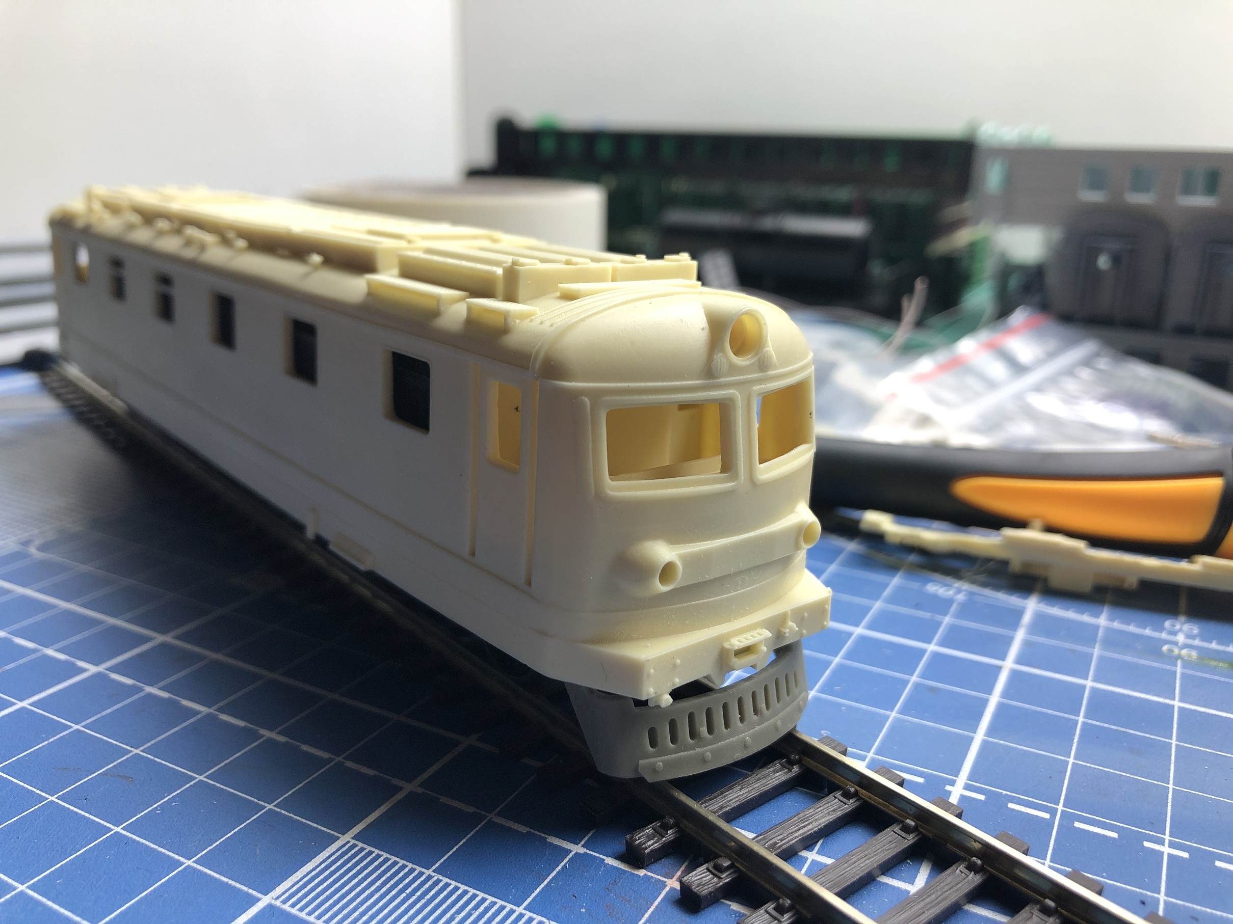

vladimir77 писав:....собираю чебураху от Лучевича Н. Может кому сгодится....
Пригодится пригодится! Спасибо что показали так подробно :ugeek: .
Хорошо выглядит этот вариант корпуса, видно что многое доработано, явно выбивается в лидеры, первое впечатление - Мне нравится! 8-) Какое Ваше мнение о его "степени соответствия прототипу" ?

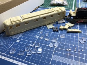

Спасибо что оценили мои «проволочные» заморочки)), решил попробовать на этом ките использовать гайки из смолы, их делает всех калибров фирма: http://masterclub.ru/models/index.php?SECTION_ID=93
По киту скажу следующее, очень хорошо сделан, чисто, ровно, без пузырей, всё пролито. Комплектация беднее Вовиного. Нет травлёнки и декалей. Стёкла фрезерованные имеются. По геометрии тоже с ньюансами, чс2 сложная машина, если честно, то самым похожим считаю модель от Трояна. Ломаю голову как и чем покрасить или обклеить молдинги, чтобы достичь эффекта хрома. Может есть у кого опыт? Ещё, подскажите, как сюда видео вставлять?

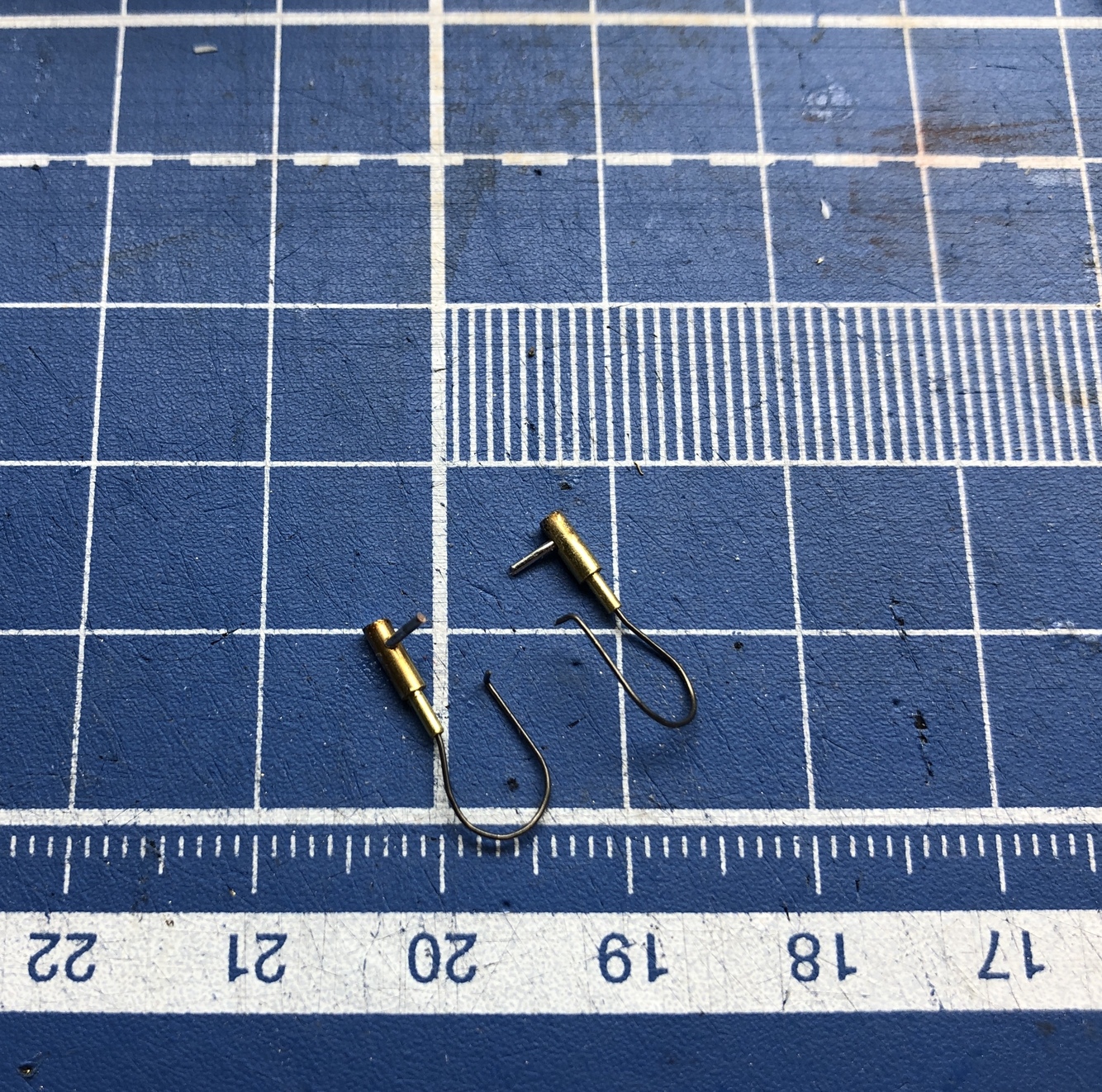

пинч отопления
Александр, добрый день! На самом деле этого хода сцепки будет достаточно. В этом и большой плюс Кади.
Степень соответствия здесь намного выше, чем в другом ките. Достаточно взглянуть на крышу - и скосы и сами надстройки ни впритык друг к другу стоят. + трапики сымитированы металлические, а не деревянные после ремонта здесь и т.д.
Жалко, что никто из производителей не додумался сделать сразу молдинги, или уж оттравить отдельные молдинги с канавками. Эти канавки у настоящих на заводе были открашены красными полосками - лампасами.
Вов, а в радиус какой входит эта ходовка?

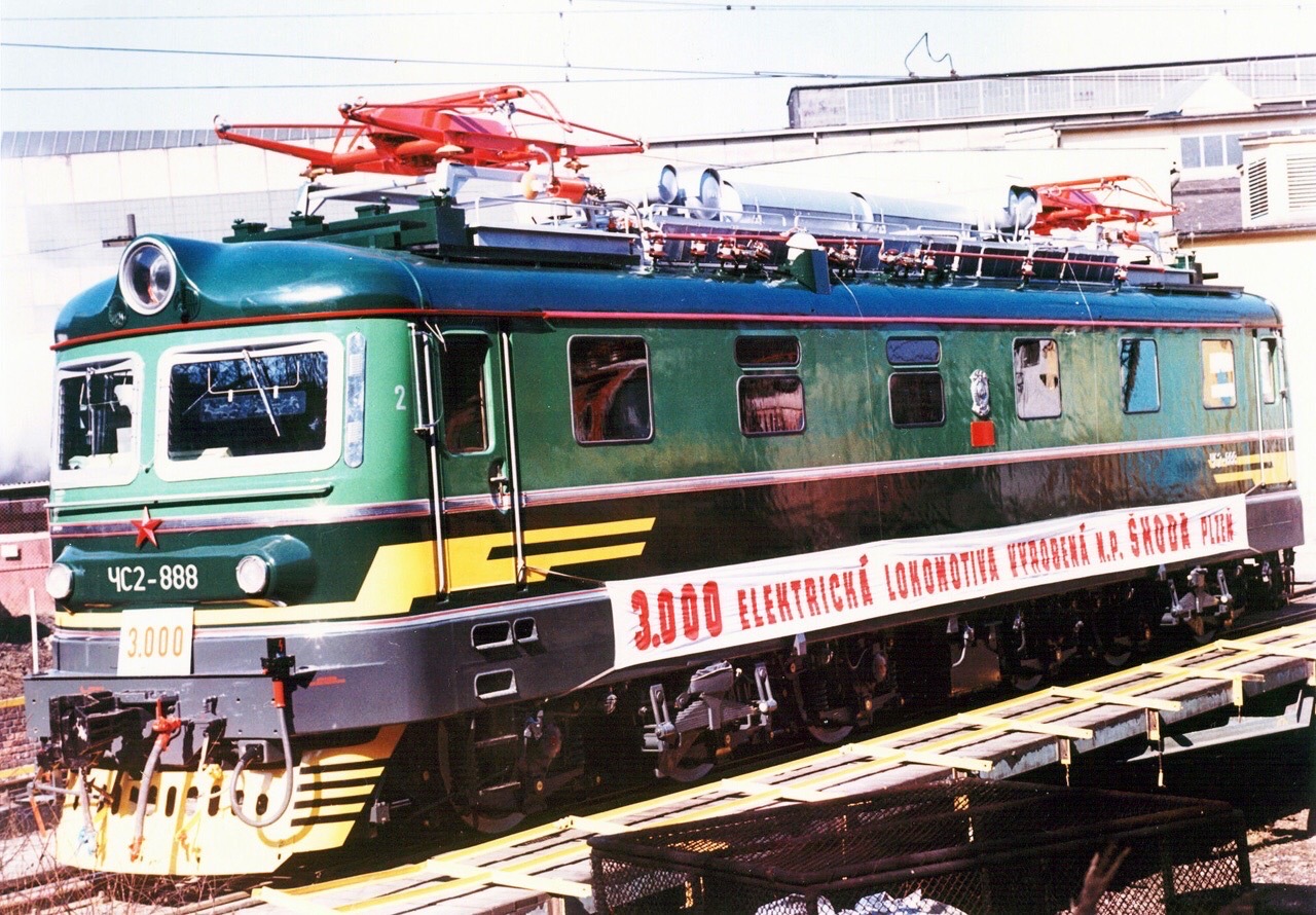

vladimir77 писав: Ломаю голову как и чем покрасить или обклеить молдинги, чтобы достичь эффекта хрома. Может есть у кого опыт?
Молдинги вроде на этих машинах были алюминиевые, Вов.
С уважением,
Иван
Has thanked: 1203 times

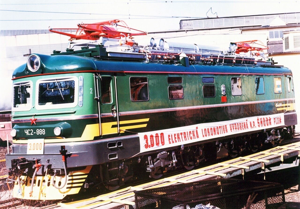

Владимир, я пользуюсь вот такой краской:
Tamiya X-11 (chrome silver).
Когда делал свою "консервию" чешского электровоза в наш ЧС2, именно ей наводил полосы.
Работал кистью, да и общее исполнение хромает. Но краска действительно хороша. Выручает, когда надо подкрасить мелкие элементы.

Вань, радиус 3 проходит, по молдингу, на фото вроде как хром, краску эту хочу сейчас купить..

vladimir77 писав:пинч отопления
Какой хорошенький "хвостик", такого не наблюдается в комплекте моего кита :? :( , опять придётся делать самому :roll:

ivan писав:...Степень соответствия здесь намного выше, чем в другом ките. Достаточно взглянуть на крышу - и скосы и сами надстройки ни впритык друг к другу стоят. + трапики сымитированы металлические, а не деревянные после ремонта здесь и т.д.
С уважением,
Иван
Согласен, с этим мнением о "прототипичности". Молдинги это тоже проблемка, делать их самодельными весьма сложная задача :? , а хочется.

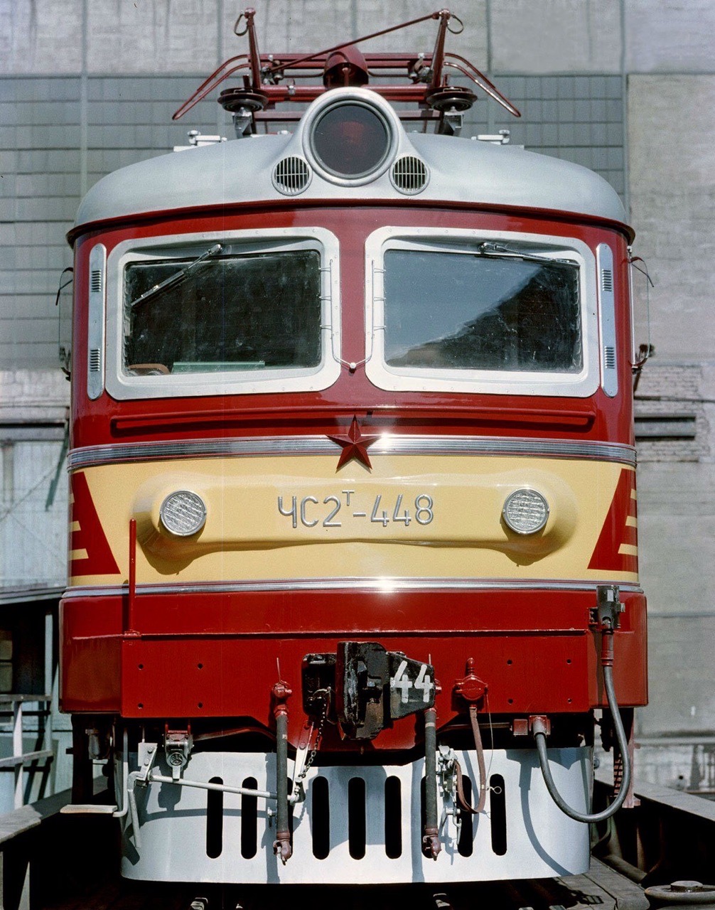

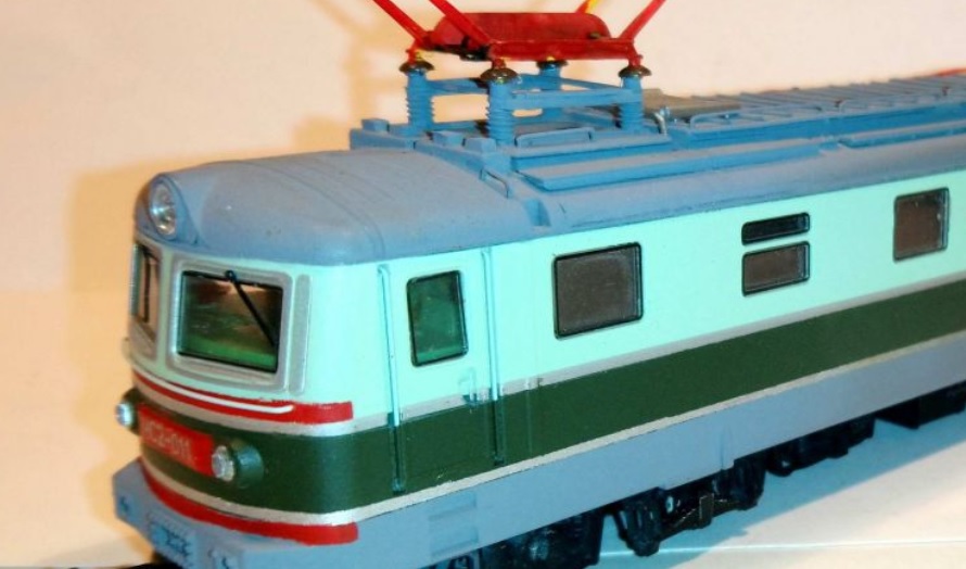

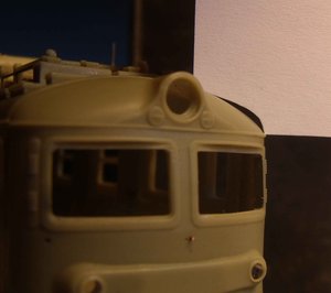

С рамками окон кабины на этом ките тоже не вышло, не совсем они похожи, как видно. Жаль. И скосы прожектора вдоль тифонов слишком сразу вниз идут, а надо чуть в стороны. По фотографии ЧС2т-448 видно в сравнении. Но это мелочь.
С уважением,
Иван
Has thanked: 532 times
Been thanked: 552 times
ivan писав:С рамками окон кабины на этом ките тоже не вышло, не совсем они похожи, как видно. Жаль. И скосы прожектора вдоль тифонов слишком сразу вниз идут, а надо чуть в стороны. По фотографии ЧС2т-448 видно в сравнении. Но это мелочь.
С уважением,
Иван
Какая же это мелочь, это как раз то что "режет глаз"....

Barbosa_ писав: Какая же это мелочь, это как раз то что "режет глаз"....
Торопился он. Я ему на Депо написал - 7 раз отмерь, один - отрежь.
