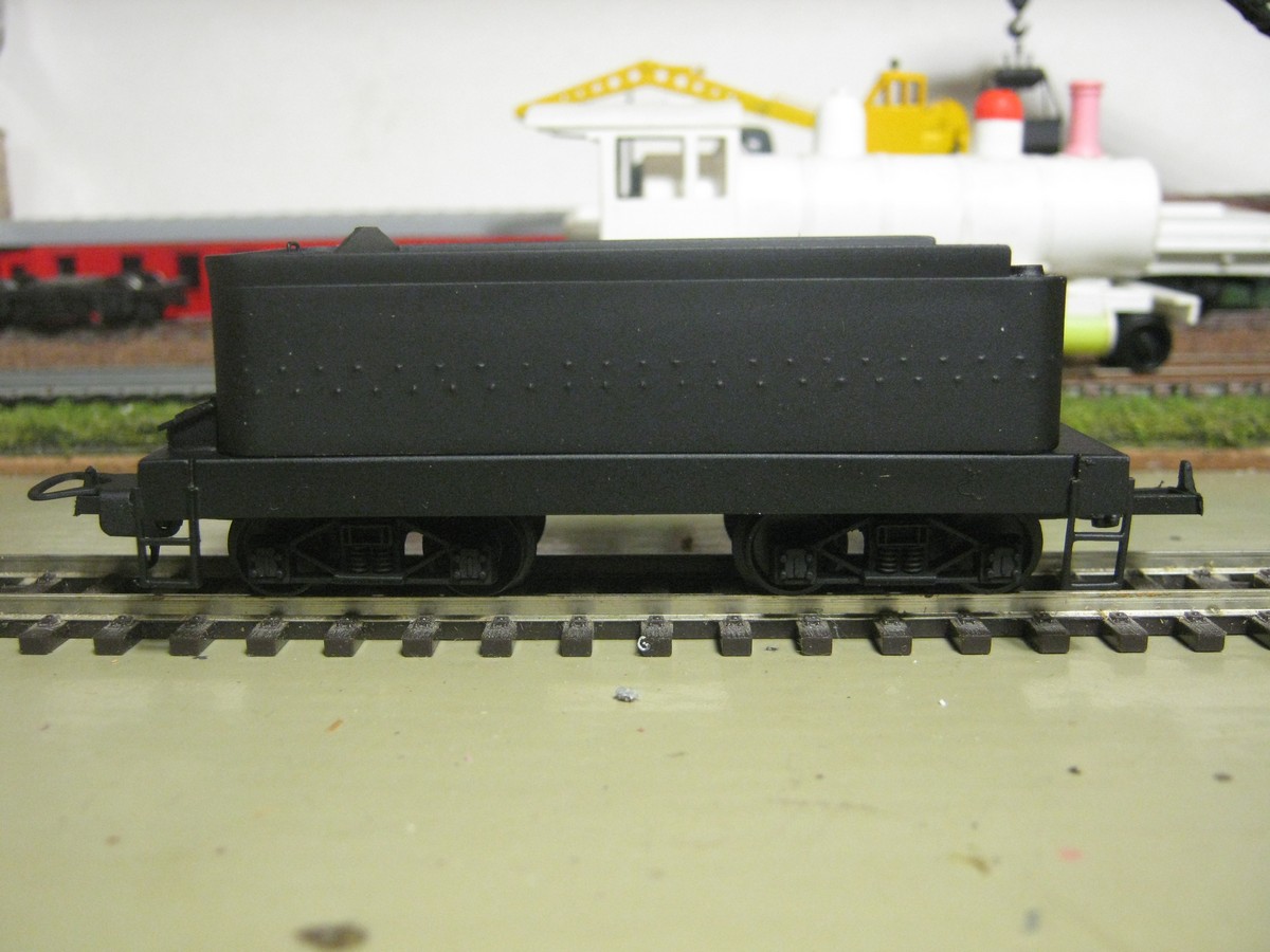

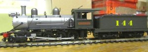

А отлично получилось однако :shock:
Это действительно фольга? Или металлизированная глянцевая бумага?
Повідомлень: 3432
Has thanked: 2340 times
Been thanked: 4506 times
Re: Постамериканский синдром

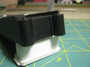

Timon писав:Юр Саныч, а зачем клеил фольгу перед покраской? Для ровности поверхностей?
Заклёпки на ней хорошо получаются. А неровности эта плёнка скорее проявит, чем скроет.
vover писав:Это действительно фольга? Или металлизированная глянцевая бумага?
Володя, я уже не знаю, как отвечать. Вроде дал фотографию этой плёнки в рулоне, рассказал, что не проводник.
В общем это не алюминиевый скотч и не фольга. Покупал в магазине, где эта плёнка была среди самоклеек под дерево. Была там и под медь, и под бронзу.

То есть пленку в округлостях держит только ее клейкий слой?Дополнительно
суперклеем не закреплял? :?

ЮрСаныч - пионер в освоении новых модельных материалов ;)
Модель - прекрасна :mrgreen:

youdmit писав: Володя, я уже не знаю, как отвечать. Вроде дал фотографию этой плёнки в рулоне, рассказал, что не проводник.
Теперь понял. Извиняюсь за возможно некорректный вопрос :)
Тендер очень хорошо получается! Возьму увиденное себе на заметку 8-)

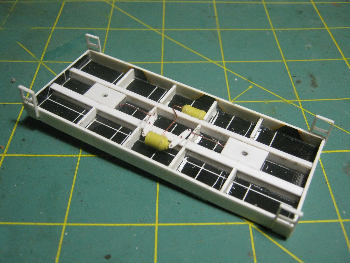

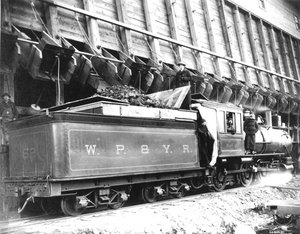

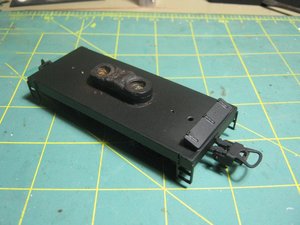

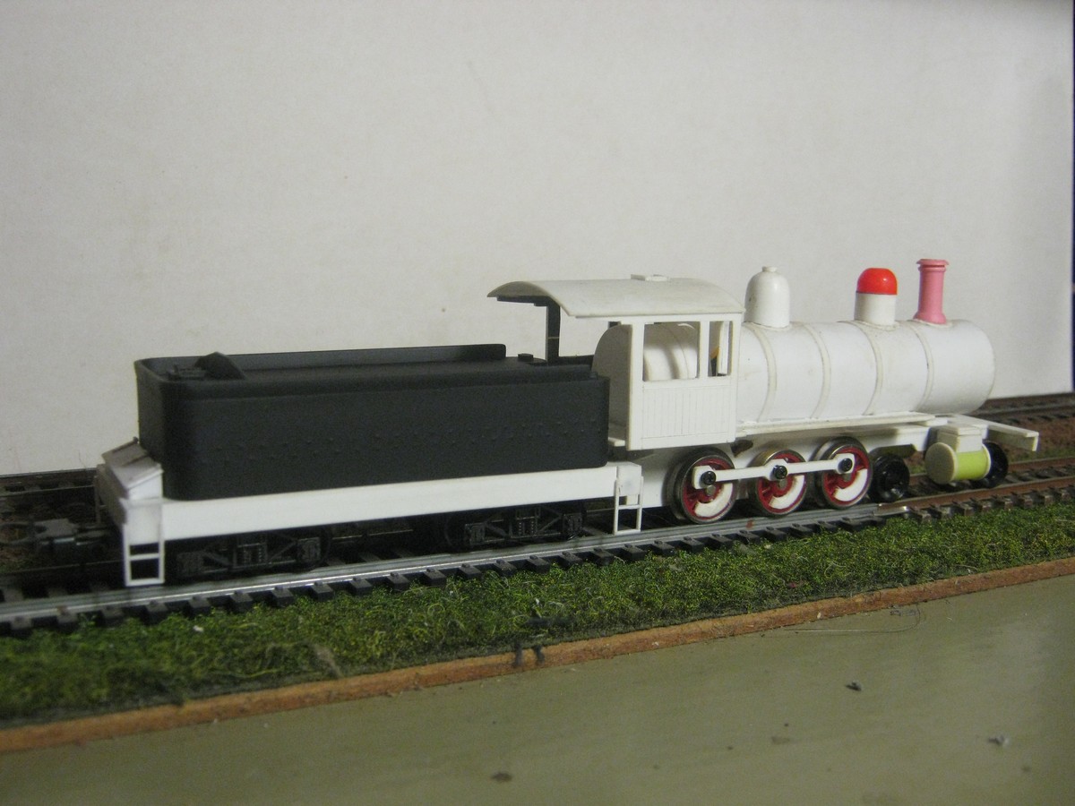

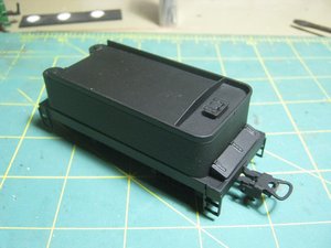

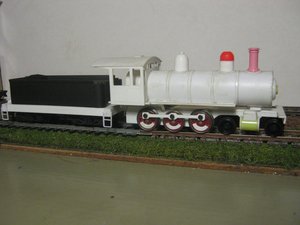

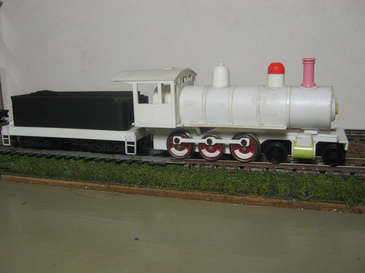

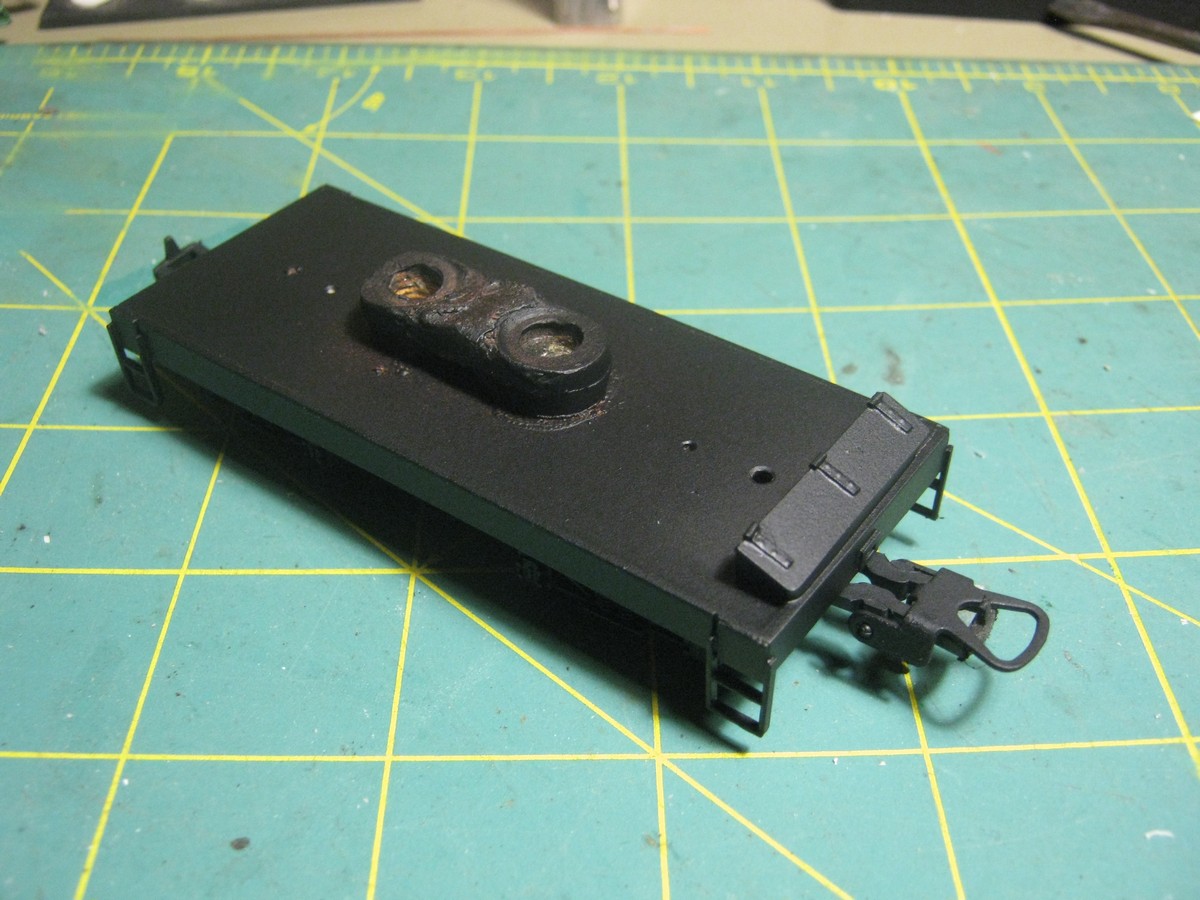

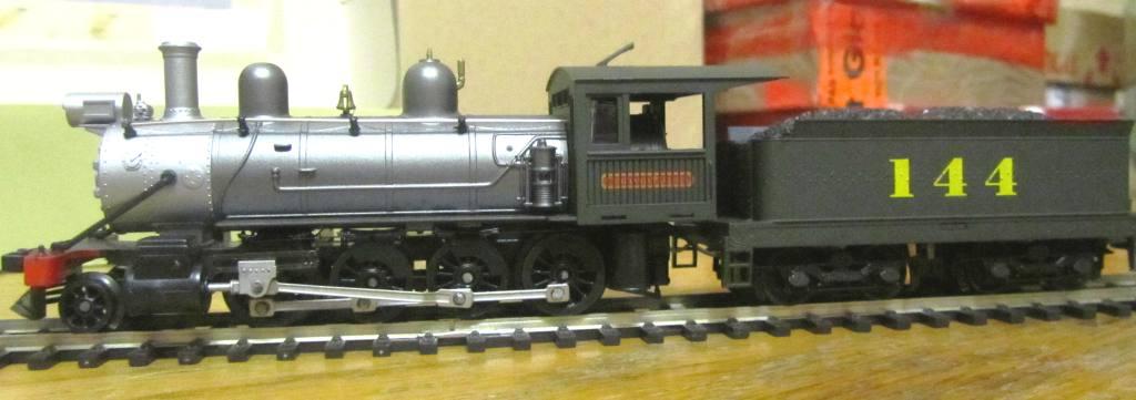

Суперклеем не закреплял, но рисковать не стал. Вот такое решение.
Рама тендера.
Всё вместе.

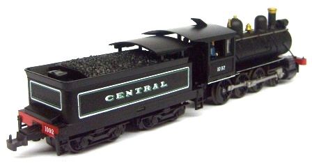

Осталось засыпать уголь и хочу сделать контрбудку. Нашёл у американцев вариант подобного тендера с контрбудкой и даже буферный брус красный. Есть нечто родное...

Хех!С фирменной ржавинкой тендер смотрится даже лучше промышленного. :!:
По конструктиву с контрбудкой мне что то неоч.Хотя это на любителя. :roll:

Stinky писав:...с контрбудкой мне что то неоч.

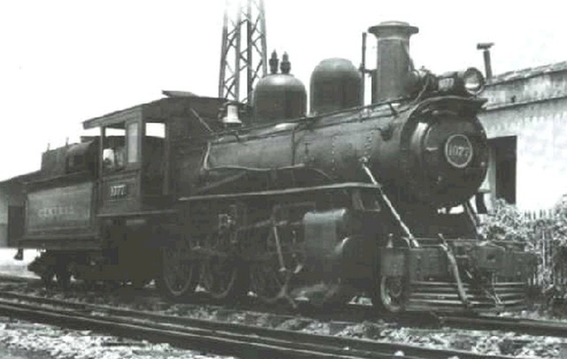

Денис, я изучил массу фотографий. Тендер в чистом виде встречается только на моделях, а практически на всех прототипах на тендере имеется хоть какая-то доморощенная надстройка, если не контрбудка, то как минимум борта досками наращивали.
Кроме того, на месте назначения этот паровоз уже ожидает похожий Consolidation, отличающийся лишь колёсной формулой и имеющий точно такой-же тендер , как и Ten-Wheeler.
Понятна политика фирмы Frateshi, выпускающей два разных локомотива с одинаковыми тендерами, но в данном случае считаю возможным и нужным внести некоторое разнообразие. Из этих-же соображений с удовольствием подкатил любимые мною тележки Даймонда, которые тоже имеются на фотографиях прототипов. Зачем заказчику два одинаковых тендера?.. :roll:
И вообще Ten-Wheeler не имя конкретного локомотива, а название типа паровозов с колесной формулой 4-6-0 ( 2-3-0 по нашему). Первые образцы были разработаны в 1840-х, всего выпущено более 16000, сняты с эксплуатации после Второй Мировой. У американцев этот паровоз в статусе легенды и сохраняют они их десятками, не как у нас один ИС на весь уже тоже бывший СНГ...

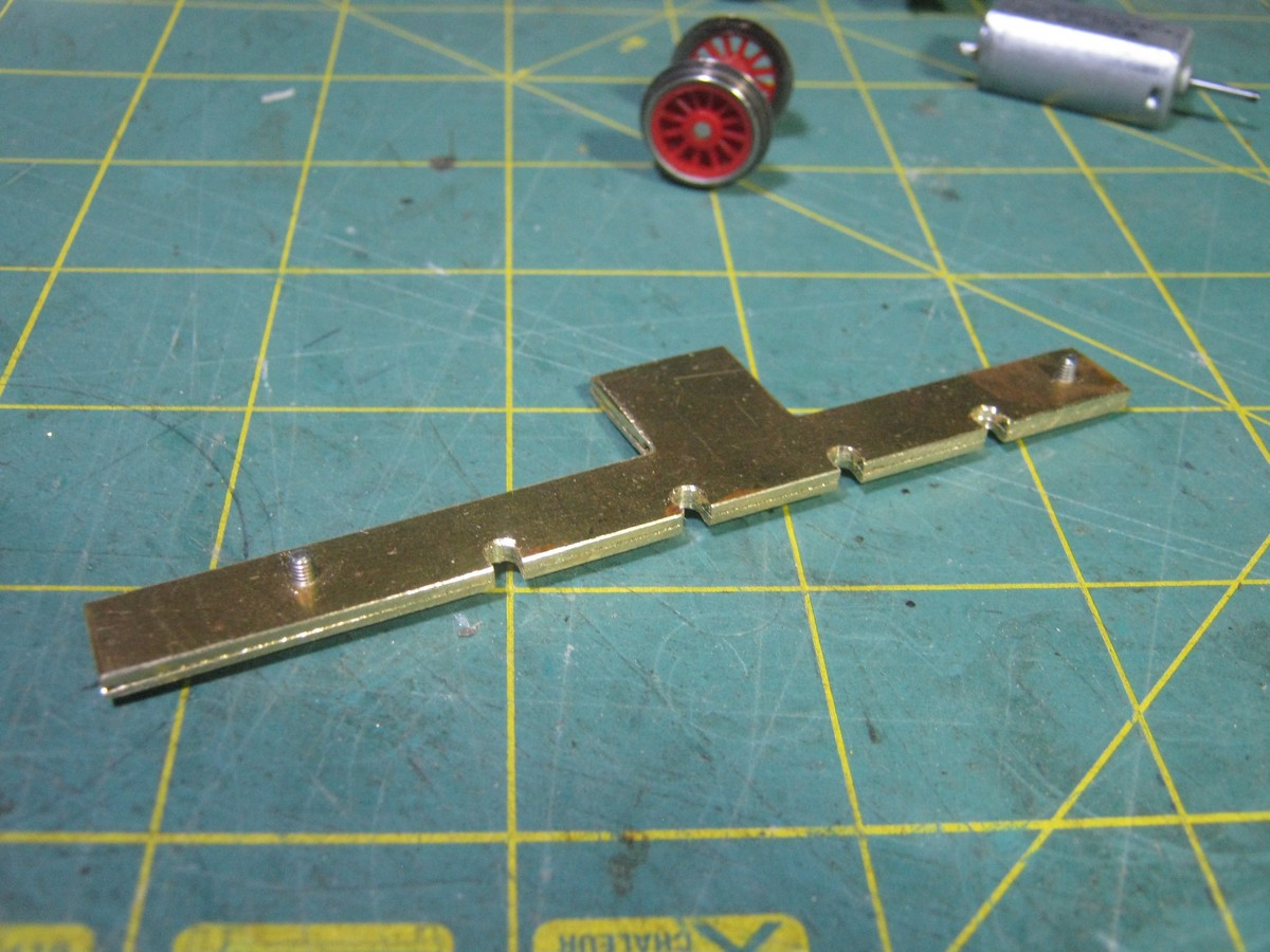

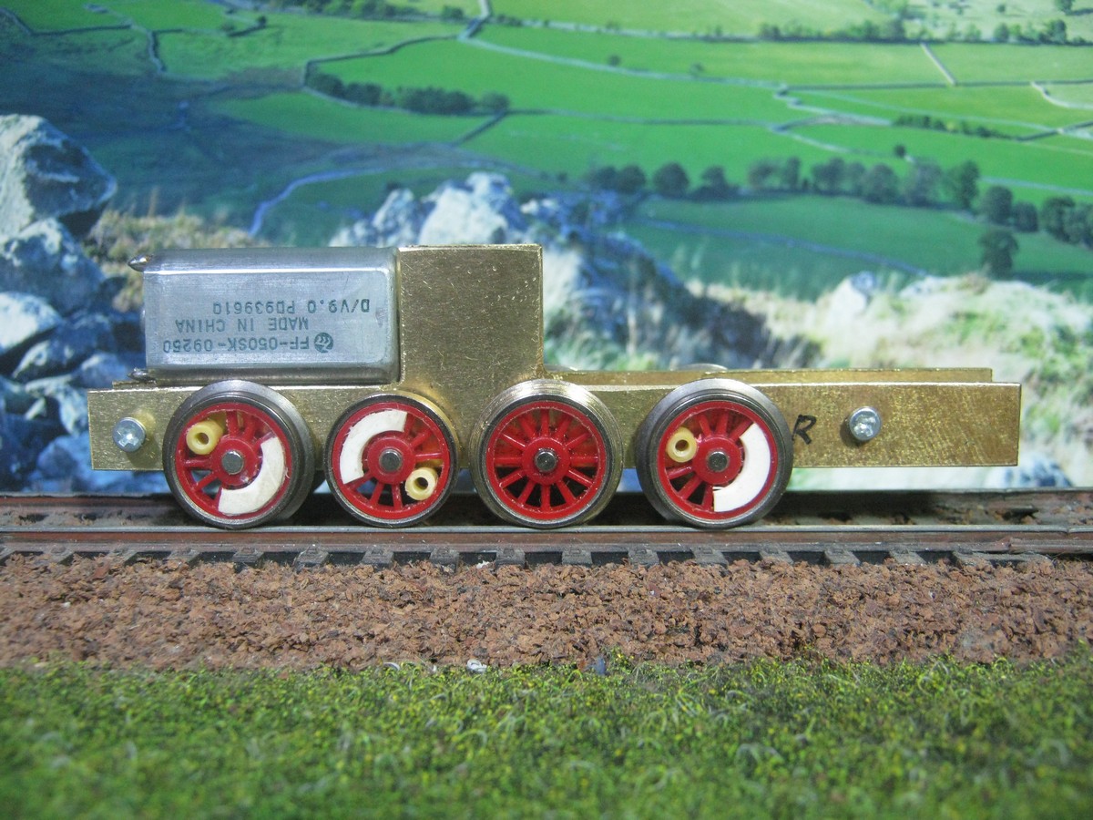

Но заготовка осталась. Решено делать паровоз Хм по образцу и подобию весьма интересной конверсии, сделанной в бытность Максимом Голобородько. Надеюсь, Максим не обидится, если напомню об этой его работе.
У меня Consolidation от Frateshi для конверсии нет , а имеющаяся заготовка вполне позволяет сделать паровоз "с нуля".
По сути, надо заменить ходовку 2-3-0 на 1-4-0. В отличии от паровоза Frateshi, имеющего привод в тендере, хочу сделать привод в паровозе. Предыдущий опыт изготовления рамы из полистирола 1мм выявил явно недостаточную жёсткость. С этого момента и решил возобновить работу.
Латунь 1,2 мм предоставил Игорь Burbon.

То дело такое, абы шло, тем более тема интересная. Я сравнивал целую кучу машин. Причем попадались с колесной формулой 0-3-0 без передней телеги. Видимо не успевали собрать или тп. не знаю. насчитал четыре существенно разных машины серии Х, а походу их завозили кучами). Ну и хотелось бы больше фото ходовой)
Вот и решил глянув тему на выходных, заделать такой паровоз но 1-4-0. Но это уже другая история....(Будет отдельная тема)

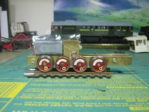

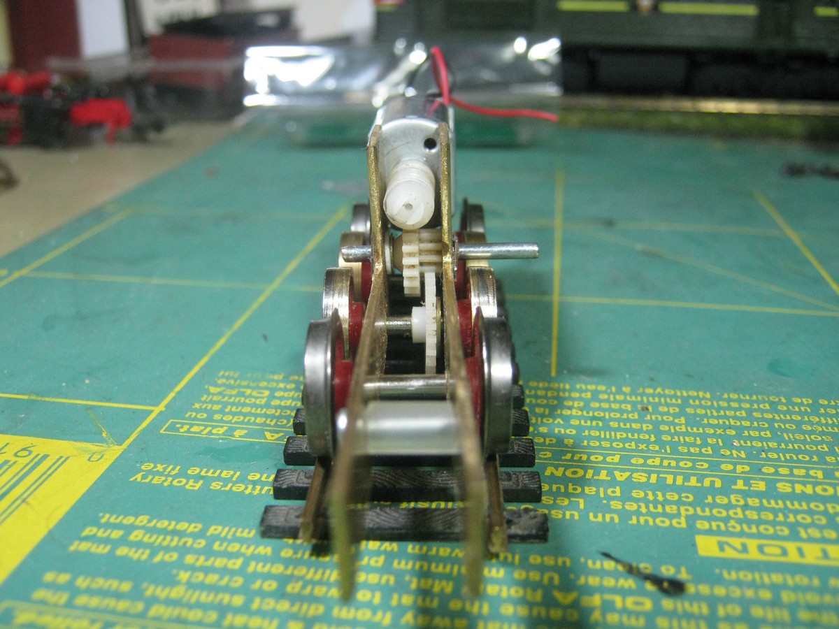

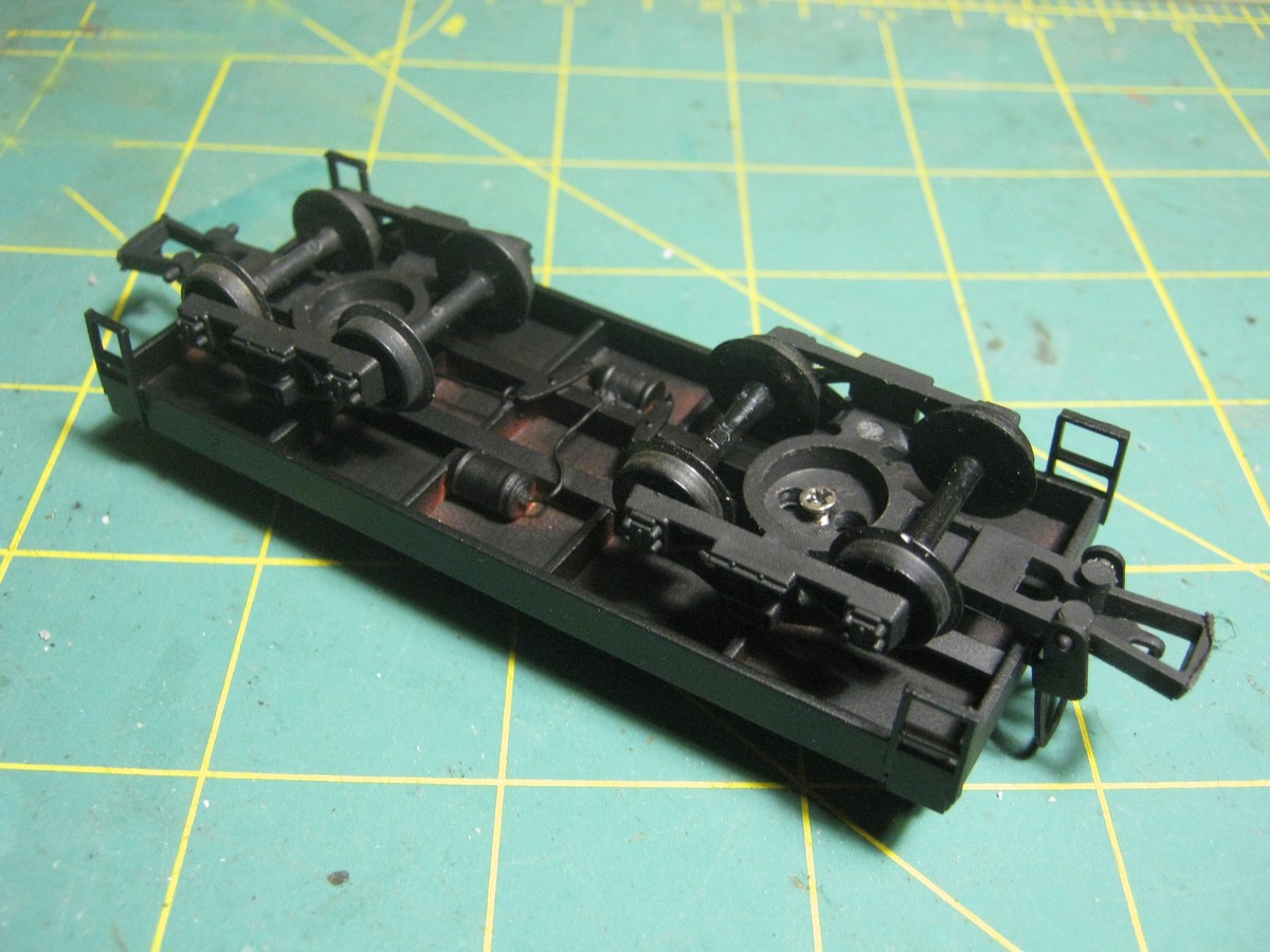

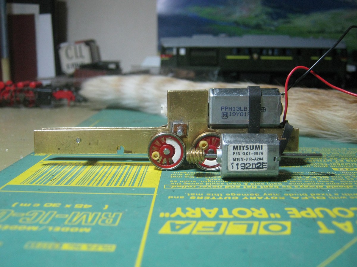

Похожий ракурс уже был, но на этот раз ходовка уже с редуктором.
Двигатель от CD ROM.
P.S. Двигатель "Mitsumi", который мы обсуждали в бытность, при снятии питания моментально останавливается даже на холостом ходу, не говоря уже о работе в редукторе. Гремит тоже знатно...

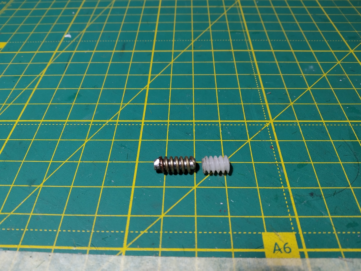

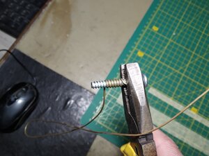

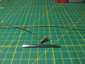

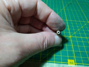

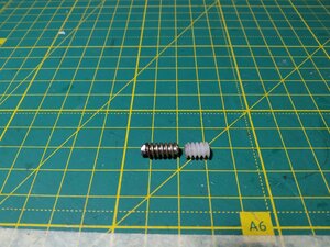

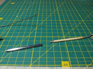

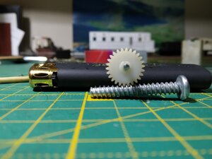

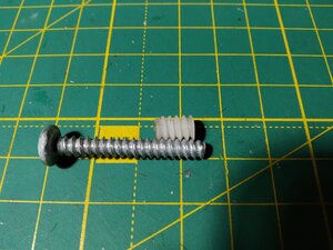

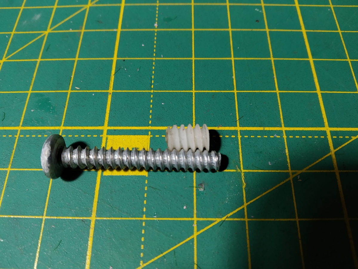

С паровозом ничего не делал, но намедни его ходовка послужила стендом для проверки одной, неведомой мне доселе, технологии.
А всего-то и попался в руки саморез, нарушивший душевное спокойствие... :roll:
Можно было попробовать сделать червяк из этого самореза, но это слишком просто и поэтому неинтересно...
Латунная проволока 1,0.
Трубка диам. 3,5 мм от телескопической антенны.
Втулка в трубку из изоляции, снятой с провода диаметром 1,8 мм.
Изделие.
Тест.
Повідомлень: 586
Has thanked: 436 times
Been thanked: 275 times
Интересное решение. :? Даешь испытания ходовки со всеми колесами :roll:
Неожиданное решение :shock:
