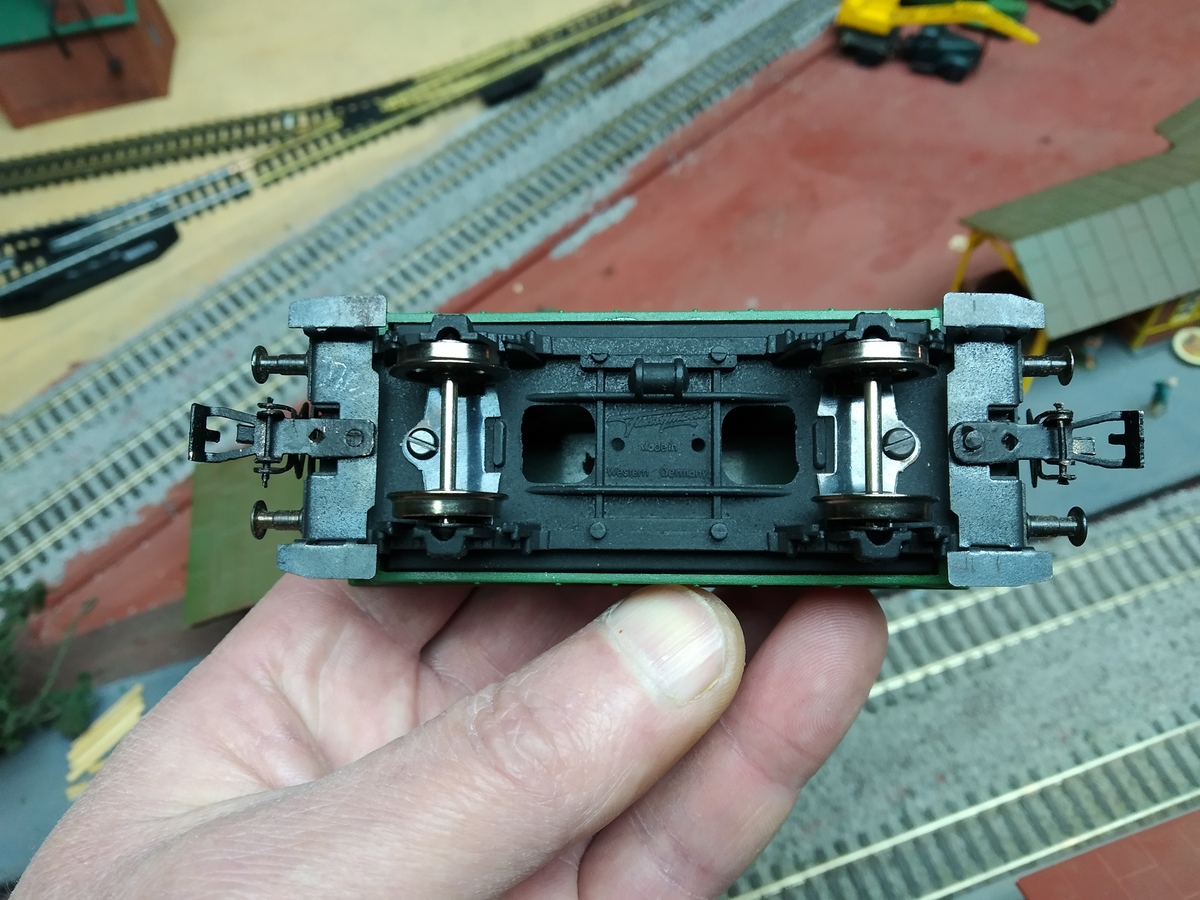

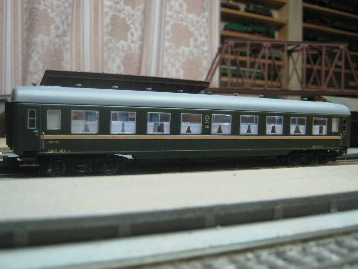

Подвагинное однозначно удалось! 8-)
Повідомлень: 3404
Has thanked: 2216 times
Been thanked: 4362 times
Re: Делаем вагоны СЖД

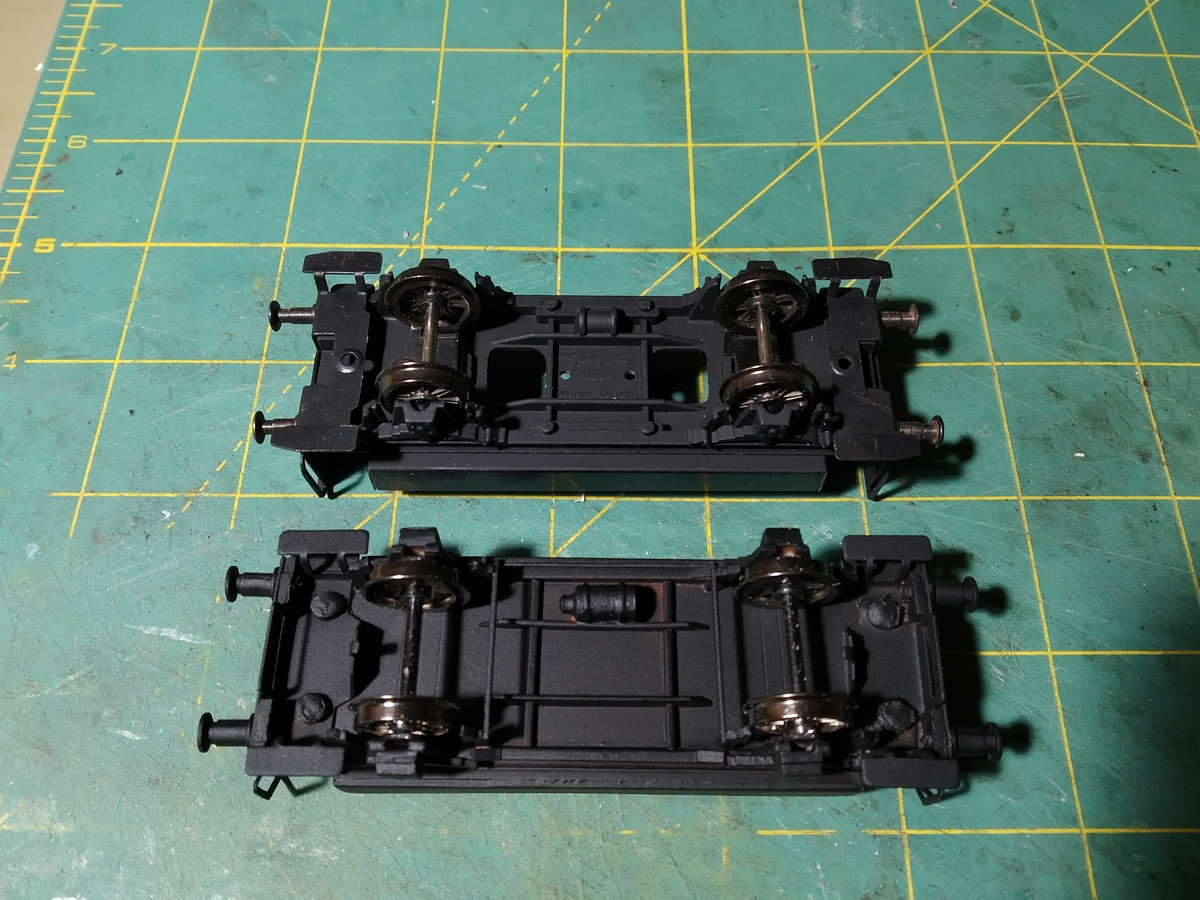

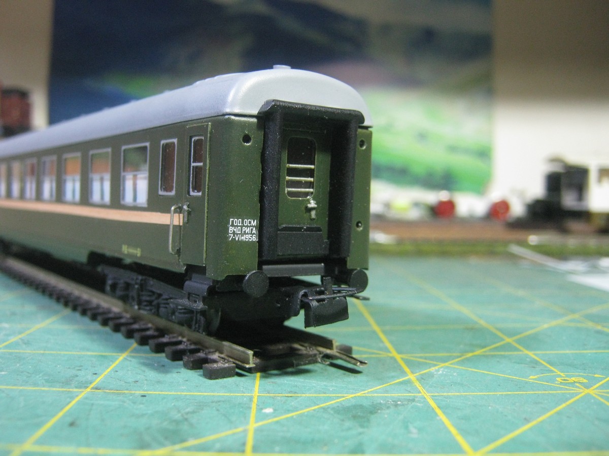

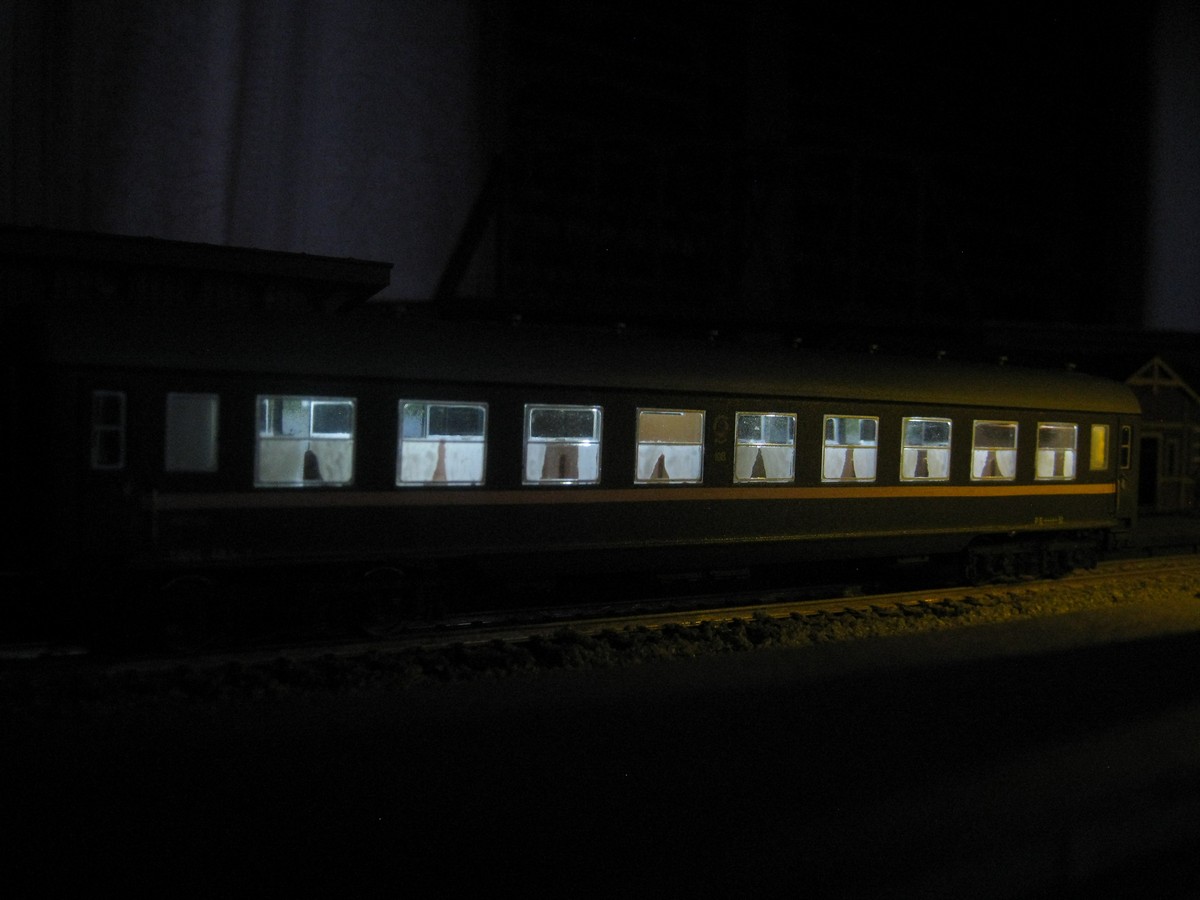

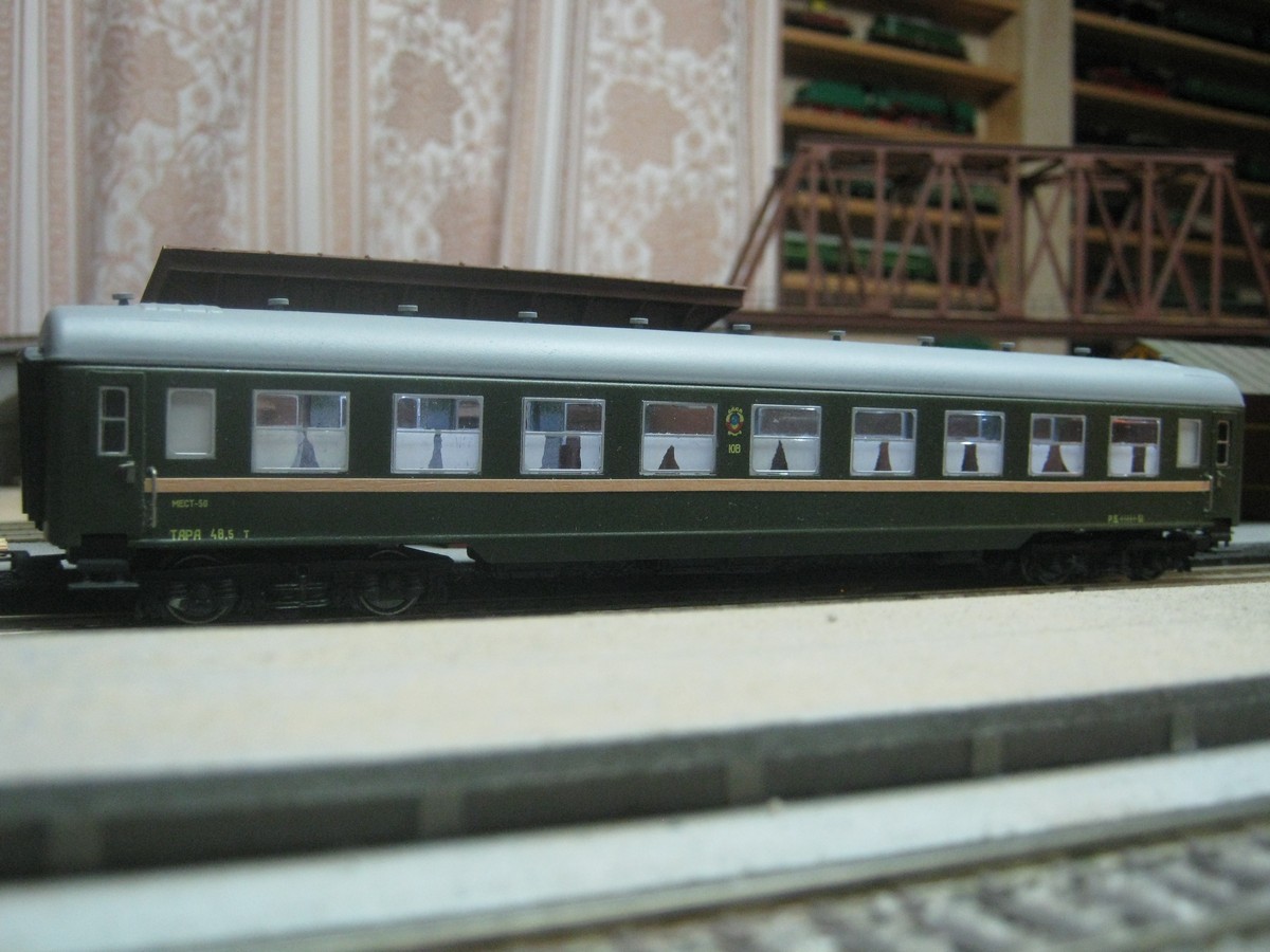

С этим вагоном пока всё.
Пока потому, что не сделал буфера. Выяснилось, что донор изначально не предполагал наличия таковых... :shock: Надо что-то придумать самому.

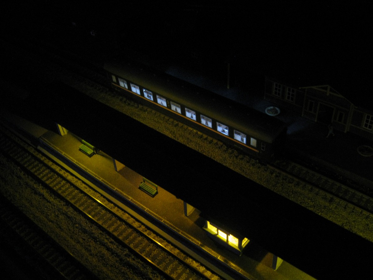

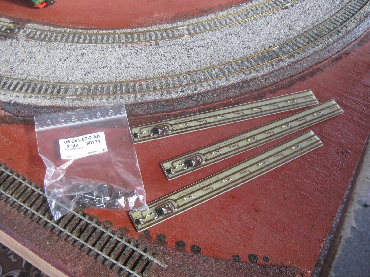

Для освещения использована универсальная плата от Владимира -vover. Уже показывал ранее, но та тема почему-то( :? ) только для зарегистрированных пользователей.
Спектр освещения конечно более для современного ПС, а не для моей эпохи III, но свою прямую задачу модуль освещения выполняет.

youdmit писав: Спектр освещения конечно более для современного ПС, а не для моей эпохи III, но свою прямую задачу модуль освещения выполняет.
Я, конечно, могу ошибаться, что это было так всегда, но в наших ЦМВ-шках почему-то навсегда запомнились именно лампы дневного света. ...Да еще и со склонностью к мерцанию. :lol:

vover писав:... могу ошибаться...
Можете. Но в данном случае совершенно правы. Просто вагон изначально не из моей эпохи.
youdmit писав:Пока потому, что не сделал буфера
Сделал.

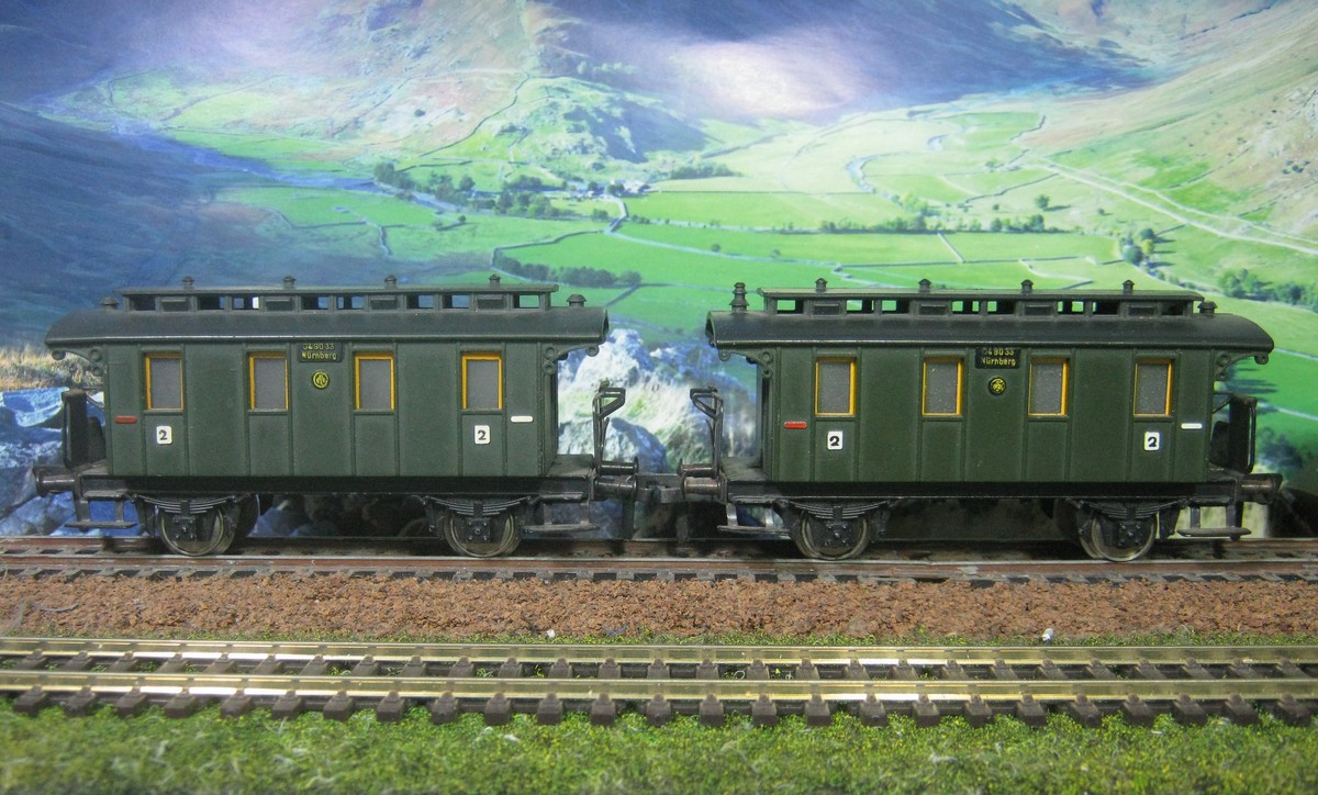

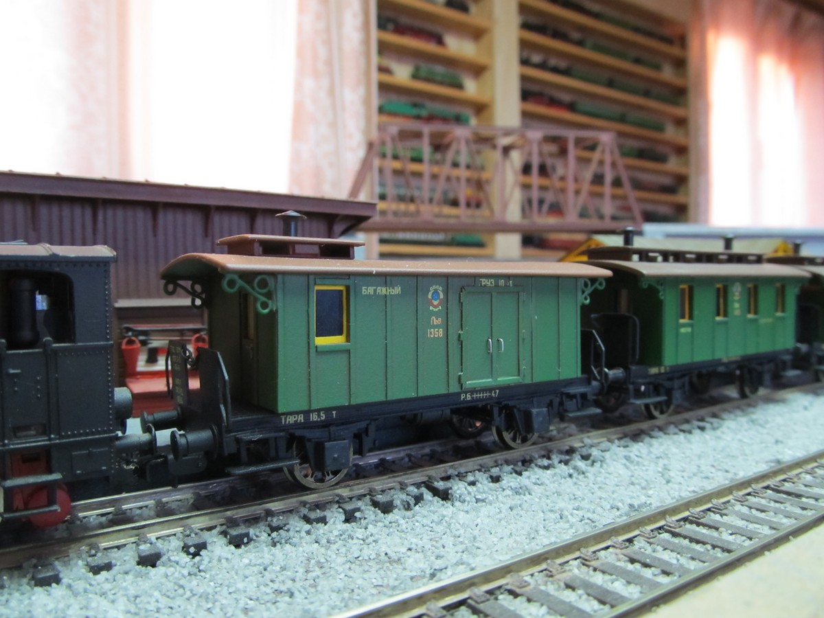

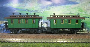

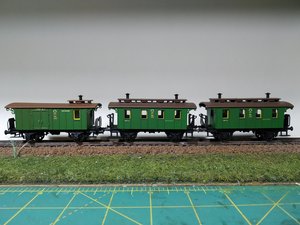

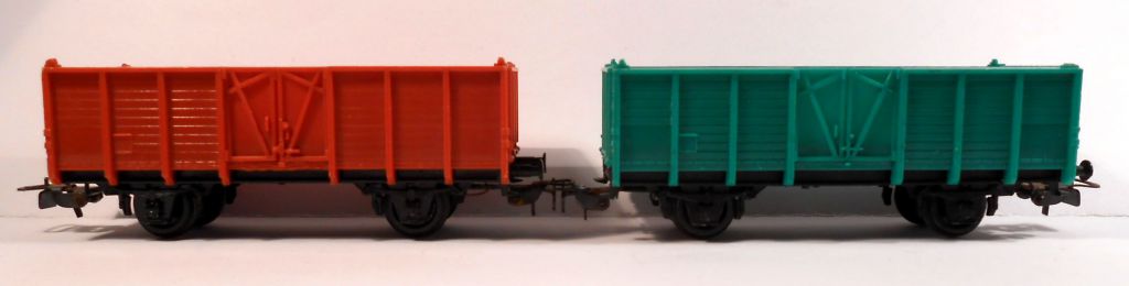

Эту пару вагончиков уже показывал. Слегка доработал по своему усмотрению и место им, в общем-то, в теме доработок. Но объём работы не заслуживает отдельной темы.

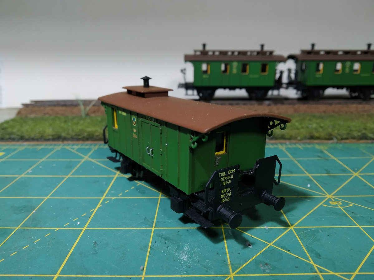

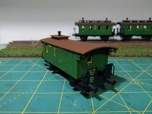

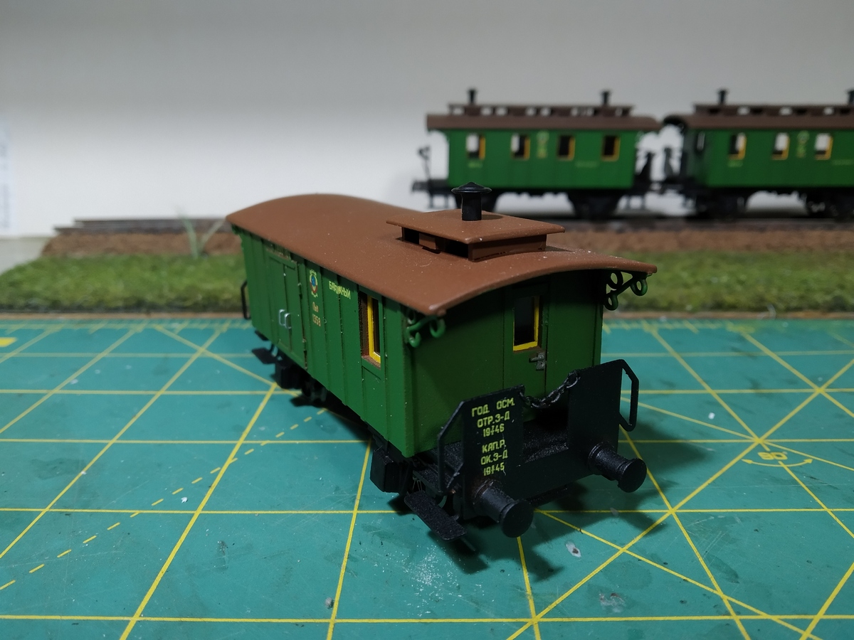

Но разместил здесь потому, что захотелось сделать к этой паре багажный вагончик, а это уже реально "Модели своими руками"... :roll:
Постарался не нарушить единство стиля.
Полистирол , колёсные пары Branch-line, буфера, металлические ступени и ограждение тамбурных площадок от семиоконников Old Piko, краски Bosny в баллонах и желание. Желание немного подвело потому, что реально работы тут было на пару вечеров, а растянул почти на неделю... :cry:
В любом случае, хоть и с некоторой задержкой, но подарок на НГ себе сделал... 8-)

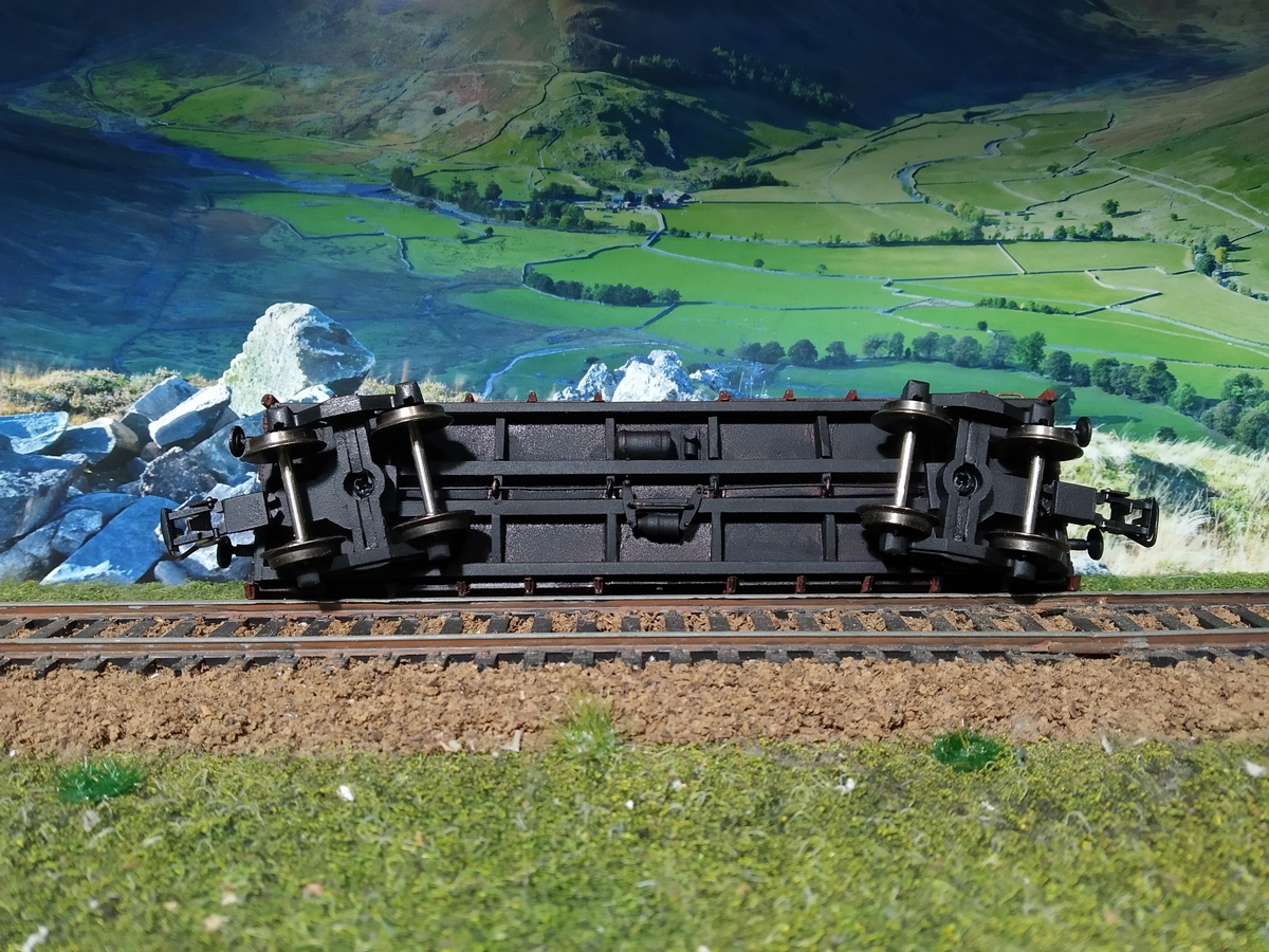

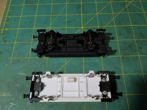

С подвагонным ничего не выдумывал. Просто воспроизвёл аналогичное вагонов Фляйшмана с минимумом отсебятины.
Самому составчик нравится. А иначе и не стоило бы всё это затевать...
После установки сцепок прокачу и выложу видео.
Спасибо за внимание!
Has thanked: 1175 times

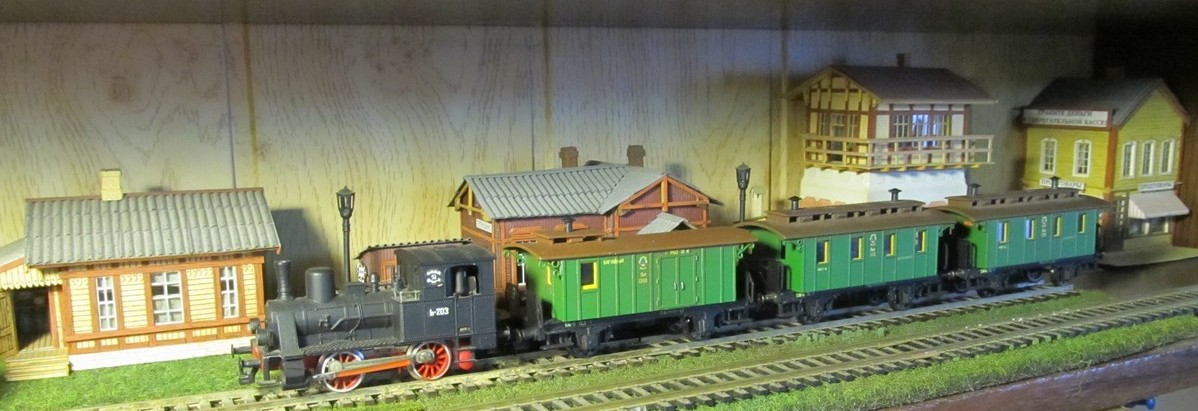

youdmit писав: Постарался не нарушить единство стиля.
Однозначно не нарушили. Я бы решил, что это тоже "Фляйшмана" багажный, если бы не рассказали. Подарок на НГ обязательно должен быть, и главное - чтобы нравился ;) Этот план точно выполнили.

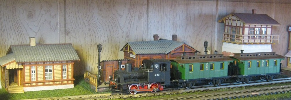

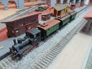

П.с: Также понравилась фото с паровозом, на станции. Душевно получилась.

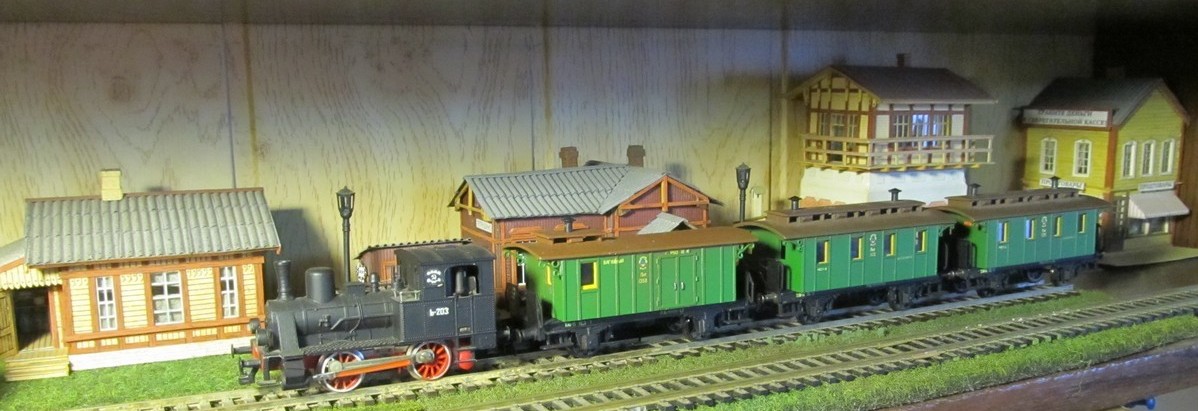

Muton писав:Также понравилась фото с паровозом, на станции. Душевно получилась.
Спасибо! :oops:
Есть такой же ракурс уже в расширенном составе актёров.
И ещё немного в традиционном для меня стиле. Т.е. на фоне сарая...
Сцепки установил пока только на свой самодел, поэтому вагоны толкал, а не тянул... :roll:

Отличный вагончик получился!
Особенно понравилось как вы вензеля под козырьком удачно повторили :shock: почти как заводские!

Хороший Почтовик, и отличный состав! Мне нравится 8-)

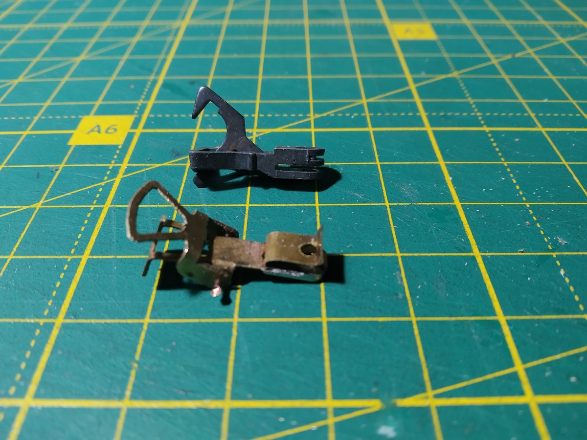

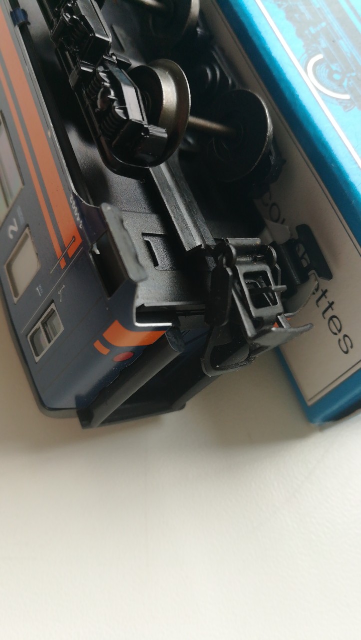

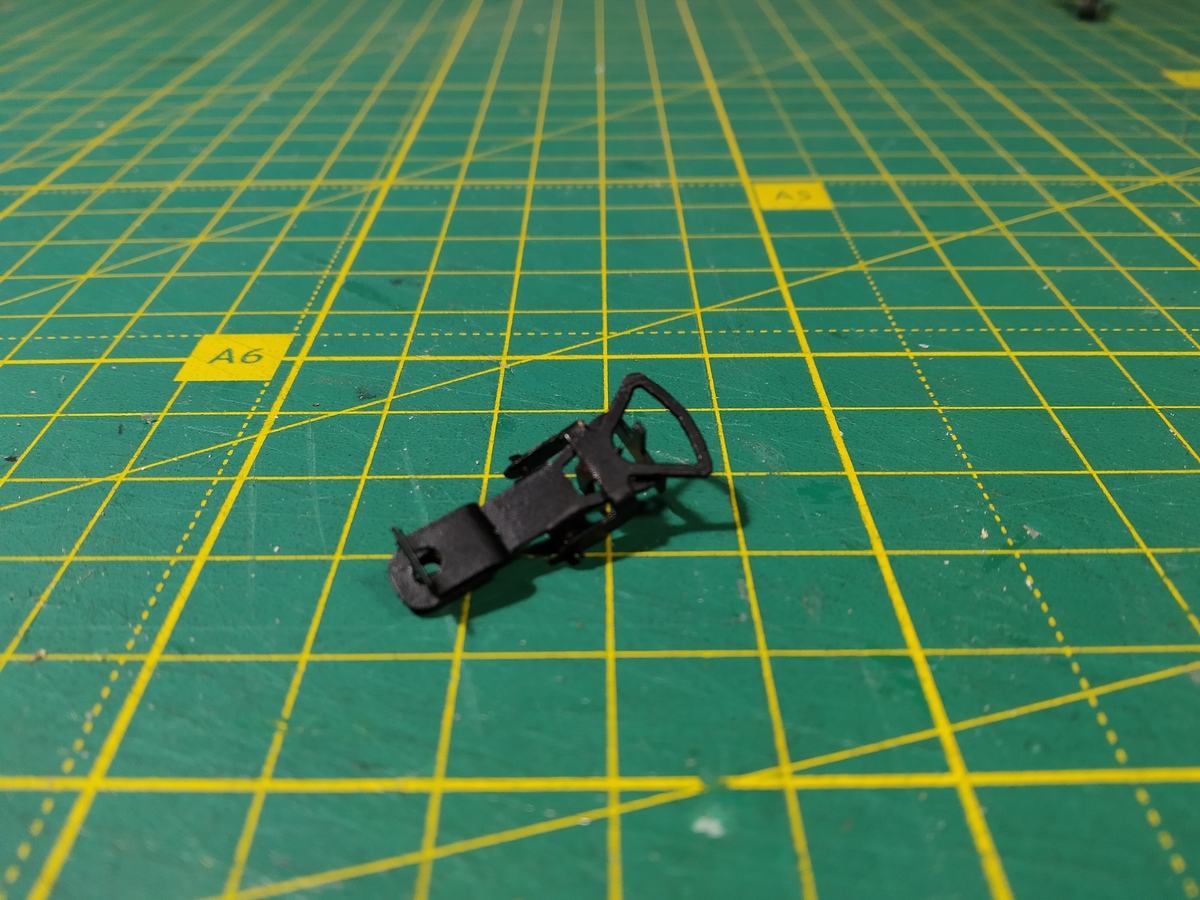

Признаюсь, что приготовил целый мануал по установке накидной петли на модели Фляйша. Но сильно уж трудоёмкая получилась технология. Сам из четырёх сцепок для замены сделал только три... :oops: Последний вагон в составе без кормовой сцепки и не факт, что в скором времени созрею на это дело... :cry:
Если без мануала, то сцепки получились такие.
Отлично они работают, пятка упирается в штатную пружинку и возврат отрабатывает очень чётко, но технология не годится для рекомендации к массовому пользованию. На любителя это дело... :roll:
И всё это мудрил лишь потому, что не удалось залудить штатные сцепки Фляйша, чтобы просто припаять к их хвостовикам накидные петли производства уважаемого Дмитрия-ЗЭРЗ.

Рама самодельная. Внутри заложена пластина балласта. Тележки от американских моделей.

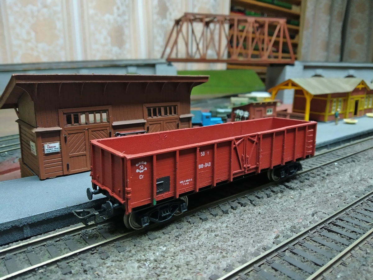

Крамольность в том, что вагон не имеет прототипа и место этой поделке в фантазиях.
Лет десять перекладывались с места на место два вагончика, знакомых каждому адепту H0.
Я не пророк і не остання інстанція. (нікому не навязую свое бачення) Але моя думка що любителі авто чи жд. поділяються на два типи. 1 тип - колекціонери - фанатично віддані своїм іконам в колекціі за склом вітрини (дехто з них інколи катае свої моделі) Вони з упорством слідчого та затамуванням подиху зрівнюють моделі з прототипом (Решоточка трішки не така,болтик не там, номер на моделі не підходить бо прототип з таким номером мае другий окрас і.т.д.) Для таких це дійсно крамола- лінійку з фото на стіл іначе "розстріл". 2 тип - моделісти- люди які отримують задоволення від того щоб з "нічого" зробити достойну по їхній майстерності річ. І хоч більшість їх моделів мають прототип - вони не відкажуться і від "помотивної" - зробленої з душею.

Крамолы быть не может. Посмотрите какие вагоны иногда стоят на подъездных путях предприятий. Там бывает вообще смесь бульдога с носорогом. Юр.Саныч, отличный вагон. :)
