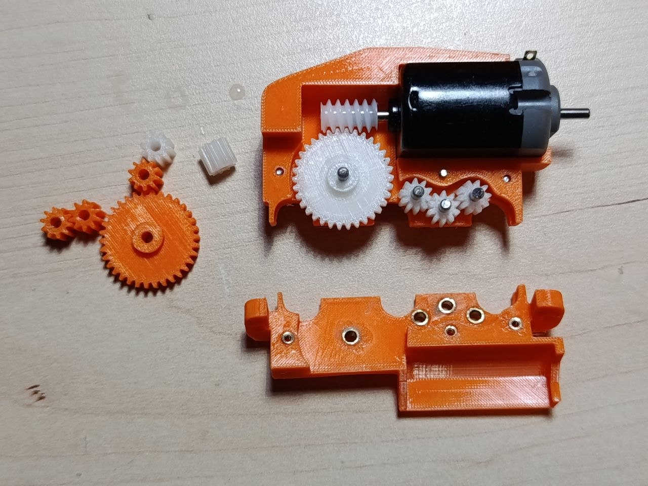

сегодня информация которая может кому то пригодиться.
Так как постоянно не хватает нужных шестеренок что б собрать редукторы, то решил замахнуться на их печать. Стандартное сопло 0,4 мм печатает, но чуть заплывшие. Надо брать 0,2 мм. Для ориентира взял стандартные китайские белые с модулем 0,5. Из PETG если уже подобраны настройки, то печатается влегкую, только имейте в виду, что пластик сядет на 0,1 мм. Нейронка говорит что по долговечности приемлемо, особенно если смазать. С нейлоном чуть сложнее. Он сильно дороже и свои заморочки к принтеру. Я нашел Sunlu easy nelon по цене обычного филамента с пониженными требованиями к принтеру (вроде у него при этом термостойкость ниже чем у обычного нейлона градусов на 40, что не имеет значения). Шестеренки я делал в Freecad, и в Блендере чуть углубил дно между зубьев (не знаю как оно называется правильно), так как пластик растекается и зубья становятся заметно ниже чем у заводских, что я и компенсировал. Отверстие под ось 2 мм я ставил 2,1, она садится с легким усилием. Можно и 2,05 для надежности. В слайсере перед печатью надо поставить компенсацию слоновьей ноги (я поставил 0,2 мм) иначе первые слои будут шире, как бы растекутся. Визуально напечатанные шестерни из нейлона выглядят нормально, в редукторе вращаются тоже (червяк заводской). Когда проектируете редуктор, то имейте в виду, что шестерни из нейлона сядут на 0,2-0,3 мм. А то я удивлялся почему китайские шестерни почти всегда 5,8 , 8,8 , 12,8 и т.д.

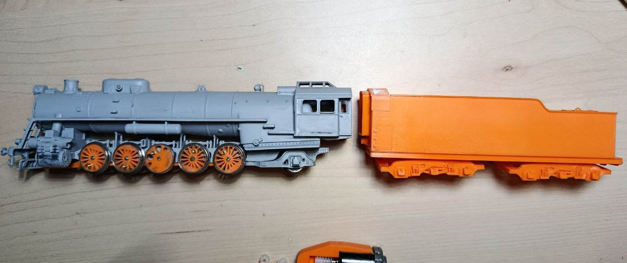

у ФД теперь есть колеса и полностью напечатанный из пластика тендер. Тендер сразу был нарезан на много плоских поверхностей и склеен дихлорметаном

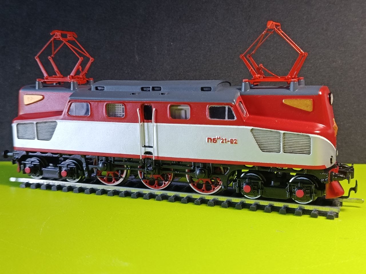

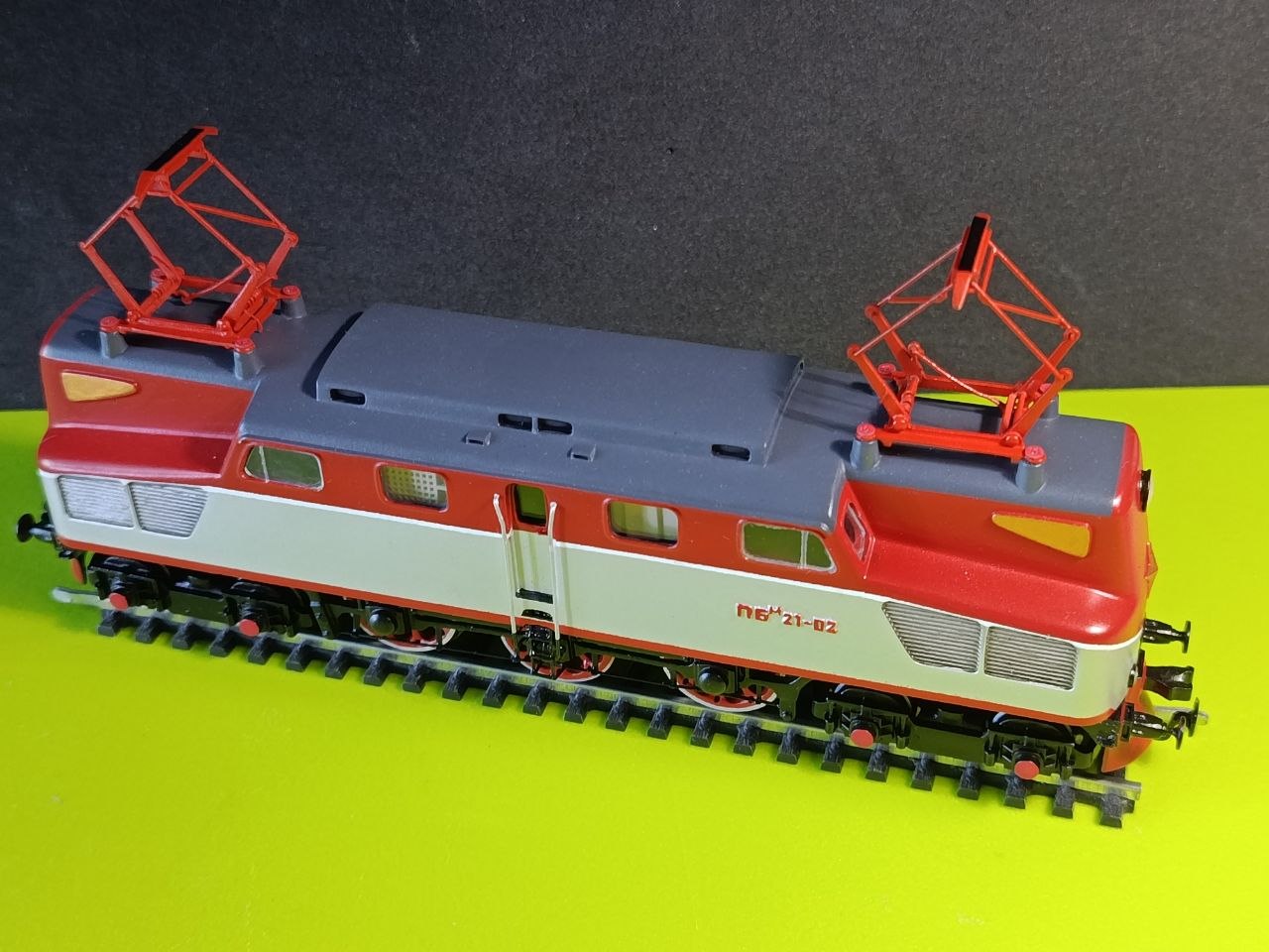

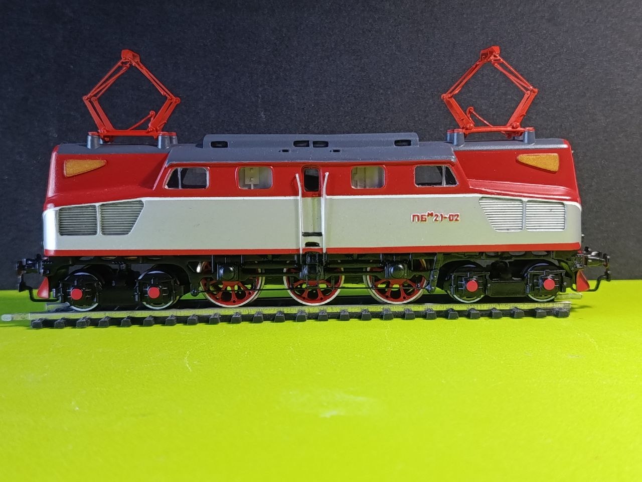

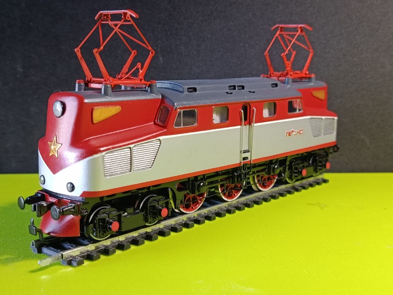

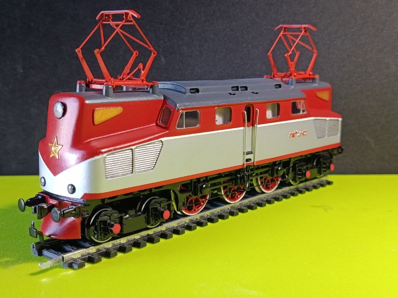

пришла пружинная проволока для пантографов и я закончил ПБм21.

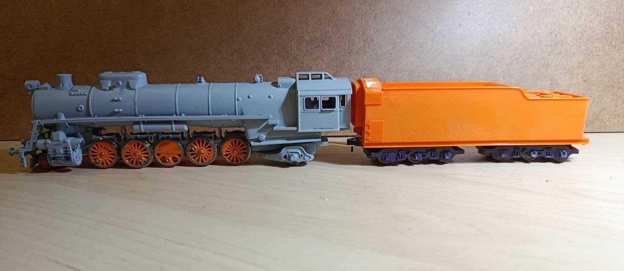

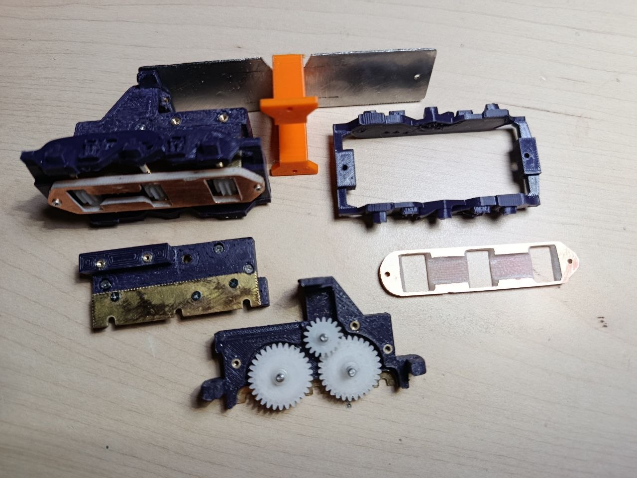

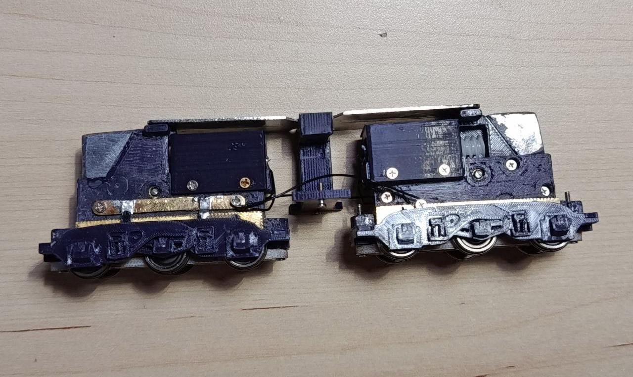

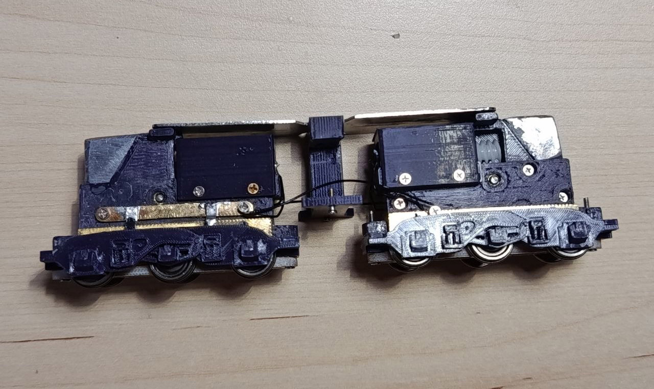

базово собрал тендер. Заводкие колеса прийдется, видимо, поменять на свои, так как из-за низкой реборды (0,6 мм) часто слетает на кривых рельсах. Переделал под 2 маленьких двигателя. На возможность одного тащить все это дело я посмотрел скептически
