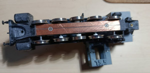

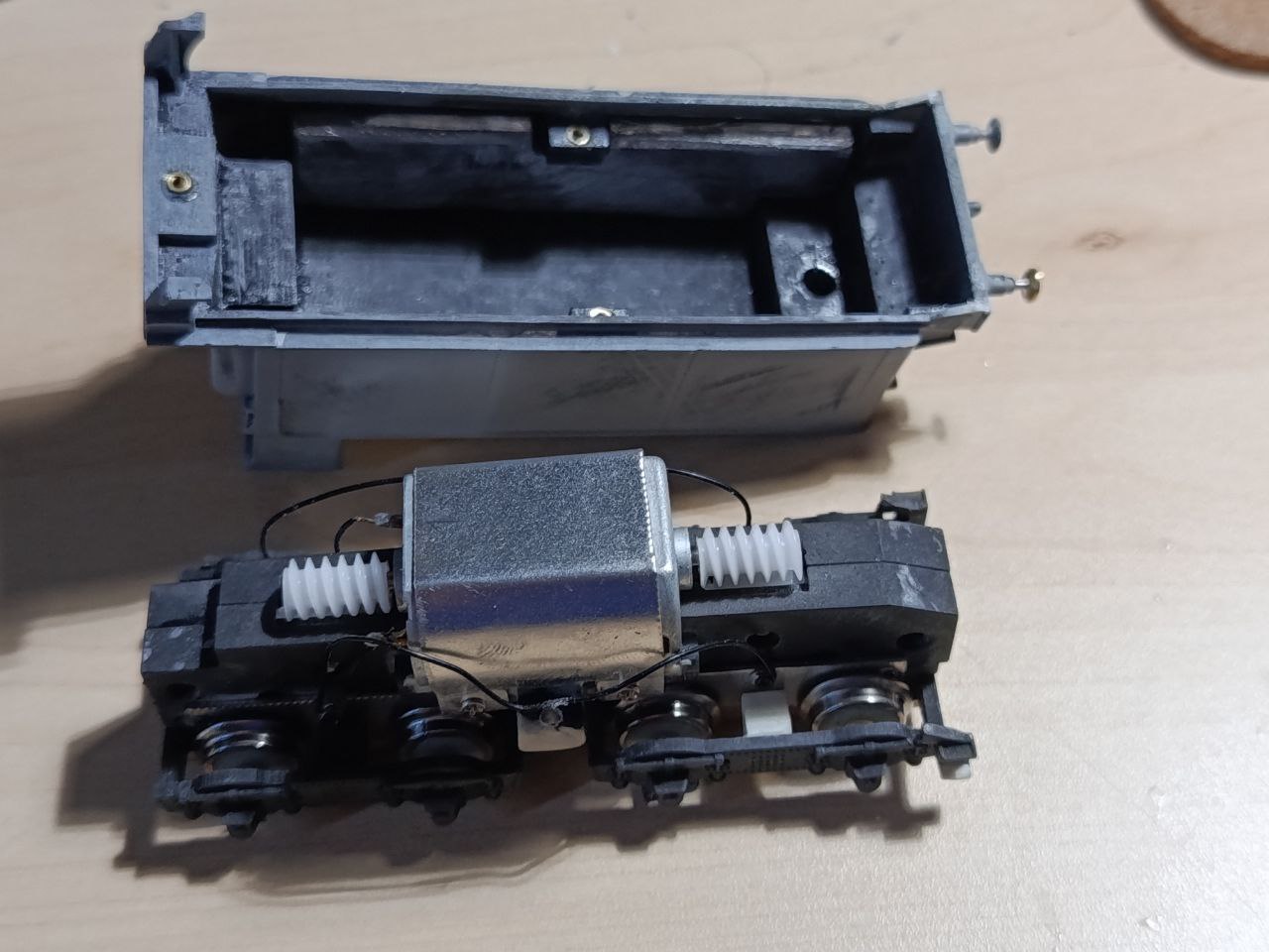

2-3-2 обзавелся тендером, осталось дождаться 2х двигателей из Китая, а то остался только 1. Ток в тележке через изолированные полуоси на корпус. Просто, компактно и надежно.
Подумал что в самом паровозе нет смысла делать как обычно трущиеся контакты на ободах основных колескак обычно делал, раз у меня передняя и задние тележки под напряжением (там китайские полуизолированные колпары). Надо просто на шкворень провод накинуть, одна тележка будет плюсом, другая минусом, без лишнего сопротивления качению от контактов

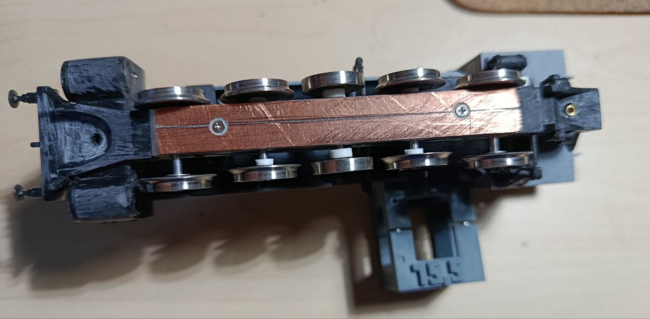

первый Эхо обзавелся штатными никелированными колпарами. Боковины рамы на которые опираются оси в паровозе и тендере впервые сделал из нержавейки. Сам тендер немного покатали на макете Юрсаныча. Обнаружили что одна колпара стояла шире чем нужно, что иногда давало сходы с рельс. Уже вроде бы поправил. У паровоза разбег вышел великоват, можно было раму сделать шире на 1 мм. Но думаю контактные усики на 1 и 5ю ось скорректируют это дело

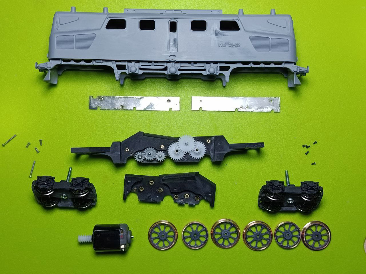

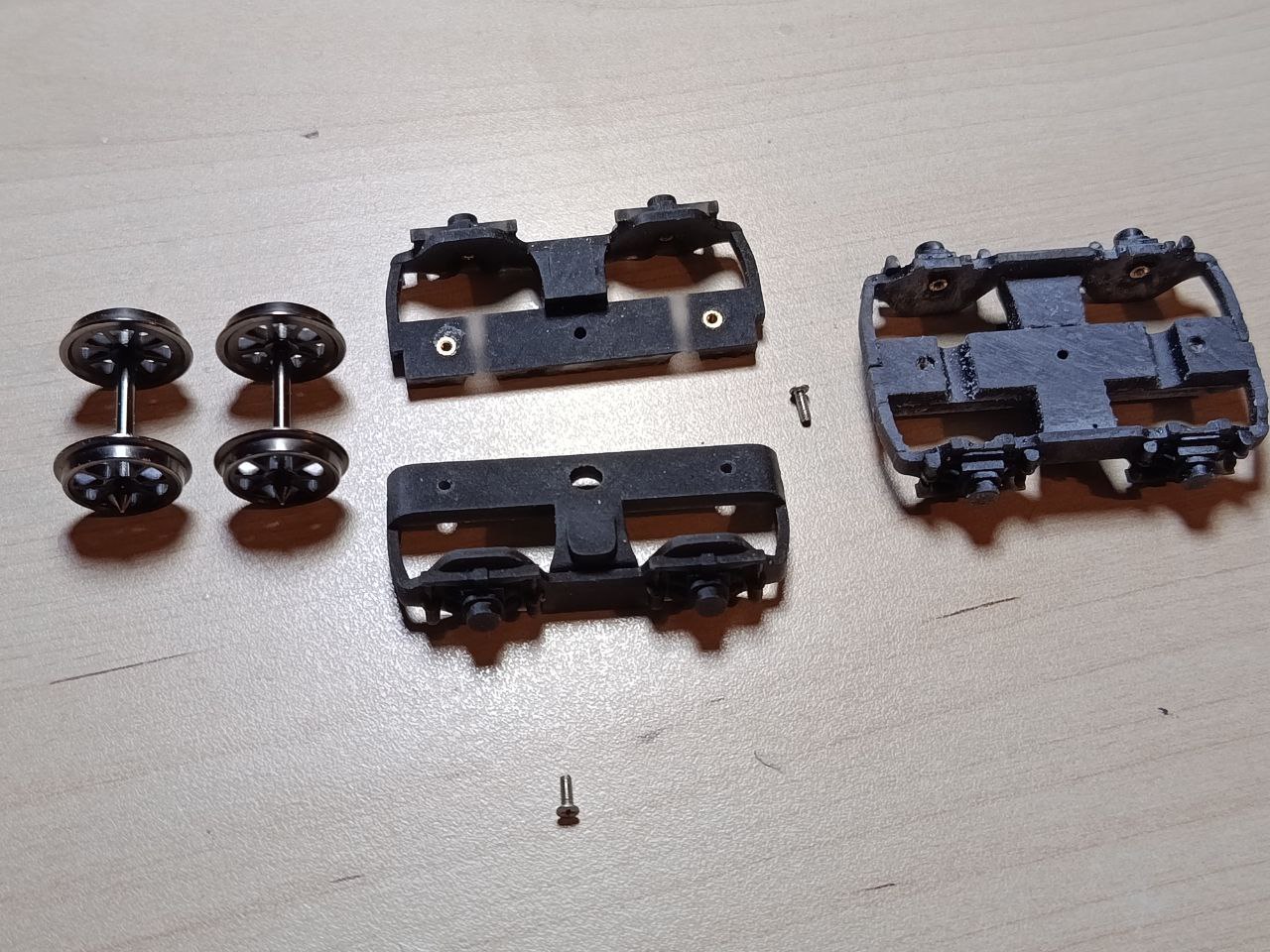

понемногу делаю ПБ21м. Сделал тележки новой констукции, не такие как были на ИС и 2-3-2В. Тут в буксы вставляется латунная гайки (по одной стороне к которым припаивается проводок, идущий к шкворню) и сама тележка скручивается из двух половин, что б не растягивать ее в стороны, вставляя колпары - не люблю такое на моделях. В результате трудозатраты сведены к минимуму, а листовая латунь вообще не понадобилась.
