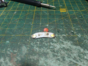

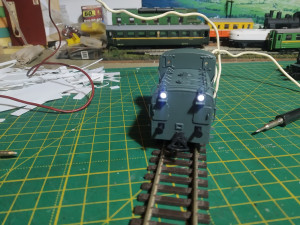

Дуже складна плата освітлення виходить?
Ні. Простіше не буває. Єдина проблема, що майже нічого не бачу.

а ви ставите конденсатори на ліхтарі?
Модель аналогова і не потребує сильних наворотів. А на місці постійного базування, наскільки мені відомо, взагалі їздять раз на рік.
При цьому мають чудові моделі з звуковими декодерами, які працюють в аналоговому режимі.

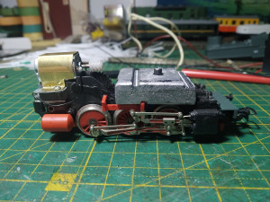

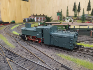

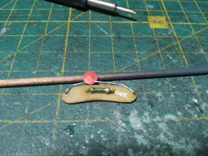

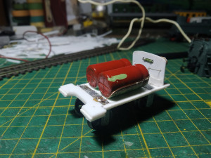

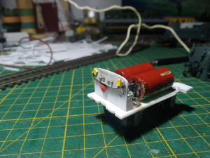

Світло в тендері.
Всередині пара неполярних конденсаторів по 1000 мкф для впевненого проходу проблемних ділянок.

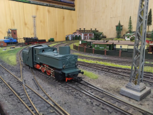

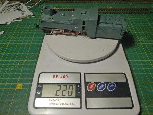

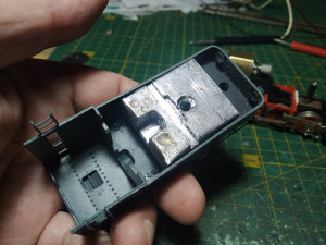

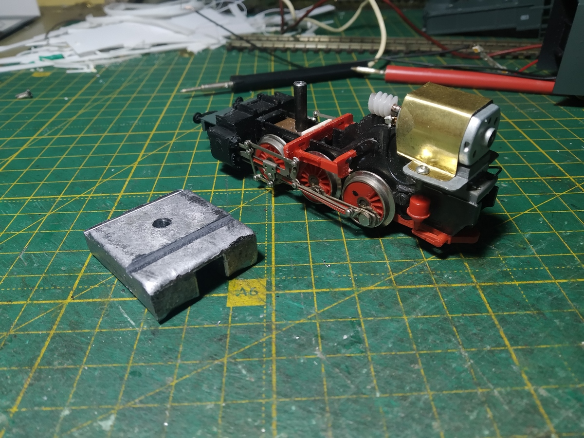

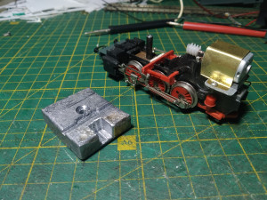

Сьогодні влаштував собі День металурга...

youdmit писав: ↑
01 серпня 2024, 22:57
А який матеріал у фаворі - свинець, цинк чи секретний сплав?
За гроші кожен може, а ви спробуйте за ідею.
Повідомлень: 3432
Has thanked: 2339 times
Been thanked: 4505 times
Re: Бронепоезда
LMichael писав: ↑
01 серпня 2024, 23:17
А який матеріал...
Свинець.

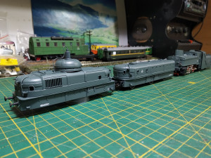

Роботу з паровозом завершено.
Повідомлень: 6422
Been thanked: 3652 times
Re: Бронепоезда
Бачив вживу.Просто лялечка.Не вiдiрвати погляд. 8-)

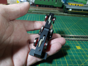

youdmit писав: ↑
20 липня 2024, 23:09
Так, некоректно.
Якщо встановити коректно, то не хоче їхати, поки не прижмеш.
І взагалі, ця хрінота, поки що, більше дратує, ніж допомогає... :cry:
Але треба сказати чесно, що и налаштуванням не займався зовсім. То, мабуть, вона мені так и потрібна... :roll:

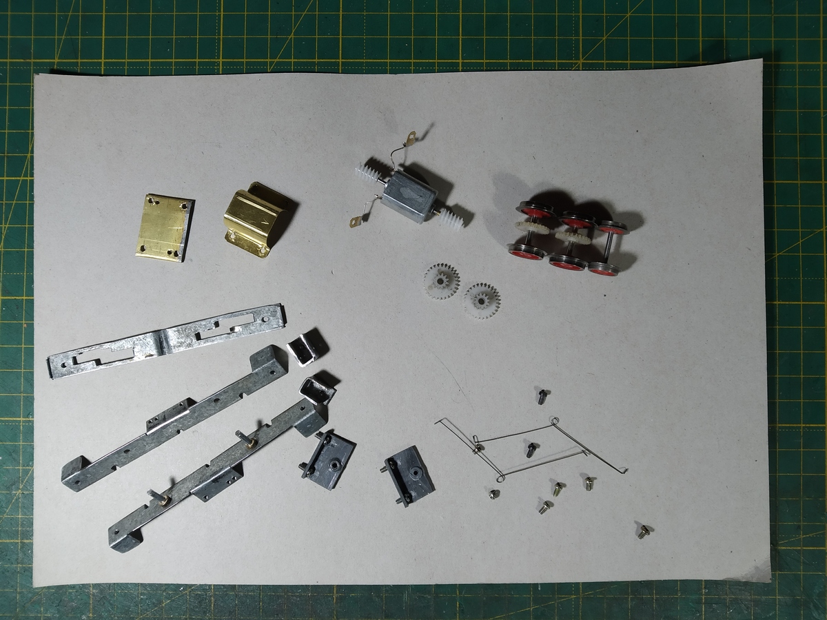

цю хріноту можливо треба підрізати, щоб вона не була така довга. Або зсунути ролики в сторону, до краю. Скоріше за все середній штифт трохи не паралельний і посередині довжини ролики не притискаються до бічних направляючих, а відповідно і немає контакту. Ще треба подивитись що її не закрутило гвинтом вцілому

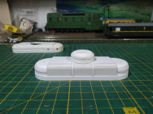

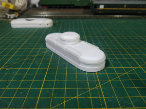

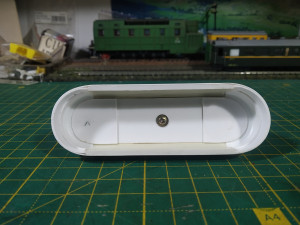

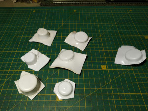

Інформація більше для розділу технологій, але кінцеве призначення цього шаманства задумане для австрійського бепо.
Також вважаю, що таким чином можна робити досить пристойні жопки на цистерни. :roll:

Санич, дякую за візуалізацію процесу. Гарна ідея.

бачив подібну технологію у книзі "Для тих хто любить майструвати" десь початку 90 років для штампування скла моделей літаків
Повідомлень: 6422
Re: Бронепоезда
Та й досі таке скло ліплять для автівок, наприклад зз-моделс. 8-)

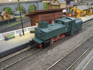

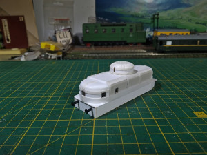

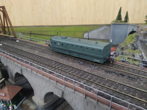

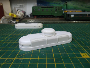

Піхотний броневагон австрійського бепо Pz IX. 1916 р.

youdmit писав: ↑
03 березня 2025, 00:20
...кінцеве призначення цього шаманства задумане для австрійського бепо.

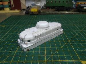

Шаманство треба було застосувати на практиці. Варіант корпусу, що був у viewtopic.php?p=54594#p54594 пішов в забуття. Закладено новий з елементами штамповки.

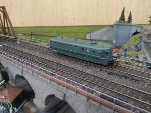

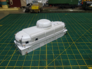

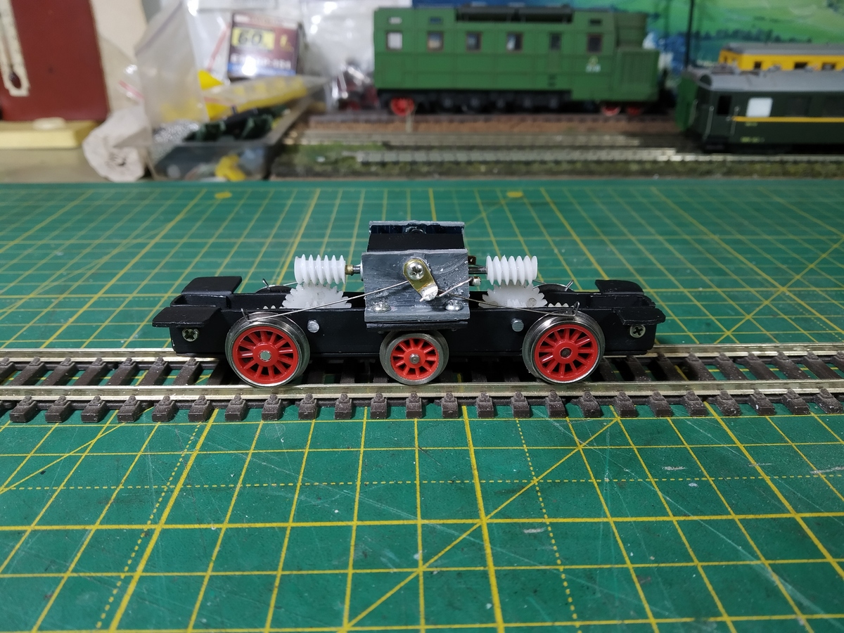

З кузовними роботами на МБВ все. Залишилась ходовка.

youdmit писав: ↑
29 березня 2025, 22:28
Залишилась ходовка.
Ще на все, але щось робиться. Навіть шкарлупку поклав зверху. Не закріплена. Теліпається і псує картину, але кортіло... :oops:
Повідомлень: 480
Has thanked: 1028 times
Been thanked: 1632 times
Re: Бронепоезда
Повідомлення Aem »
гарно! Може і я колись зроблю бронепотяг. А вам не здається, що судячи зі звуку, десь трибки надто щільно притискаються і воно хрустить?

Aem писав: ↑
28 квітня 2025, 09:41
А вам не здається...
Здається, Олексій. Навіть не здається, а знаю, що все зібрано без мастила... :oops:
Але ж погляньте, в який час викладене повідомлення. Кажу ж, що кортіло...
Маю думку, що такі почуття добре знайомі всім моделістам... 8-)
А з ходовкою треба було ще попрацювати.
