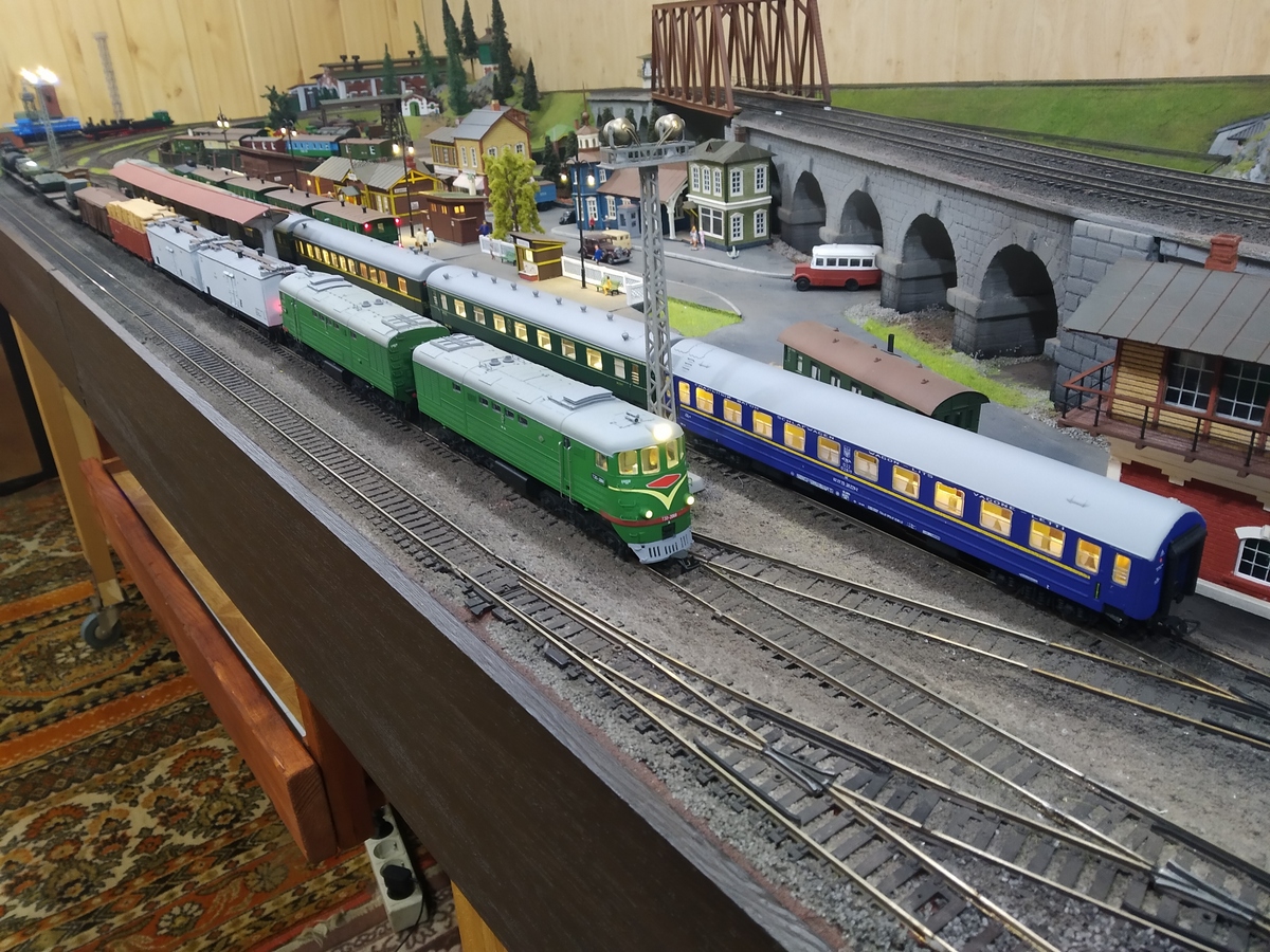

Зі світлом.

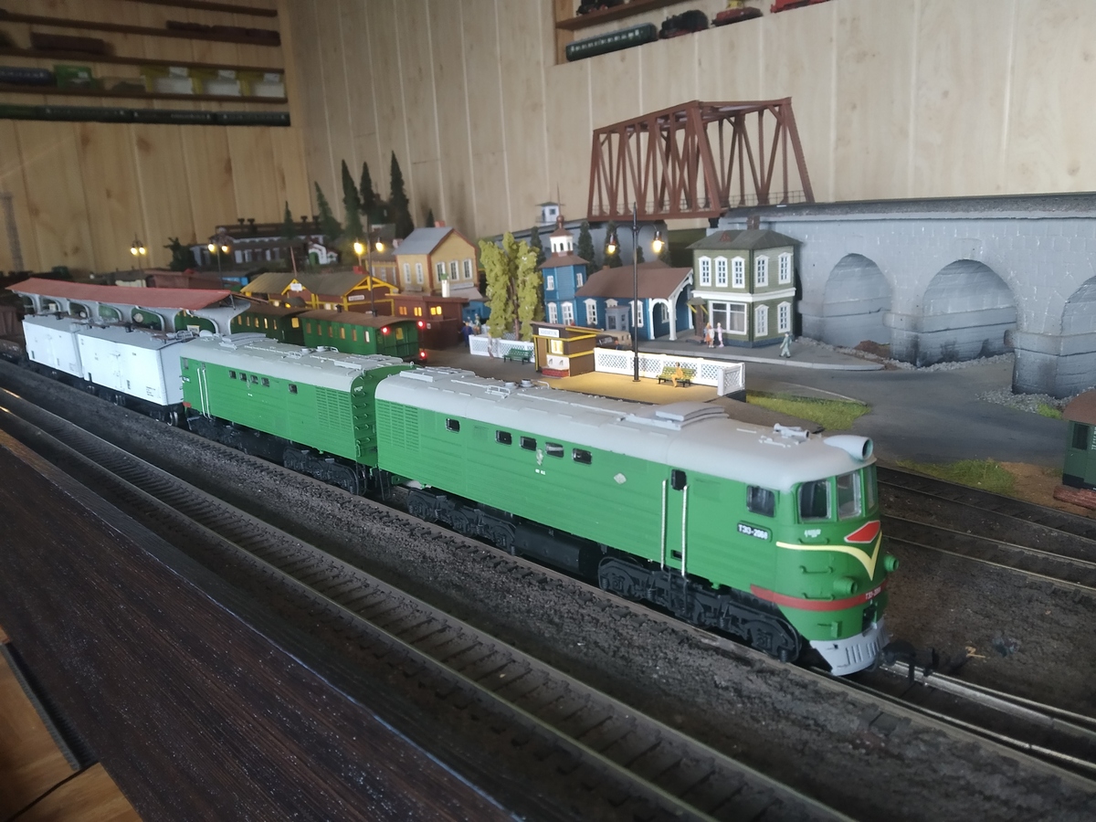

ТЭ3 финал.
Проект завершён, как и положено, в начале второго ночи. Не самое подходящее было время для тест-драйва и видеосъёмки.
Дворники стеклоочистителей под вопросом. Антенну делать не буду - если не мы в азарте покатушек, то Ёш всё равно снесёт.
На тесте добросовестно откатал с 10:00 до 15:00 во всех возможных и невероятных сценариях.
Отснят большой объём видео. Отлично знаю, что большинство пользователей редко просматривают подобные ролики более двух минут, но сам уложился в пять - резать больше жаба задавила, сильно уж самому нравится локомотив. Стинка такие классифицирует как эпохальные. И спорить не буду...

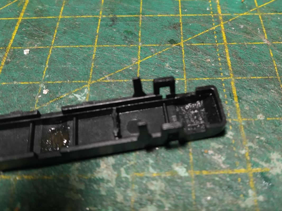

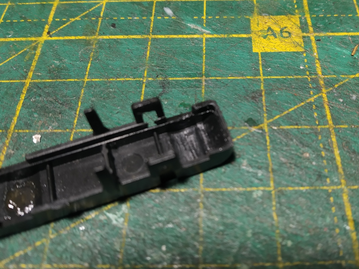

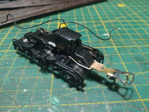

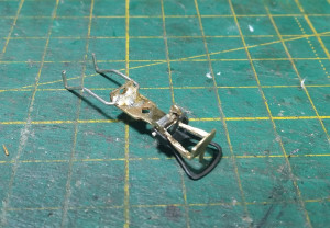

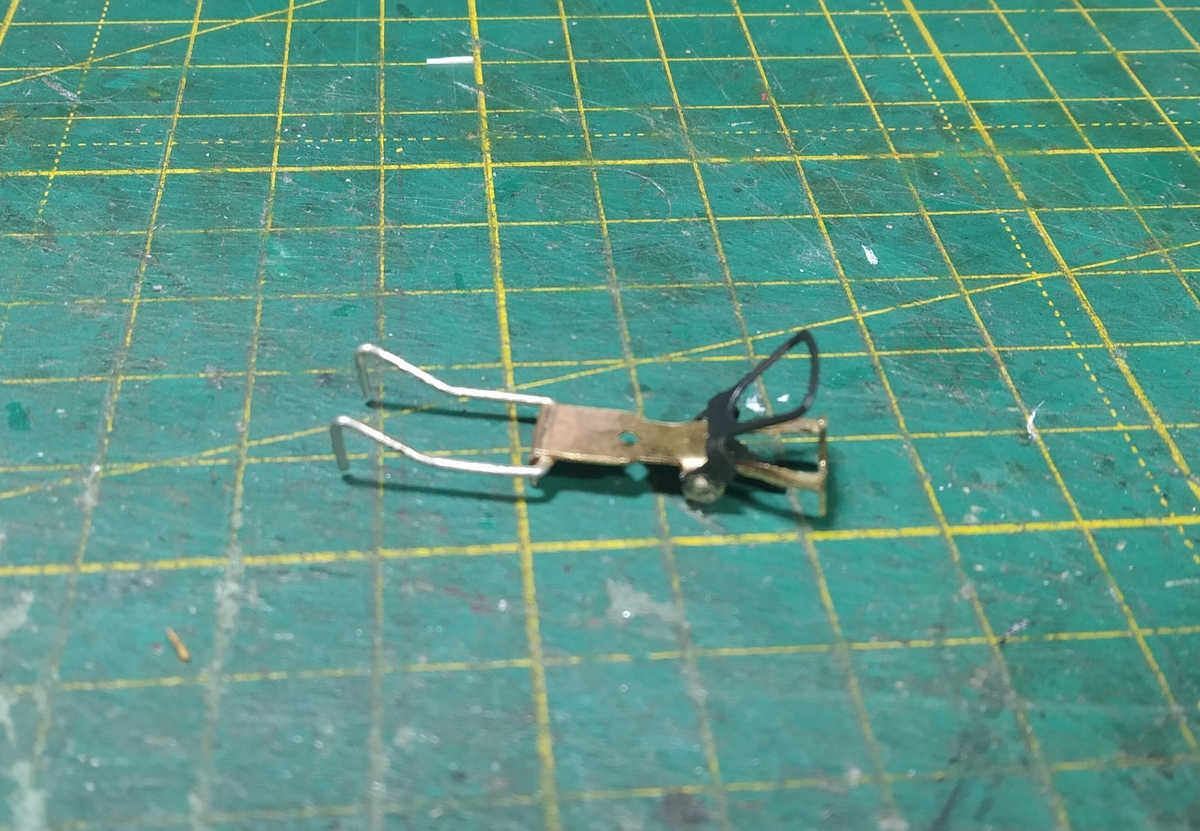

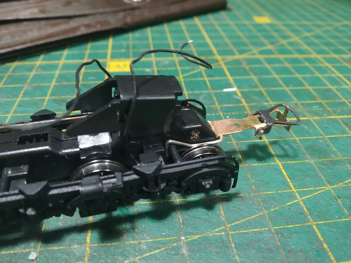

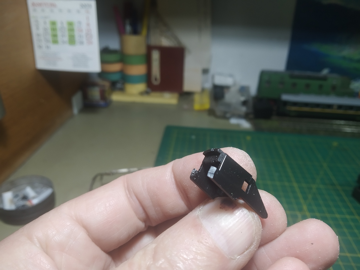

По тележкам ТЭ3.
Упоминались в viewtopic.php?p=52704#p52704 и я так понял, что интересны не только мне.
Наверное, следует уделить внимание некоторым нюансам.
Первую пару приобретал в декабре 2019. Были установлены на секцию "А" и сразу получил беспроблемный ход.
Вторая пара поступила в мае 2023 и пошла на секцию "Б". Сразу пошли тотальные сходы.
Изучение проблемы показало, что на первой паре расстояние между гребнями колпар было ровно 16 мм, на второй 16,2. Разобрал, обжал, проблема устранена. Обе секции как в сцепке, так и самостоятельно ходят нормально.
Но тележки второго призыва имели ещё и другую проблему - шестерни колпар цепляли поддон картера редуктора. Углублял дремелем.

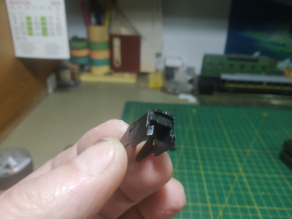

Корпуса редукторов выполнены из капрона и приклеить поводки сцепок достаточно проблематично. Рассматривал разные варианты, но не хотелось нарушать конструкцию производителя. Предлагаю такое решение.
Если рассматривать применение тележек в контексте с используемым китом, то рекомендую обрезать углы на защелках, закрывающих червяки. Кто будет делать, сразу поймёт, зачем это надо.
В результате модель свободно проходит кривые радиуса 360 мм. Такие у меня уложены на подъездных путях в порт. Там и тестировал, хотя магистральному локомотиву по умолчанию там делать нечего...
Сначала заезжал осторожно, затем понял, что можно особо и не манерничать. Это конечно неправильно, но для теста можно... 8-)
И попутно получился спонтанный тест ходовых качеств портового крана. Тоже ничего так себя показал... :roll:

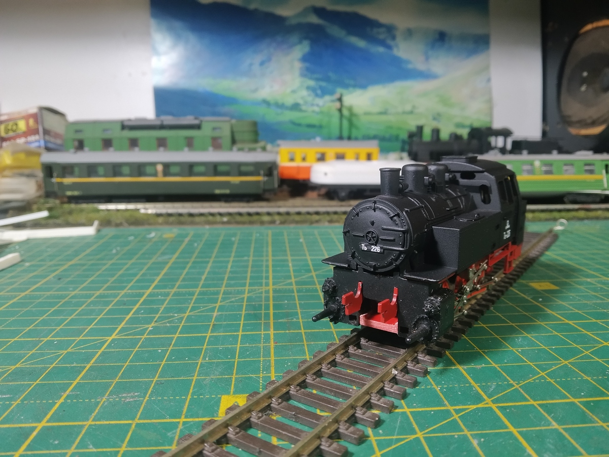

В порядку перекуру... 8-)
Цей пост viewtopic.php?p=54836#p54836 таки залишив свій слід.
А ще додалося трохи спогадів з далекого минулого.

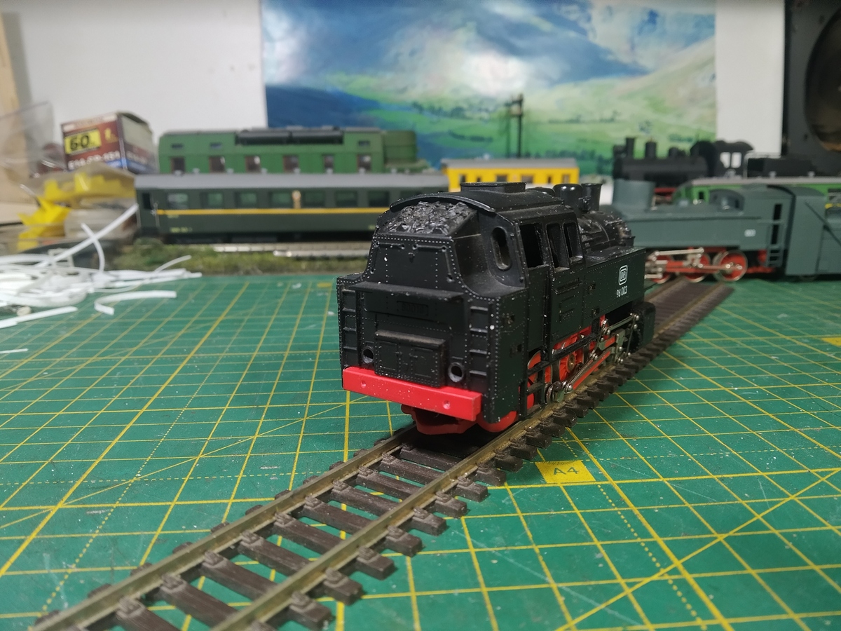

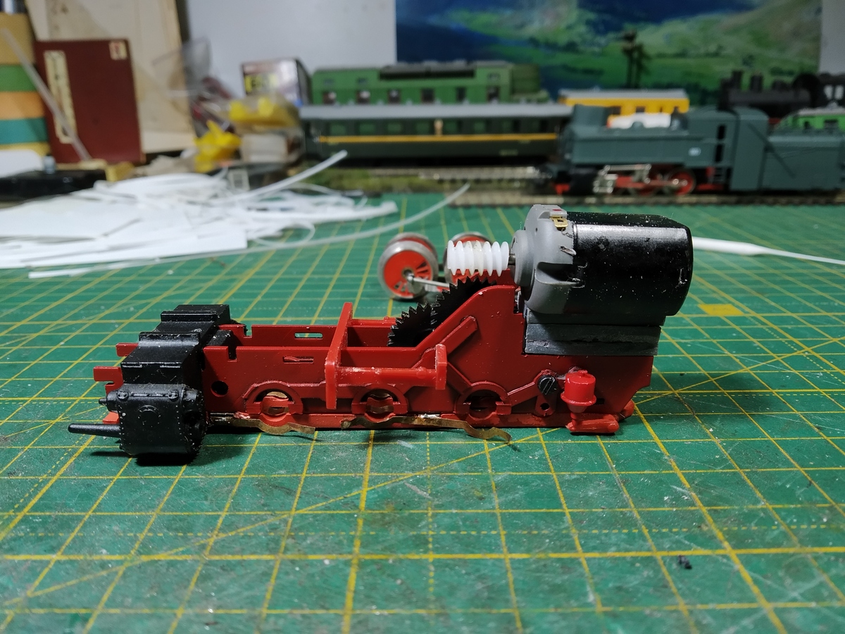

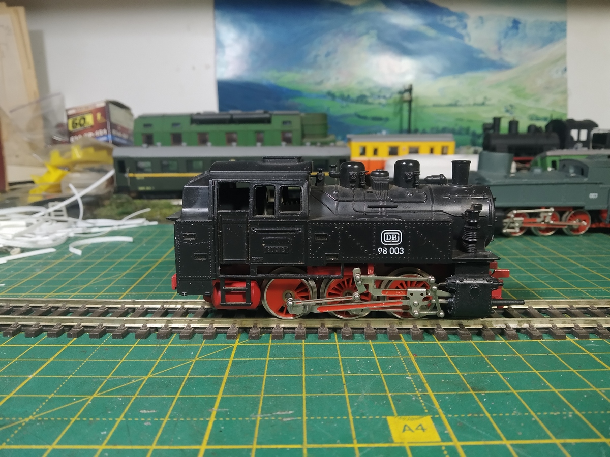

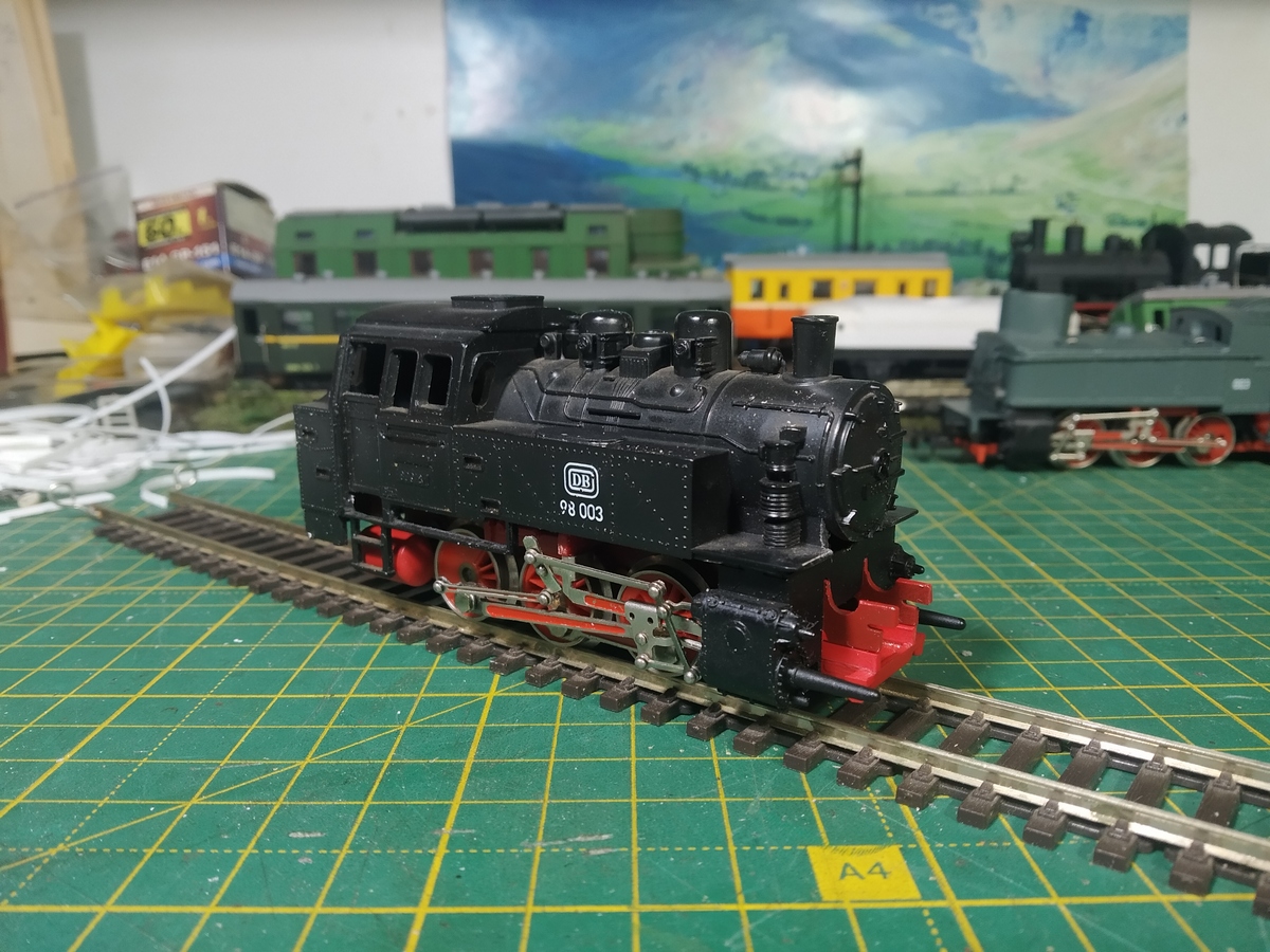

Перша юніорівська коробка з стартовим BR80 і двома вагонами на семеро вікон. Трохи згодом Е69 з трійкою напіввагонів, вже Expert, а на коробці намальовано, окрім всього, тривісний BR80. І гірке відчуття, що тебе надурили... :cry:
Минуло багато часу, але бажання виправити цю несправедливість не зникло. І зробити, звісно, своїми руками.

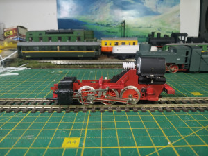

Ходовка вже перевірена на бронепоїзді. Просто зробив дубль. Все інше не потребує пояснень.
Швидкий гол, на жаль, не виходить тому, що відомий інтернет-магазин щось наплутав і замість декодера прислав дещо інше. Питання вирішено, але в часі все відтягується на місяць.
На робочому столі стояли вісім незавершених моделей, тепер буде дев'ята...

Що за мотор встановили? Оберти підходять по швидкості?
І вам фото для конверсії.
Повідомлень: 3376
Has thanked: 2158 times
Been thanked: 4245 times
Re: Локомотивное депо Юдмитов.
З двигуном трохи прогадав. Спочатку встановив FC-130. Початкова примірка показувала, що начеб-то проходить. Але не пройшов... :cry:
Це була моя прикра помилка. Переробив під Mitsumi. Не самий кращій варіант, але під цифрою ці двигуни працюють цілком пристойно.
Аскольд писав:
11 серпня 2024, 11:14
Дякую за фото! Можу відповісти схожим сюжетом власного виконання... :roll:
Цей перекур не закінчено, а призупинено. Паровоз, поки-що, замість депо переїхав в коробочку...

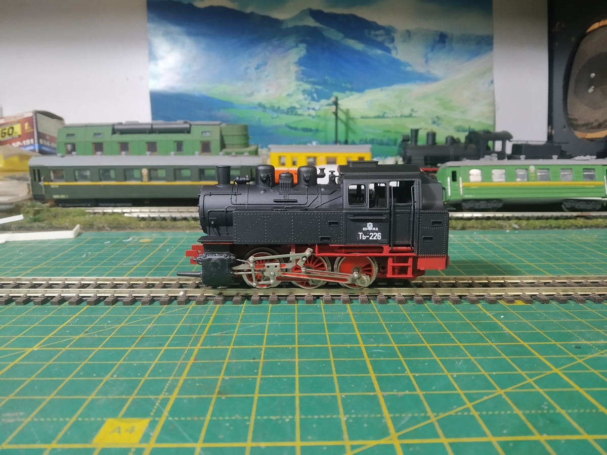

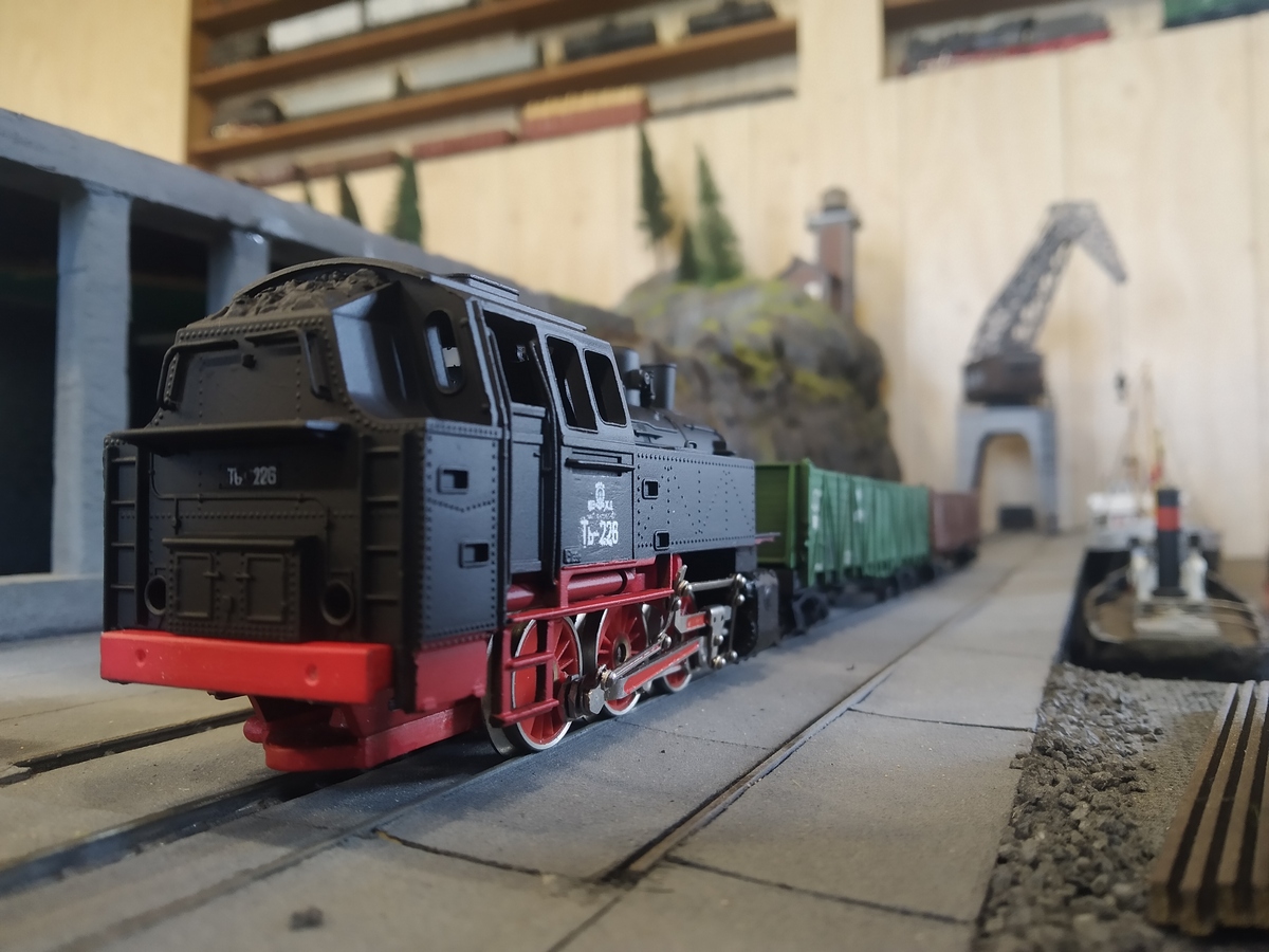

Паровоз Тк тип 132. DCC
02 червня 2022, 01:57
Я соврал... :oops:
Если точнее, то не соврал, а совсем забыл, что у меня уже год ожидает оцифровки Тк, давно подготовленный к этому делу. Как по мне, то Тк будет гармонично выглядеть с упоминаемым в viewtopic.php?p=47795#p47795 составом. И перепиливать ничего не надо.
Знову збрехав. Тк чекав на цифру не рік, а три. Але ж дочекався.
ВіктОру- Muton присвячується. Як захоче, то розповість, чому саме йому... 8-)

На попередньому відео паровоз був без баласту. Штурм самого важкого на макеті підйому виглядав цікаво, але ненормально.
Проблему вирішили 20 г баласту, розміщені всередині котла.
Паровоз ще потребує деяких зусиль для завершення, але головне завдання виконано.
