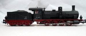

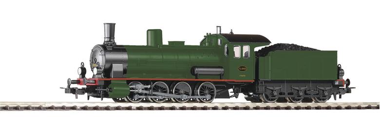

Всем привет.
В этой теме толкну речь о банальном Пиковском паровозике,который часто
пакуют в стартовики.Мне он очень нравился и всегда хотел в коллекцию.
В частности для работы со строительным поездом ГДР на макете.Один
камрад любезно предоставил мне возможность овладеть данным экземпляром.
Правда он был в противно зеленушной ливрее. :evil:
Модель выглядит бедно,в прочем также как и прототип.
Радует факт что Пико сделала множество деталей в металле.В частности
рама паровоза и практически весь тендер.Также в голове много места
для всех цифровых приблуд(декодер,динамик,димогенератор).
Двигатель тоже крупный с маховиком большого диаметра.

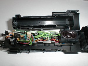

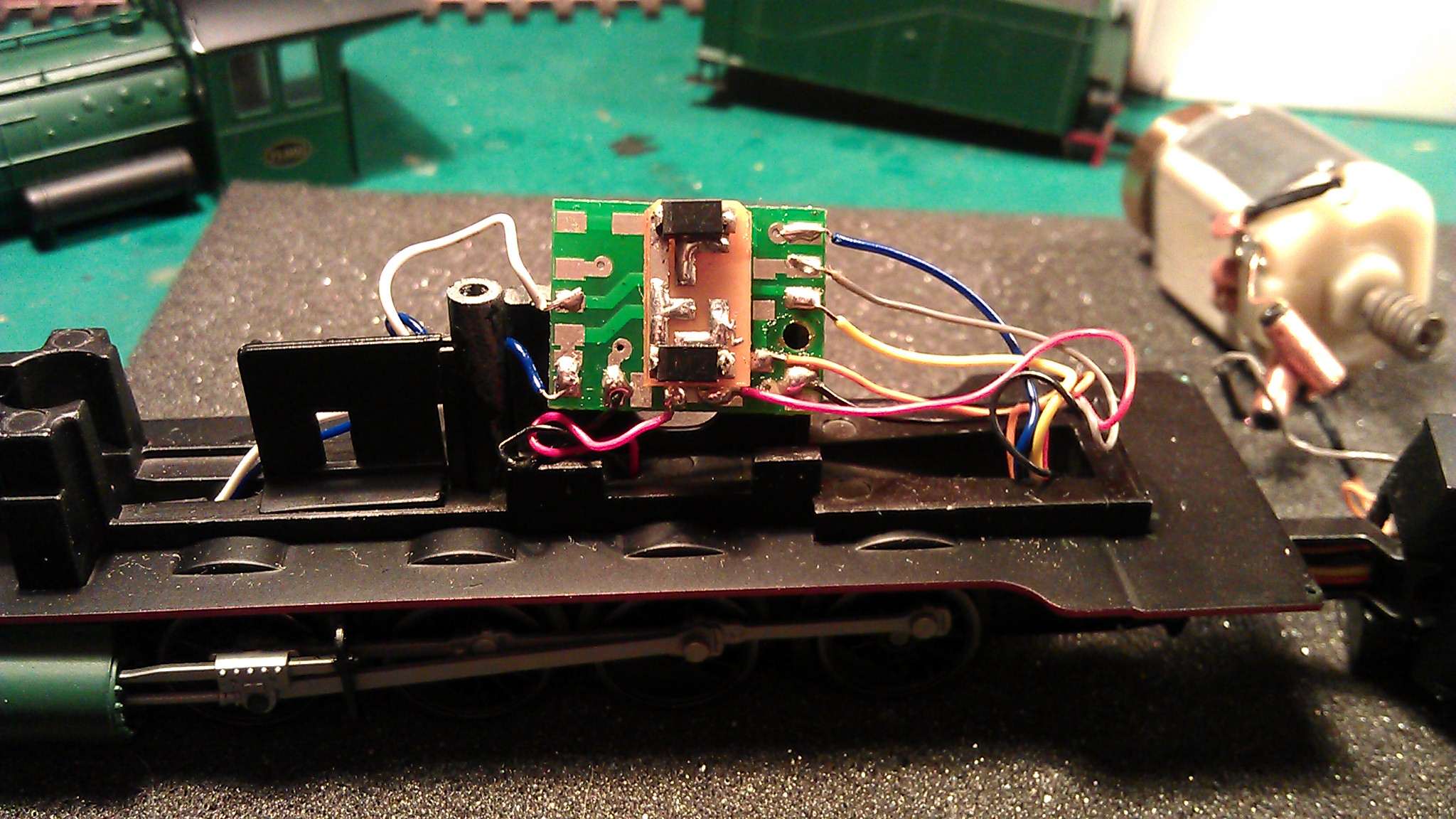

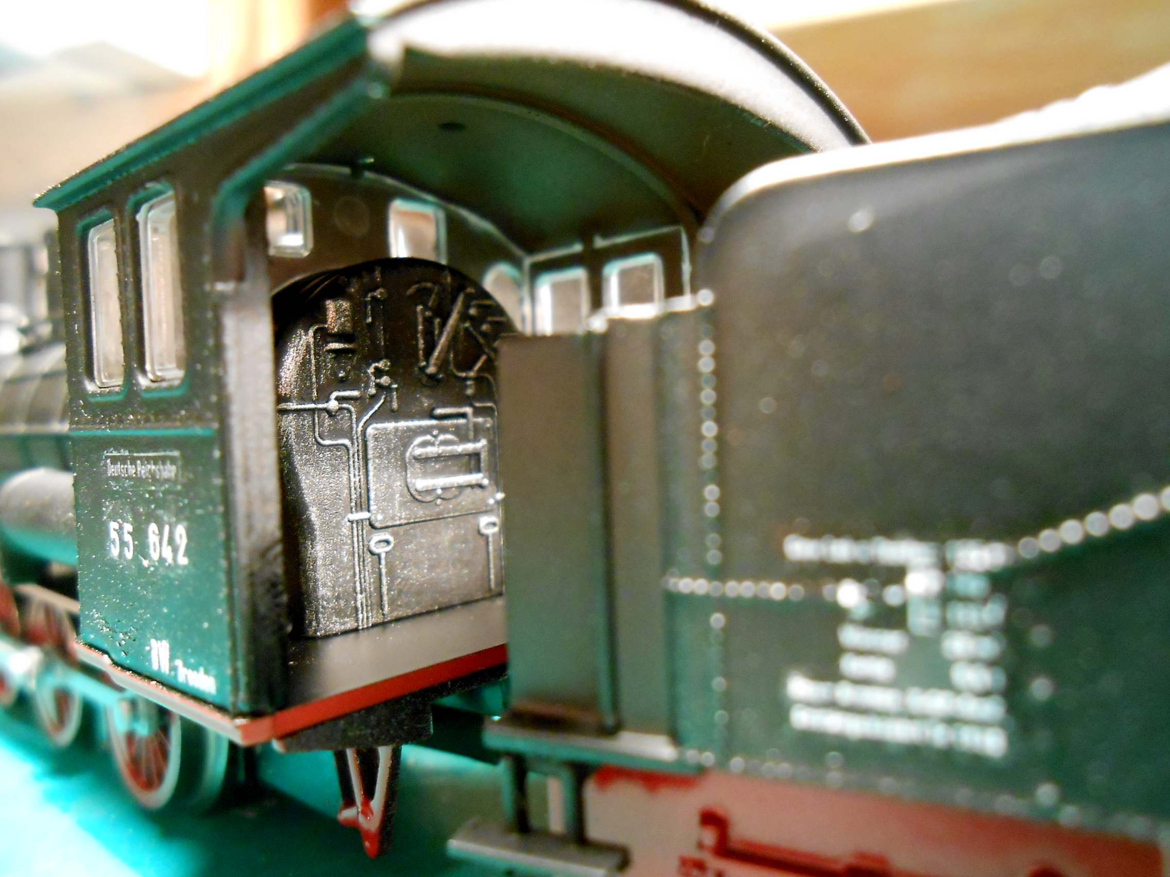

В моем локе была стандартная платка с заглушкой.
Для практикующих напишу несколько ахтунгов.Сам локомотив довольно мощный,
свет на лампах в сторону движения.Но есть конструктивный недостаток.Двигатель
крепится в седле довольно чахлой пластиковой защелкой изза чего он слегка
люфтует.Соответственно в поездной работе червяк вала двигателя постепенно
сьедает шестерню в первой передаче.Тревожный сигнал это щелчки и подрагивания.
В моем хоть уже был явный износ и червяк даже выходил из зацепления,но оставшиеся
зубы шестерни еще были живы.Решил проблему посадкой двигателя под углом и прижал
его сверху.

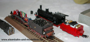

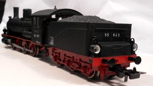

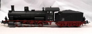

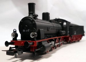

Второй ахтунг это сцепка между локом и тендером.В теле которой проложены провода.
Ее сделали полой и тонкой.Достаточно поднять лок только за саму голову и тендер
тутже сломает ее своим весом.

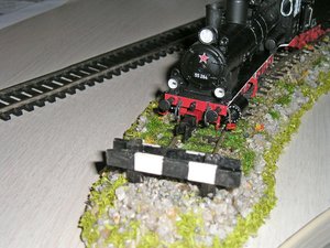

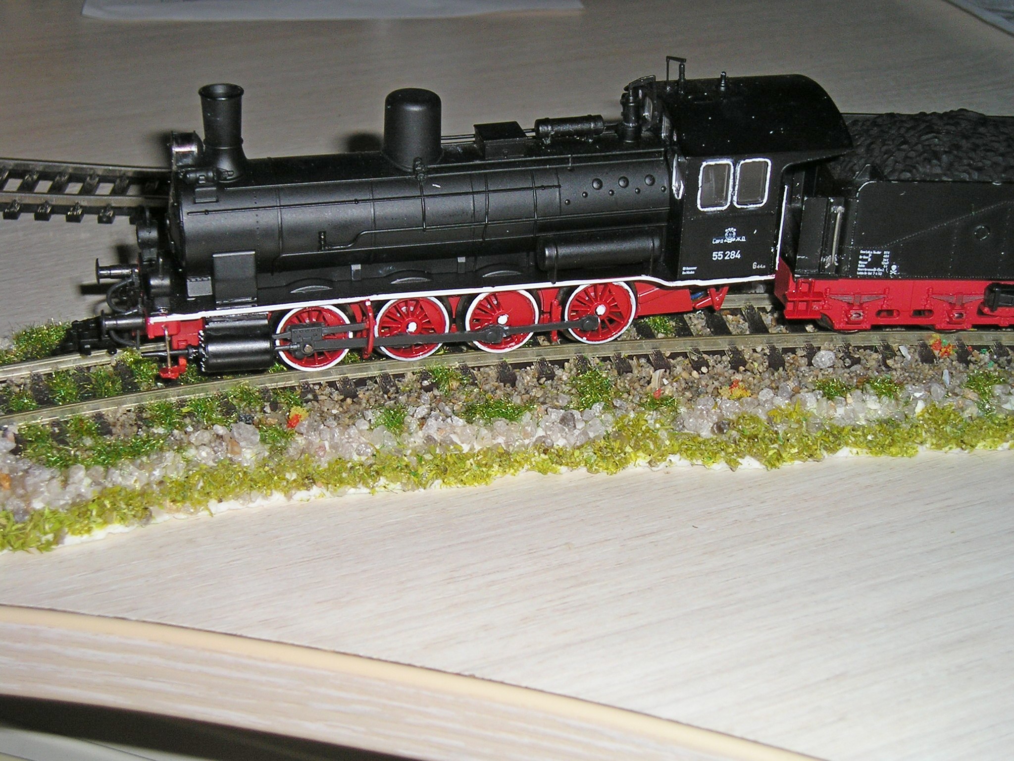

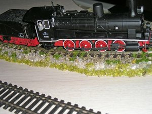

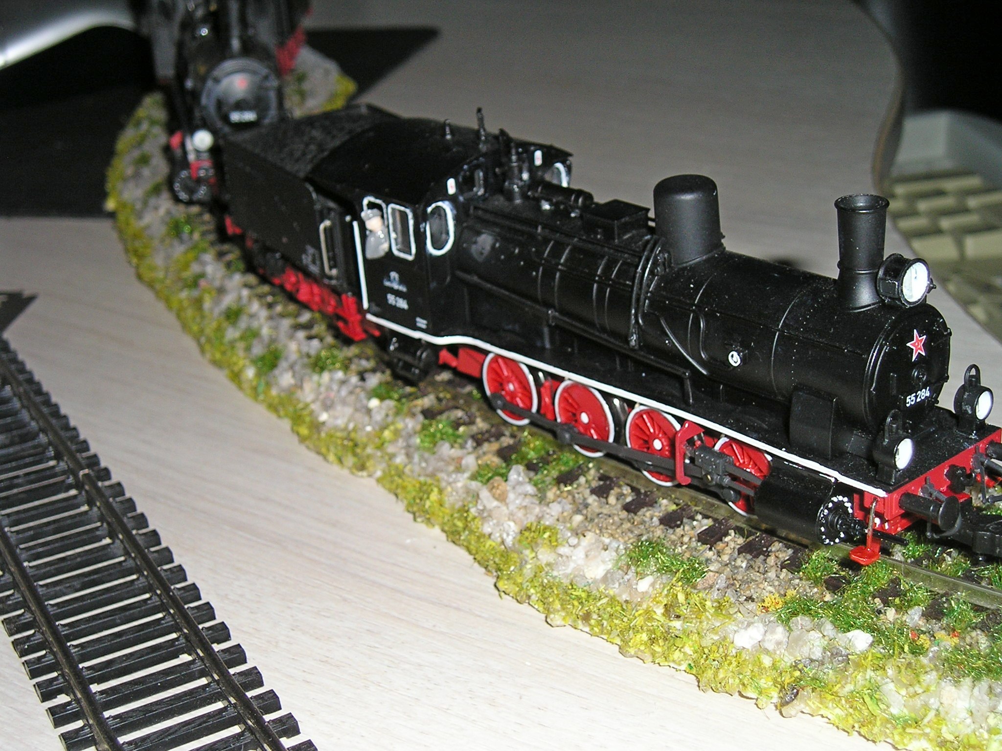

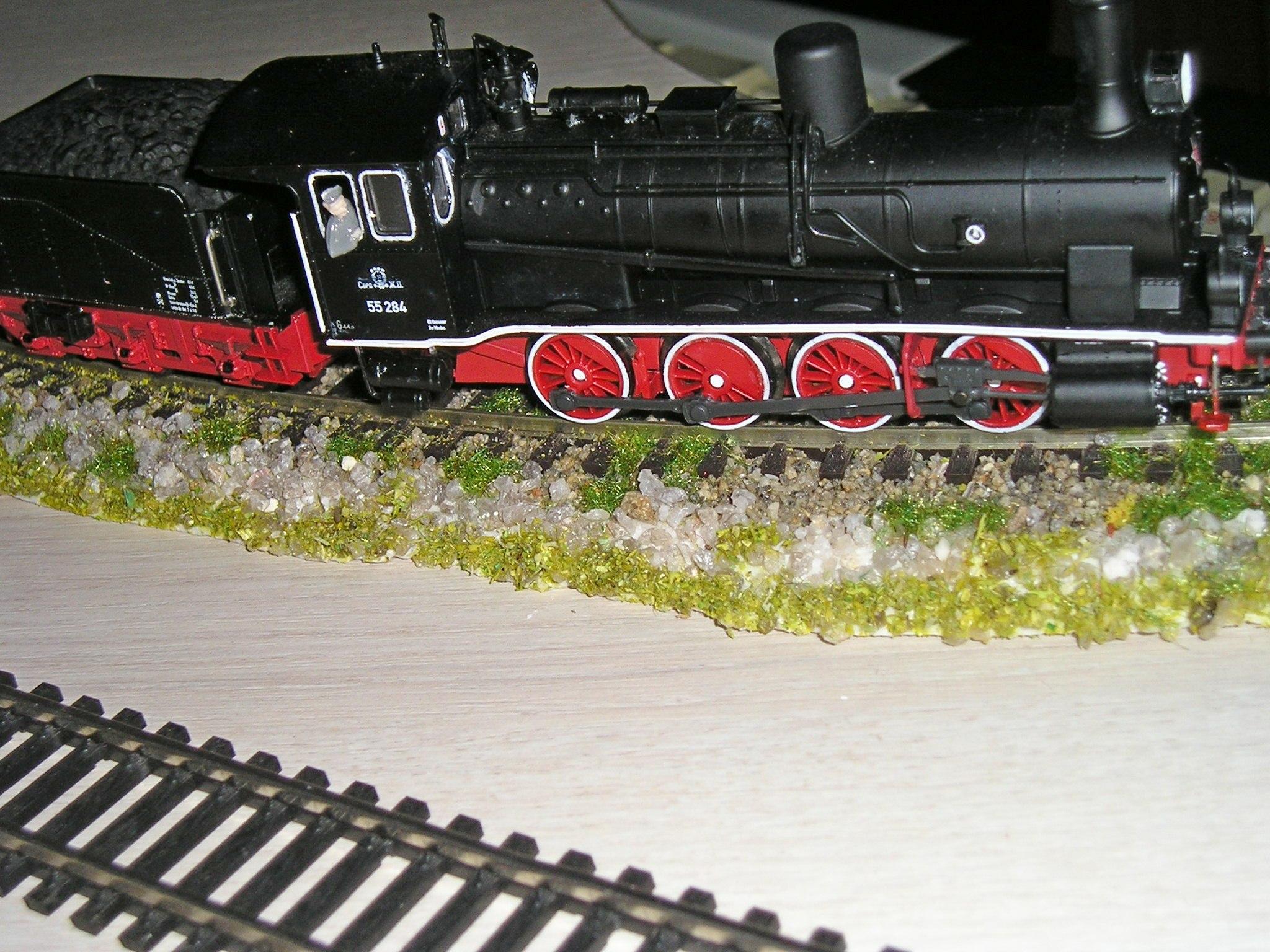

Для своих целей я перекрасил его в ГДРовский вариант.Номер тоже соответствует.
Все было разобрано на молекулы,распаяно,перекрашено.Собрал и нанес декали.
Самое сложное это мелкий номер поциферно. :evil: Все краски автоэмаль.
Слегка повозюкал кистью котел в будке и покрасил саму будку коричневым.Хоть
этого и не видно практически,но от сознания того что оно есть приятно. :roll:
Это конечно не работа,так перекур(с).Результат представляю на фото.

Re: PIKO G7.1
Хорошо вышло, не нравится только имитация угля не только на этой, а и на всех заводских моделях. Хоть нафиг отрезай и делай сам.
Has thanked: 1204 times
Re: PIKO G7.1
T-1000 писав:не нравится только имитация угля не только на этой, а и на всех заводских моделях. Хоть нафиг отрезай и делай сам.
Не надо ничего отрезать. Толчешь кусок настоящего угля, обмазываешь ПВА пластик и посыпаешь.
Повідомлень: 2586
Been thanked: 137 times
Re: PIKO G7.1
Muton писав:....
Имеется ввиду не нравятся ровные идеальные кучи. За совет спасибо, ато про ПВА и забыл.
Re: PIKO G7.1
Так углем кучу можно и подкорректировать сразу.

Re: PIKO G7.1
Хороший лок вышел. Очень интересно мнение самого Стинки о краске :? Как она ( автоэмаль ) годится для наших дел, чи што :?: :lol:
Re: PIKO G7.1
Хороший перекрас получился!
Спасибо за совет с мотором - не знал
Been thanked: 3652 times
Re: PIKO G7.1
Олег писав: Очень интересно мнение самого Стинки о краске :? Как она ( автоэмаль ) годится для наших дел, чи што :?: :lol:
Я считаю что автоэмаль годится.Особенно для дутья с аэра.Баллон слишком сильно все заливает.
А аэром можно достичь хорошего результата.Другое дело что не каждая краска в баллоне гут
качества. :?
И да,углем присыплю кучку в тендере в дальнейшем.Как же без этого. 8-)

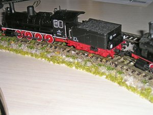

Сам паровоз говно полное -пластик хрупкий но я с одним поигрался и вот что вышло
Re: PIKO G7.1
stiz-ganz писав:Сам паровоз говно полное -пластик хрупкий но я с одним поигрался и вот что вышло
В каком месте у него пластик хрупкий? 8-) Там пластика пару деталей всего.
А по консервии скажу я не слышал что данный тип 55го был в совке. :roll:
stiz-ganz
Повідомлень: 374
Мой типоразмер: HO(1:87)
Been thanked: 59 times
Re: PIKO G7.1
Повідомлення stiz-ganz »
Кулисы пластиковые хрупкие очень, и соединение тендер-паровоз пластмасса на всех моделях что попадалась у всех сломана, я этот собар из 2.5 паровозов решил просто сделать из него типа советский- лучше вид принял чем просто в оригинальном пиковском без всяких накладных и прочего
