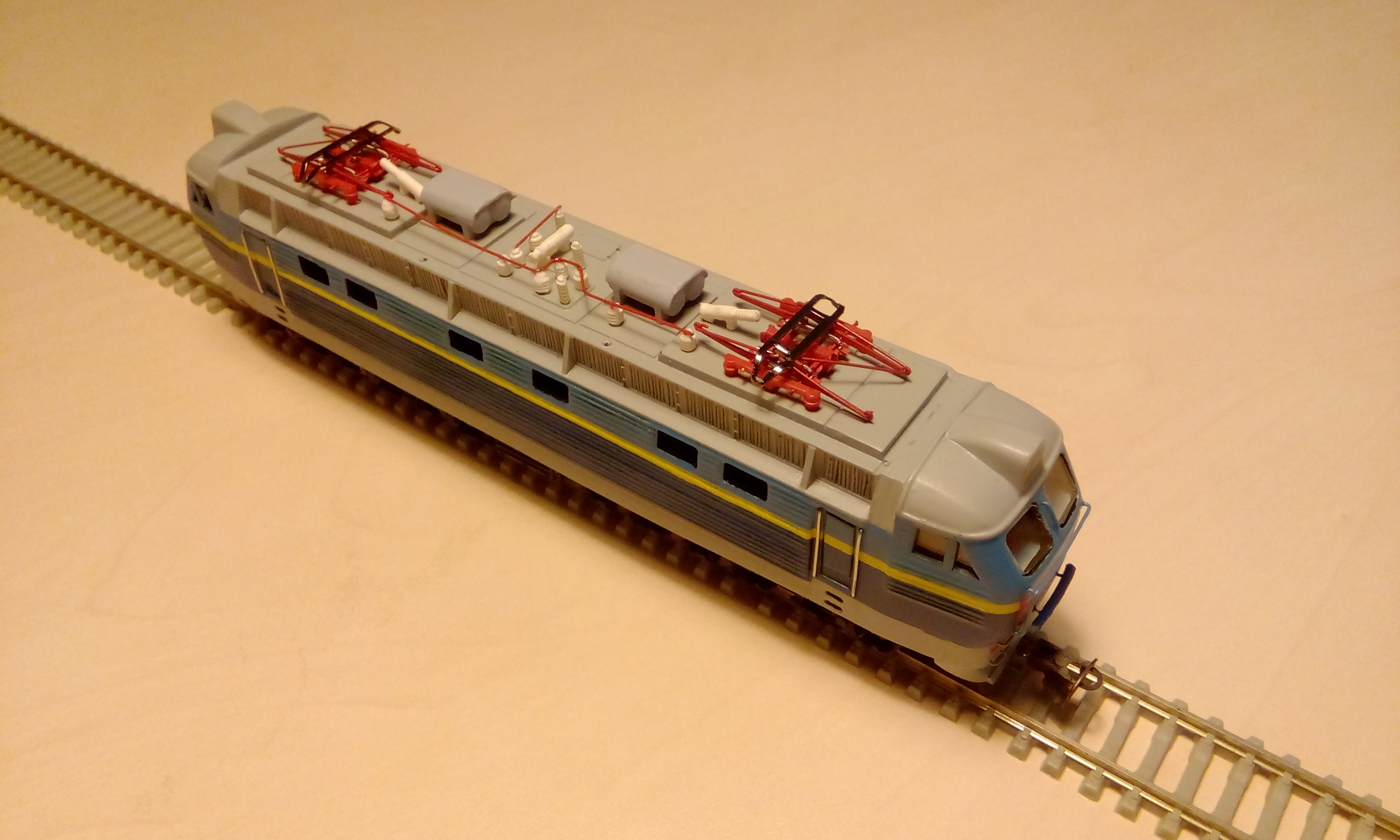

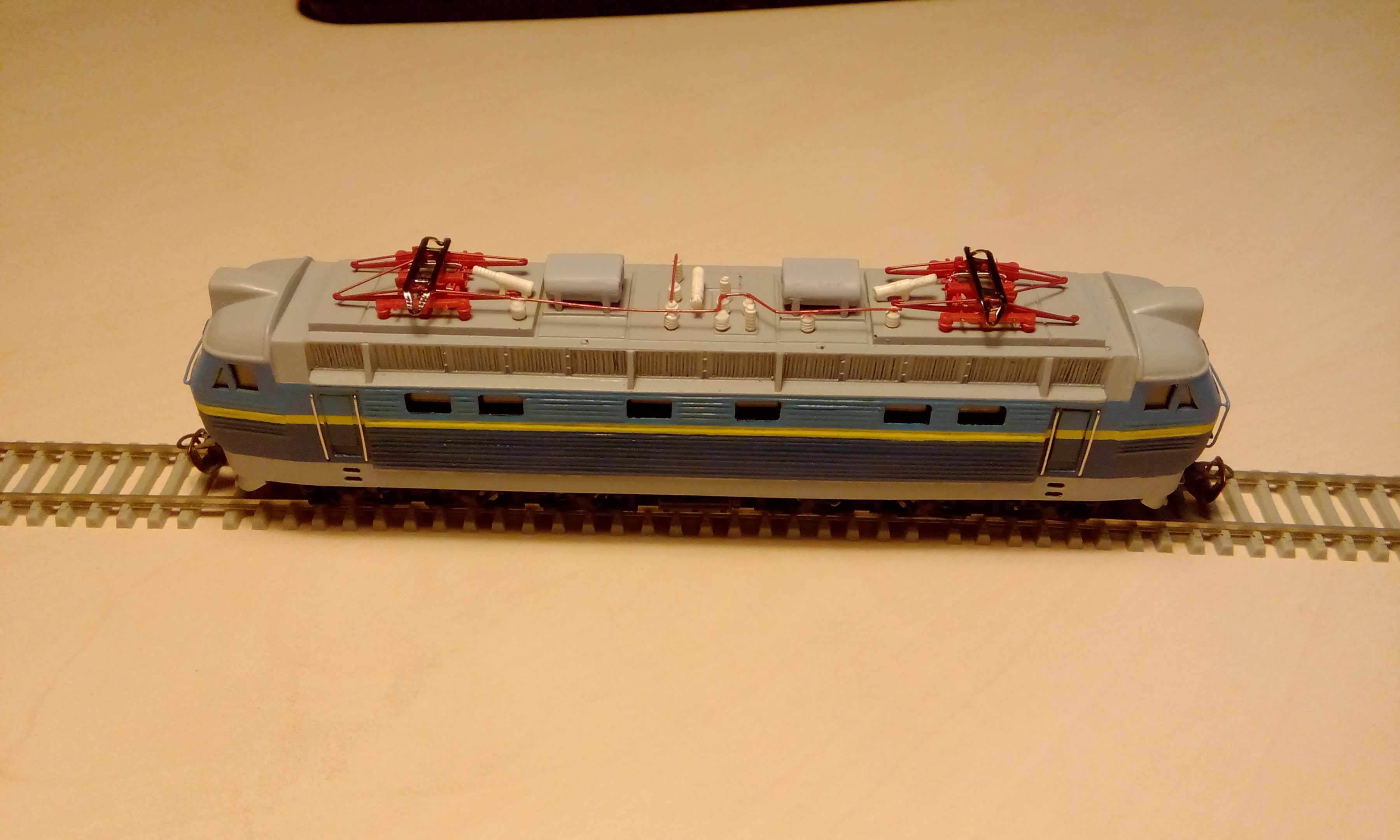

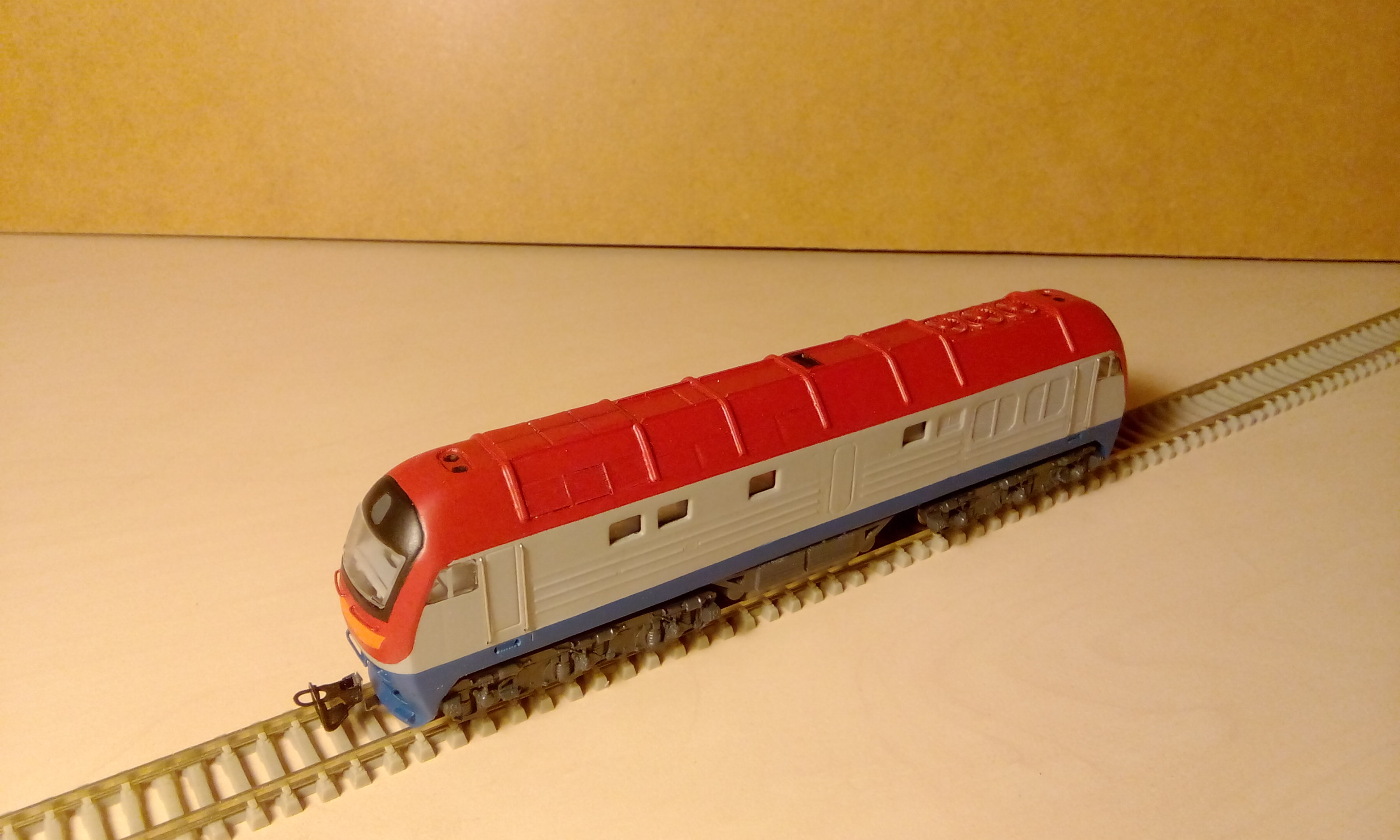

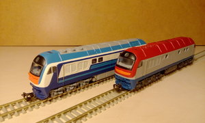

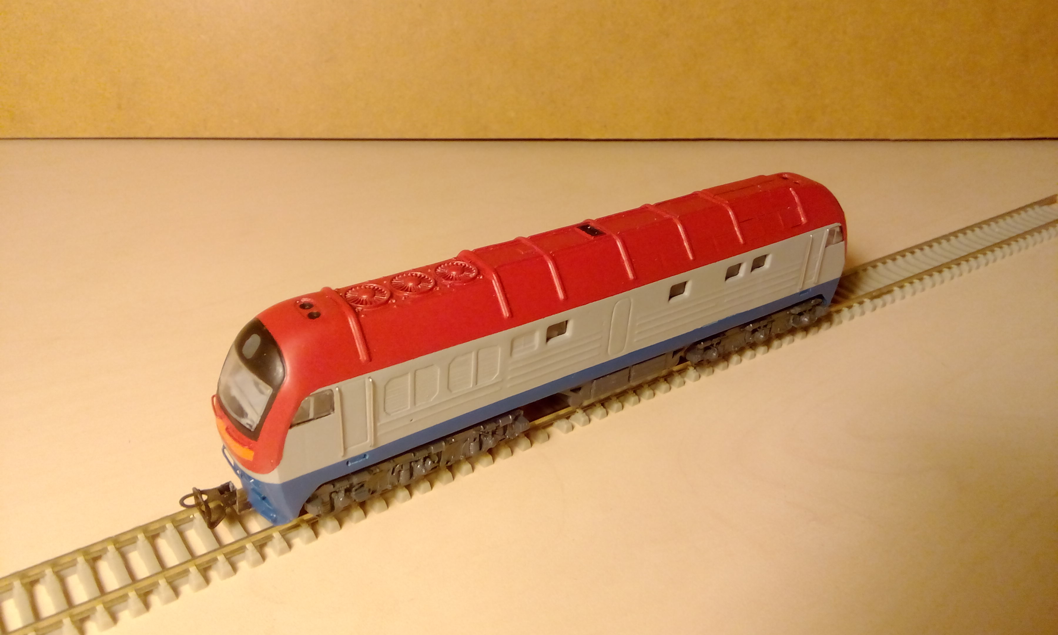

Тут выбор был простой: ходовка Пико или целый тепловоз Роко :lol: Был еще, конечно, вариант БТТБ, но хотелось, чтобы и на цифре при желании можно было покатать.

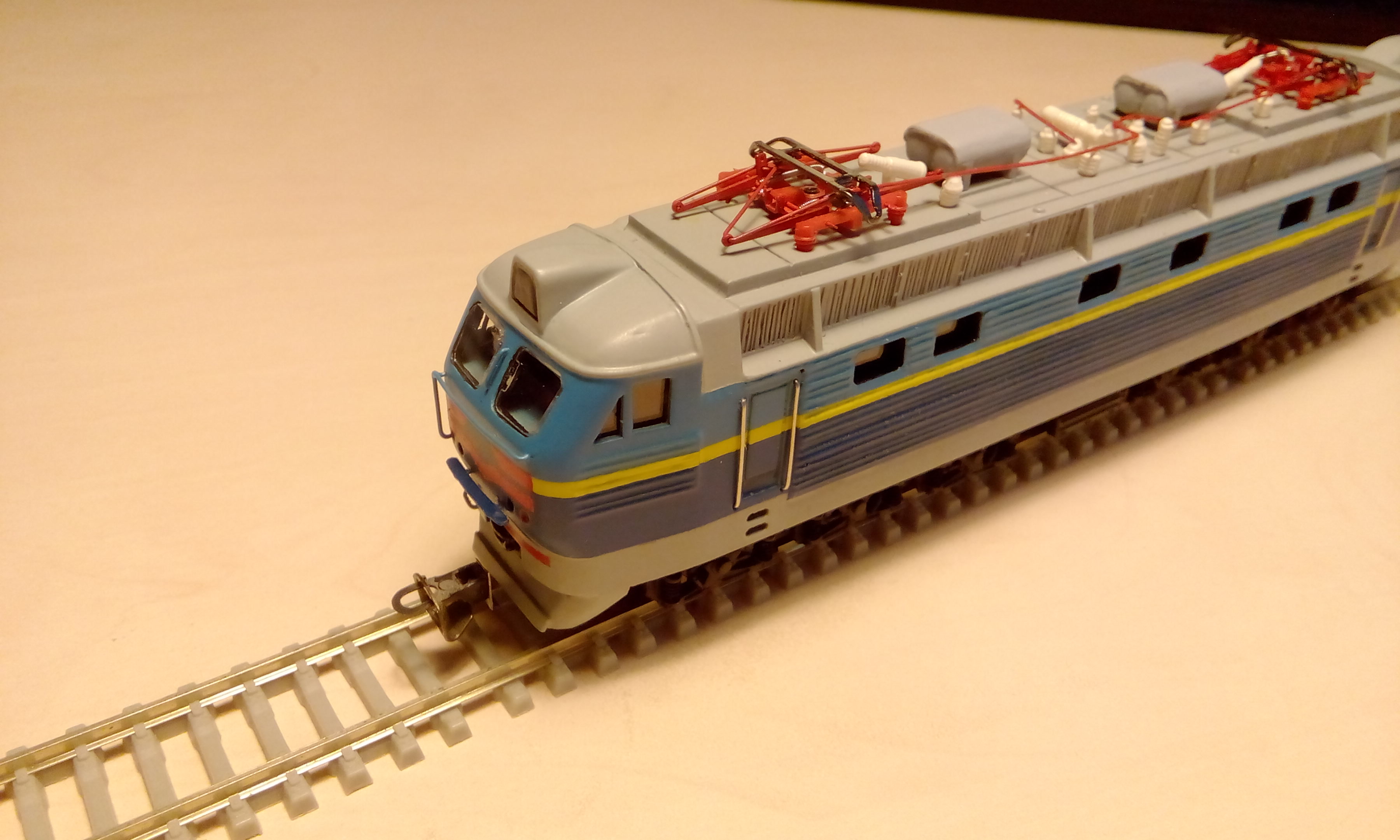

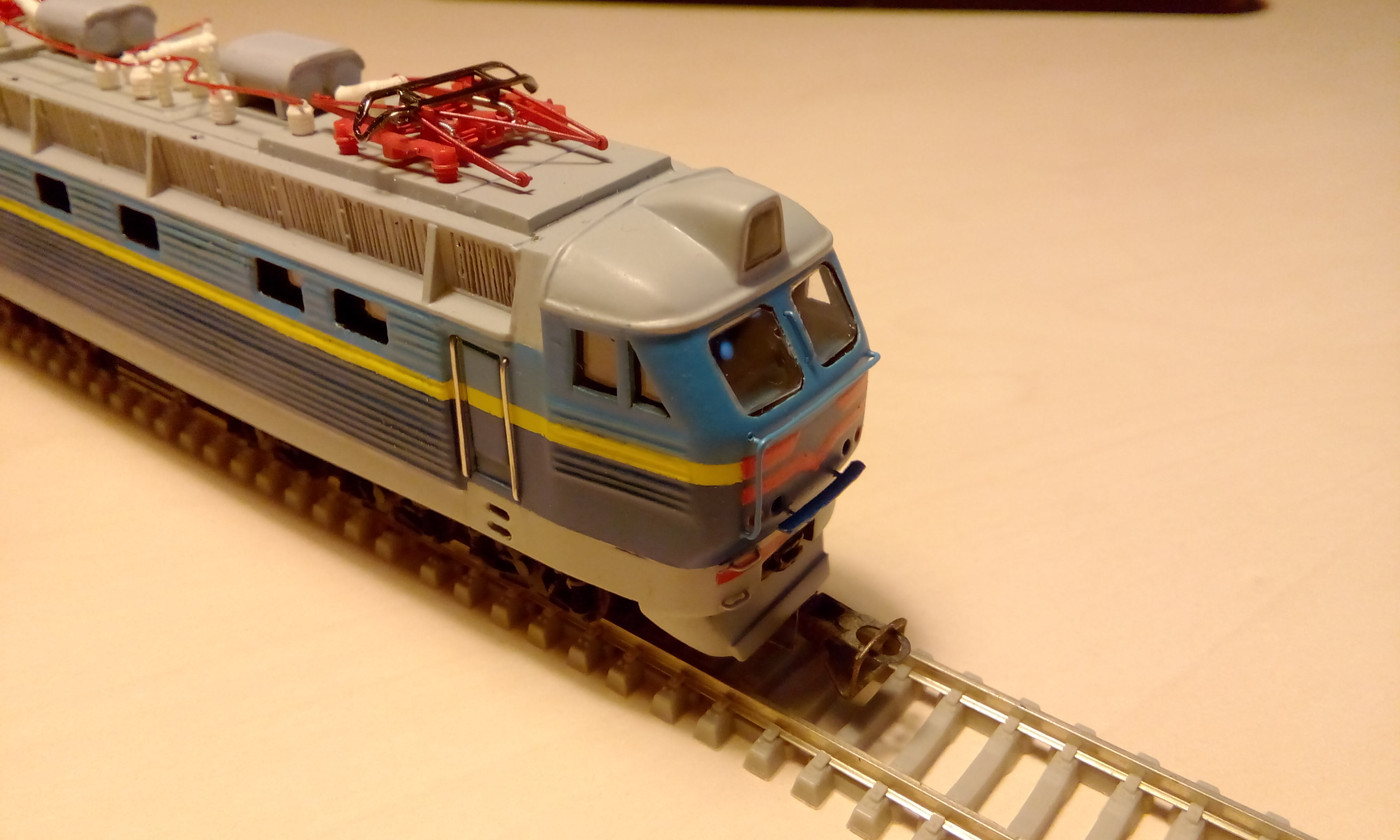

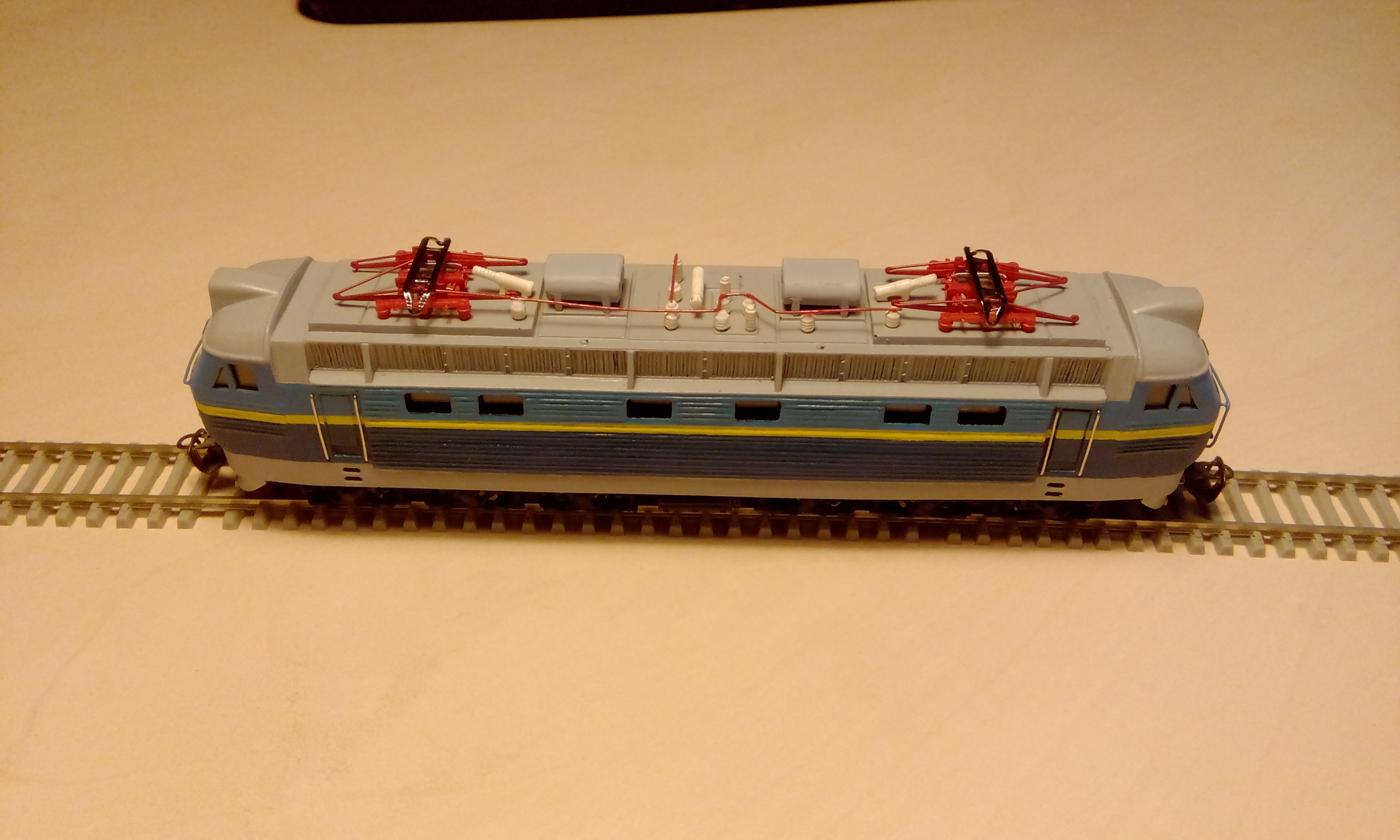

Случилось так, что практически закончил я еще и ЧС4, который пока стоит без опознавательных знаков. На некоторых кадрах видно, что в новом варианте уже исправлена форма кабины.

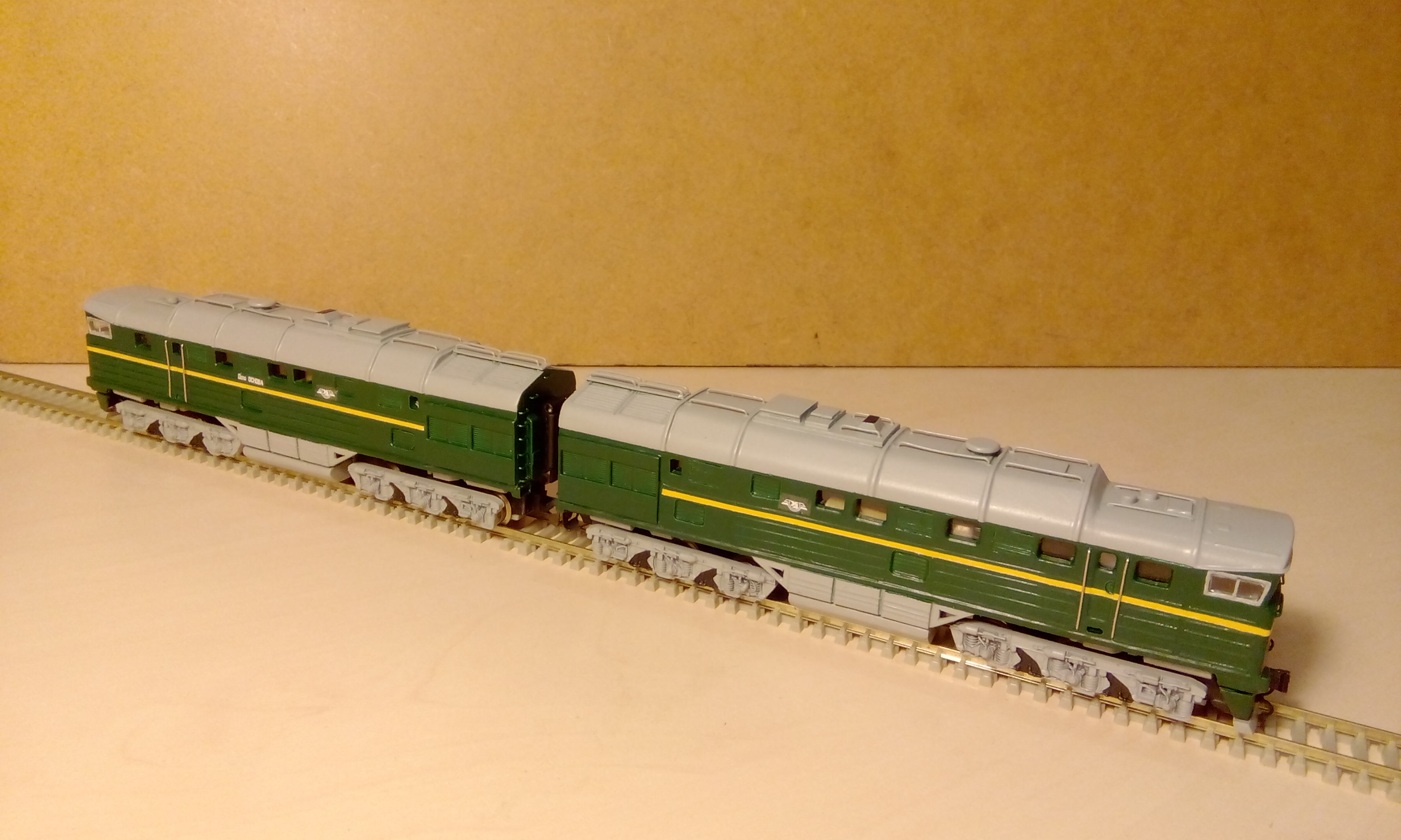

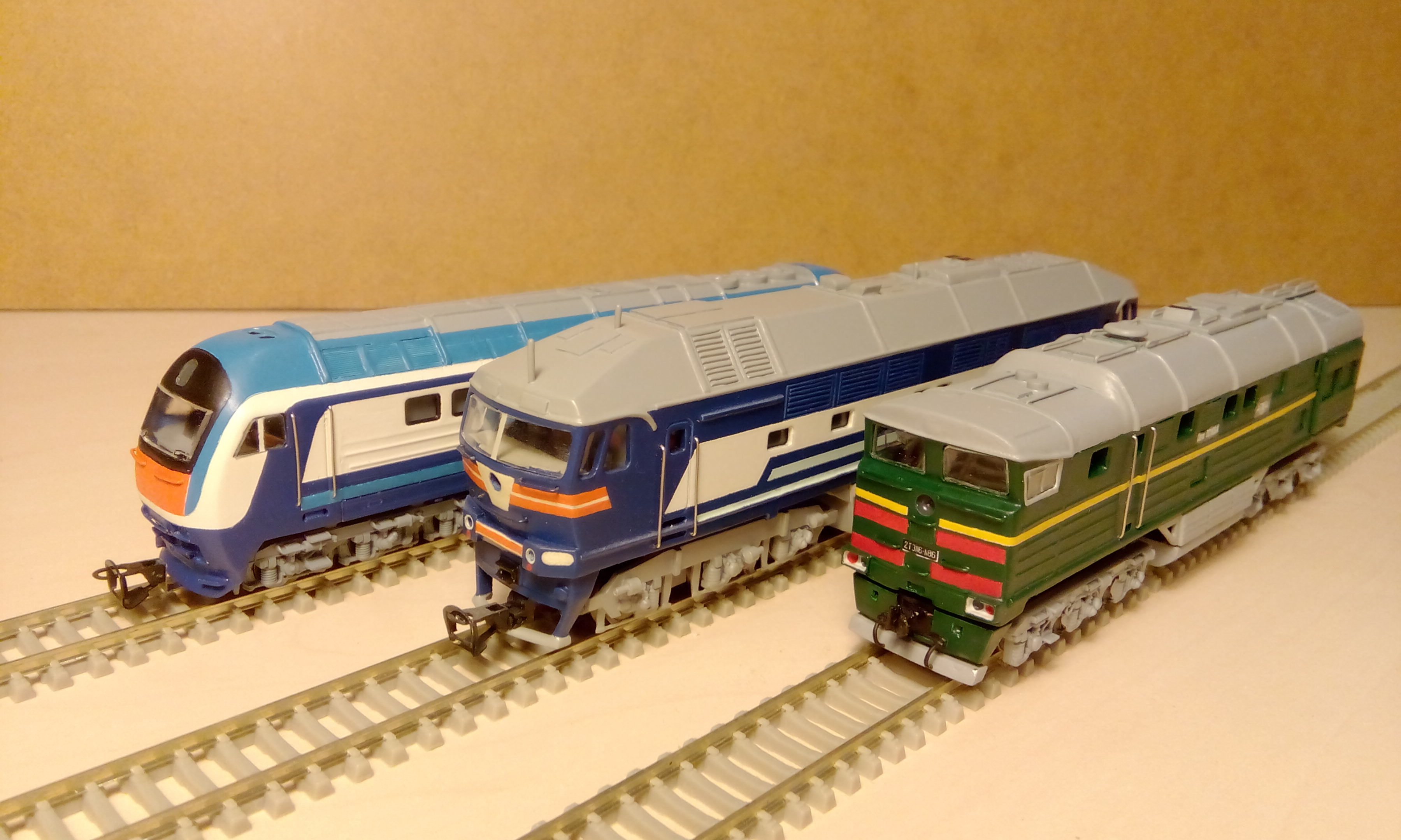

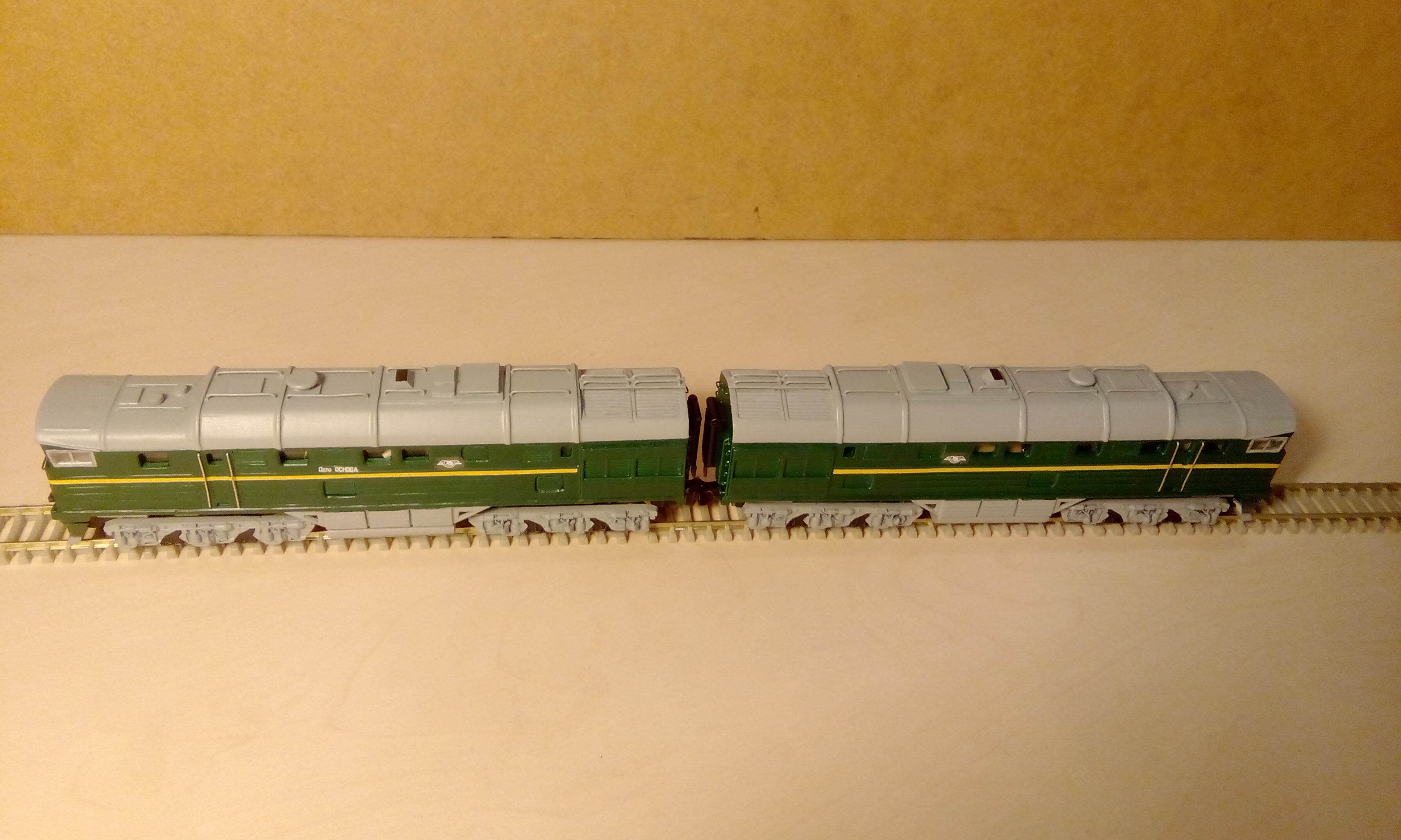

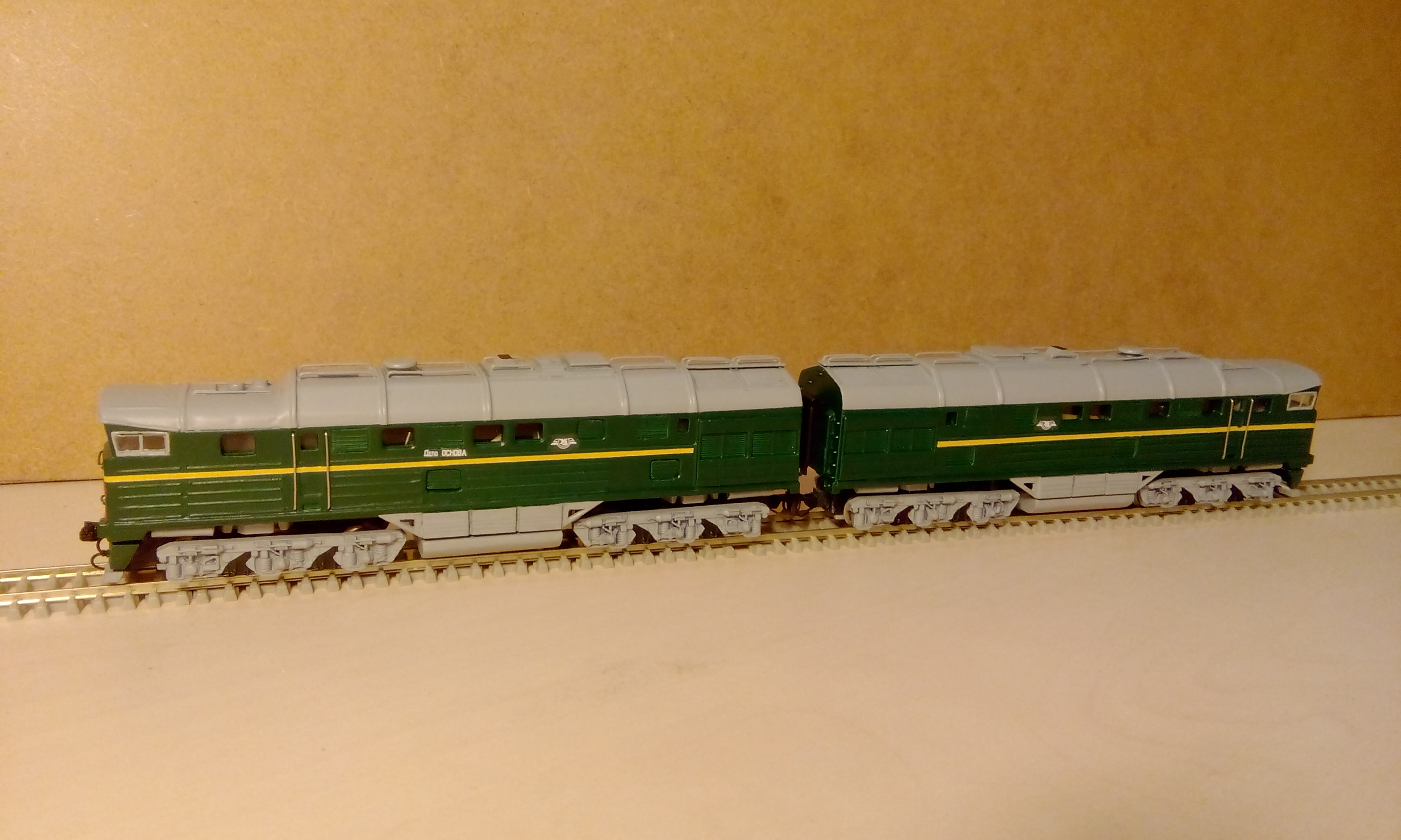

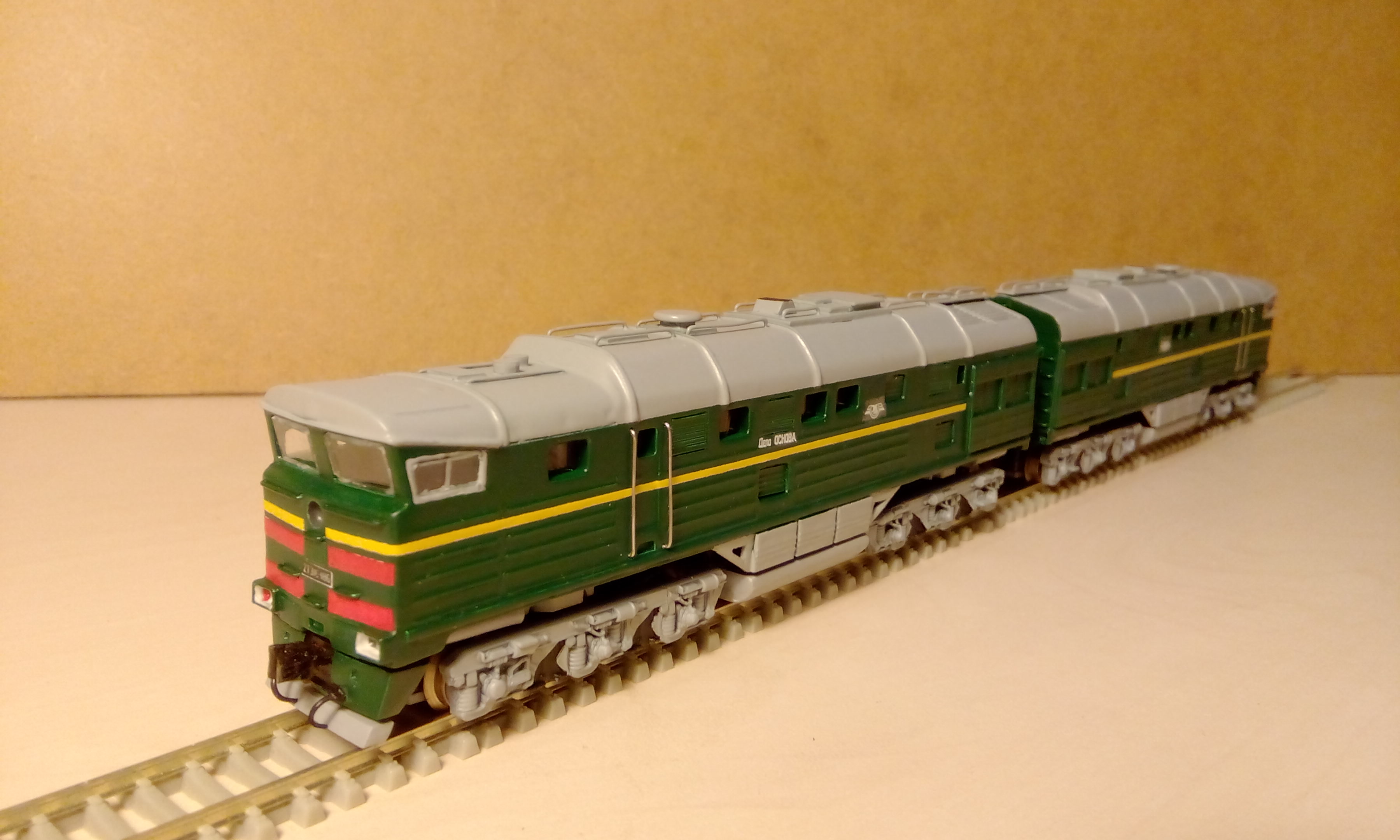

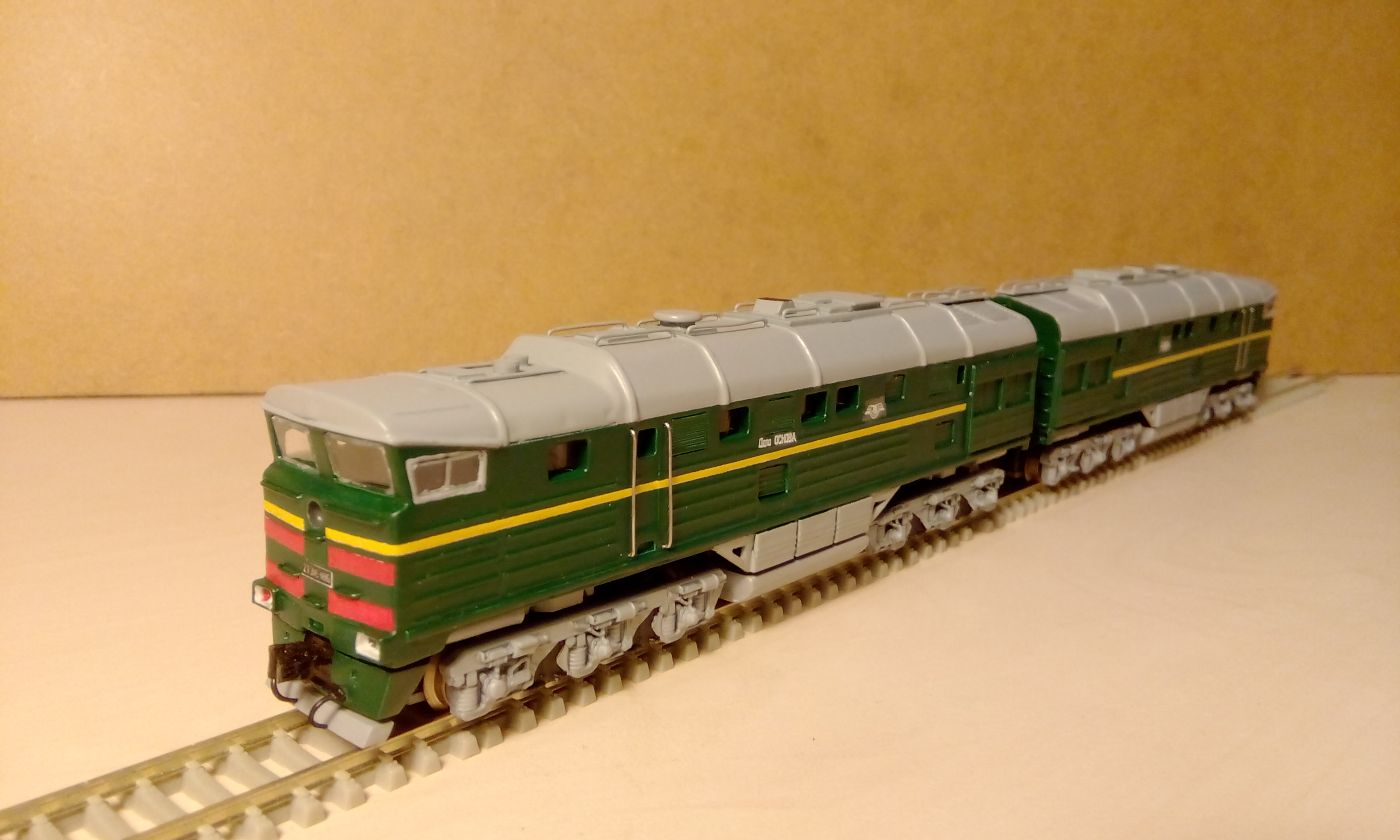

Настало время выкатить долгожданный (во всяком случае, мной) тепловоз по имени 2ТЭ116. Хотел именно основянский, но идеально правильного номера в декалях не было, так что на него не смотрим ;) По технической части - 2 х БР130, один из которых - с приводом. Иммитация автосцепок на стороне кабин снимается, и можно установить любую из сцепок, хоть селедку. Будет потеплее - пойду катать модель по реальному перегону :)
Ну и миниатюра под названием "В гостях у ЮЖД" :D

Молодца!Красивая машина получилась.Обилие поручней в таком масштабе тяжело дались? :roll:
artem_b
Повідомлень: 366
Имя: Artem
Has thanked: 128 times
Been thanked: 240 times
Re: Укрзализныця и около того
Повідомлення artem_b »
Спасибо! :) Сами поручни - не очень, а вот выравнивать для них проволоку уже надоело. Она смотана на катушку от ниток, так что ровнять приходится много :D

Артём, выравнивать проволоку это самое лёгкое в нашей работе :) . Сча расскажу. Отрежь сантиметров 25-30, примотай один край к чему нибудь , а за второй край тяни плоскогубцами. Будет идеально ровная, как струна.

Классный "Фантомас" получился. Поздравляю!

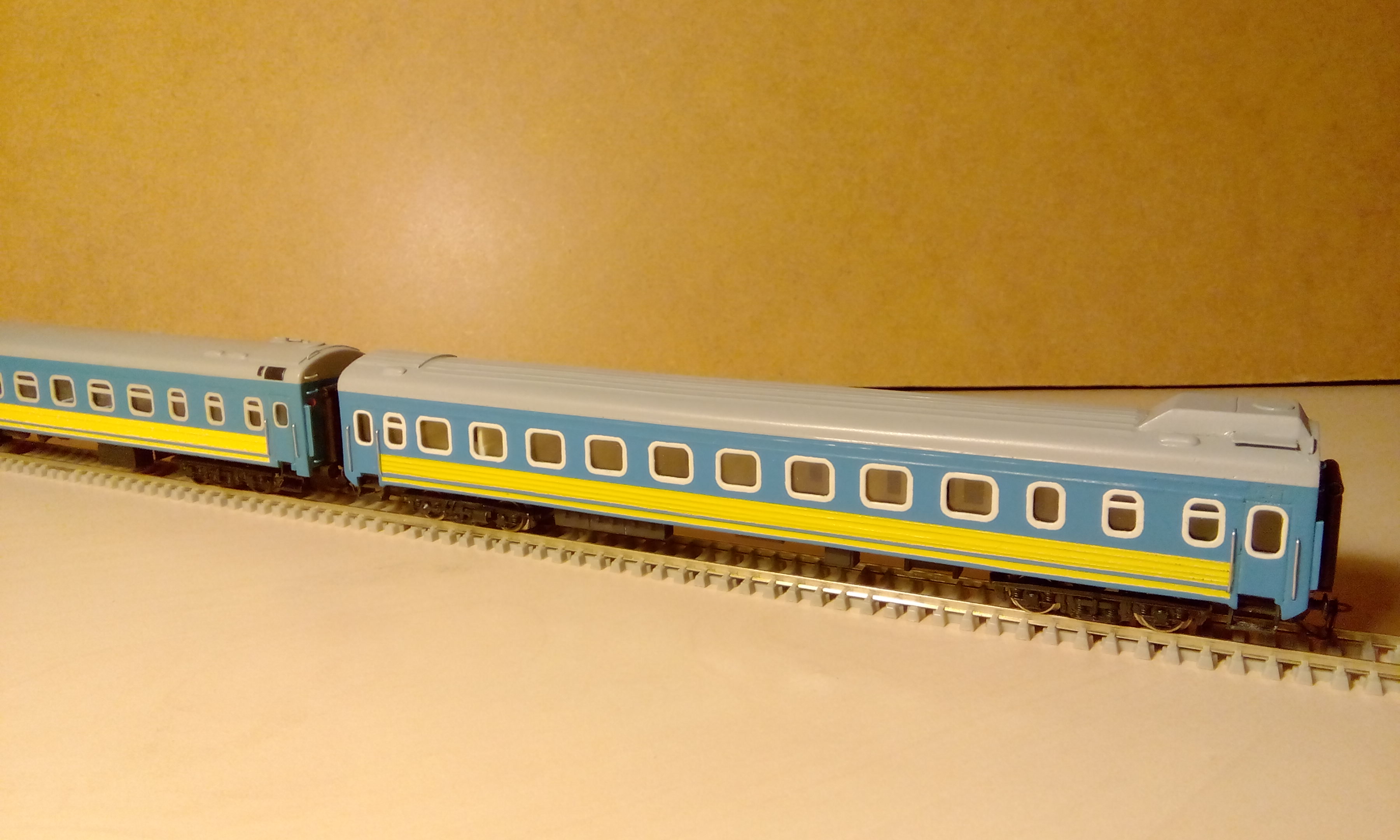

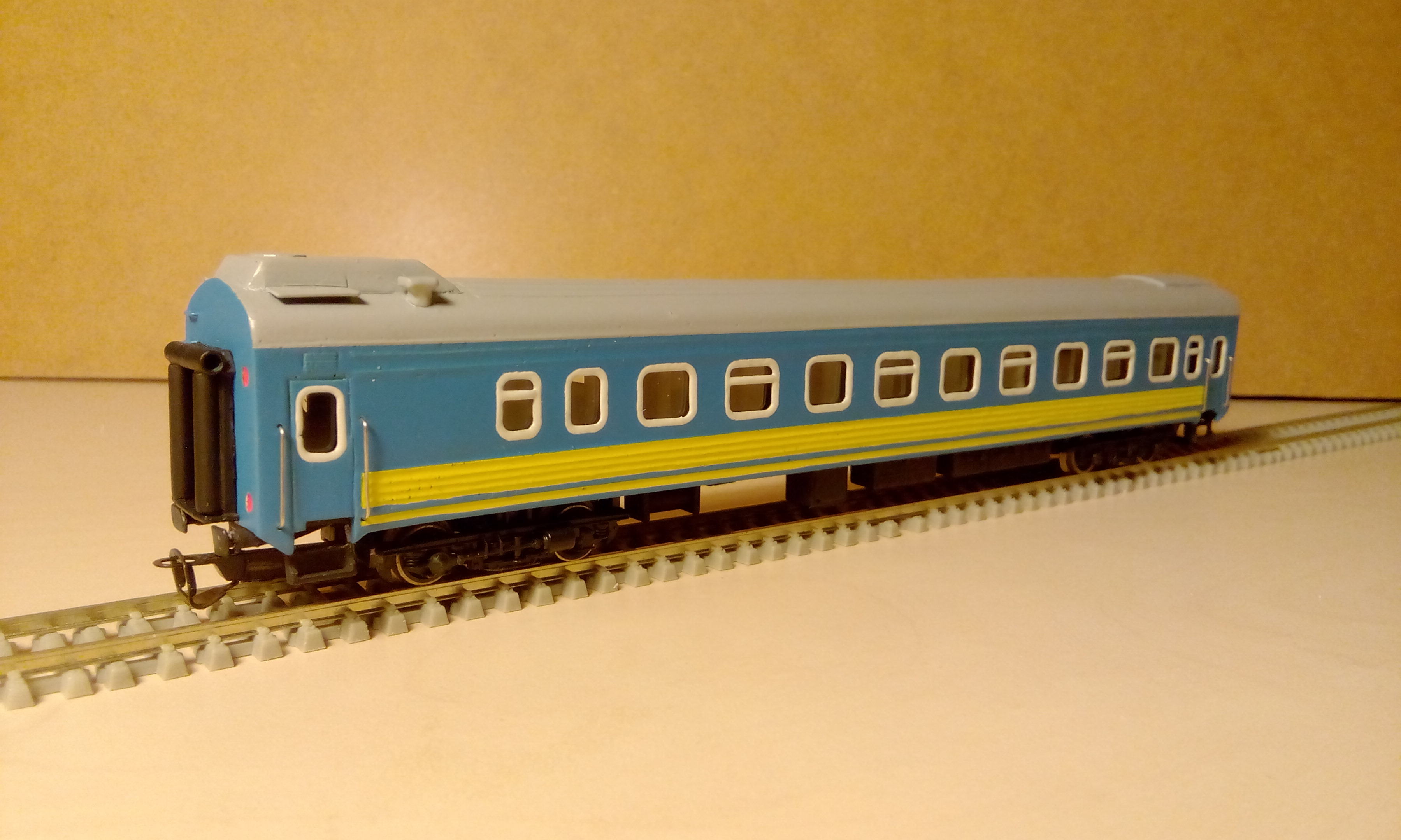

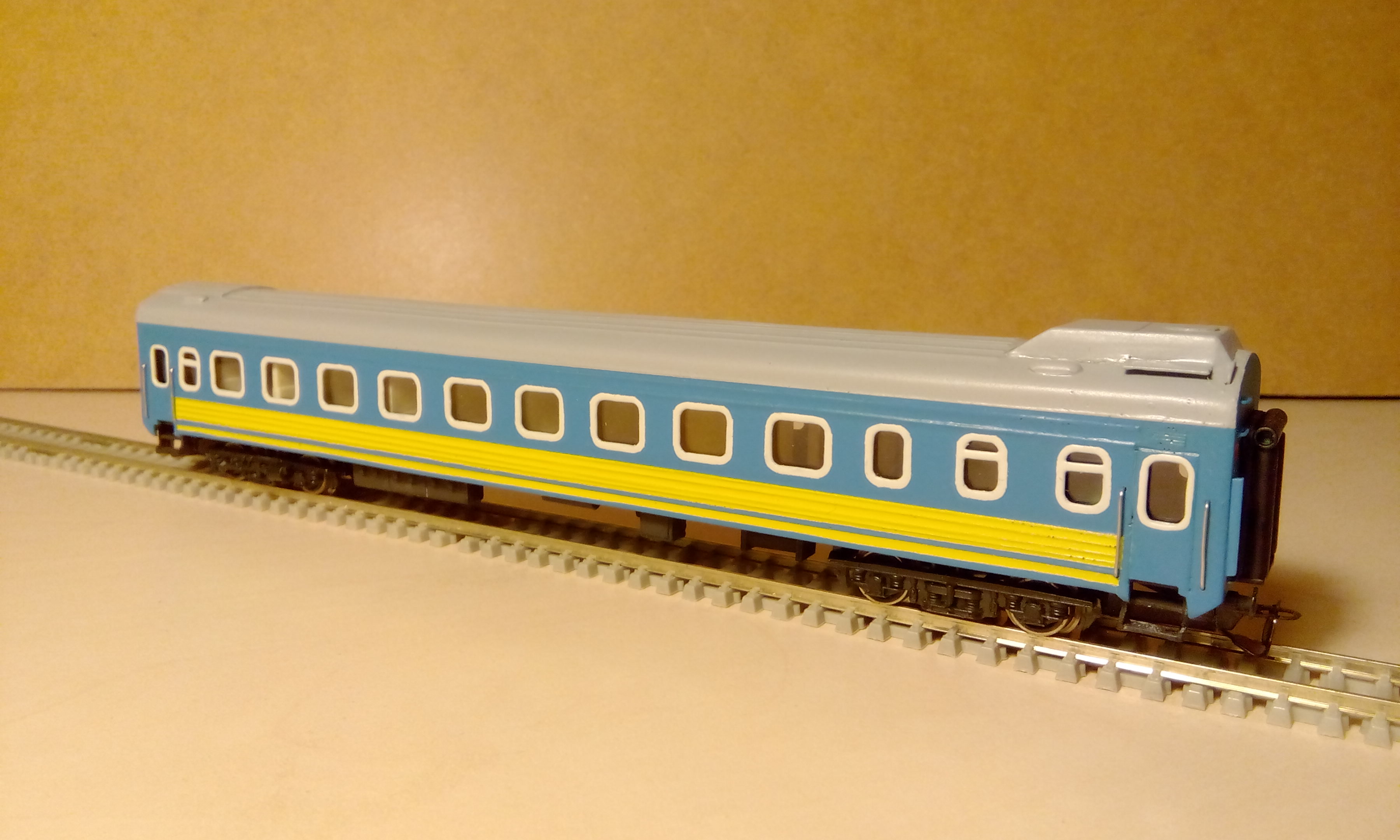

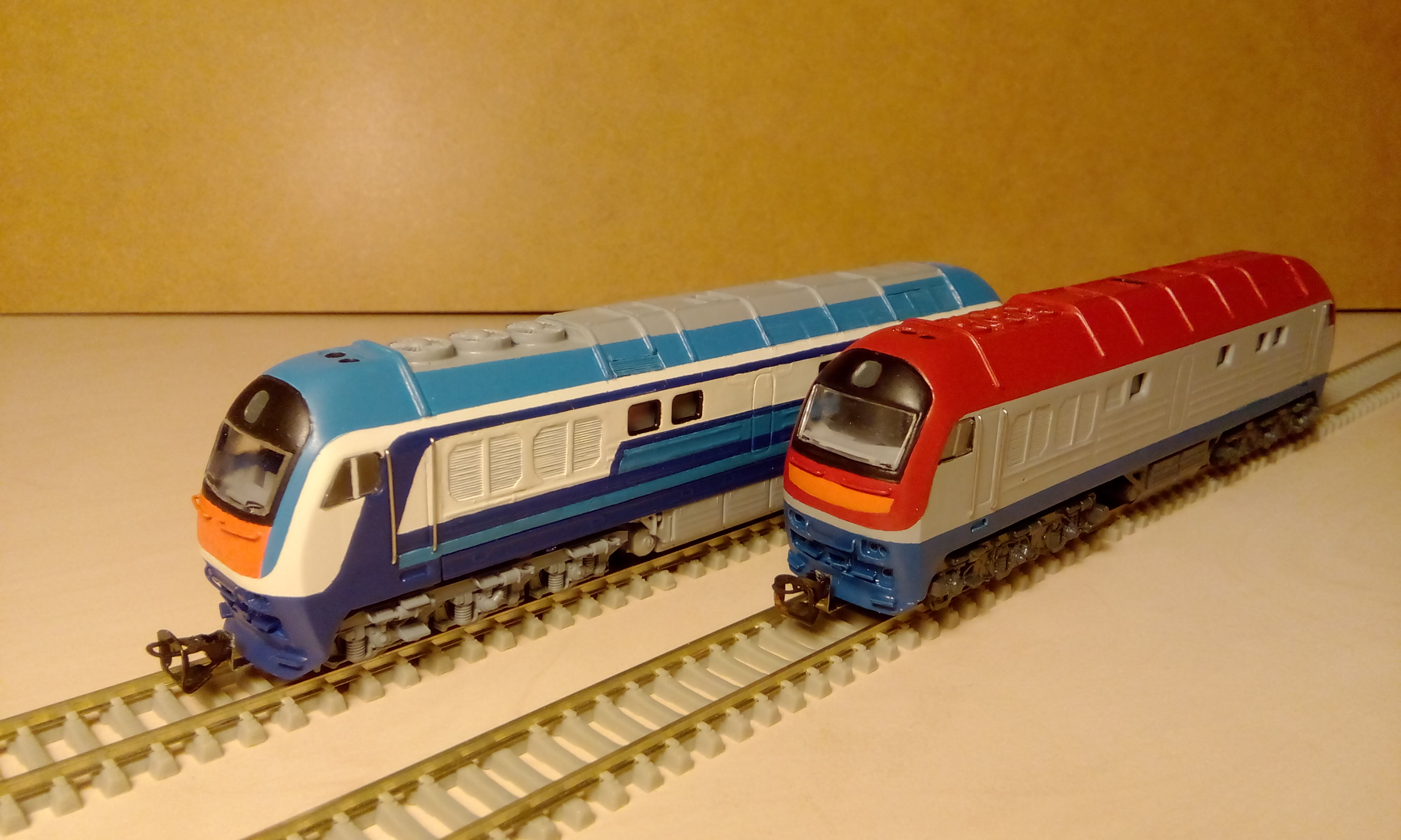

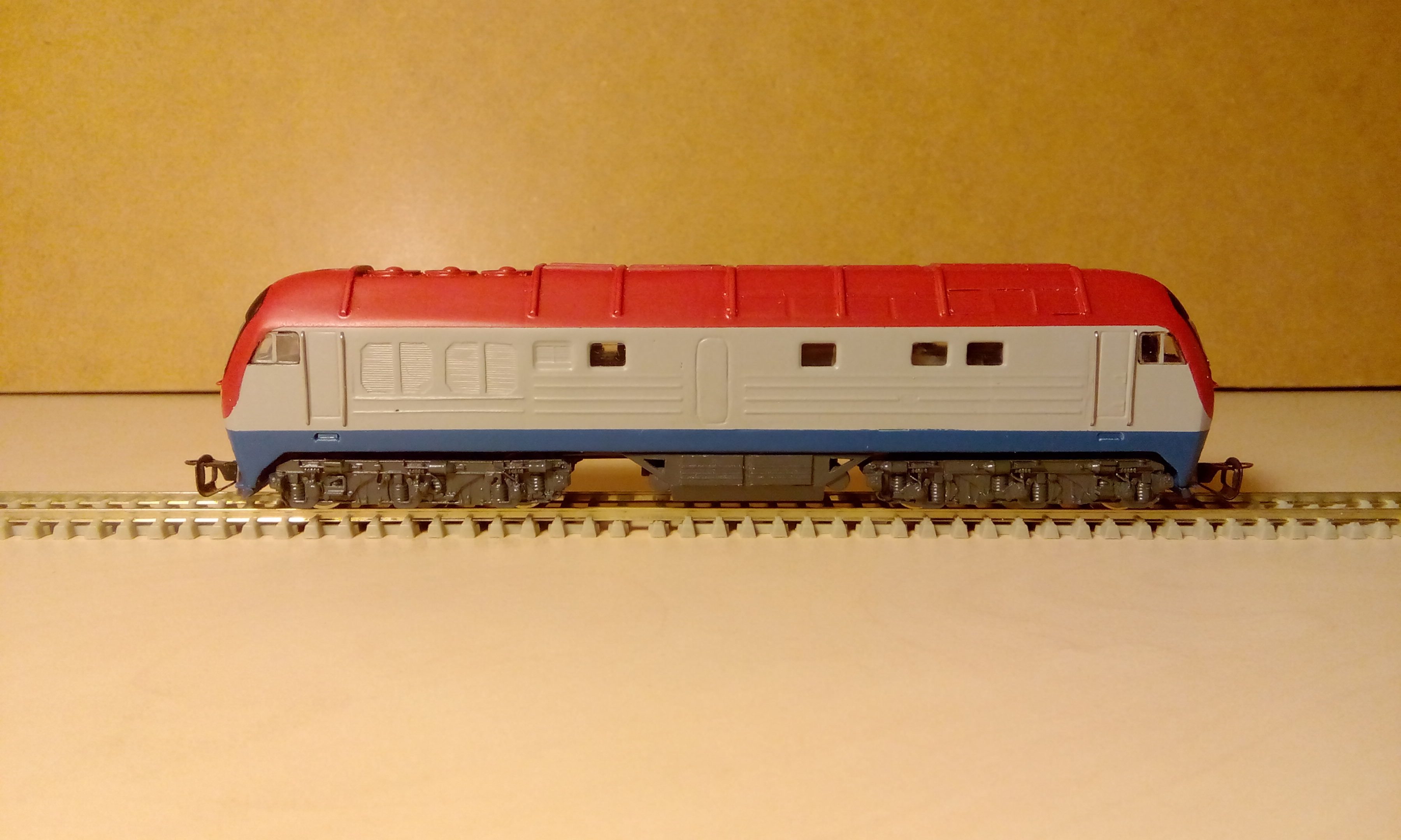

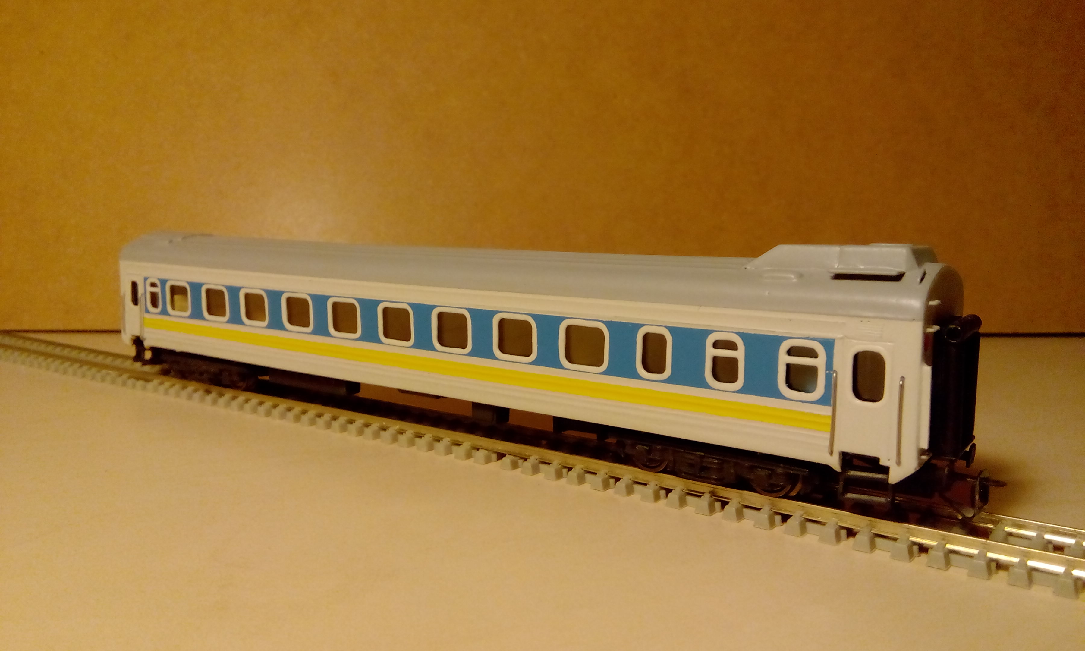

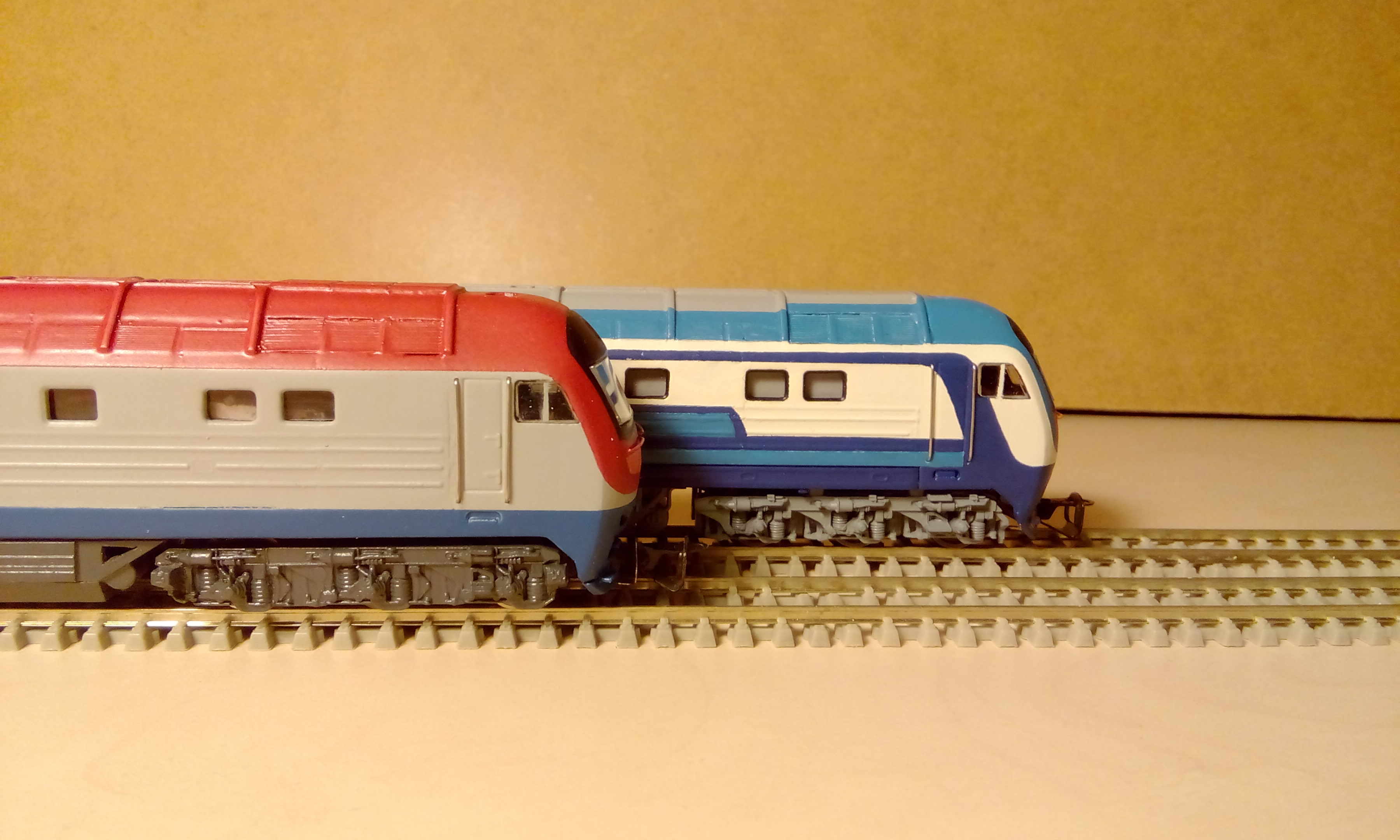

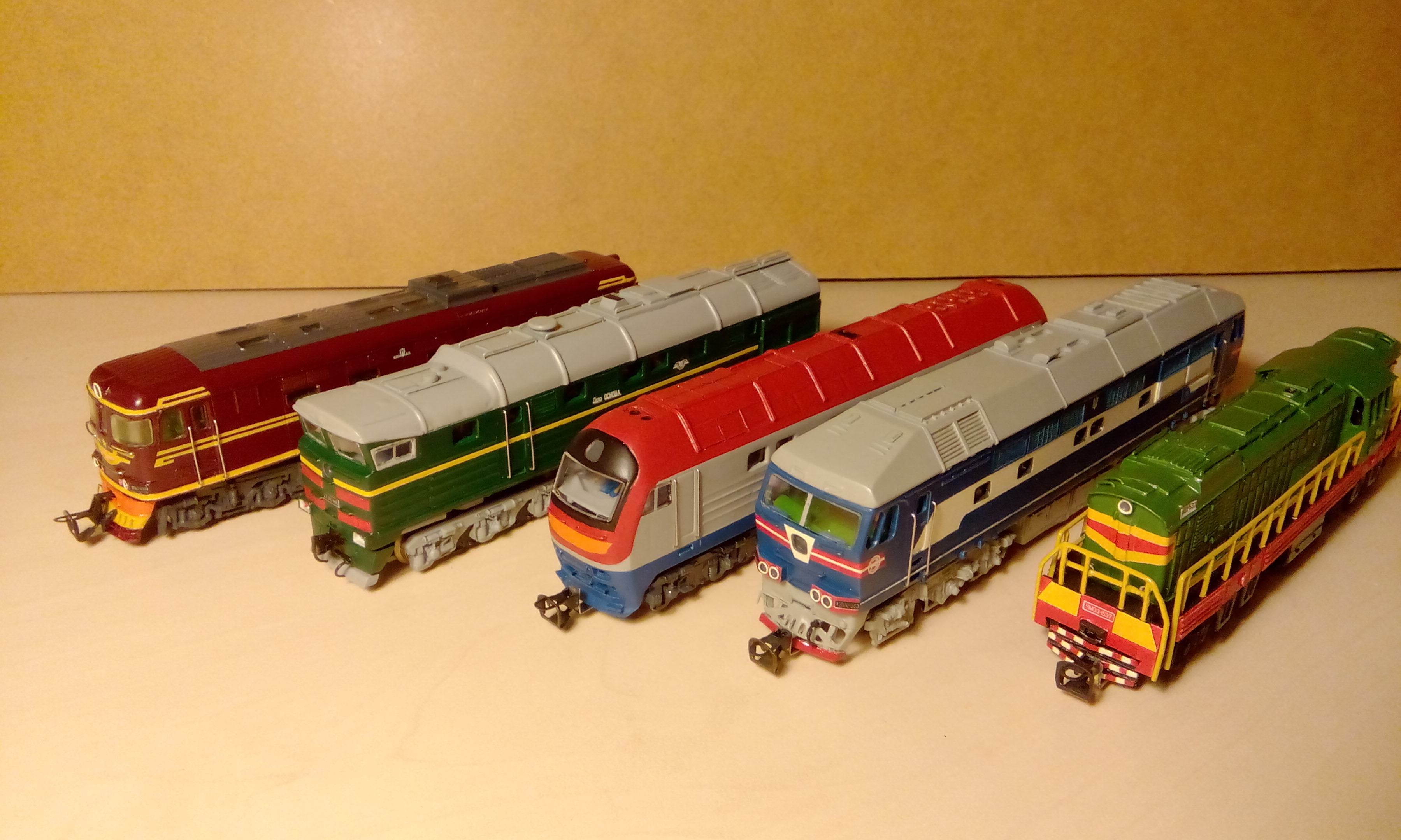

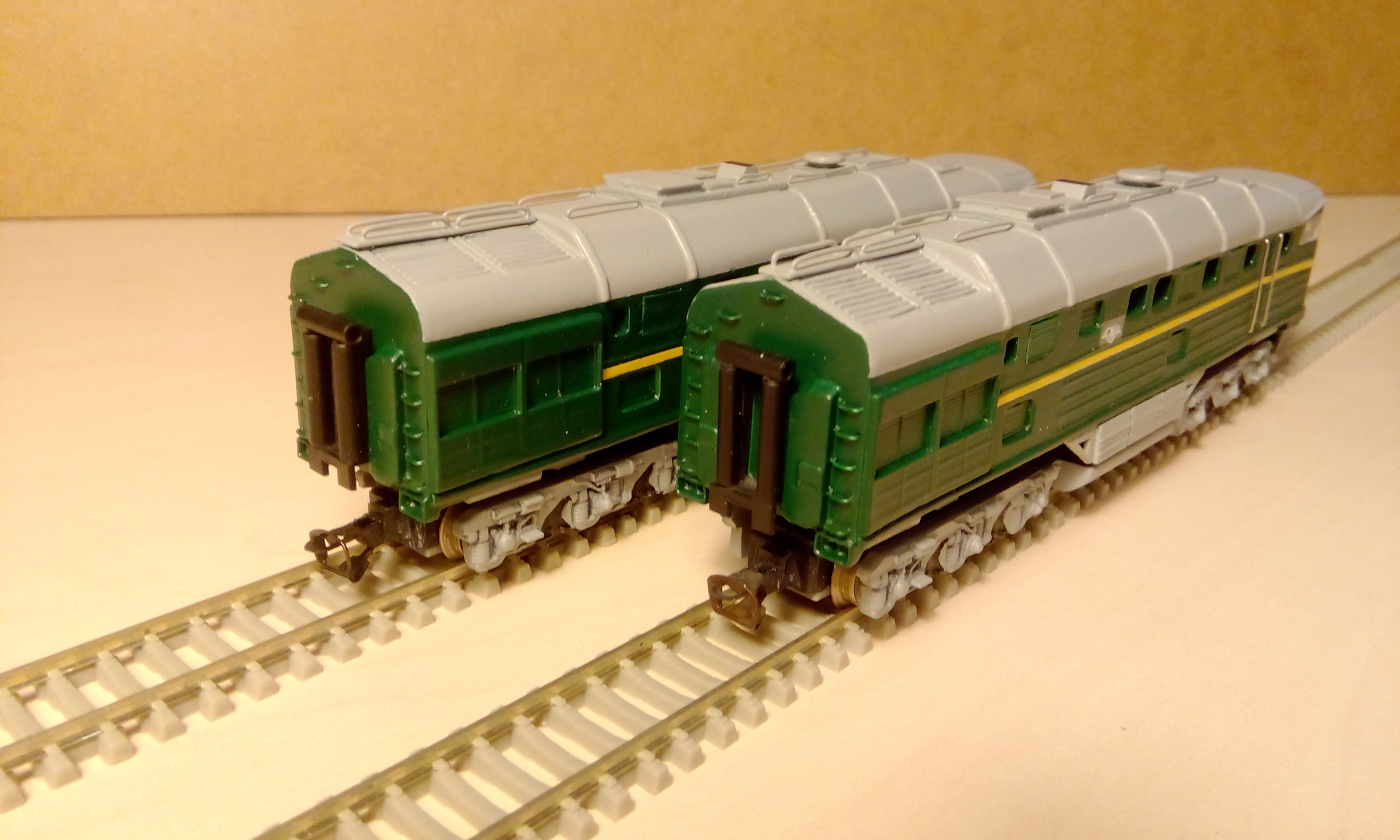

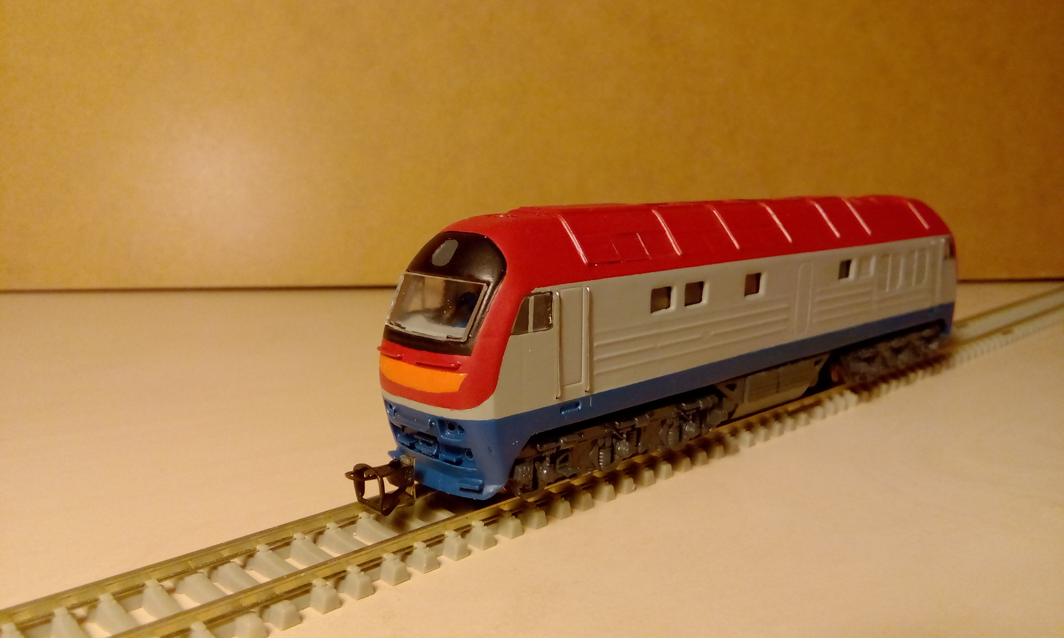

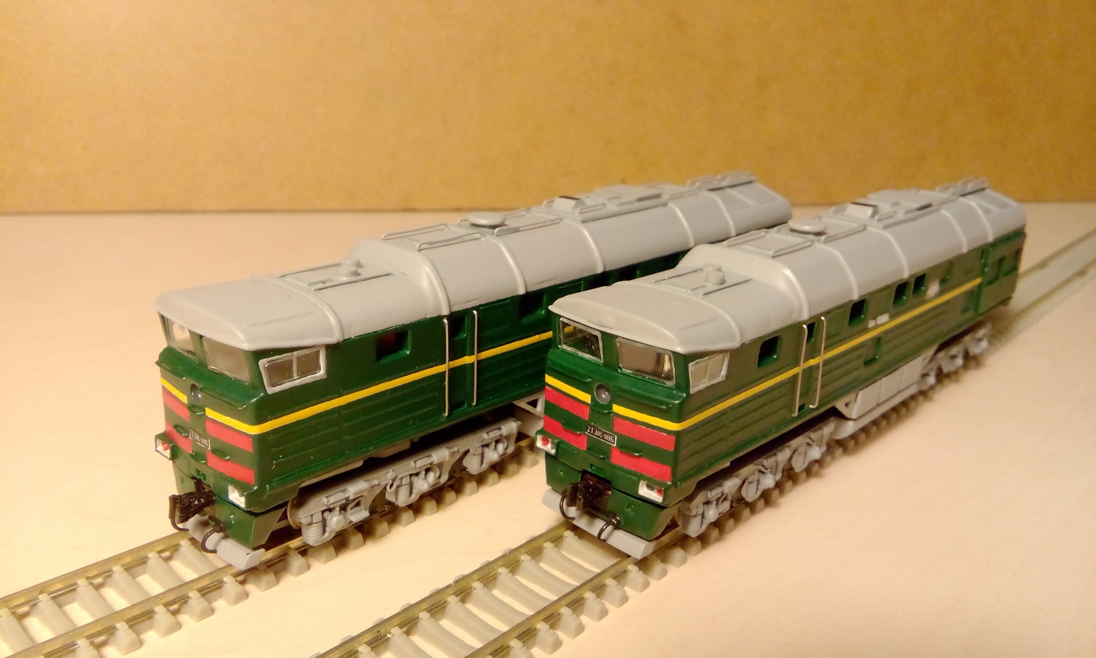

Собралось несколько моделек, так что выкладываю кучкой :D

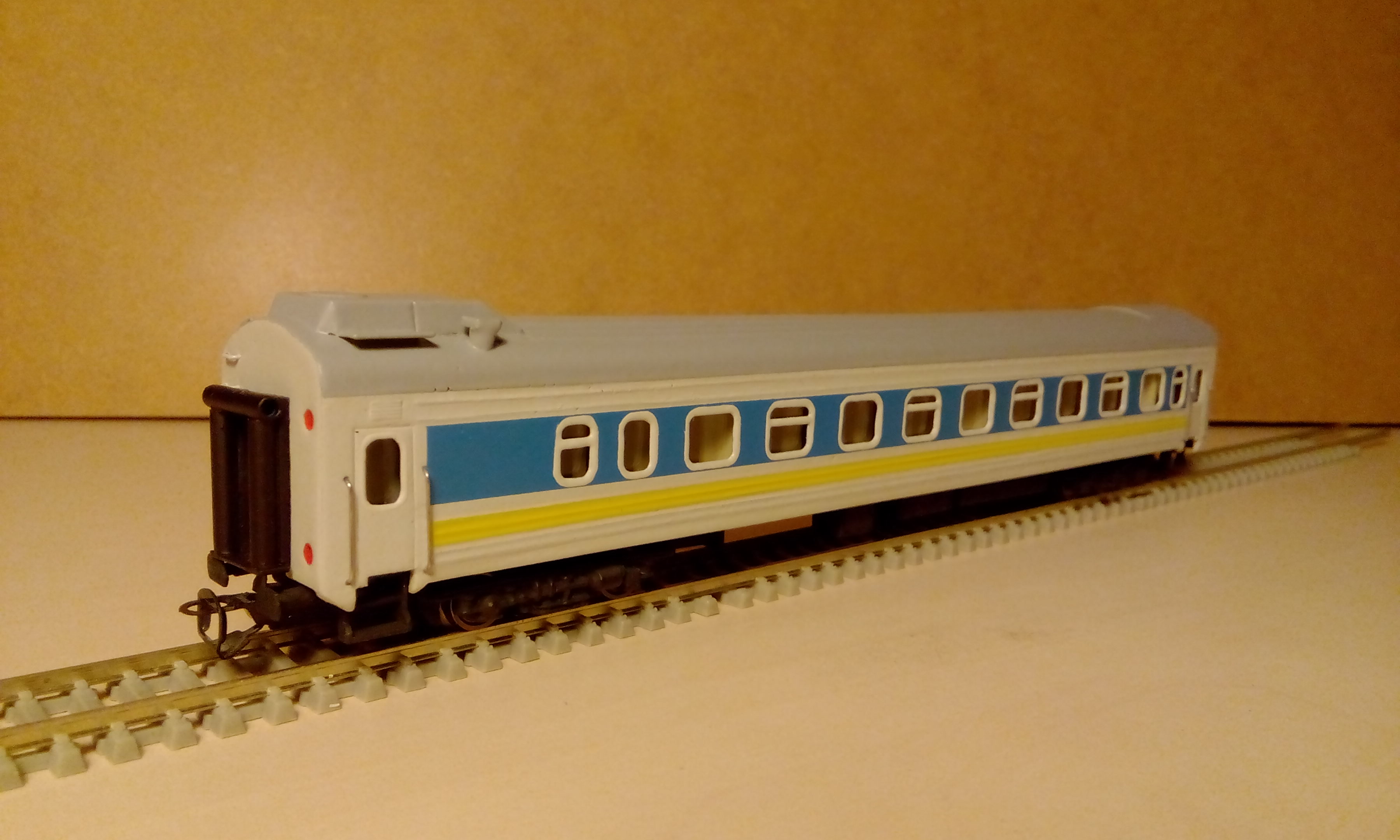

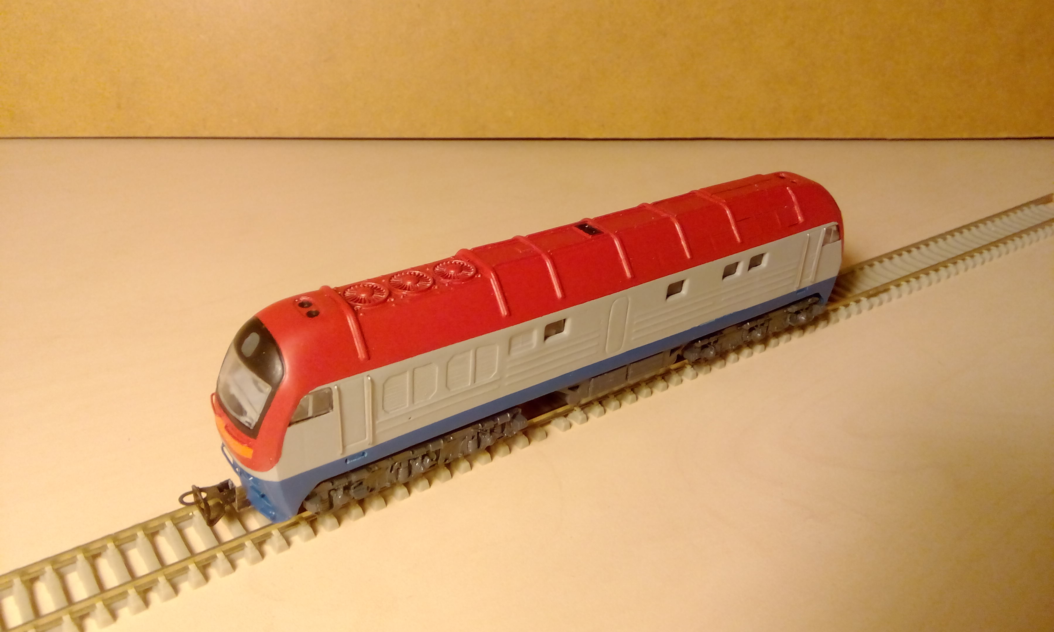

ТЭП150-001 и два КВРенных вагона до состояния "почти крюковцев".

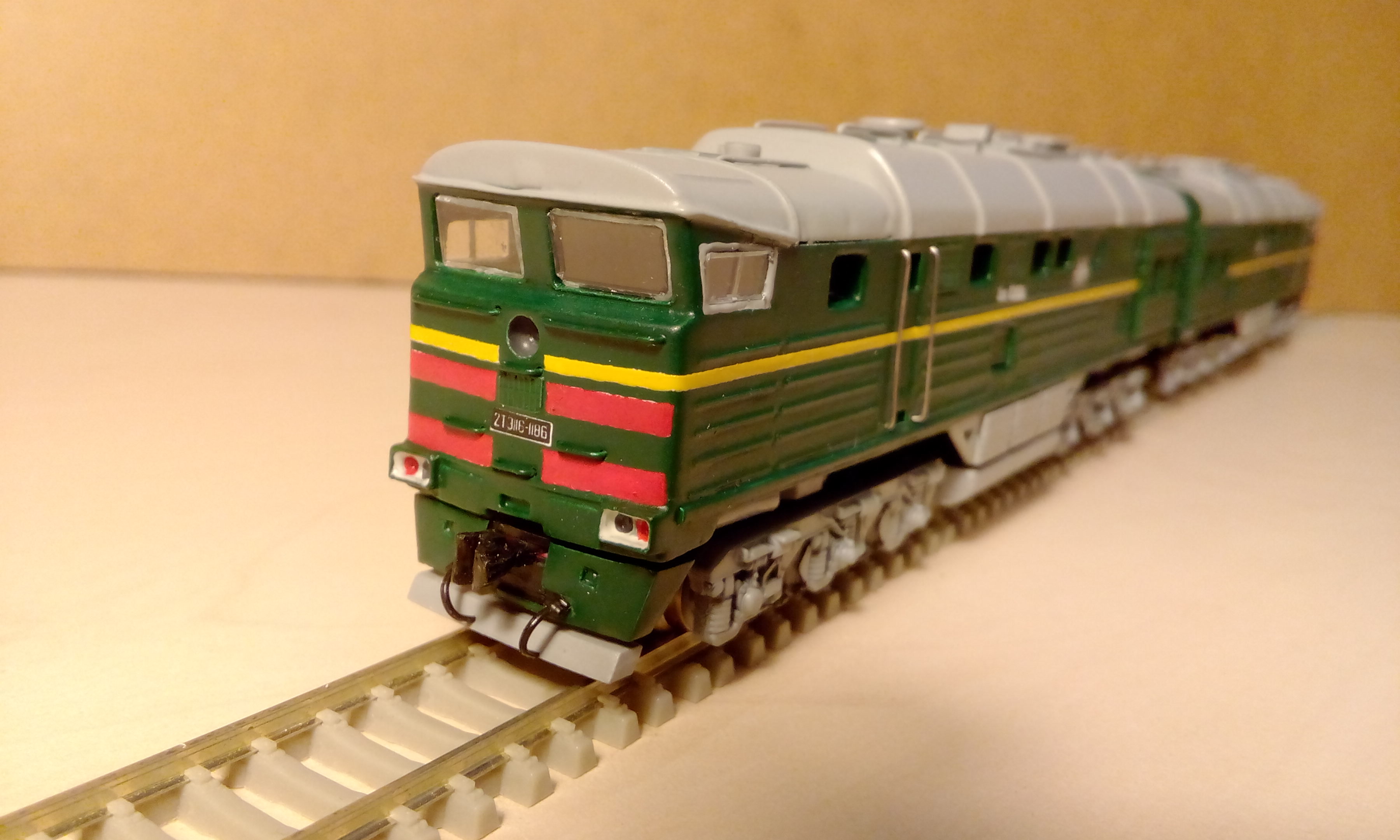

И в сцепе с одним из предыдущих:
И наглядная демонстрация того, что можно выжать из ходовки БР 130 БТТБ:
2ТЭ116 теперь с новым "сердцем" - выложу в соответствующей теме.

У тебя пожалуй лучшая (на мой взгляд) коллекция ТТ на "нашу" тематику, которую видел в сети. Замечательная подборка.
Повідомлень: 3238
Has thanked: 1278 times
Тоже понравилась подборка. Особенно удивился, увидев Чмуху. :shock:

Сам себе запилил коллекцию СЖД. 8-) Вот это я понимаю. ;)

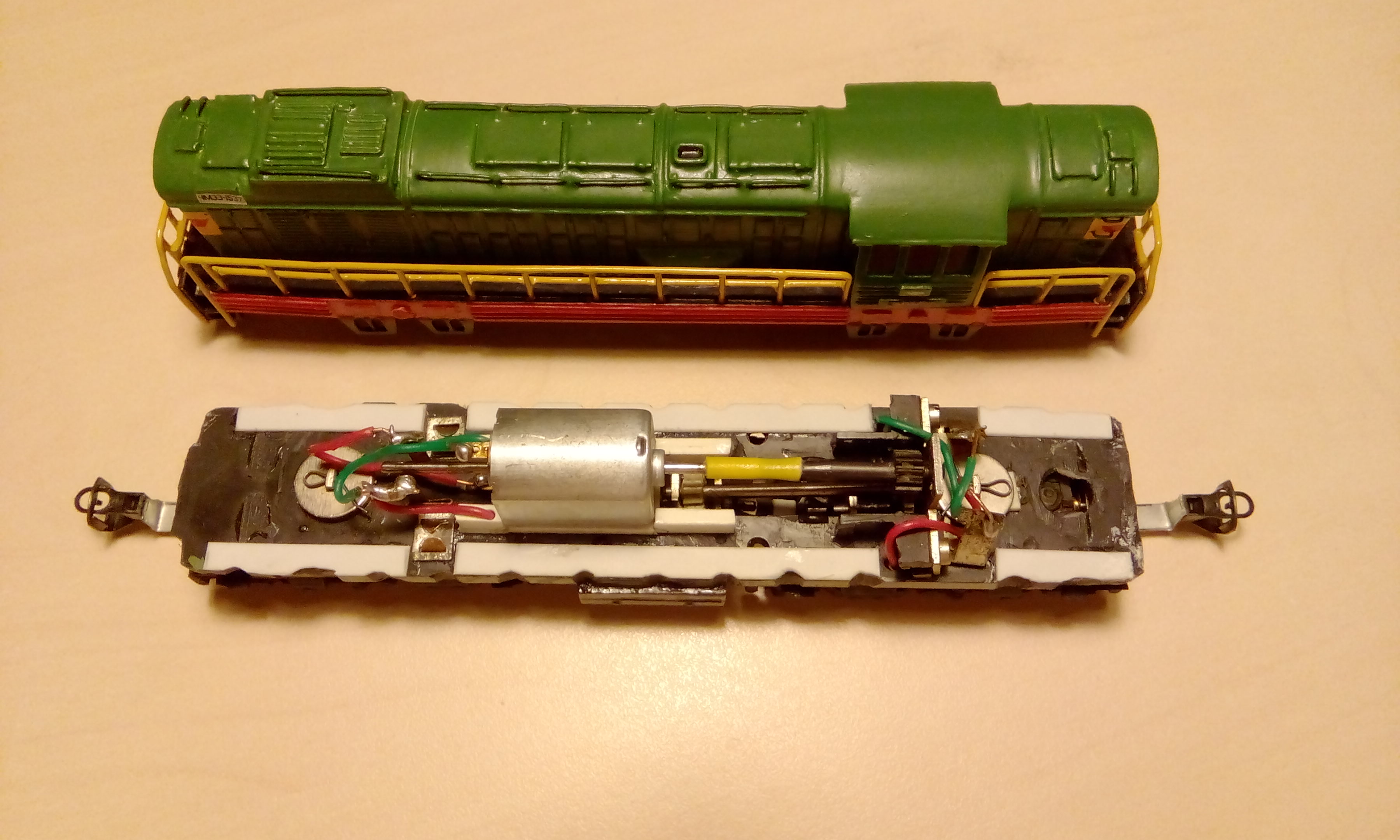

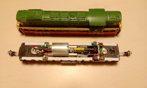

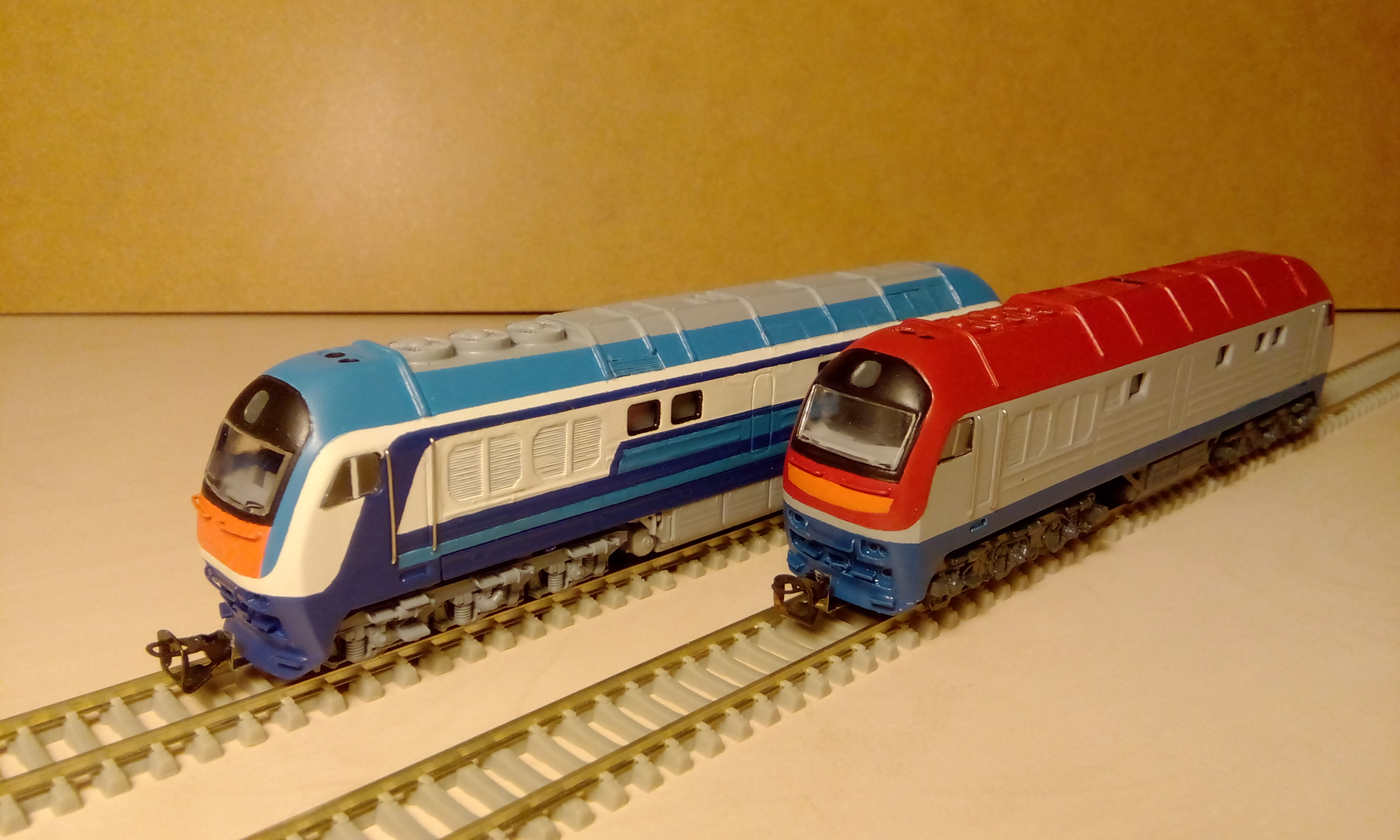

Ну раз с моделями дефицит - приходится делать самому :D На ходовке 130-го будет еще минимум пара моделей кроме тех, что на фотографии.
Чмуха внутри выглядит вот так:
Двигатель покупал отдельно, он как раз влезает под капот по ширине. Капоты - из смоляной чешской отливки, остальное по кузову - из полистирола. Боковины телег тоже из каких-то отливок. Планирую запилить еще один :)

Я так понимаю нижняя часть рамы металл?Она же является и балластом?
ВТТВ локи в руках никогда не держал,не знаю как оно и шо... :oops:
artem_b
Повідомлень: 366
Имя: Artem
Там вся рама пластмассовая. На оригинале приделаны грузики, которые на ЧМЭ3 не подходят - поэтому нужно делать свои.
