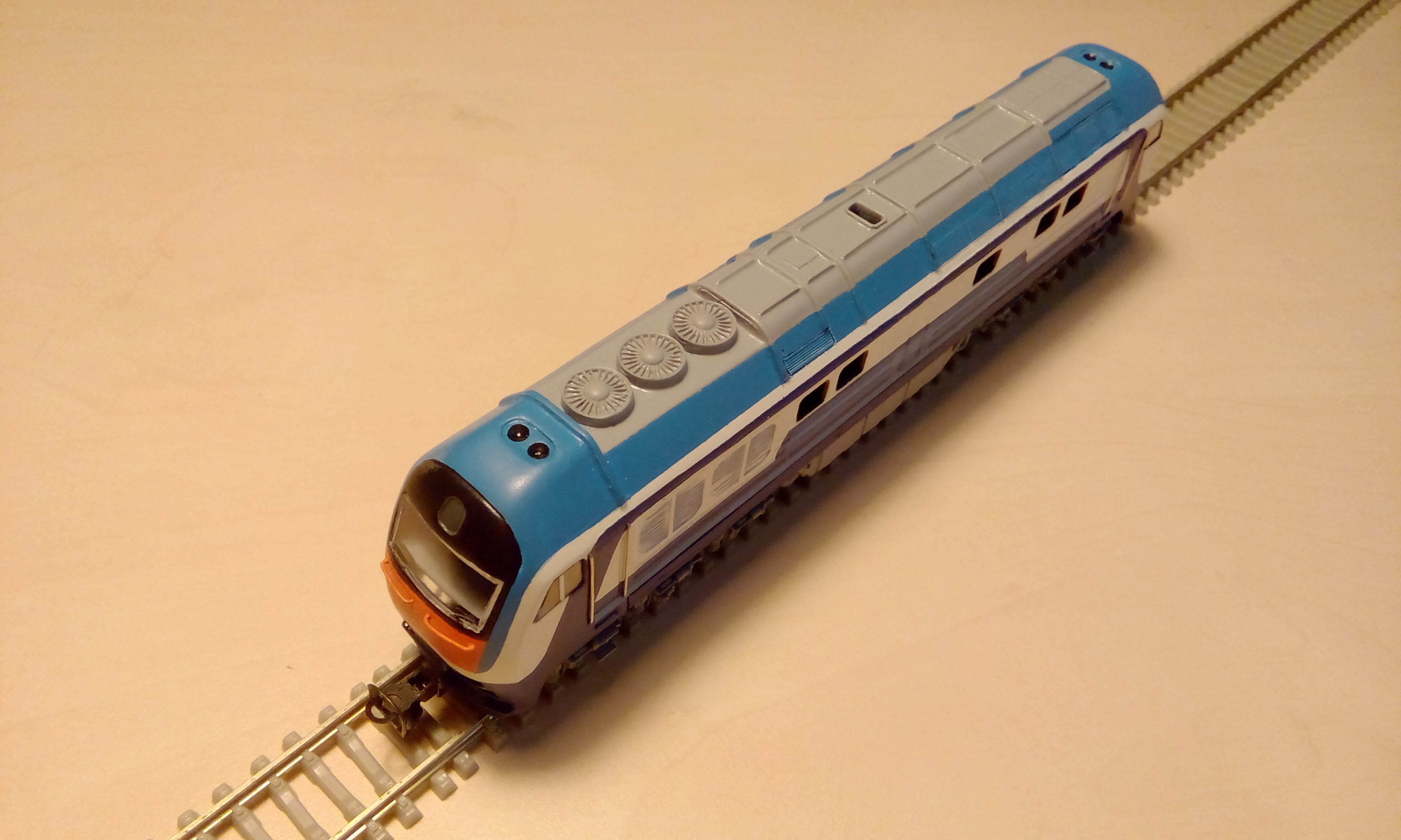

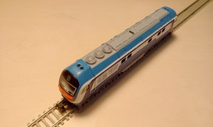

Ну у кого есть тапки в H0 - можно было бы что-то придумать
Мне до кучи еще не хватает гончаренковского кита - был бы полный набор
Мне вот что-то в последнее время понравилось делать натурные снимки. Осталось придумать, как красиво сфотографировать электровозы

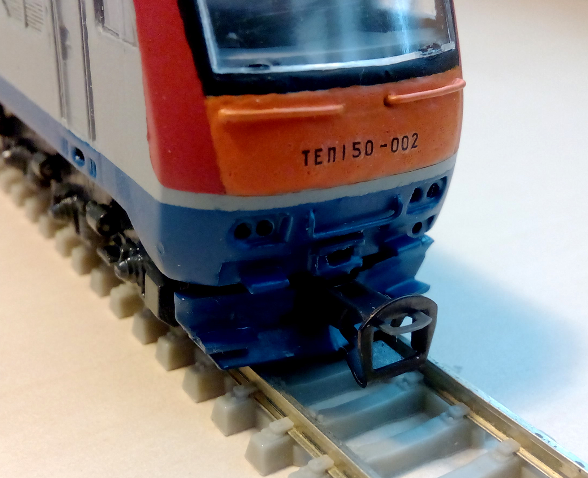

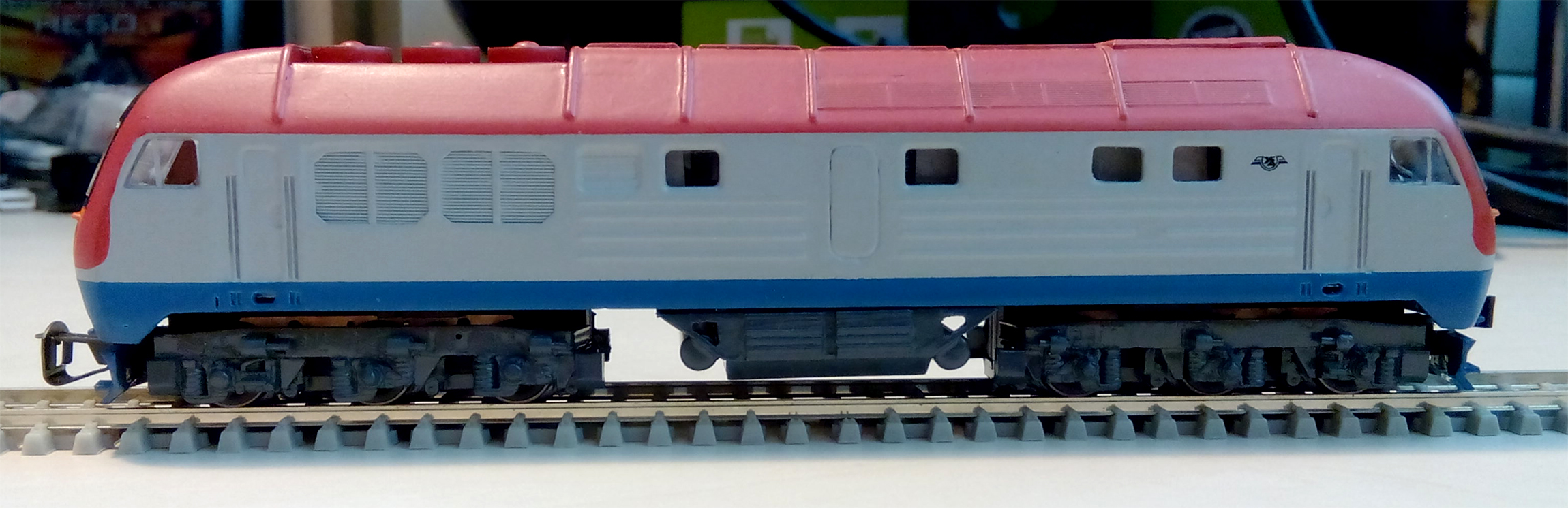

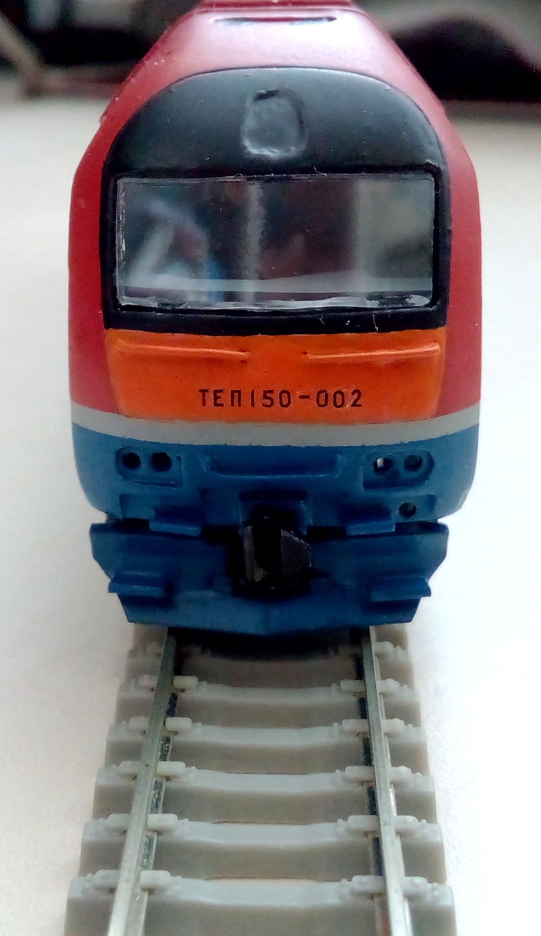

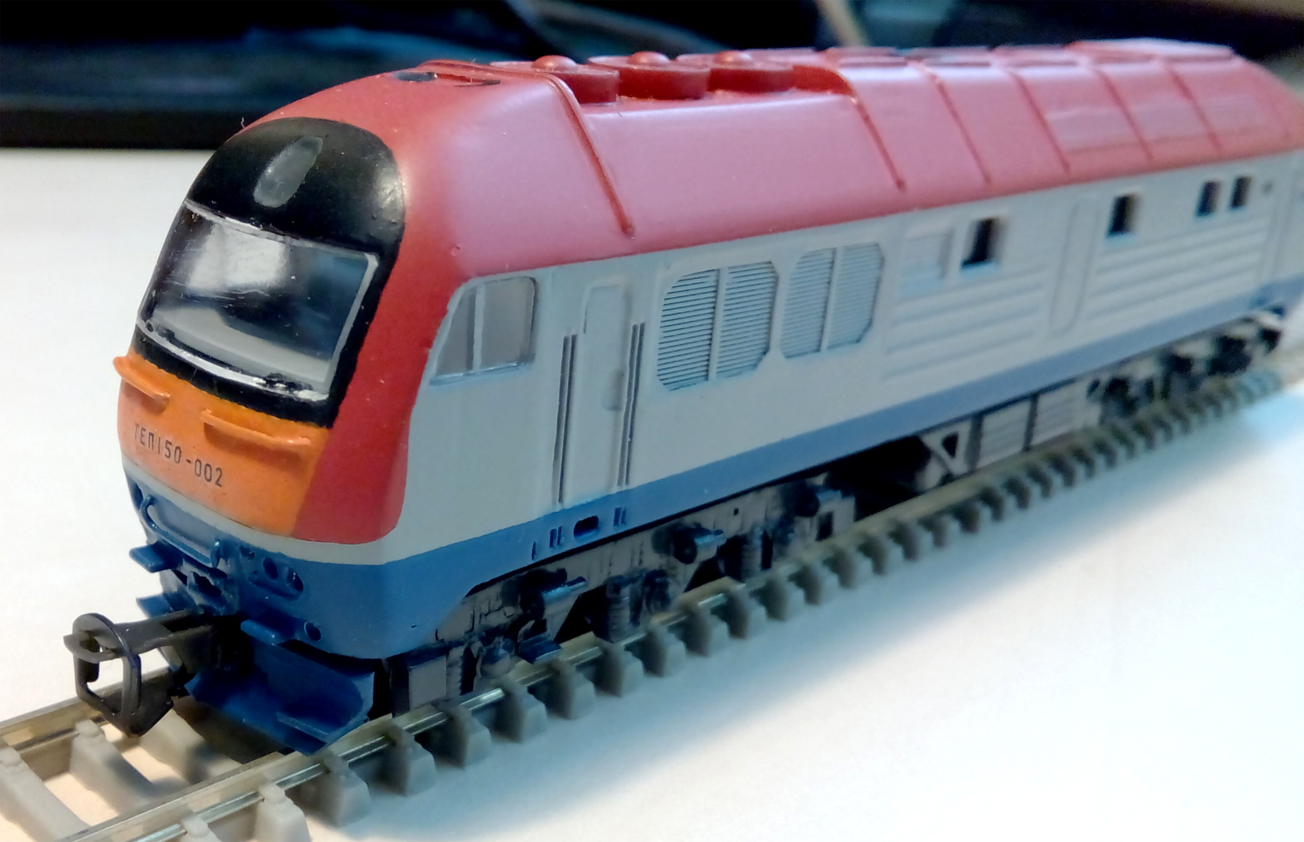

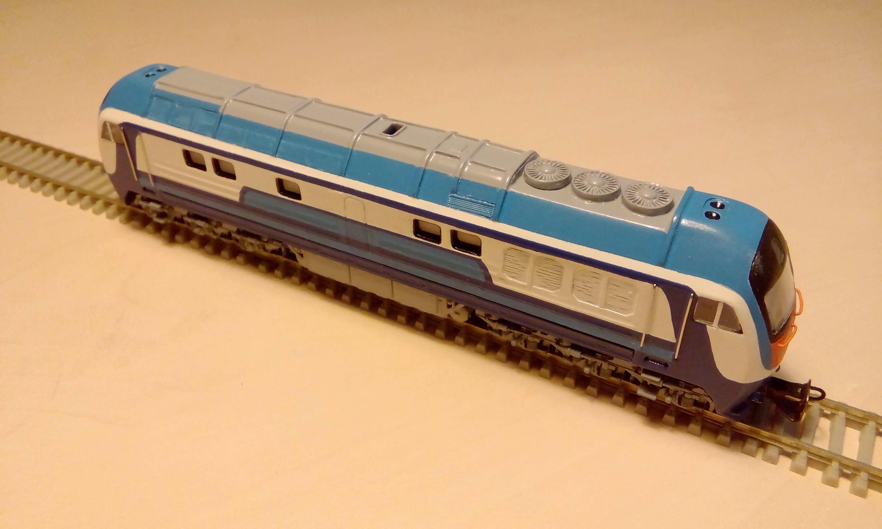

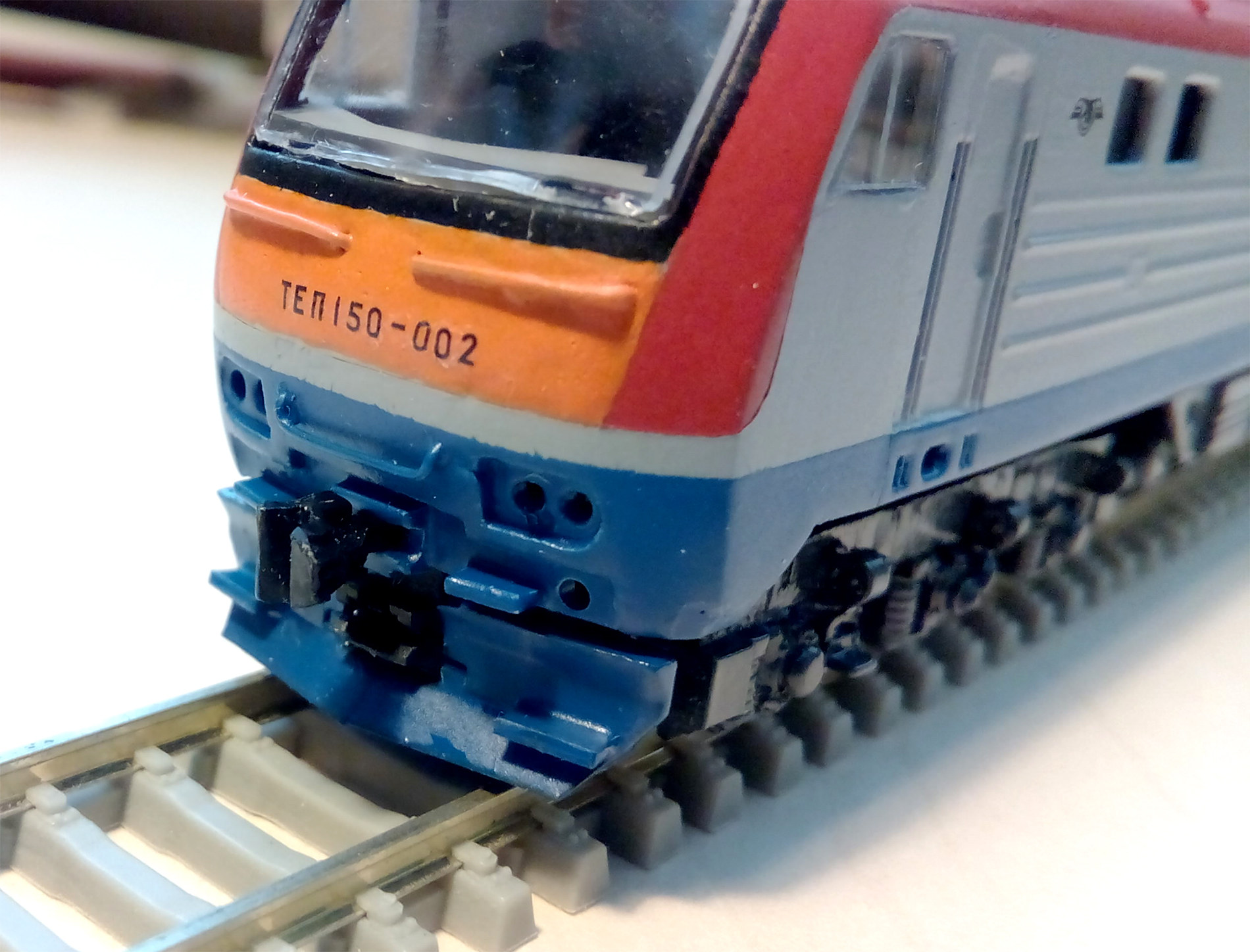

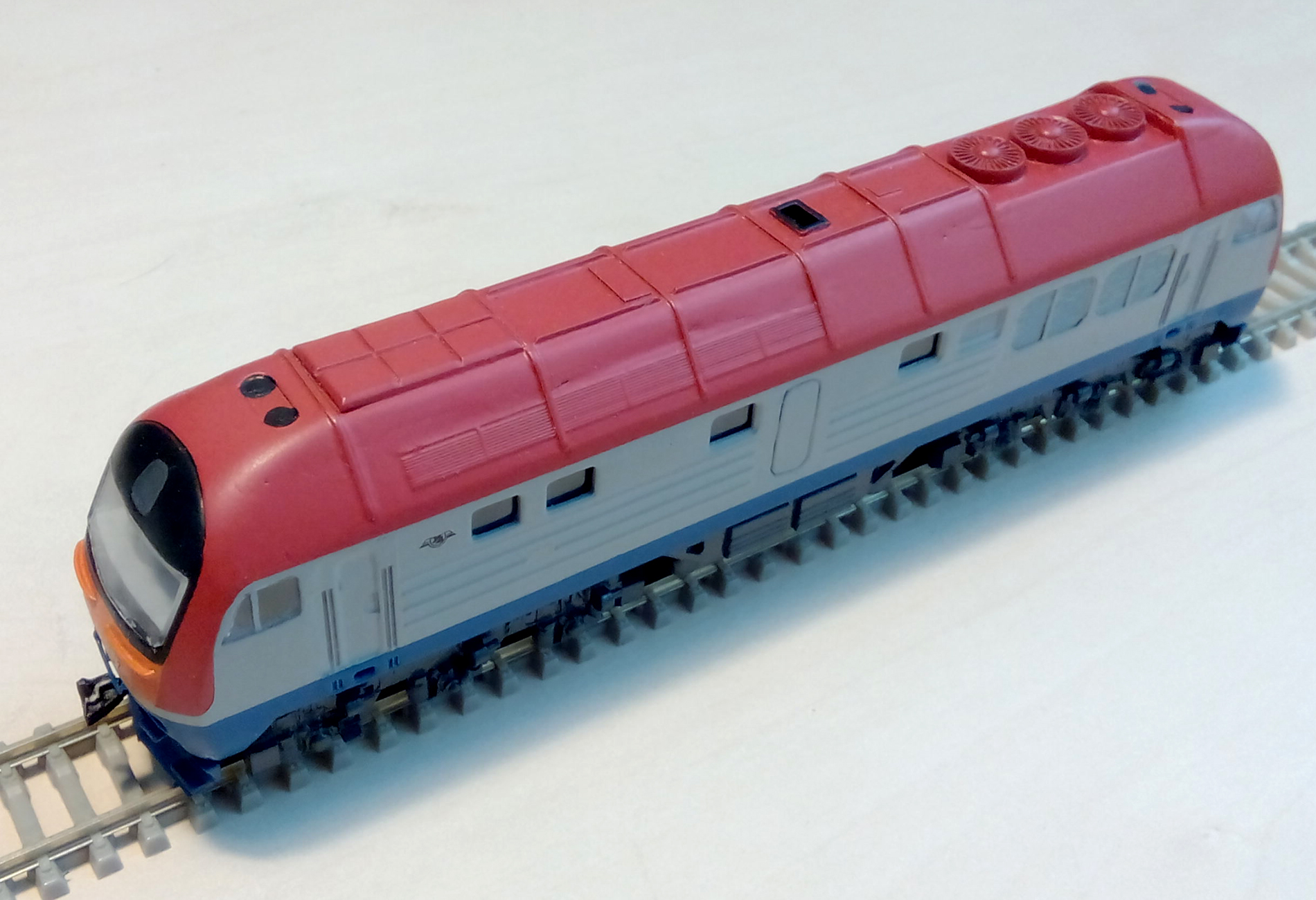

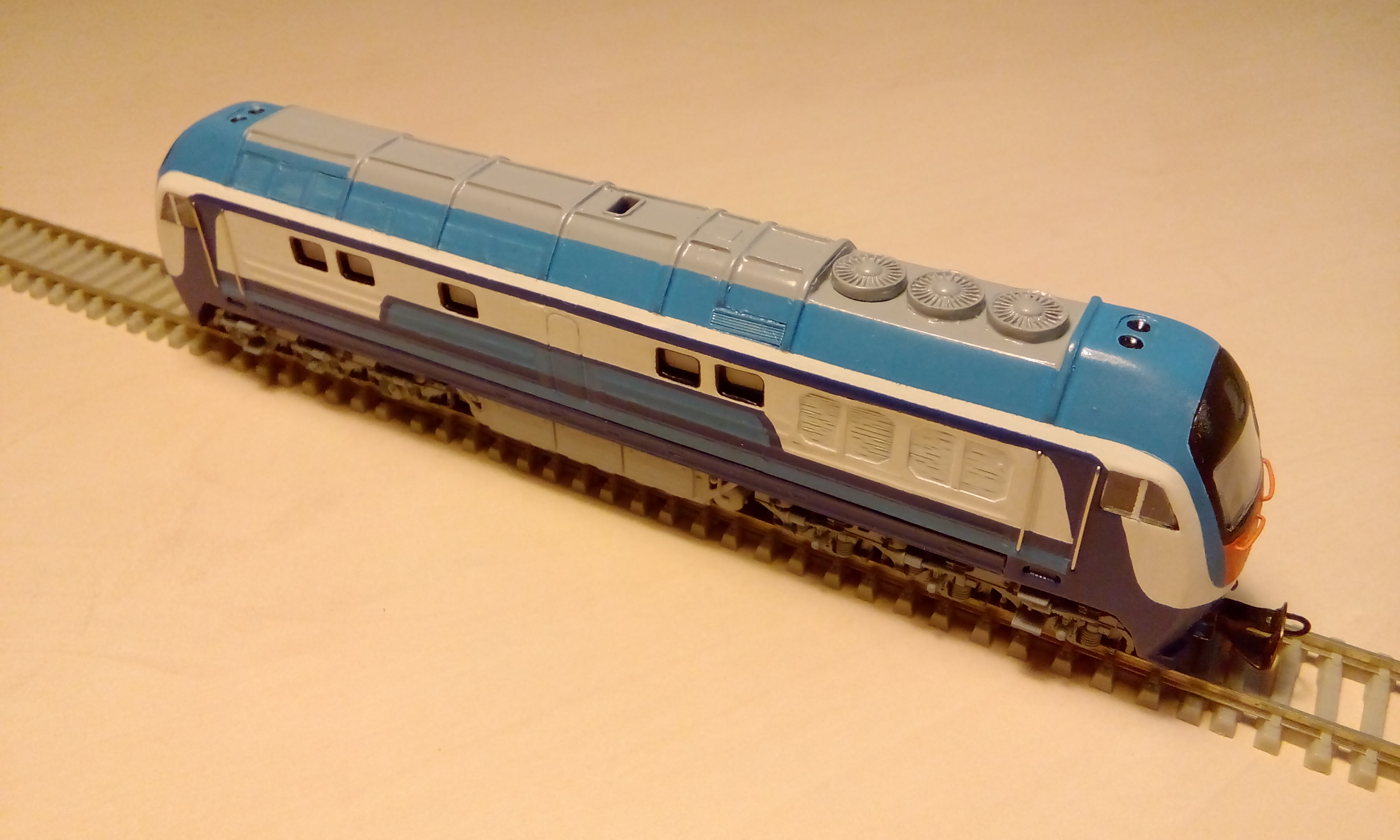

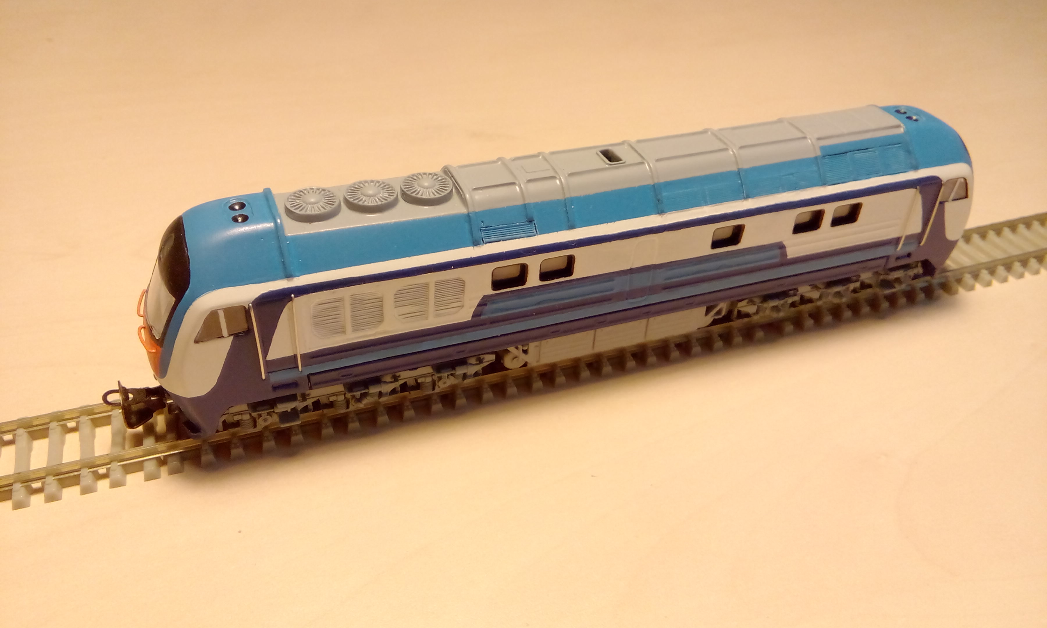

Наконец-то появилась новая модель, которую, в общем, можно показать

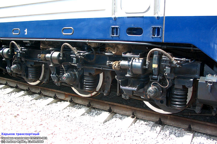

ТЭП150-002 частично по мотивам. Сначала была идея сделать полностью "как надо", но потом полезли нюансы и пришлось оставить так, как есть. Надеюсь, что сделаю еще один - и вот он уже будет по всем правилам. Здесь же есть некоторые неточности, которые кто-то увидит, а кто-то - нет. Но главная проблема - это боковины телег, которые я не нашел в готовом виде, поэтому пришлось делать самому. Подвернется возможность поменять - обязательно сделаю
Из особенностей могу отметить возможность установки либо модельных сцепок в NEM-шахту, либо имитации СА-3 в положенном месте. NEM-шахту я уже установил на ходовку сам.
Сам тепловоз сделан на основе ТЭ125 - у ТЭ109 было 3 "наследника": ТЭ129, ТЭ125 и ТЭ120. ТЭ129 - грузовой тепловоз: 4000 л. с., система передачи переменно-постоянного тока, электроотопление пасс. вагонов (немецкая серия 142). ТЭ120 - грузовой тепловоз: 4000 л. с., система передачи переменно-переменного тока, асинхронные двигатели. ТЭ125 - пассажирский тепловоз: 4000 л. с., система передачи переменно-постоянного тока, электроотопление пасс. вагонов (немецкая серия 144), опорно-рамная подвеска ТЭДов, двуступенчатое рессорное подвешивание, 140 км/ч.
ТЭП150 сделали на основе последнего, однако некоторые кузовные элементы взяты от тепловоза ТЭ114И (похожие боковины кузова, укороченный на треть топливный бак).

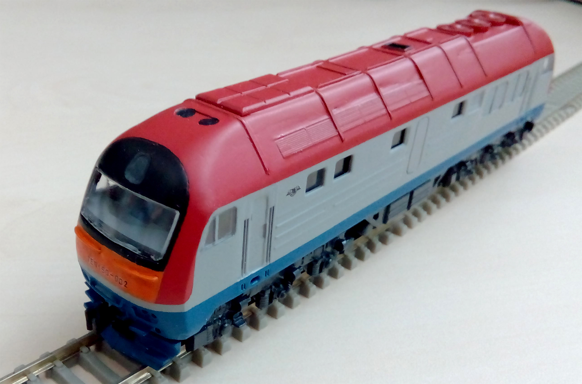

Артем, наконец-то! Спасибо, что выложил фотки.
Тепловоз узнаваем, количество жалюзей и гофр не пересчитывал, мне все нравится
Боковины действительно не очень, думаю со временем разживешься "люськиными". По идее, можно у Игоря из Одессы заказать "роковские".

Спасибо, Витя!
Периодически вдохновлялся твоим 150-м: мой сделан из корпуса БТТБ-шного 130-го с заменой кабин на геркулесовские. Все остальное - уже небольшие доработки.
А с телегами при случае обязательно разберусь

Хорошо вродь покрашен.Геометрия не нарушена.Смотрится сочно.Да и телеги норм.С учетом масштаба.
Хорошая работа!
Хорошая работа!

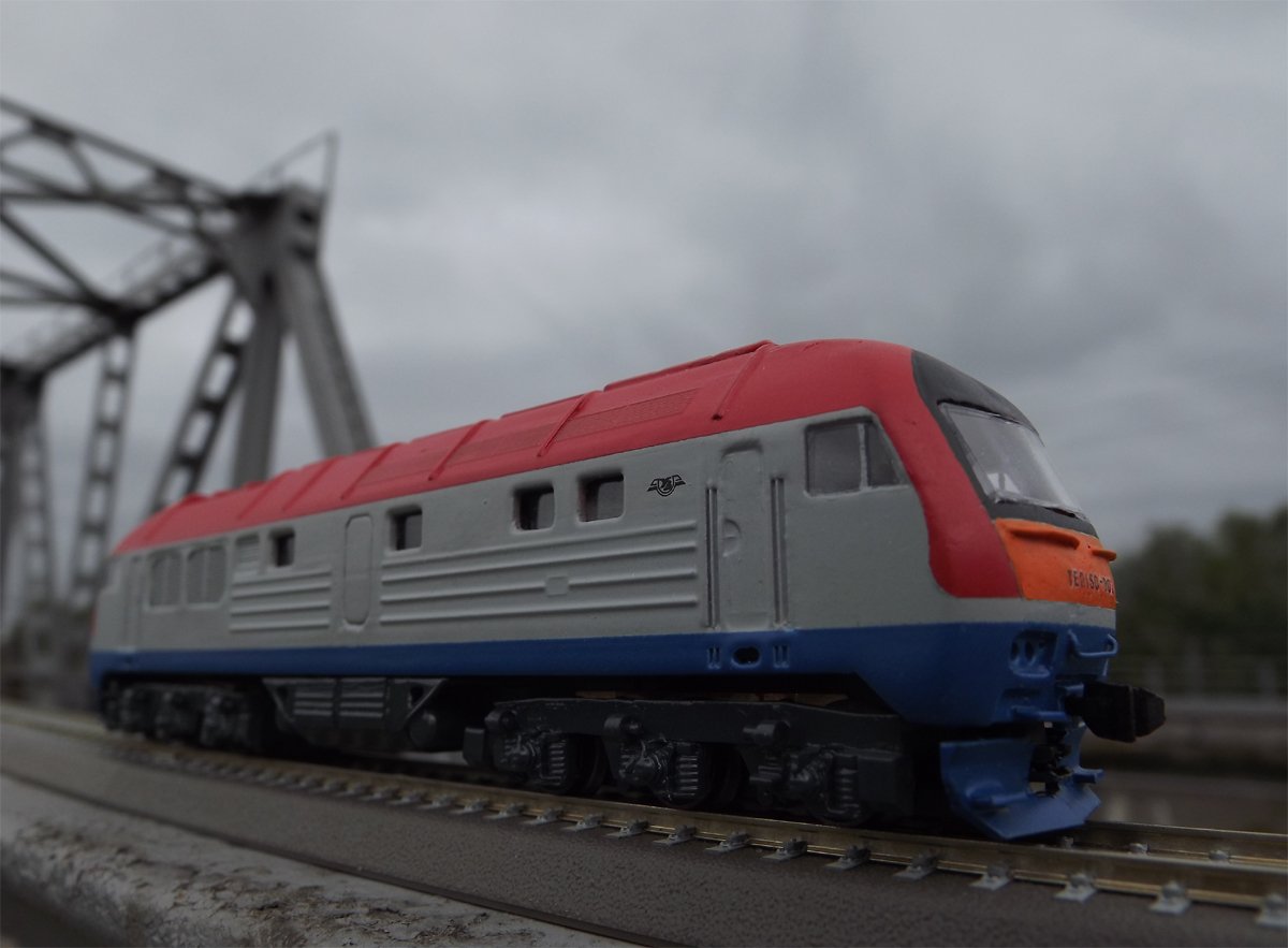

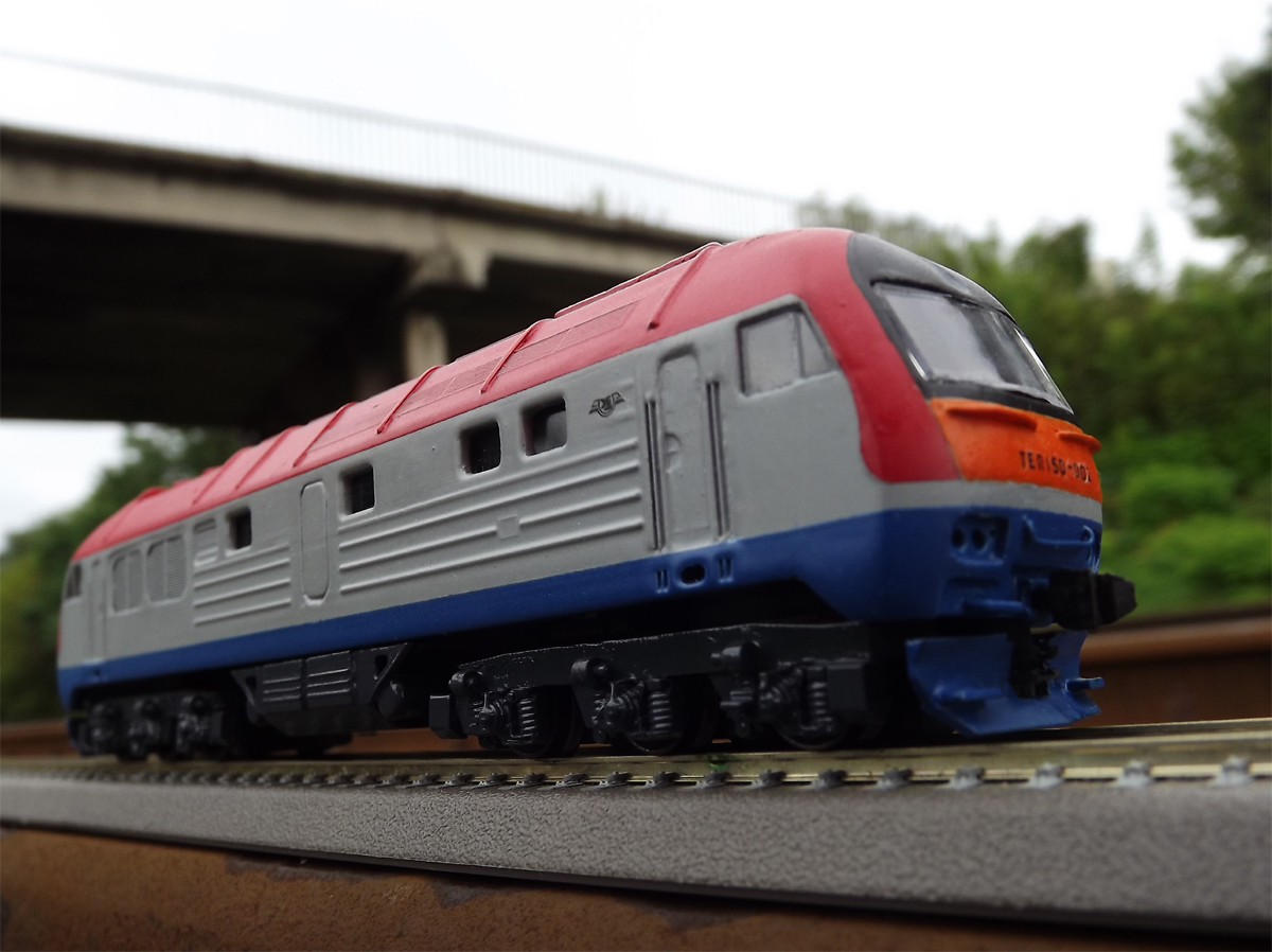

Спасибо, старался
Если ни с чем не сравнивать, то смотрится нормально, но все-таки немного короче и чуть шире, чем нужно.

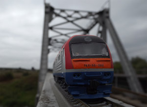

Ну и несколько натурных кадров из мест почти естественного обитания.

На натурных снимках гораздо лучше смотрится! Артем, молодец, поражаюсь твоему трудолюбию и прямизне рук в изготовлении моделей (еще и в ТТ!).

Натурные съёмки очень хороши!
А вообще имею очень уважительное отношение к моделям, сделанным РУКАМИ. Если и имеются некоторые недоработки, то устраняются именно в ходе такой работы и уровень постоянно растёт, что и наблюдаем на примере моделей Артёма.
Артём, на фото мост просматривается. Это следующий объект, надо полагать?
На форуме коллег прочитал, что имеются такие помыслы...

Спасибо! Всегда приятно, когда результаты труда нравятся еще кому-то кроме себя
А мост действительно хотелось бы сделать. Он достаточно интересный и подходит к разным эпохам.
Вот он же с дальнего расстояния:

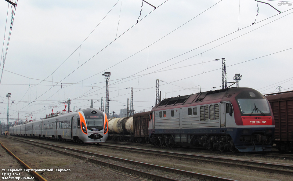

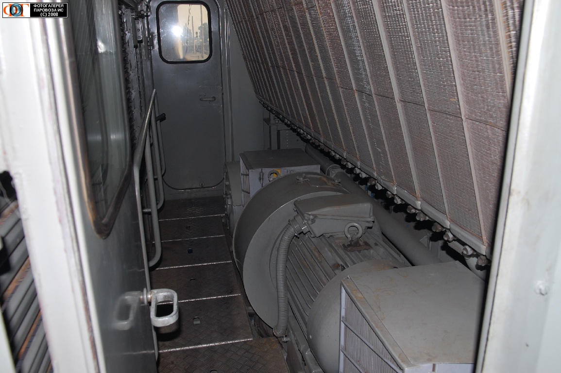

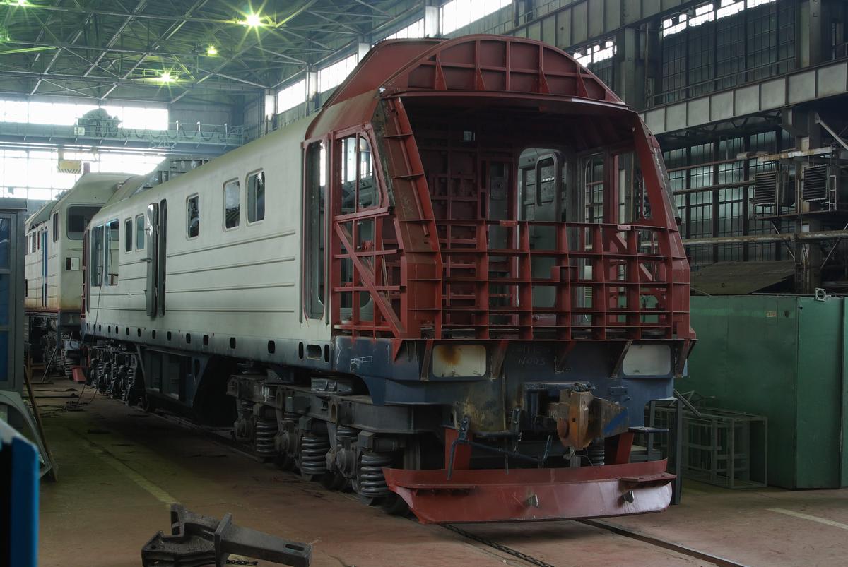

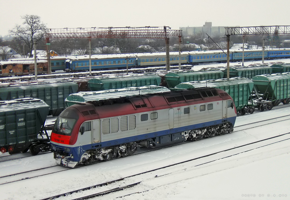

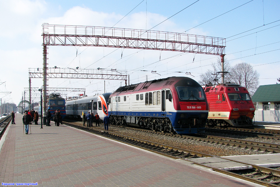

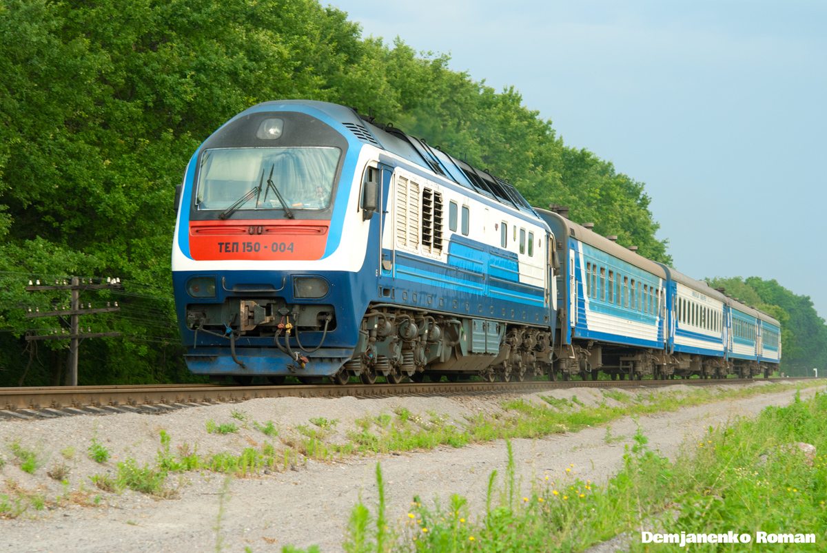

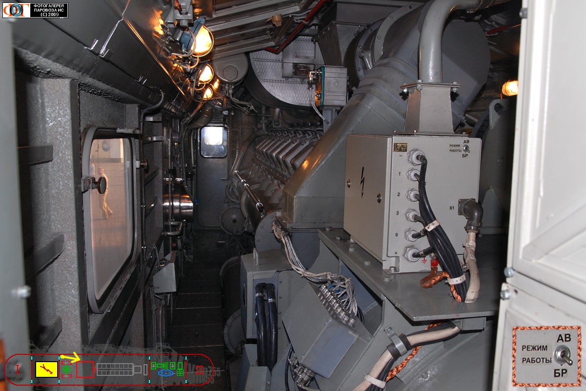

Да, Витя, мое упущениеMuton писав: Кстати, Артем, упущениеПрототип надобно людям показать.

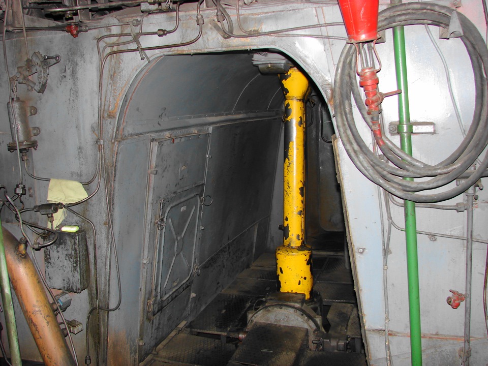

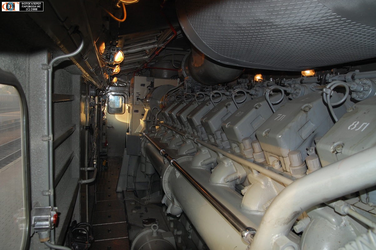

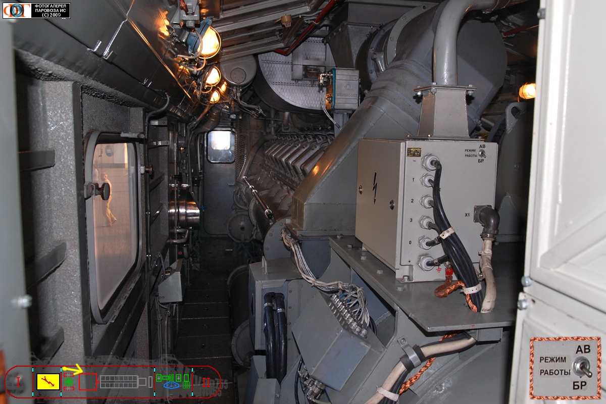

Упомяну, что у тепловоза нет привычных тамбуров и вход осуществляется непосредственно в кабину. Для изоляции от шума двигателя внутри корпуса установлены две пары дверей: между дизелем и холодильником и между дизелем и высоковольтной камерой. Холодильник устроен не так, как, например, у ТЭП70. У ТЭП150 проход осуществляется вдоль стенок корпуса, а забор воздуха происходит через проходы. Здесь как раз это место, заодно видно дверь. Еще пара фотографий из машинного отделения: Тележка: И моя фантазия, как бы мог выглядеть электровоз постоянного тока на базе ТЭП150 (усл. серия ЭП150) с максимальной скоростью 140 км/ч. Мог бы использоваться для вождения скорых поездов в Карпатах.

Артем, я пошутилartem_b писав: Да, Витя, мое упущение![]()
Читал, что бригады такому решению не очень рады, особенно зимой.artem_b писав: забор воздуха происходит через проходы

Ну бригады часто чему-то новому не радыMuton писав:Читал, что бригады такому решению не очень рады, особенно зимой.

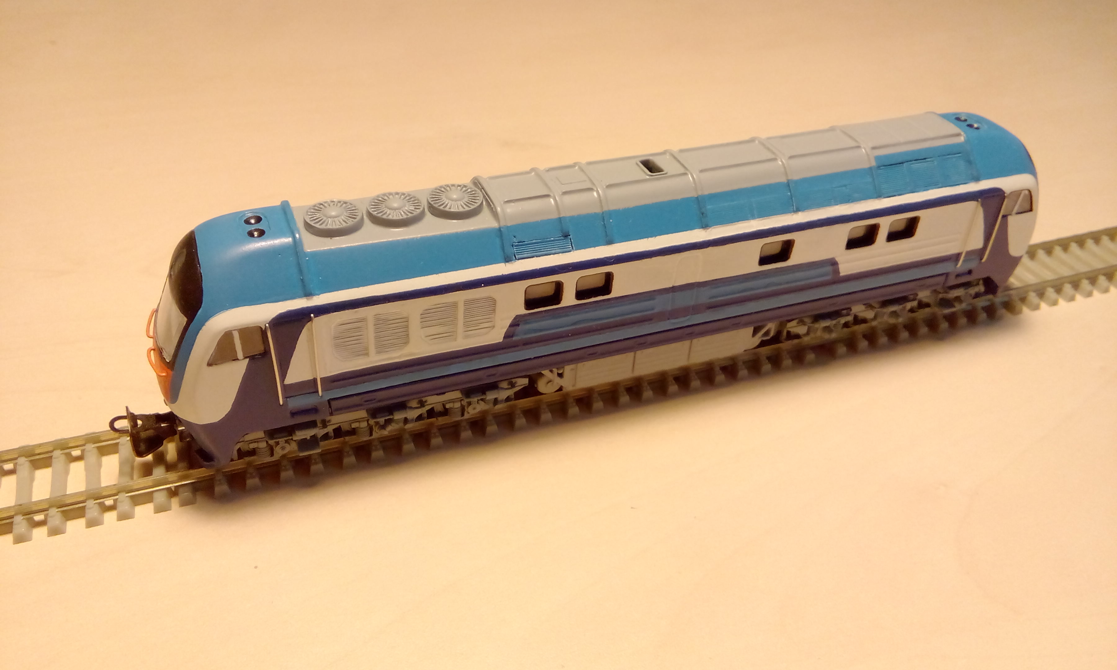

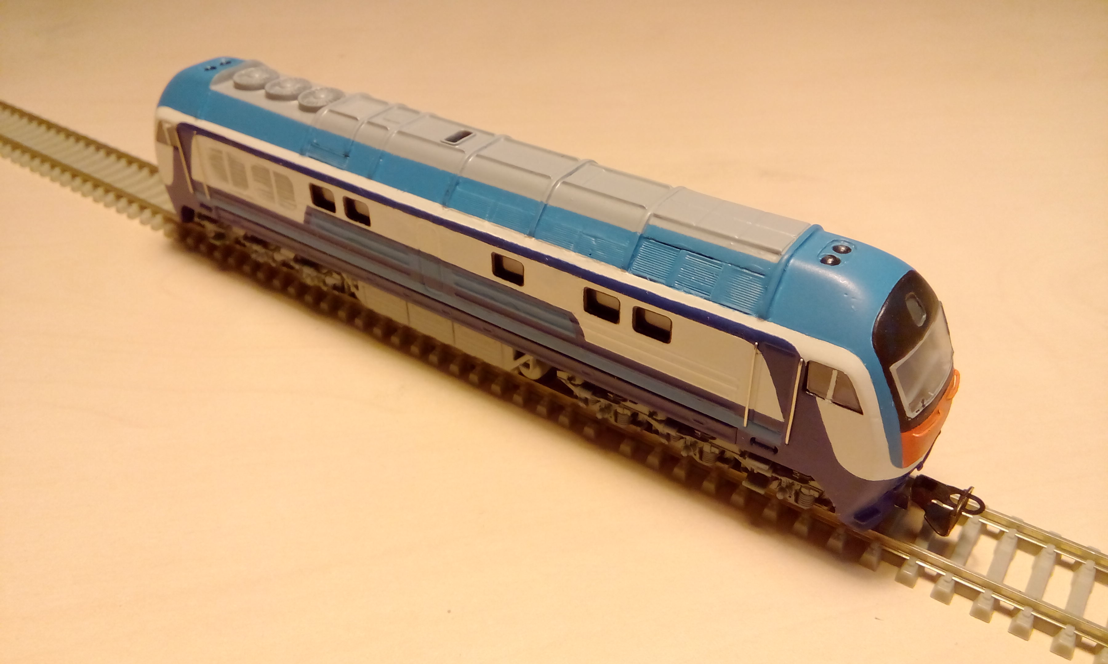

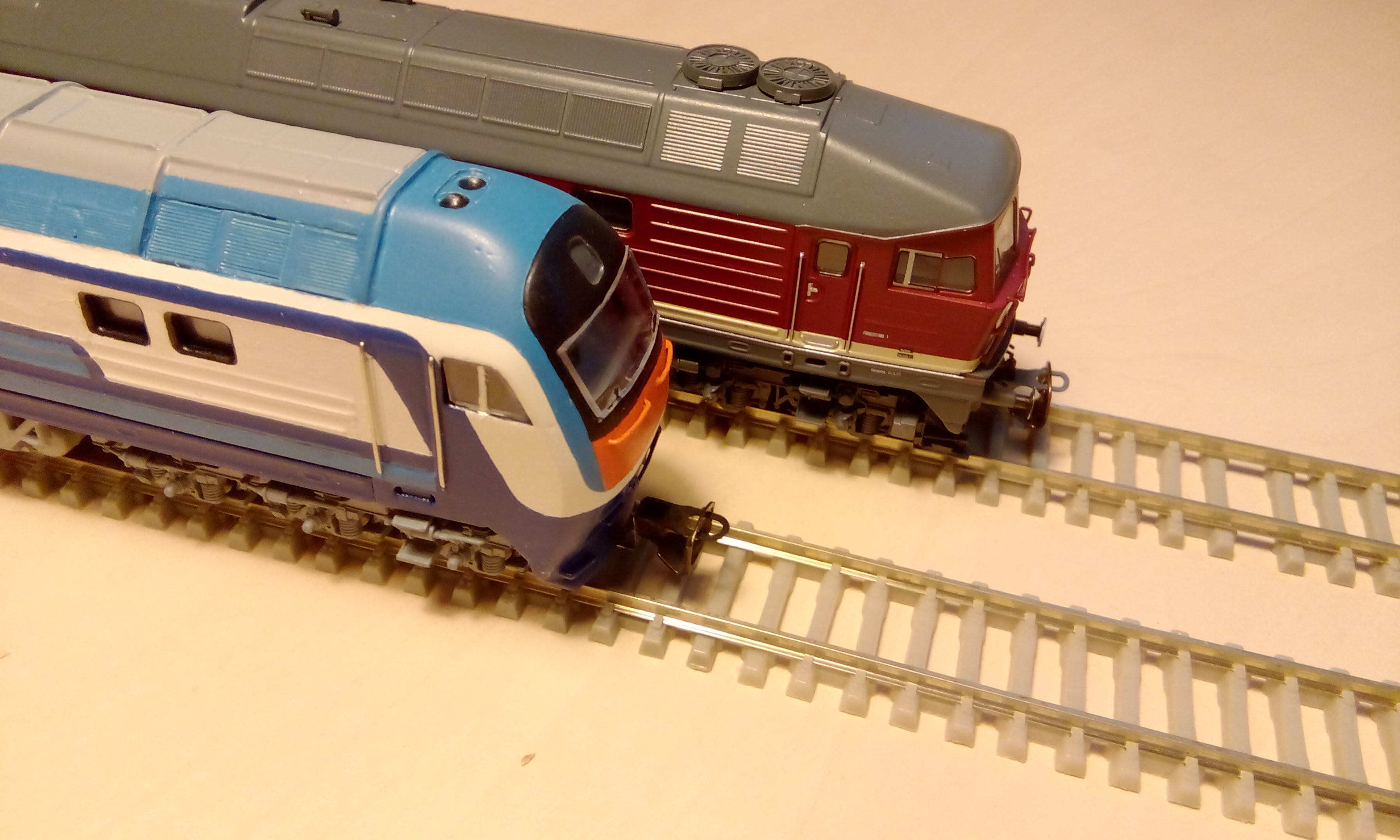

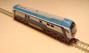

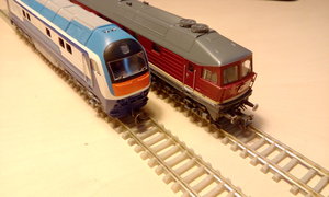

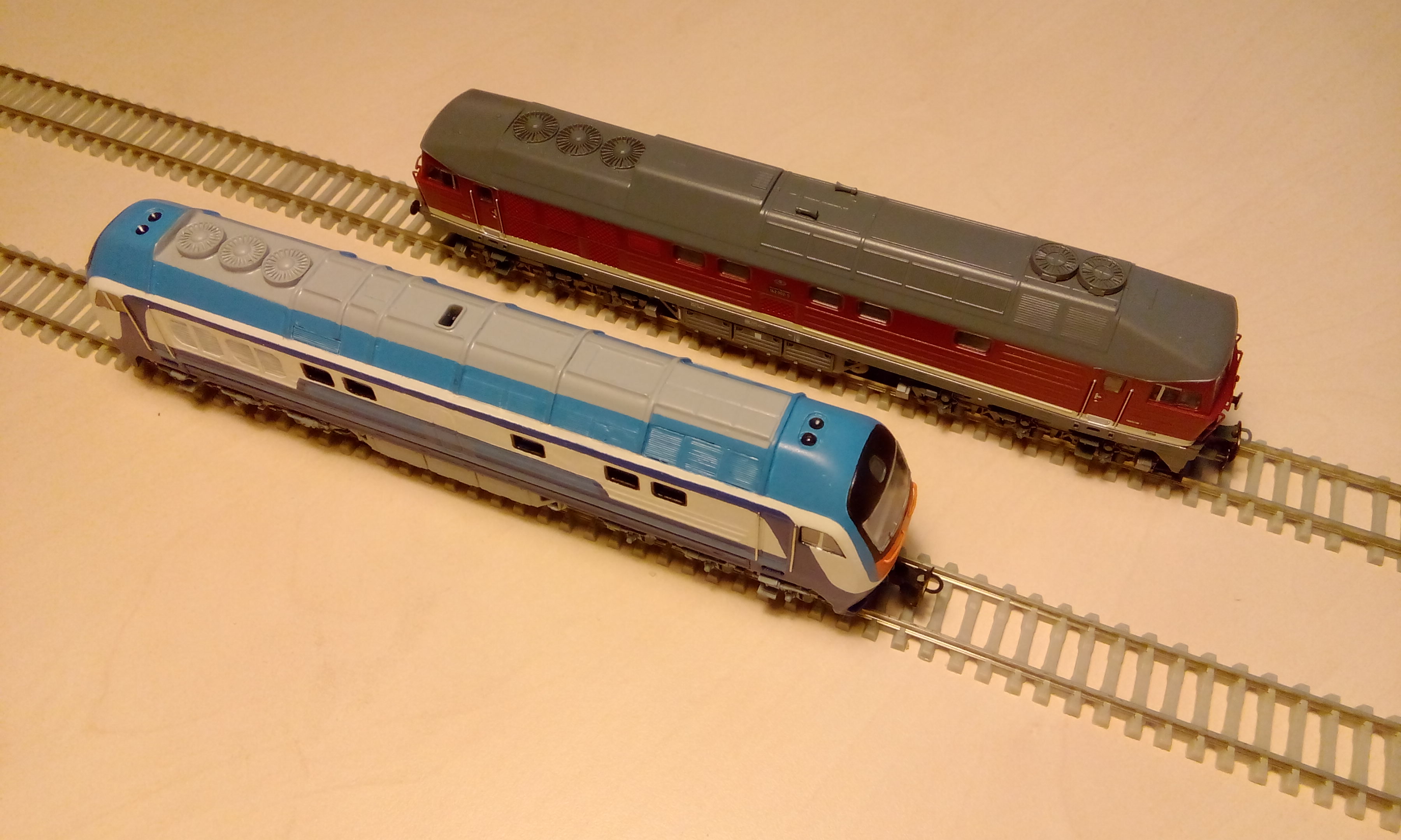

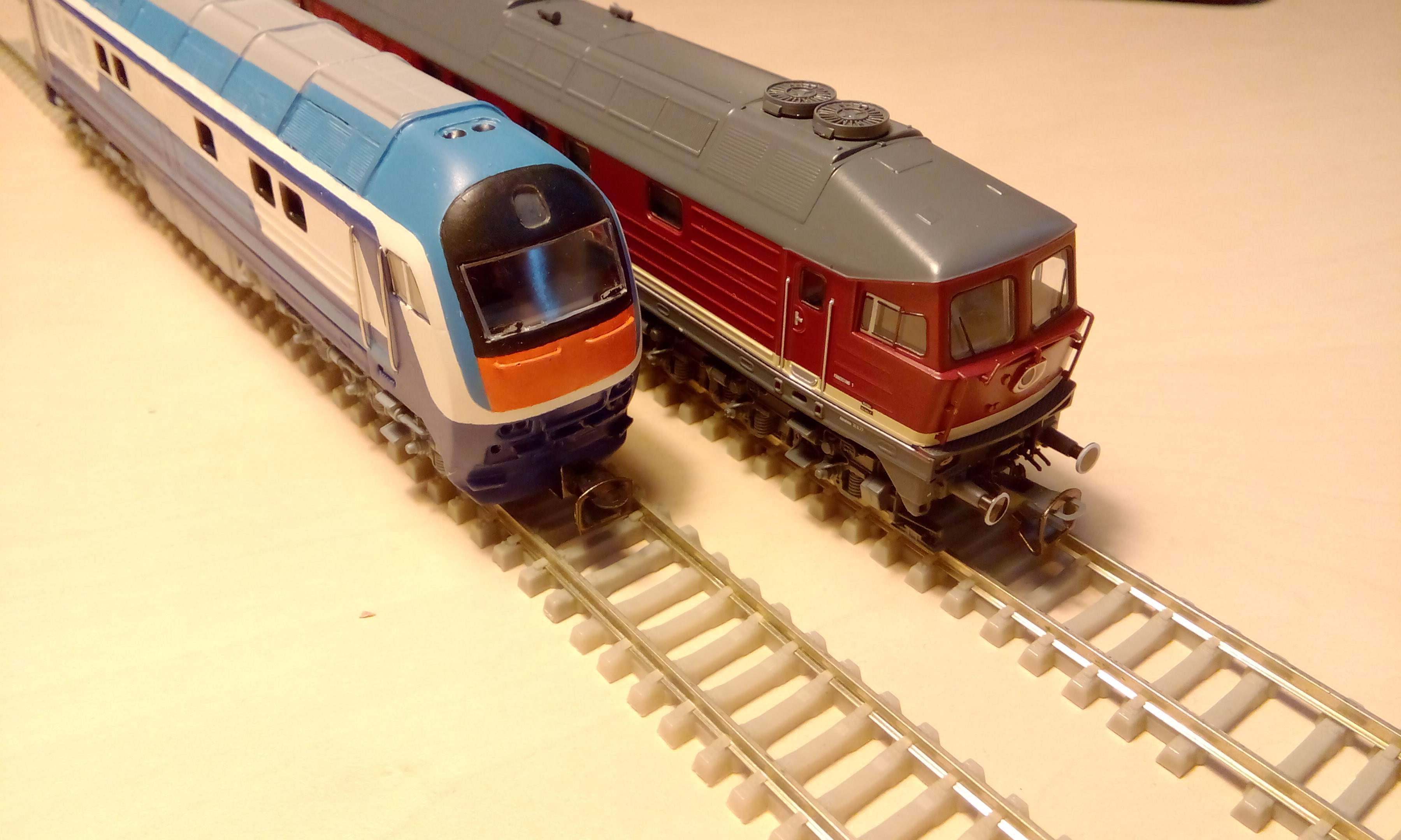

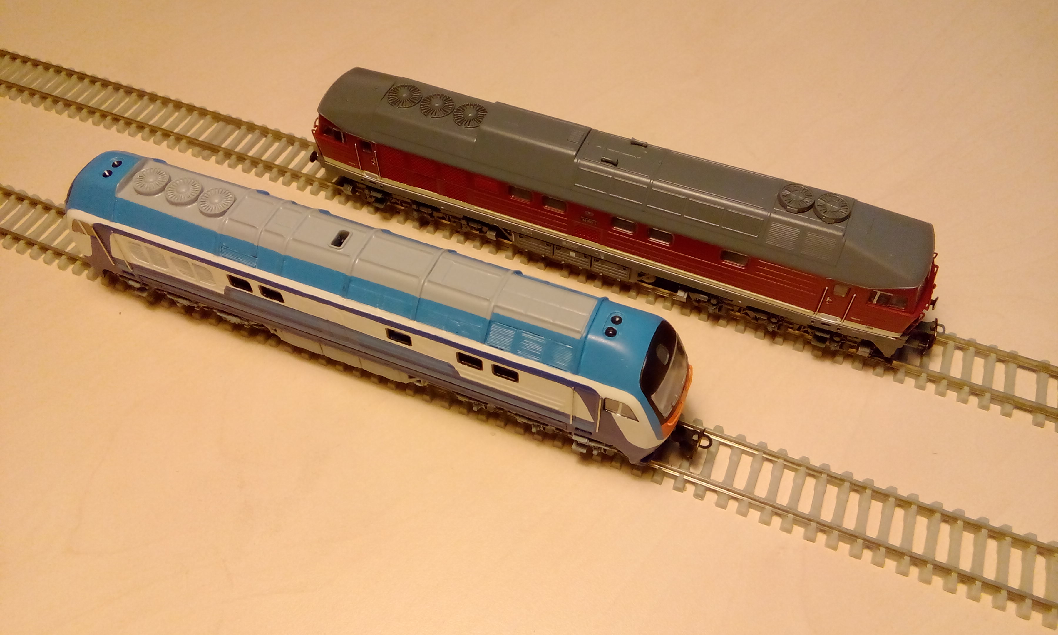

Что называется - поперло
Раскромсал я ходовку БР 130 от Пико и родил очередной вариант ТЭП150, в этот раз под номером 004, что видно уже по раскраске. Есть, конечно, к чему придраться и на этот раз - знатоки поймут, а просто эстетам не буду портить картину
И небольшое сравнение со своим почти что прародителем, в роли которого выступает БР 142. Мы-то знаем, что ТЭП150 сделали на основе ТЭ125, а БР 142 - это ТЭ129. Но внешне разницы никакой, а это главное

Я канеш хоть и эстет,но даже искать не буду косяки.Мне и так все нравится.Но есть одно но...
