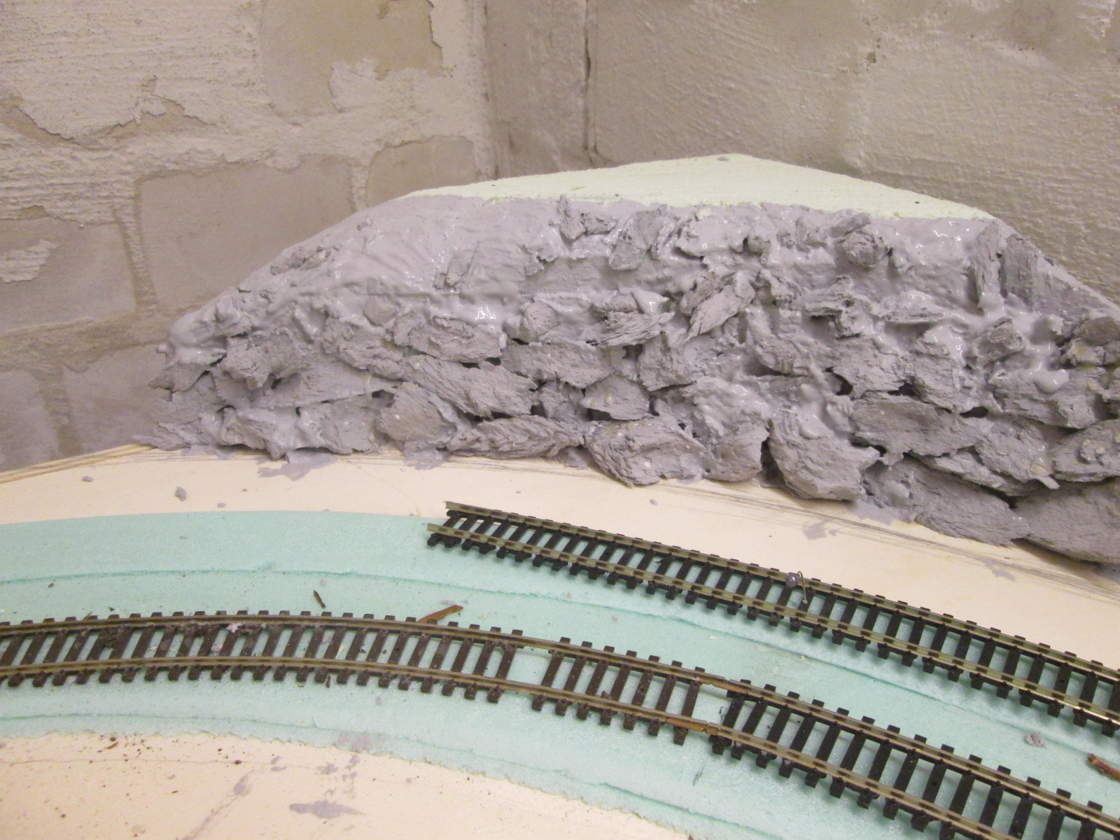

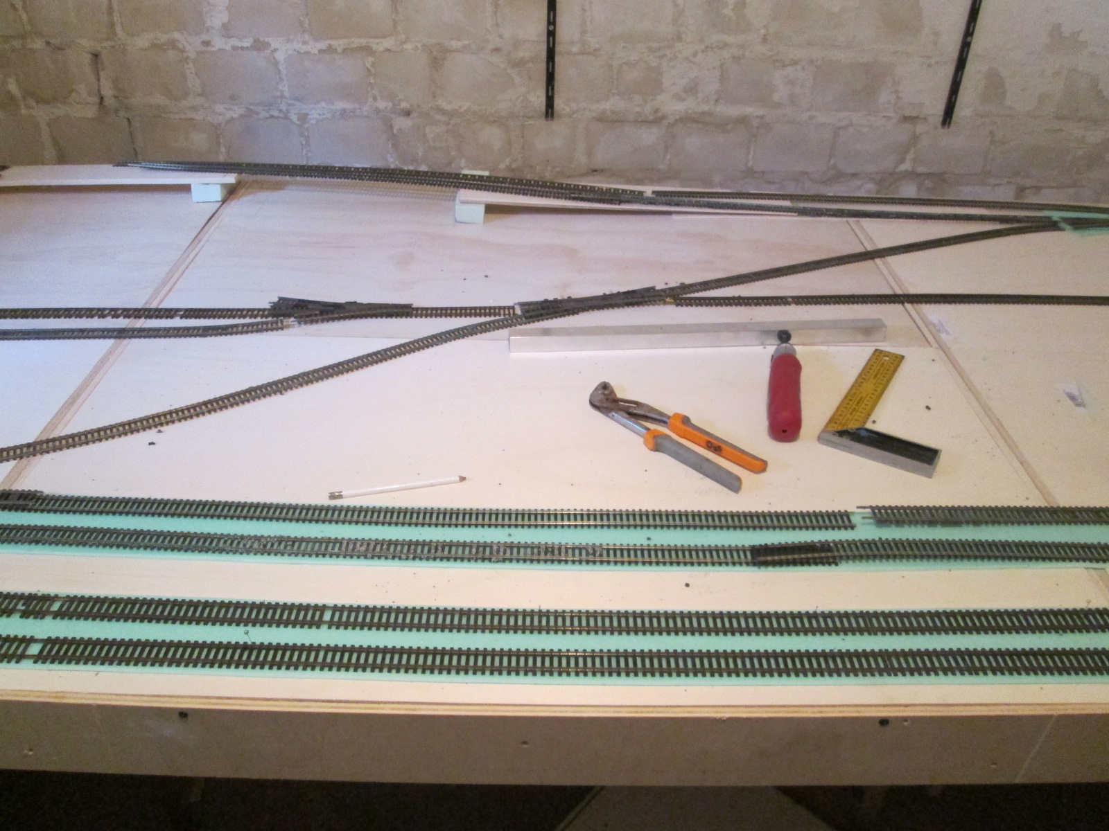

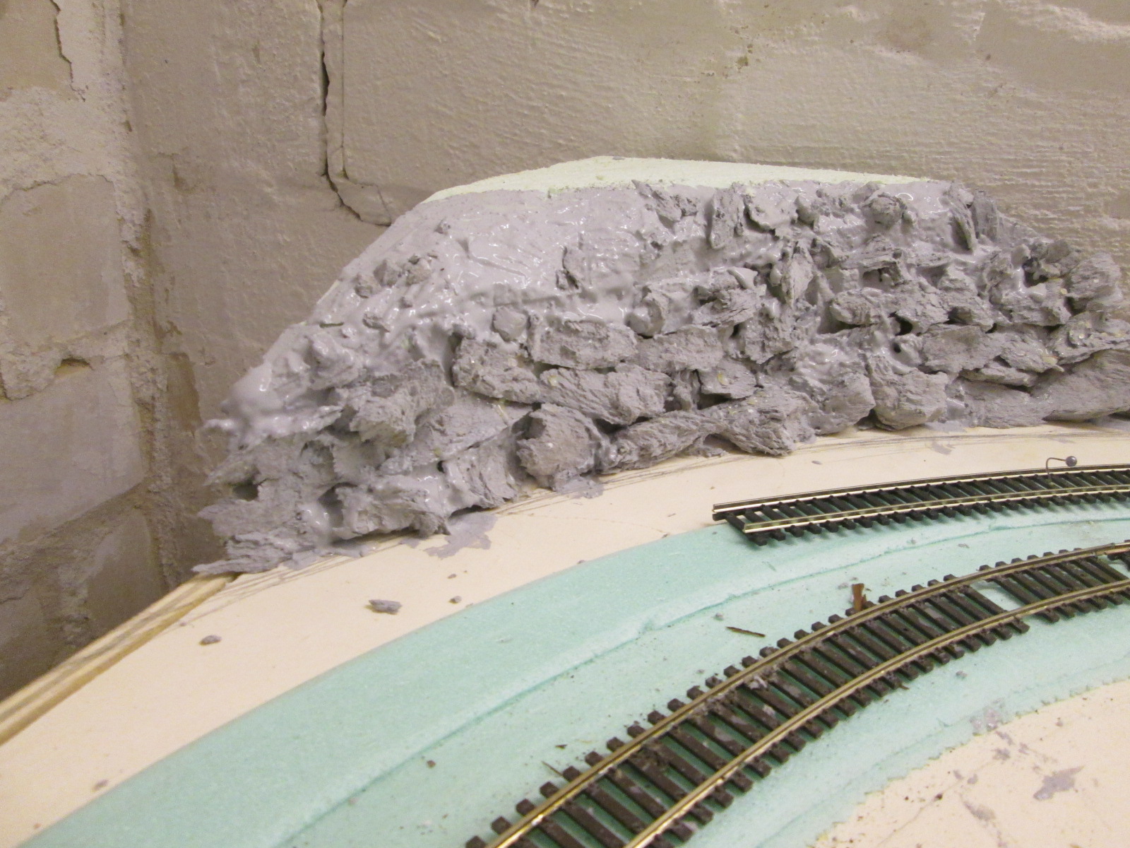

на станционном участке часть путей разобрал

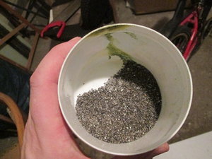

и как учит Германия не выбрасывать мусор а стараться переработать на вторичное использование, просеял кучки камней с мусором что на модулях видны и хоть сколько-то получил обратно отсыпку балласта

Afess писав: может на промзону и нормально, но вот к депо маловато будет. Так как локомотивы будут у меня периода 1970-1990 годов, Сейчас делаю ТЭП10, Планирую и другие двухсекционные типа 2ТЭ10М, а для них наверное R1 маловат будет.
Тогда путь в депо (а я думал, что то склад) нужно заводить через вытяжной тупик — так, как на схеме нарисован элеватор. 180-градусного разворота там нет, поэтому можно сделать там радиусы не меньше радиусов отклонения стрелочных переводов на станции (делать их больше технического смысла смысла нет; я для примера взял тиллиговские — у них 484 мм; если взять 12-градусные "Peco", то у них 600). Длину вытяжного тупика сделать такой, чтобы поместился самый длинный лок, а также маневровый с одним пасс. вагоном (мало ли, путеизмеритель или вагон-лаборатория).
А к элеватору — через петлю радиуса R1: хопперы-зерновозы пройдут, а маневровый лок можно взять 4-осный (ЧМЭ2, ТГМ6), а то и вообще двухосный ТГК2.
для установки мачтового светофора межпутевое расстояние в прямой должно быть не меньше 60 мм, чтобы соблюсти габарит приближения строений.
на данный момент именно так. раз подумал уменьшить. но спасибо за напоминание про сигналы. оставляю как есть.
В принципе, если очень нужно, то в некоторых случаях можно и уменьшить:
  • На станционных путях, кроме главных и путей безостановочного пропуска (а также мест с ограниченной видимостью), светофоры могут быть карликовыми — не на мачте, а на невысокой тумбе и без фоновых щитов. Ширина междупутья для установки карликового свфа меньше, но всё равно не менее 4800 мм (55 мм в H0).
  • Светофоры также могут устанавливаться на мостиках или консолях, если в междупутье нет габарита для мачты. Но это сложное сооружение, поэтому стараются обходиться без них. К тому же, под основание консоли места нужно значительно больше.

railmodel писав: То я для примера взял тиллиговские — у них 484 мм;
пробовал опять порисовать по Вашей схеме. честно что-то в радиусы не влезают они. если где влезают то идет расхождение и не могу состыковать из между собой, так как там между двумя стрелками бывают радиусы не приемлемые, а именно показывает чуть ли не 250. SCARM работаю и мне нравится что видно сразу где прямая и сколько длинной и где радиусы и какого радиуса.
буду пробовать дальше. но не уверен что такие стрелки найду в реальности. один только может быть выход. делать стрелки самодельные и нужного радиуса с нужным углом, а то и сразу спаренные (была такая мысля)

посмотреть то можно и посмотреть. дуло в другом, реально ли те стрелки воссоединить? и какие именно надо стрелки ну двух путях, чтобы расстояние между путями соблюдалось? потому в Скарме если стыкую, то расхождение большое. если программа считает правильно, то и на практике должно быть также. Но если уже теория не может, то как тогда бороться на практике?

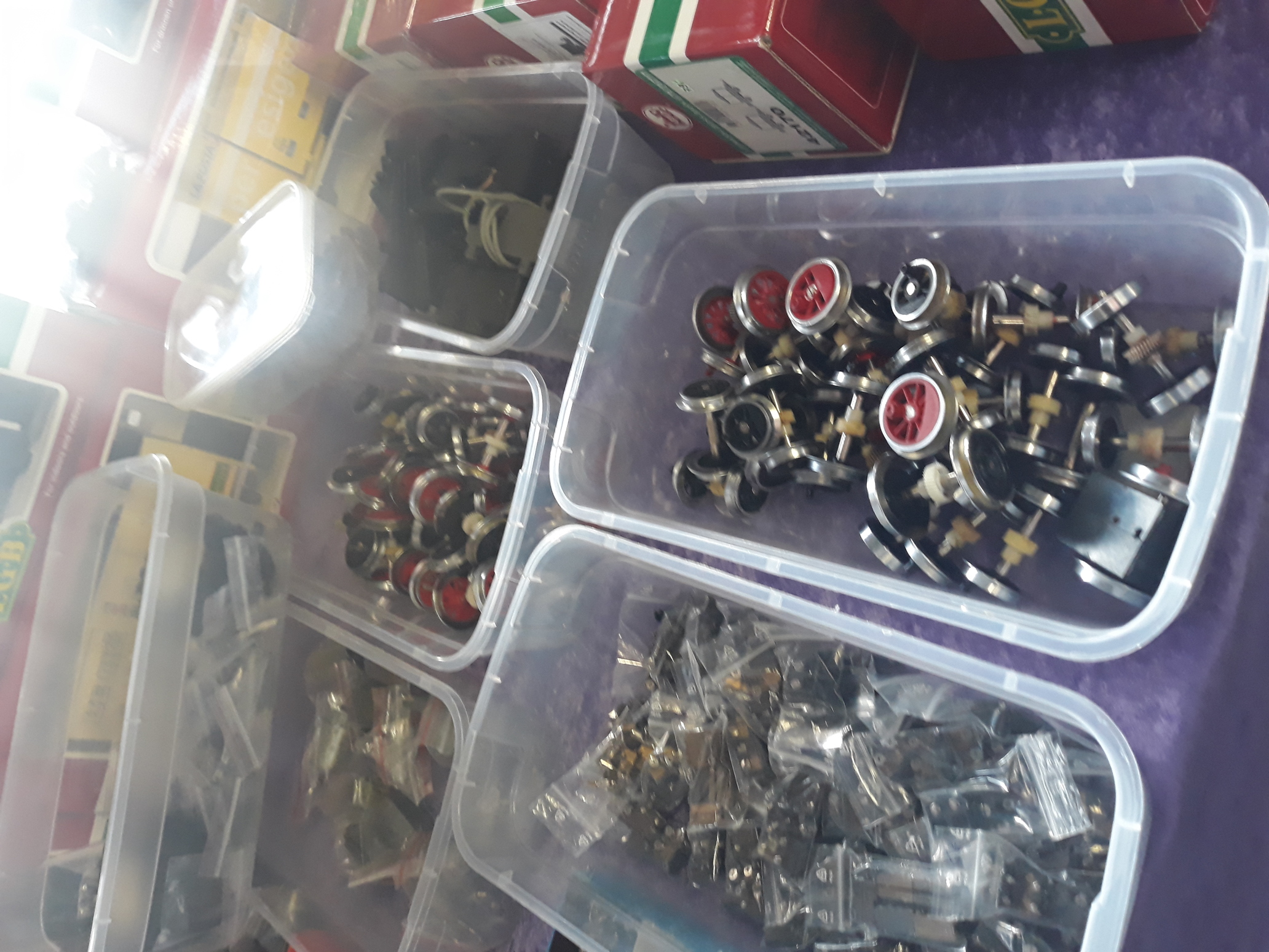

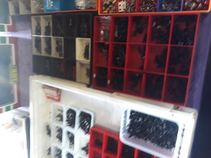

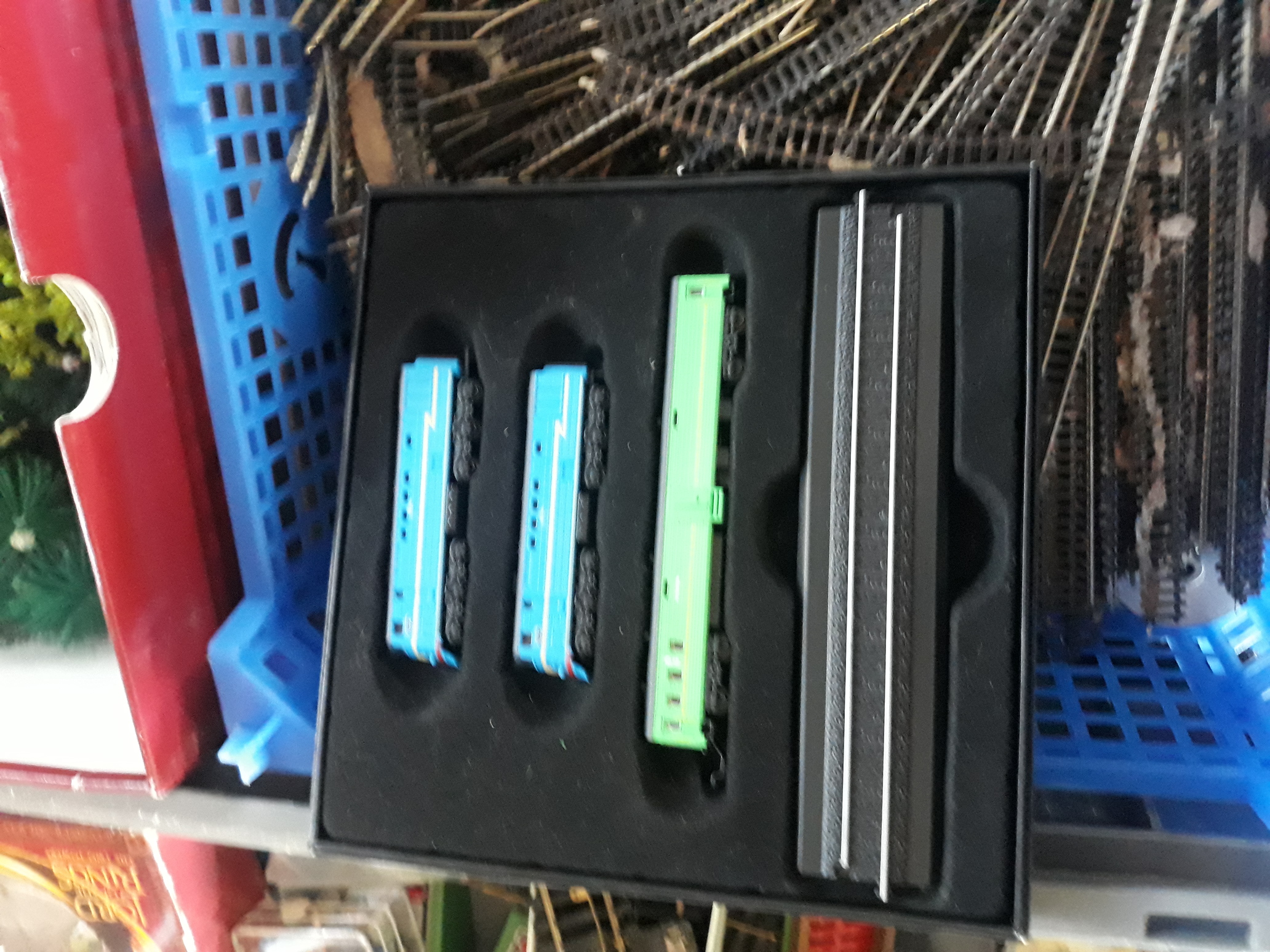

прогулялся сегодня на ярмарку, как всегда размах здоровый. немного фоток сделал, среди них есть и хотелки, это икарусы

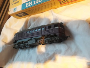

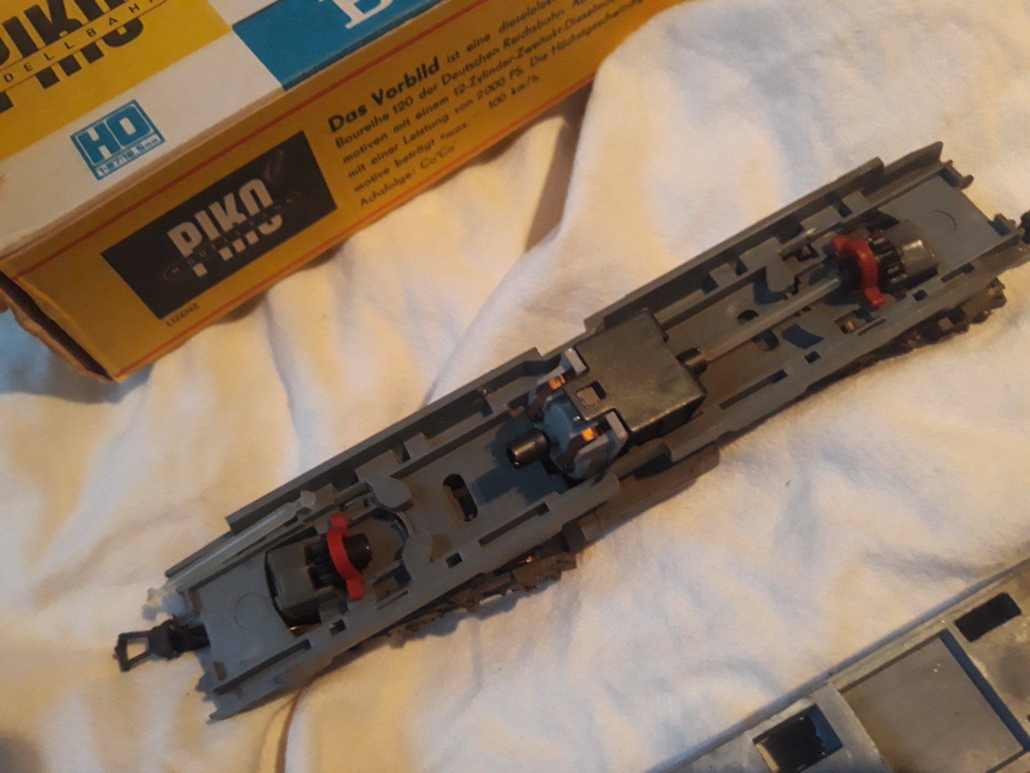

и купил себе
для макета и не только
Has thanked: 1655 times
Been thanked: 3651 times
Re: Это мой макет!
Машонка я так понимаю донор для тапка?

Stinky писав:Машонка я так понимаю донор для тапка?
да, хотя есть еще "машонка" подумываю с обоих полноприводную на 2 телеги заделать "машонку", а с остатоков хотя бы на 1 телегу приводную сделать тапочек, также появился еще корпус что могу попробовать без страха теперь сделать один кузов под зеленый

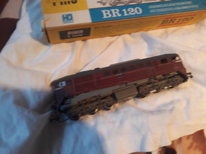

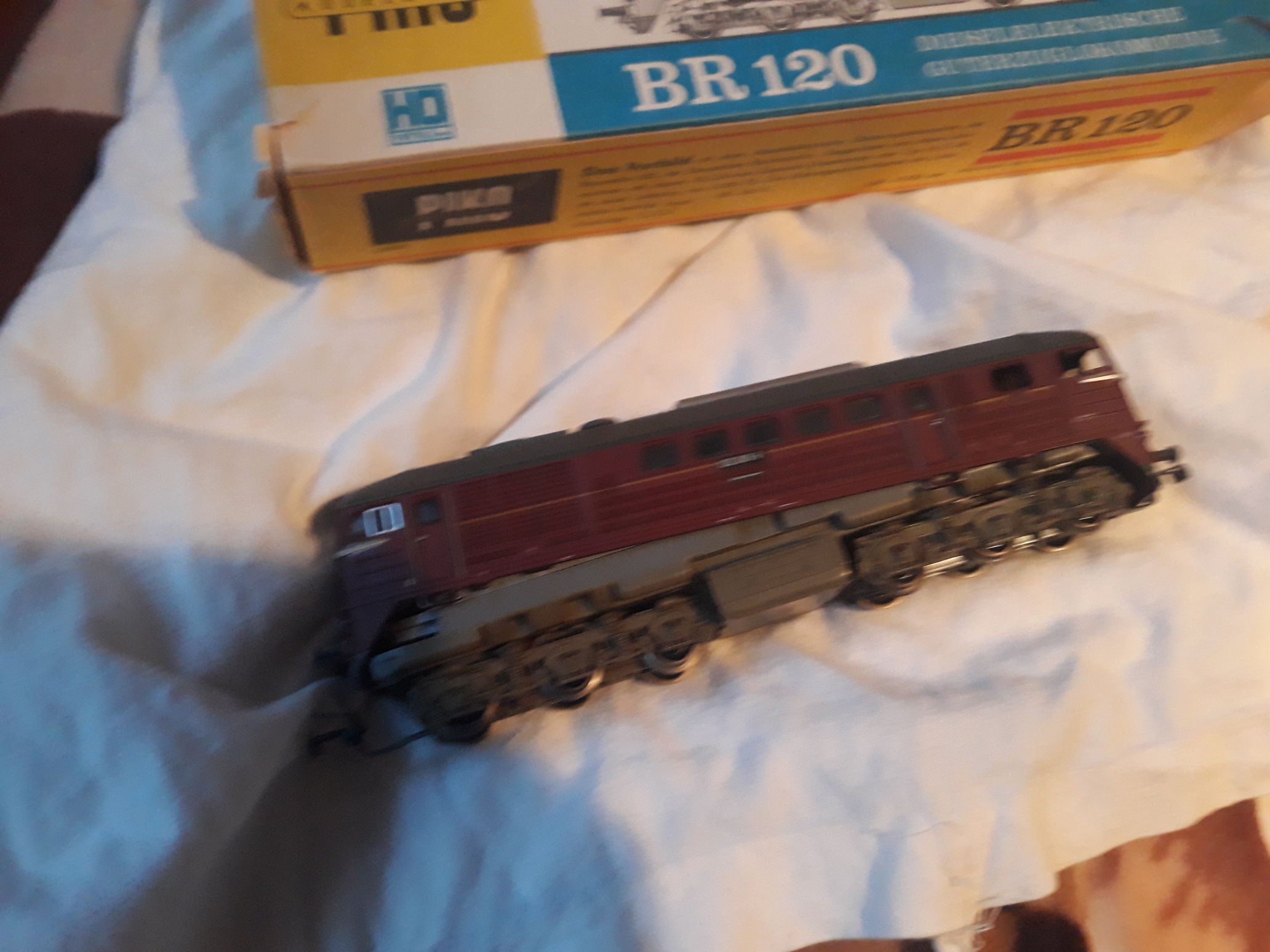

Енот писав: А чисто из интереса: сколько br120 обошелся?
цена стояла 25, при мне был сделан осмотр, сам на недостатки указал, приобретено за 15
Поздравляю с приобретением! 8-)

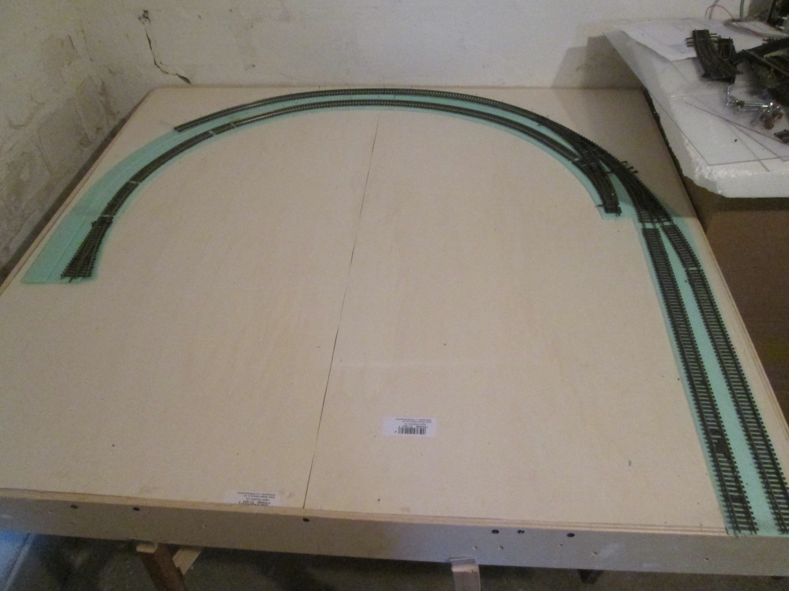

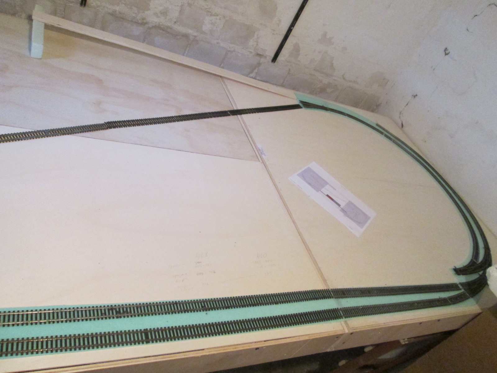

Переделал модули и первая начинка
Также прикинул горочку на среднем модуле

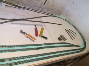

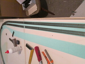

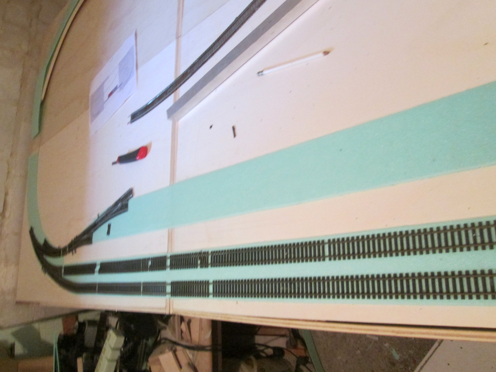

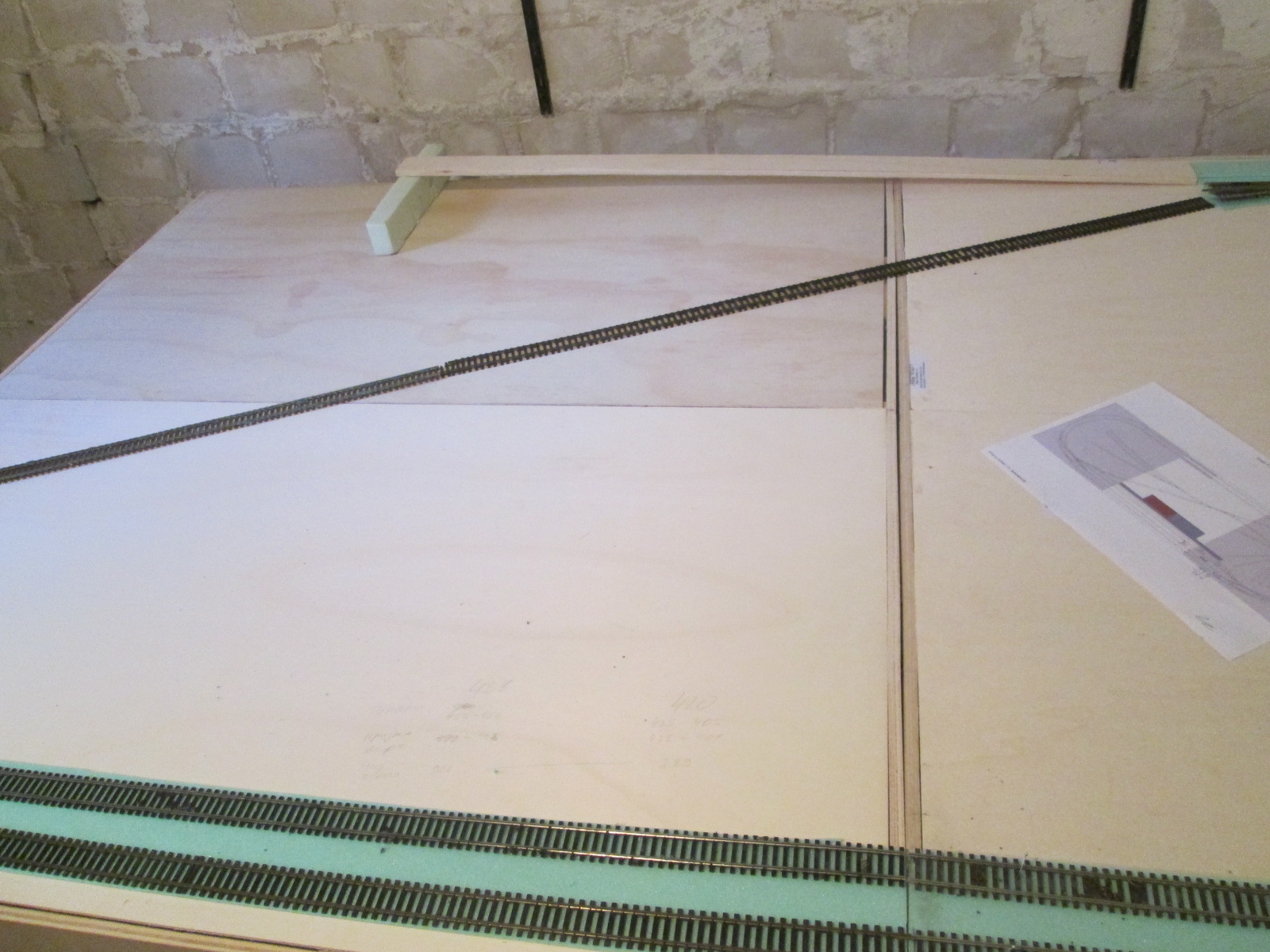

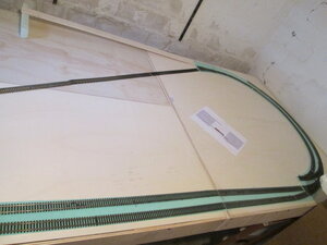

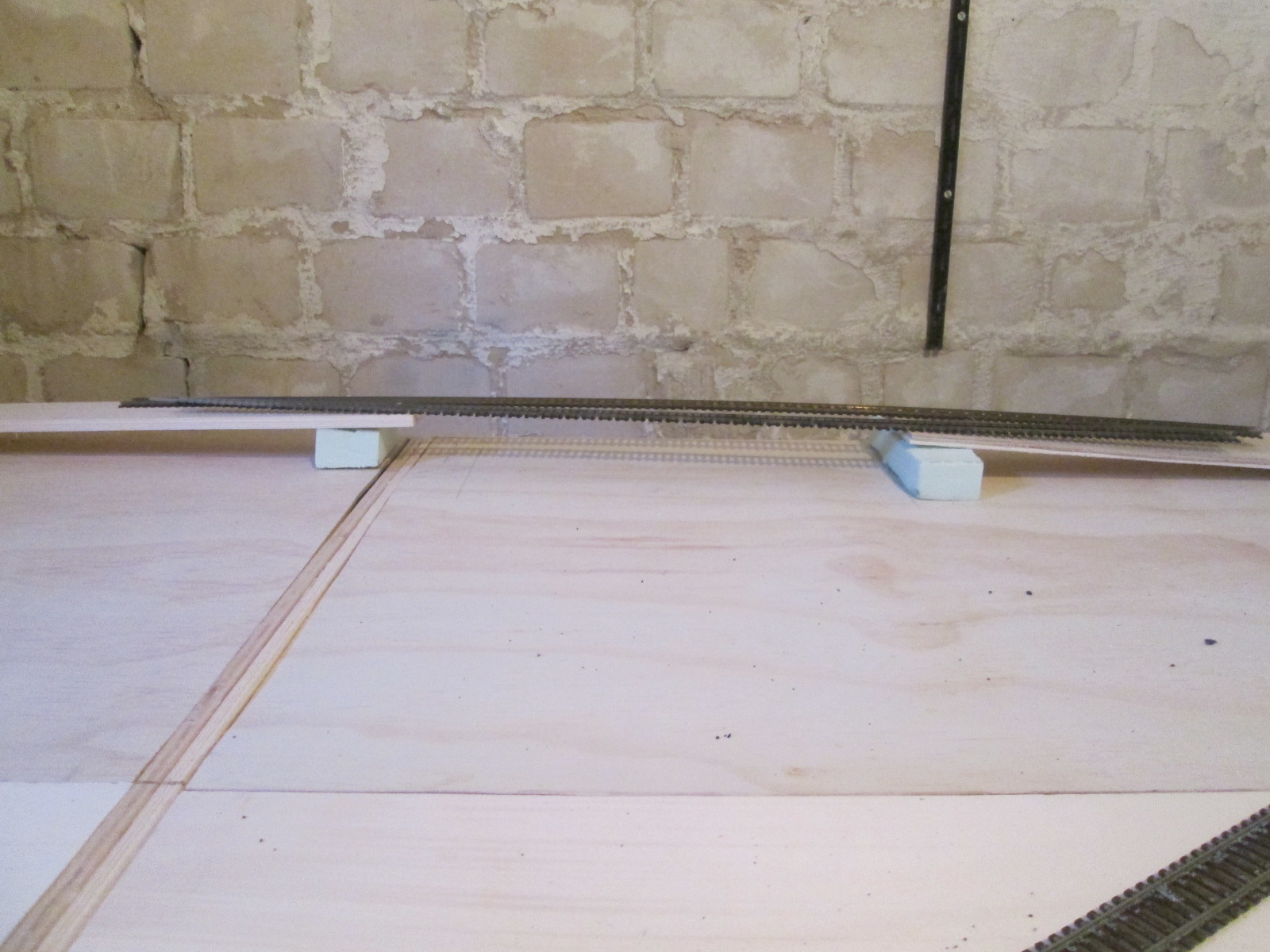

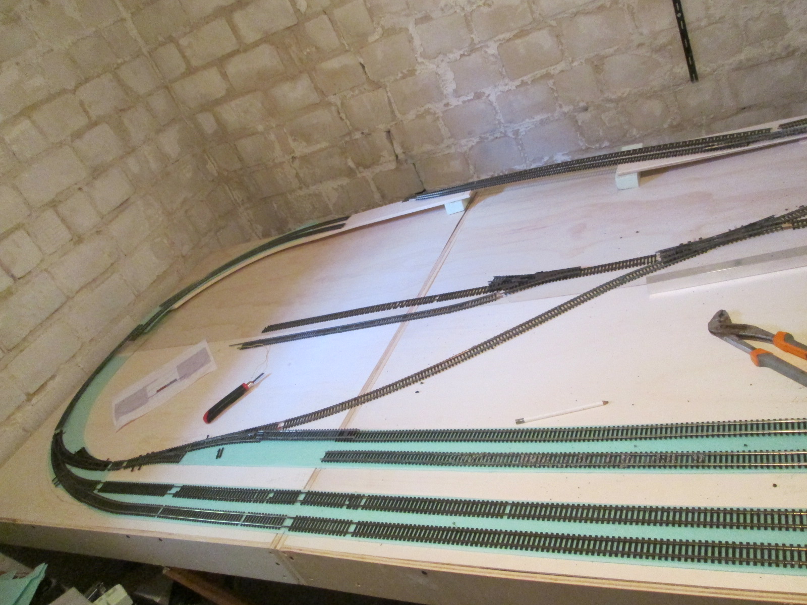

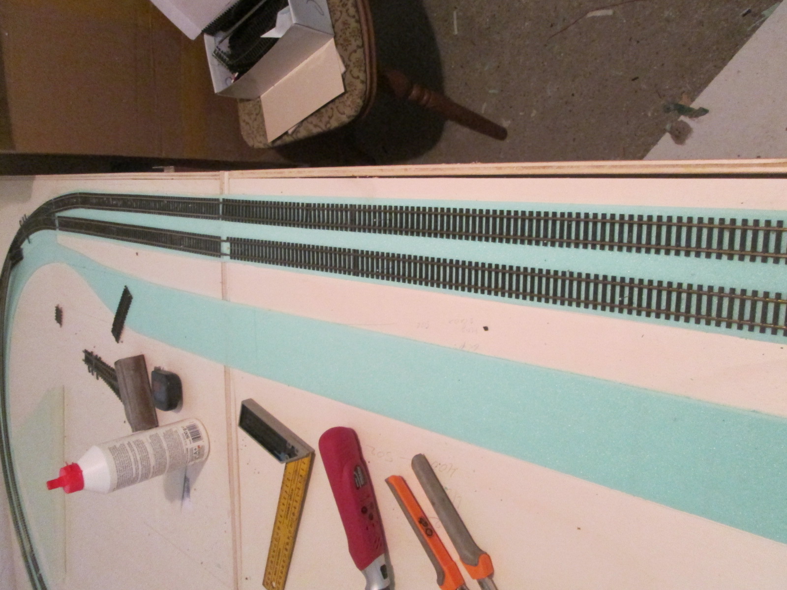

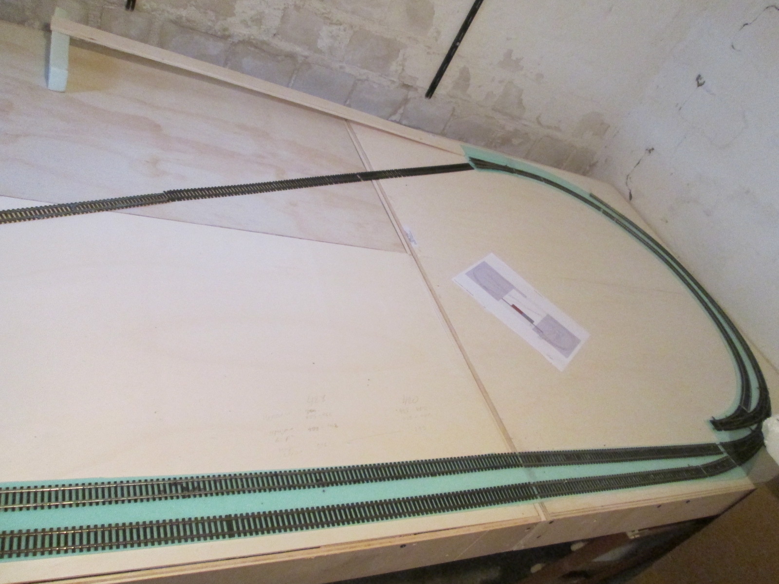

выкладываю станционные пути
на вскидку остальные пути
правда спорный момент с будущим мостом. говорят что за 1 метр подъем на 5 см слишком крут будет и будет состав плохо затягивать. могу понихить до 4 см. был вариант поднять всего на 1 см, а снизу сделать вырез и там в выемке соорудить типа озерца

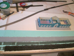

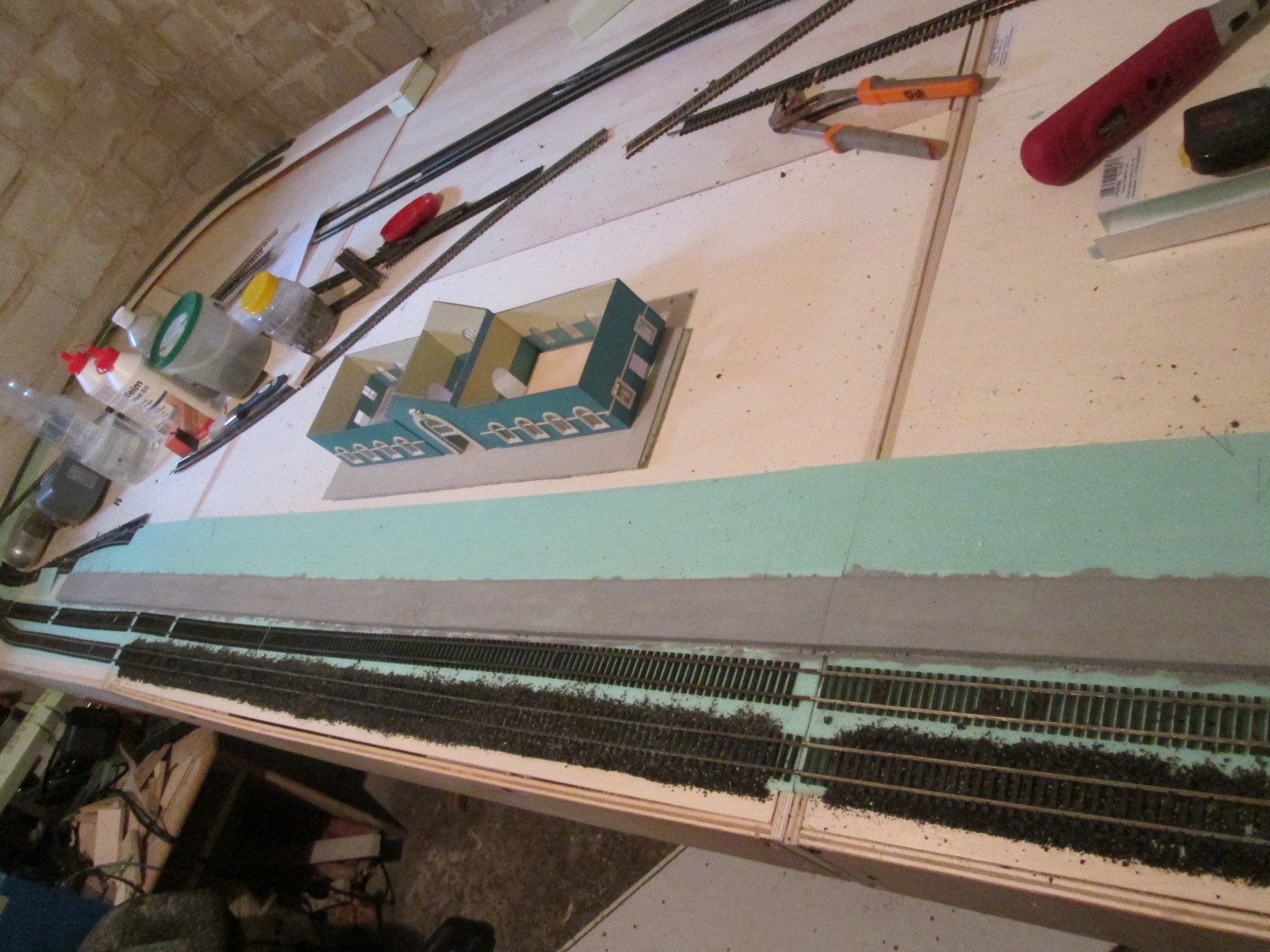

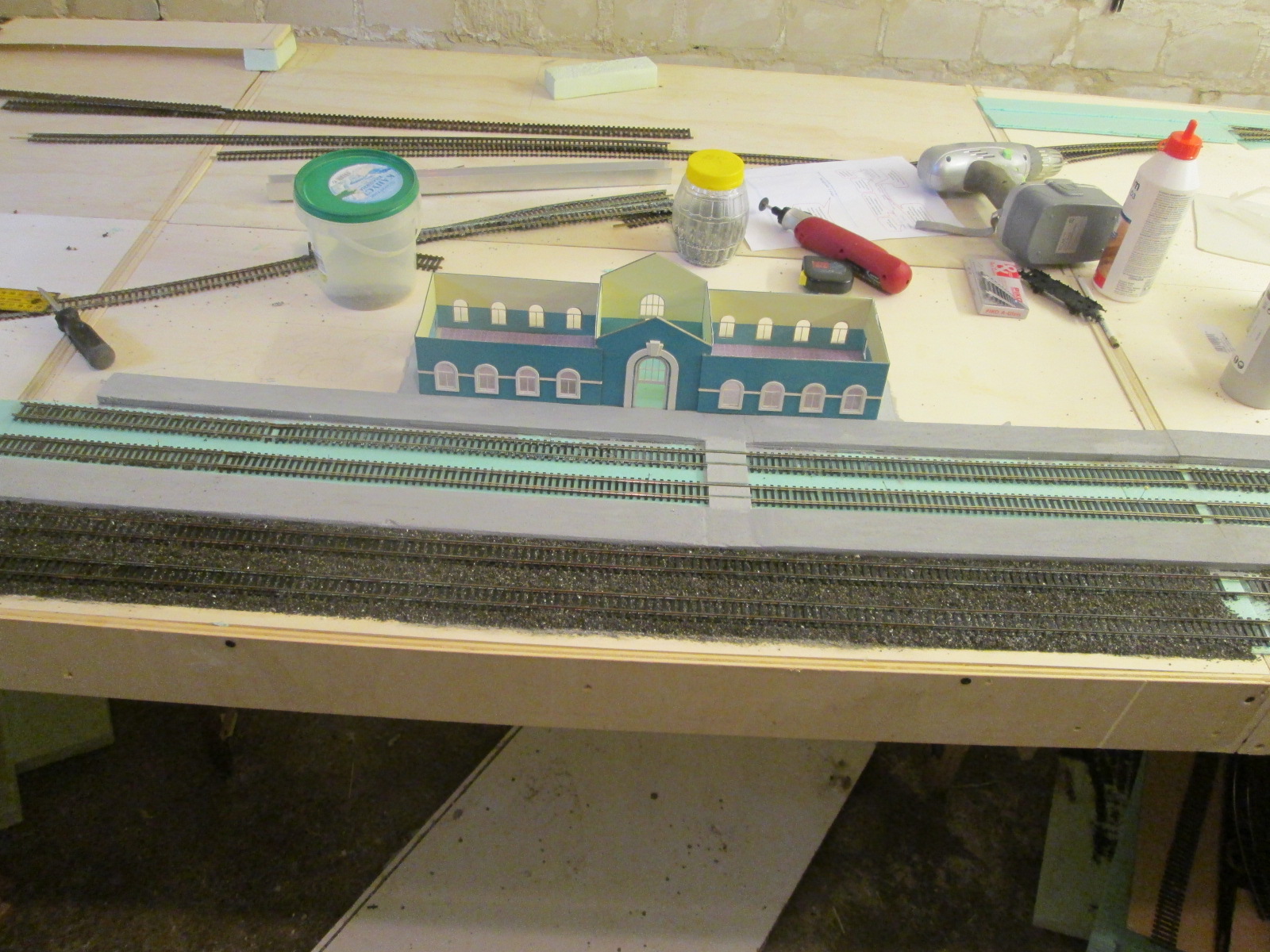

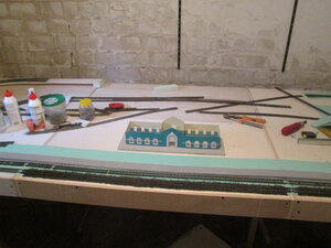

пока вожусь с вокзальным участком
приставил вокзал и вот думаю не великоват ли он для макета? может укоротить на пару окон с боков? а то как по мне много пространства занимает
Re: Макет "СССР" (дубль 2)
Afess писав:пока вожусь с вокзальным участком
Как по мне, НЕ великоват.В самый раз. ;)
Повідомлень: 3431
Has thanked: 2338 times
Been thanked: 4503 times
Re: Это мой макет!
Нормальный вокзал. И на данном этапе это вопрос вторичный потому, что вокзал можно сделать любого размера. Хотелось бы увидеть окончательно сформированную и уложенную путевую схему.
youdmit писав:Нормальный вокзал. И на данном этапе это вопрос вторичный потому, что вокзал можно сделать любого размера. Хотелось бы увидеть окончательно сформированную и уложенную путевую схему.

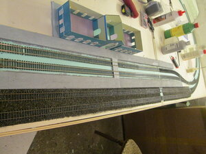

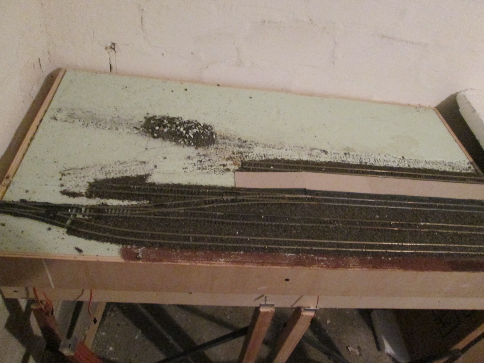

делал замеры свободного места на макете. и увидел что не смогу сделать веерное, так как места для него совсем маловато будет. потому буду делать прямоугольное депо. в связи с этим путевая в депо да промзону пока не сформирована, а остальное будет как по плану

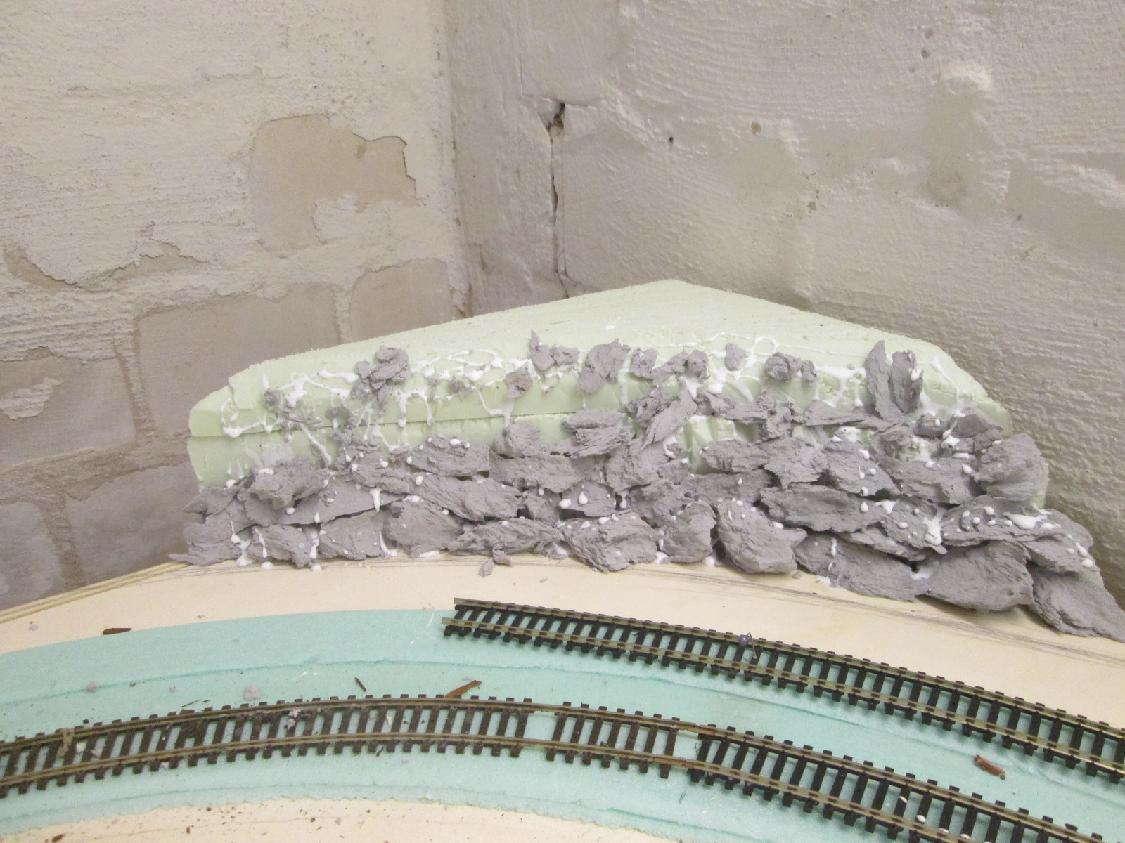

оформляю в одном углу потихоньку горку

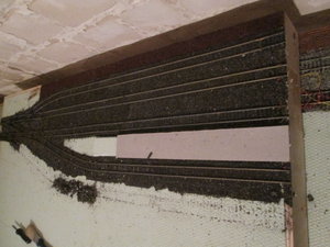

вчерашнее состояние путей у вокзала, сегодня засыпал их дальше. часть у вокзала уже присыплено.
