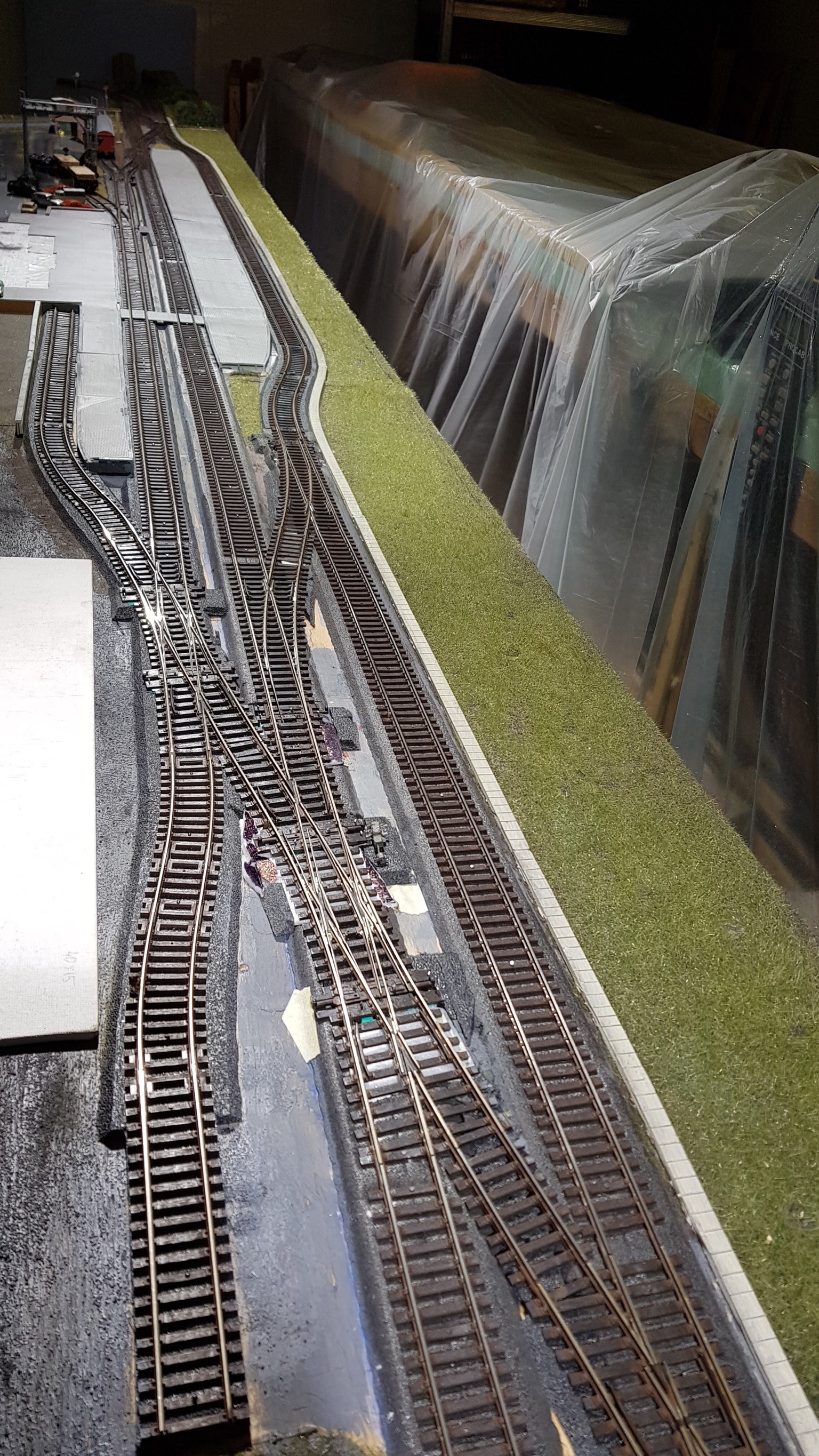

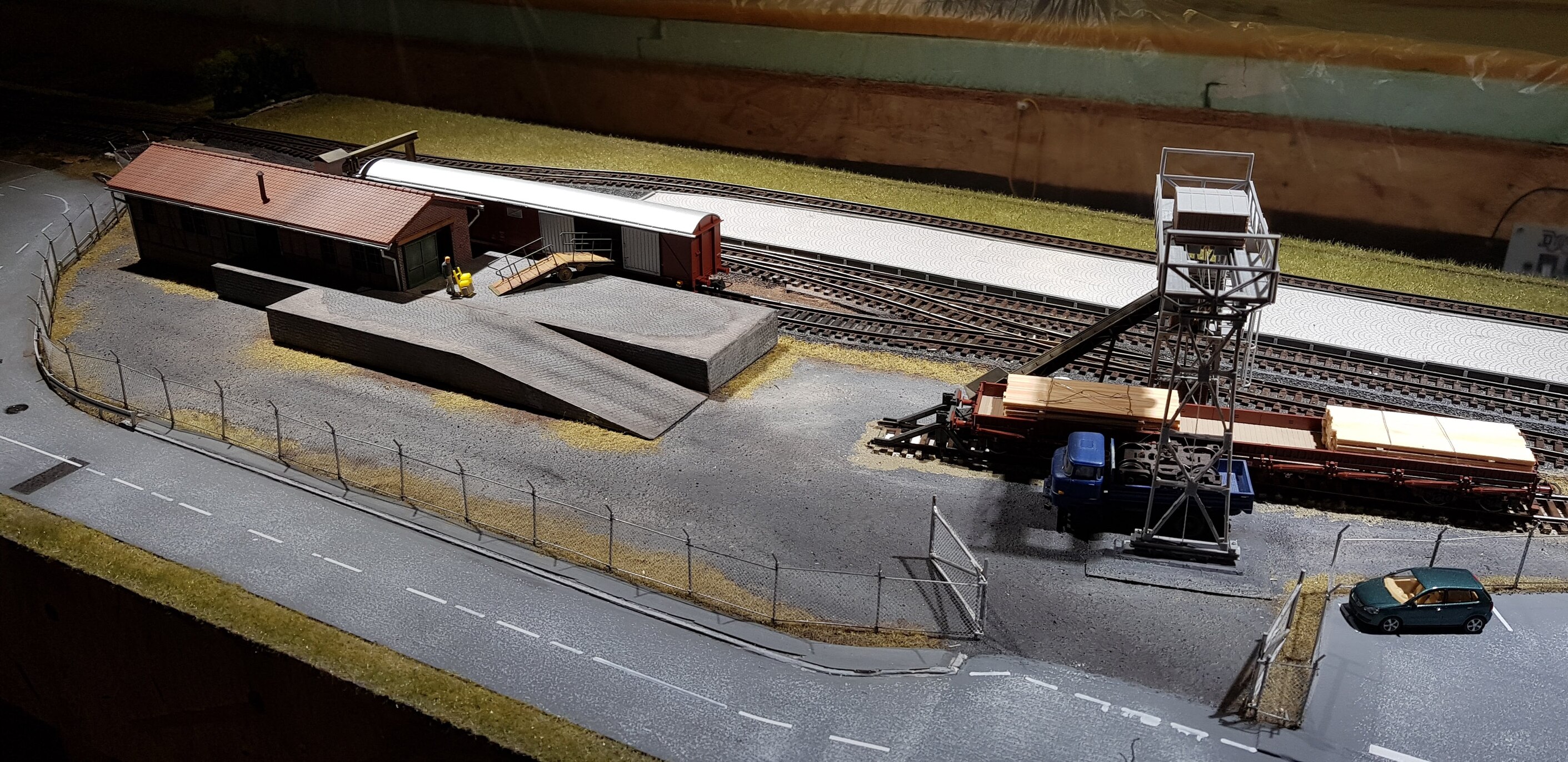

О, - дорога круто смотрится! 8-)
Единственный вопрос - тротуары и бордюры планируется затенять или подкрашивать? А то ИМХО сливаются с дорогой...
Если бы надпись "BUS", то чессслово думал, что там выезд с парковки :?

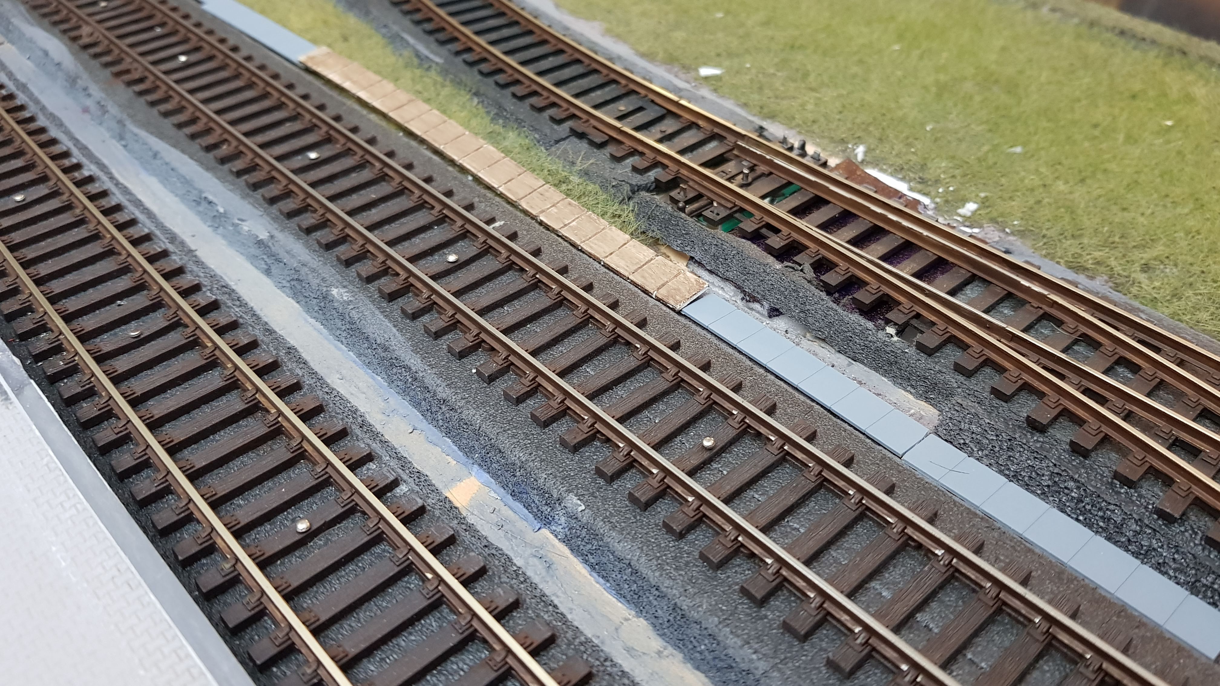

Бордюрный камень планируется к установке после покраски и возможно нарезки на сегменты по 10-15 мм. В качестве основы купил пластиковые полоски evergreen 0,75*1,2 мм.
Как обратили мое внимание в европейских странах все тротуары выложены плитами, пока думаю переделывать их или нет.
Повідомлень: 1767
Re: Модуль «станция»
может переделывать и не надо. просто проведи кончиком например шилы и расчерти там как плитки.
ну и также добавь на одну сторону разметку для велосипедистов
на фото оно справа видно можно в некоторых местах еще нарисовать велосипед. на перекрестках если идет прямо полоса, то она красным еще выделяется. если надо будет попробую сфоткать

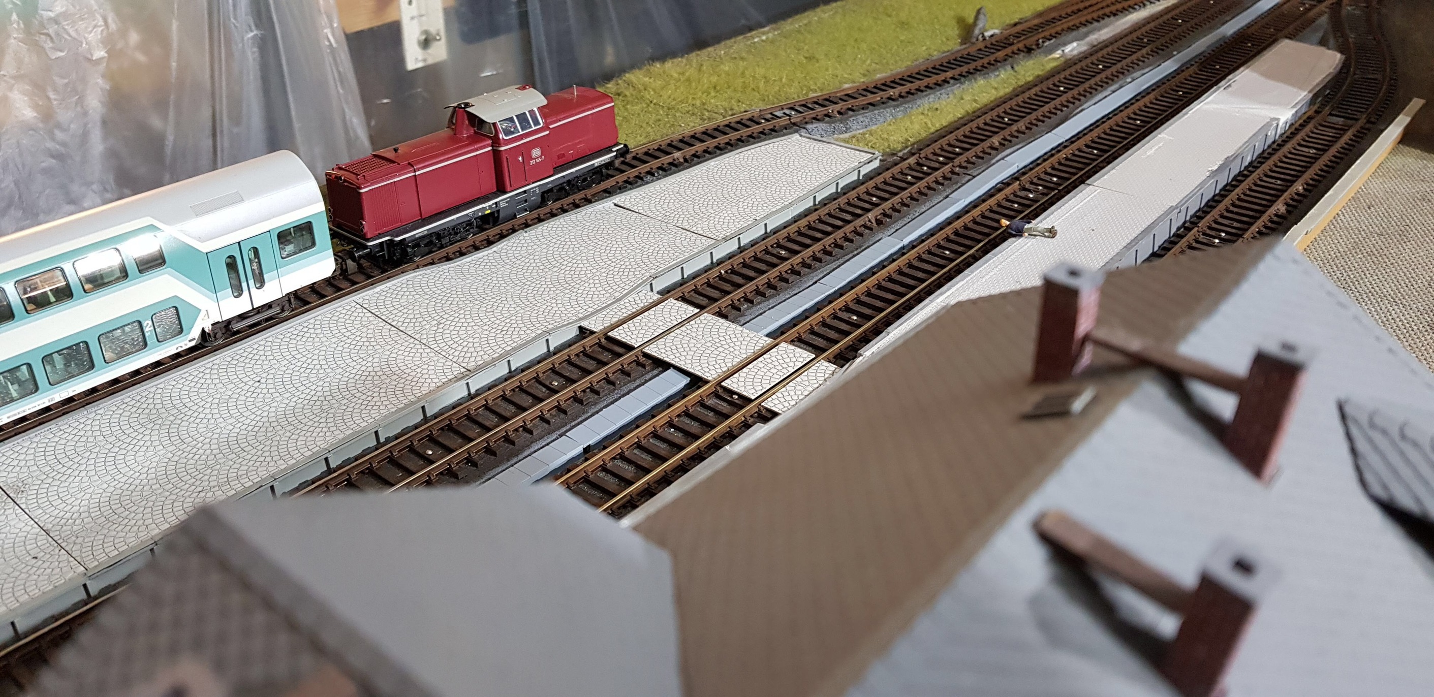

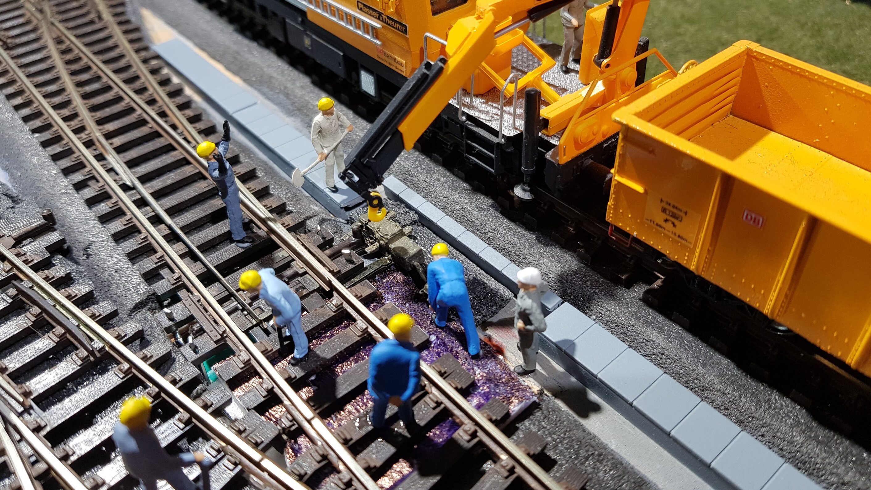

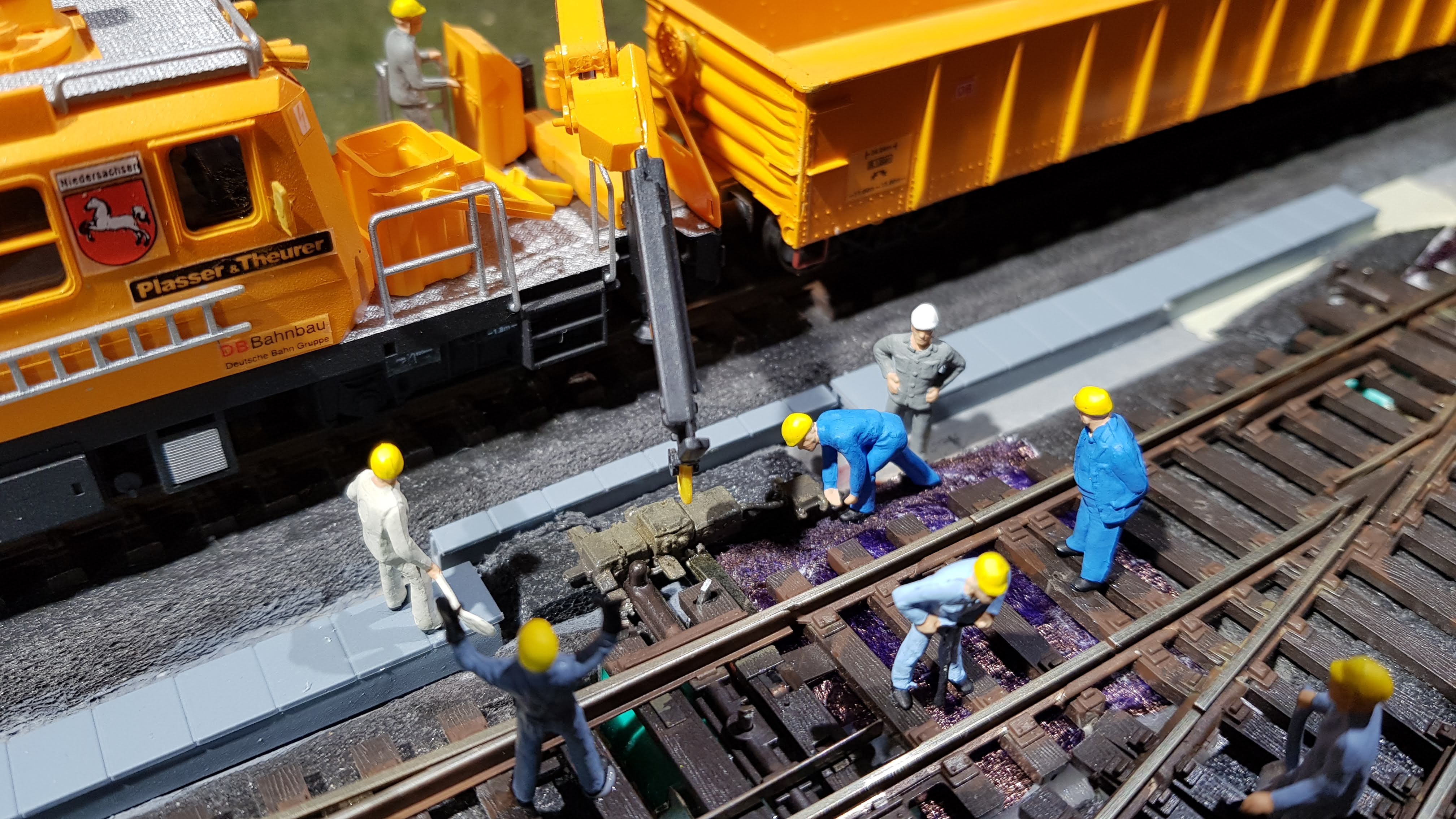

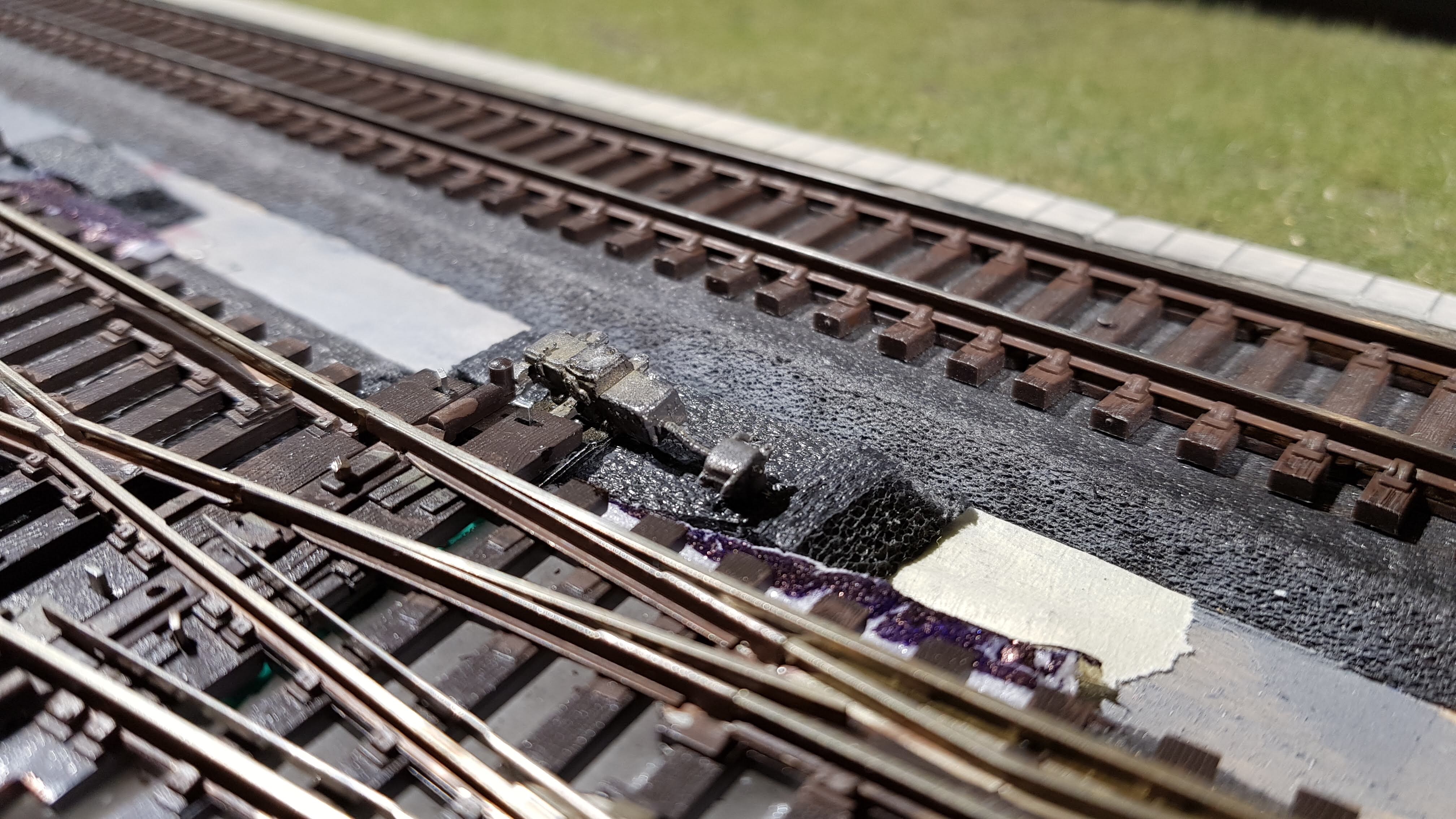

Небольшое текущее обновление макета.

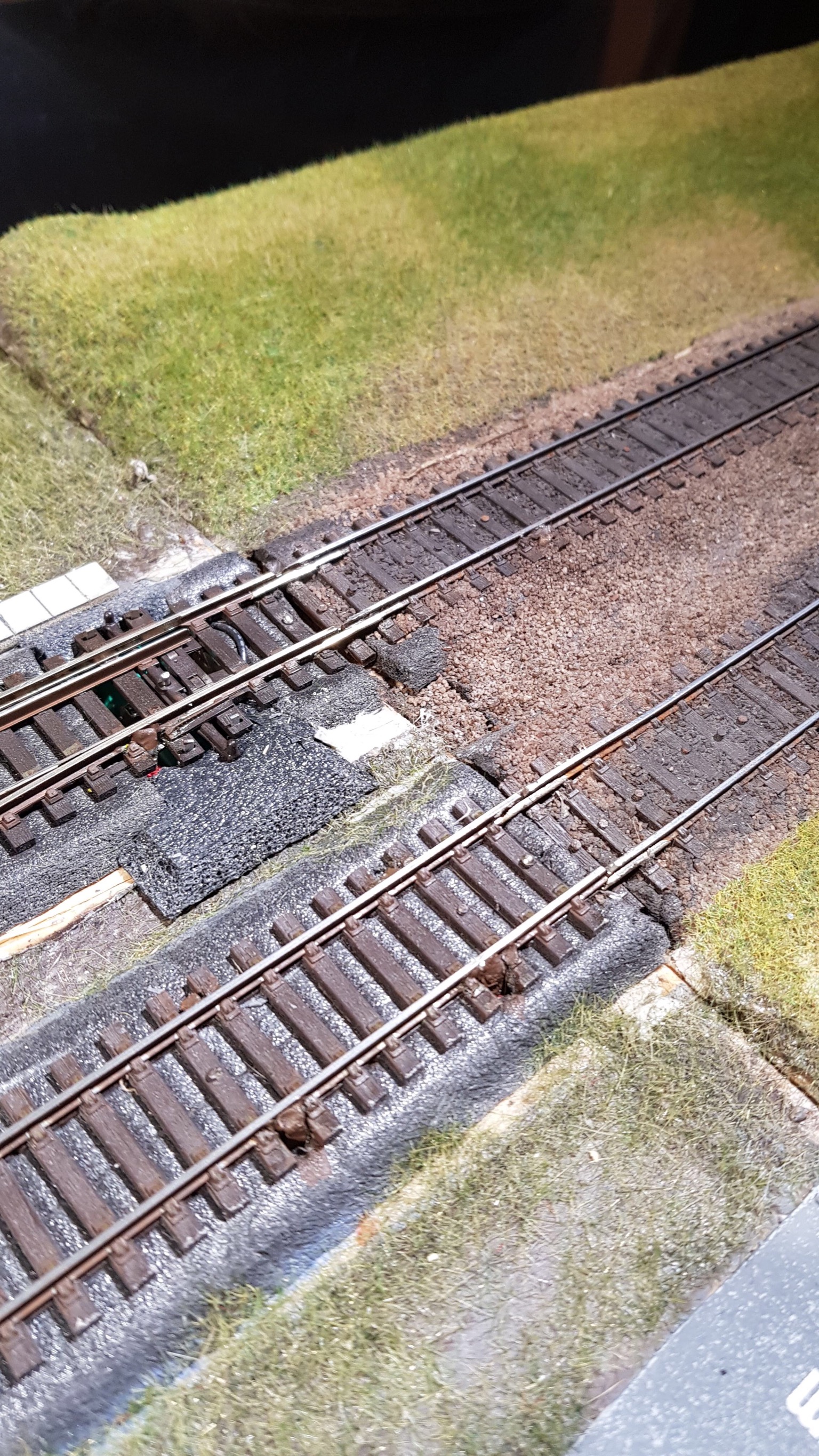

1. Окрасил рельсы темно-коричневой краской, до этого они были окрашены маркёром с краской, но такой цвет мне не понравился, он какой-то зеленоватый получился.
После окраски выяснилось что краска изолировала остряки на некоторых стрелках, пришлось смывать и восстанавливать электропроводность :D
2. В очередной раз проверил путь локомотивом, все гуд. При настройке английских стрелок выявил, что для их работы нужен мощный блок питания. Приводы для стрелок Peco потребляют немало :ugeek:
3. Сделал один из Жд переходов, провёл испытания подвижной состав проезжает без препятствий.
4. Приступил к работам на рыночной площади или сквером ещё точно не решил, что же там сделать.

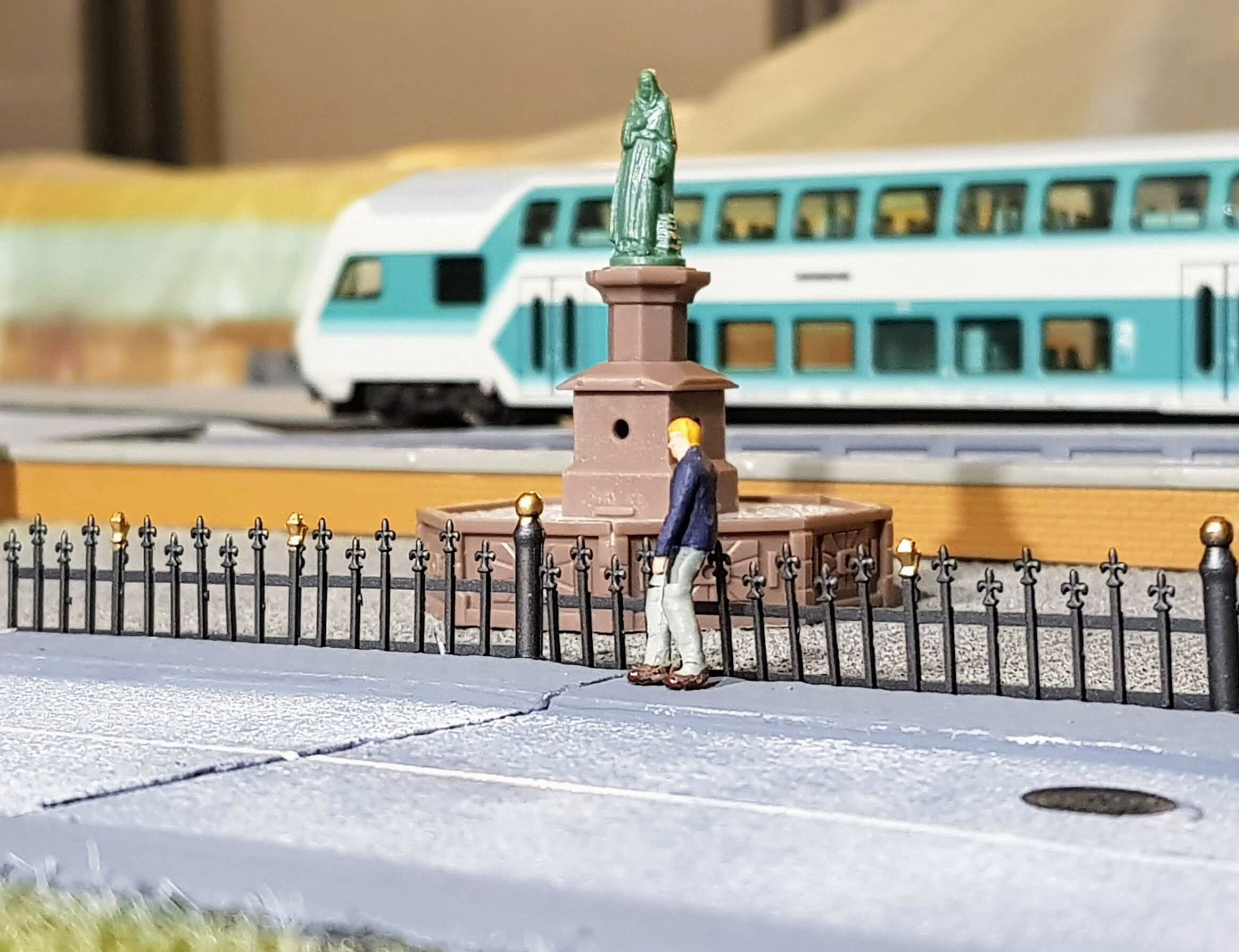

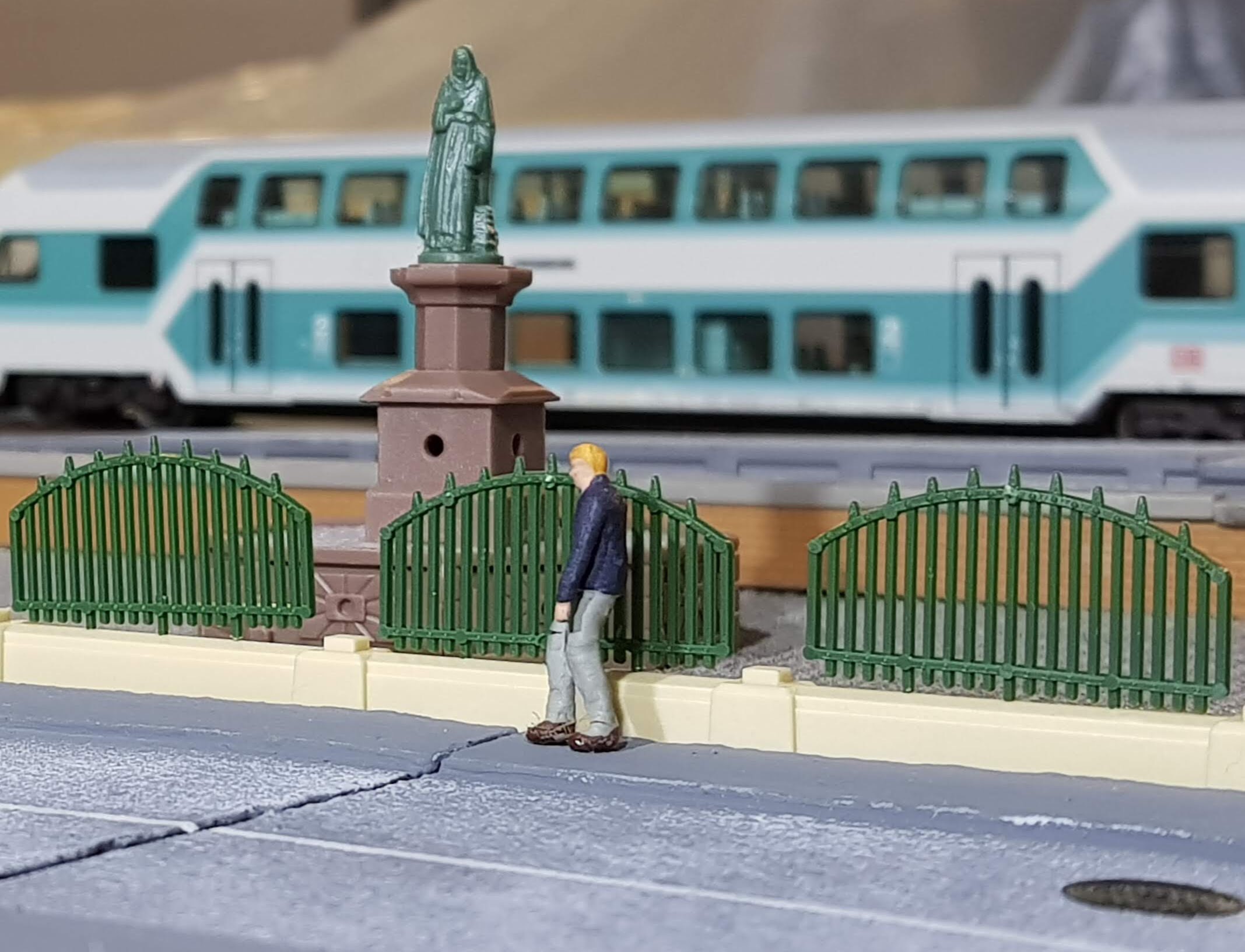

Нужно выбрать какой забор поставить из декоративных решёток или капитальный.
Металлический забор
Металлический забор
Зелёный забор
Зелёный забор

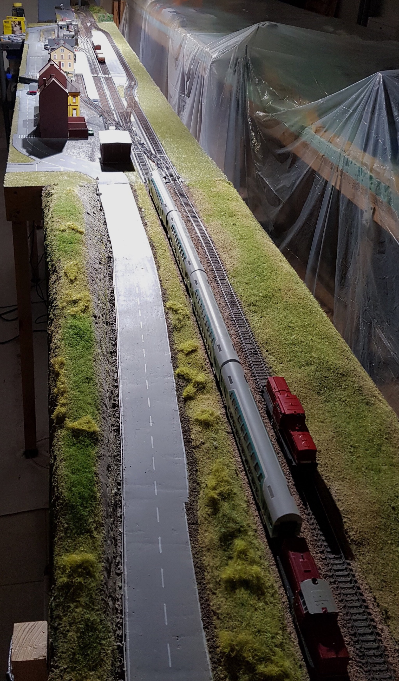

5. Присоединил к правой горловине станции модуль перегона, так что теперь можно немного покатать :P видео в следующий раз.

Я как то не совсем уверен что кладут брусчатку на жд переходах. :|
По заборам мне больше понравися капитальный. :roll:

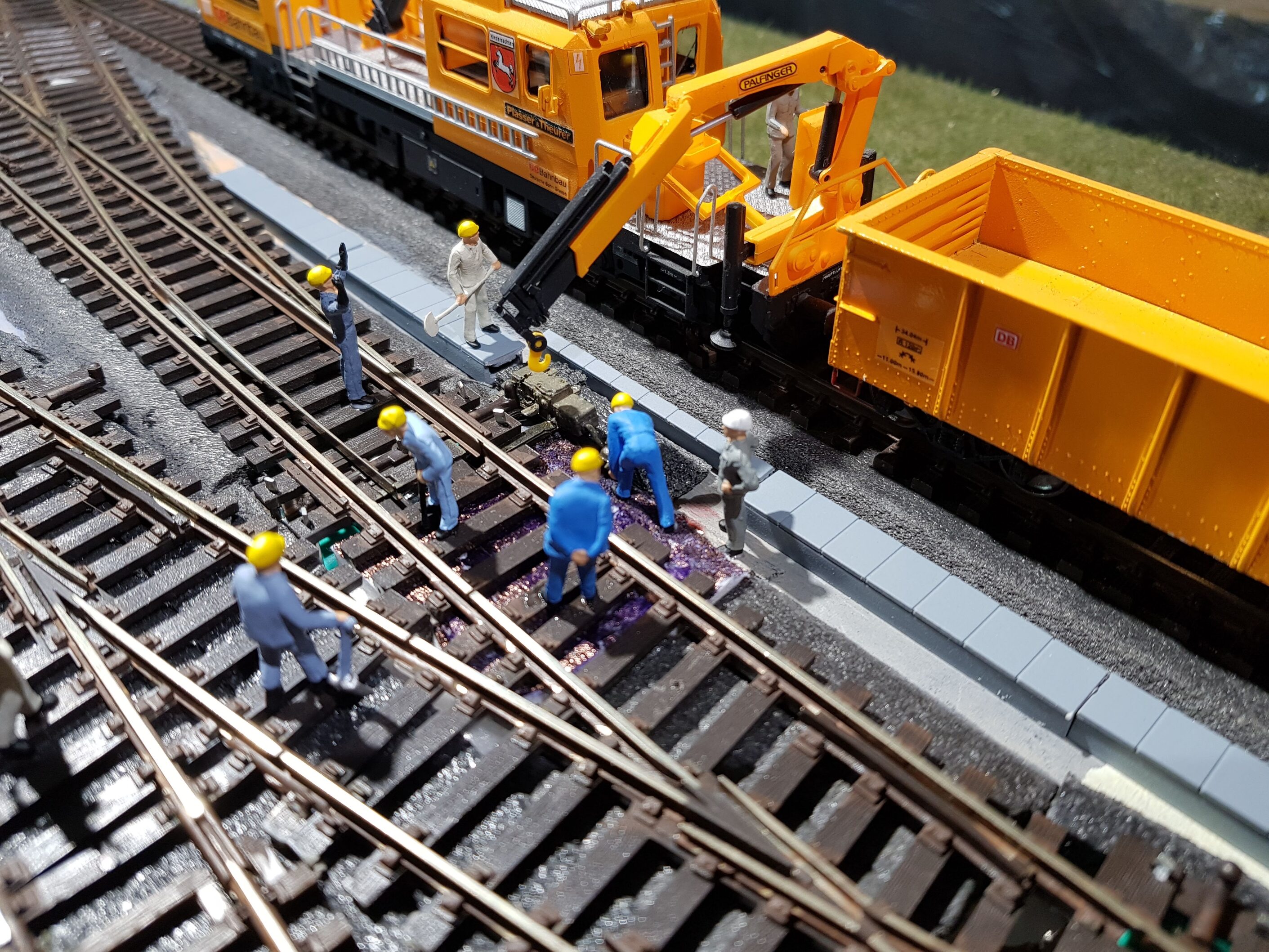

Прокладываю кабель каналы и укладываю бордюрные камни.
Подскажите как логично проложить кабель каналы. Я так понимаю по ним проложено упрале6ие стрелками и сигнализацией, т.е. каналы должны быть в стороны горловин. Правильно?
Готового набора от Auhagen хватило только на 30%, остальное сделаю из пластика.
Бордюрный камень сам вроде нормальный, но как его аккуратно уложить?
На строительный клей получается не очень :cry:

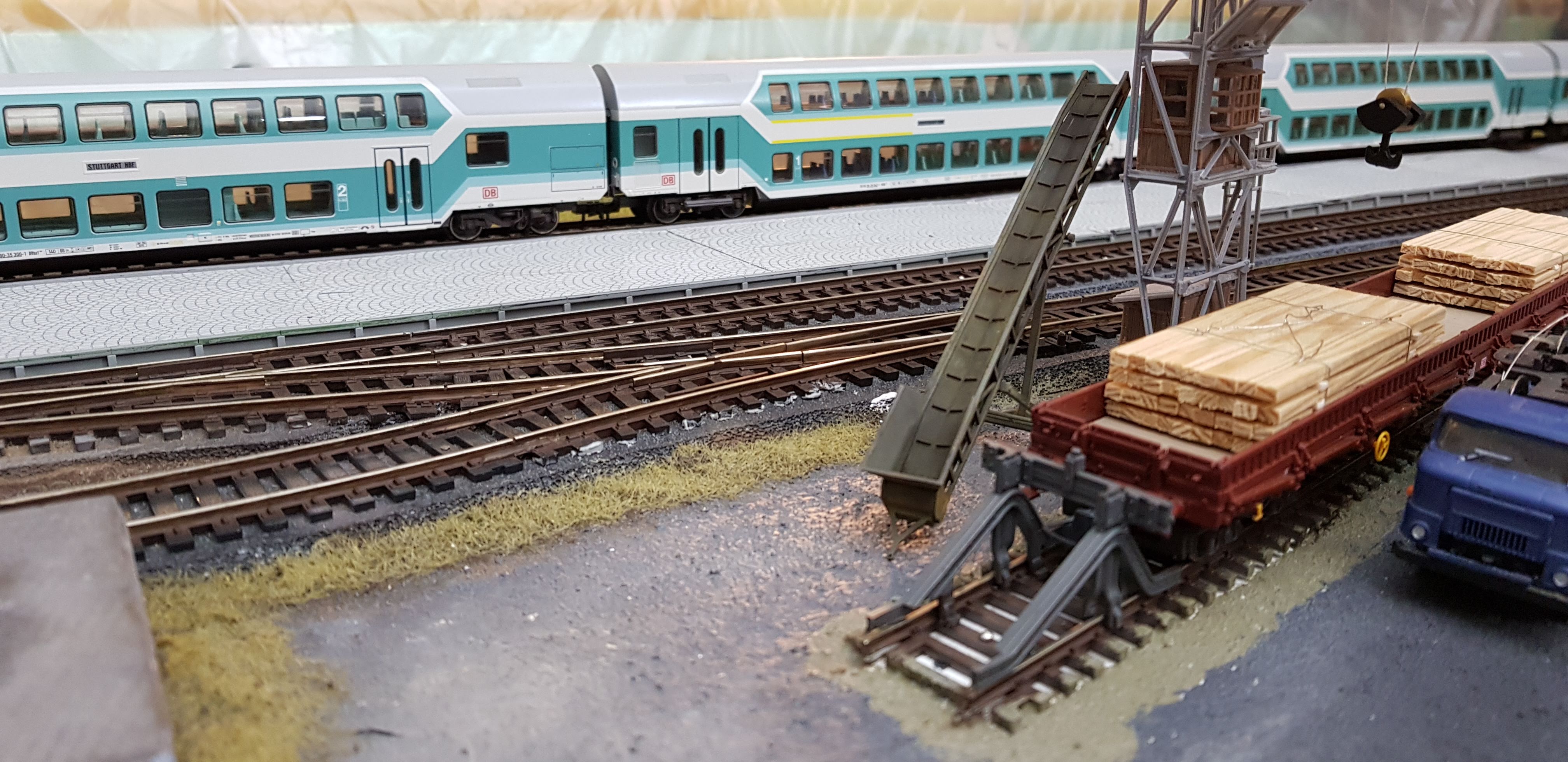

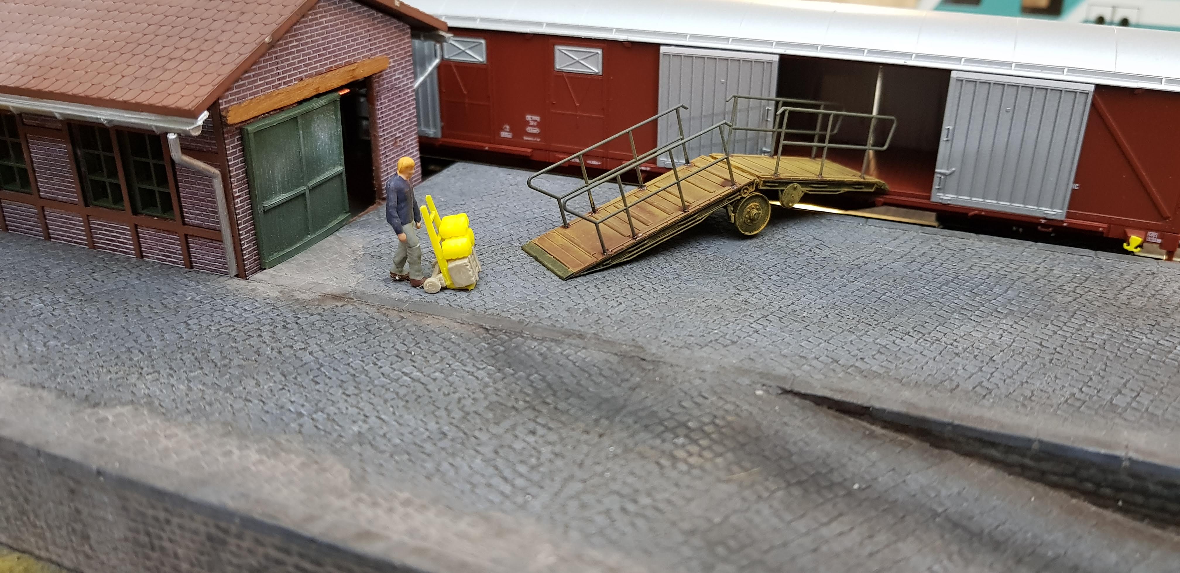

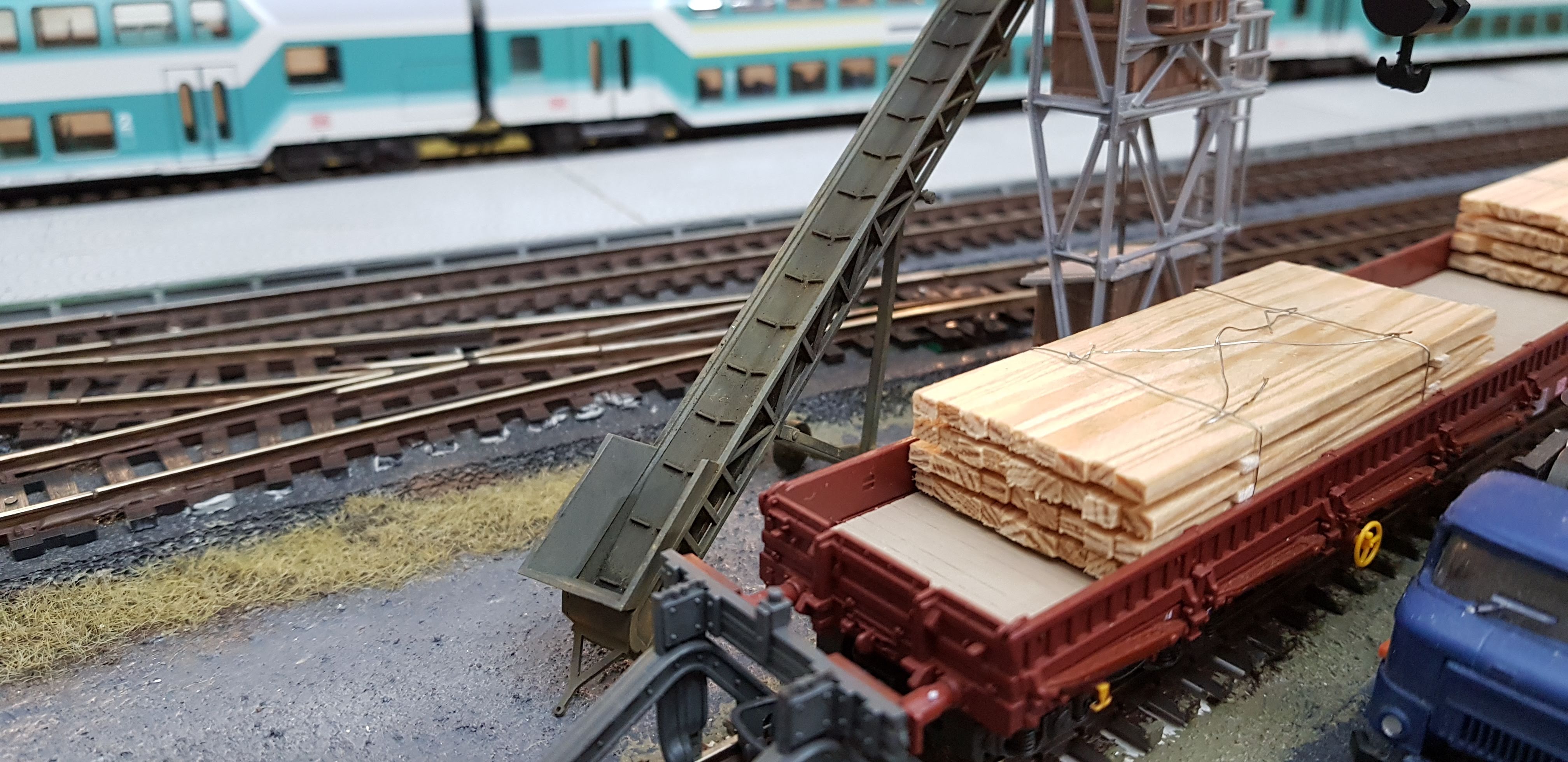

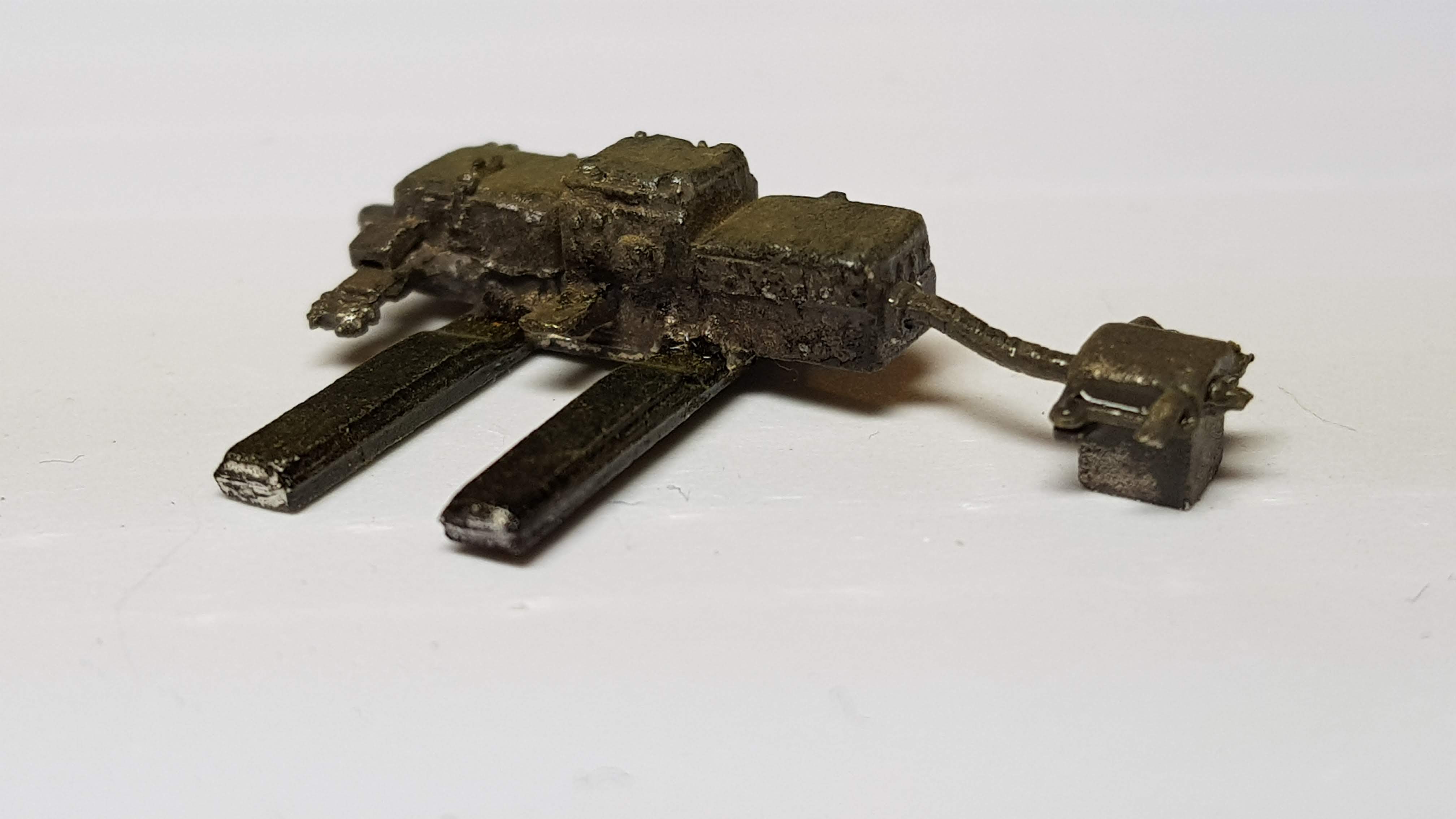

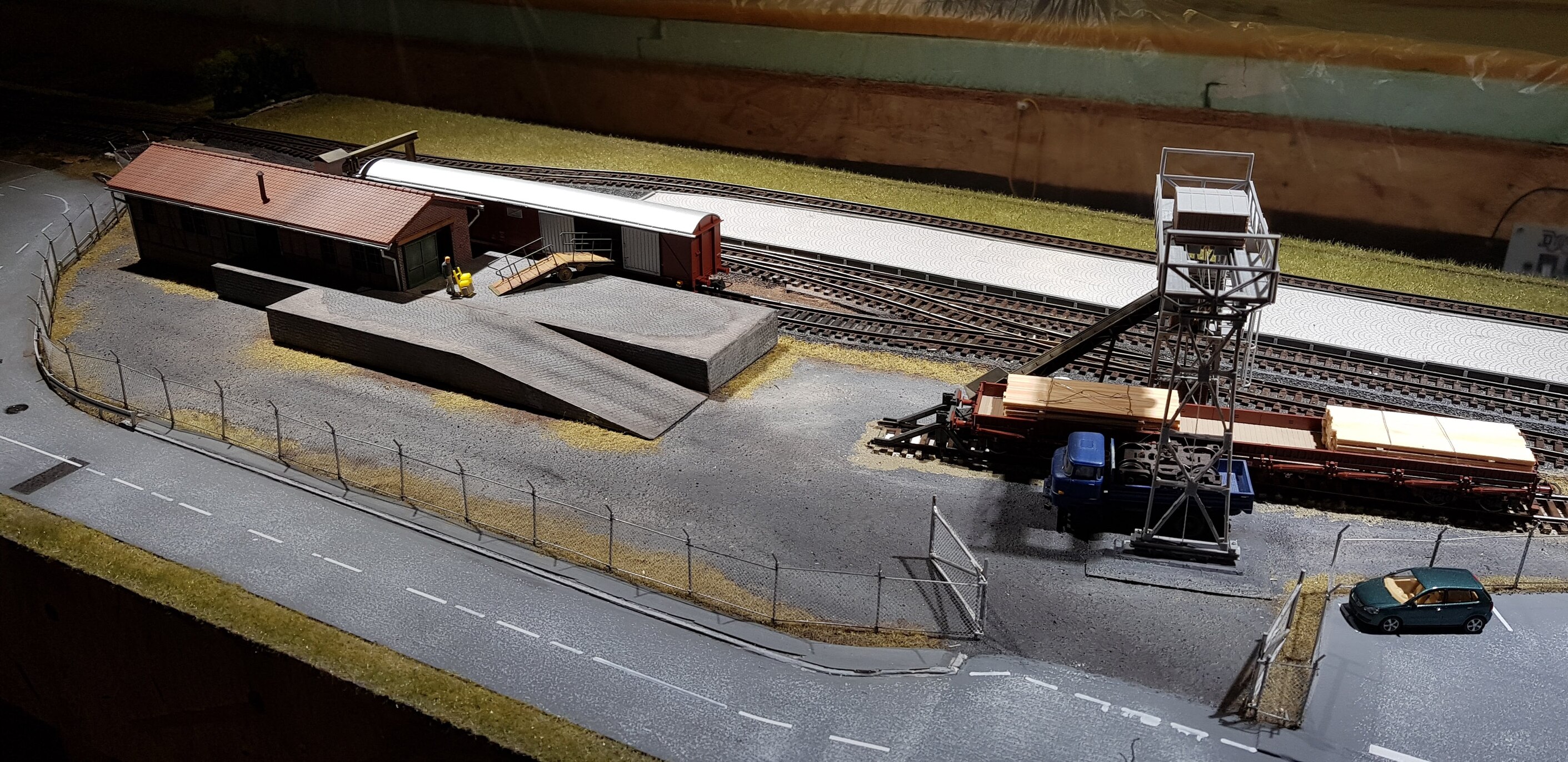

Станция погрузки получила новое оборудование:
- мобильный транспортер для сыпучих грузов;
- передвижной помост с регулировкой высоты;

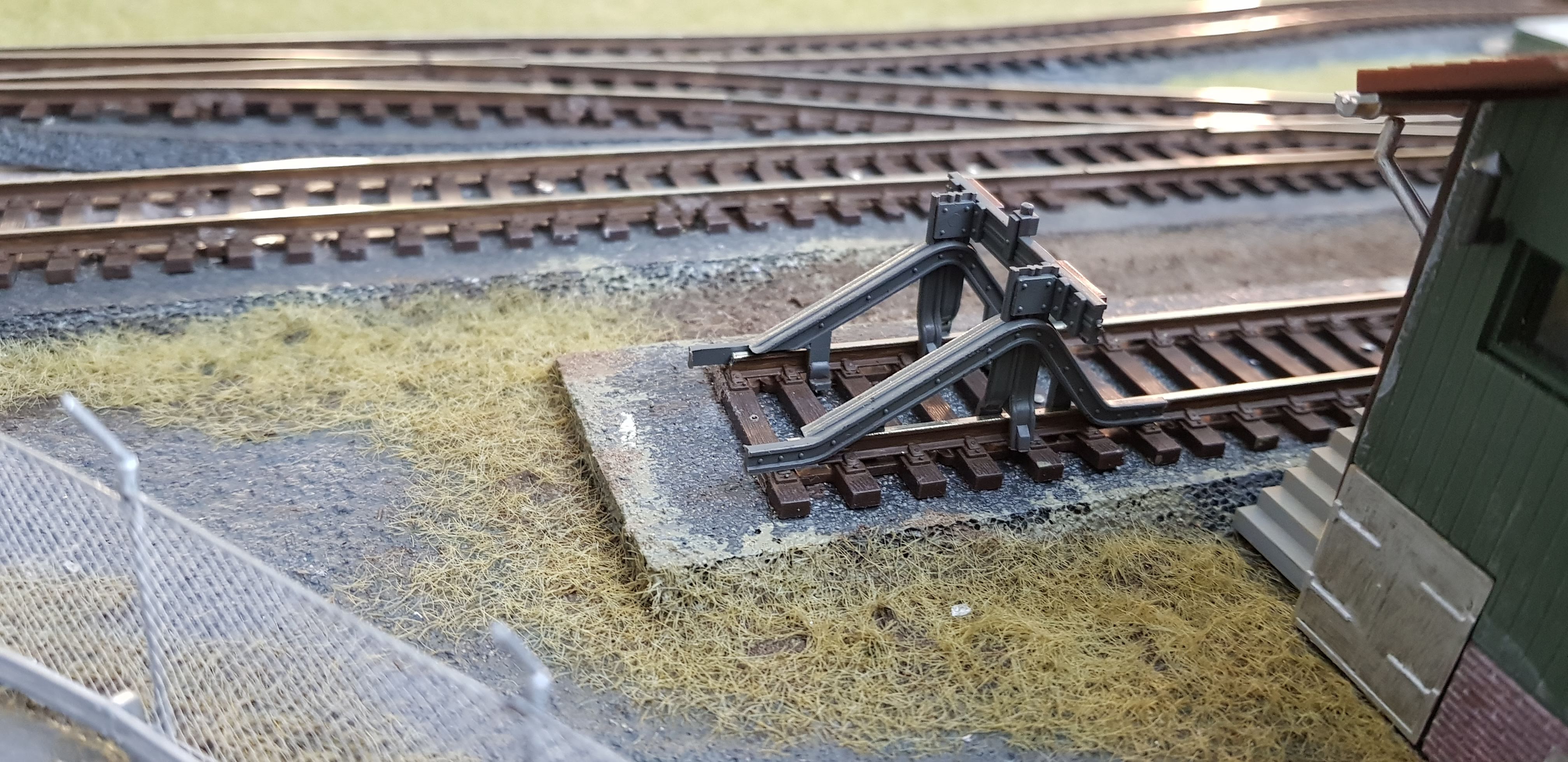

Покрасил и установил европейские тупики:
Так же установил новое освещение для работы - шинопровод и два прожектора.
Так выглядит погрузка под новым освещением:
