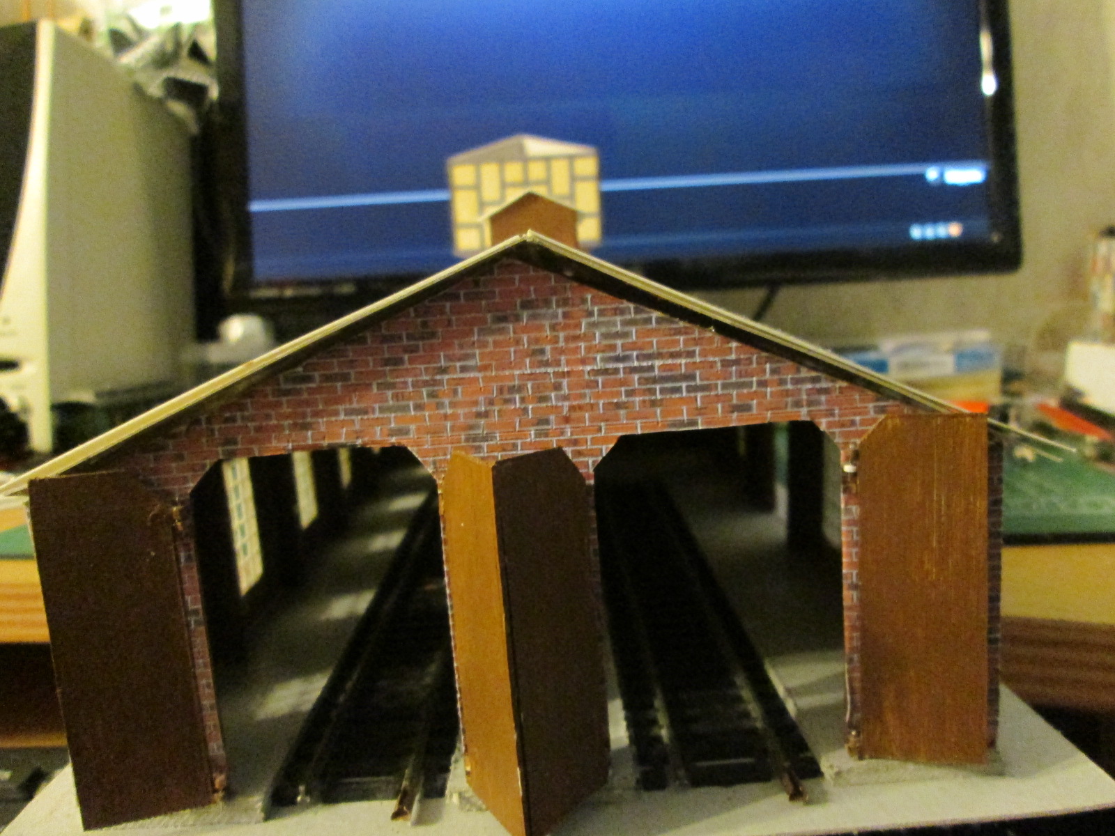

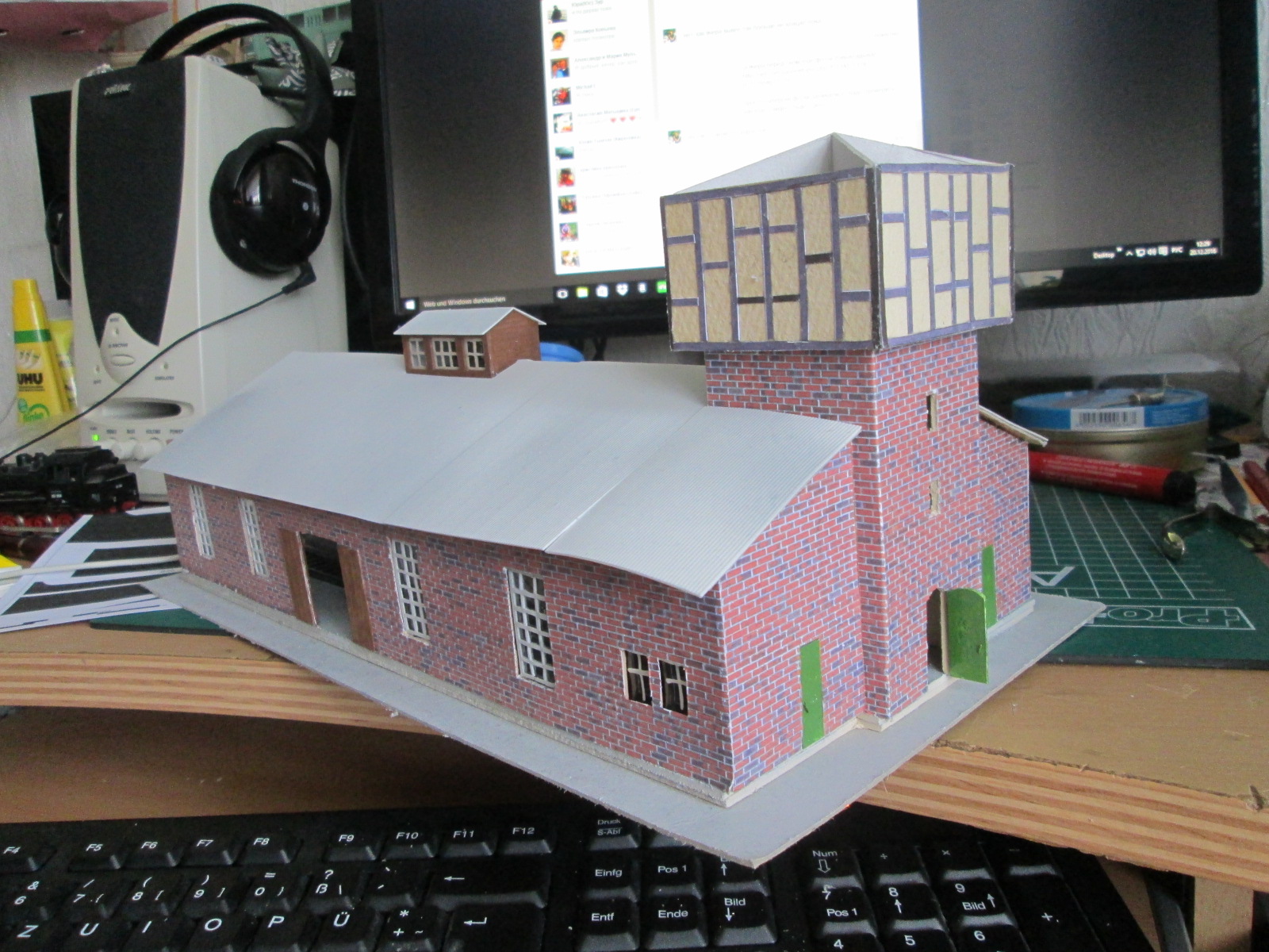

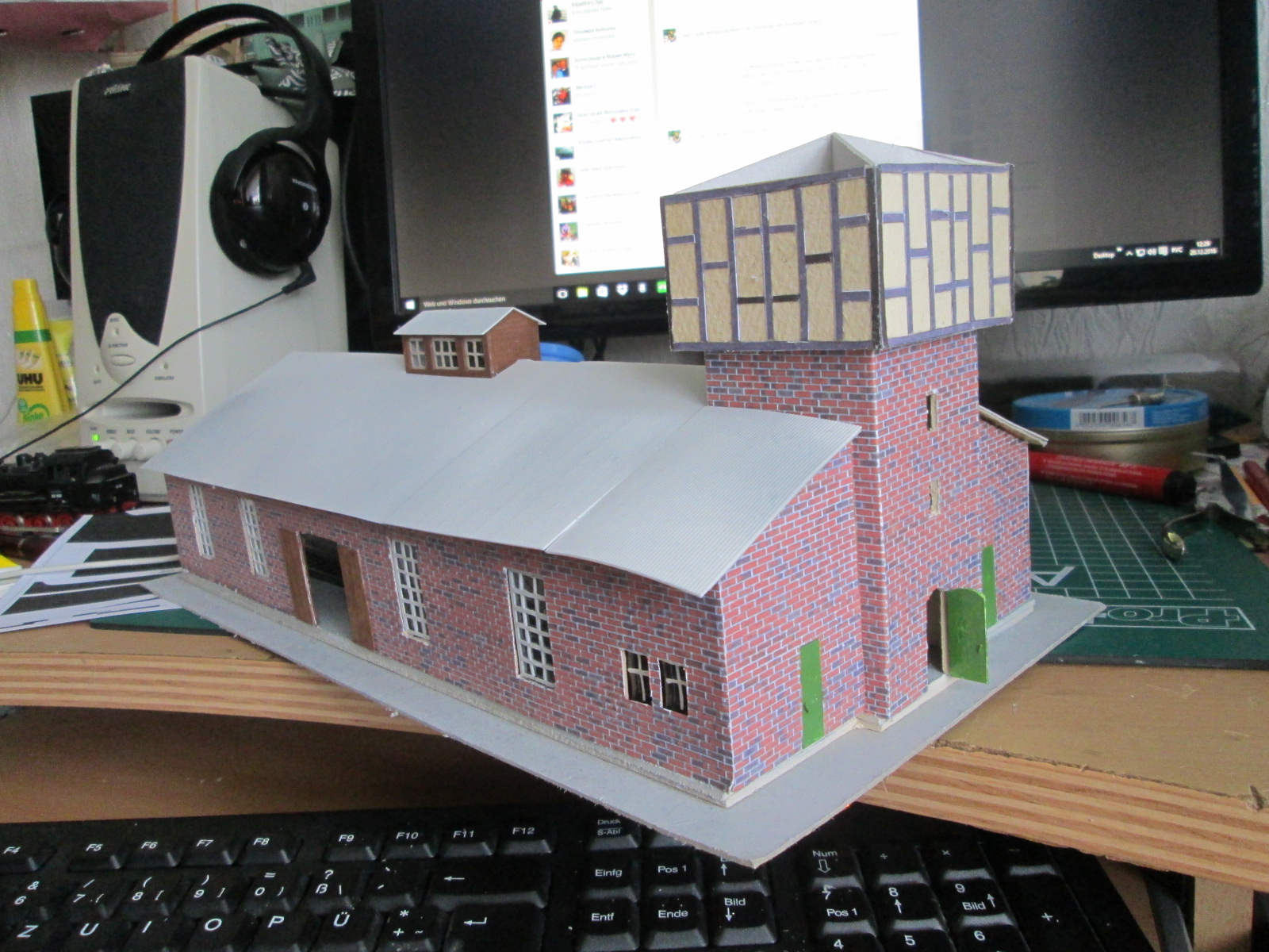

youdmit писав: И депо, если немного дожать, то будет весьма живенькое. Здание так и просится на доработку.
Nef писав: ЮрСаныч с языка снял. Депо мелочью оживить. И чуть пигментами пройтись. С обычных пастельных карандашей. Не надо прям тратиться на фирменные пигменты. А по депо, трубы, вытяжки, лестницы. И заиграет оно окончательно :-)

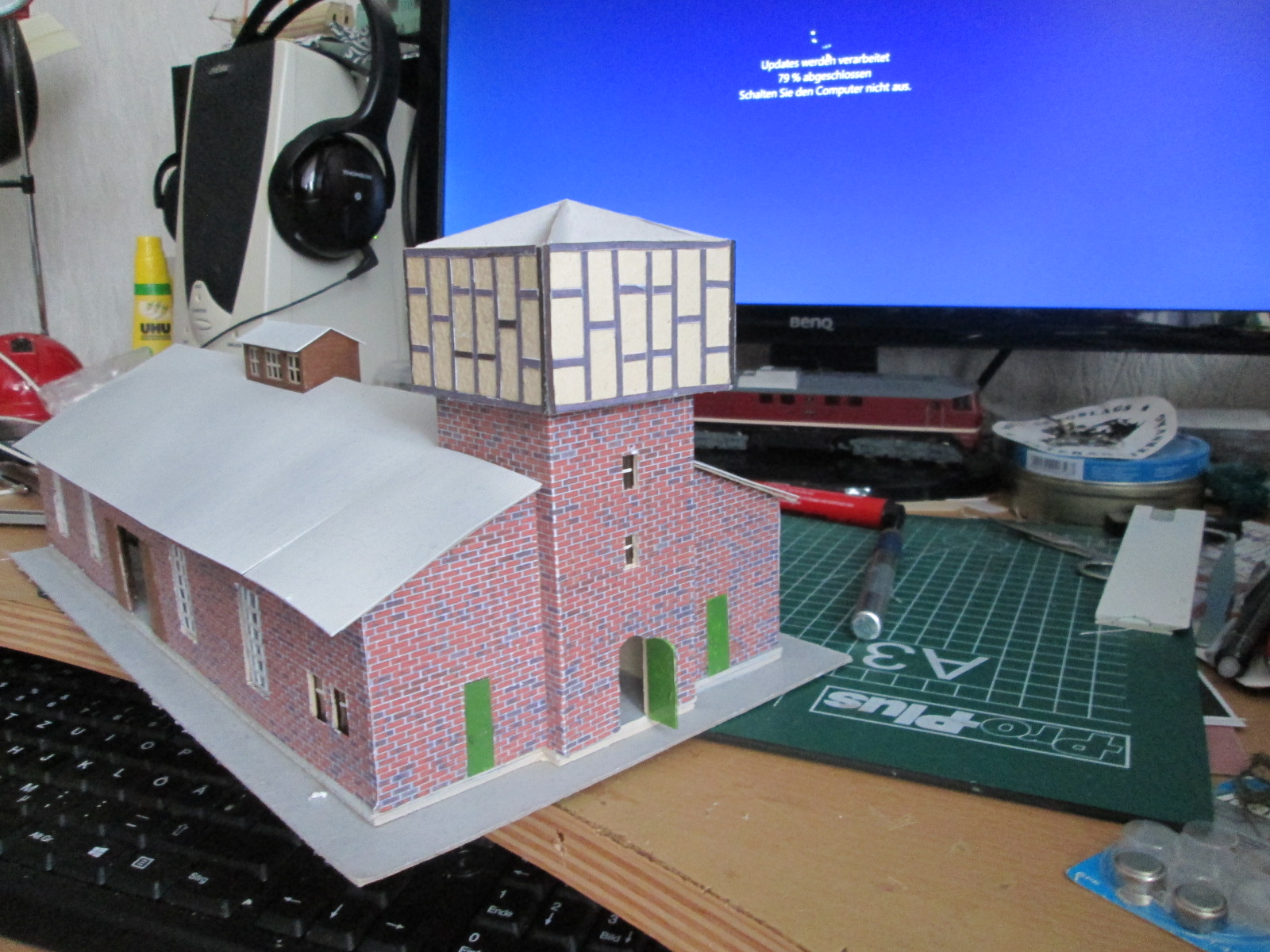

я еще не объявлял концовку :) на очереди верх башни. при том же думаю делать как в чертеже или же просто крышу. трубы само собой. также озеленение вдоль депо, ну и к воротам так не пойдет подъзед для техники, но это последнее только на самом макете. а так трубы, может какие и лестницы или интерьер нужный да человечки в дверях
а вот на счет пигментов ничего не скажу. пока не умею я визерингом заниматься и не представляю что и где надо

Нормуль вродь. ;)
Re: Это мой макет!
Самый крайний лист (под башней) я бы переделал. Как-то слишком неровно...
А в остальном очень хорошо - мне нравится :)

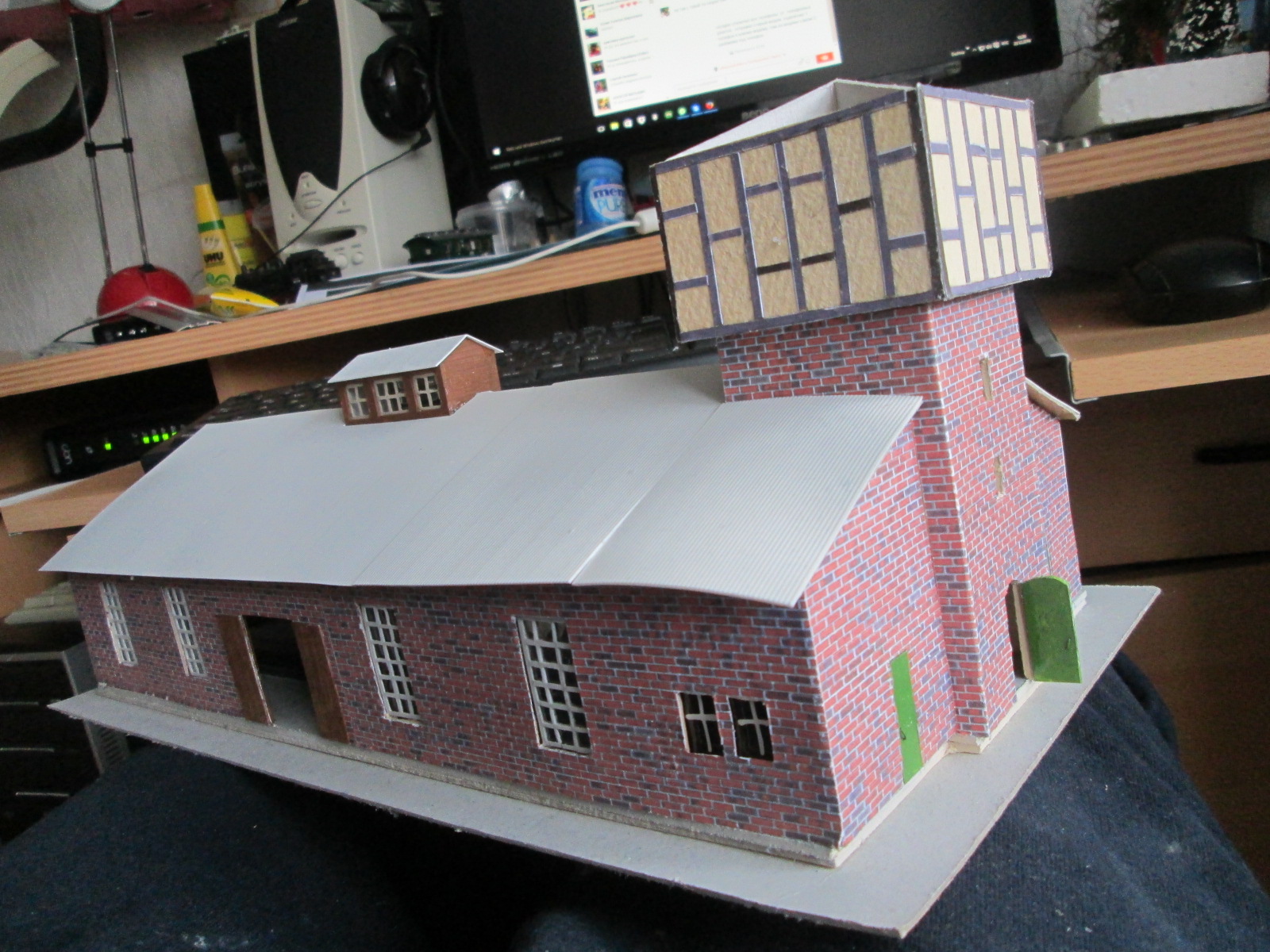

vover писав:Самый крайний лист (под башней) я бы переделал. Как-то слишком неровно...

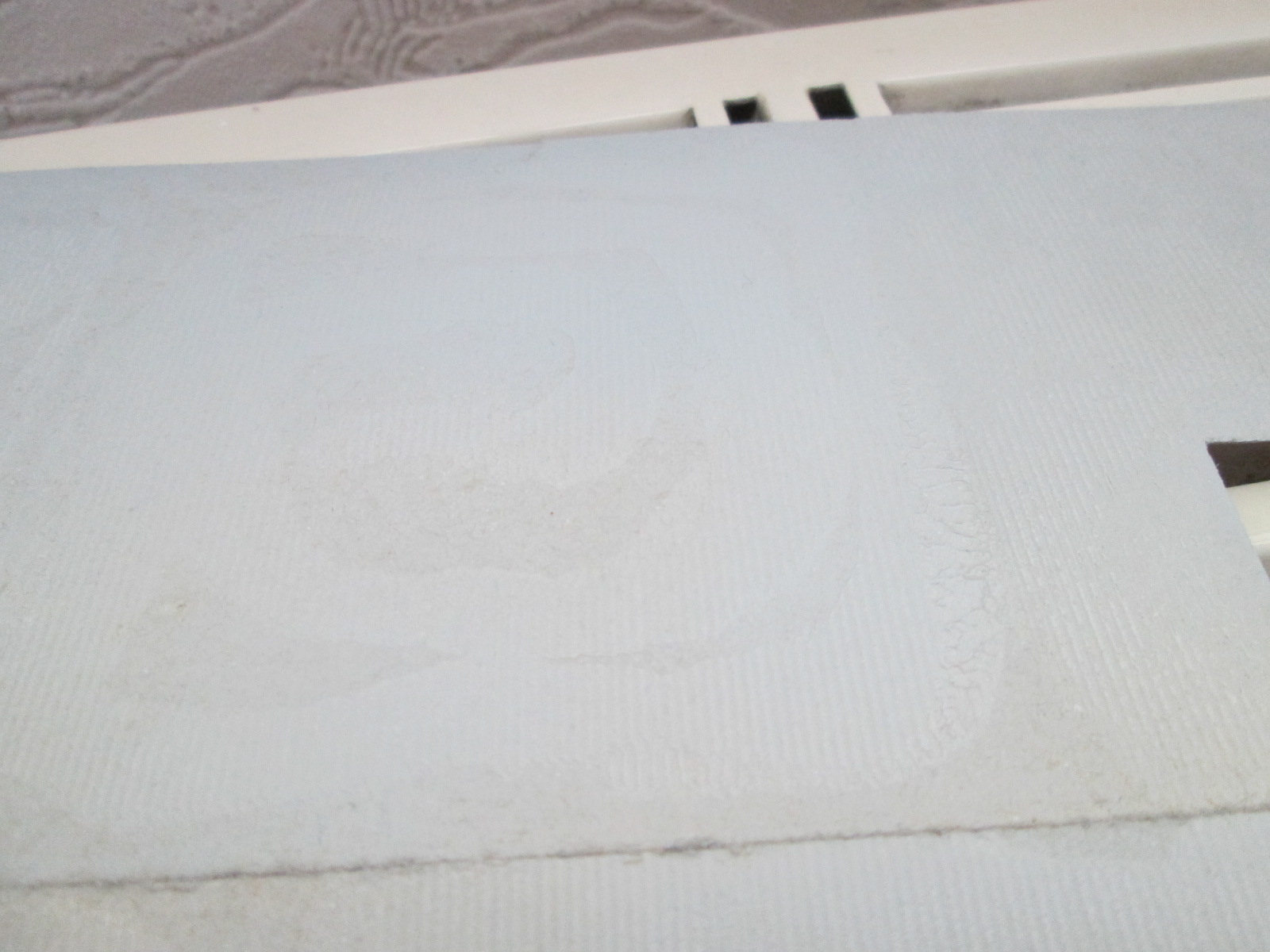

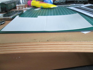

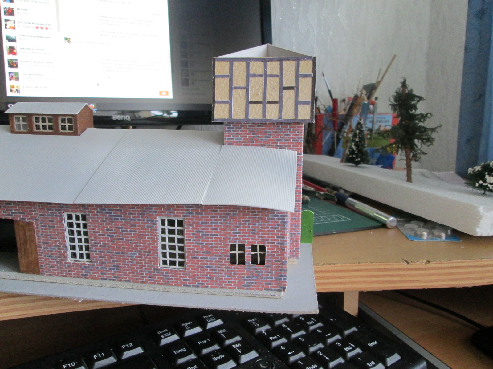

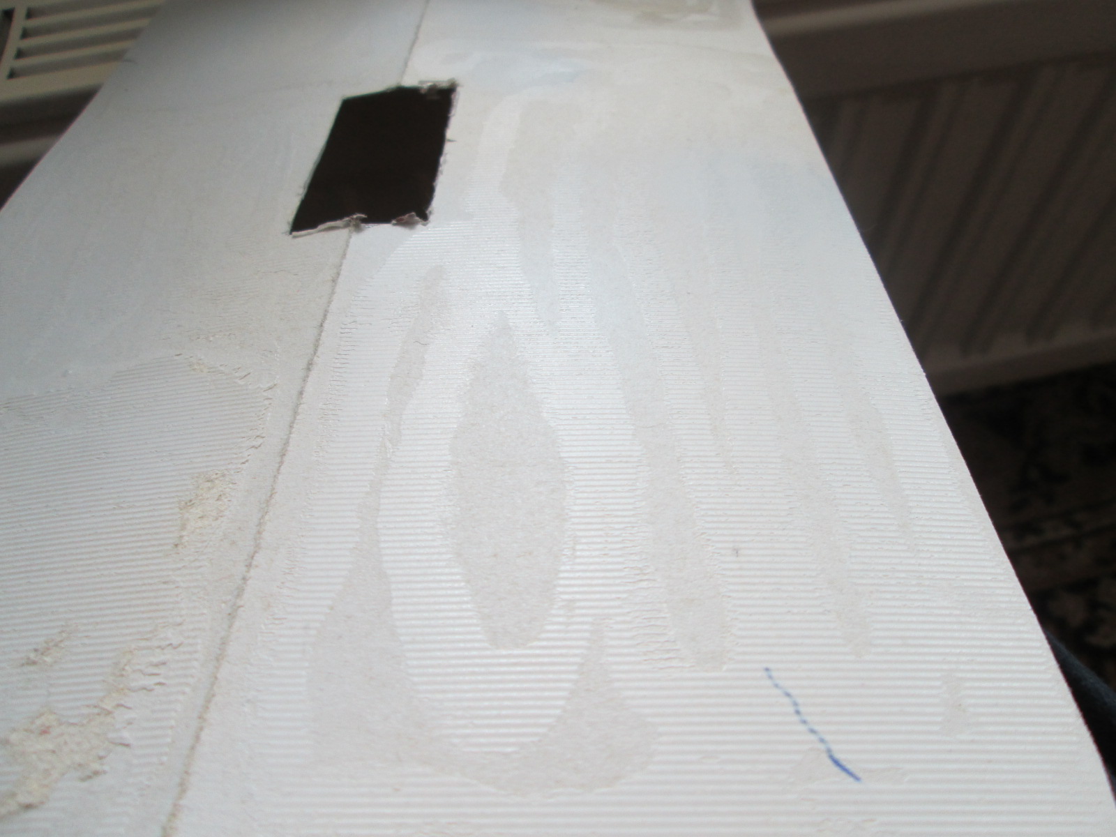

содрал полностью крышу обнаружился косяк (не не то что курят :))
и мне самому не нравится как легла крыша. клей высыхая, покоробил такие участки. тут надо бы полностью или бумажную или полностью пластик, но мелкими кускками. поэтому думаю переделать
Повідомлень: 3431
Has thanked: 2339 times
Been thanked: 4505 times
Re: Это мой макет!
Afess писав:содрал полностью крышу
Думал, что крыша ещё вообще не делалась, а просто были приложены листы для общего вида.
Все манипуляции с крышей, ИМХО, лучше делать до окончательной установки. Покраска масляной или нитрокраской придаст жёсткости и зафиксирует форму. Внутреннюю сторону тоже покрасить, чтобы при монтаже на место картон не повело от клея, если он типа ПВА. Обычно использую для этого красный или серый автомобильный грунт в аэрозоли.
Краска на водной основе размочит верхний слой картона и лист неизбежно деформируется, но можно исправить, прижав на столе ровным листом подходящего материала с грузом.
P.S. Крыши зданий очень хорошо просматриваются на любом макете и поэтому отнестись к изготовлению этих элементов следует серьёзно.

Re: Это мой макет!
youdmit писав:....
пластик перед поклейкой и так был грунтовкой покрыт верхняя. часть. нижнюю я не красил. но вот клеем мазал от "уху" многоклеящий (ну типа бумагу, ткань , там еще что-то) наносил местами, и также ложил под большую библию на сутки и все равно вело. потому у меня сча будет другая работа. буду пластик делить на мелкие куски и делать с имитацией кладки цифер на цифер. при том же сразу по месту на депо. что качсается визеринга, мне до этогодалеко, хотя и знаю что смотреться будет лучше. но нет у меня того художественного взгляда. с одной стороны красиво когда все реально, с другой у меня на мой взгляд все по детски

Не совсем понял, как могло повести пластик. Если только не перекосило. А на счёт детского, или нет макета, это как самому. Если всё нравится, то вообще всё шик. Да и тема ведь - Это мой макет! :-) я бы не парился на счёт наличия везеринга.

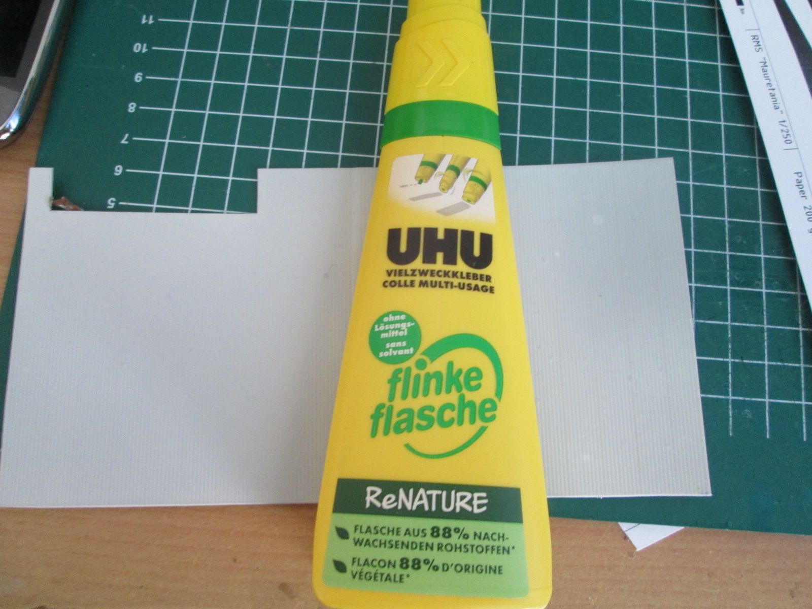

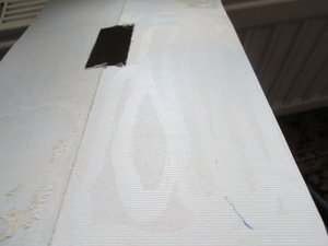

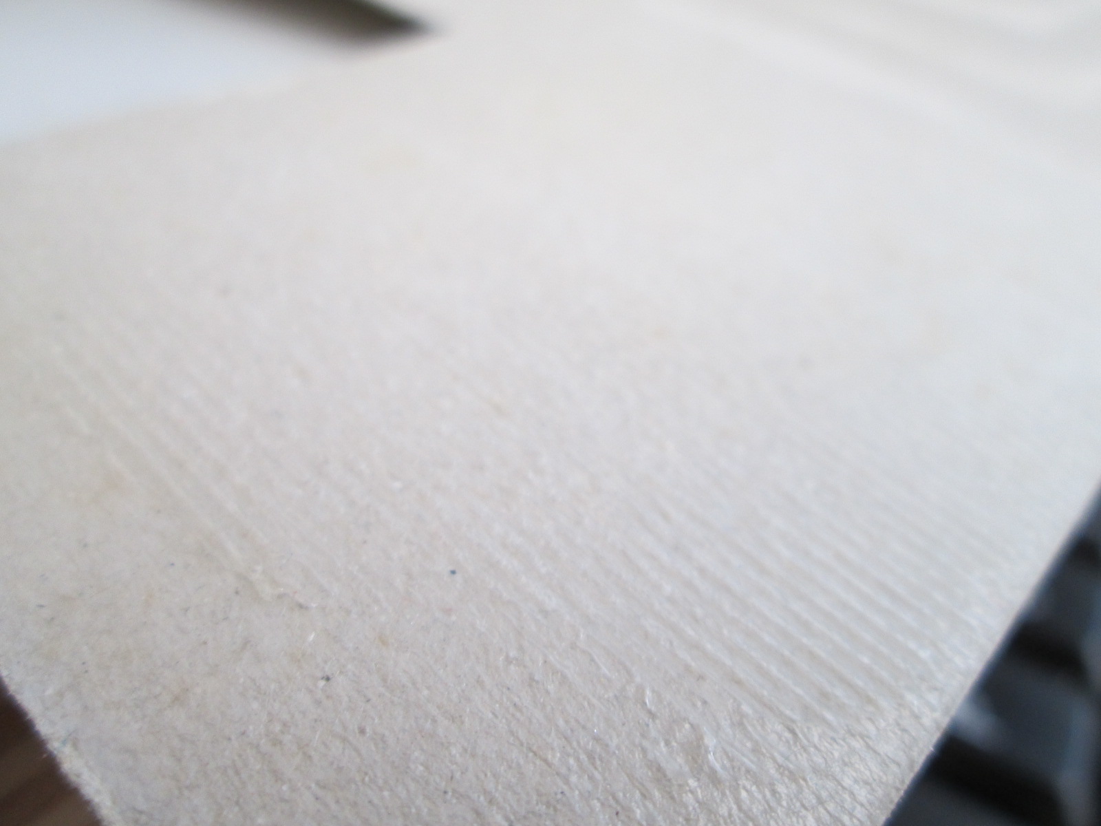

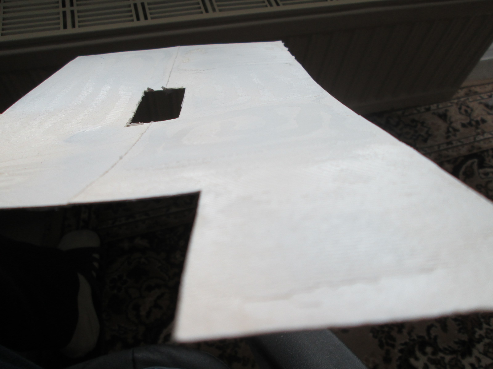

не знаю почему, но вот как выглядит оторванный пластик, он как скрученный
вот такой клей

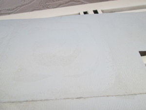

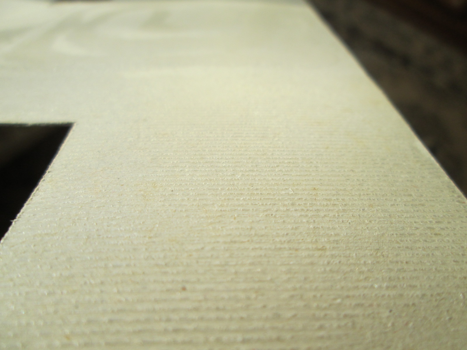

после того как отодрал пластик от картона вот что обнаружилось

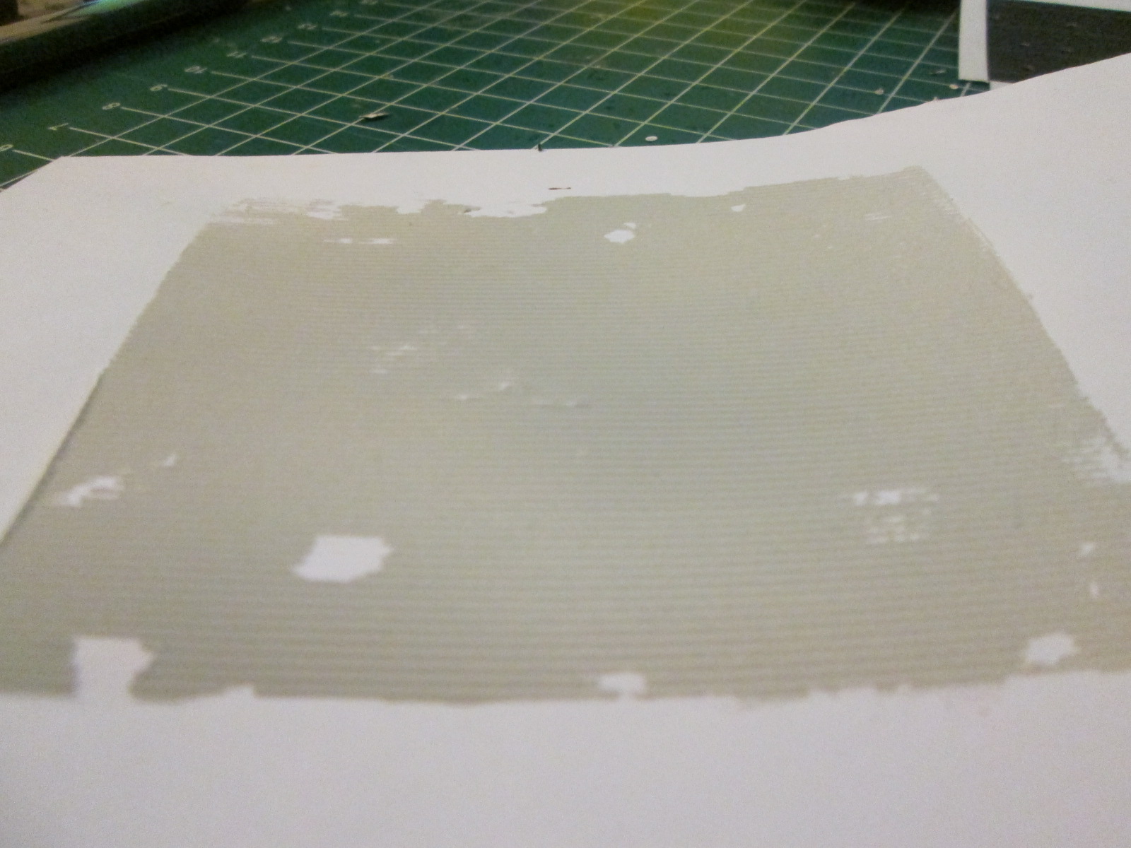

после грунтовки поверхности картона, думаю попробовать сделатьна картонках имитацию шифера таким образом

для пробы, используя вышеуказанный клей и кусок пластика с крыши на плотную бумагу

Я вот ещё о чём подумал. А как обстоят дела, с несущей частью крыши? Не настил, а каркас, может стоит его сначала проработать? Площадь крыши немаленькая. Более основательно подойти к стропилам крыши так сказать. А там уже, хоть с офисной бумаги можно клеить. Исходя из личного опыта, всю архитектуру, собираю по корабельному принципу. Каркас и потом обшивка. Конечно, если стены из мдф 3мм, то там ничего не поведёт. А если картон, внутри каркас-распорка. А если здание скажем круглой формы, каркас ещё и обклеить поможет. С крышей особенно. Даже на сараях, стараюсь делать несущие конструкции. Тогда настил крыши, ложится ровно и прихватывается по всей поверхности. Это придаёт жесткость и исключает искривление материала.

посмотри выше фото там видно каркас, на енго ложится картон 0,7-1 мм, а поверх укладывался пластик, но тут просто данный клей не так намертво клеил пластик с картоном. одно не пойму почему пласик так скручивало, возможно последствия клея. он больше оставался на пластике и его потом коробило. потому решил переделать не большим куском пластика а мелкими. если бы изначально ошибки не сделал то был бы просто пластик по верх без картона. хотя могу и сделать. так купить просто новый лист кровлии сделать как положено и аккуратно

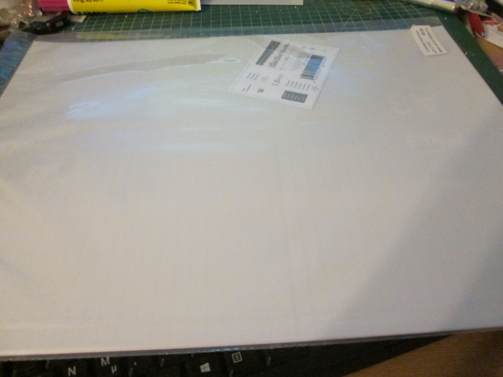

спешу поделиться обновлением (не, не, не хвастаюсь, а делюсь)
новый материал для урыши. постараюсь на каждую сторону цельной сделать и без картона

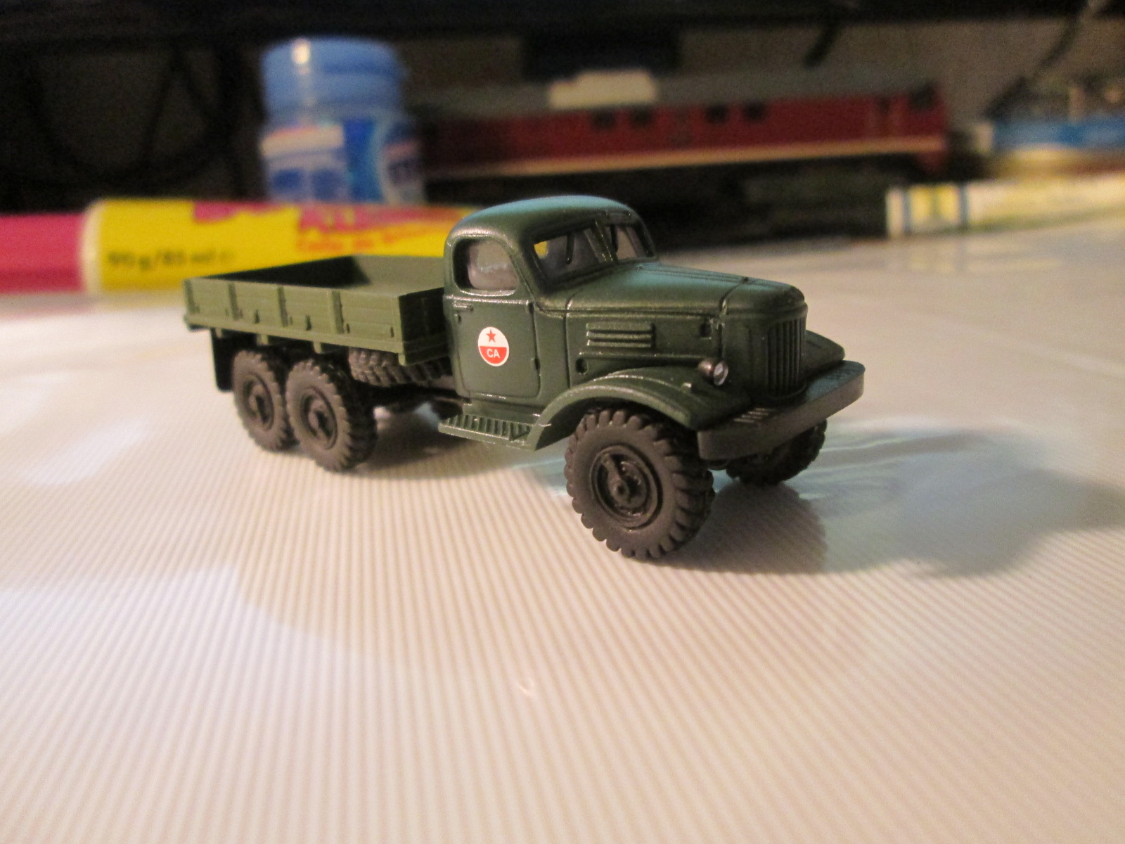

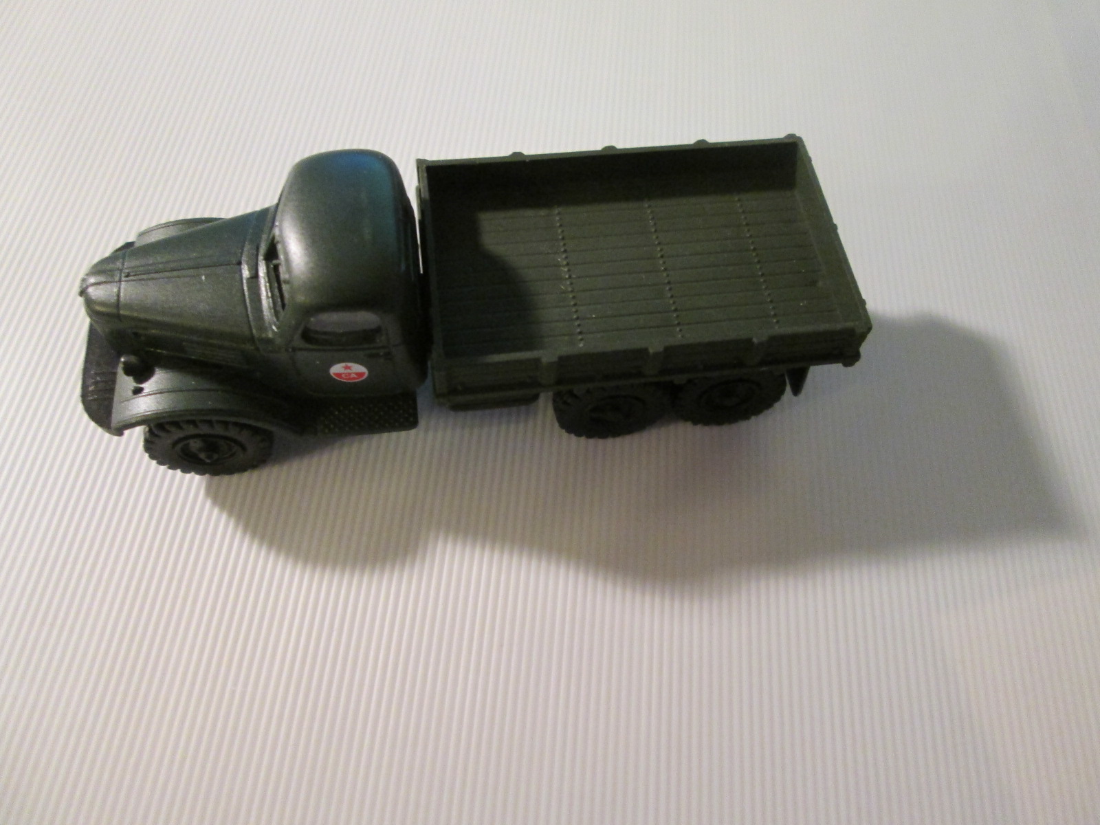

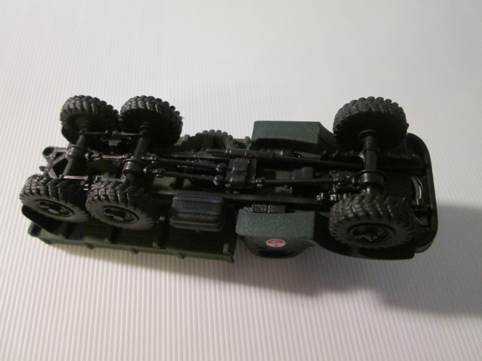

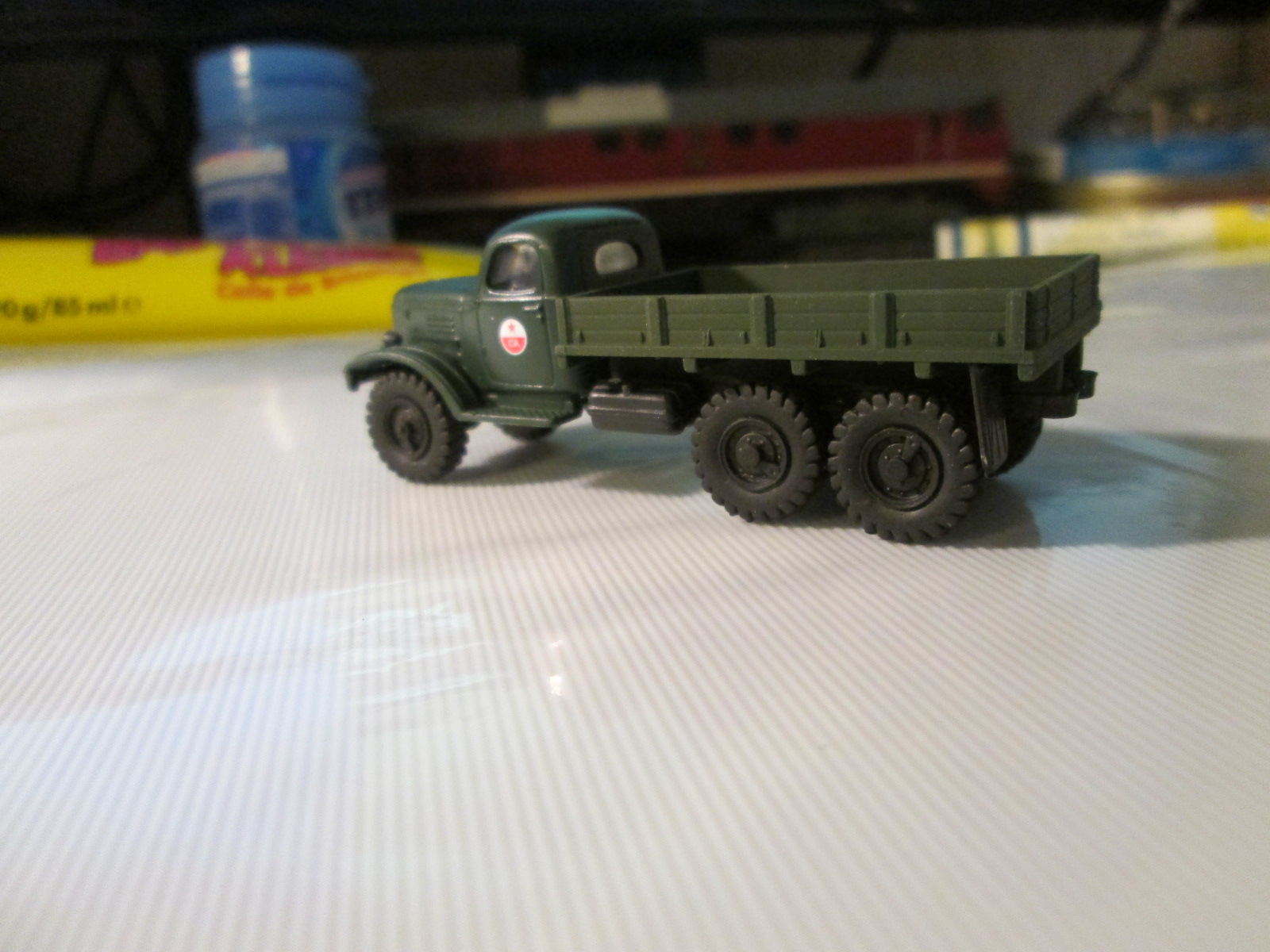

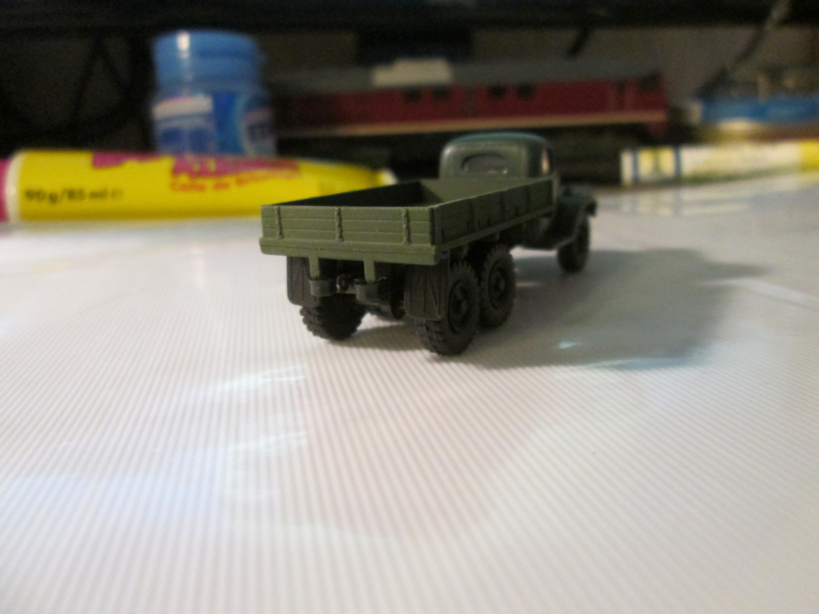

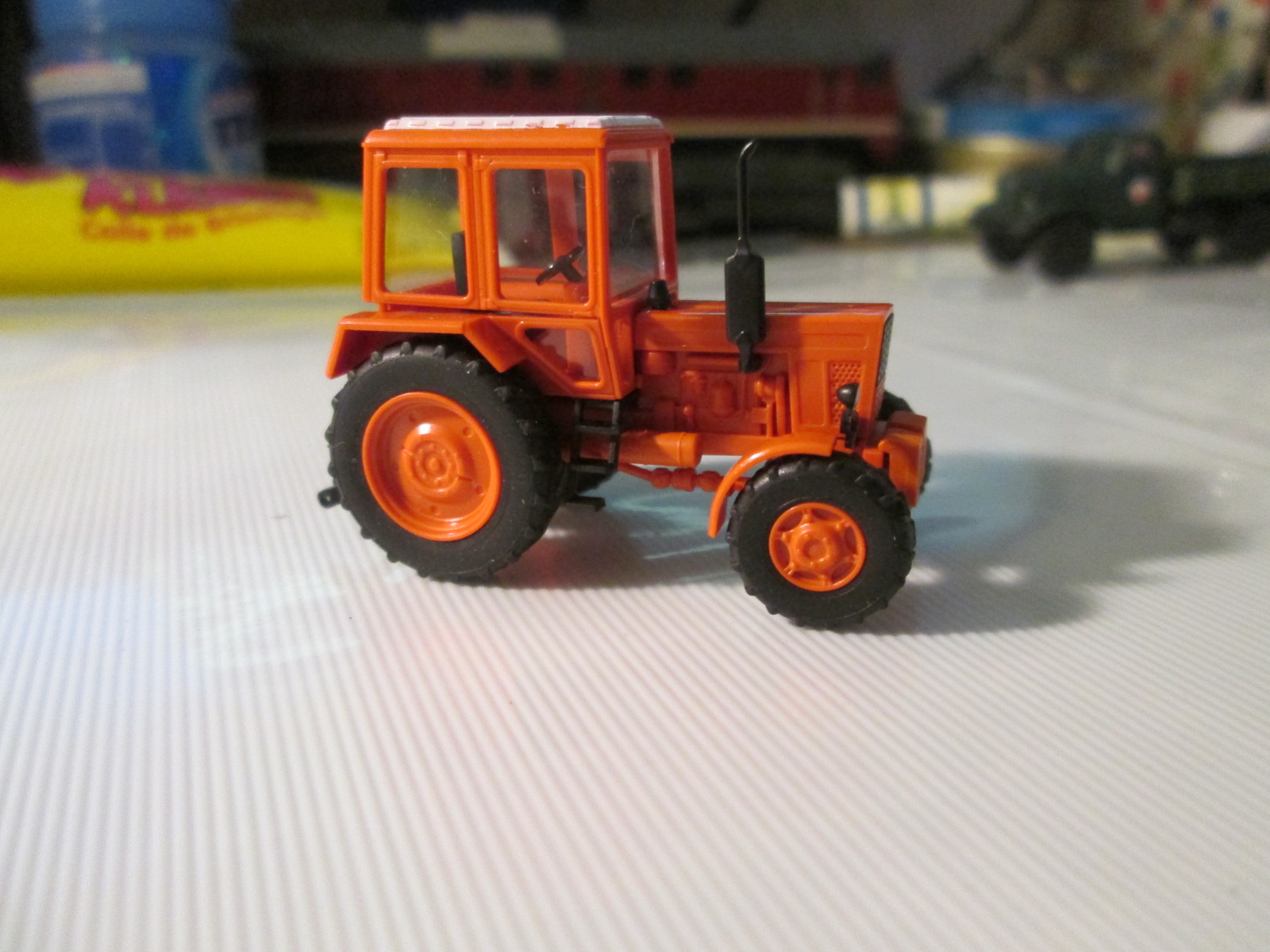

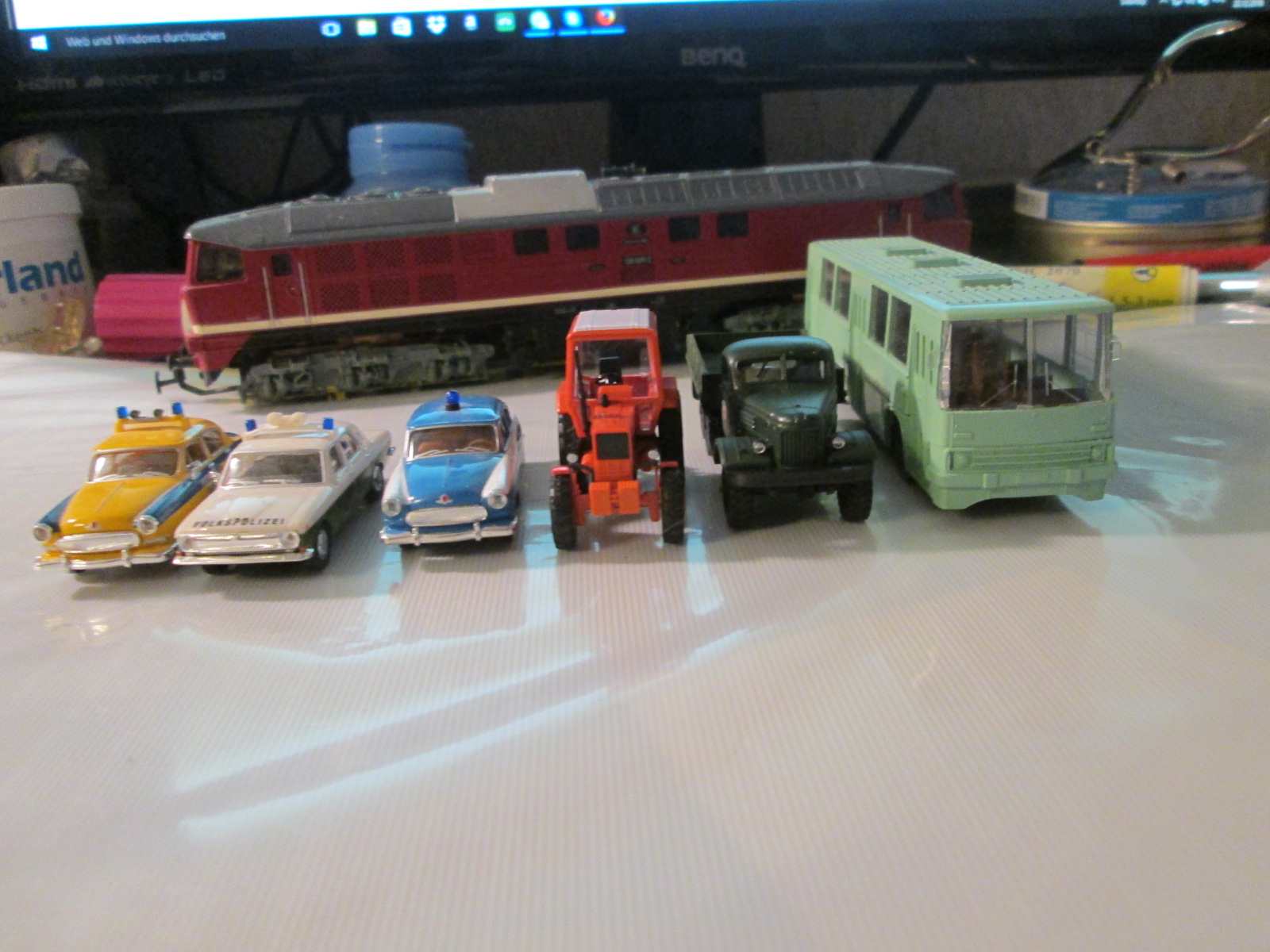

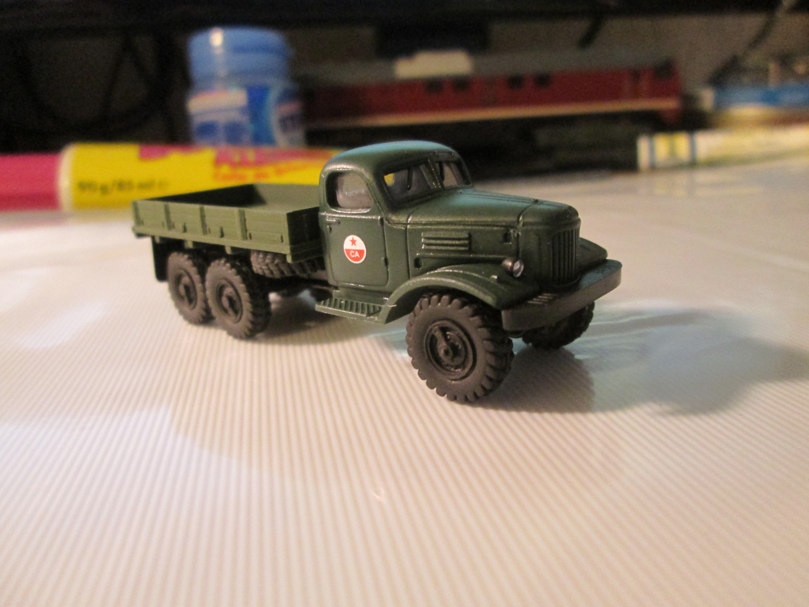

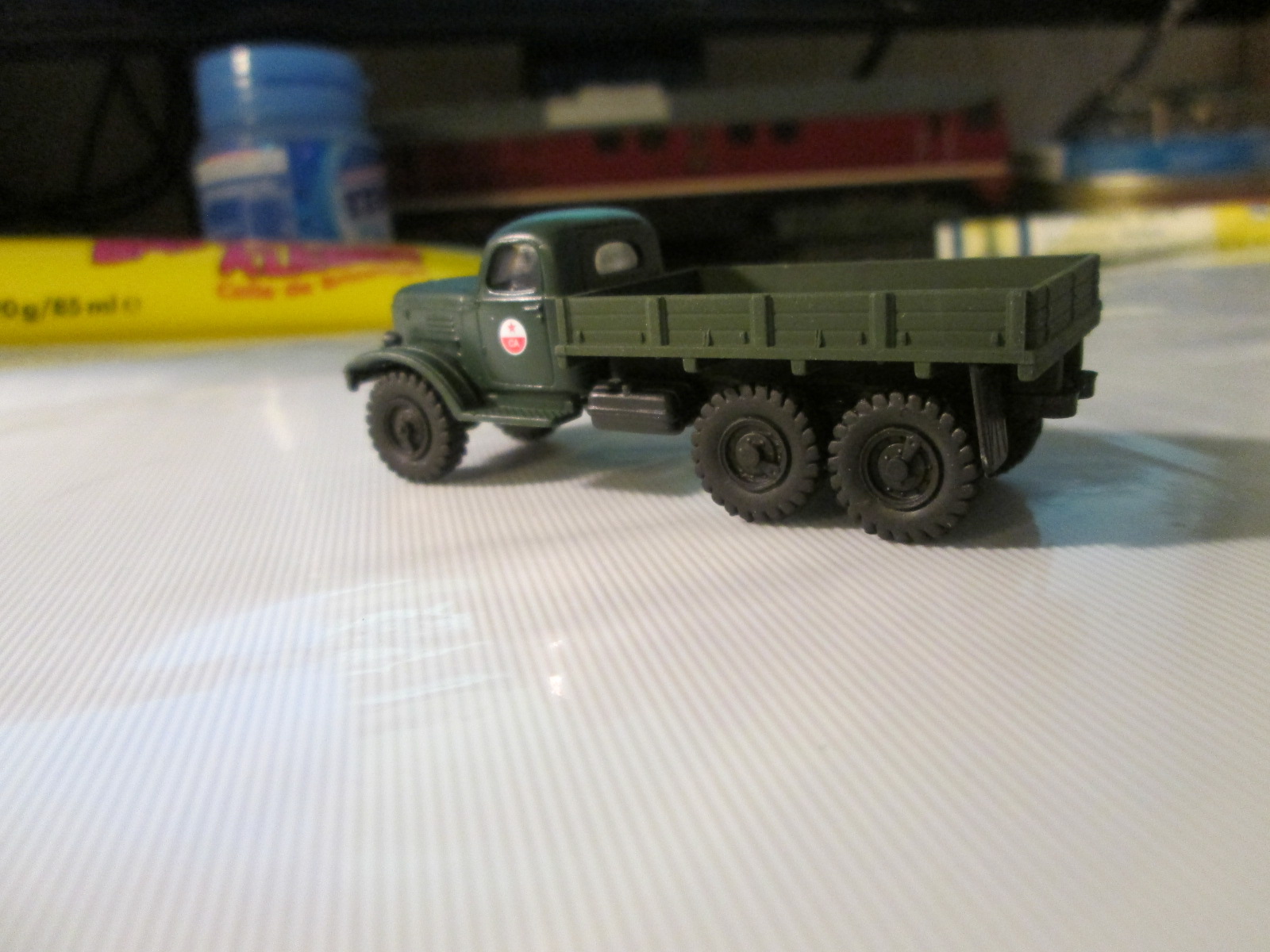

а также был куплен один зилок. все таки в нашем городе нашел

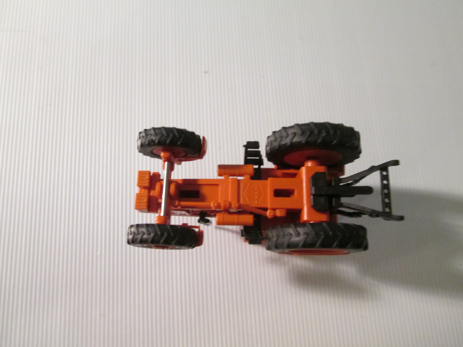

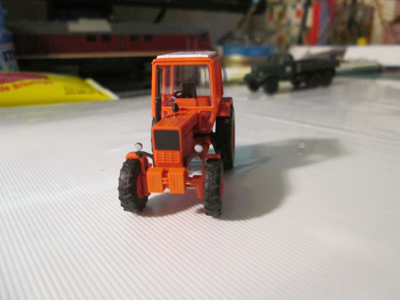

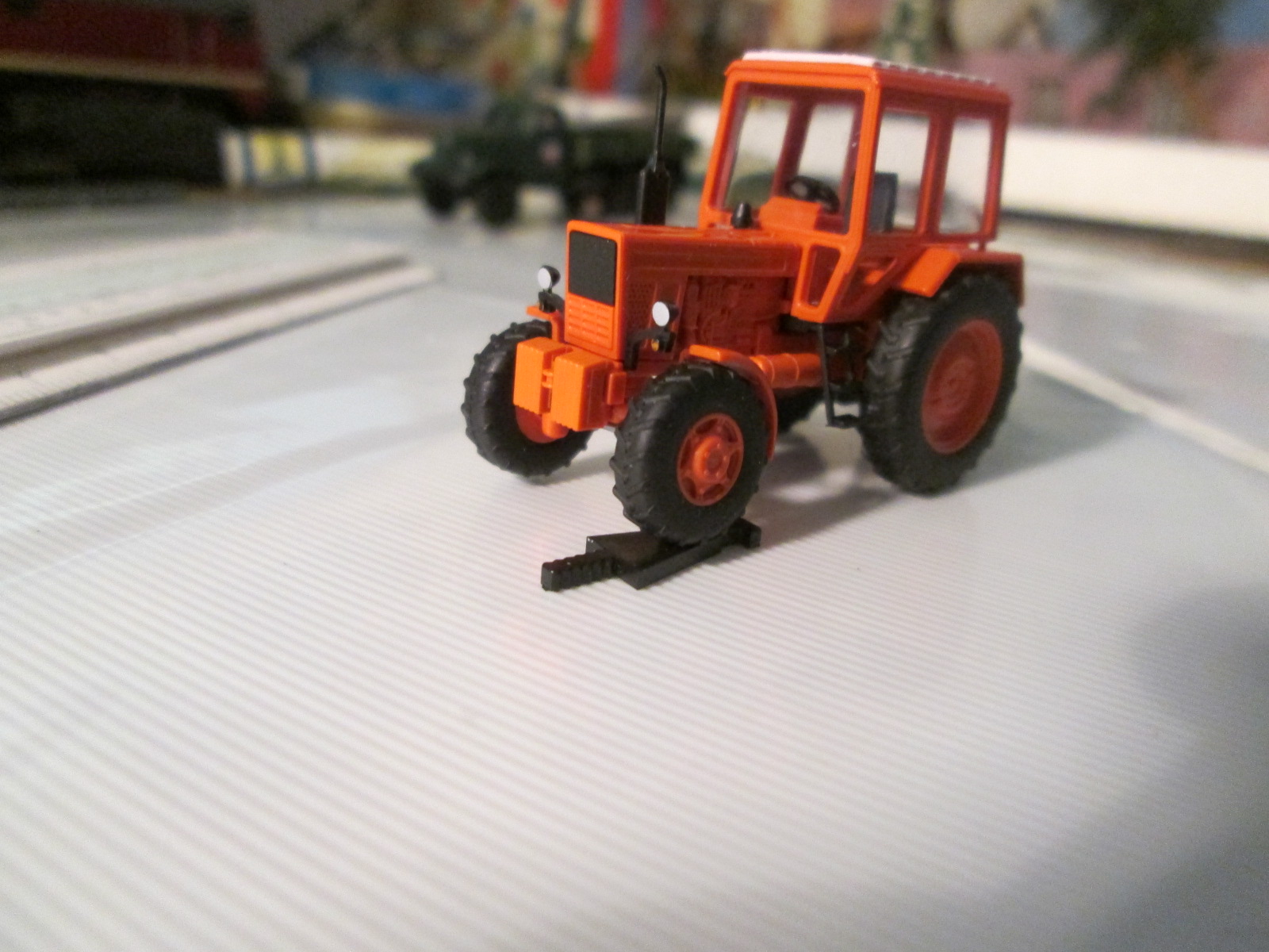

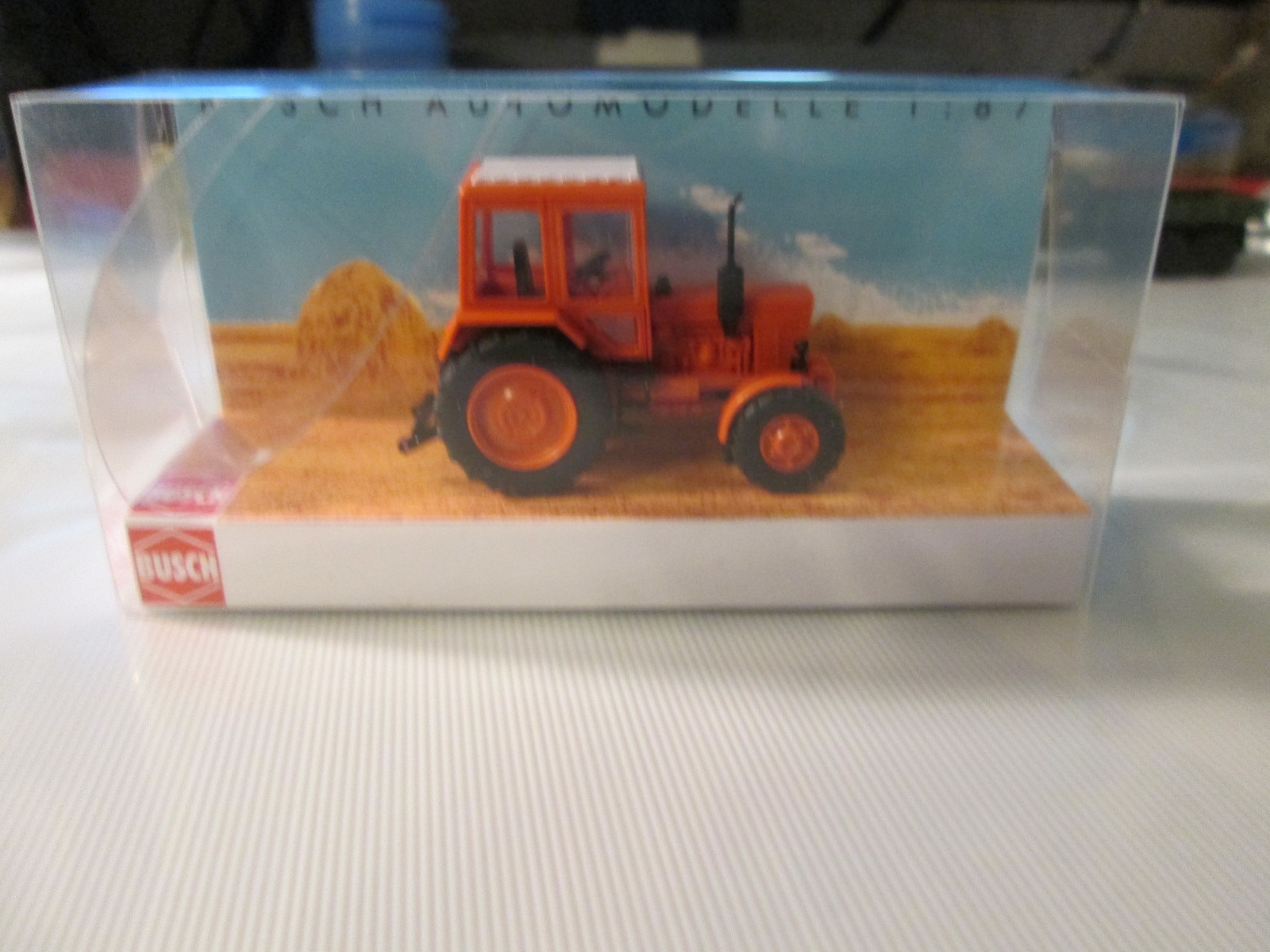

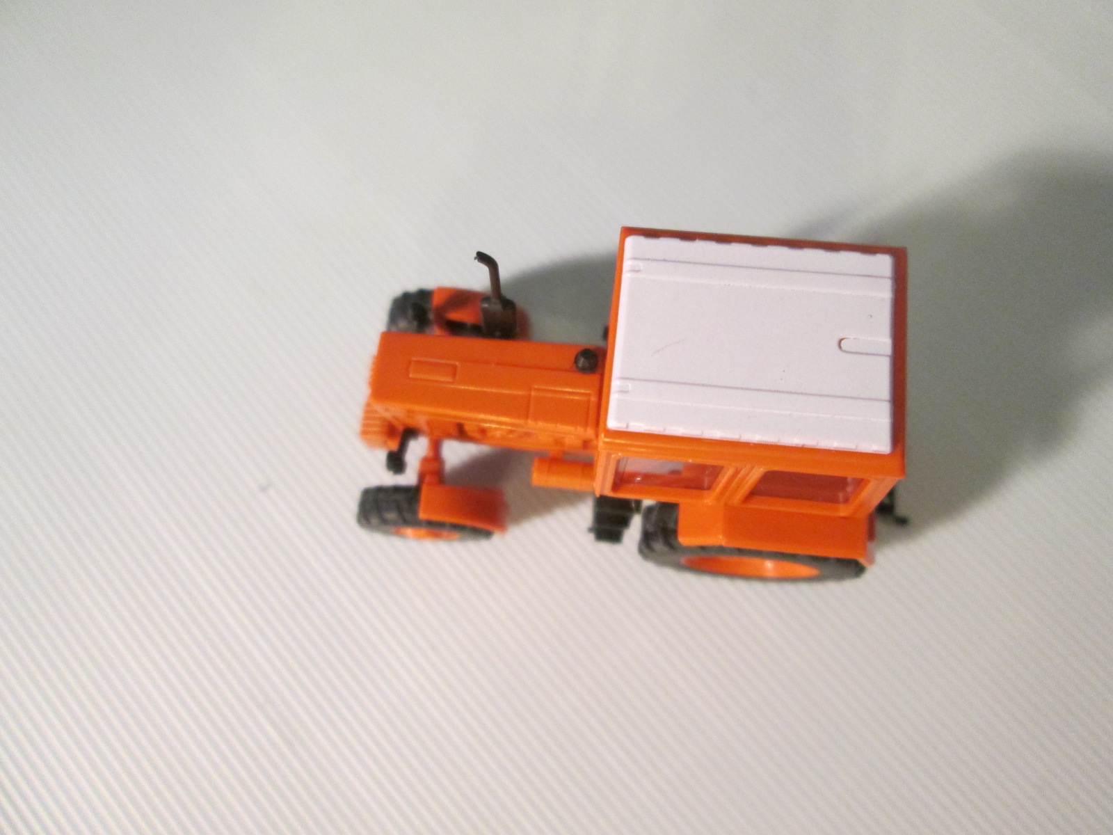

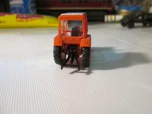

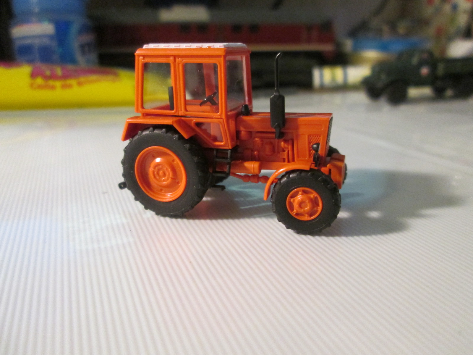

а также куплен трактор МТЗ

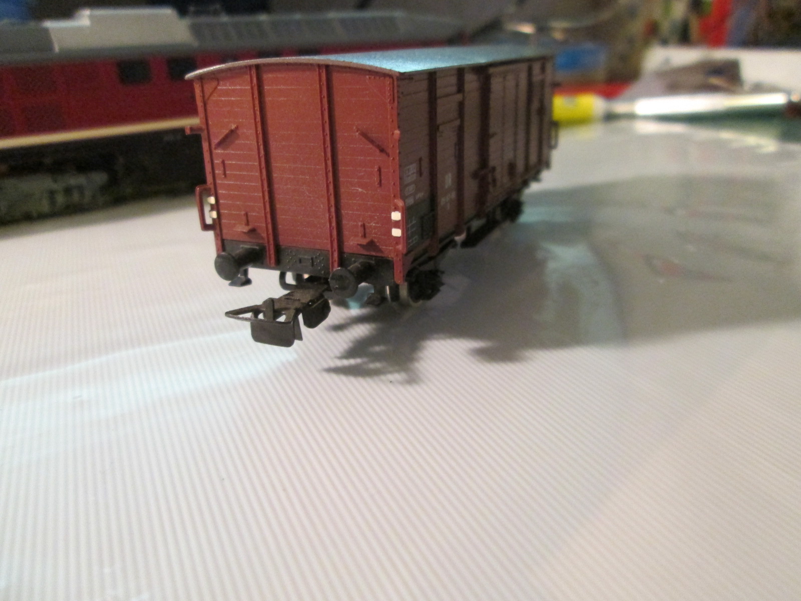

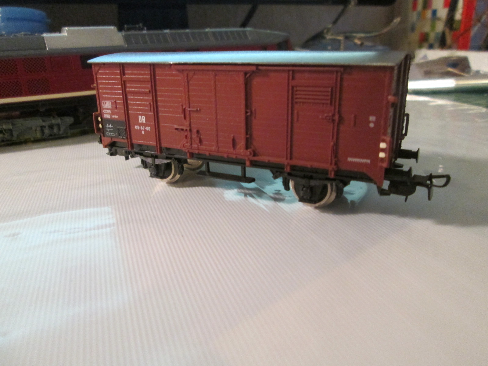

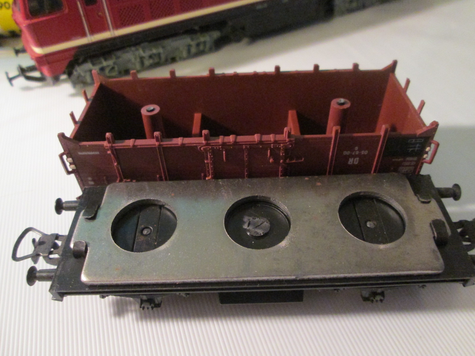

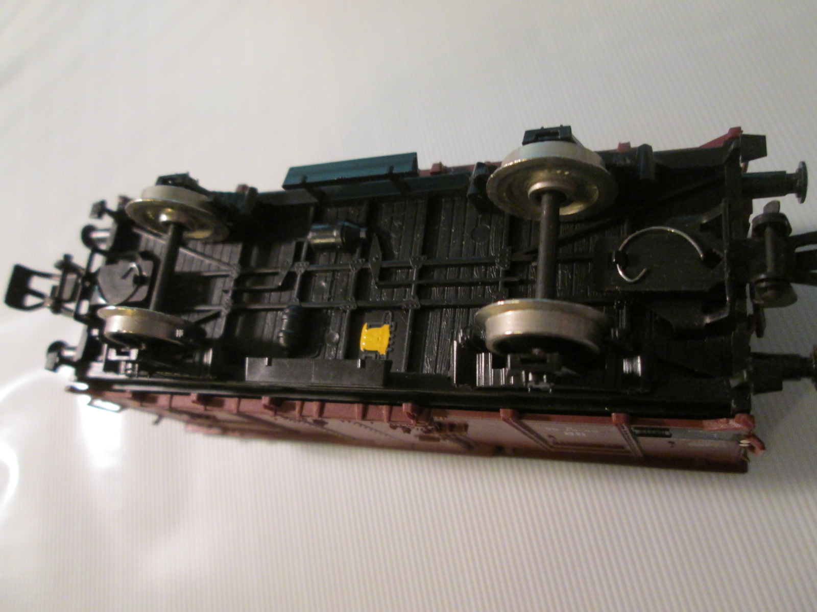

потом поехал в другую лавку, там прикупить можно б/у что-нить копался что выбрать. пока выбрал вагон пиковский и 4 рельсы, вагон придется починить

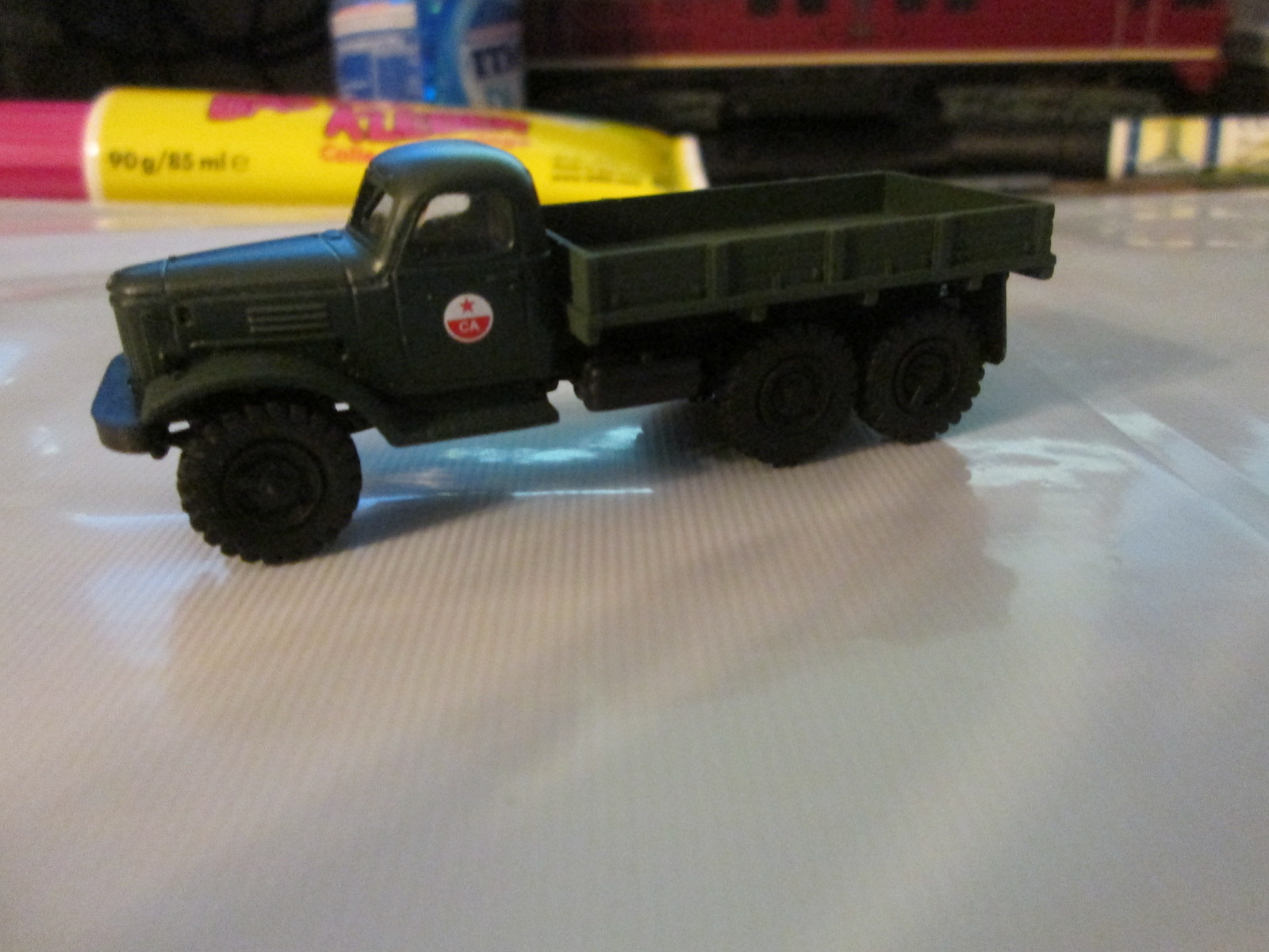

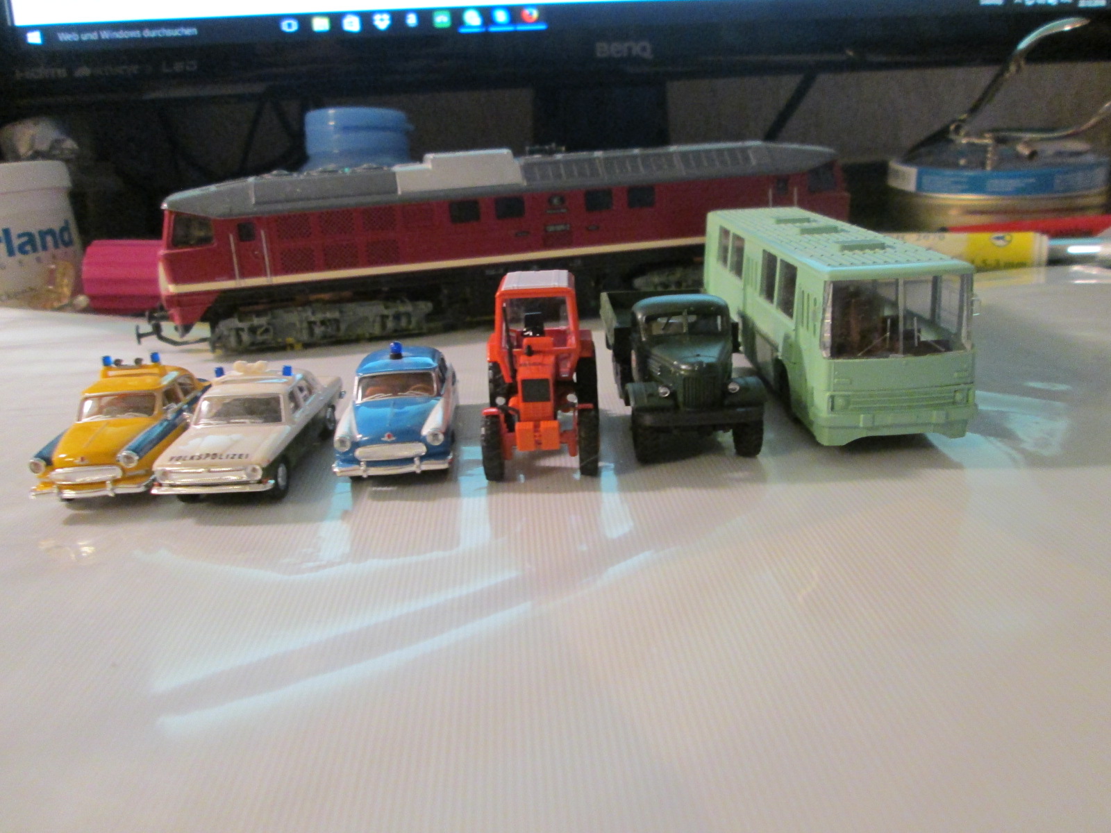

и вотфото всей коллекции советской
Been thanked: 3652 times
Re: Это мой макет!
Неплохой ЗиЛаускас.У нас таких хоть ж..пой жуй.Трактор отменный.Задник в коробке классный.
Пиковский вагон с катастрофической поломкой :mrgreen: ,Жаль,так сложно восстановить...
Кстати он практически девственный. :roll:
Has thanked: 532 times
Been thanked: 552 times
Re: Это мой макет!
Хороший "Совок" накапливается! Трактор МТЗ хорош, но у нас я видел только в синем окрасе, и синий с белым.
Re: Это мой макет!
В любом случае трактор для совко пейзажей полезная вещь. 8-)

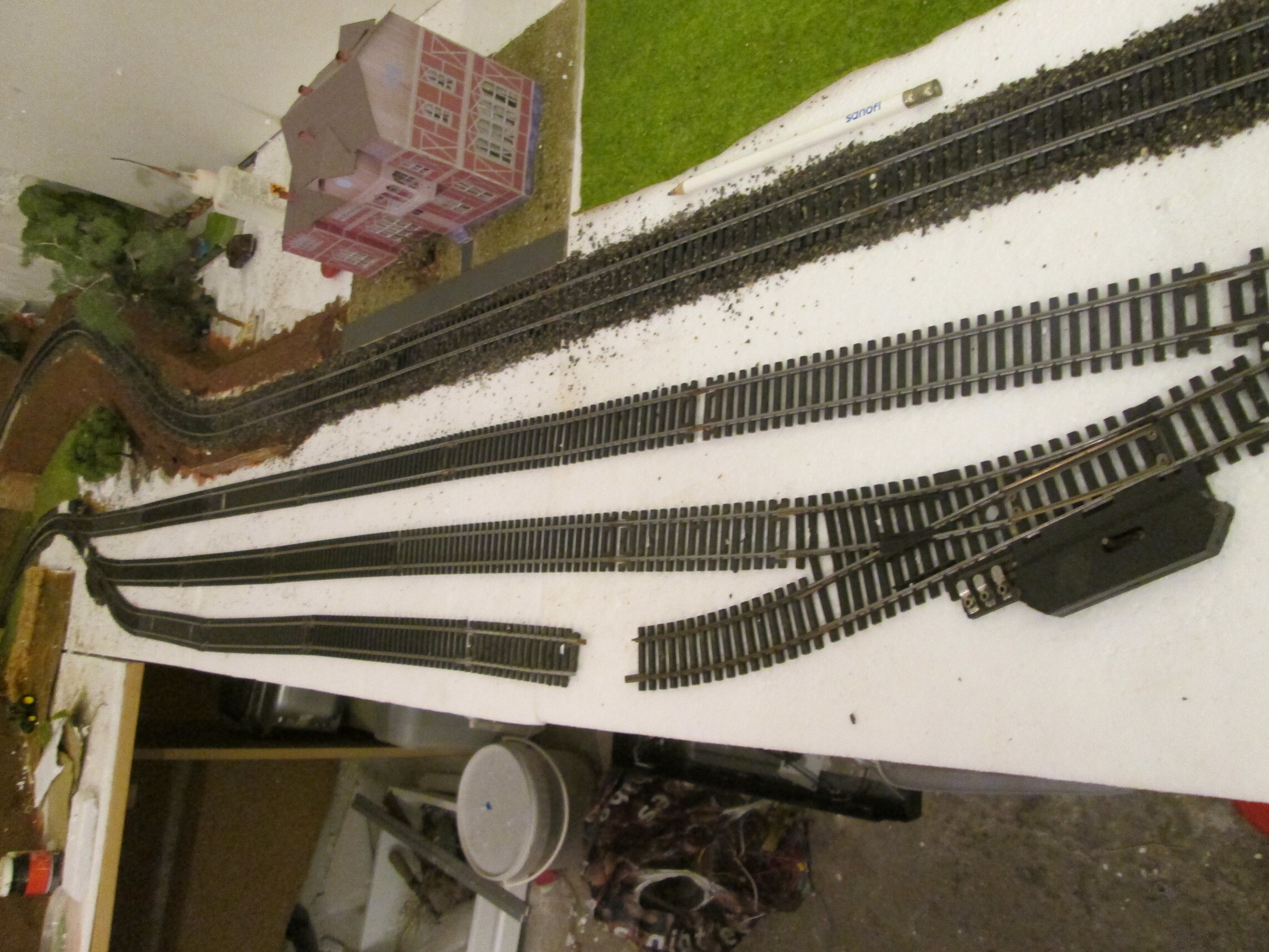

не хотел сидеть с гостями сползал в подвал к макету

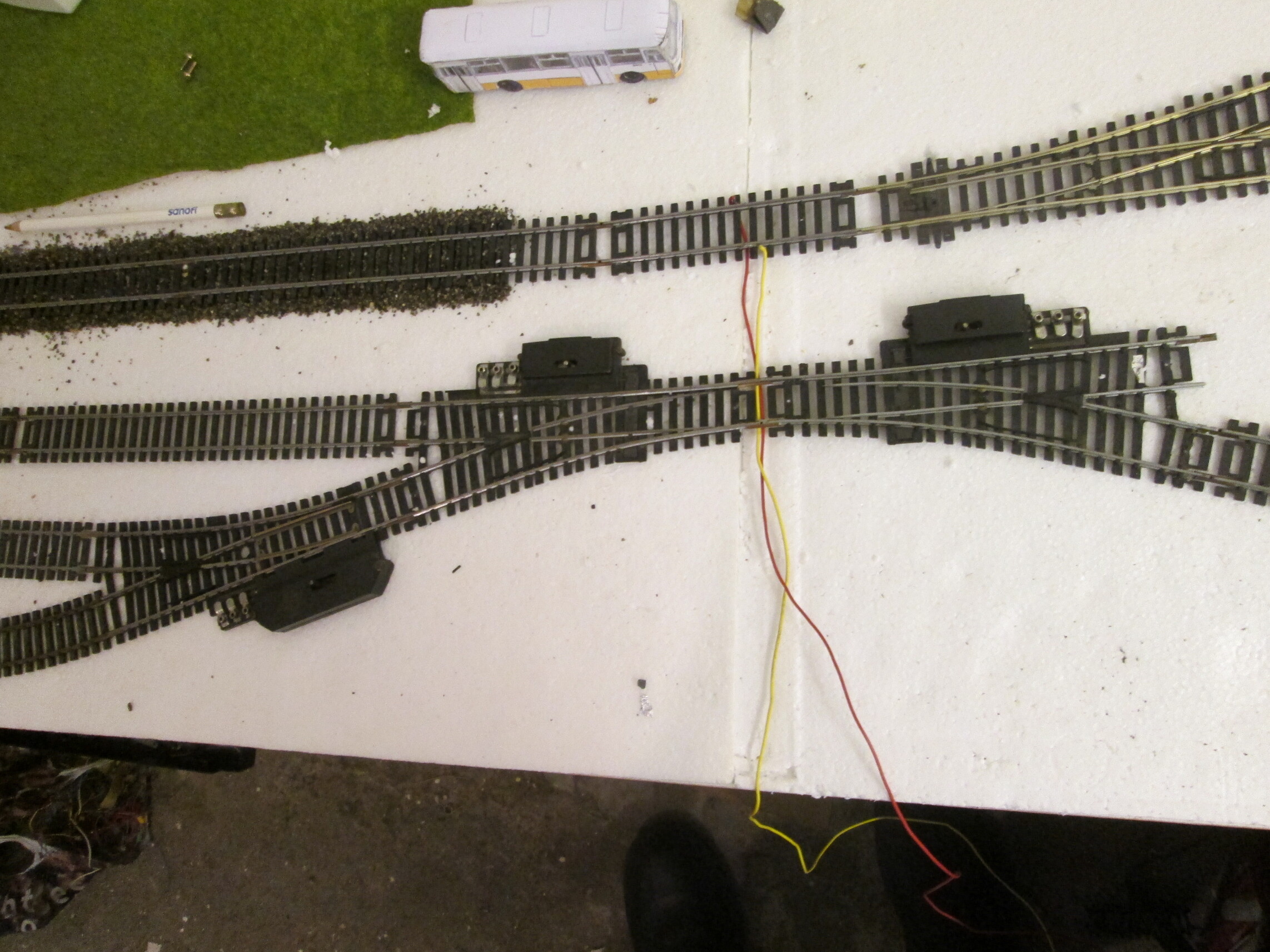

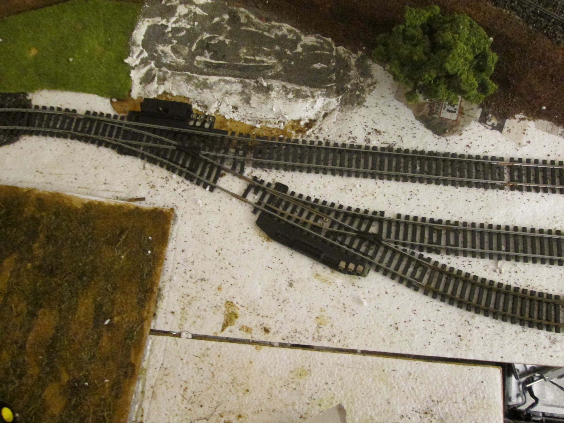

переделал 3 пути на новые стрелки, а также выкинул все рельсы Märklin и поставил фляйш-лима

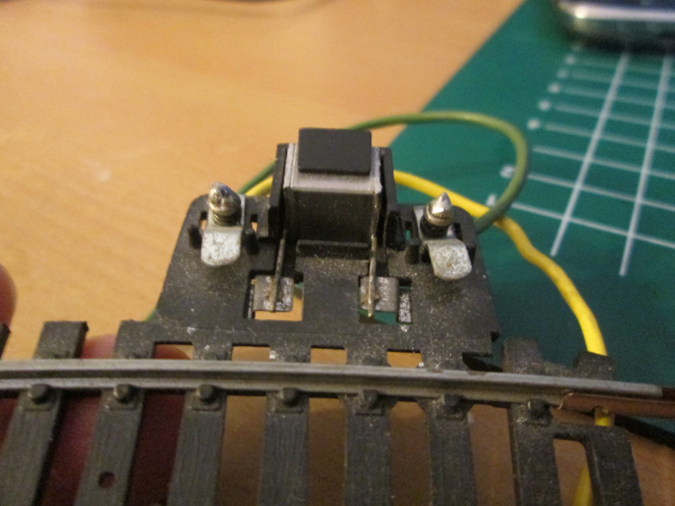

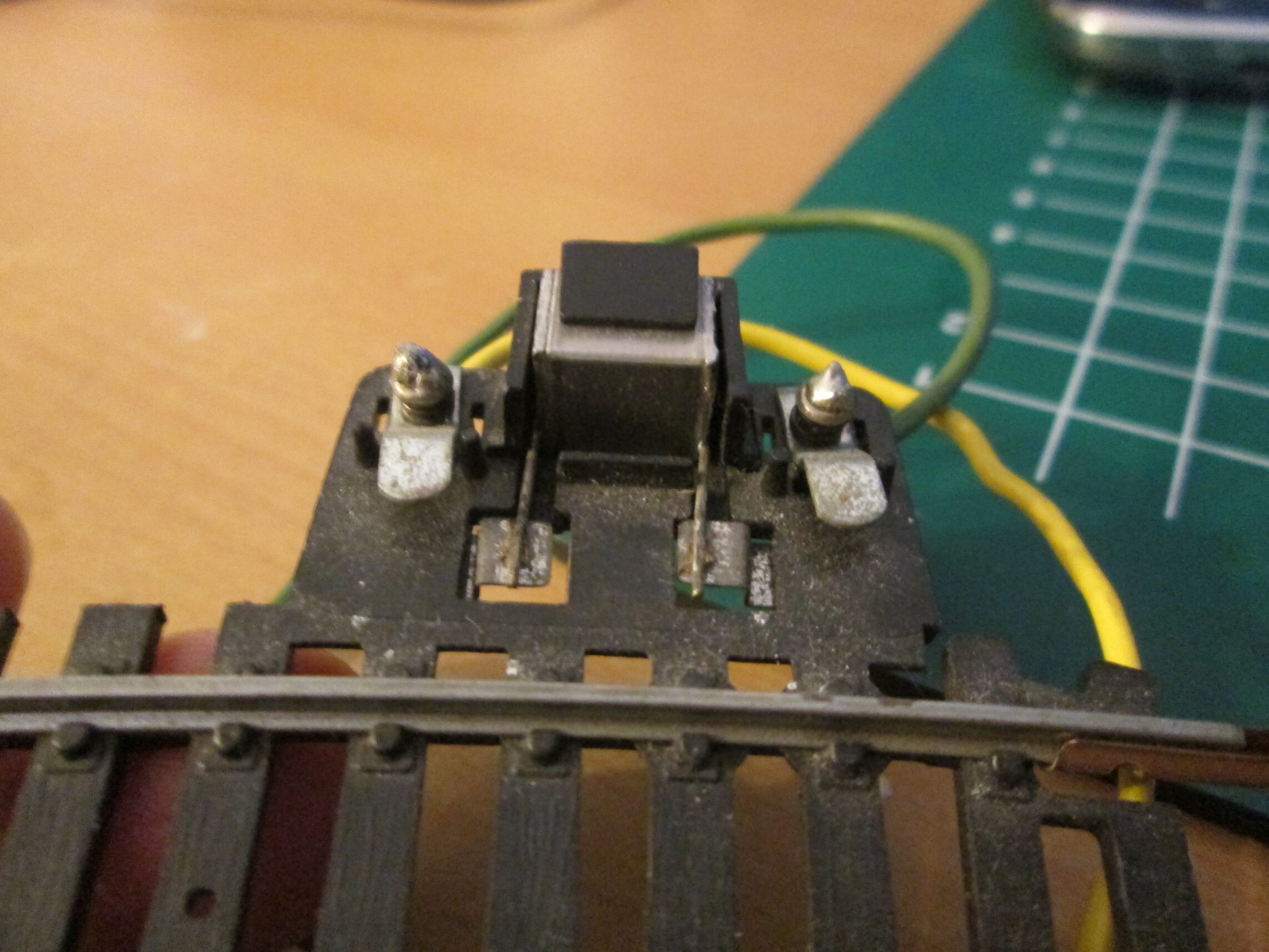

и вопрос: это конденсатор?
Re: Это мой макет!
Ну если сползал в подвал,то конечно с гостями уже харош сидеть. :mrgreen:
Между первым и вторым путем просится перрон. :roll:
Повідомлень: 2586
