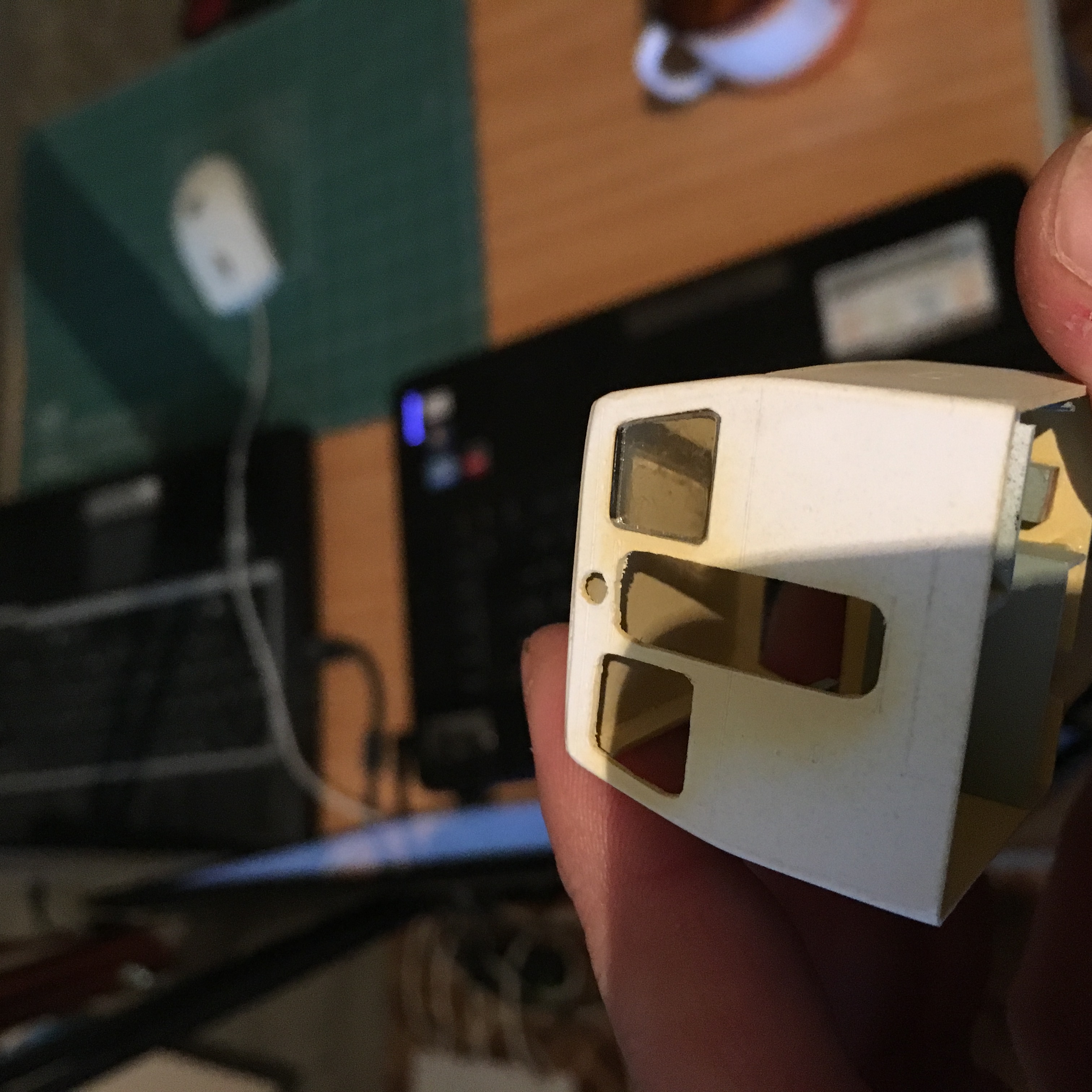

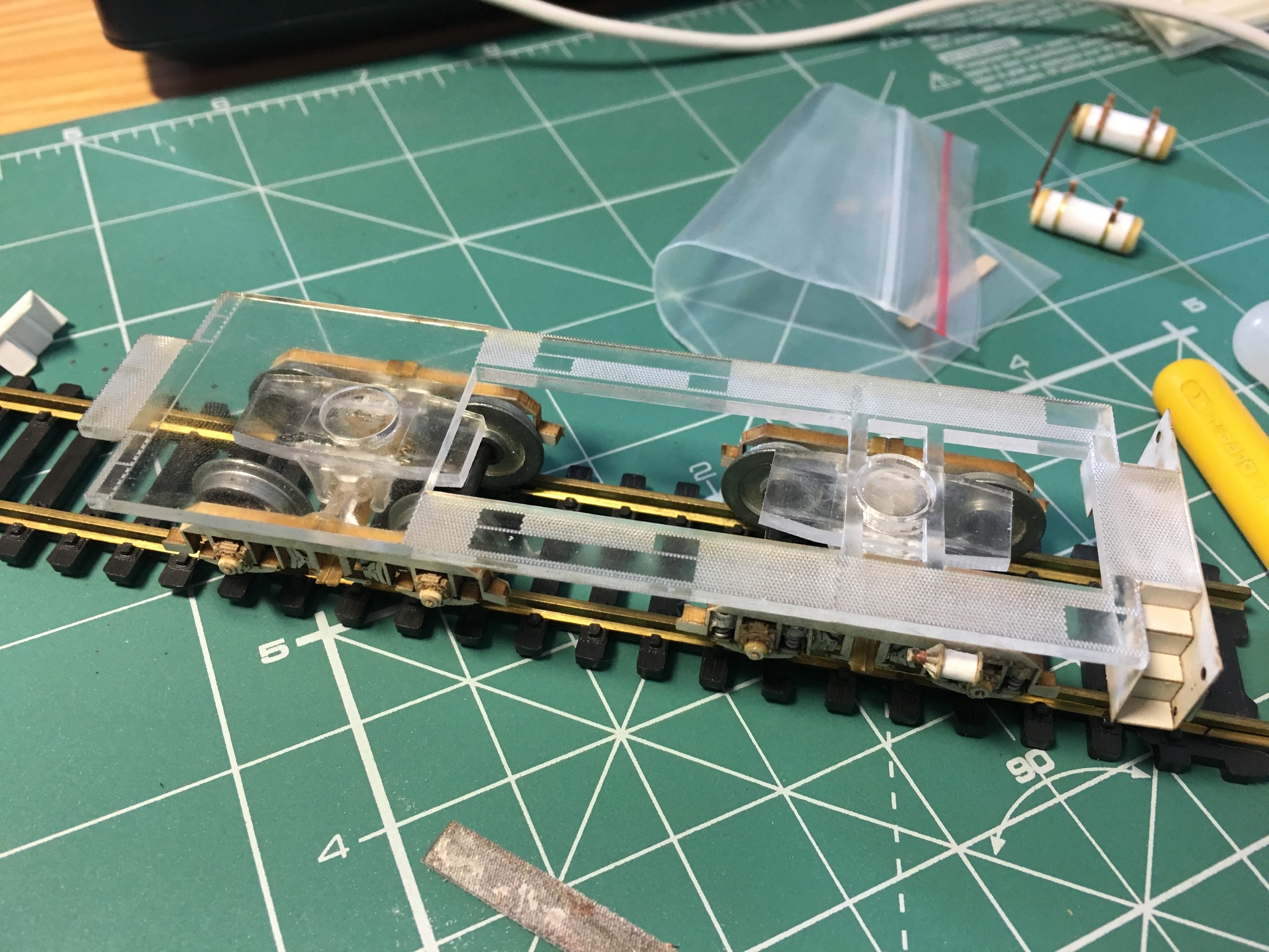

1. Пластик на тгм, частично нарезан, частично просто размечен. Лазеры акрил режут хорошо, а вот полистирол плавят. То есть, получить деталь возможно, но не будет совпадать с размерами и края будут сильно изуродованы. Возможно, кто-то смог подобрать настройки. Но все результаты, что видел я и то, что получалось у меня, это печаль. А вот с акрилом всё отлично. Но в продаже, тоньше 1мм не видел. У меня пока, только 2мм. Нашёл 0,5мм примерно и вроде как пишется, что хорошо поддаётся обработке лазером. Но пока не смог доехать и купить. На фото ниже, рама и настил тгм, сначала сделал из полистирола 2мм. Разметил лазером и резал руками. Потом, ко мне попал акрил 2мм. Итог на фото. Рифление настила и полностью вырезанная рама. Так же, детали из акрила, присутствуют на тележках. Но по тгм, я позже напишу, с позволения общественности.
2. На счёт кс. Это бумага 0,35мм, с добавками синтетики. Была приобретена под резку мелочёвки в бумажный моделизм. И на столько мне понравилась, что использую везде. За счёт добавок, очень прочная на разрыв и излом. Леера и просто ограждения из неё, бесподобны. Это не реклама, а просто отвечаю на вопрос. В придачу, после сборки конструкций, или перед установкой тех же ограждений, я пропитываю цианакрилатом. Детали становятся пластиковым условно. По прочности, не уступят пластику и травлению.
3. К моему пока, большому сожалению, я всё рисую в кореле. В итоге тот же Рино, так как я свожу проекции детали в единое, только уже в развертки. Но тратится больше времени. Рино начал осваивать, но до полноценного проектирования в нем, мне очень далеко увы. Но надеюсь, что к новому году, исправлю это. Очень большие надежды возлагаю.

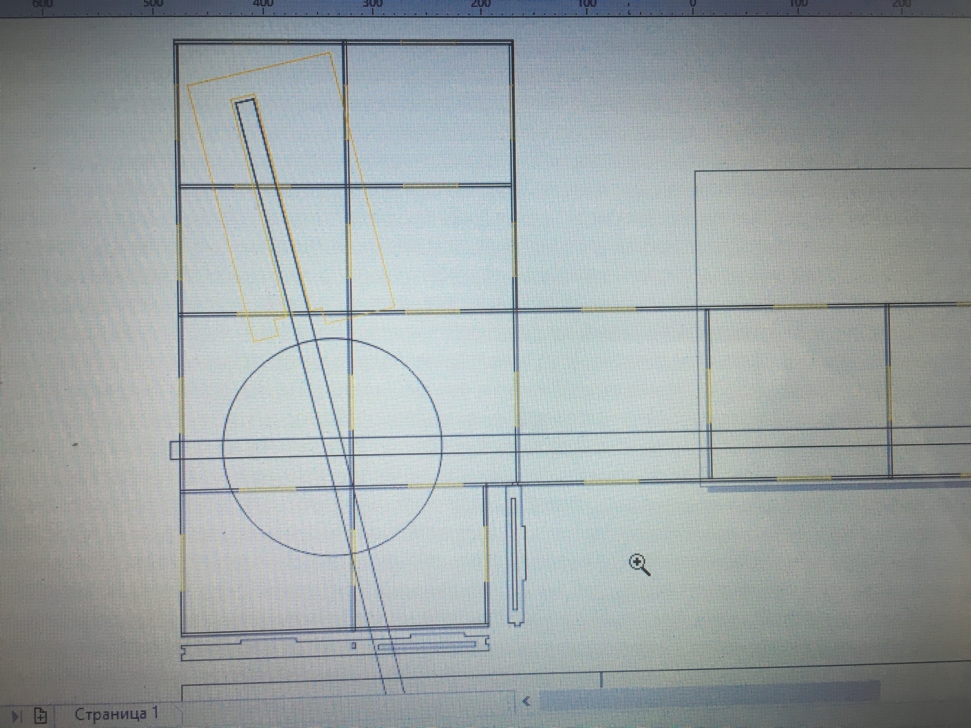

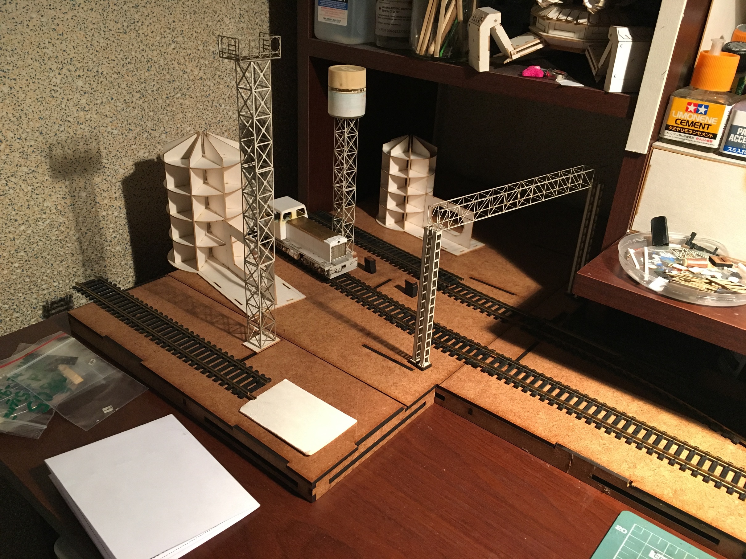

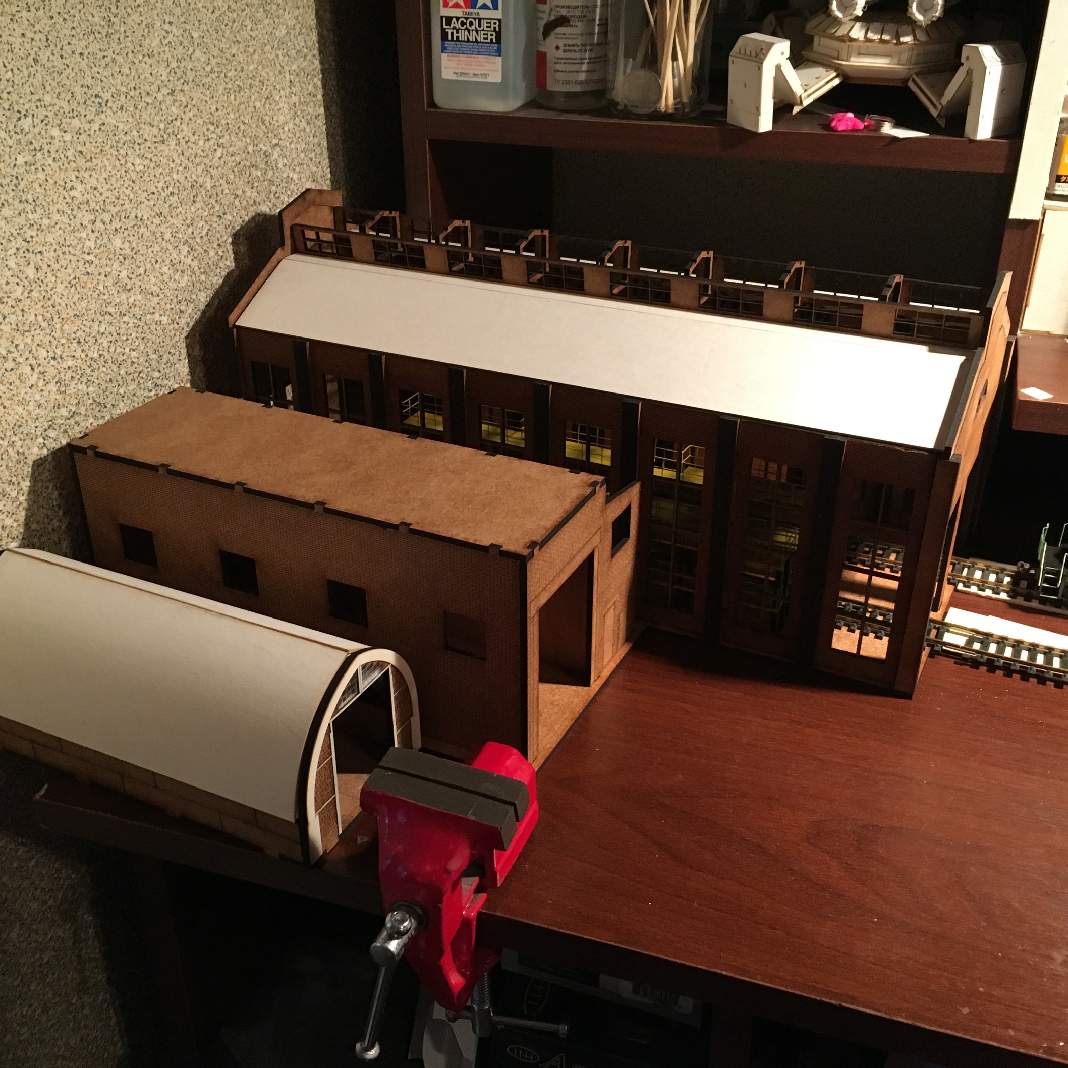

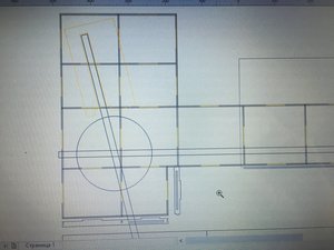

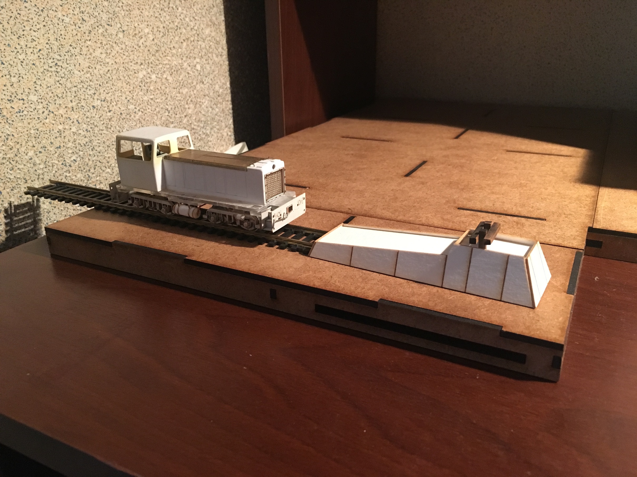

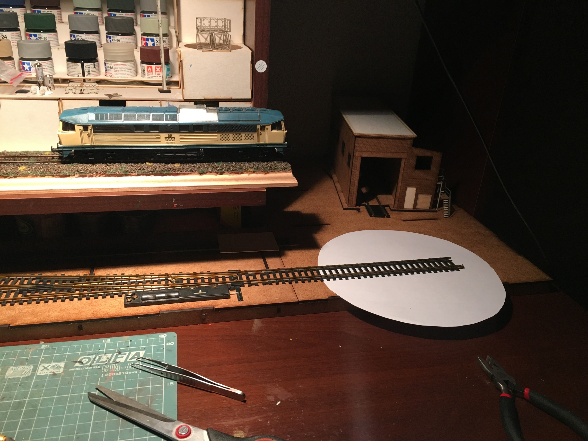

Итак, предварительно расставив на макет подручными средствами то, что планировал, начал воплощать это в жизнь. Так получилось, что к тому моменту, были готовы тесты трёх депо. Большое вы видели. При помощи нашего с ЮрСанычем общего друга Артёма, свет увидели ещё два депо. Оба промышленные, на одно стойло. Рассчитаны на локомотивы от тгм40, до тгм3, тгм4 и прочую маневровую малышню. О них тоже позже. Ниже на фото, все три депо, когда примерял их на столе и думал над сюжетом макета.

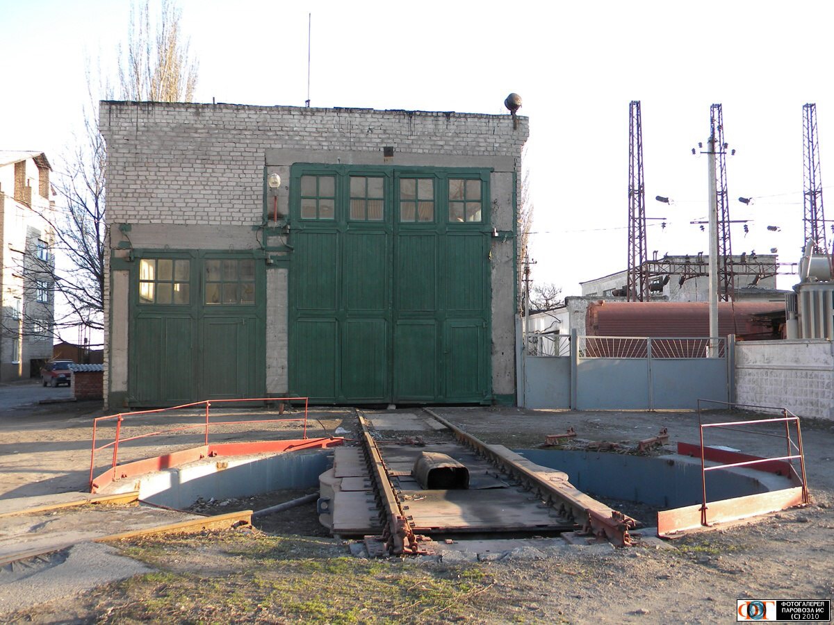

Выбор остановил на среднем депо. Оно и побольше чем гараж, и там есть административная пристройка. То есть, будет лучше смотреться на макете. И здесь, началось самое весёлое. Всё тот же Артём, подбросил фотографию депо, где размещаются дрезины, по ремонту и обслуживанию кс. Депо оборотное, со своим, поворотным кругом. Я думал несколько вечеров и понял, что выступ на макете, промышленное депо и эта фотография, просто обязывают меня, сделать поворотный круг. Ниже фото и прикидка размеров круга и его расположение на макете.
Потом я понял, что справа будет нагромождение опор, мачт и прочего, что очень опасно. Левая часть стола у стены и там мертвая зона для домашних. В итоге схему сделал зеркально. Для этого, на макете, придётся справа сделать наращивание. Ниже фото, как это должно выглядеть в итоге. Как видно, между депо и птол, появился тупик. Добавит манёвров и можно поставить какую-то спецтехнику в отстой. Слева, перед нефтекачкой, а это она, большое, цилиндрическое здание, я так же разместил кусок прямого рельса и тупик. Там будет размещена старенькая цистерна с нефтью/топливом. Фото этой идеи, нашёл на прибалтийской жд. Позже найду на ноуте и покажу фото.
Ригель через пути, это опоры для труб от нефтекачки. Мачта освещения будет слева и справа на макете. Чтоб ниши освещать. Малый цилиндр, это условно песочница. Забегая вперёд напишу - за песочницей, добавится два отрезка путей. И за ними пакгауз. Кажется напичкано, но в итоге, на мой взгляд, выйдет очень гармонично.
На этом заканчиваю. Семья пилит, чтоб шёл с ними купаться. Постараюсь вечером продолжить. С уважением, Сергей.

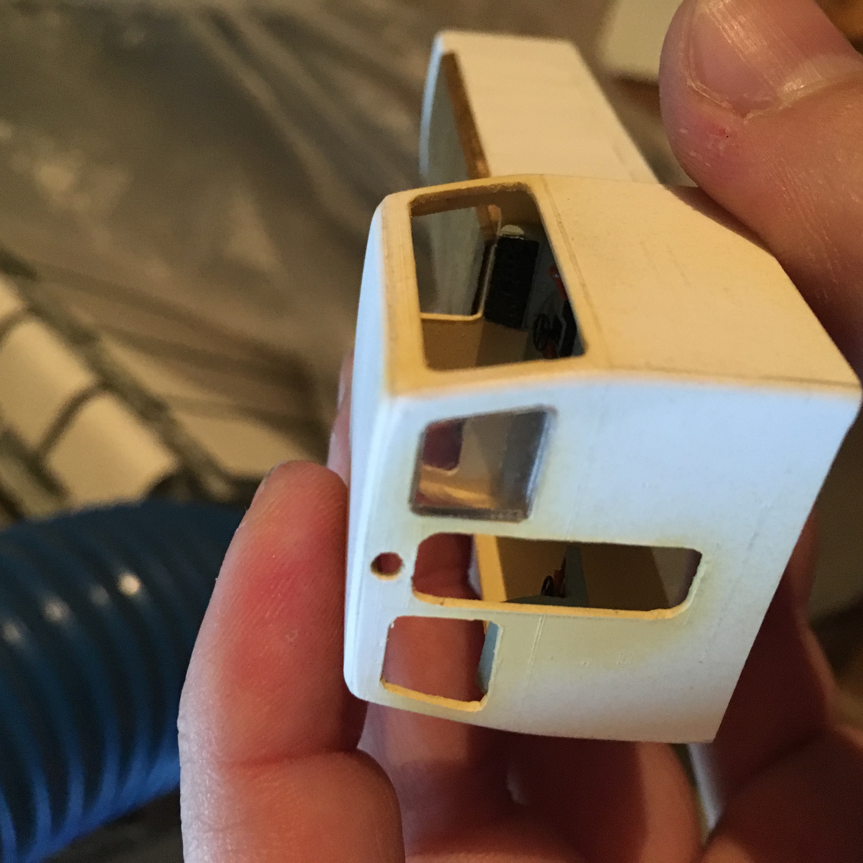

Здорово выходит, жалко конечно, что места мало, думаю вы здорово развернулись бы) Кстати можно ли у Вас заказать резку? Я умею рисовать в 3dsmaxe и иногда хочется чего то за пилить ребенку, домик или дворец какой нить.
Вот к примеру Стинки уже показывал, скрин, паровоз 423.0145. Осталось только кабину дорисовать, но мало информации о том, что внутри.

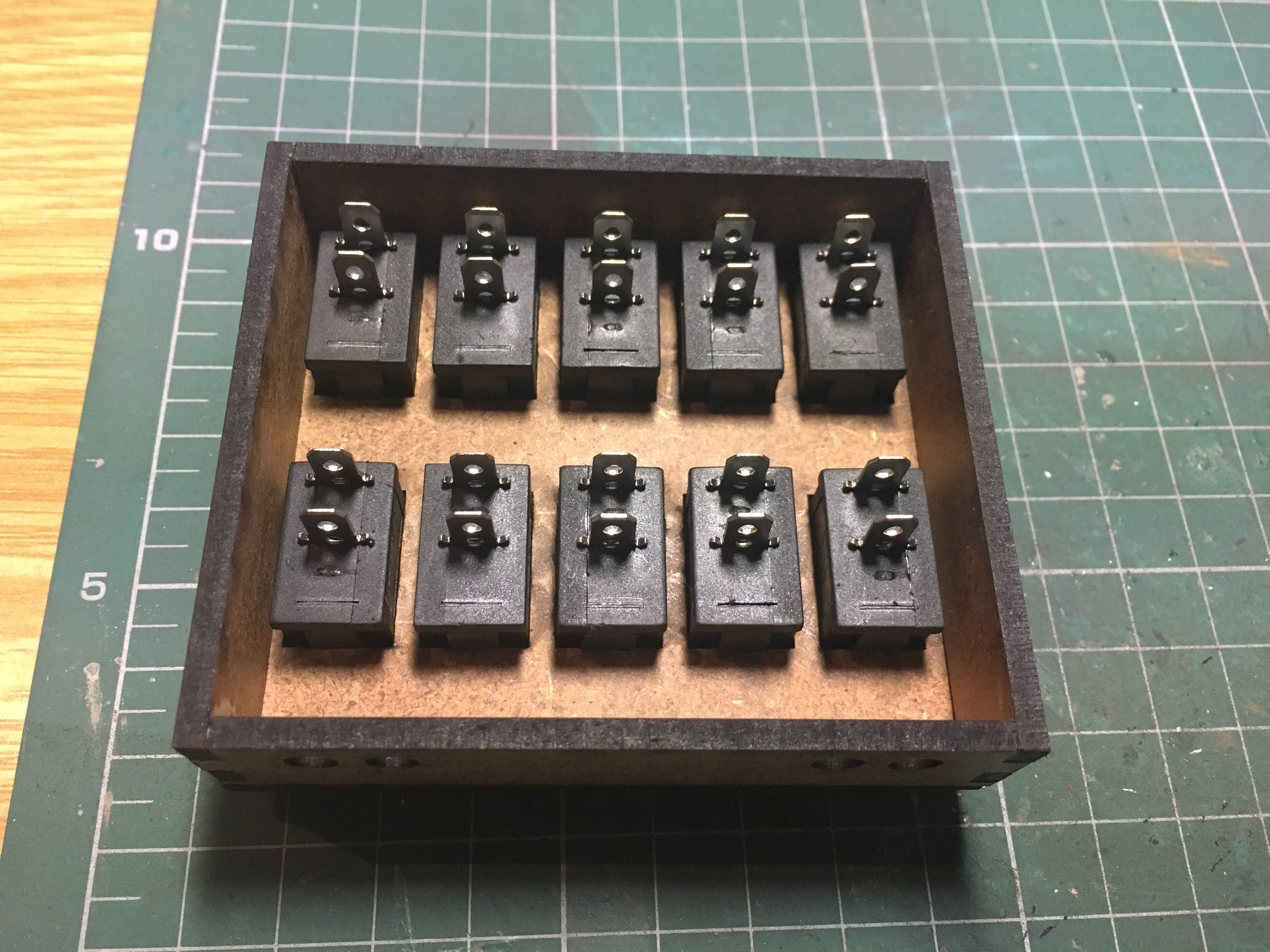

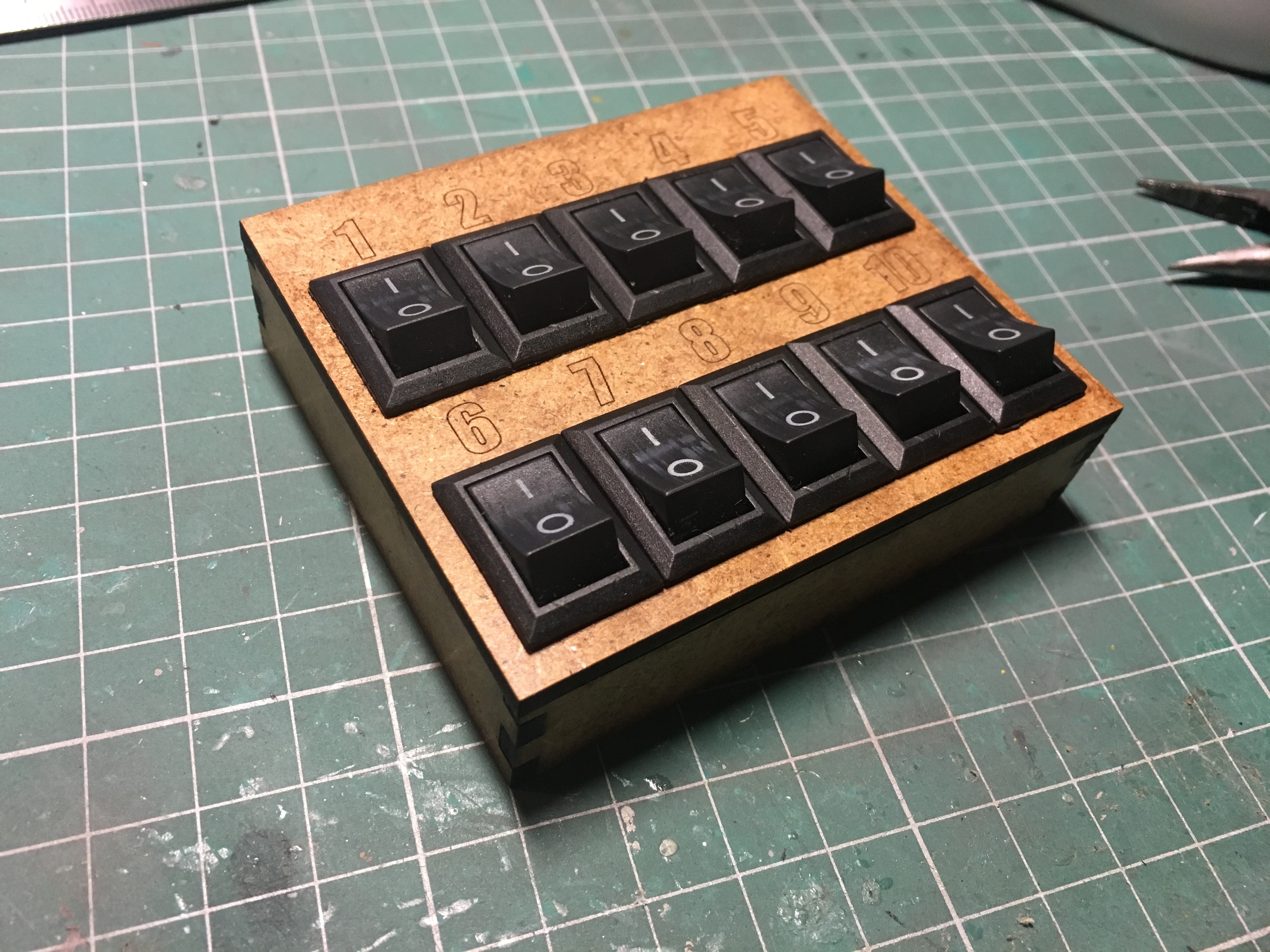

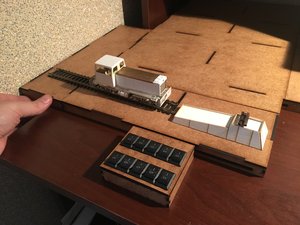

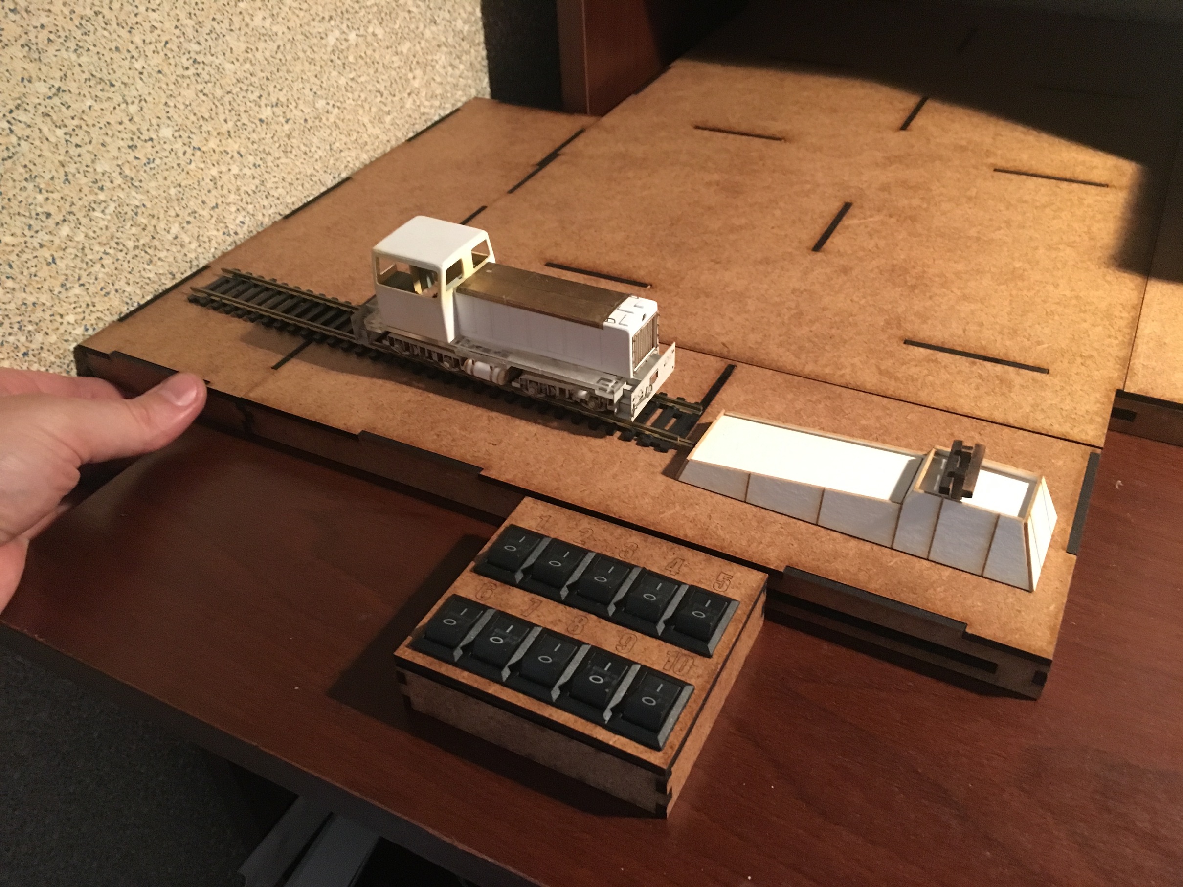

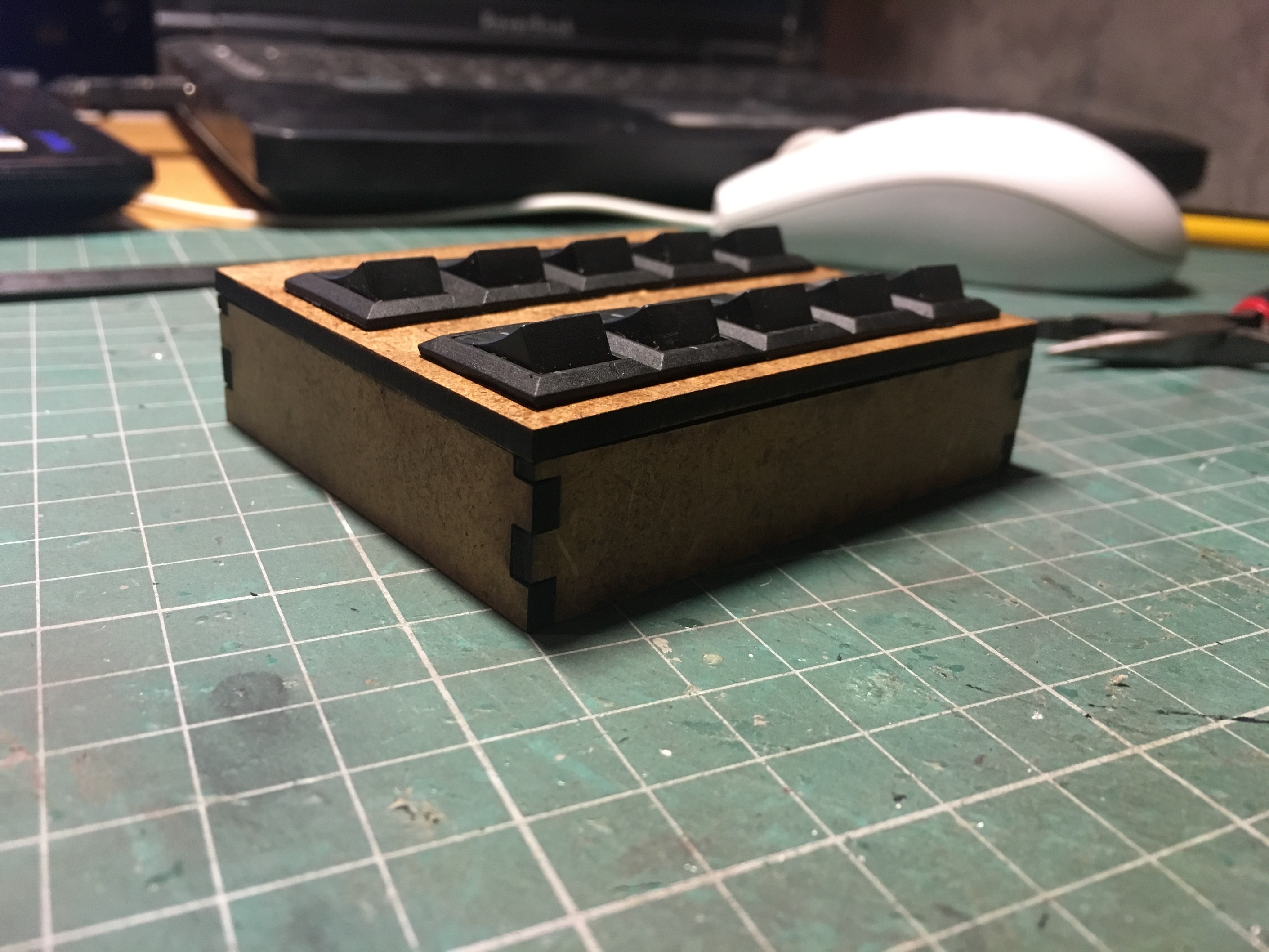

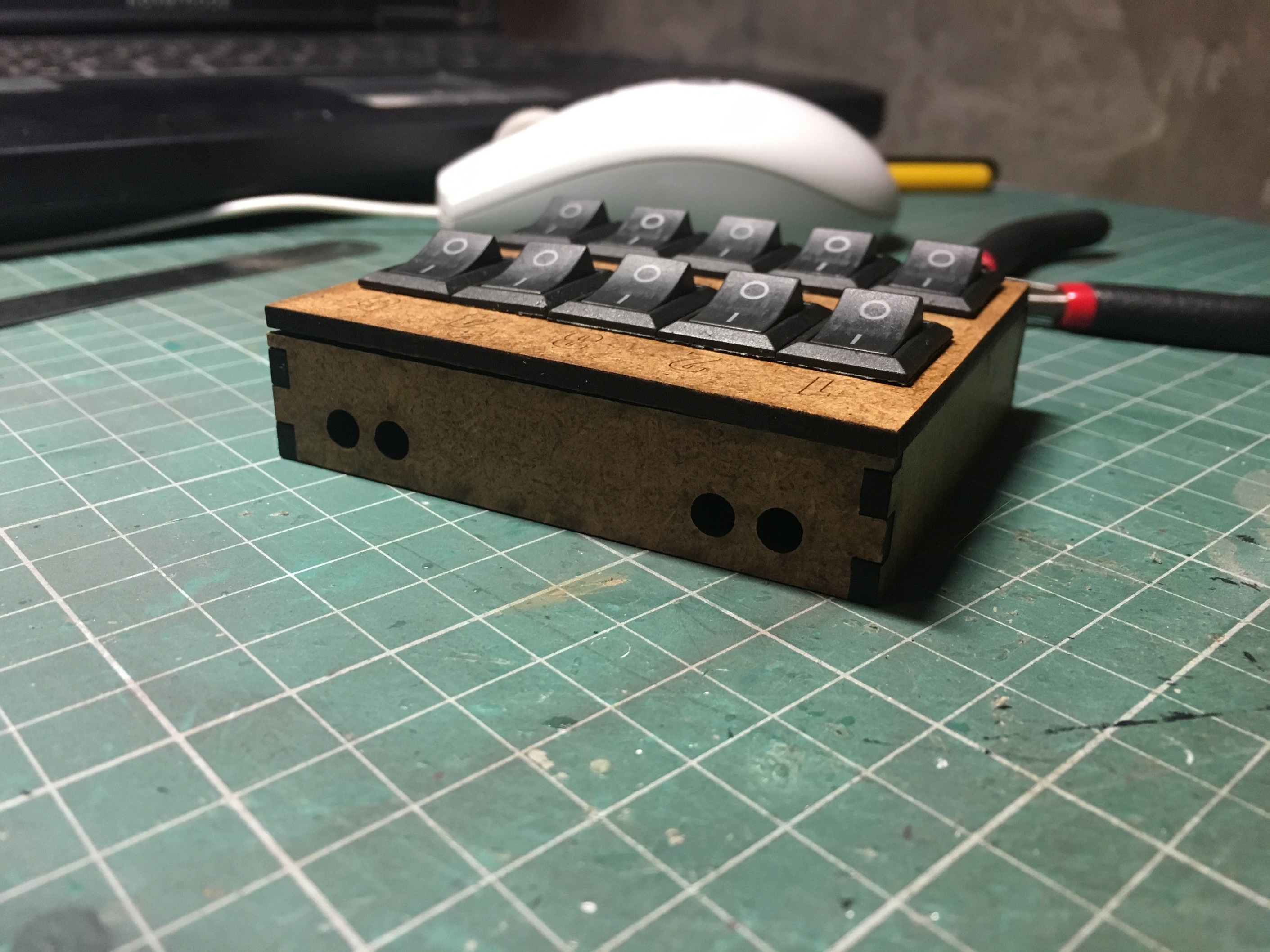

4. Забегая вперёд, раз был поднят вопрос, покажу пульт, который себе под освещение сделал. Выключатели из Китая. 20 штук, буквально 1,5-2уе с бесплатной доставкой. На макете они избыточны. Штуки 3 лишние точно. Но вдруг, что-то добавится. Хотел с индикаторами купить, но там цена, моментально вырастает до глупых цифр. Схема не сложная, перепутать будет почти невозможно. Тем более, всё пронумеровано. Коробочка на ладони помещается. Высота вровень с макетом. Материал - 3мм мдф.

А не проще допустим с компов выключатели взять, там и подсветка есть? На системниках обычно сзади торчит, переключатель 220/120 вольт. Мне лично они постоянно попадаются.

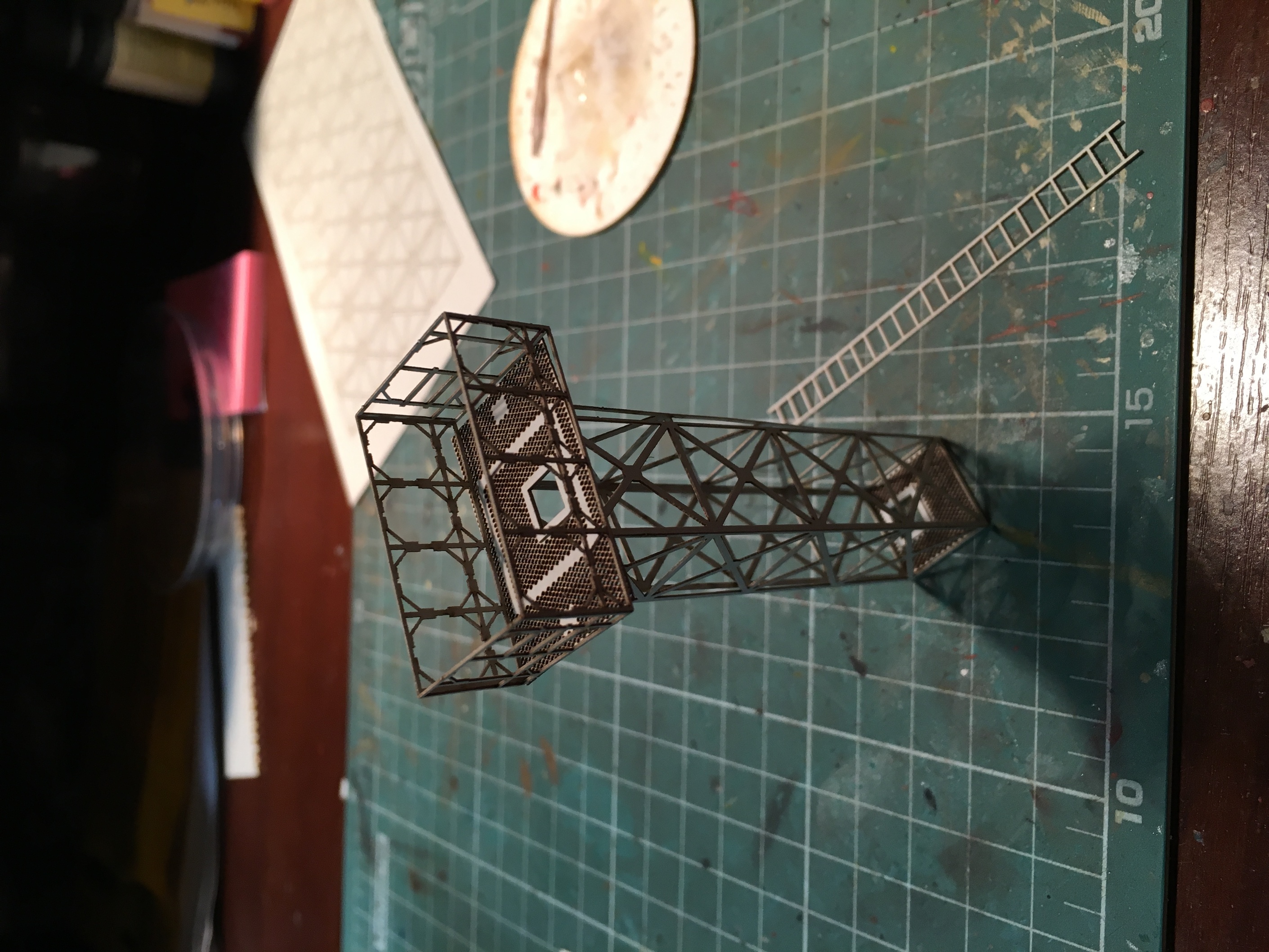

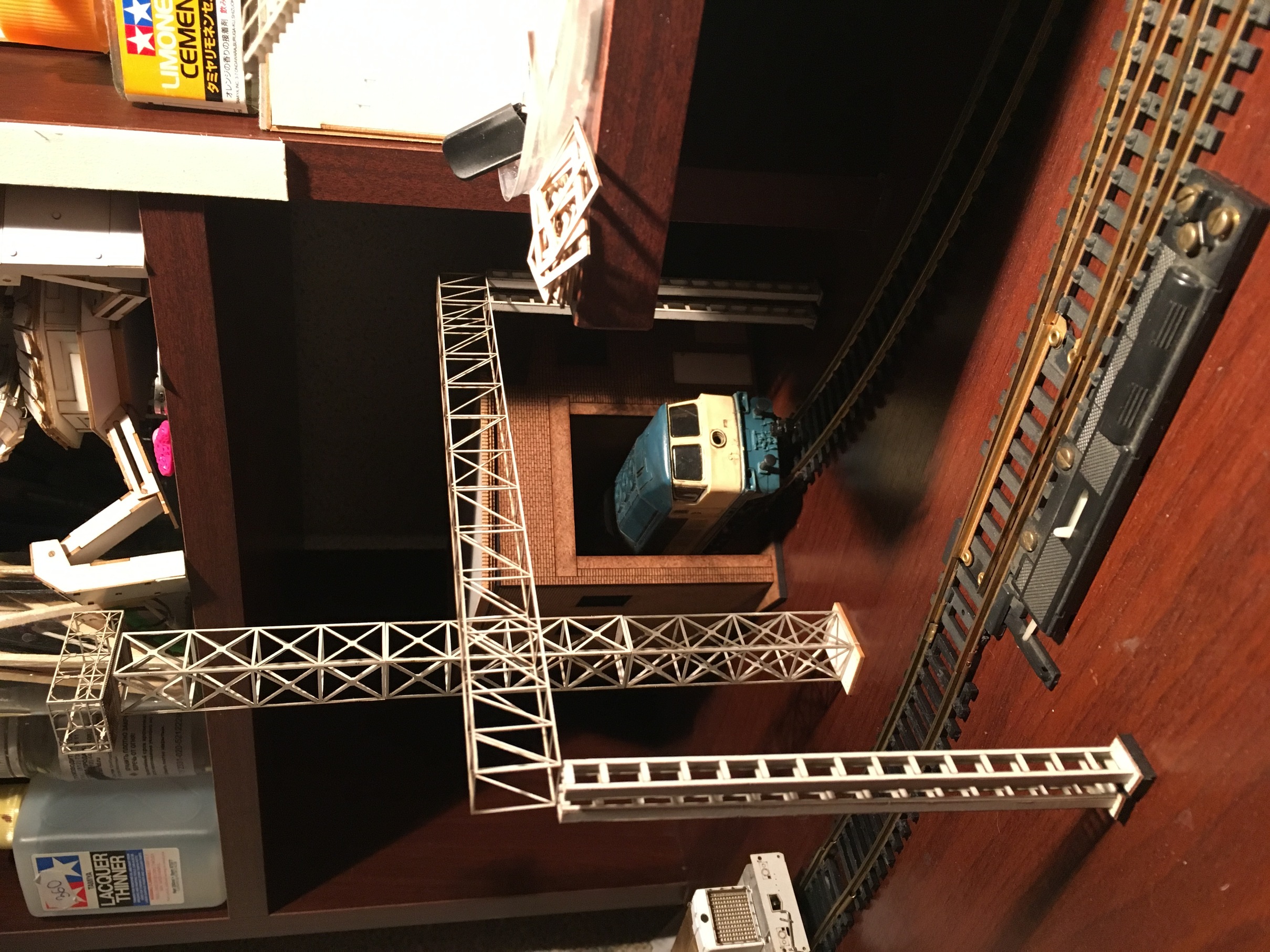

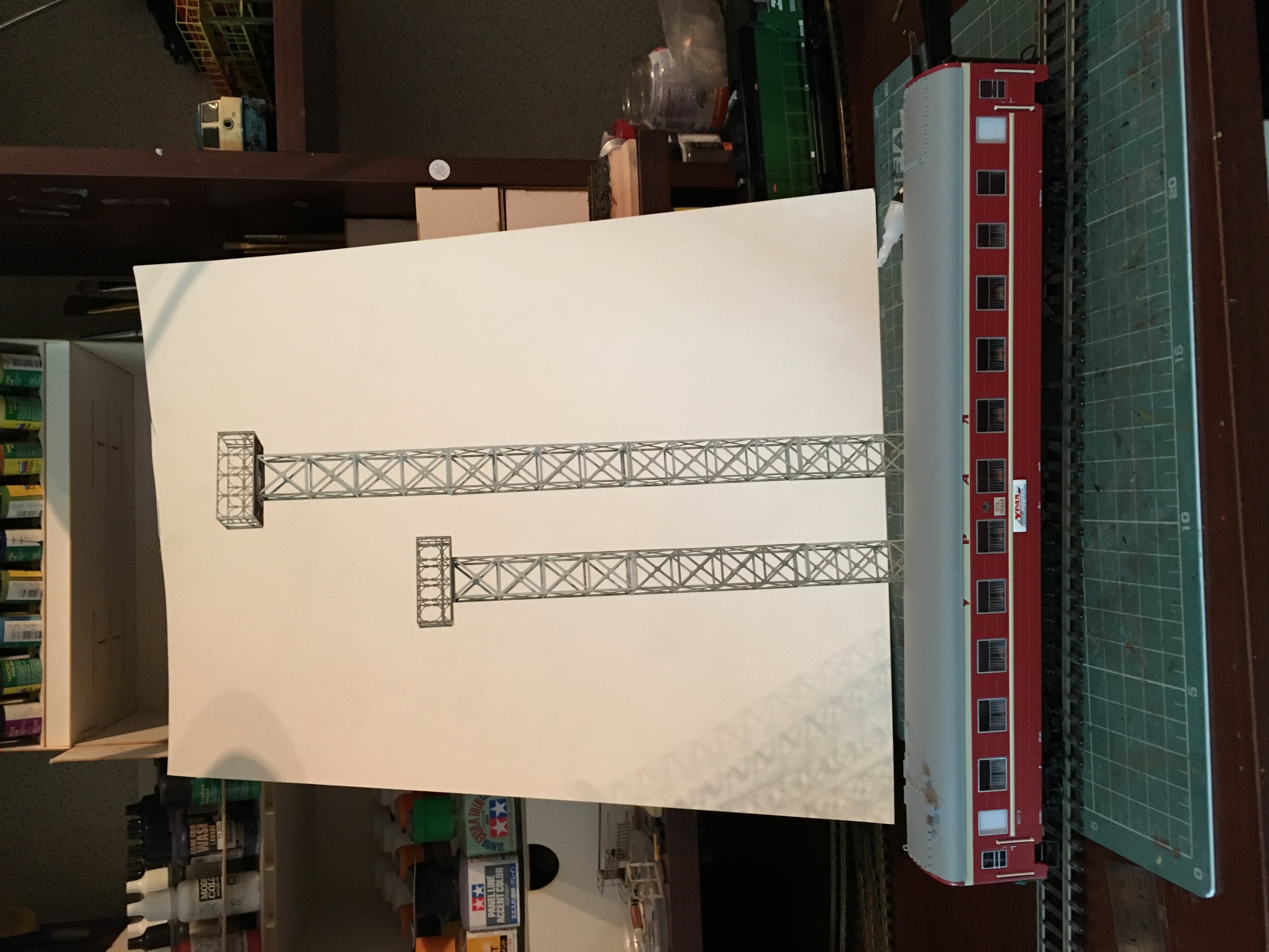

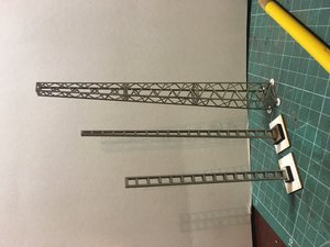

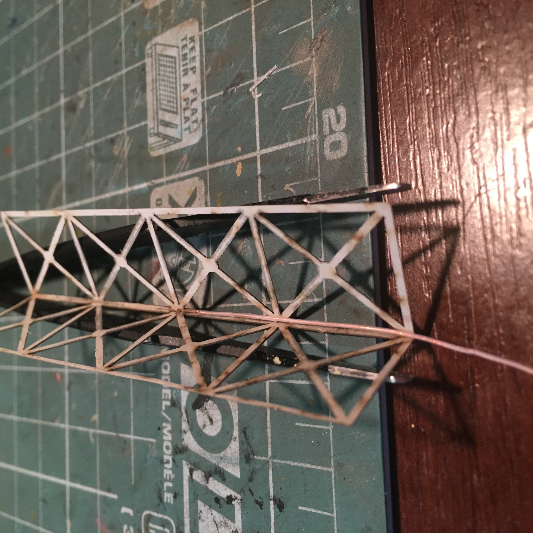

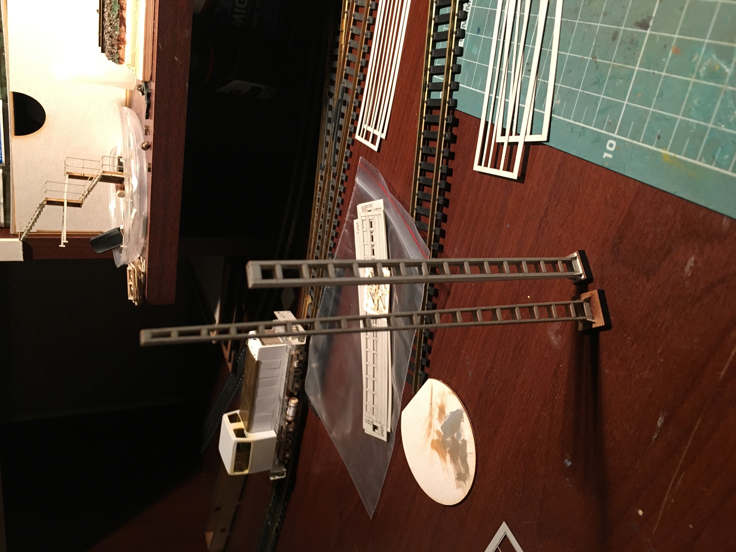

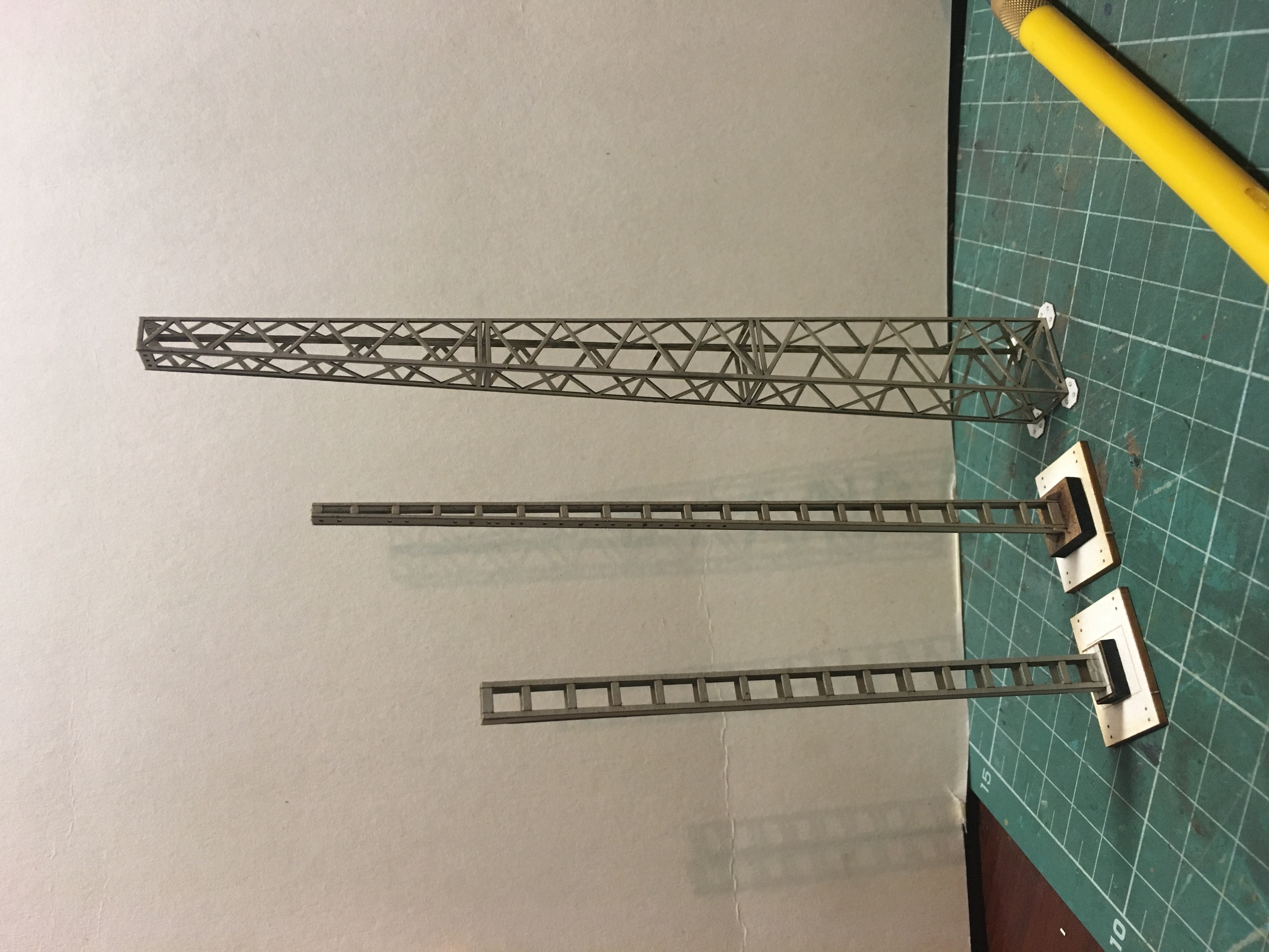

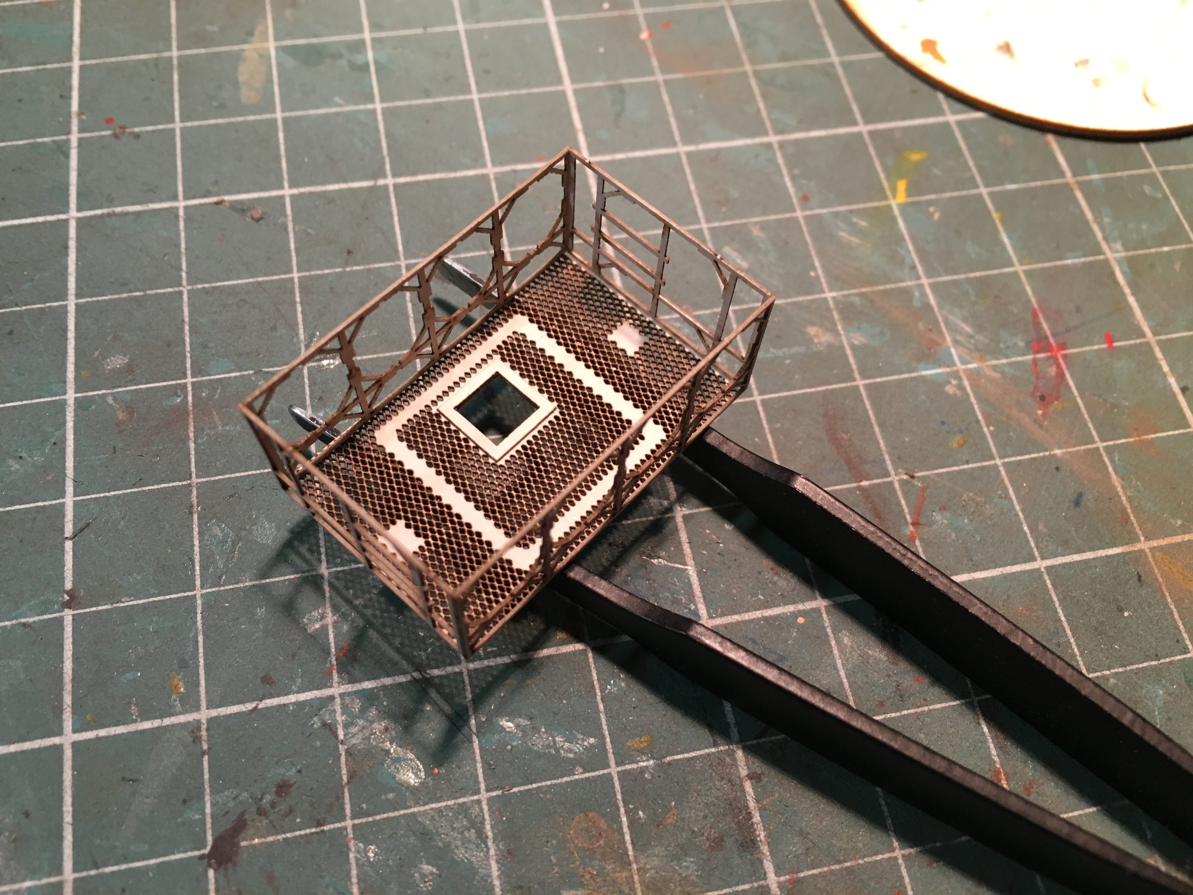

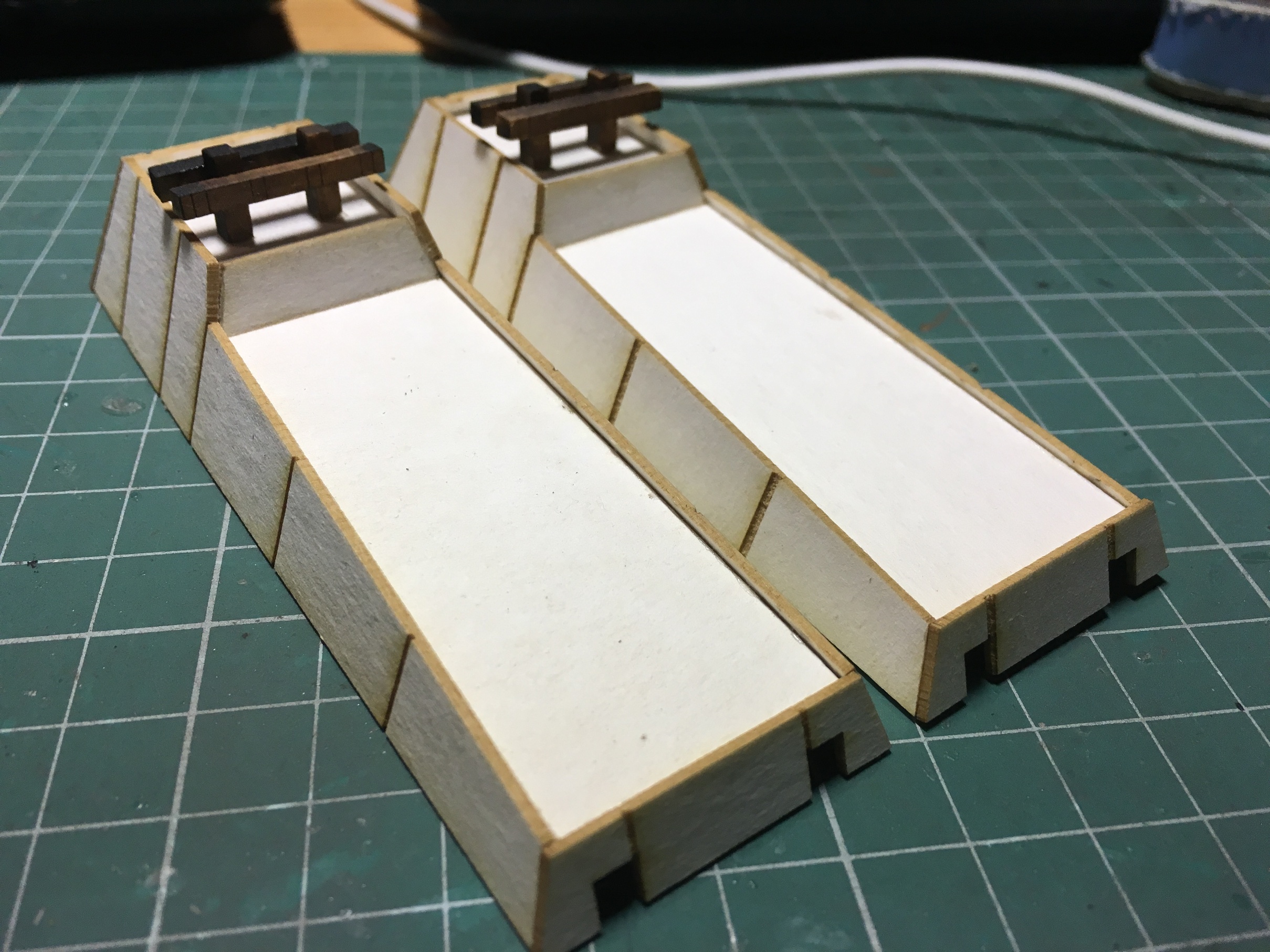

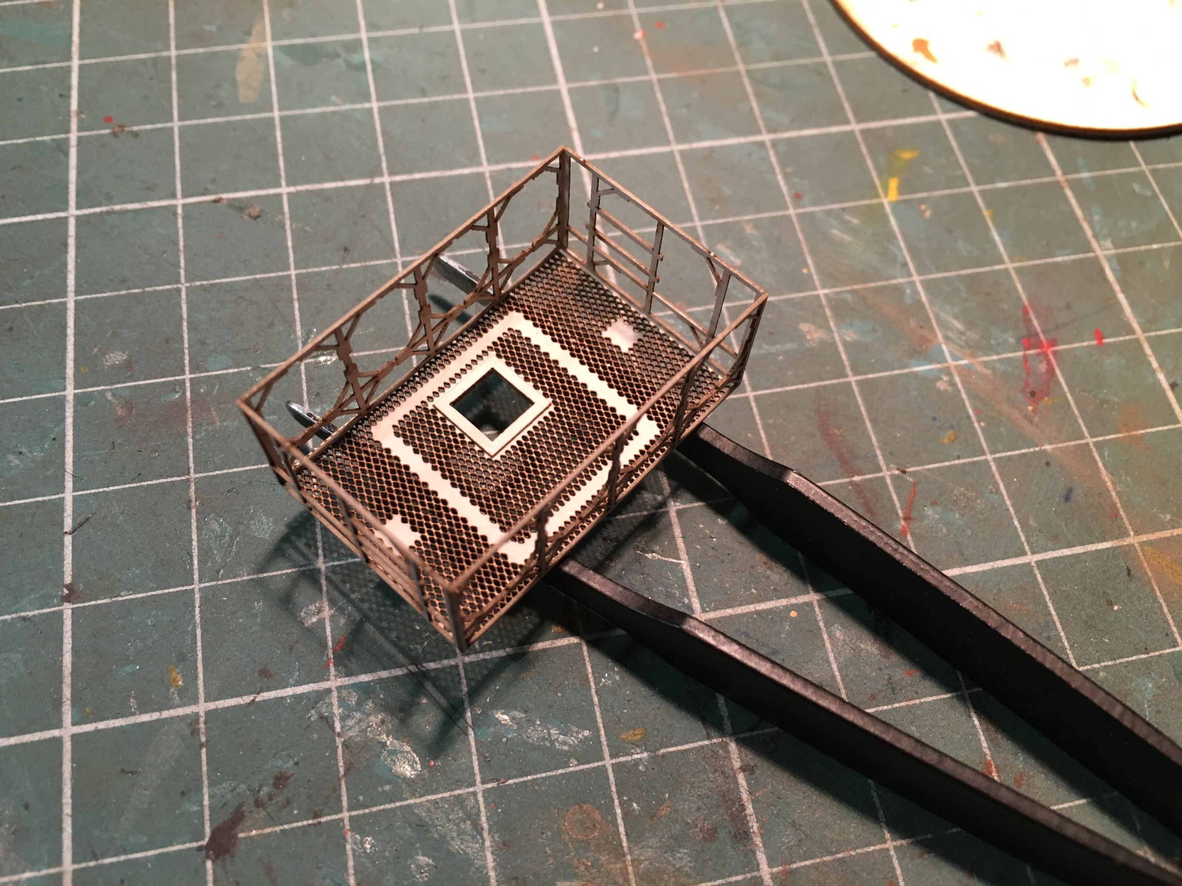

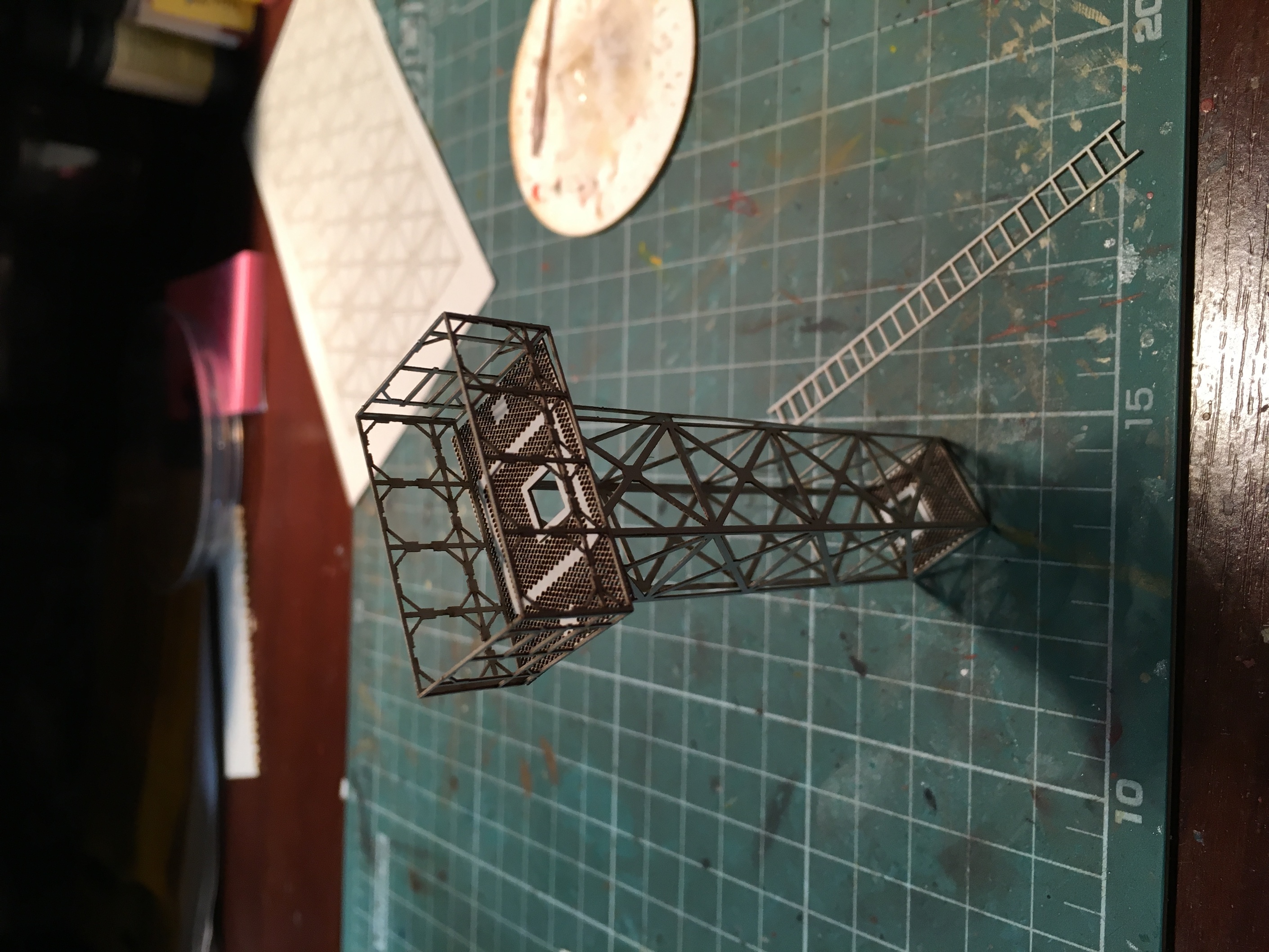

Далее продолжу по макету. Раз уже упоминалась часть мелочёвки, пробегусь по ней. Мачты кс, ригель с опорами, тупики. Мачты и ригель, это всё та же бумага 0,35мм с дальнейшей пропиткой цианакрилатом. На всё доставал в инете чертежи, потому, всё соответсвует схемам и размерам. По крайней мере, старался максимально следовать чертежам.
1. Мачта с площадкой, прожекторного освещения. Себе сделал две трёхсекционные. Вообще, высота зависит от площади освещения.

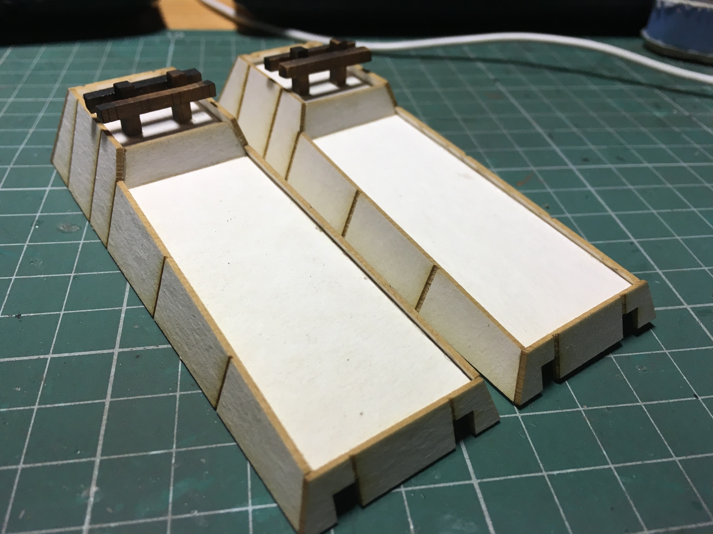

2. Тупик, делал по примеру нескольких тем, с Киевского модуля. Этот тип тупиков, мне встречался наиболее часто в жизни, потому, не стал мудрить. Материал - пивной картон 1.15мм и мдф 3мм. На одной из фотографий, промелькнул пульт. Наглядно видны размеры.
3. Ригель и опоры. Покажу просто подробные фото, а как буду писать по нефтекачке, распишу, что да как. Размер по длине, подгонял под свои нужды, максимально стараясь, не отходить от найденных чертежей. Опоры по чертежам, без изменений. На одной из фото, опора, в сравнении с мачтой кс. На второй фото, примерка по месту. Сам ригель, просто прихвачен цианакрилатом в нескольких местах. Его нормальная сборка, ещё впереди.
4. В целом подборка всех мачт, кс и опор, что есть сейчас на столе. Что-то себе, что-то под заказ. На все изделия, искал правильные названия и далее чертежи.

Вопрос по резчику.Если делать разметку на листе полистирола,не прожигая его
то потом можно по разметке вырезать деталь ножом? :?

1. Как я уже писал, переключатели обошлись в 1,5-2 уе, с бесплатной доставкой. Ждал, дней 8. Я за это время, физически не нашёл бы столько системных блоков, да ещё, чтоб всё однотипное было и не выглядело неопрятно. Если мне попадаются системники, а в основном блоки питания, я потрошу их на катушки проволоки.
2. Я в кратце описал моменты по пластику, на примере тгм40. Именно так, я делаю с полистиролом. Размечаю станком и потом, режу ножиком. Это все равно упрощает работу. Аккуратные детали, всё пропорционально и что немаловажно, имитация расшивки, люков, разметка отверстий и пазов. Я доволен. Конечно, если вернувшись домой, я приобрету акрил и пластик 0,5-1мм, которые поддаются резке, буду безмерно счастлив. Наработок очень много, которые хочется воплотить. А вот ещё пример, как можно использовать резку. Это просто проба. Толстый акрил 2мм. Из 1мм, будет просто отоично на мой взгляд. По возвращении, буду делать остекление на чс7, общему с ЮрСанычем другу. У него 2-3 кита. Да и вл60 у меня на старте. Там по моим расчётам, много где будет применима резка.

А чем клеится акрил?Это не родня оргстекла? :?
