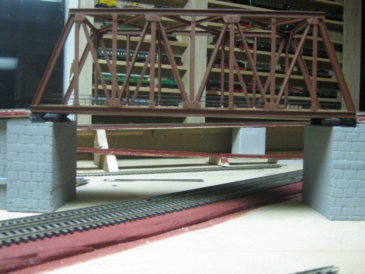

Только-что устранил последнее препятствие на пути к старту укладки. Изготовлены и установлены на место шарнирные опоры, вырезаны площадки в быках и высота моста выставлена в соответствии с остальными элементами пути.

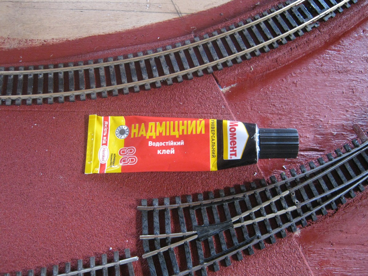

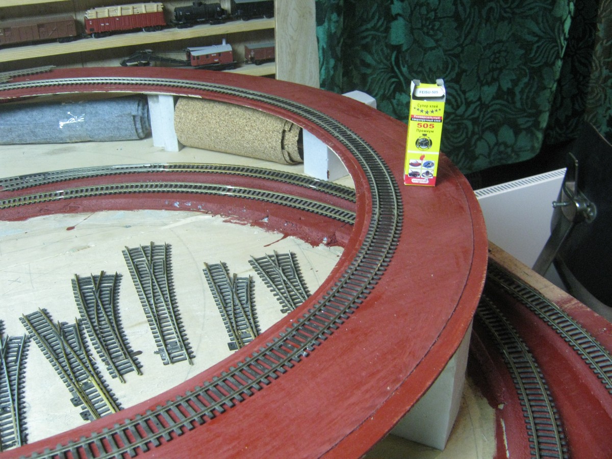

zizik писав:А як плануєте закріпити рельси? Точніше яким клеем?
На участках, где уложен гофрокартон, вскрытый грунтом, без всяких внутренних сомнений прихватываю обычным суперклеем. Отличная фиксация, грунт не позволяет клею впитываться, расход минимальный и процесс очень быстрый.
На пенопласте суперклей нельзя потому, что жрёт... Клею точечно на "Момент".

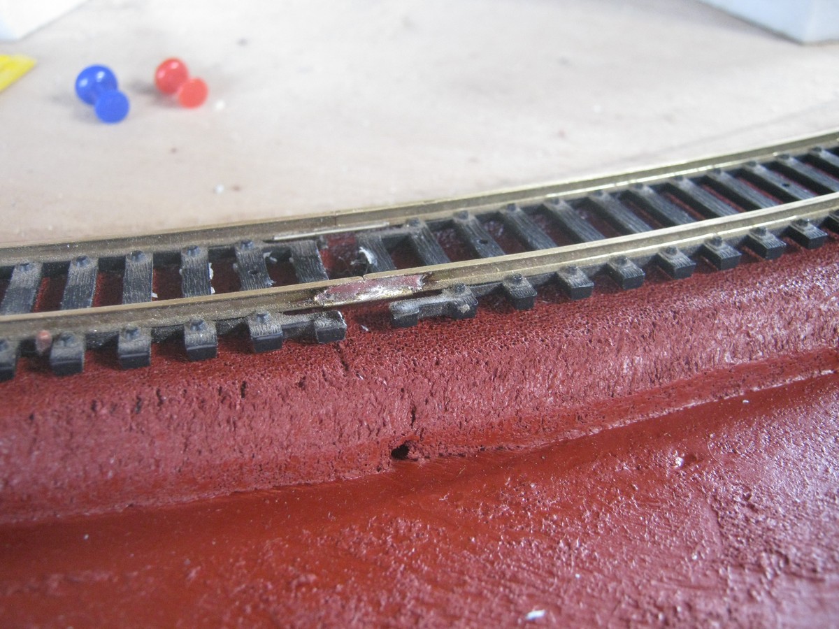

Но всё это получается не так быстро, как хотелось бы. У меня большое количество латунного путевого Fleischmann, Atlas and Tyco и прирождённое жлобство :roll: не позволяет отложить его в сторону. Перед укладкой всё надо пропаивать, что занимает массу времени.
Пропаиваю только с внешней стороны, чтобы не влазить во внутренний габарит, хотя припой у меня затекает так, что никаких выступов нет.
Радиусные рельсы Atlas и Tyco имеют несколько неудобные радиусы 18" и 22". 22" в моём случае нашли применение, а из 18"(457,2мм) сделал R2 421,9 мм по стандарту New Piko. Частично разрезал шпальную решётку и слегка подогнул.
