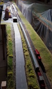

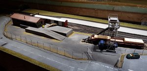

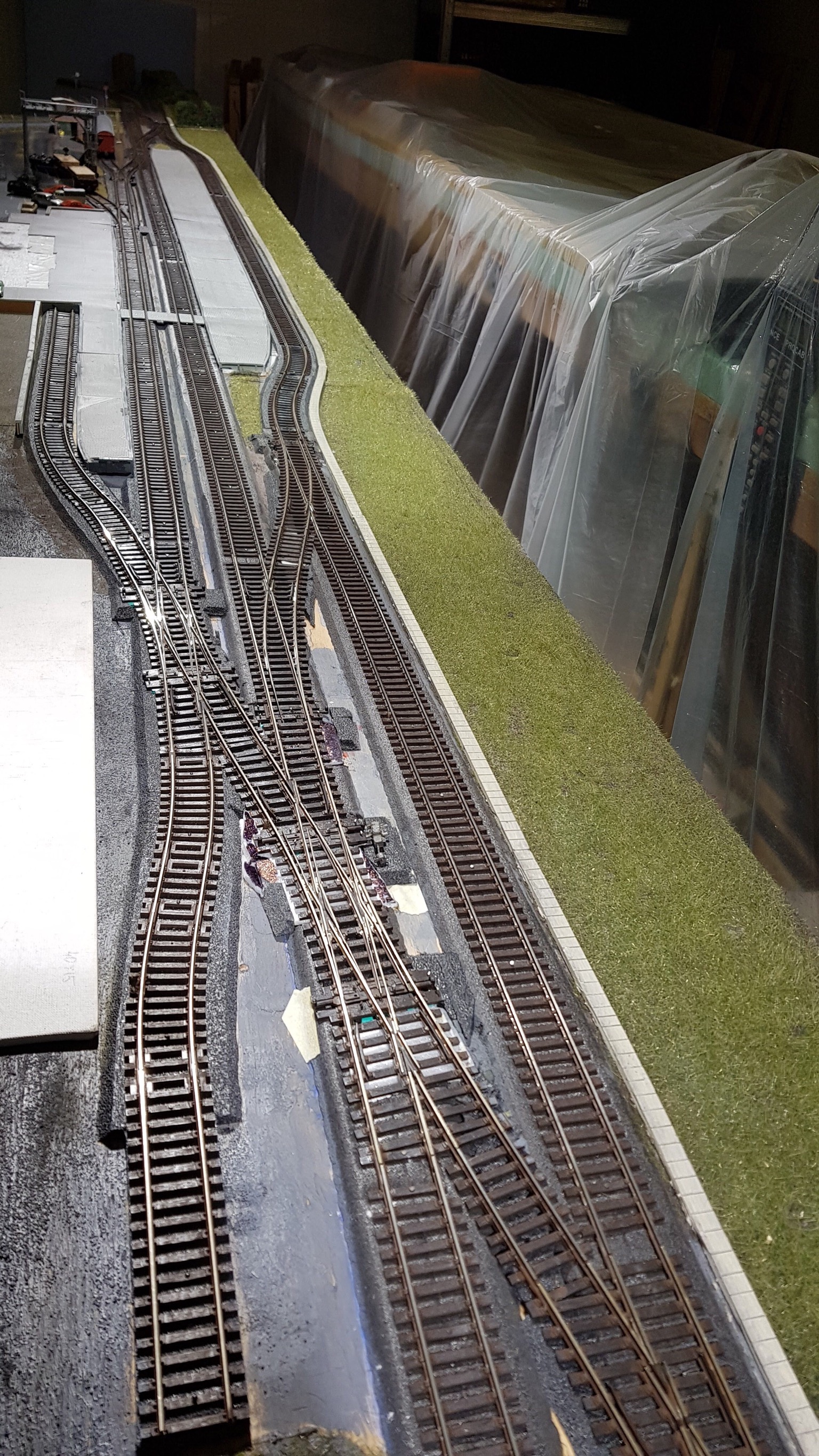

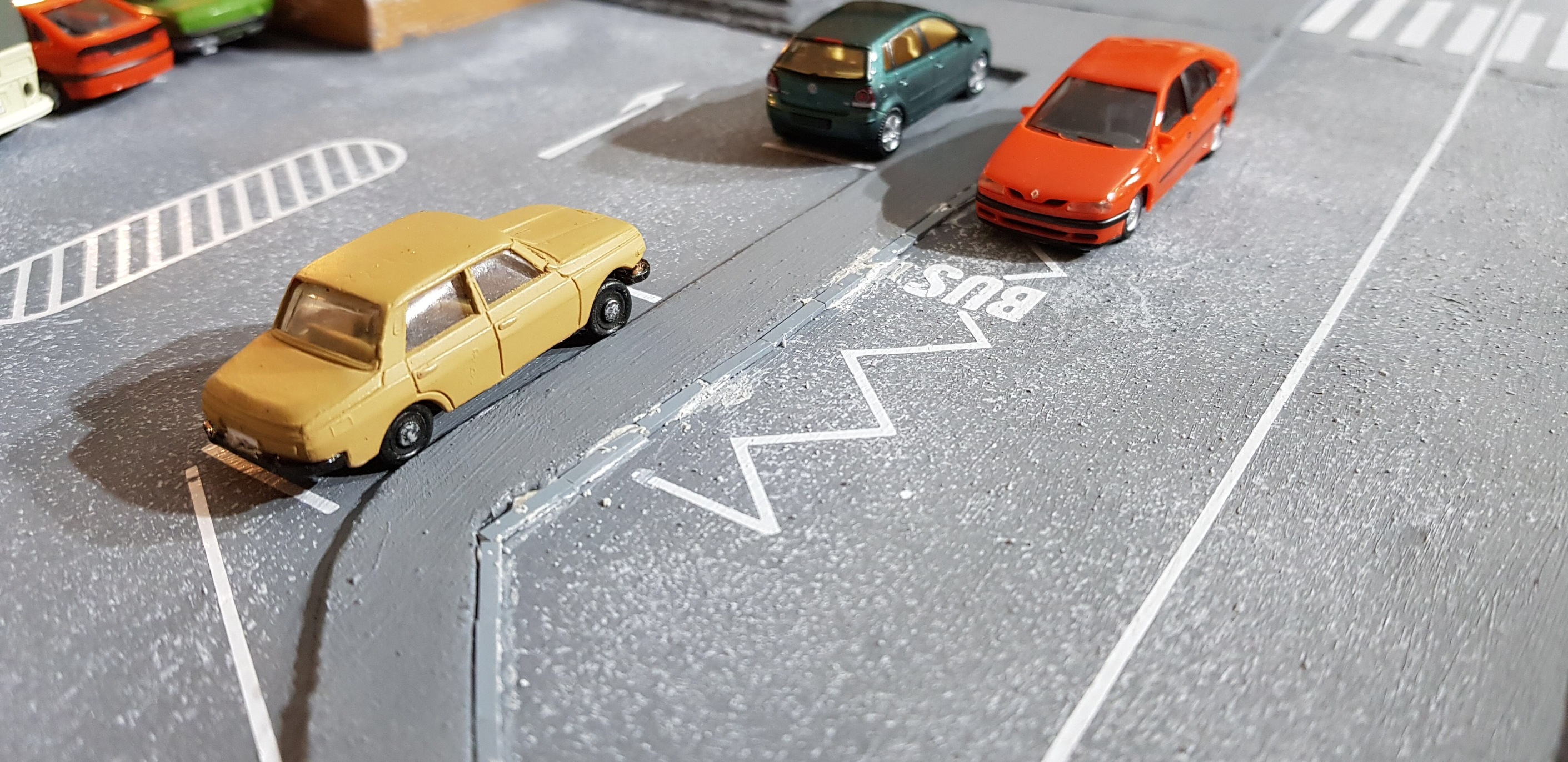

О, - дорога круто смотрится! 8-)
Единственный вопрос - тротуары и бордюры планируется затенять или подкрашивать? А то ИМХО сливаются с дорогой...
Если бы надпись "BUS", то чессслово думал, что там выезд с парковки :?

Бордюрный камень планируется к установке после покраски и возможно нарезки на сегменты по 10-15 мм. В качестве основы купил пластиковые полоски evergreen 0,75*1,2 мм.
Как обратили мое внимание в европейских странах все тротуары выложены плитами, пока думаю переделывать их или нет.
Повідомлень: 1767
Has thanked: 12 times
Re: Модуль «станция»
может переделывать и не надо. просто проведи кончиком например шилы и расчерти там как плитки.
ну и также добавь на одну сторону разметку для велосипедистов
на фото оно справа видно можно в некоторых местах еще нарисовать велосипед. на перекрестках если идет прямо полоса, то она красным еще выделяется. если надо будет попробую сфоткать

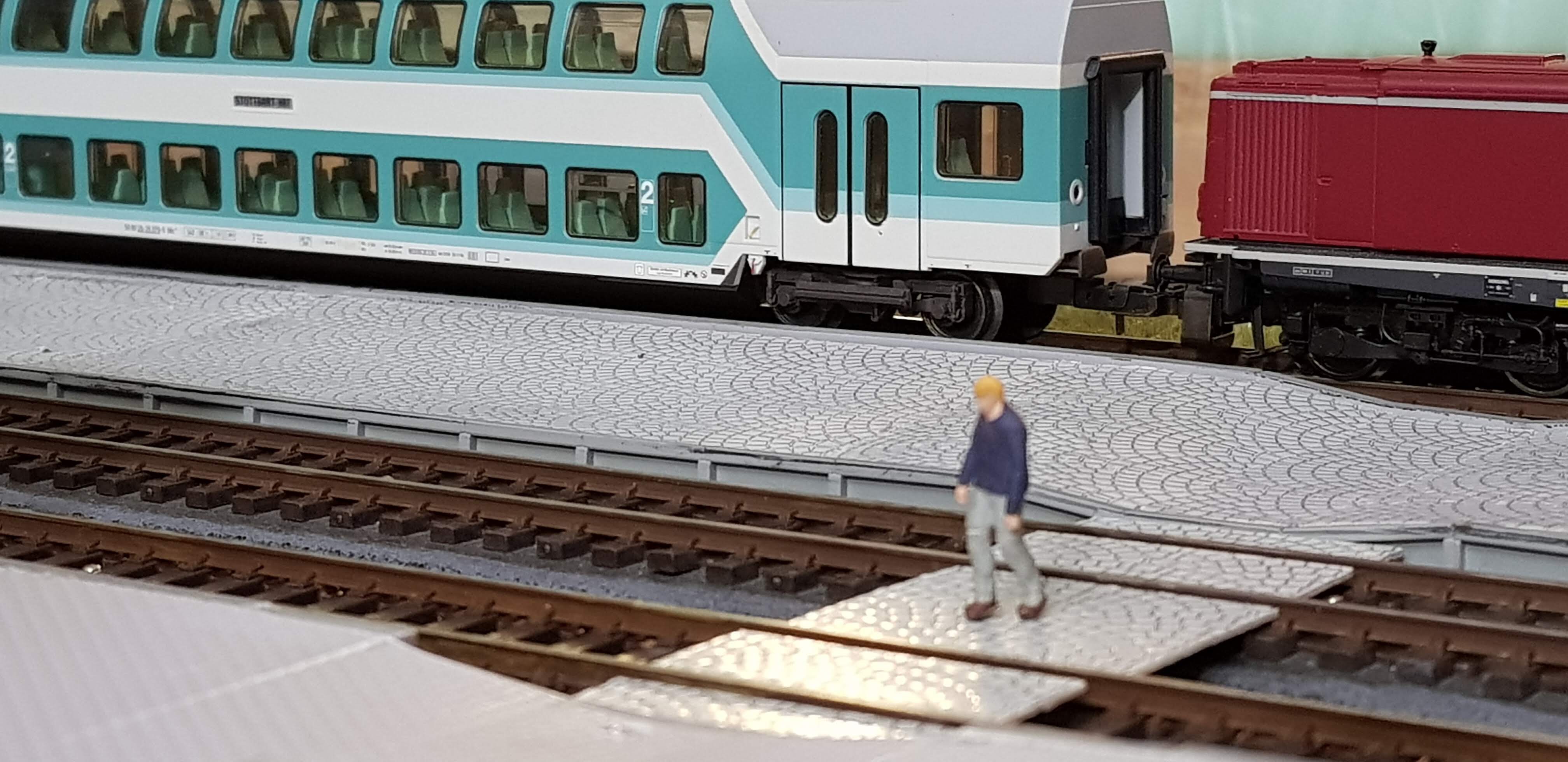

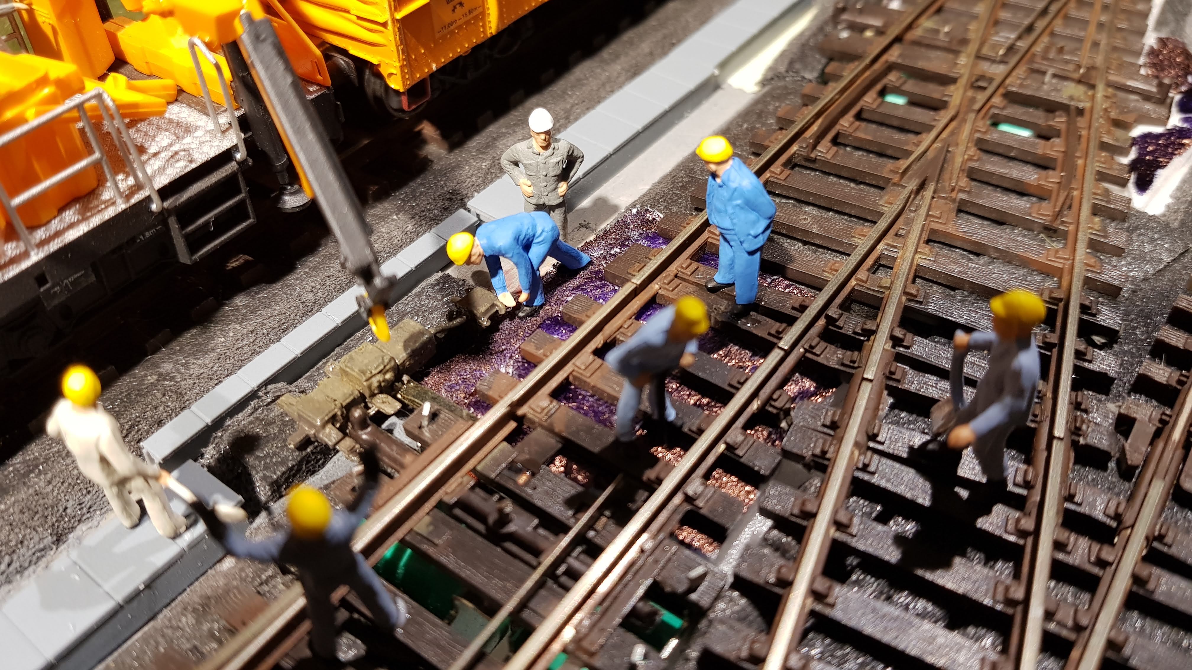

Небольшое текущее обновление макета.
1. Окрасил рельсы темно-коричневой краской, до этого они были окрашены маркёром с краской, но такой цвет мне не понравился, он какой-то зеленоватый получился.
После окраски выяснилось что краска изолировала остряки на некоторых стрелках, пришлось смывать и восстанавливать электропроводность :D
2. В очередной раз проверил путь локомотивом, все гуд. При настройке английских стрелок выявил, что для их работы нужен мощный блок питания. Приводы для стрелок Peco потребляют немало :ugeek:

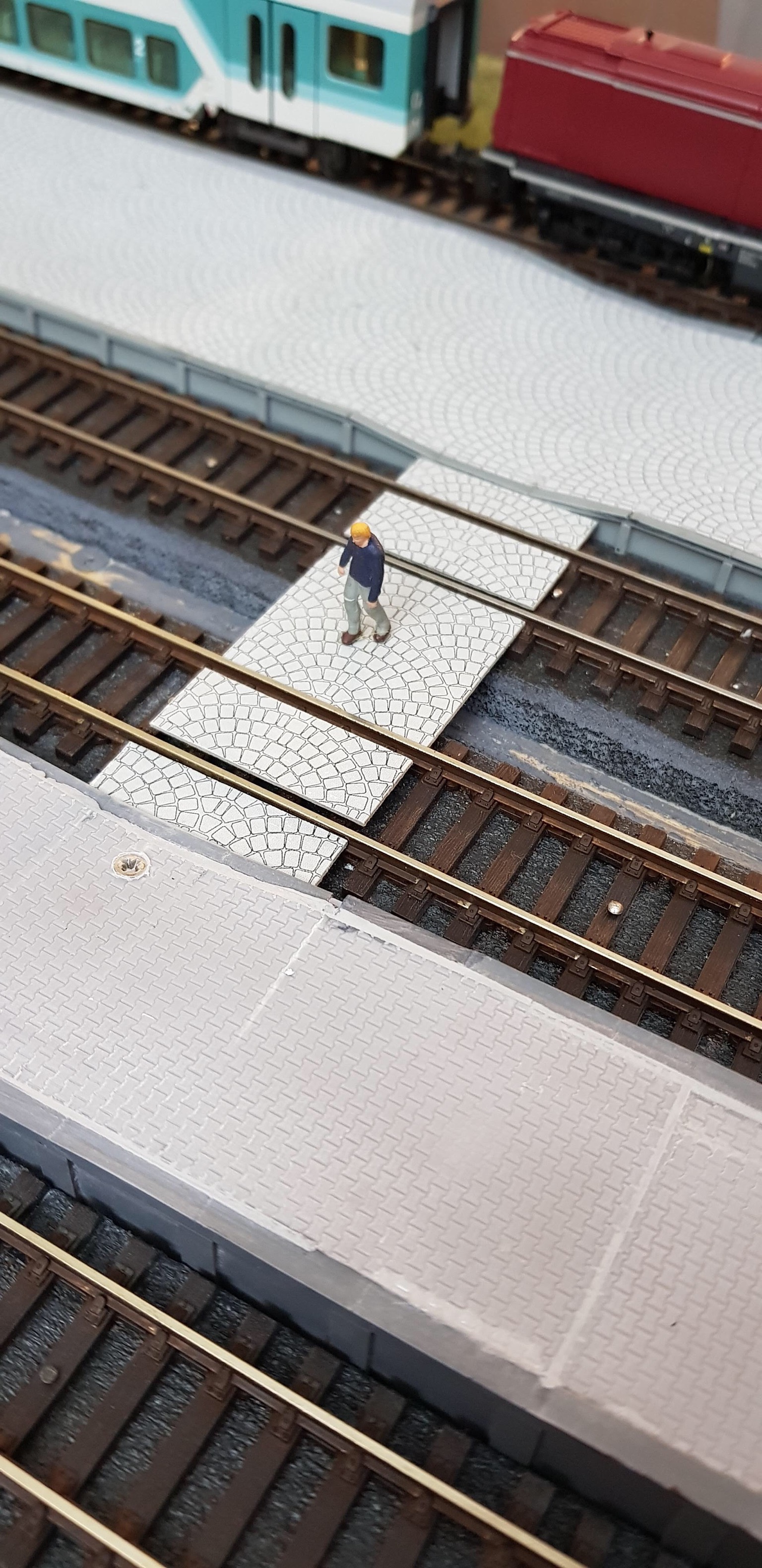

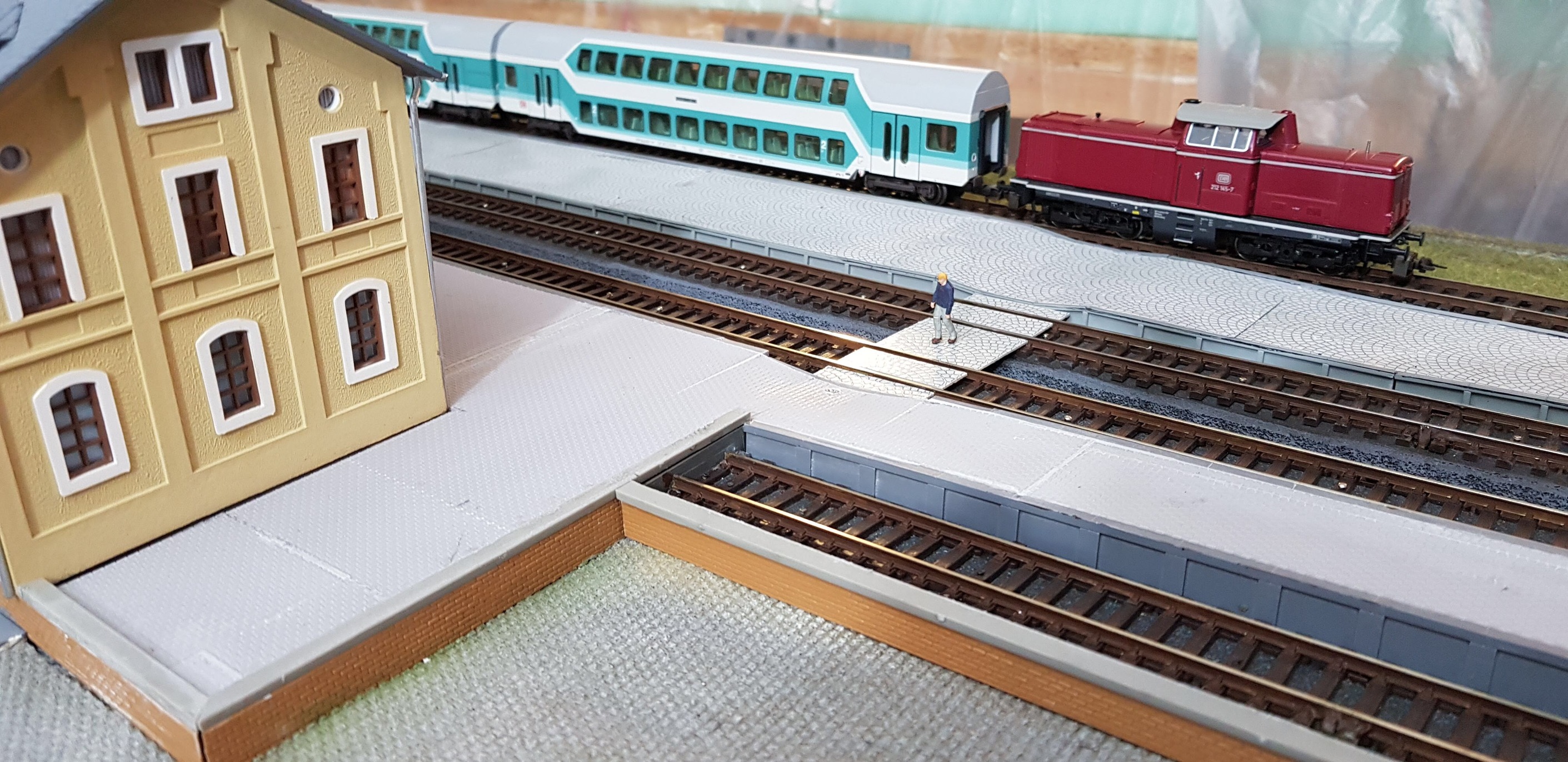

3. Сделал один из Жд переходов, провёл испытания подвижной состав проезжает без препятствий.

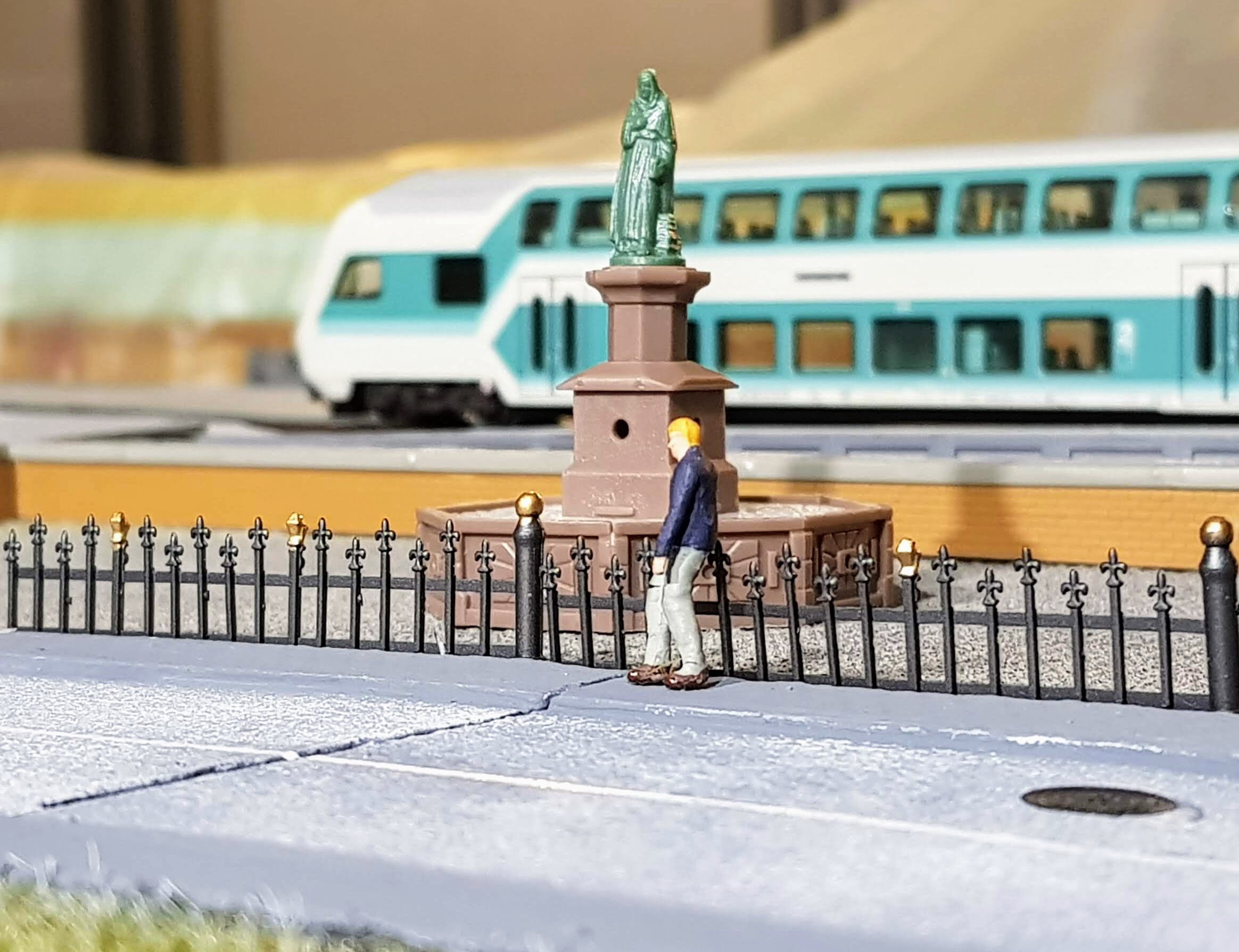

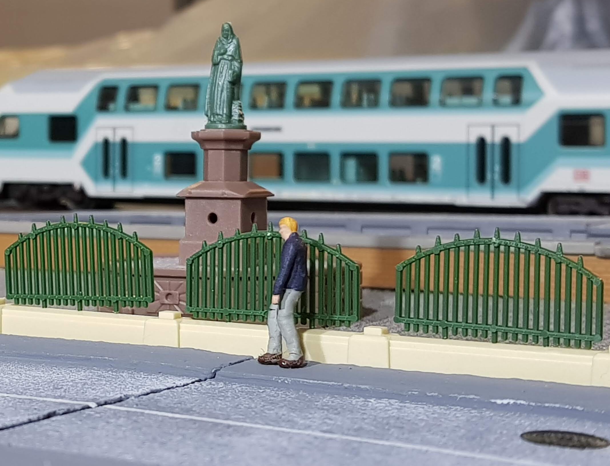

4. Приступил к работам на рыночной площади или сквером ещё точно не решил, что же там сделать.
Нужно выбрать какой забор поставить из декоративных решёток или капитальный.
Металлический забор
Металлический забор
Зелёный забор
Зелёный забор

Я как то не совсем уверен что кладут брусчатку на жд переходах. :|
По заборам мне больше понравися капитальный. :roll:

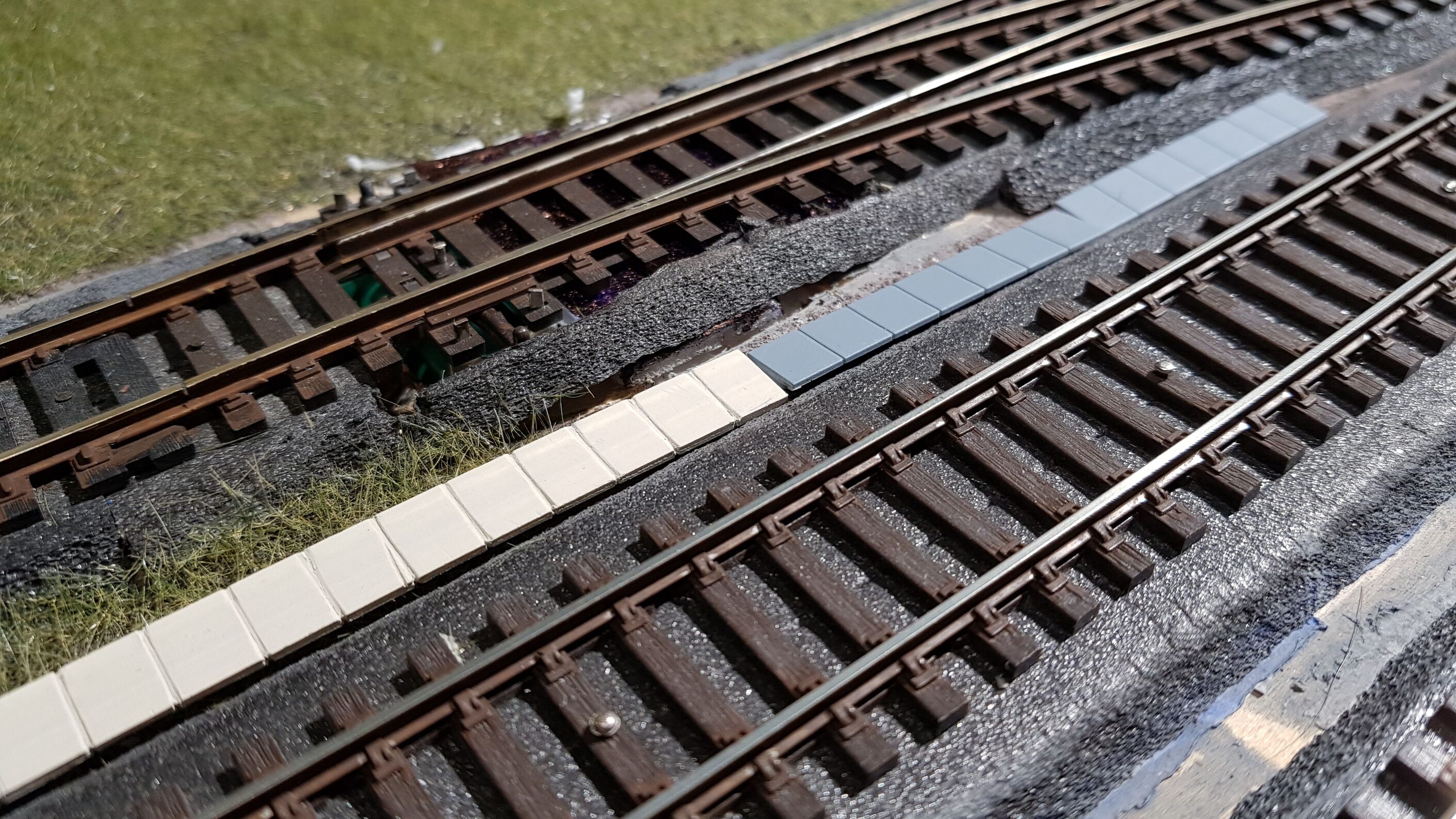

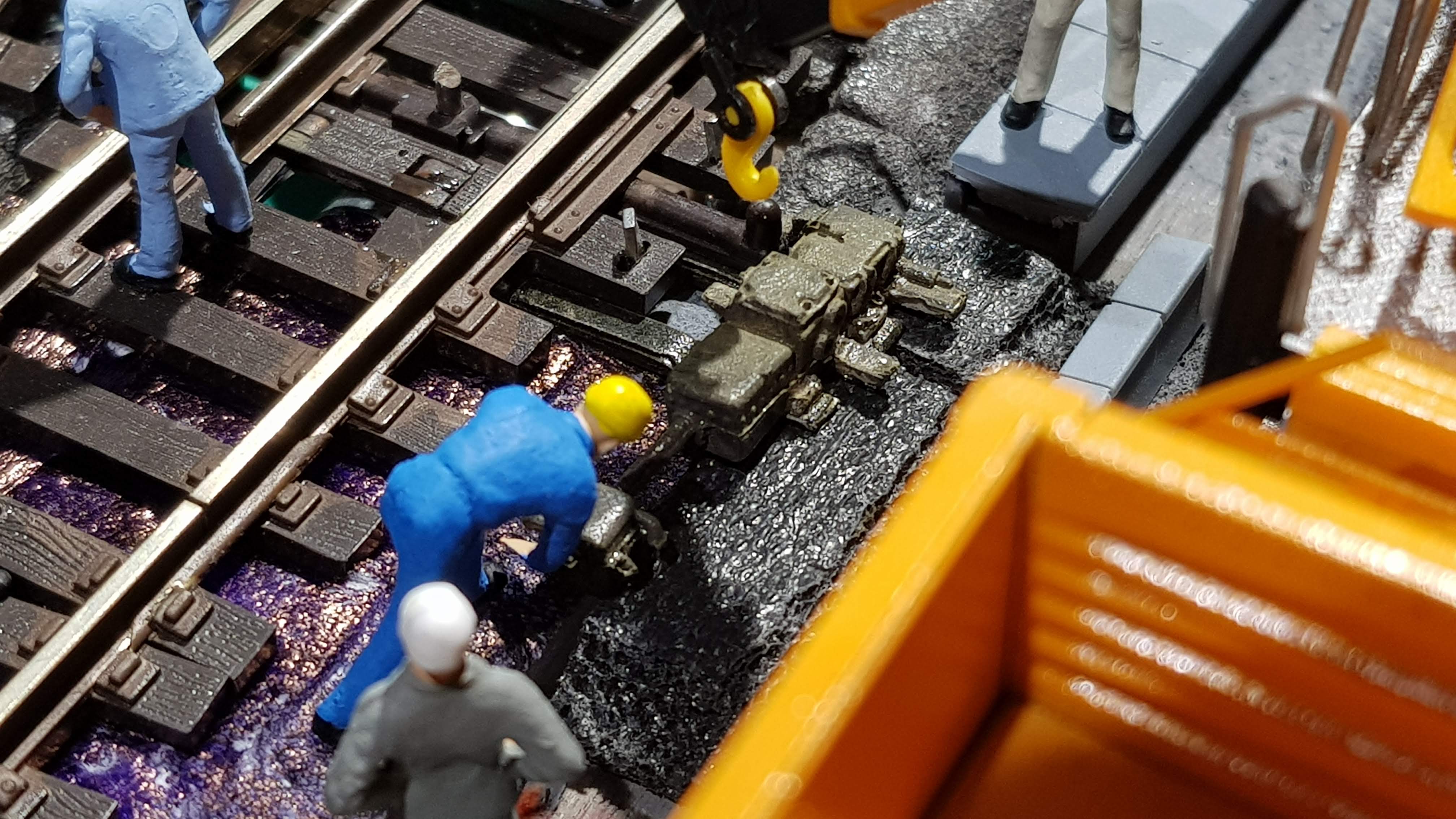

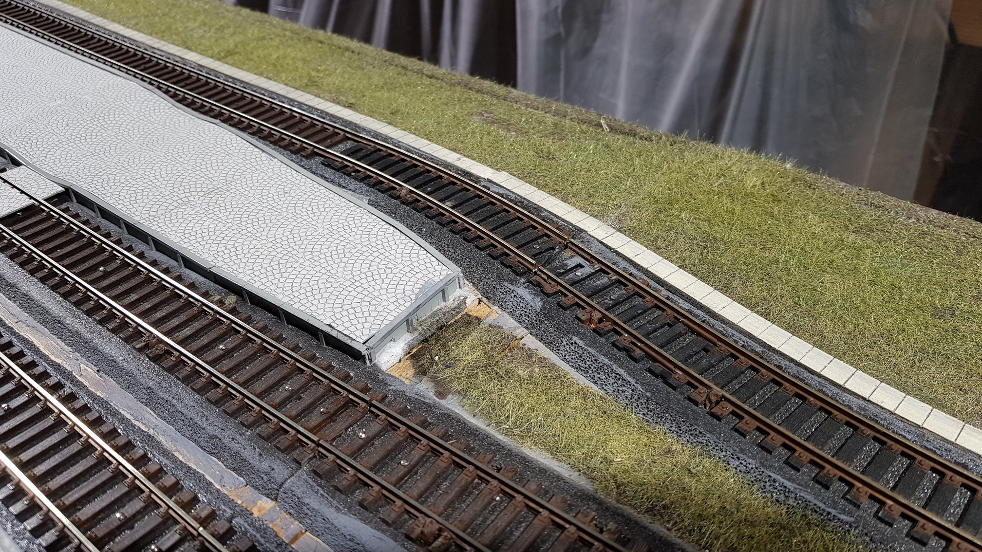

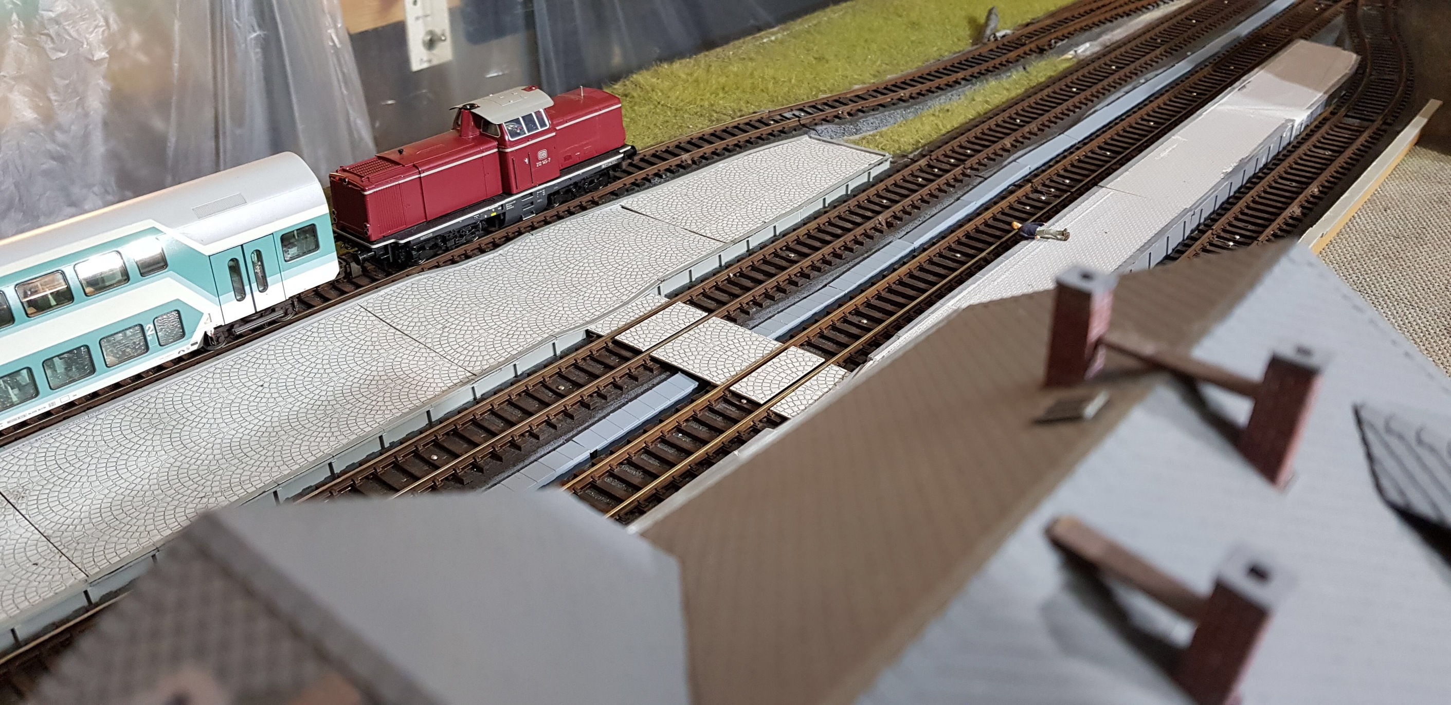

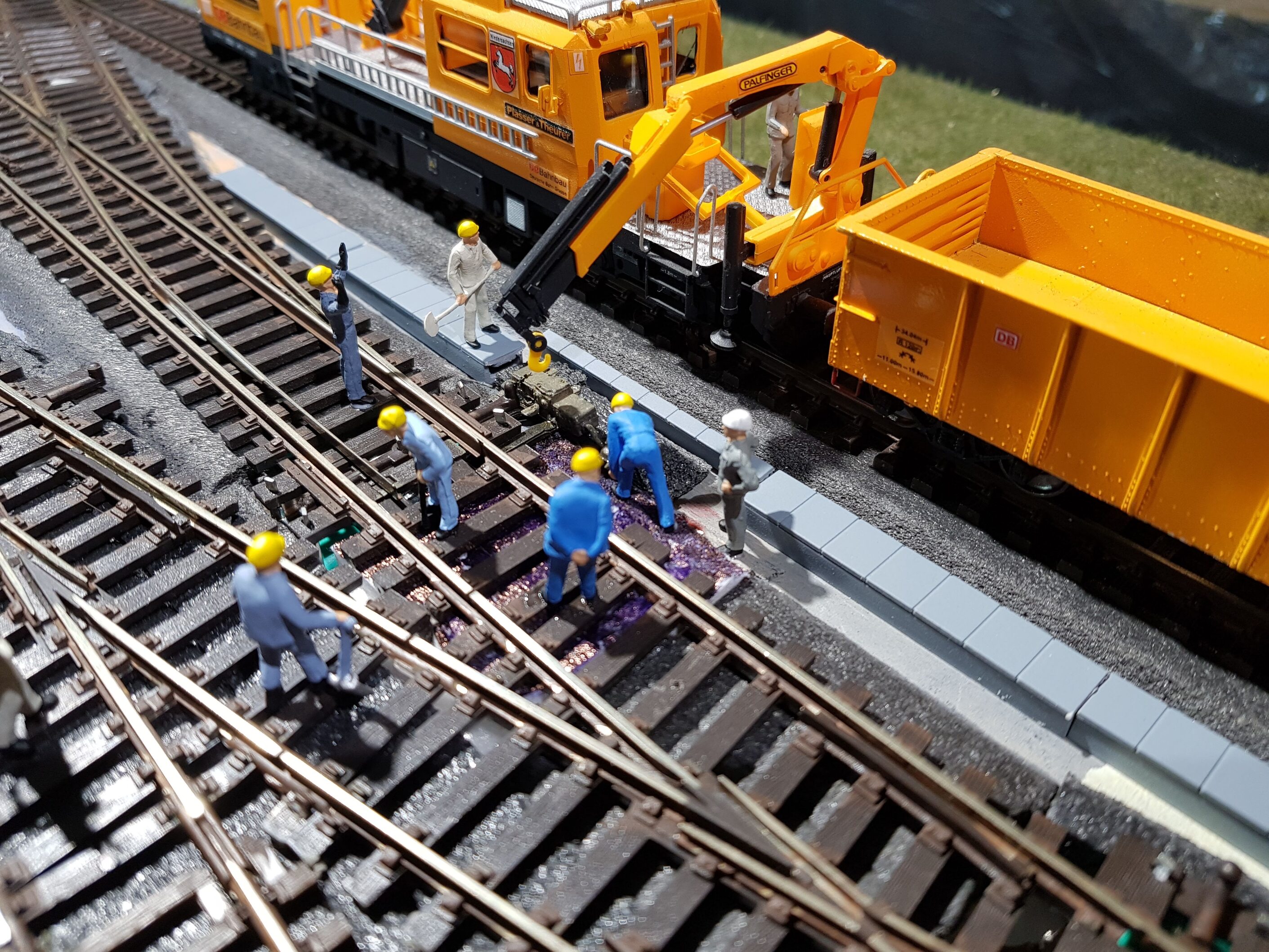

Прокладываю кабель каналы и укладываю бордюрные камни.
Подскажите как логично проложить кабель каналы. Я так понимаю по ним проложено упрале6ие стрелками и сигнализацией, т.е. каналы должны быть в стороны горловин. Правильно?
Готового набора от Auhagen хватило только на 30%, остальное сделаю из пластика.
Бордюрный камень сам вроде нормальный, но как его аккуратно уложить?
На строительный клей получается не очень :cry:

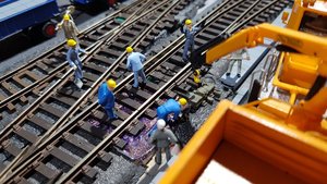

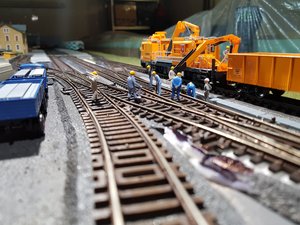

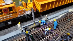

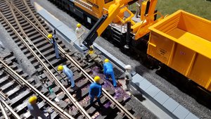

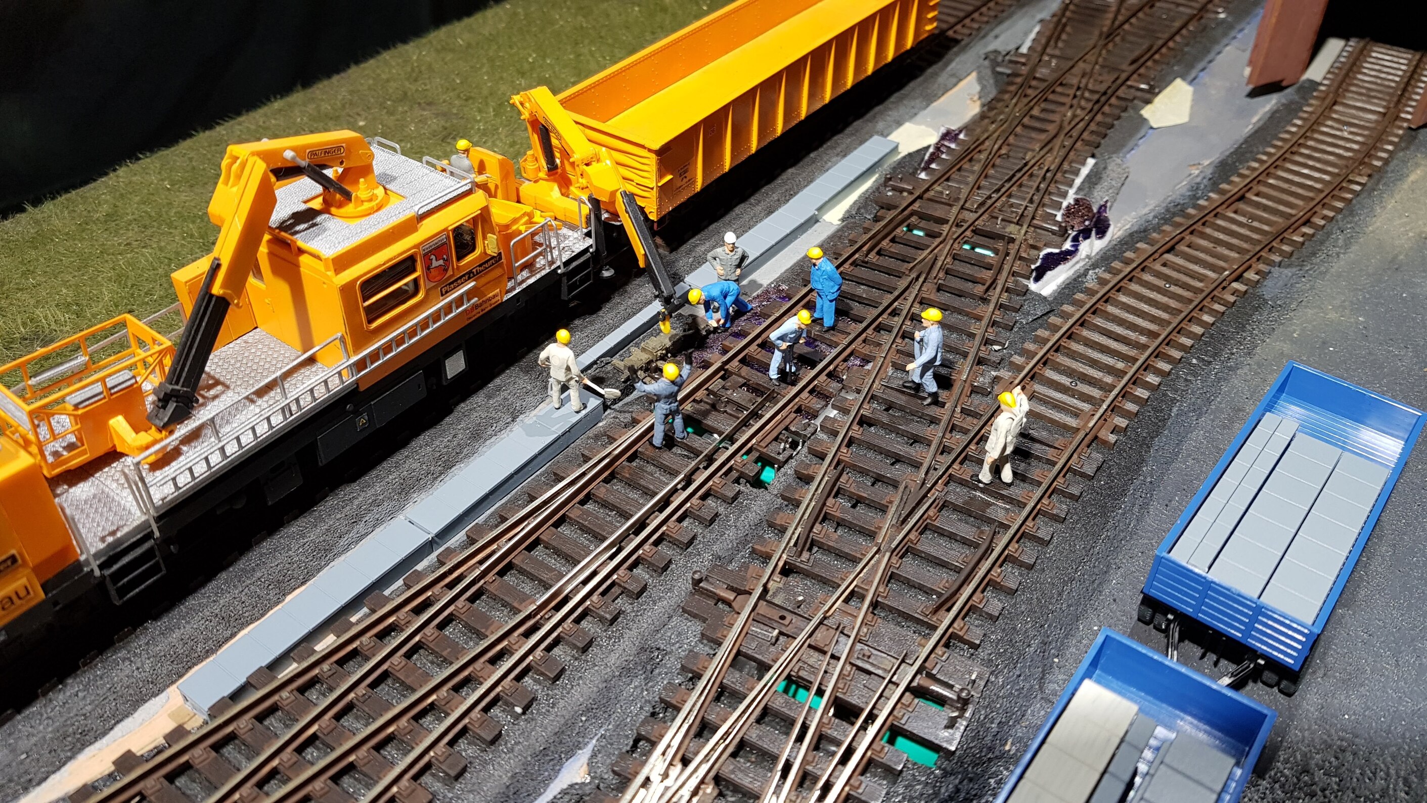

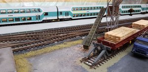

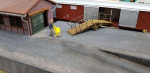

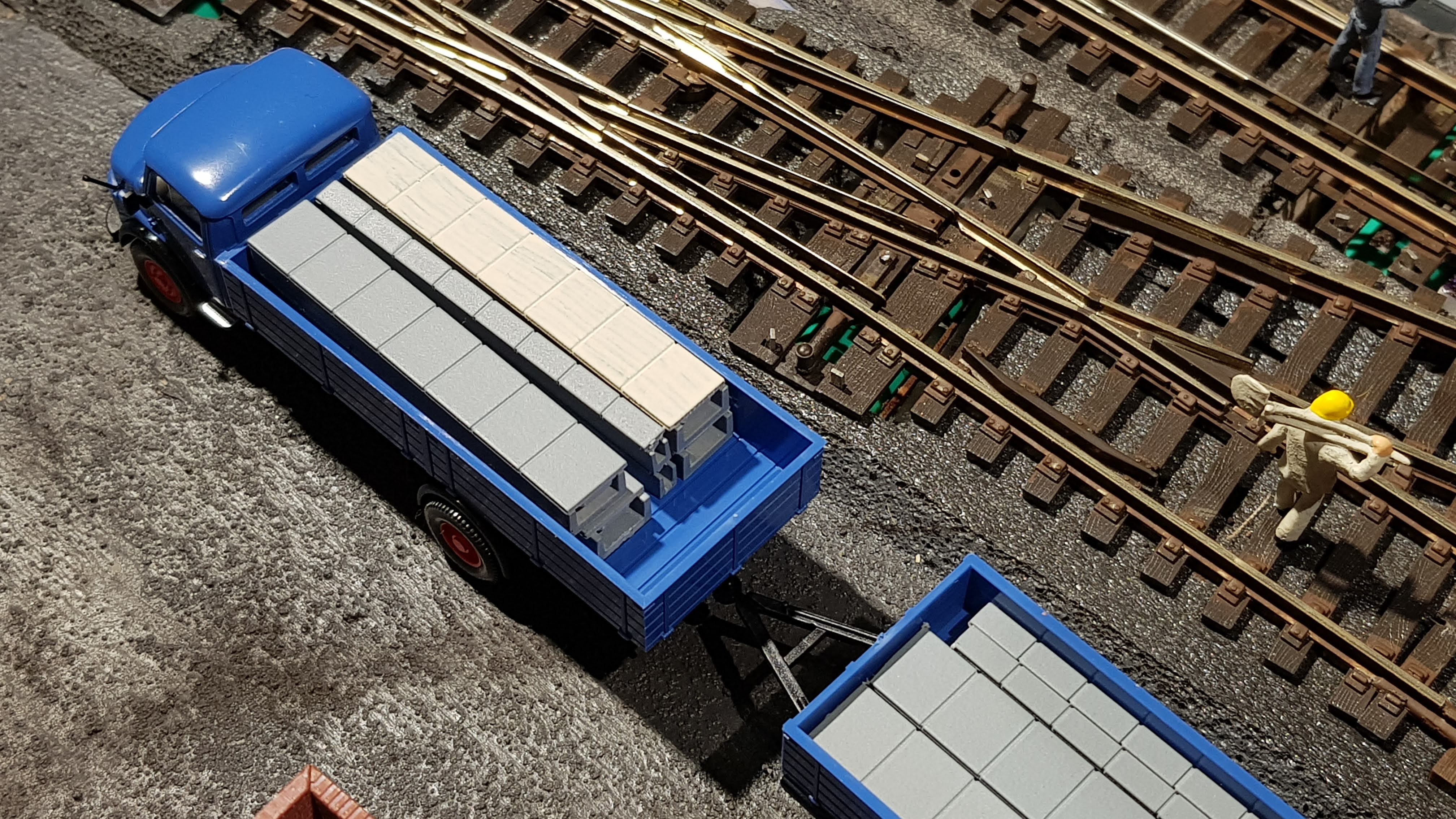

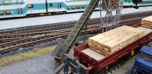

Станция погрузки получила новое оборудование:
- мобильный транспортер для сыпучих грузов;
- передвижной помост с регулировкой высоты;

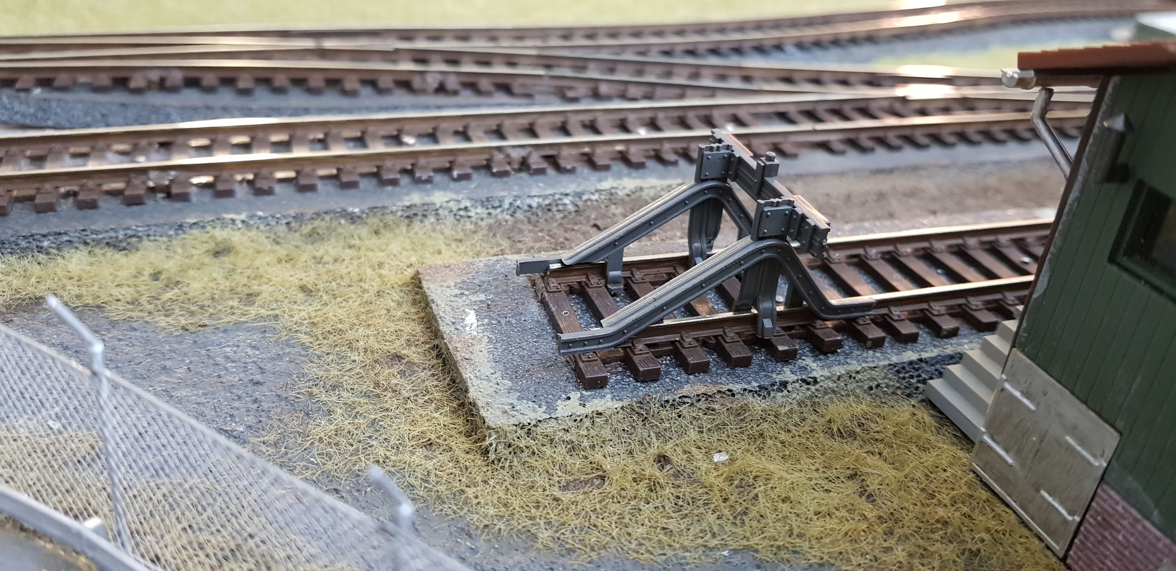

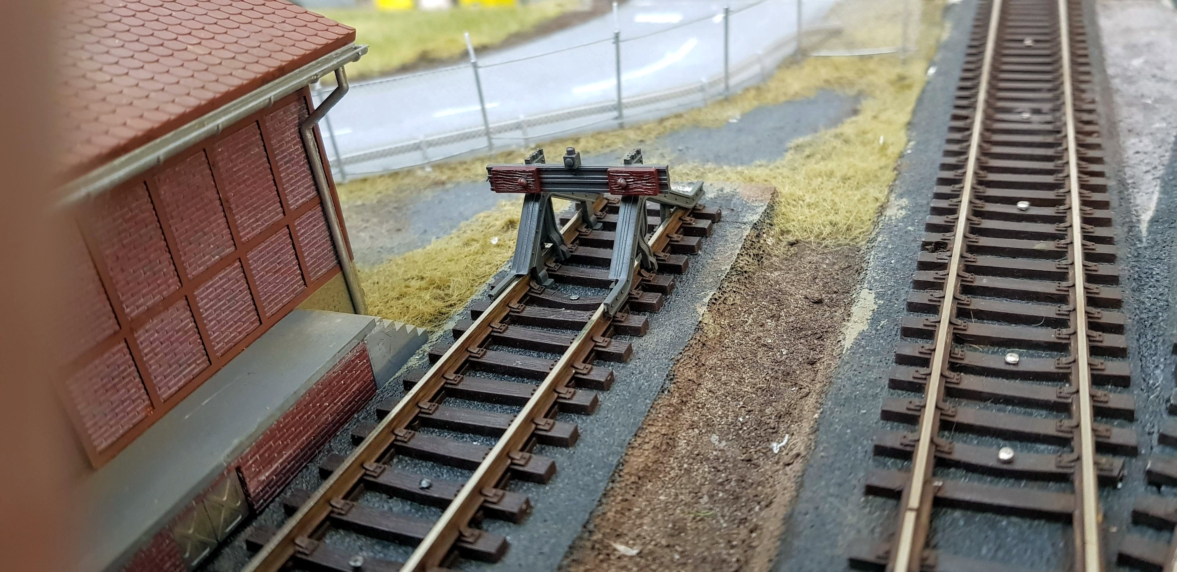

Покрасил и установил европейские тупики:

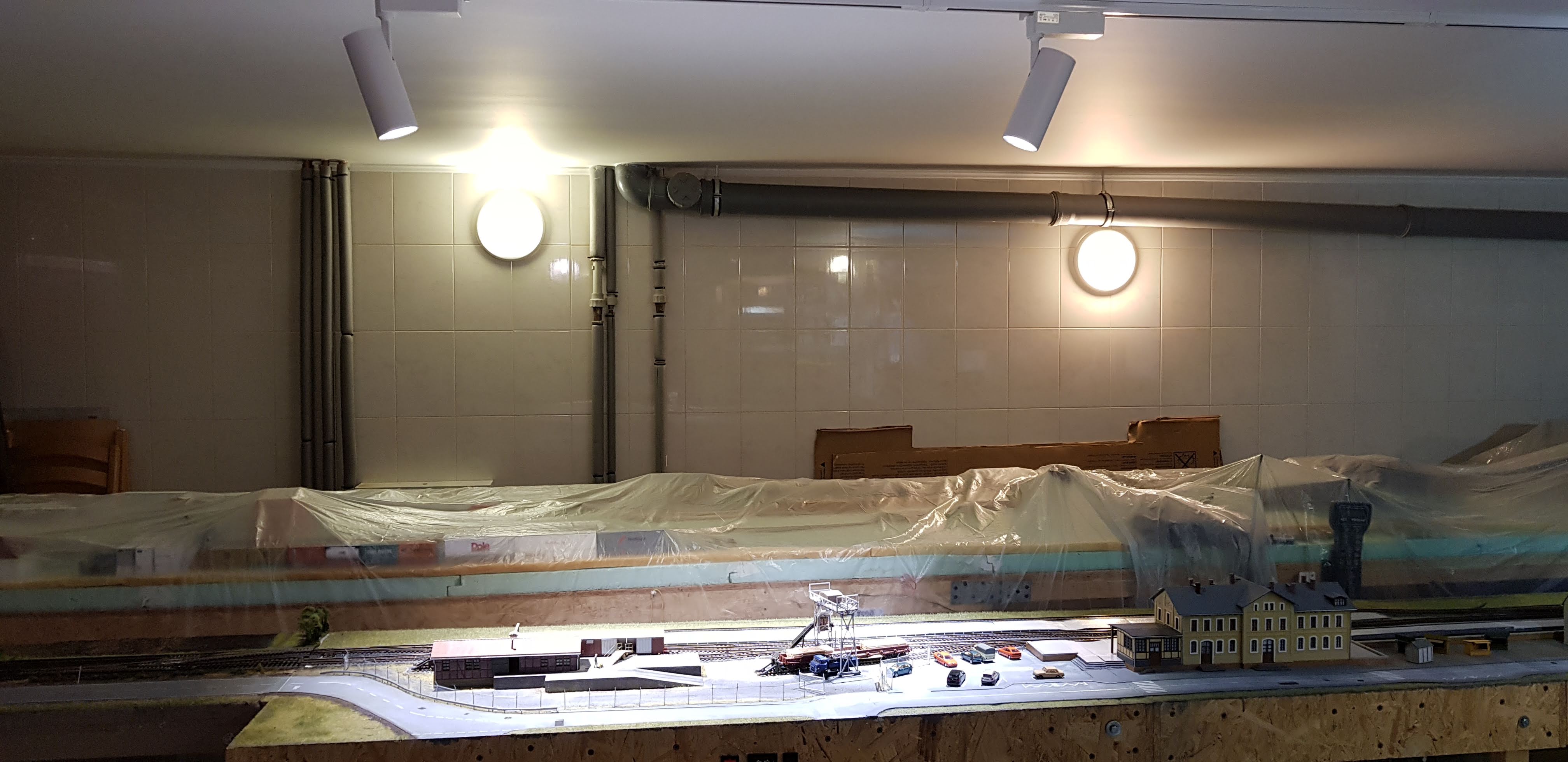

Так же установил новое освещение для работы - шинопровод и два прожектора.
Так выглядит погрузка под новым освещением:

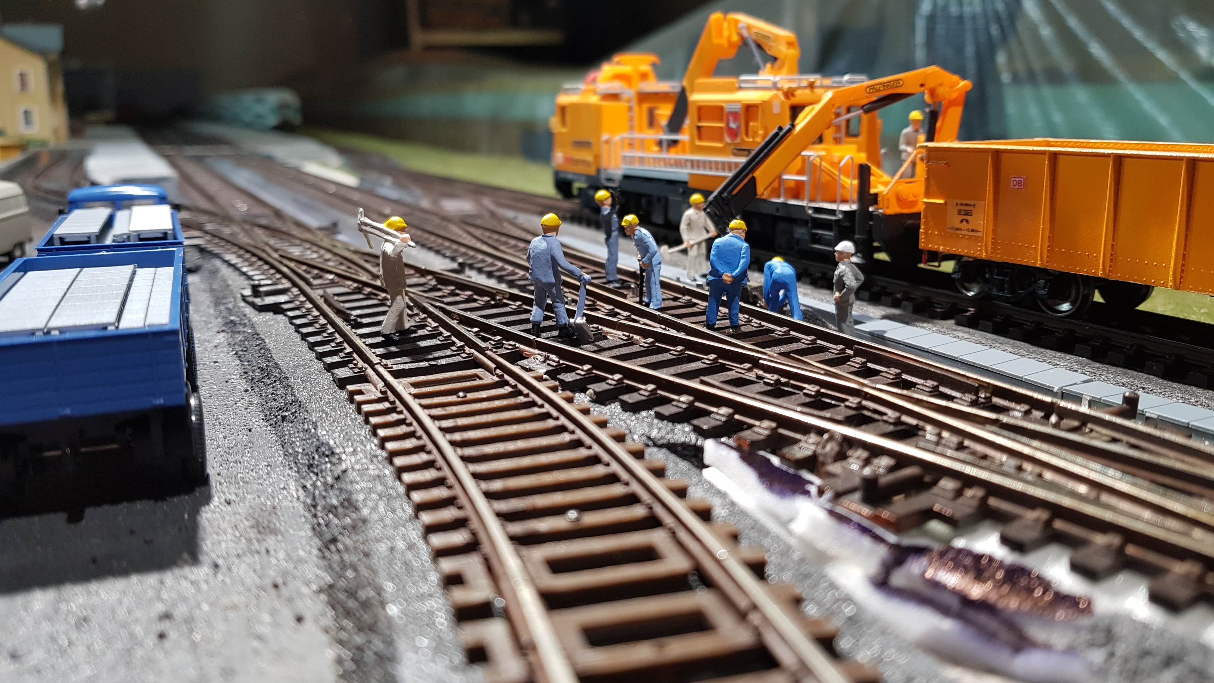

Субботний вечер на модуле «Станция»

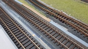

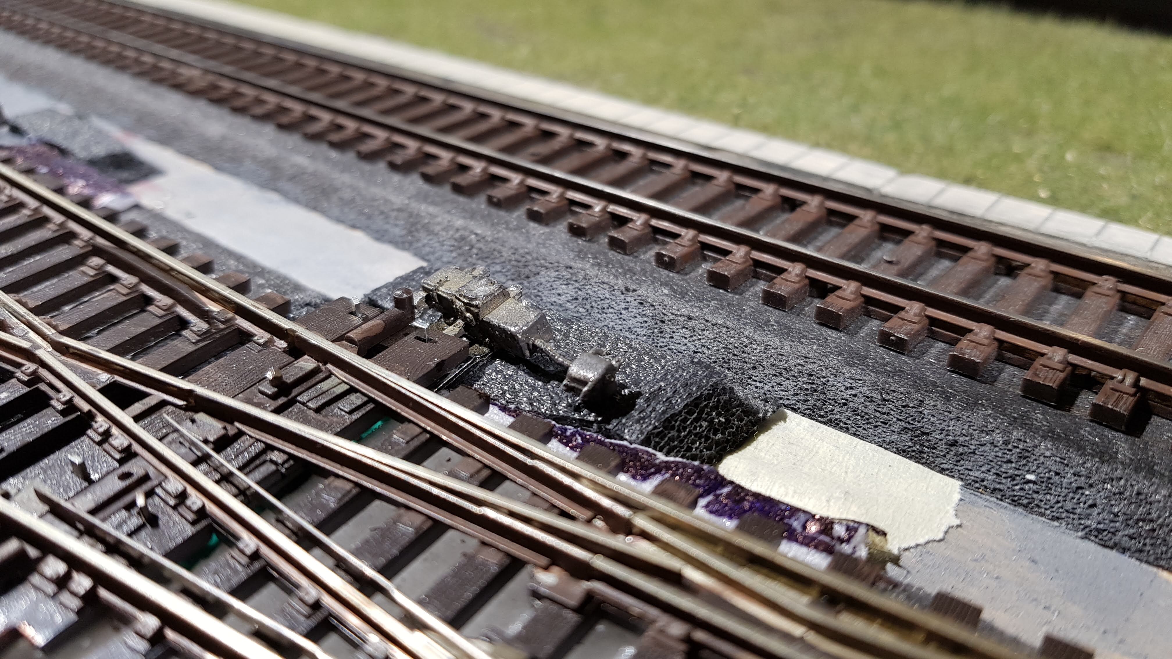

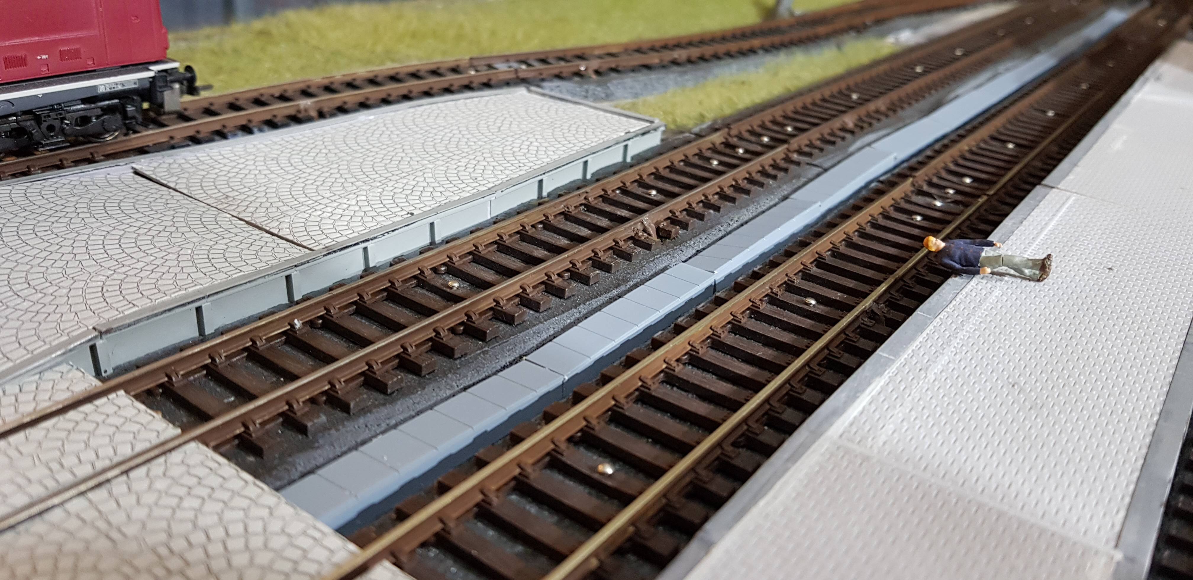

Ни как не преступлю к балластировке пути, не могу решить как сделать каналы для сигнальных и силовых кабелей по станции (декор естественно). Думаю диспетчерская находится в здании вокзала, для экономии каналов основная их часть будет идти под платформой, а потом по каналам непосредственно к устройствам управления.
Теперь цвет, все выкрашено в темно серый, но покрасил несколько элементов в цвет "бетон" и появились сомнения.

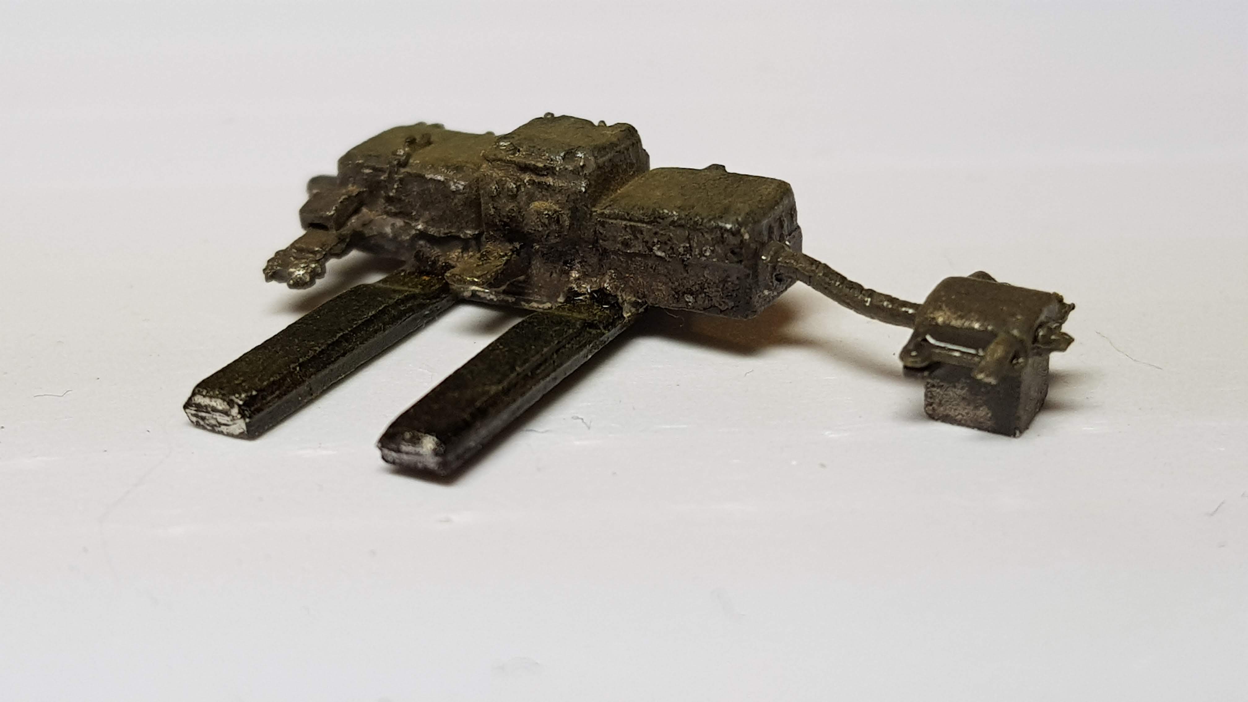

Также нашел у себя с десяток моторов для стрелок, собрал-покрасил один, приставил к стрелке, вроде нормально. Остается открытым вопрос, а были ли такие приводы в 50-60х?
Надеюсь на вашу помощь в решении указанных вопросов.

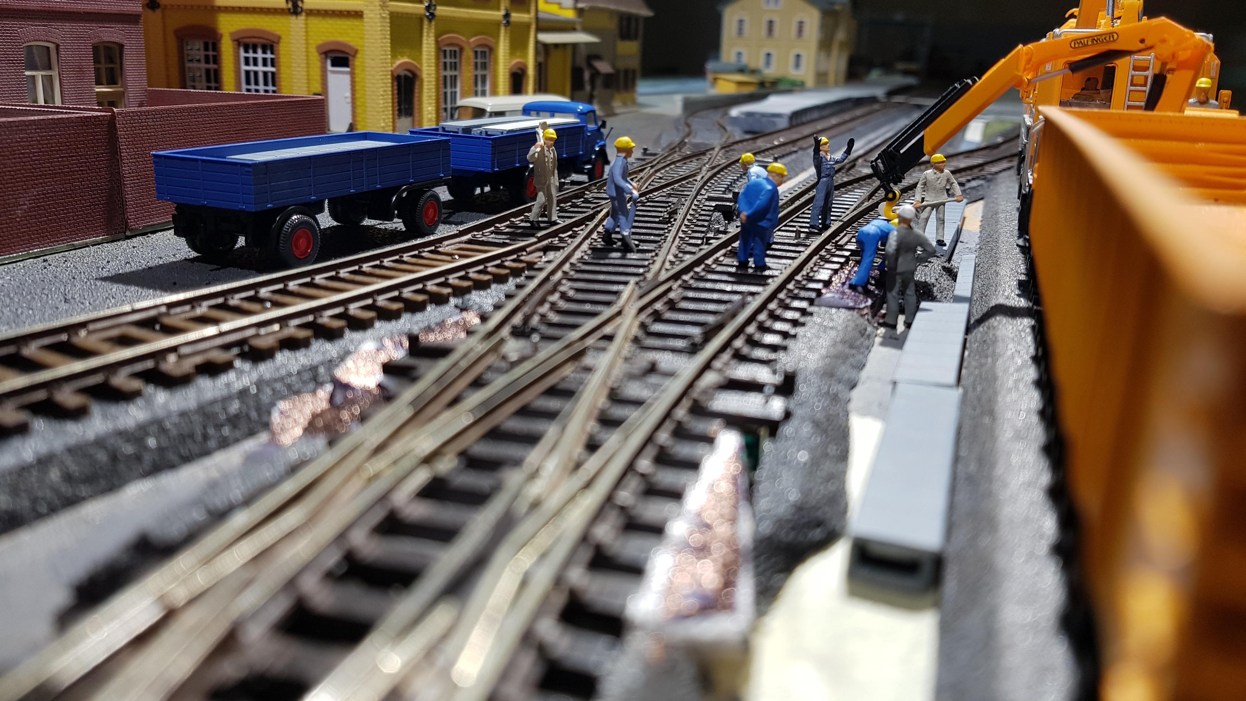

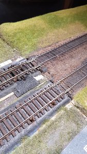

Обновление на 24.02.19.
Кабельканалы уложены.
В итоге сделал их из толстого ПВХ,нанёс скальпелем стыки между плитами, покрасил в цвет бетона и даже состарил, что бы в швы попала грязь. Все это дело приклеил, предварительно удалив полоску травы.
Сделал площадки под моторы для стрелок.

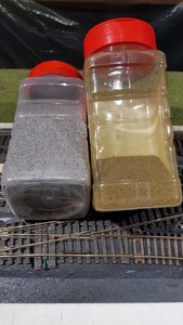

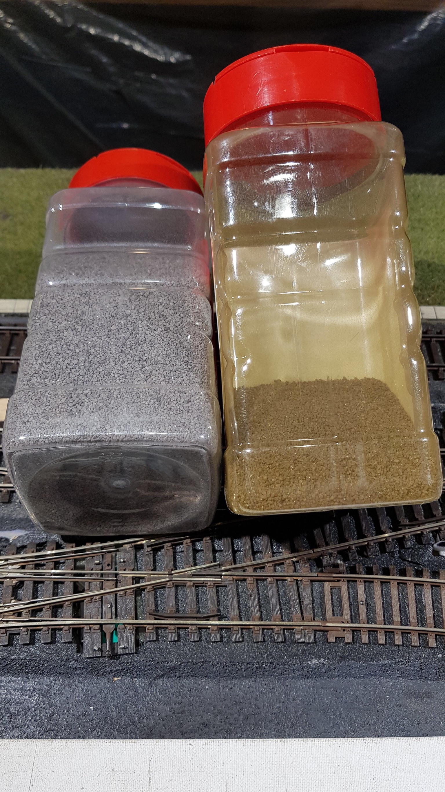

Следующий шаг - отсыпка балласта, но оказалось, что коричневый балласт, которым отсыпаны другие модули закончился :shock:
В наличии есть другие цвета и фракции, выбрал такойже фракции, но серого цвета. Надеюсь дальнейший везеринг пути позволит сделать переход плавнее.

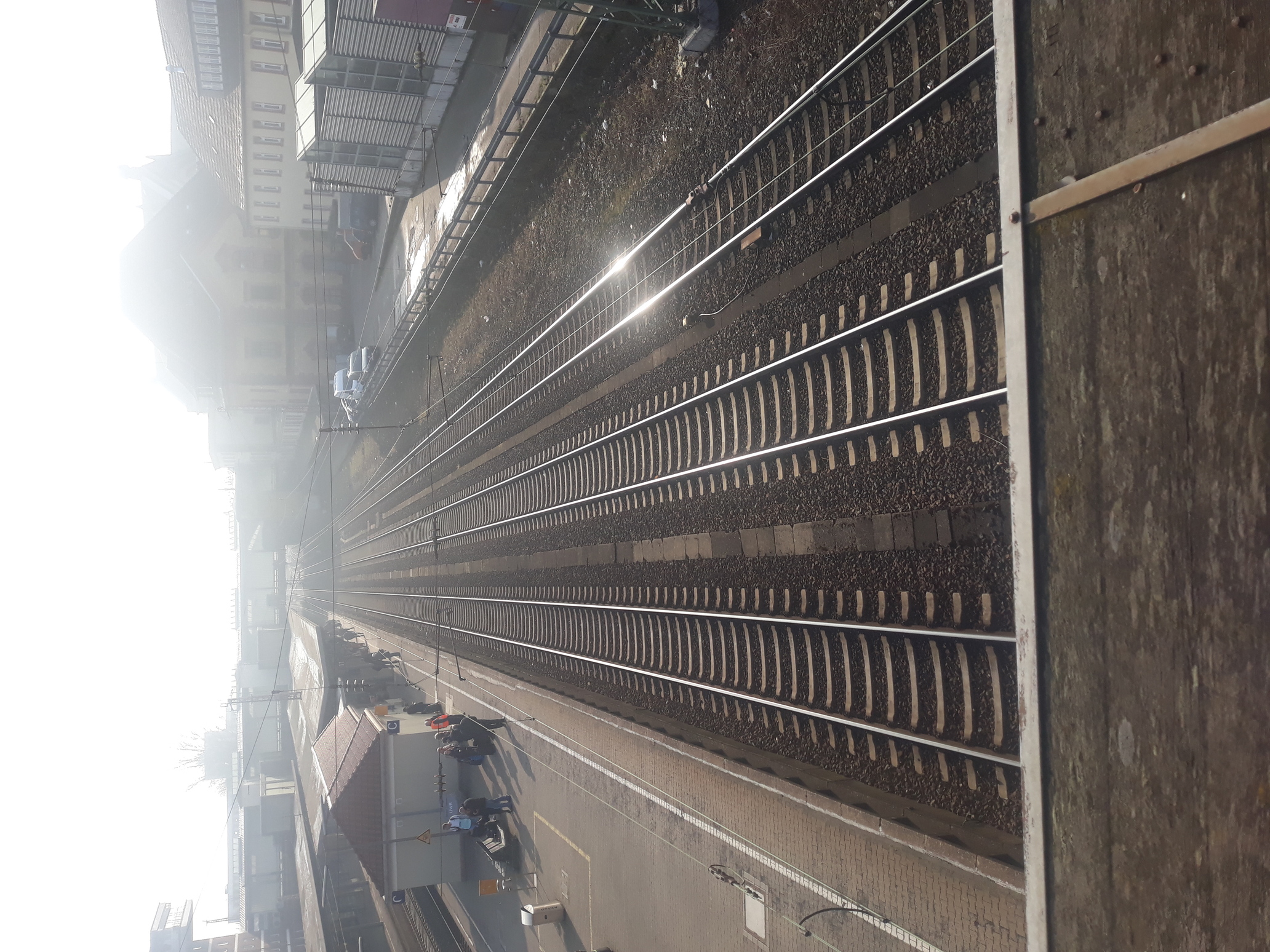

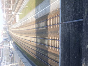

был на вокзале своего города посмотрел на кабель каналы
