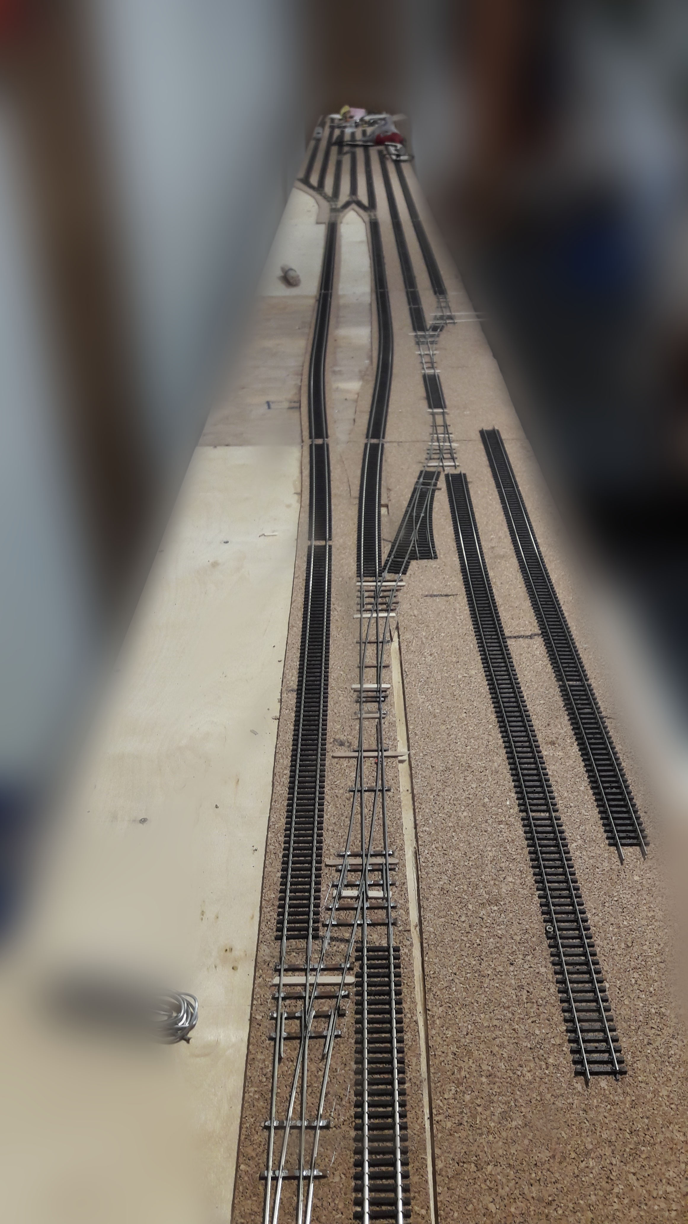

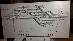

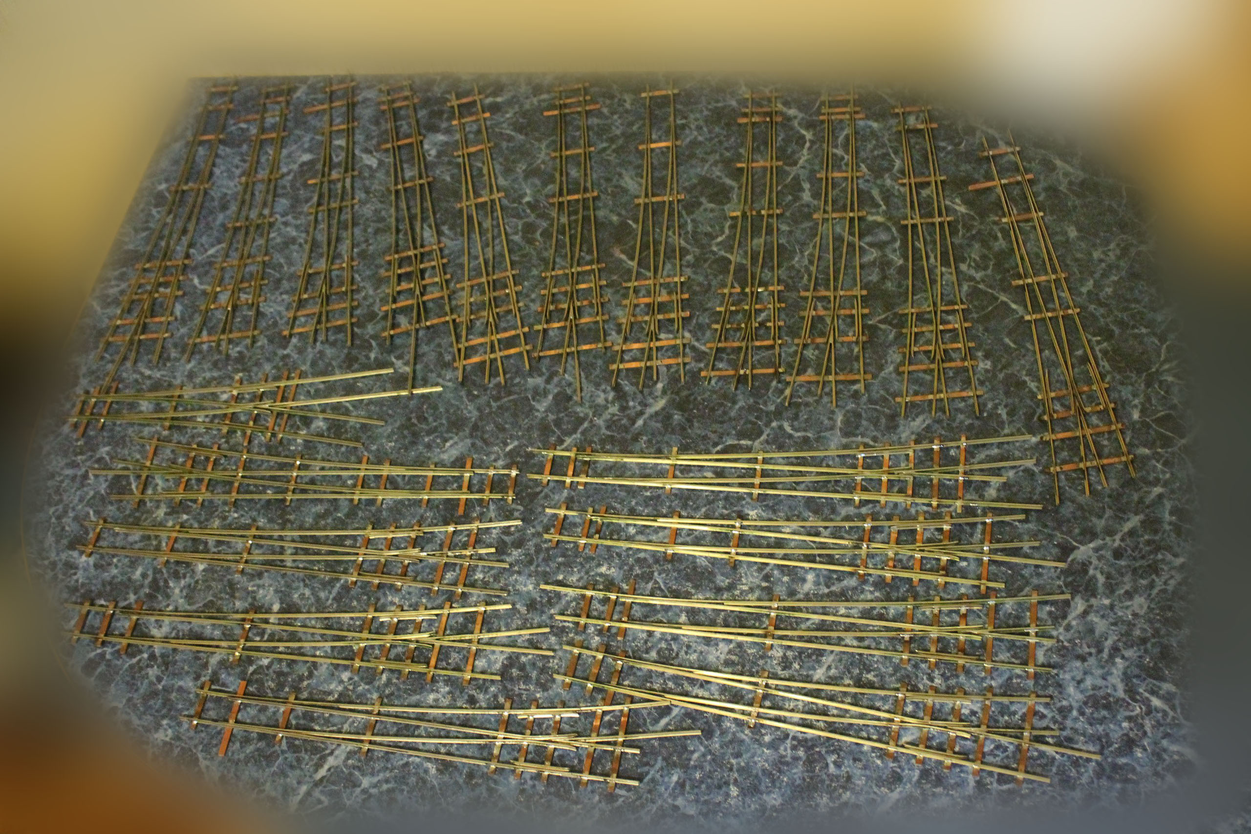

Доброго времени суток!

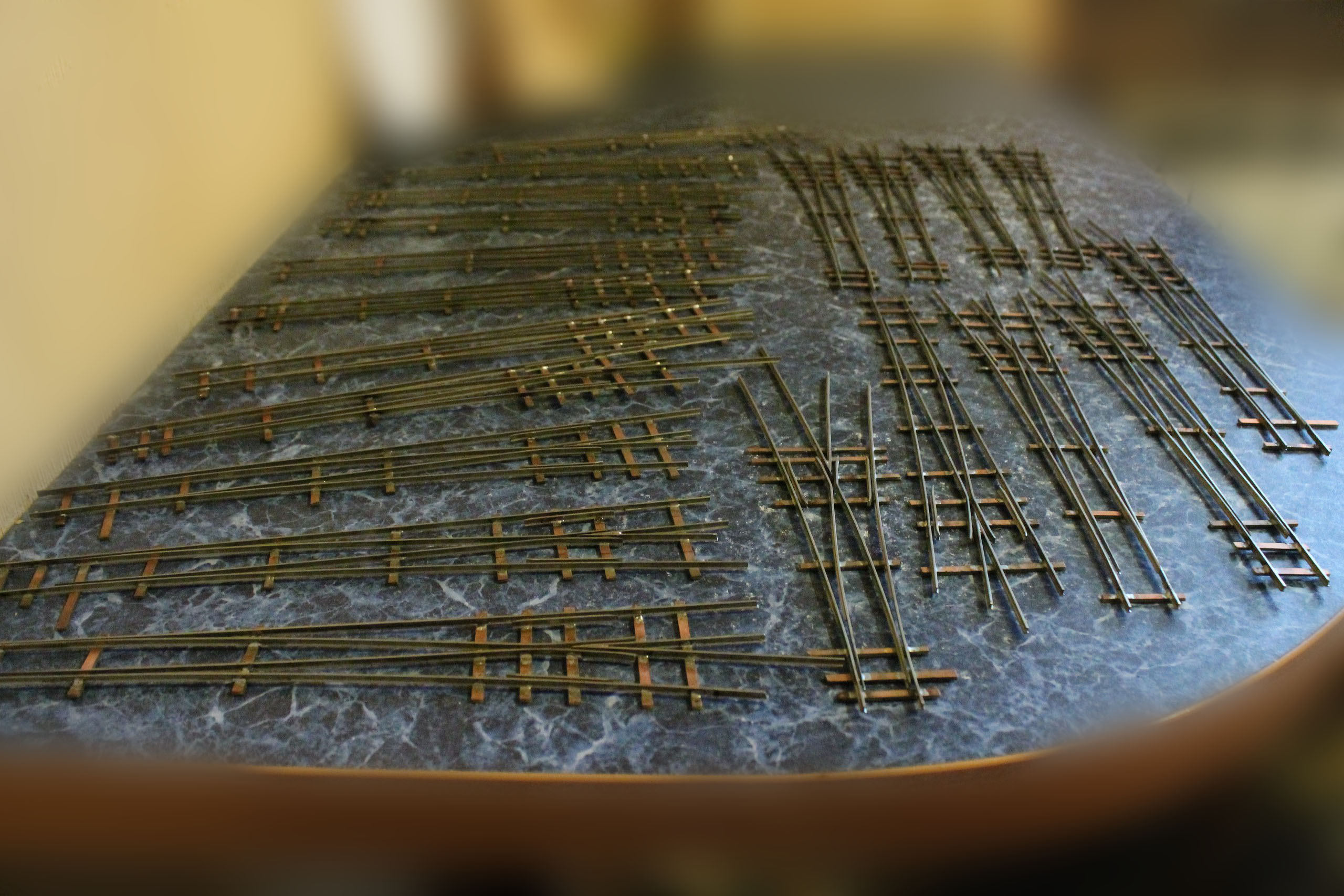

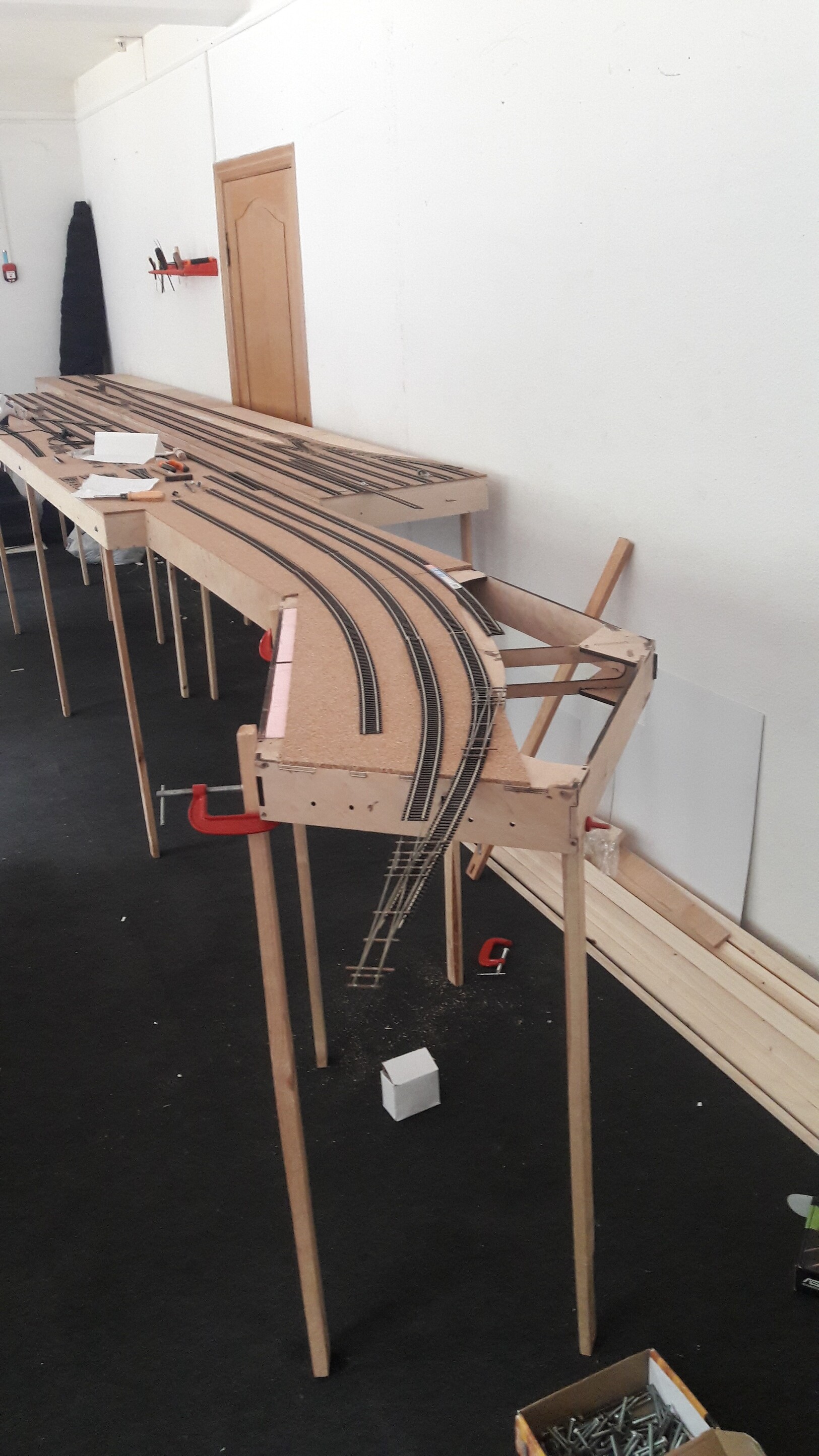

В 2015 году у меня появилась идея построить модульный макет станции, выбор пал на станцию Носовка расположенную в Черниговской области на участке Дарница-Нежин.
Путевое развитие станции решил делать до понижения классности в 90х годах. Стрелки самодельные, за основу взяты PEKO SL88, SL89. Длинна станции выходит около 11 метров.

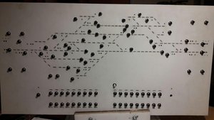

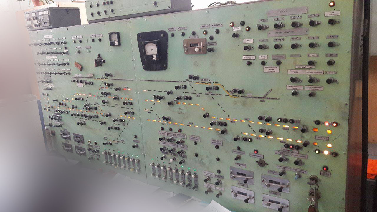

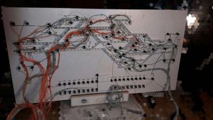

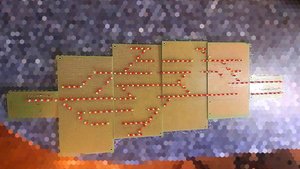

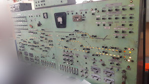

На данном этапе уложено около 50% путей. Пульт ДСП по размерам получился 610х320 мм. Максимально копировал с настоящего. Функционал постараюсь сделать тоже приближенно точным, как и на "большой дороге".
Пока что в пульте спаял светодиоды. Продолжение следует)))

Фундаментальный подход!
С большим нетерпением ожидаю продолжения !
Сразу пара вопросов:
1. управление планируется аналоговое, цифровое или совмещенное?
2. какова длина каждого модуля?
3. много ли времени заняло создание стрелок?

Re: Станция Носовка
1) Цифраvover писав:Фундаментальный подход!![]()
И кстати,- спасибо что поделились фотоОчень круто!
2)есть 1м и 1,25м
3)в сумме 1 месяц. Работая не спеша.

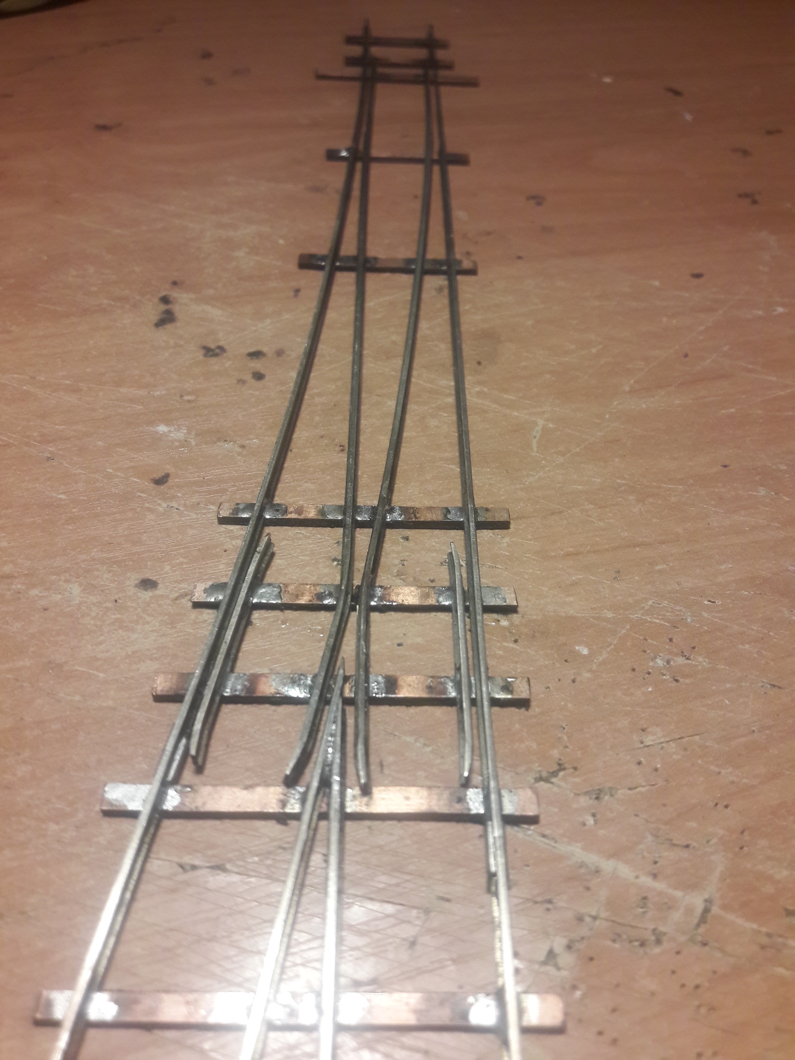

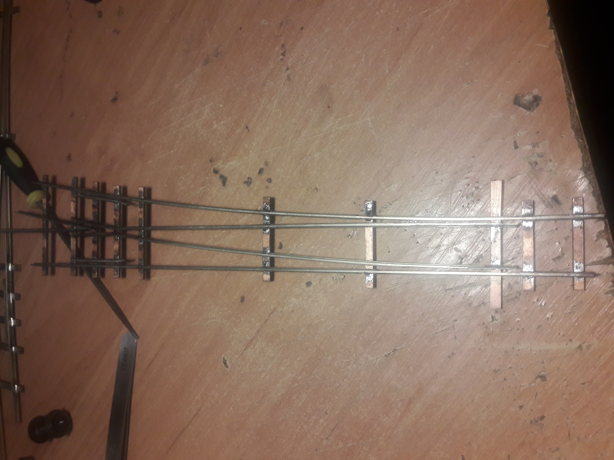

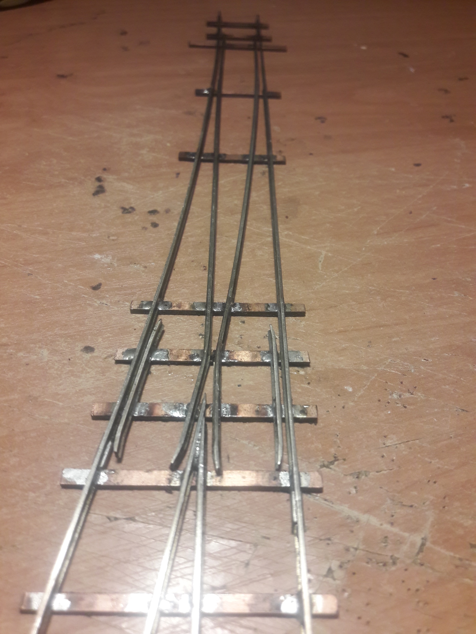

Re: Станция Носовка

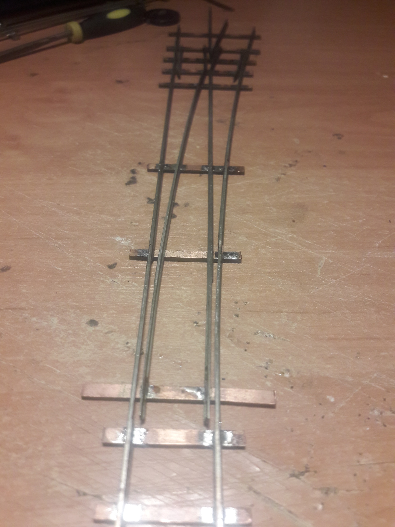

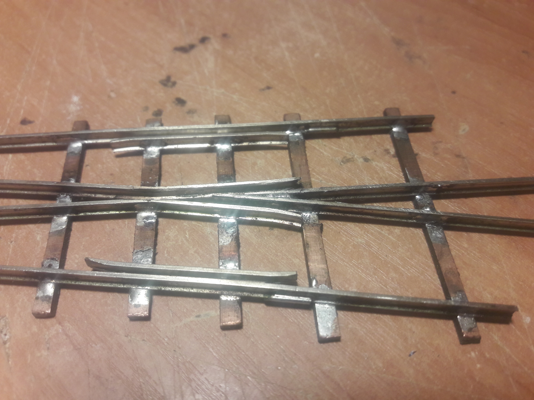

Самодельные стрелки - Красотищща!!
"Усики" передвигаются и фиксируются сервоприводом?
Хочется рассмотреть подробнее, есть детальные фото стрелки?

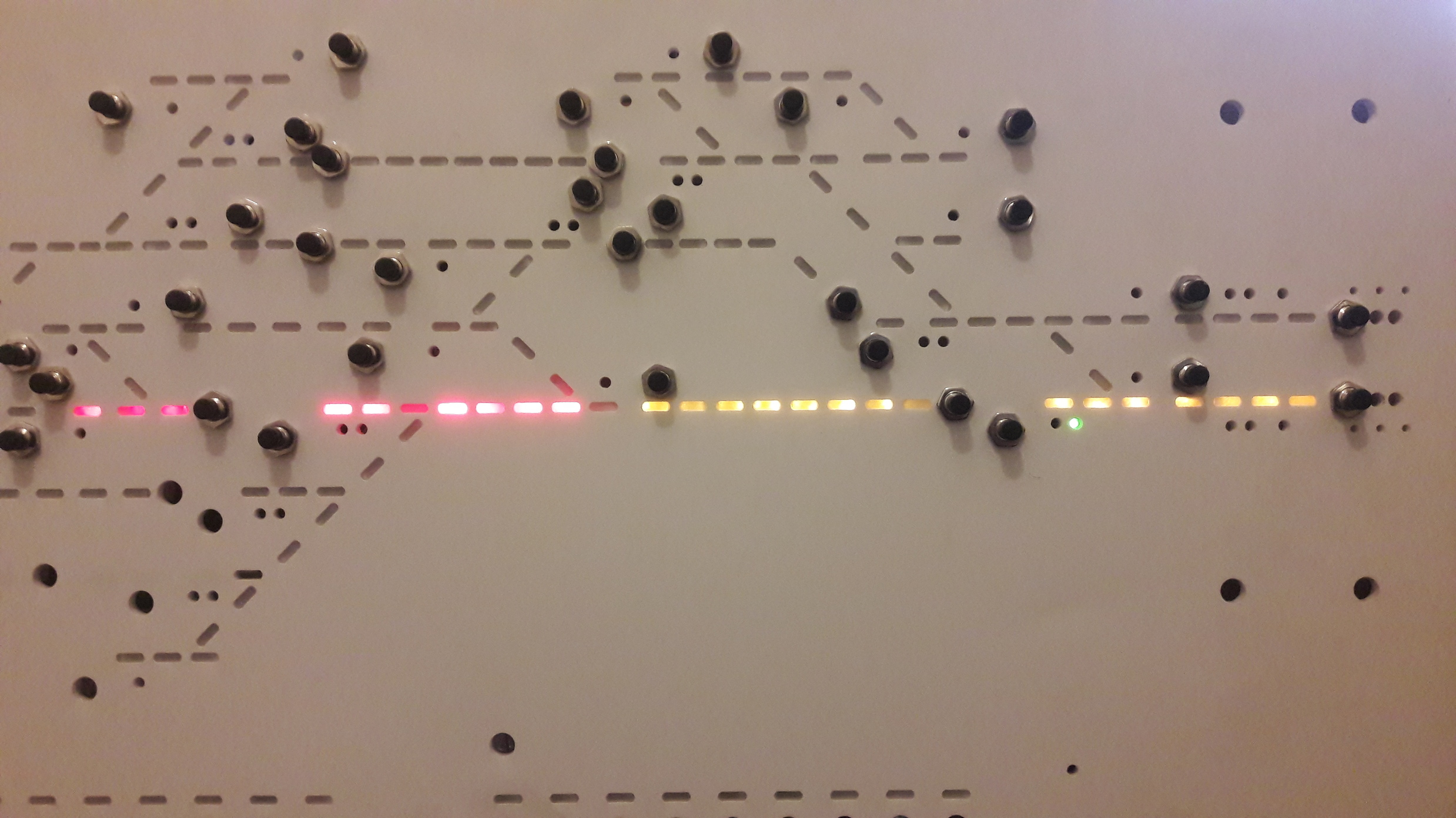

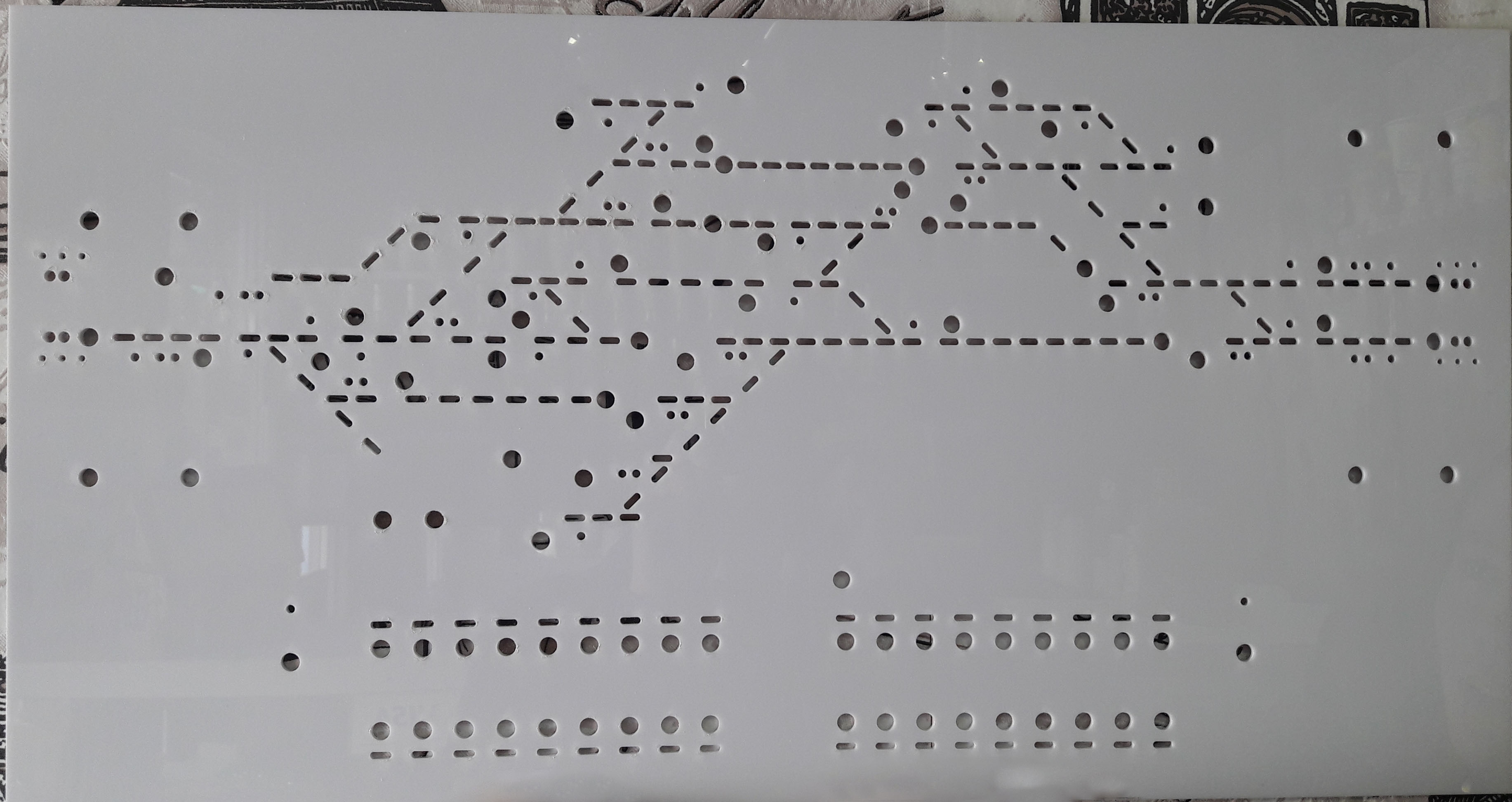

Re: Станция Носовка

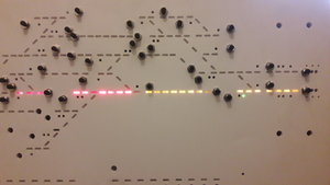

Да в планах сделать отслеживание занятости.Afess писав:на пульте отслеживается занятость пути? тоже так вот думал сделать полосками. не поделитесь технологией?
На данной фотографии я просто подал питание на светики. Управление станцией будет основано на двух ардуинах (одна ардуина в пульт, вторая в макет). Контроль занятости будет будет происходить с помощью токовых датчиков, подвязаных на ардуины. А дальше просто программирование.
сам пульт делался с настоящего.

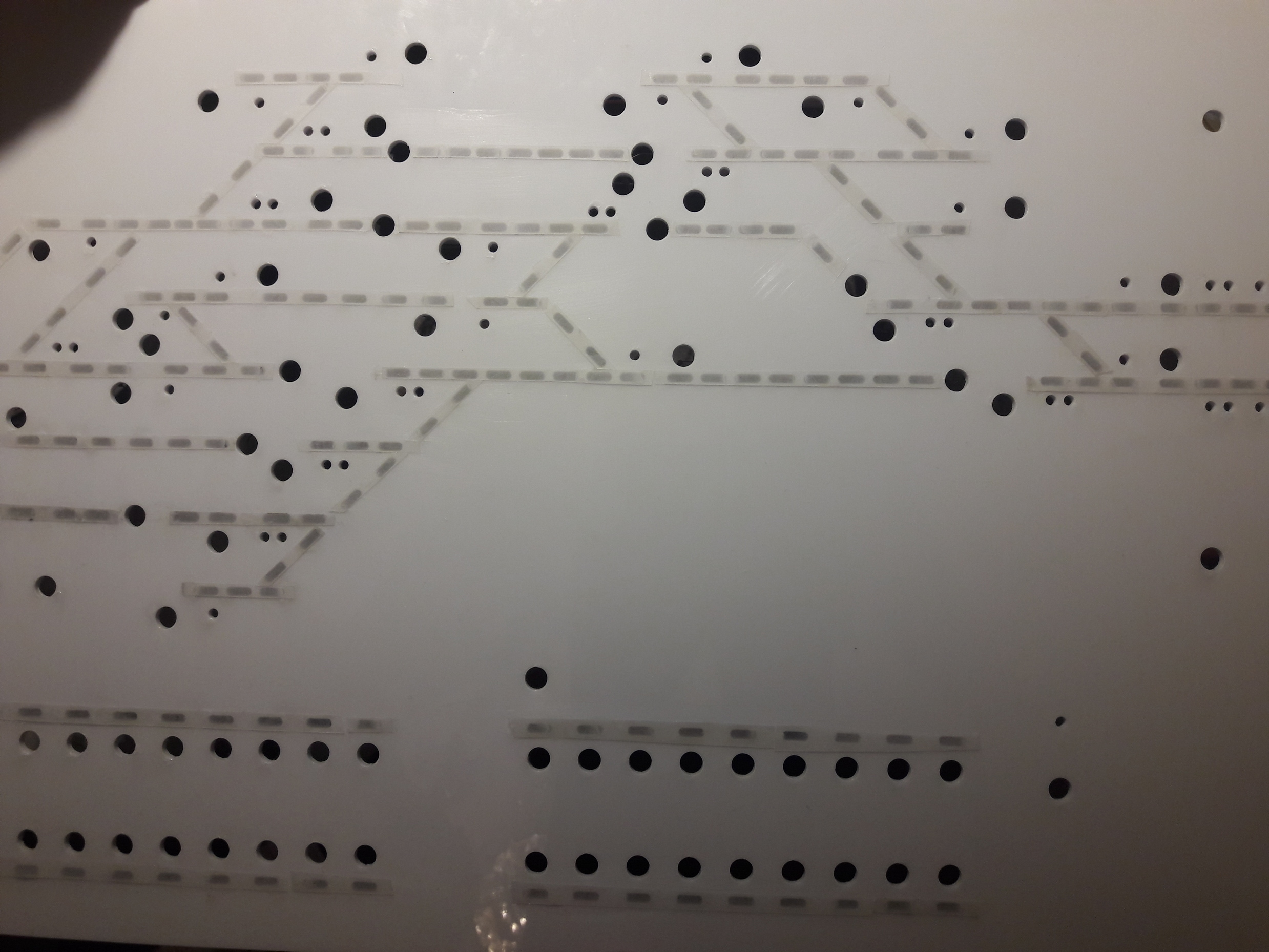

Re: Станция Носовка
кнопками отмечается путь? я тоже делаю на ардуино, но пока только одну задействую, которая управляет стрелками, а также хочу вывести на указание маршрута на пульте. Светодиоды двуцветные? просто мне интересно знать как все таки сделано окошки прямоугольные под светодиодами
Re: Станция Носовка
Сам пульт сделан в виде "бутерброда"Afess писав:кнопками отмечается путь? я тоже делаю на ардуино, но пока только одну задействую, которая управляет стрелками, а также хочу вывести на указание маршрута на пульте. Светодиоды двуцветные? просто мне интересно знать как все таки сделано окошки прямоугольные под светодиодами
Лицевой лист толщиной 0.5мм и основной толщиной 4 мм между ними по ячейкам (прямоугольнички) проклеено зашкуреный лист прозрачной пленки (брал из упаковки от стартовых наборов ПИКО) Светодиоды: на один прямоугольник один желтый и один красный светодиод.
все кнопки которые идут на одной оси с прямоугольниками по горизонтали это построение маршрутов, кнопки которые находятся сбоку от прямоугольников это построение маневровых маршрутов.

Re: Станция Носовка
спасибо за описание как сделан пульт. а почему бы не использовать двухцветный светодиод с тремя ногами? например такой https://www.chipdip.ru/product/l-59eycTCHMI писав: Светодиоды: на один прямоугольник один желтый и один красный светодиод.
а рядом с путями есть еще мелкие отверстия что будут означать?
остальные вопросы хочется решить в личке. в целом нравится мне пульт. уже хочется брать за основу его и делать свой.
Re: Станция Носовка
Это светофорыAfess писав:спасибо за описание как сделан пульт. а почему бы не использовать двухцветный светодиод с тремя ногами? например такой https://www.chipdip.ru/product/l-59eycTCHMI писав: Светодиоды: на один прямоугольник один желтый и один красный светодиод.
Re: Станция Носовка

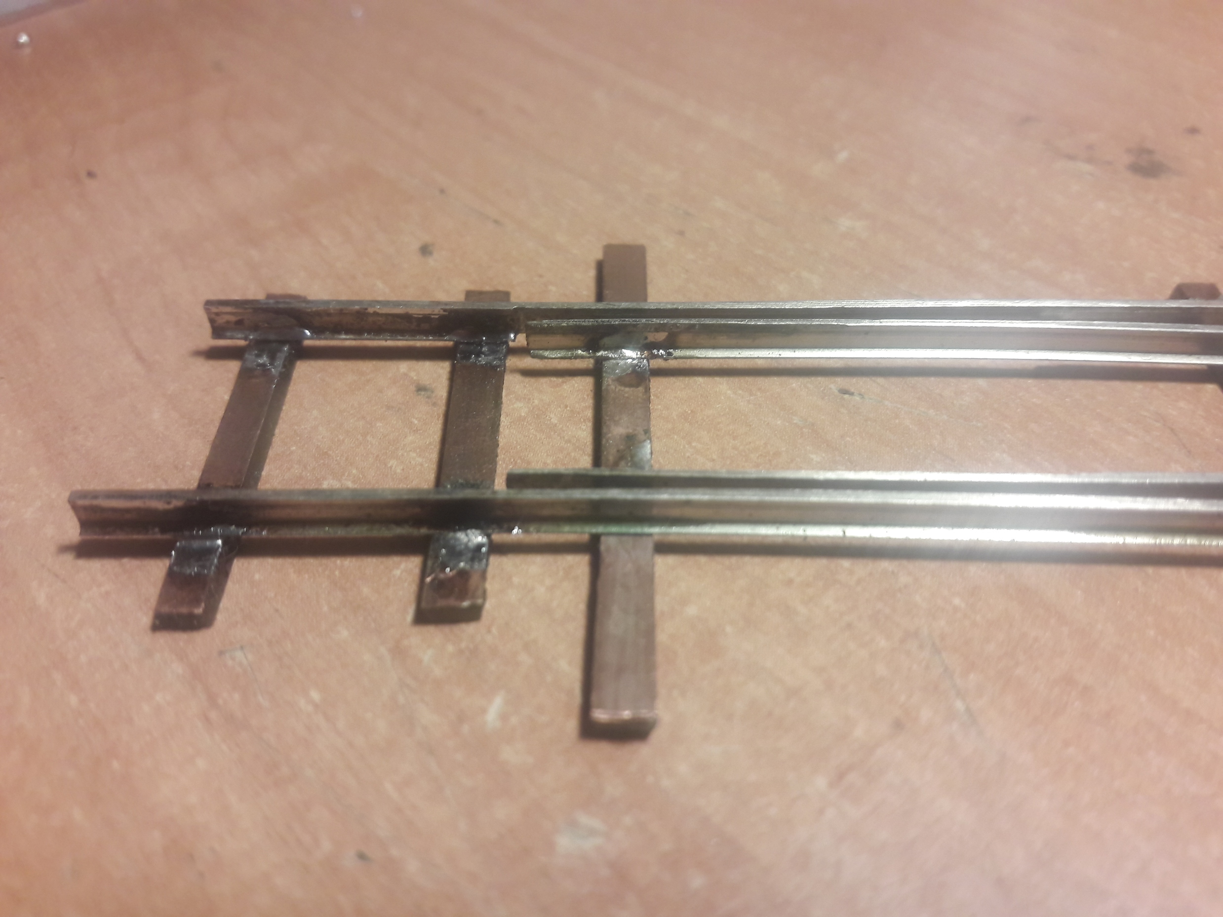

Barbosa_ писав:Самодельные стрелки - Красотищща!!
Наконец то дорвался до стрелок. Вот собственно и фото поближе.
- Повідомлень: 1767
- Имя: Andrey
- Мой типоразмер: H0, N
- Has thanked: 12 times
- Been thanked: 91 times
Re: Станция Носовка
а где пропилы? они же с КЗ. или пока только начало? а так впечатляет. сам так не решусь сделать. ну и как все таки расстояние нужное выдерживается между рельсами при постройке?

Re: Станция Носовка
Андрюха, а ты не бойся. Пообщайся с Артёмом. Он когда делал свои стрелки, даже инструкцию потом создал. Не поленился. Там пошагово всё расписано.Afess писав:а где пропилы? они же с КЗ. или пока только начало? а так впечатляет. сам так не решусь сделать. ну и как все таки расстояние нужное выдерживается между рельсами при постройке?

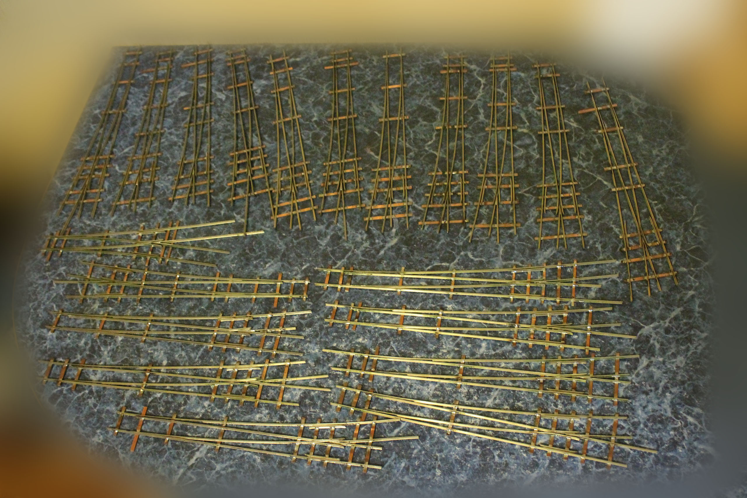

Re: Станция Носовка
Тю, так і я сам горловини собі паяю. Приспособи сам робив, є в темі з моїм модульним макетом. Нічого складного там нема, головне не поспішати і акуратно заточувати гостряки і хрестовину.
