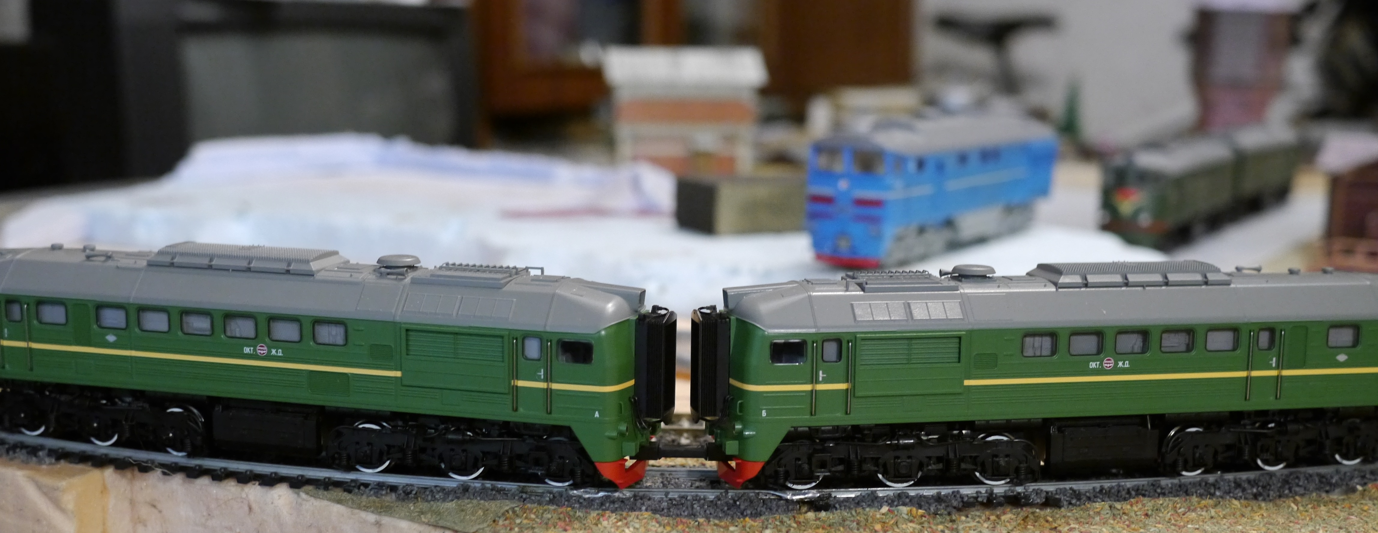

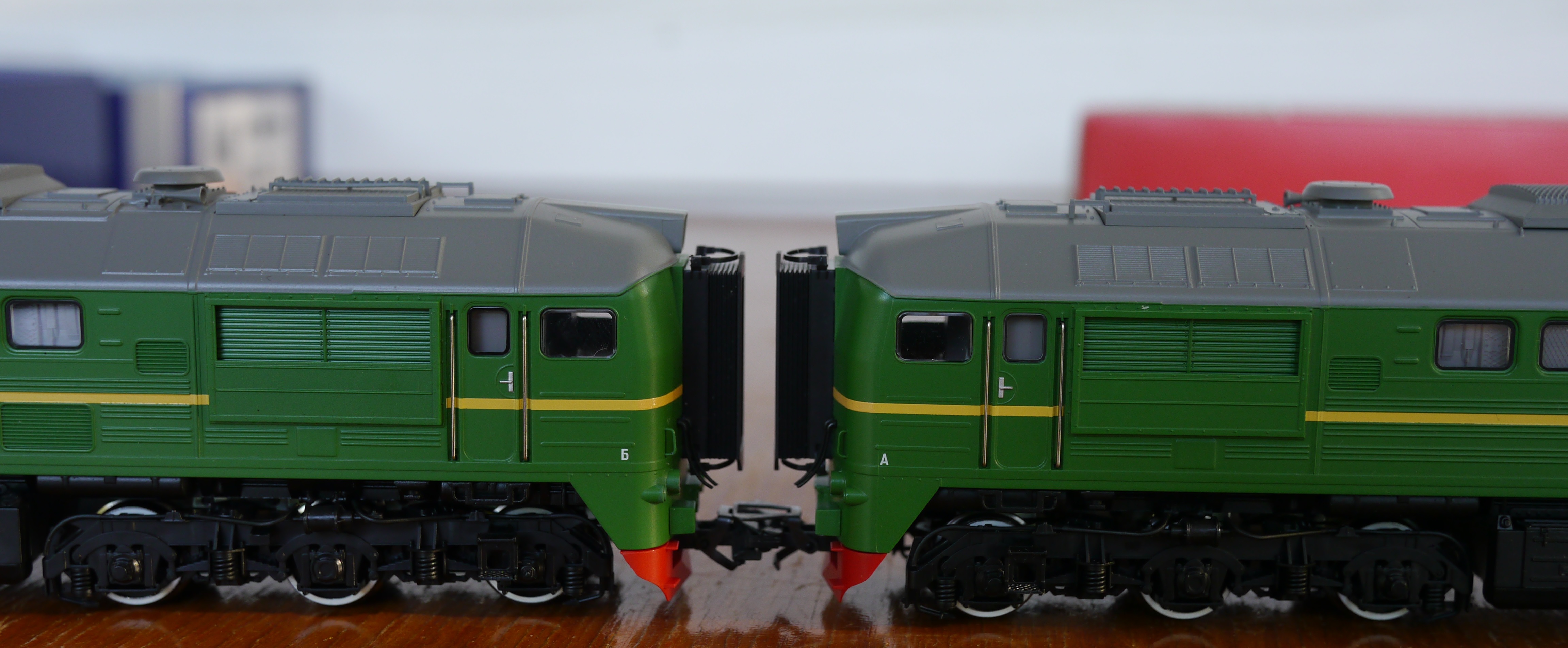

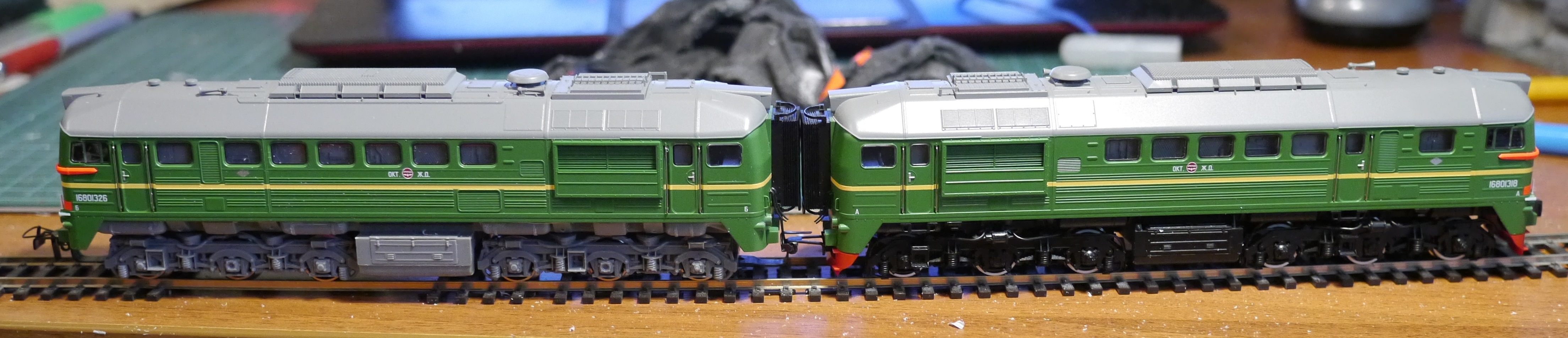

Немного продолжу тему. Видео поката пока что не делал, хотя до покатушек сегодня ненадолго дорвался. И сделал кое-какие выводы... Но давайте по порядку. Для начала соединил секции тепловоза вложенной в коробку жесткой сцепкой. Если вдруг кто не видел:

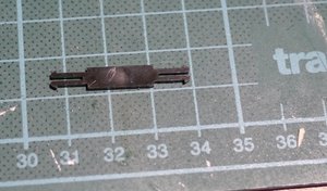

На фото сцепка от другой модели, у 2М62 аналогичная: пластинка с хвостовиками НЕМ-шахты с обеих сторон. В комплекте идет две таких сцепки - длинная и короткая. Я установил короткую. Стало понятно, что так и надо катать.

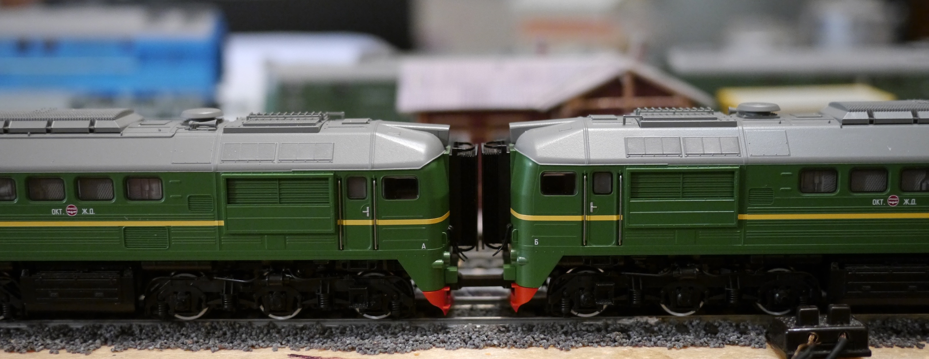

Фото сделано в прямой: как видите, нормальное расстояние между секциями (без дикого зазора, как это было с обычными сцепками).
В связи с этим, назначение длинной жесткой сцепки мне непонятно. Не знаю, какие преимущества она дает, а вот внешний вид будет такой же как с "обычными" сцепками
В кривой, что было ожидаемо, вид не очень... Ну это проблема Р2, а не тепловоза. Мне было важно, что короткий соединитель не мешает движению в небольшом радиусе. А теперь о движении, то бишь о езде. Если кратко: модель "из коробки", то есть без доработки электрической части, для езды по макету в двухсекционном варианте - НЕ ГОДИТСЯ! Возможно, несколько категорично, но судите сами: на малом ходу одна из секций "глохнет". У второй не хватает тяги столкнуть ее с места ("газ" мал, а запряженный в одну упряжку собрат тяжел). Эту ситуацию пронаблюдал лично. Когда скорость поболее, тогда конечно мощности хватает, чтобы "пнуть" голову (или подтащить "хвост") с обесточенного участка. Конечно для моего маленького макета и стиля покатушек это не критично... но если уже начал говорить про секцию "А", продолжай и про "Б".
Не могу проверить, как эта проблема себя проявит на "цифре". Уверен - тоже имеется. По крайней мере если судить по обширному опыту Юры (fonzenger) по эксплуатации ходовок М62 на макете. А ведь 2М62 от "Роко" это по сути две сцепленных ходовых от М62.
В общем, тем у кого большие макеты, явно надо пускать дополнительные провода между секциями. Есть еще более кардинальный вариант - вынуть одну ходовую, заменив ее пластиковой "каталкой". Проблема только в том,чтобы изготовить такую каталку красиво - чтобы выглядело не хуже "Роко". В аналогичных ситуациях (тепловоз ТЭ3, самодельный 2М62) использовал старый М62 "Гутзольд". После доработки напильником получалось нормально.

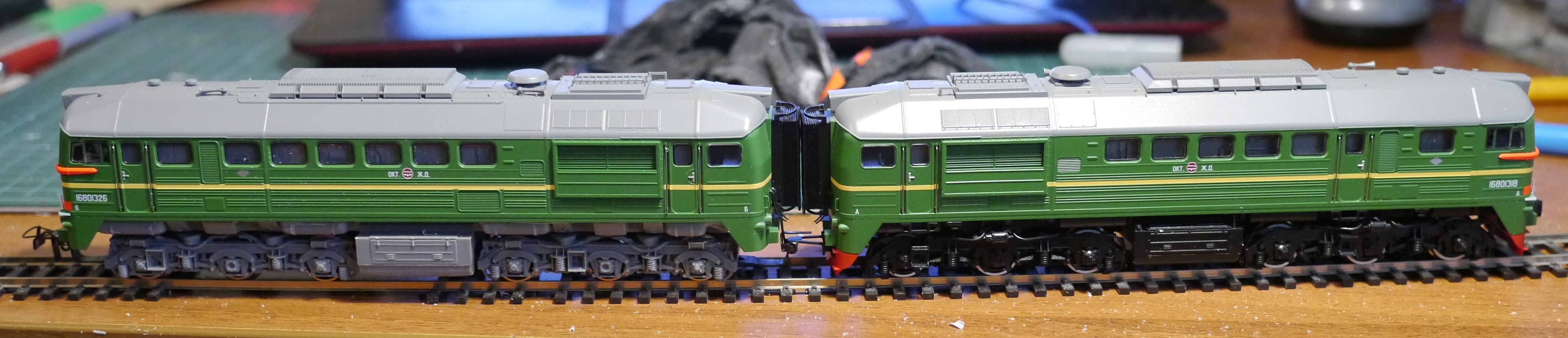

Re: 2М62 от Roco (арт. 73794)
Двухконтактная токопроводящая сцепка типа такой может помочь в решении:
И выглядит как автосцепка
Между прочим - имею опыт в использовании таких сцепок и могу рекомендовать их к использованию. Единственный момент - расцеплять нужно правильно (тоесть снизу) - просто подъём одного вагона (или секции) тоже расцепит, но может пагубно повлиять на сами контакты - у вернего слишком большой рычаг и посему он не любит перепадов по высоте при расцеплении.
Вов, это тоже интересный вариант. Единственное возможное "но" - скорее всего расстояние между секциями увеличится (по сравнению с жестким соединением).vover писав:Двухконтактная токопроводящая сцепка типа такой может помочь в решении:
Вероятнее всего - да. Будет как со сцепками от Марклин, но намного прототипичнееMuton писав: Вов, это тоже интересный вариант. Единственное возможное "но" - скорее всего расстояние между секциями увеличится (по сравнению с жестким соединением).

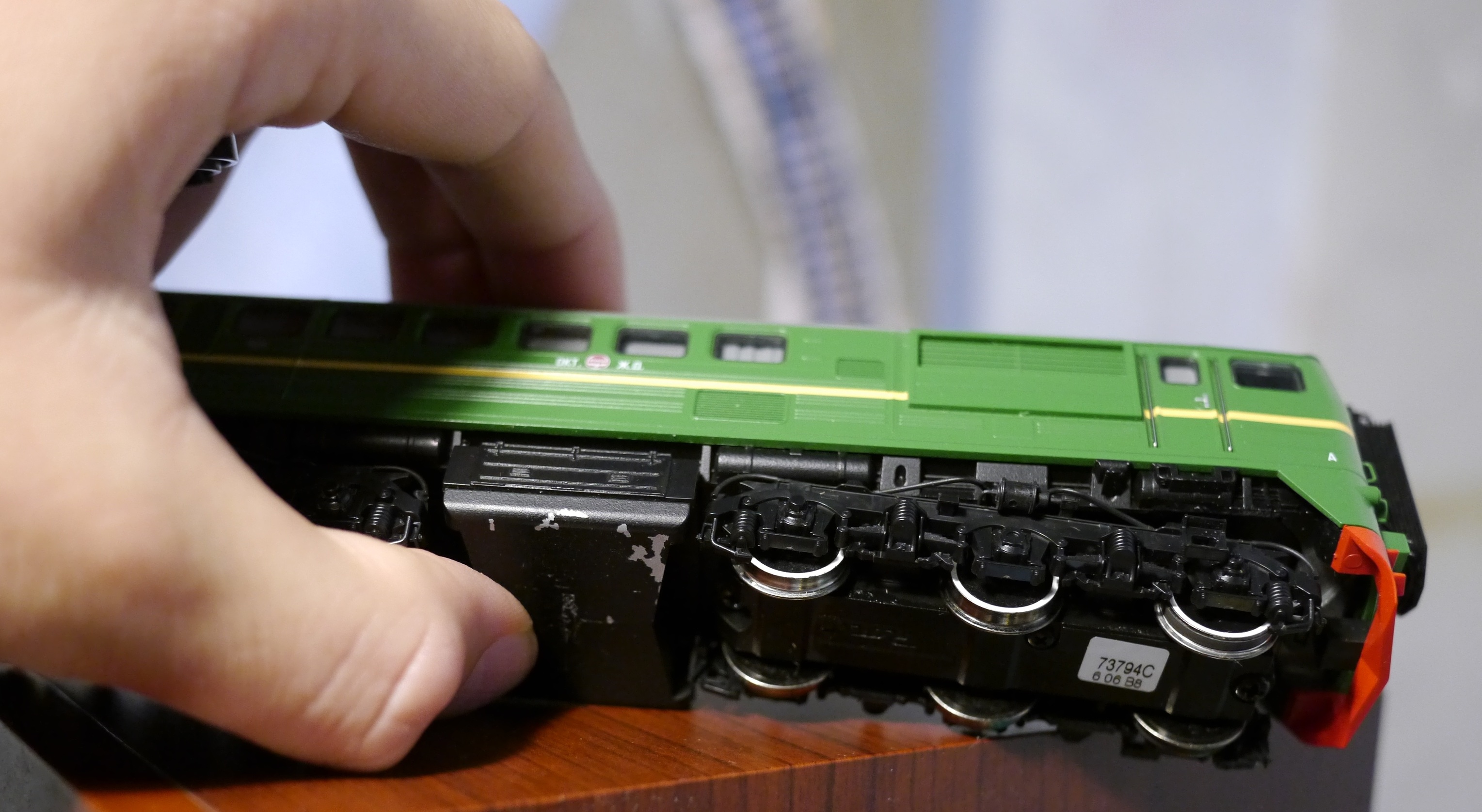

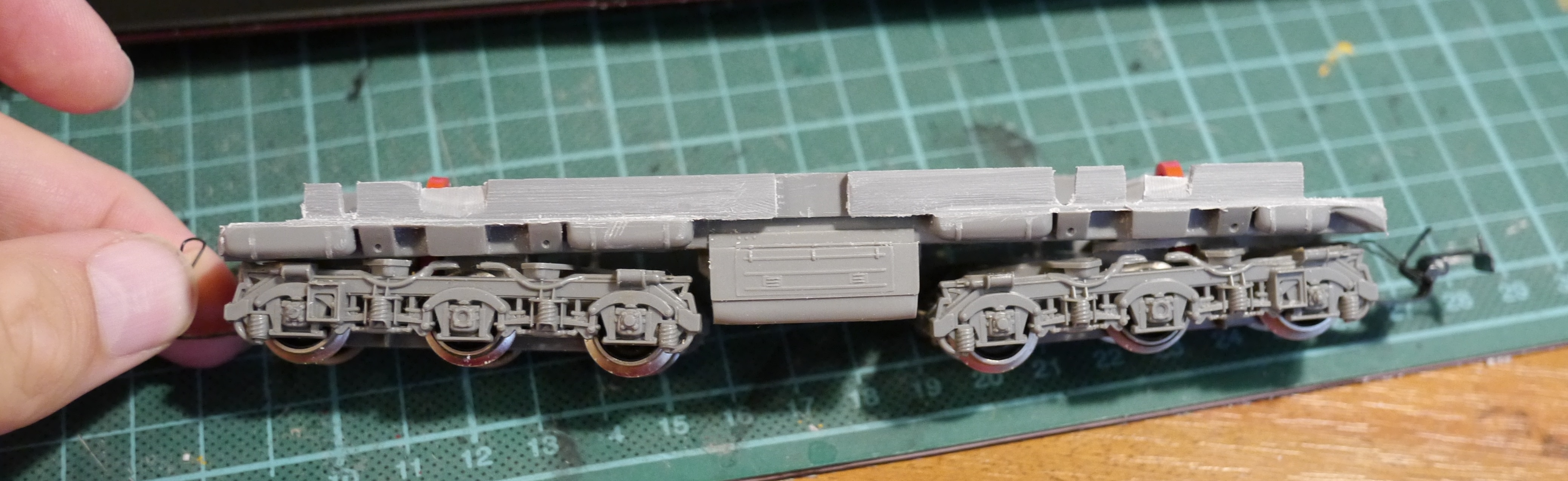

Небольшое и, увы, не очень приятное обновление темы.
Краска на баке склонна очень легко отпадать от металлического сплава
Никаких ударов или острых предметов. Укладывал/вынимал из поролонового ложемента. Заметил - слегка обалдел. Достаточно потереть пальцем, чтобы краска шелушилась. Грунтовки не наблюдается
При этом краска на редукторных крышках держится вроде бы хорошо (там все-таки смазка, видимо решили задуть нормально).
Пахаха. Вить, дедушка Гудзольд в виде BR120, стоит в сторонке и уже не в силах сдержаться, ржот в полную силу
я брал два разобранных комплекта у человека, который начинал делать из них 2М62. Было у него такое рвение ещё тогда, когда даже об обычных Роко-Машка, не особо слыхивали. Так он краску с них так и не смыл
ну а баки там вообще отлиты из пластика нужного цвета, как и вся рама. Думаю, что ты в курсе
Архаично, зато пожизненно

Сереж, в целом все верно. Однако и у старых моделей были косяки с окраской (облазили аж бегом). Так что Гутзольд пусть не ржет, косячить умели во все времена (я промолчу про лопы шестерень и визг трансмиссии "дедушки").Nef писав:Так он краску с них так и не смыл... ну а баки там вообще отлиты из пластика нужного цвета, как и вся рама.
Кстати глянул другие ходовки "машек", нашел еще одного линяющего индивида, выпуск более ранний. Остальные вроде молодцом. Непонятно...
