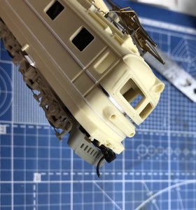

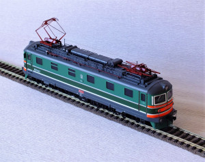

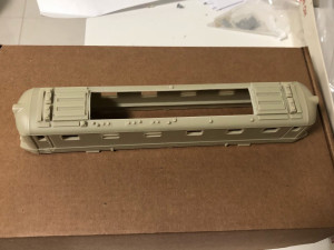

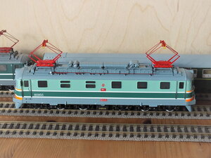

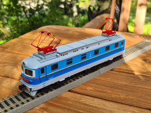

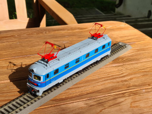

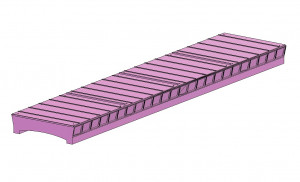

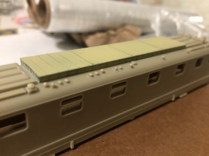

3D модель есть, но тут "пломбу" нужно делать по всей длине крыши. А там изоляторы и прочее оборудование. Так просто это сделать не получится. Да и щели будут в глаза бросаться.Barbosa_ писав:Слушай Вовчик, есть маленькая идея на этот счёт
3D модель же у тебя есть "с неправильной крышей", можно сделать дополнительную маленькую деталь, точнее 2 детальки, которые лягут сверху на эту часть крыши, и сформируют собой правильный "скат" на углах, как будто пломбу на зуб сверху наложить.

Я имею в виду только 4 угла крыши, от водостока над лобовым стеклом до молдинга на крыше над кабиной, самый видимый "неправильный" скос. По всей длине крыши это уже черезчур.Вовчик188 писав:3D модель есть, но тут "пломбу" нужно делать по всей длине крыши. А там изоляторы и прочее оборудование. Так просто это сделать не получится. Да и щели будут в глаза бросаться.Barbosa_ писав:Слушай Вовчик, есть маленькая идея на этот счёт

А там не так все страшно. При виде сбоку радиус закругления крыши над кабиной нормальный. Косяк именно в скатах крыши в поперечном сечении кузова. И он идет по всей длине кузова.

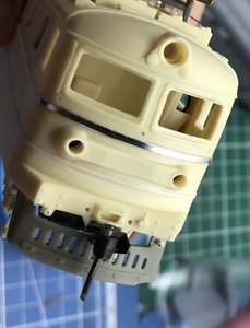

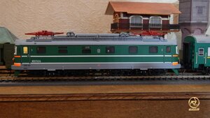

Попробовал специальную фольгу для моделей, Американская, вроде неплохо смотрится.

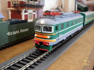

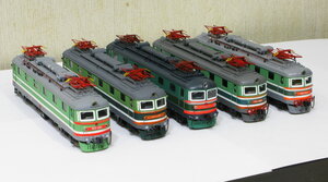

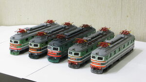

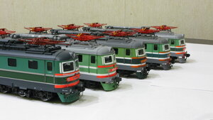

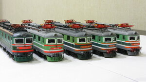

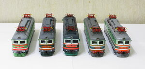

Модель электровоза ЧС2-941 в компании разных моделей ЧС2 от Романа Трояна.
С ув.Владимир.
- Has thanked: 531 times
- Been thanked: 526 times
Re: Электровоз ЧС2 в масштабе НО 1:87
Какая хорошая и милая компания... приятно смотрятся все вместе... и интересно, можно поискать отличия... мне нравится!

Мне кажется, Александр, что легче проект переделать. Так как накладками не исправить неправильные надстройки на крыше, окна на модели и т.д.

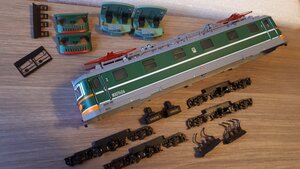

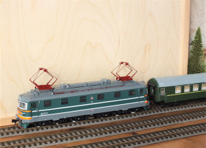

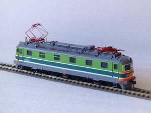

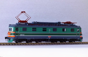

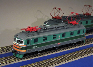

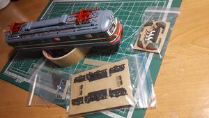

Электровоз ЧС2-851, ТЧэ-33 Ожерелье-Сортировочное, Московской железной дороги. Вариант окраски на 2004 год, на момент выхода из ремонта с Ярославского электровозоремонтного завода имени Б.П.Бещева.
Модель подготовлена под обмоторку, поэтому многие детали не установлены и прилагаются в пакетиках. Использованы токоприёмники и антенна УКВ от Светтофор.
С ув.Владимир.

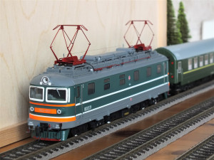

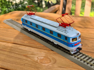

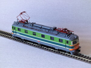

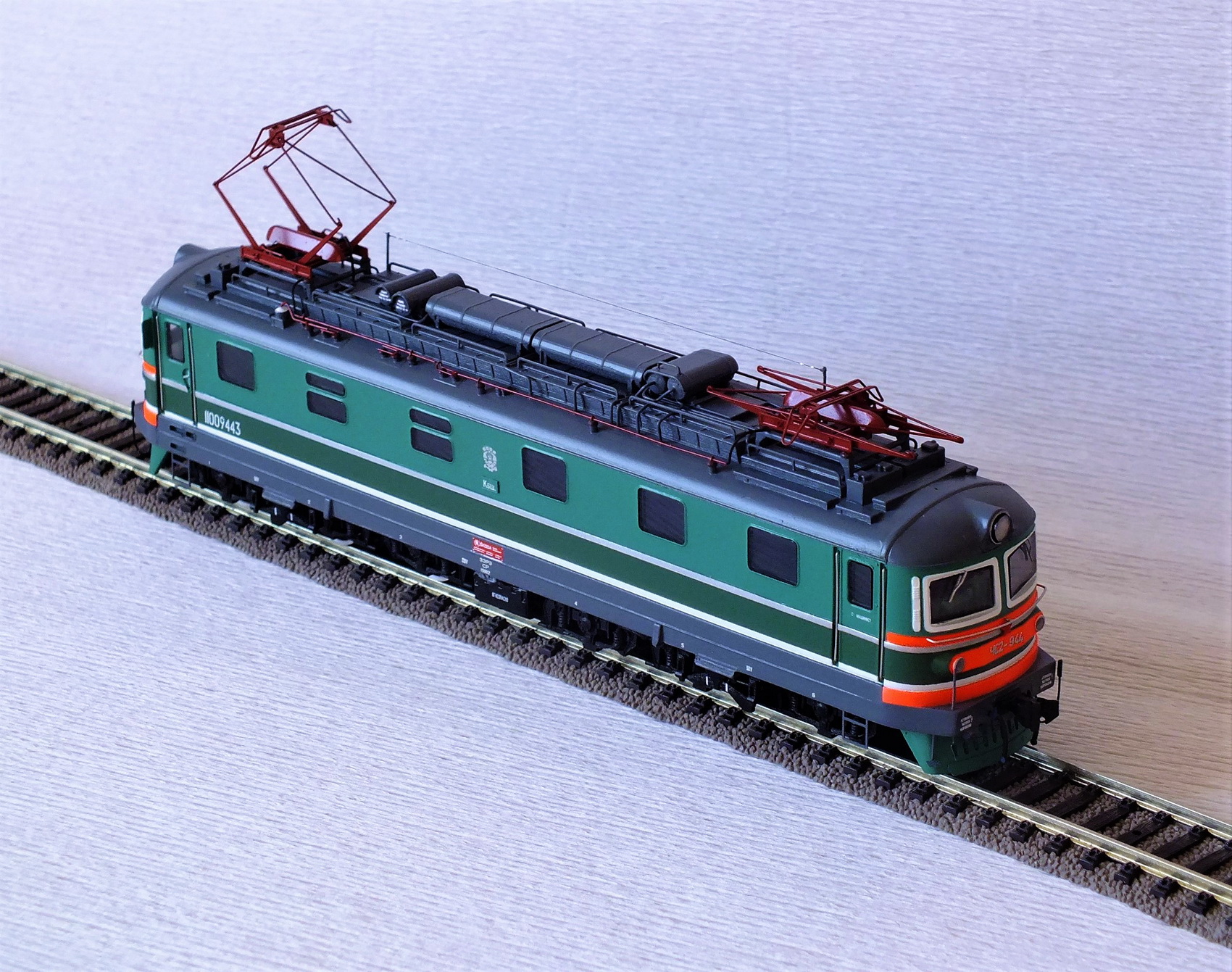

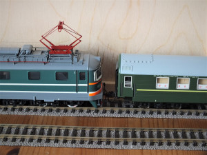

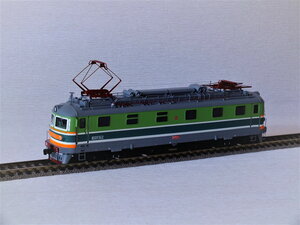

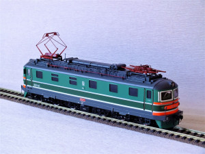

Электровоз ЧС2-936 построен в 1972 году. Вариант окраски на 2007 год, депо ТЧЭ-27 Орёл-Сортировочный. В 2010 году был переделан в ЧС2к. Эксплуатируется по сей день в депо ТЧЭ-10 Самара (ТЧ-10 Куйбышев).
Модель собрана из данного КИТа, добавлены токоприёмники и УКВ антенна от Светтофор.
С ув.Владимир.

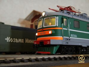

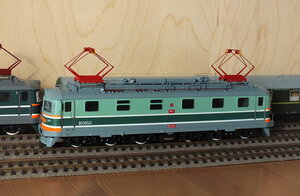

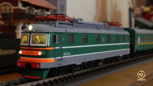

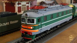

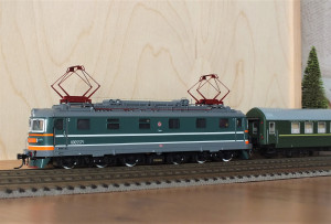

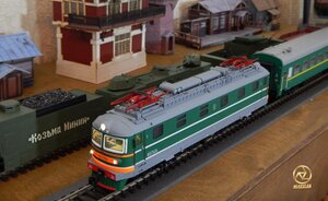

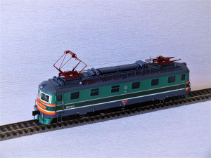

Электровоз ЧС2-760, построен в 1969 году. Вариант окраски конца 80ых годов, Московской железной дороги.
Модель ходовая, экипажная часть от AlexxLab, свет по направлению движения, подсветка кабин машиниста, ходовых частей, машинного отделения, установлен цифровой звуковой декодер Modelldepo SoundGT2.1
С ув.Владимир.

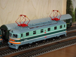

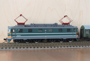

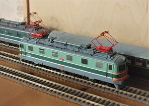

Электровоз ЧС2-944, построен в 1972 году. Депо Москва-III, позднее был передан в депо Самара Куйбышевской железной дороги. Это последний электровоз данной серии, далее завод Шкода выпускал ЧС2т.
Модель стендовая, добавлены хром-молдинги на кузов.
С ув.Владимир.

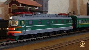

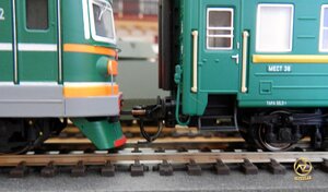

Электровоз ЧС2-557, построен в 1965 году. Вариант окраски 2009 года, депо Челябинск, до этого депо Куйбышев (Самара). Обмоторен и оцифрован Александром Локшиным (aLexxlab) использованы токоприёмники от СвеТТофор.

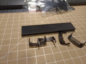

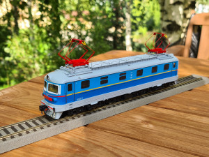

Электровоз ЧС2-037 приписки ТЧ-8 Днепр, модель выполнена из моего КИТа но с конверсией кузова из варианта поздних номеров серии 53Е5-53Е9 в более раннюю серию 34е2. Крышевой блок был начерчен заново и напечатан на 3D принтере, так же заменены метельники на более ранние, у них другая форма и прорези. Убрана третья боковая ступенька в кабину машиниста, добавлен воздушный резервуар под путеочиститель, ребро жесткости по кузову и прочие мелочи. Модель выполнена в окраске 2011-2022 годов, в варианте после КР-1 на Запорожском ЭРЗ 07.2011 г. Модель остаётся в моей личной коллекции.
Те же яйца только в профиль
А лобовую часть крыши кабины кто будет исправлять?!
Или будет потом ой, ребята пардон я не доглядел..??
Вовчик ты когда научишься делать нормальные киты в прямом смысле этого слова?
