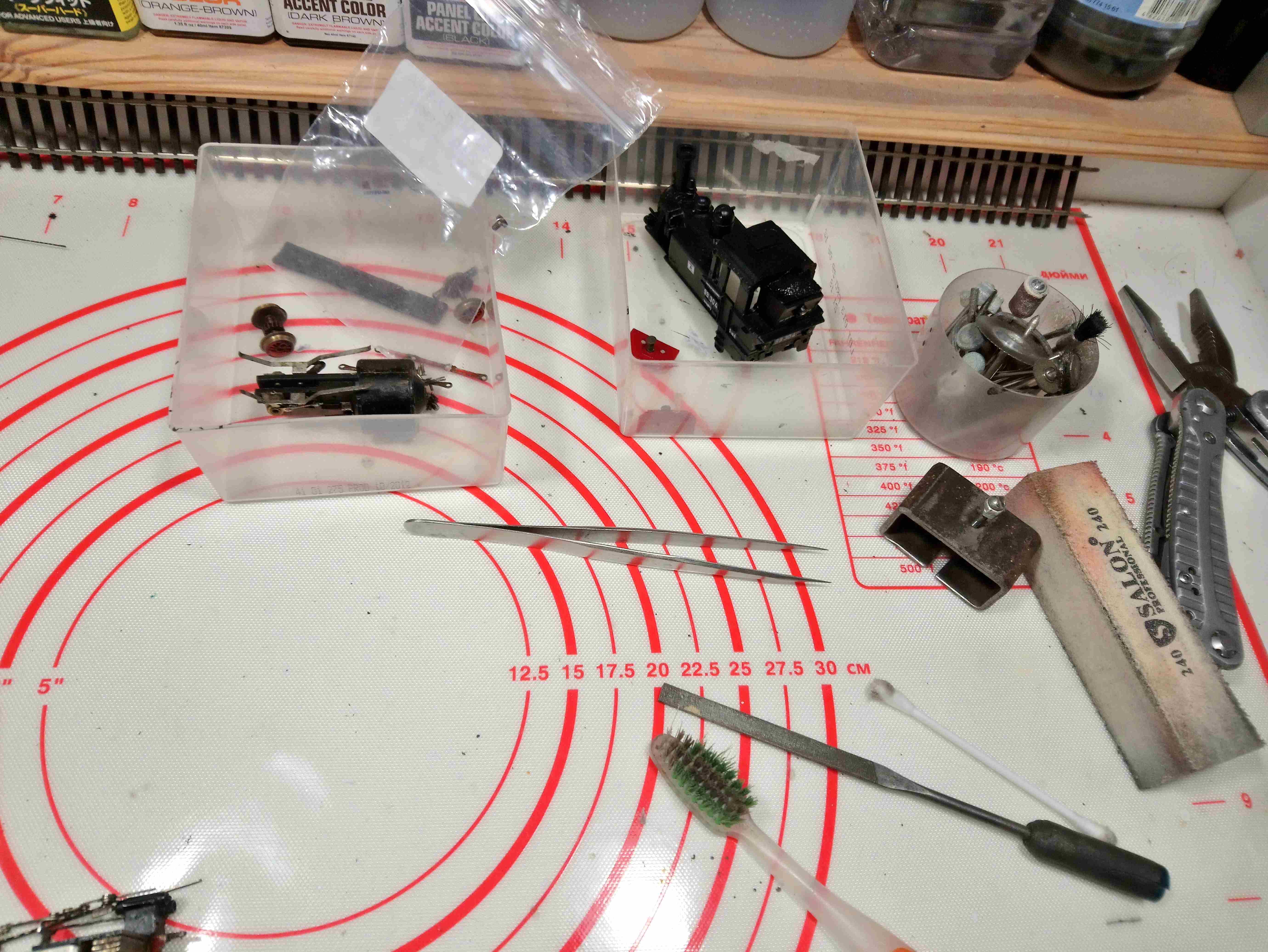

Всім привіт.

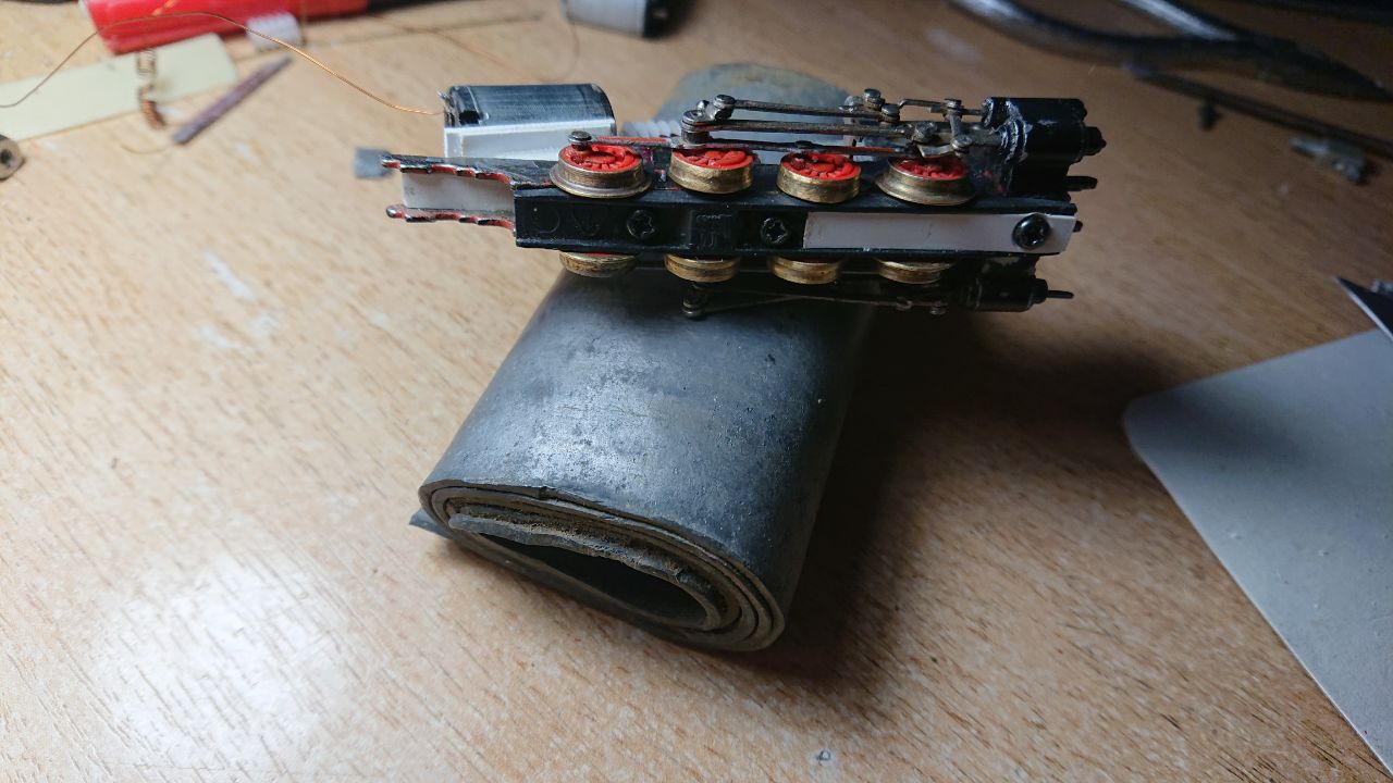

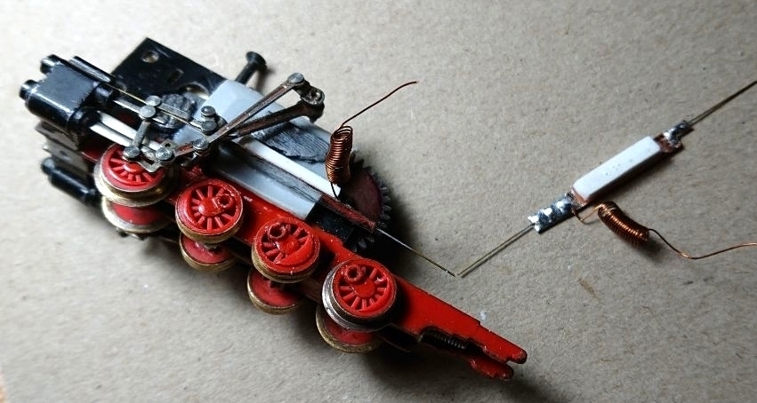

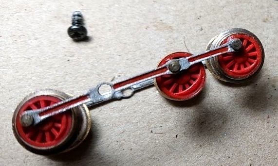

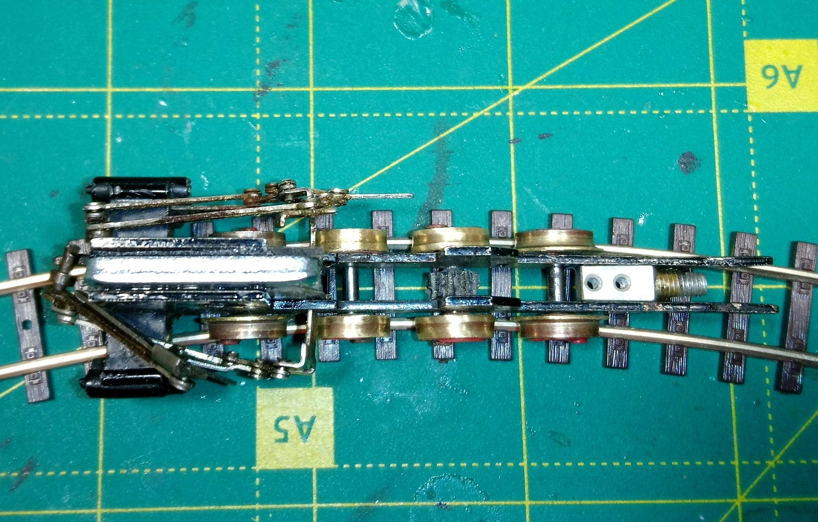

Життя ТТшного клопа отримало вимушене продовження. Так як він був на колію 12 мм,
а мені потрібно було на 9мм (Н0е), то довелося трохи його попилити. Початок покладено тут.
viewtopic.php?p=30776#p30776

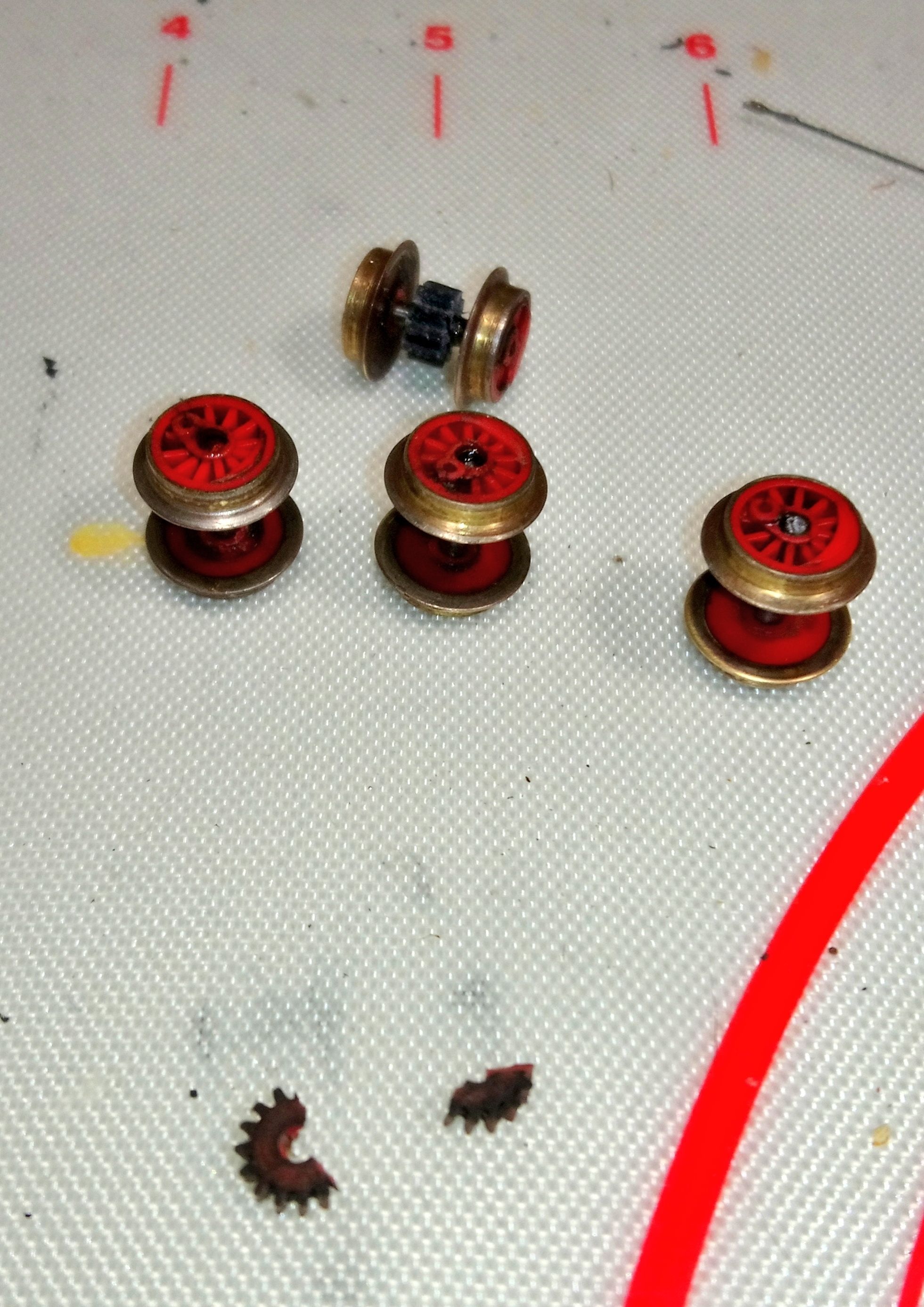

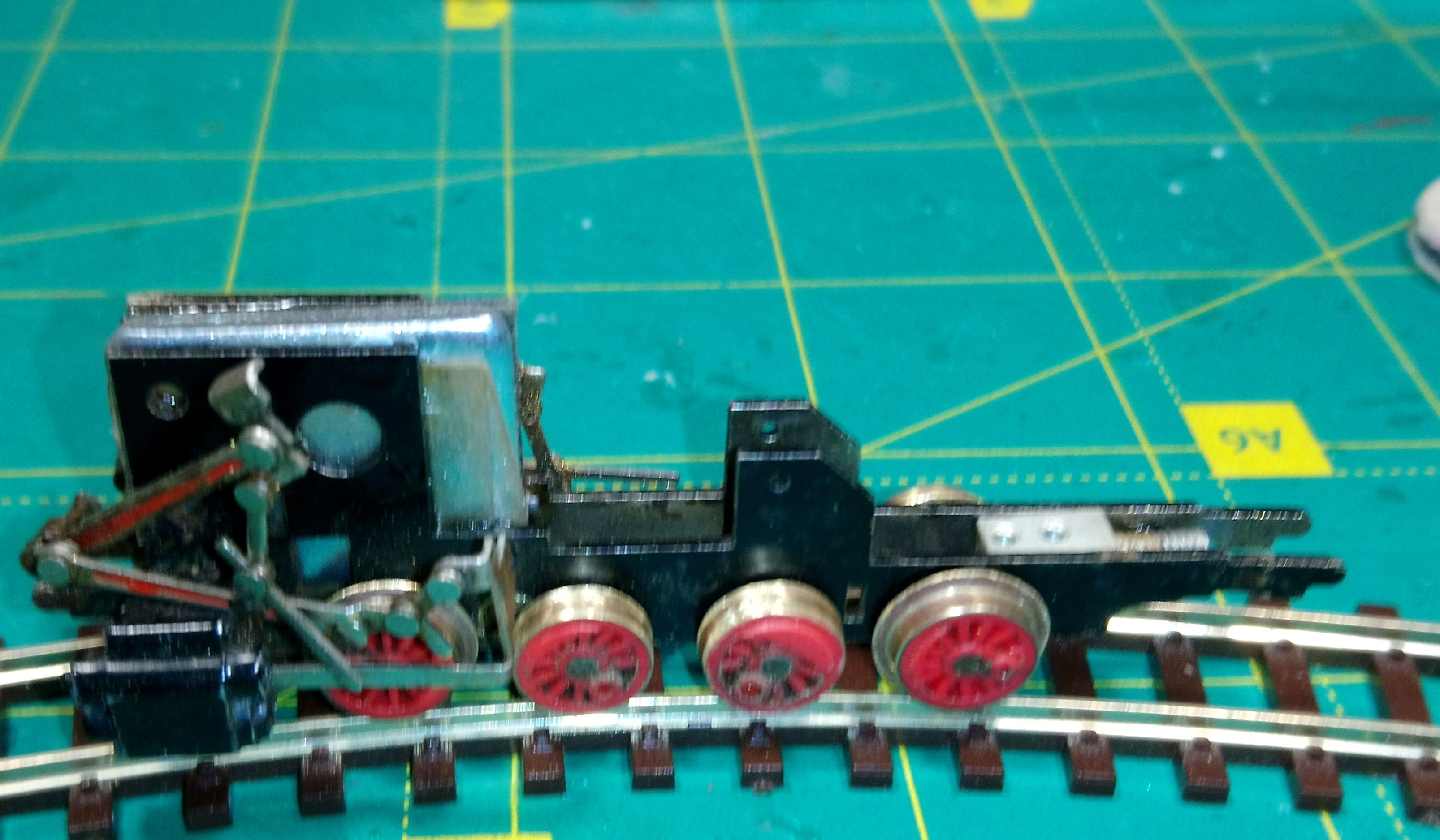

Спершу треба було розібрати все до молекул. Знову очистити і завузити колпари і раму.
При цьому є нюанси. Все дуже мініатюрне. При розпресуванні шестірні на осі вона лопнула,
бо була відлита разом із віссю. Усередині пластикового диска колеса вплавлена латунна втулка,
яка при розпресуванні ламає весь пластик, але не злазить з осі. Коротше, той ще жах.

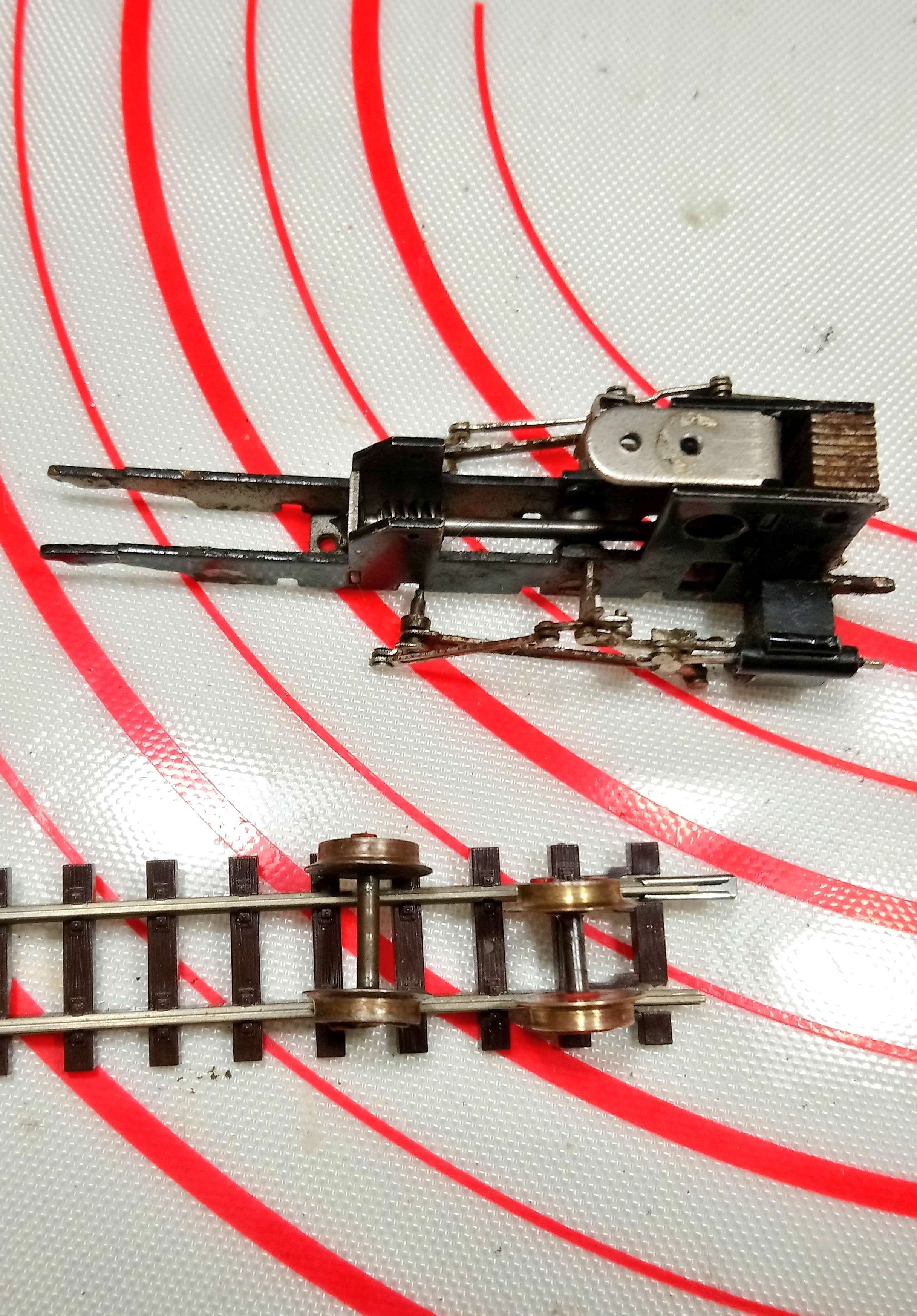

Далі посадив іншу шестерню на вісь. Потім знадобилося обточування реборд на колпарах,
тому що вони торохтіли по шпалах рейки Н0е. Центральні дві колпари взагалі сточили реборди,
щоб лок нормально проходив радіус. Під час обточування в дрімелі бандаж перегрівався
і плавив пластиковий центр.На даний момент диво техніки виглядає так.
Далі буде...

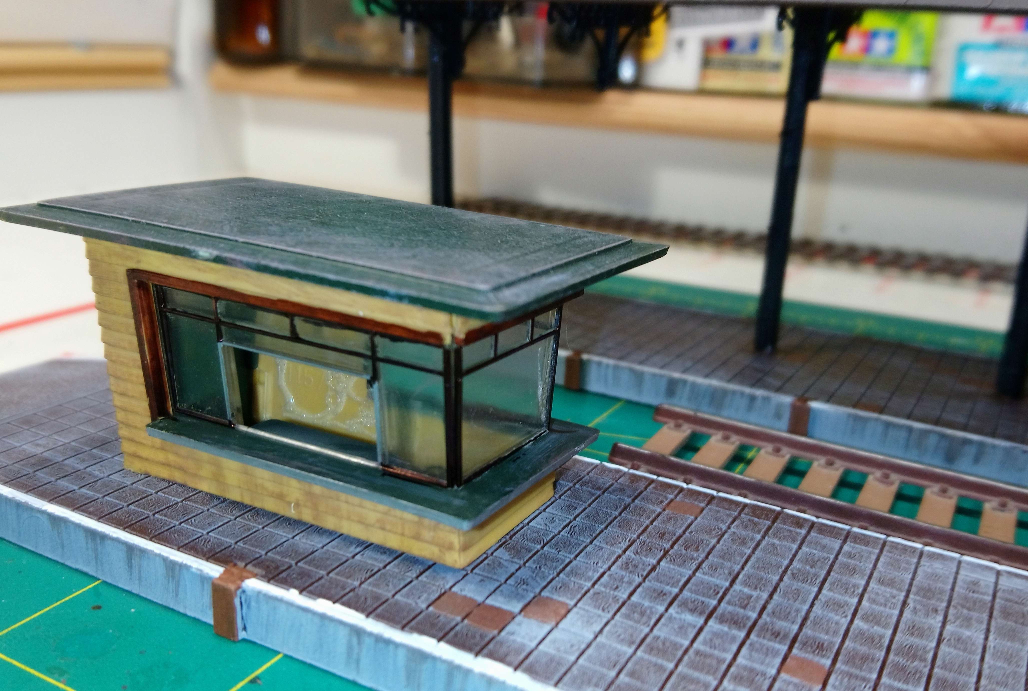

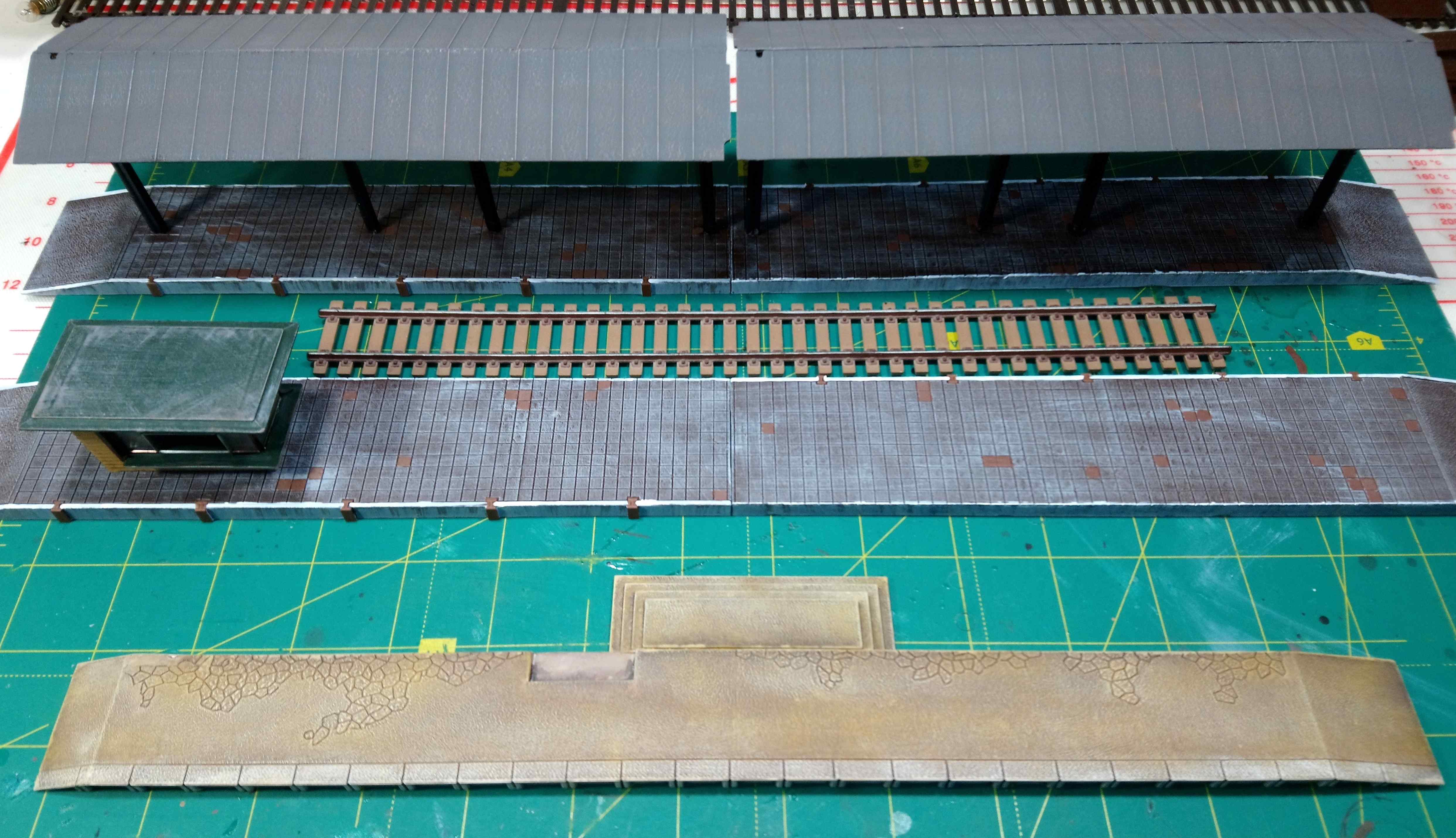

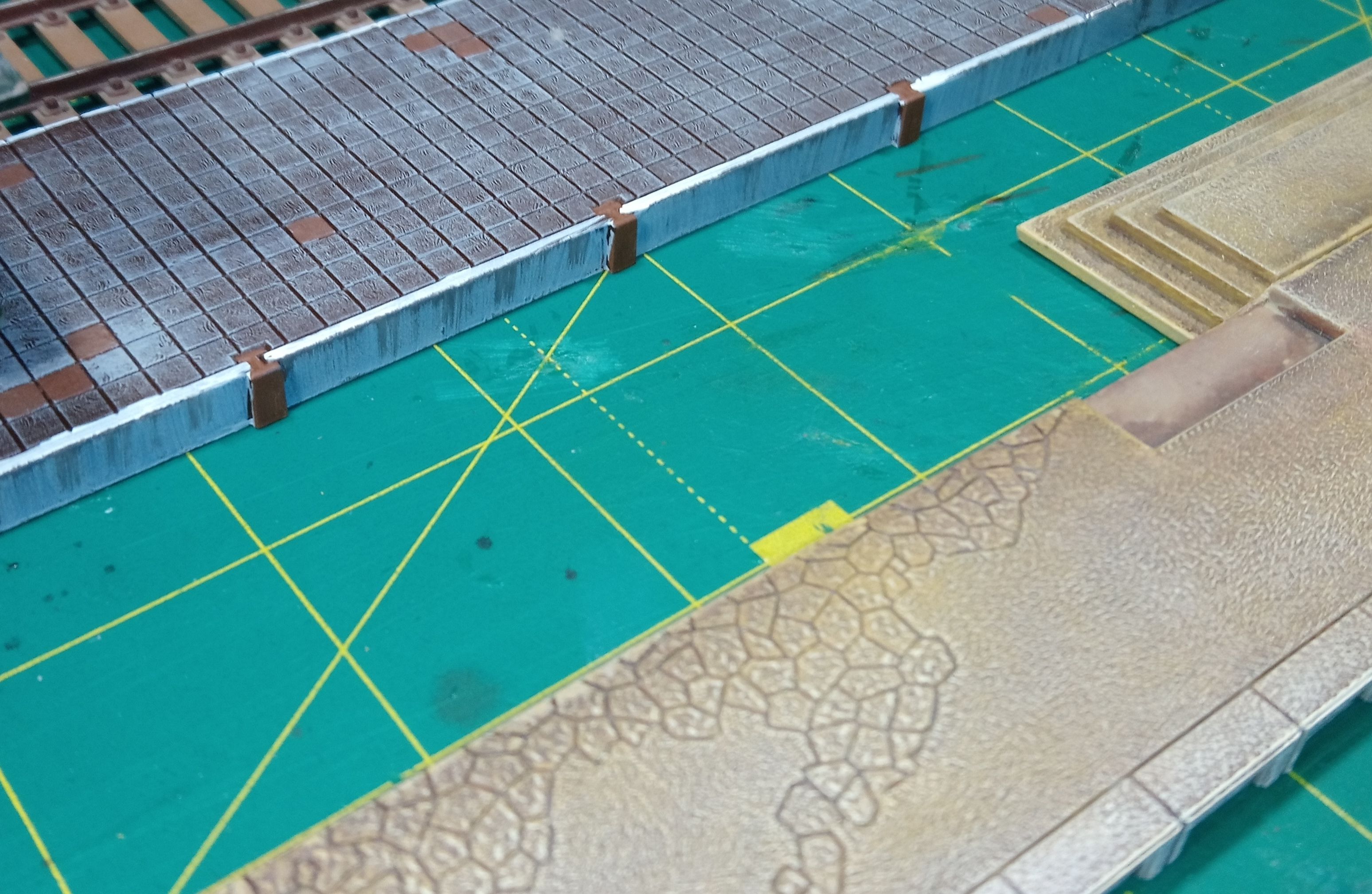

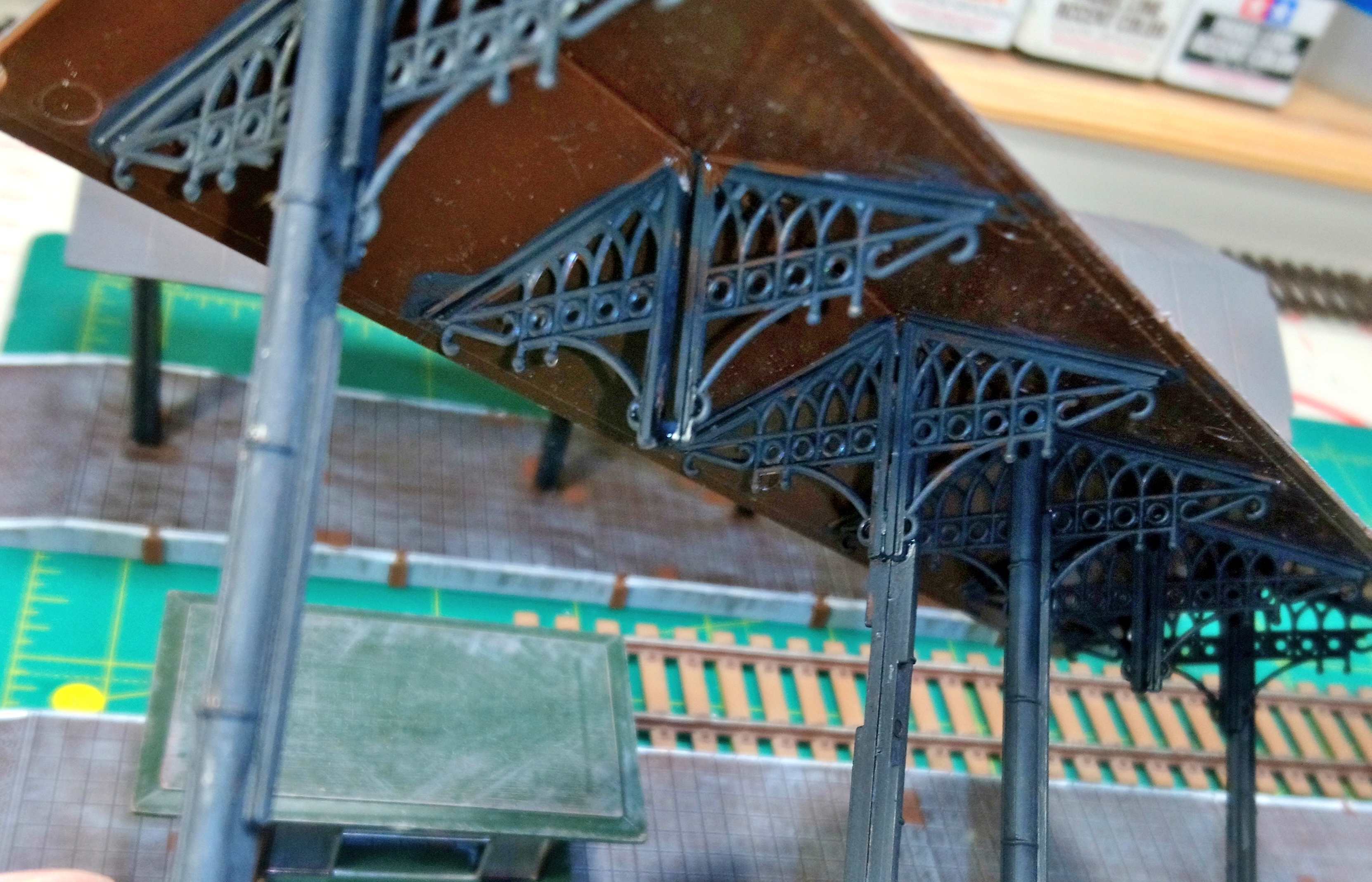

Для світлого майбутнього зібрав із неліквідних залишків від вокзалів кілька перонів.
Пластик пересохлий і ламкий. Може якийсь час прослужить.Перон це лише основа.
Потім Оформлятиму фігурами, тачками та іншими антуражними елементами.
За ідеєю буде суміщений вокзал Н0 і Н0е. Досить поширений приклад для наслідування.
Всім також бажаю у Новому році світлого мирного майбутнього! 8-)

Трохи просунулась робота з паровозика Н0е. Завдяки активній допомозі Олега з "Єгипту".
Пофарбована та відкалібрована рама, підібрана шестерня (який у мене не виявилося).
Покращений токоз' єм, зроблено розважування дрібним баластом.

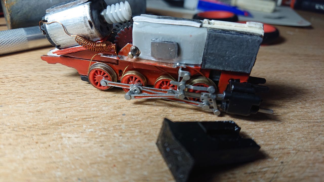

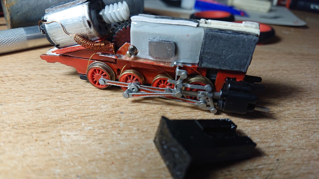

Ще троху просунулася побудова локу.
Встановлений малогабаритний, але потужний двигун.Токоз'єм зі всіх коліс.
Лок придбав вже більш завершений стан. :roll:
Далі буде.

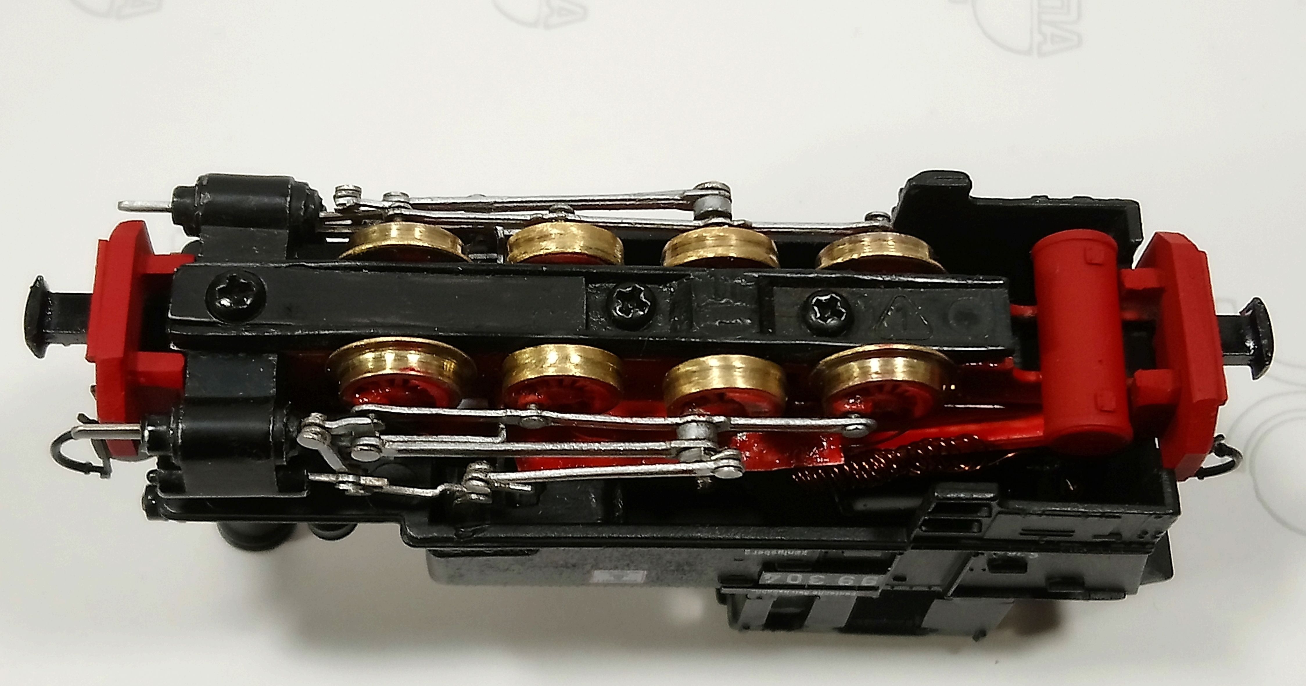

а як ви робите 90 градусів на колесах, щоб ПРМ не заклинювало?
Повідомлень: 6350
Has thanked: 1547 times
Been thanked: 3334 times
Re: Рукоблудство Stinky
Aem писав:
06 січня 2023, 22:30
Ви не повірите, але всі колеса що я перепилював виставляв на око ... :roll:

Повірю, бо я теж виставляю на око :D Але чим менше колесо, тим важче виставити

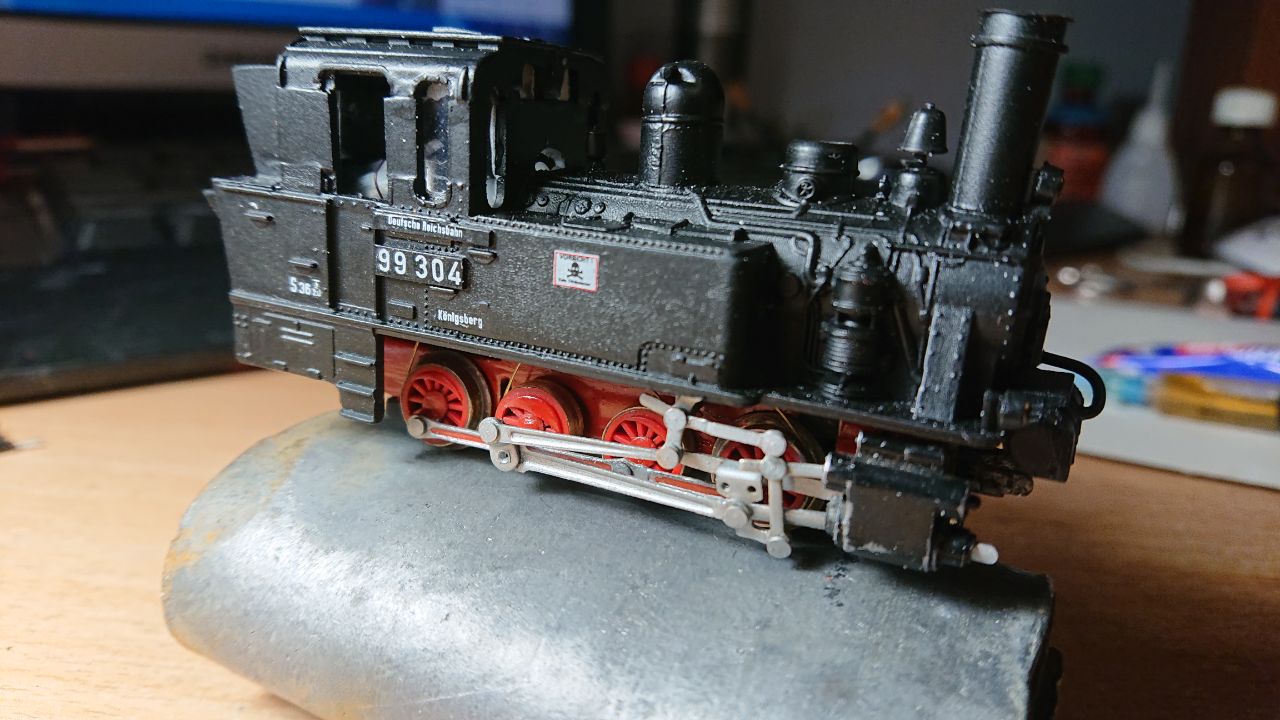

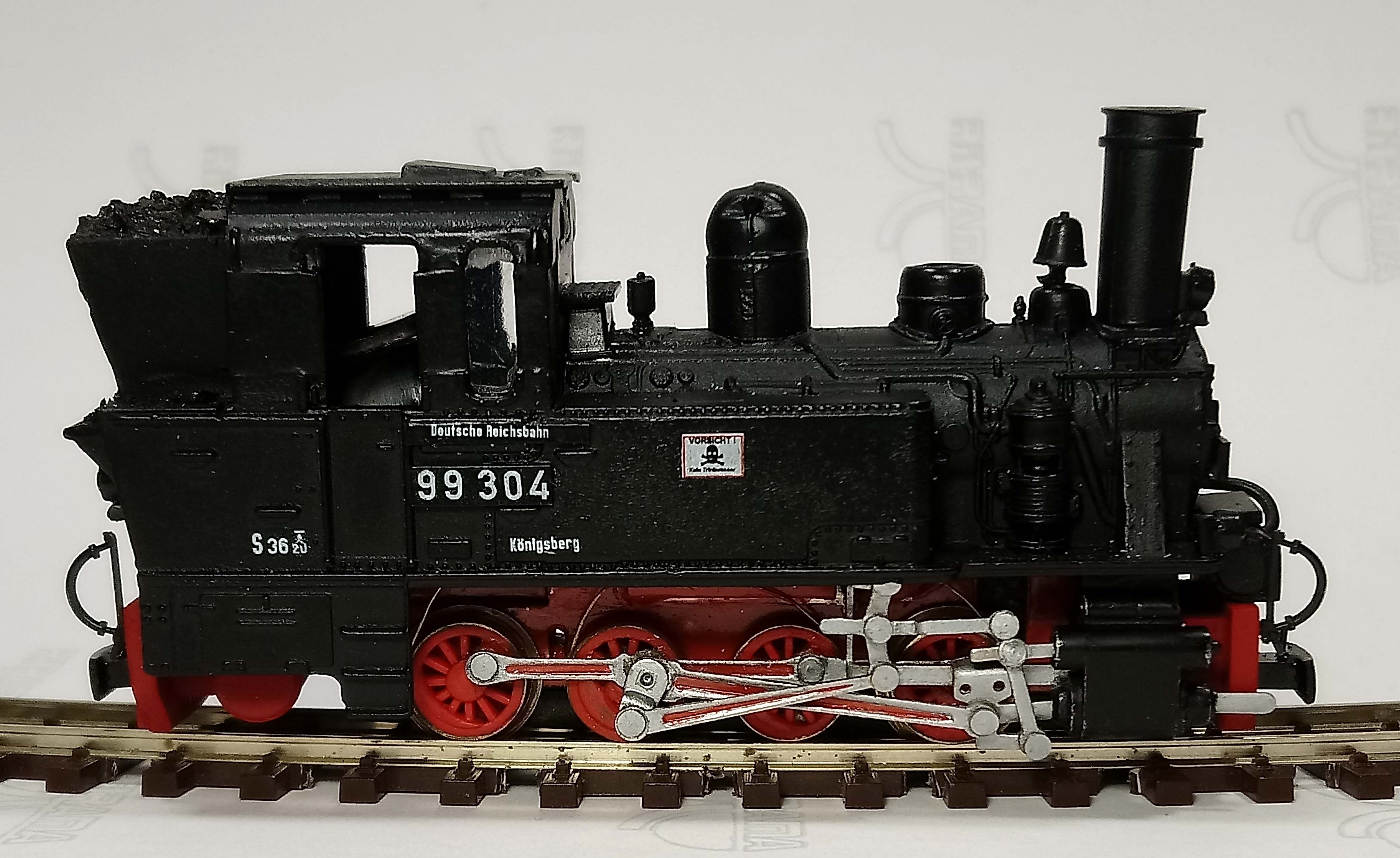

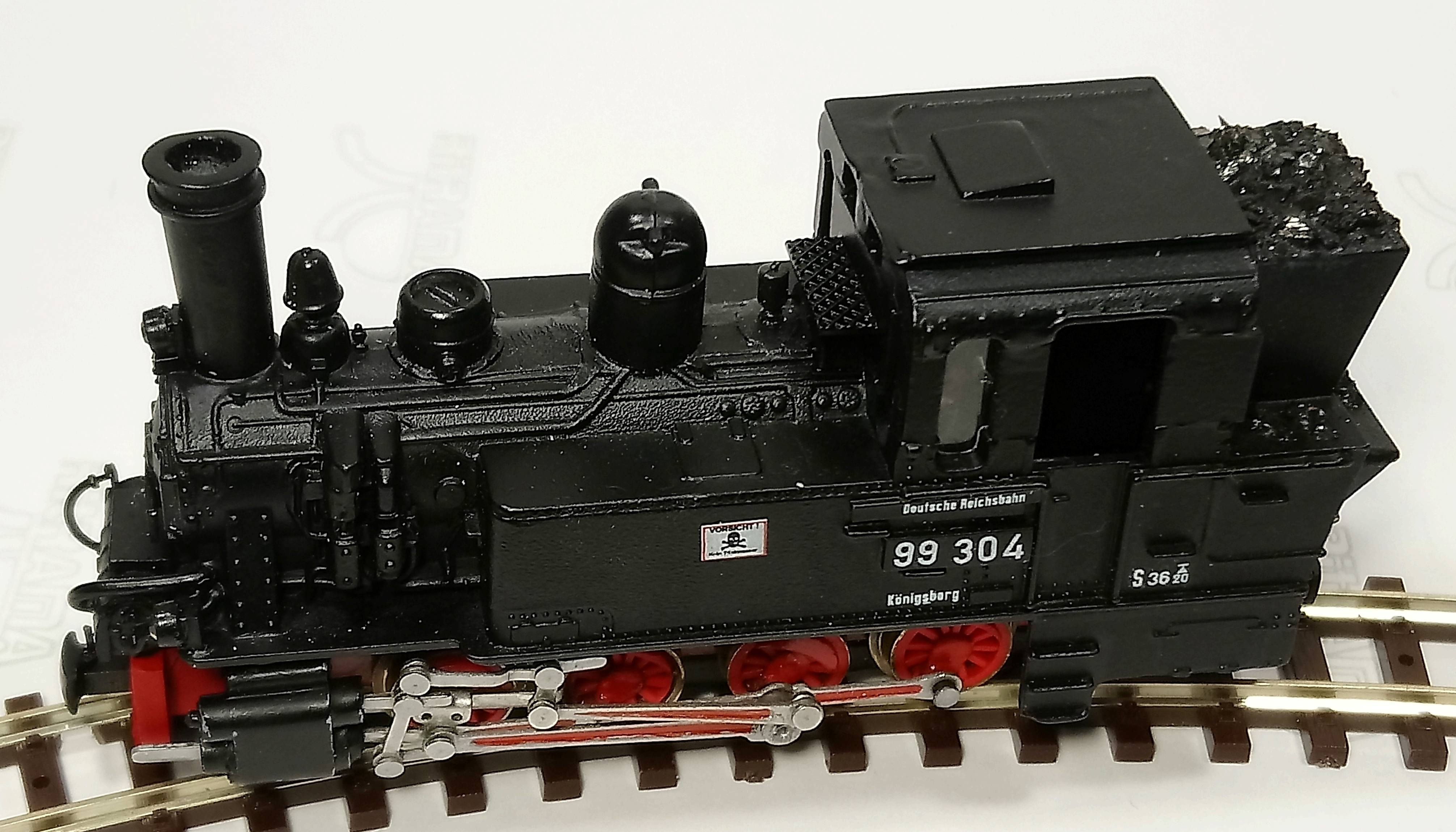

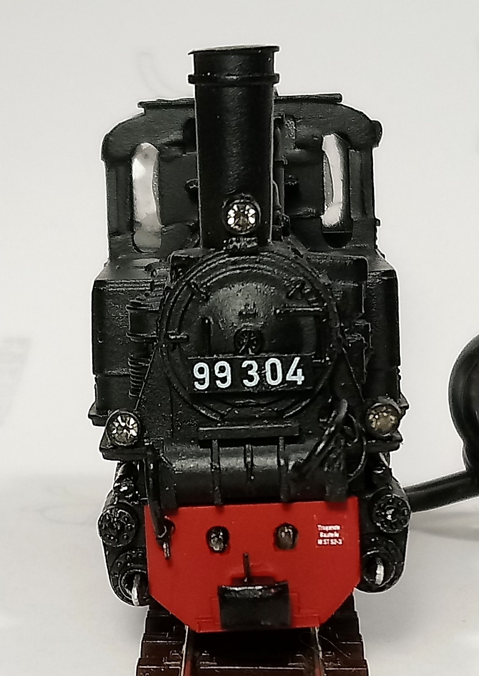

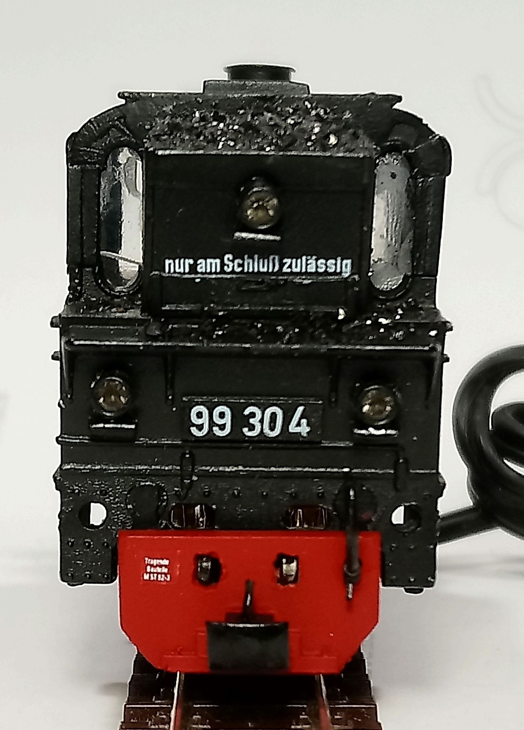

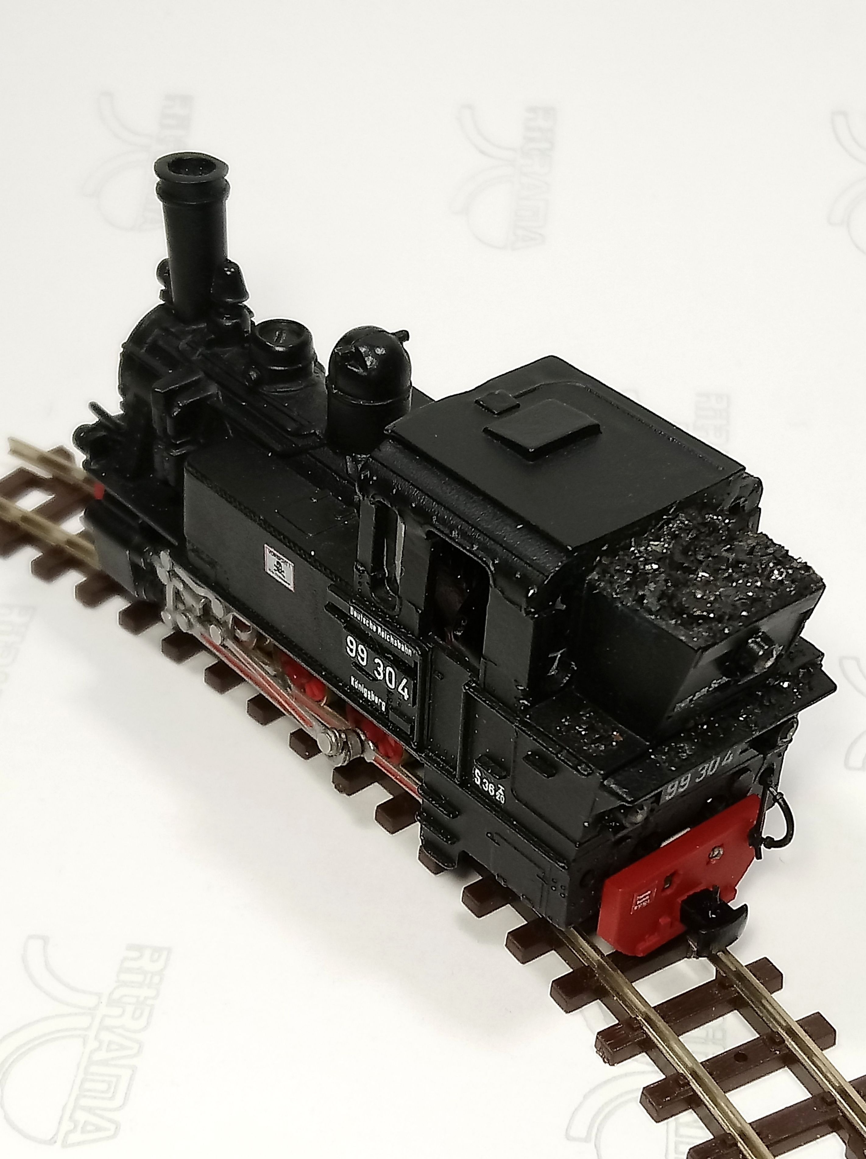

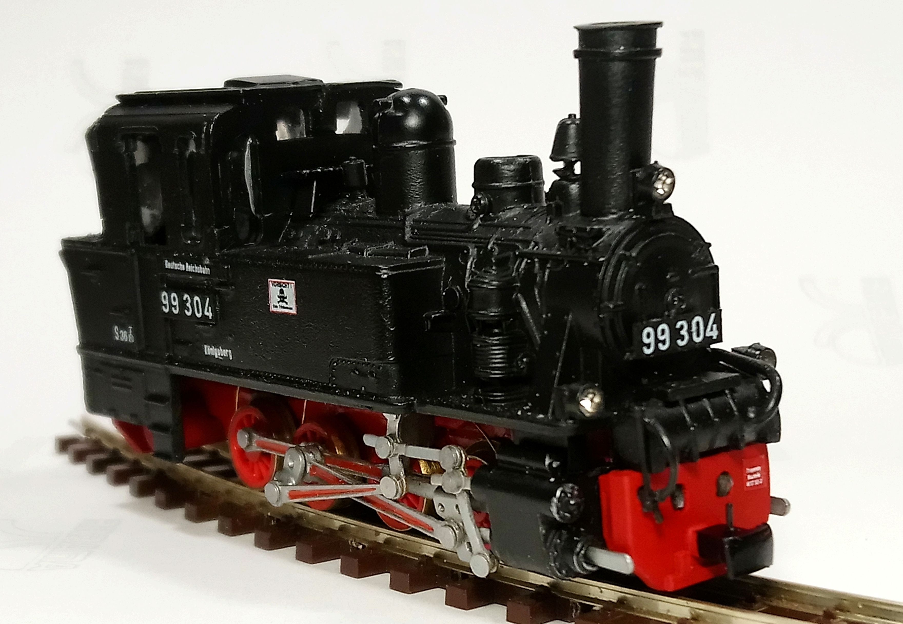

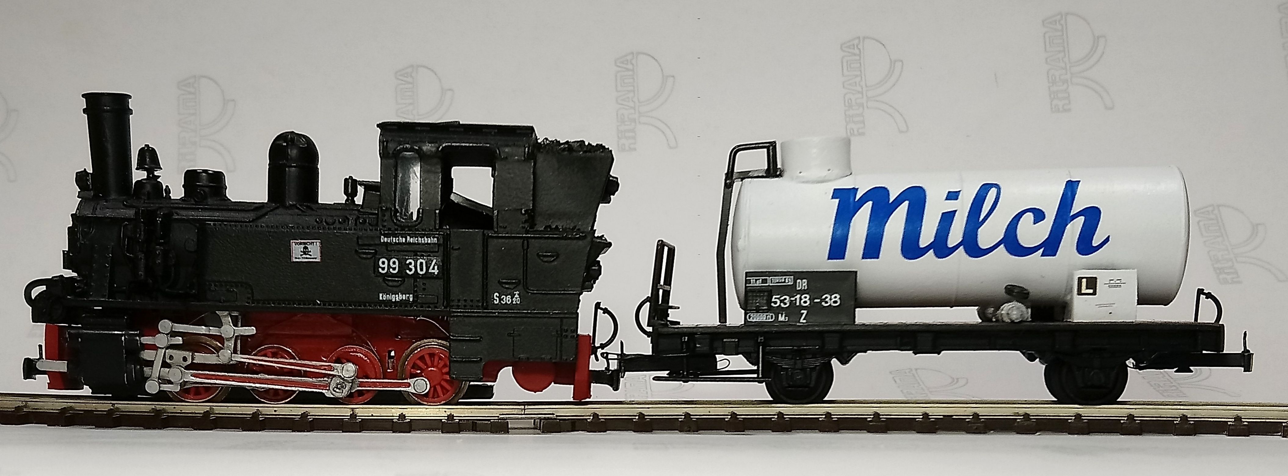

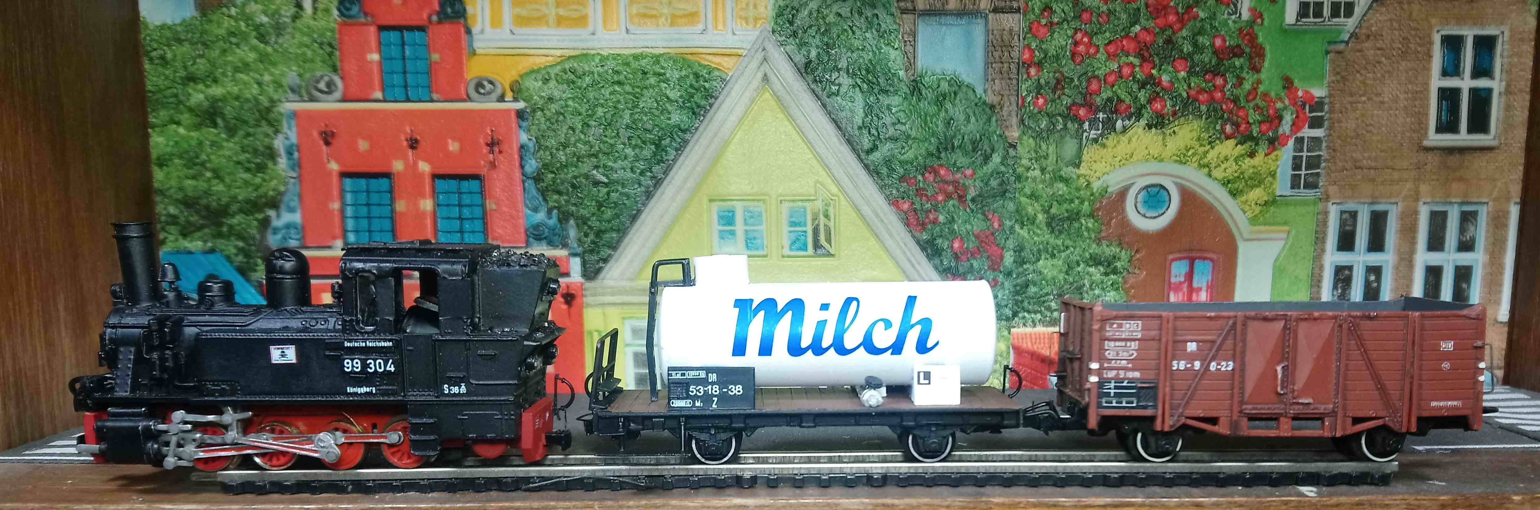

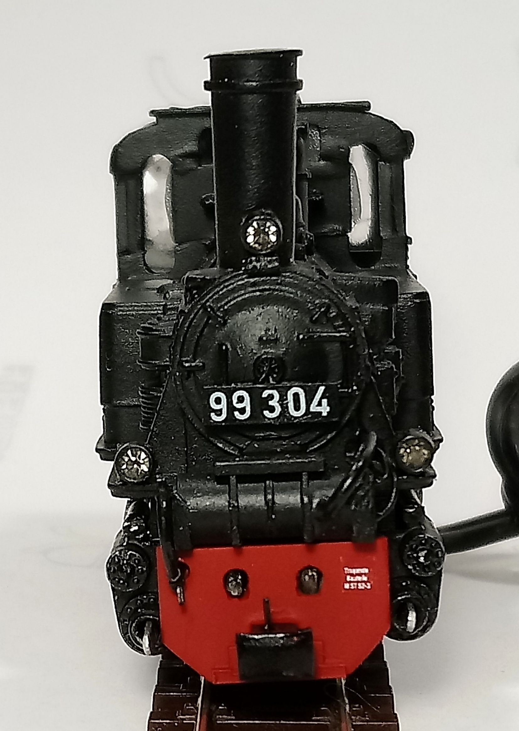

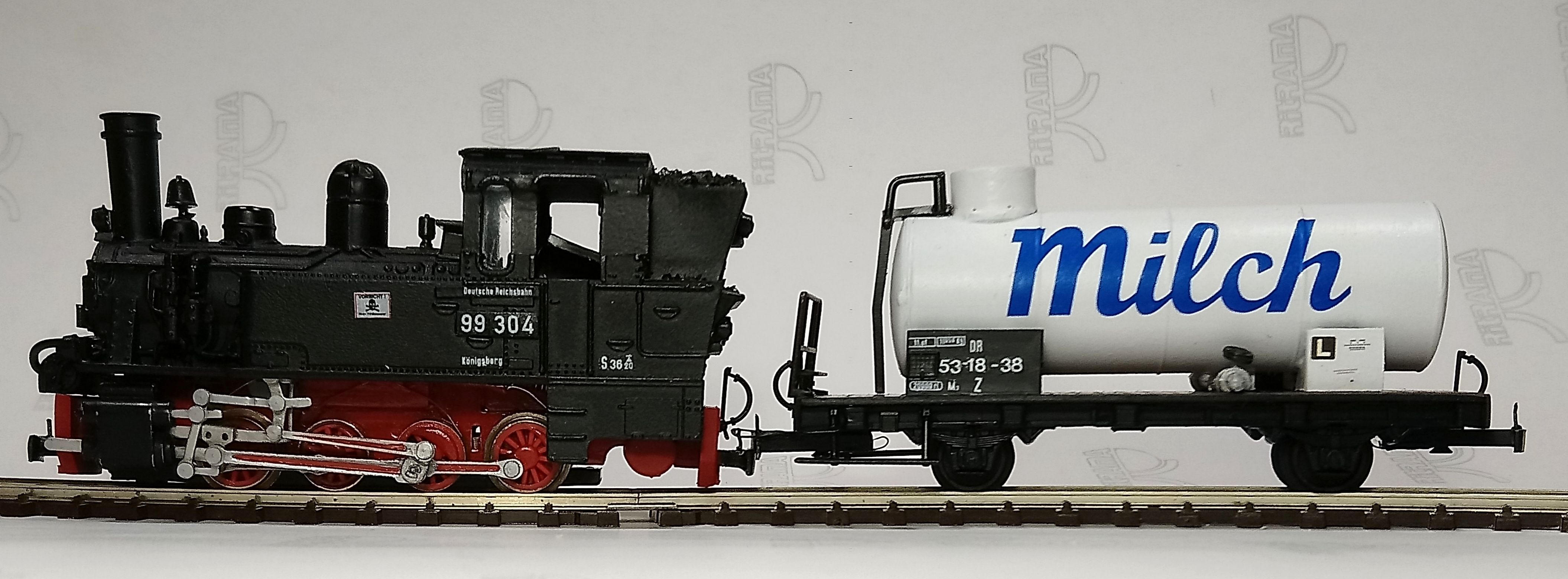

Паровозик успішно завершено. Окрема подяка Олегу за гарячу участь у цьому проекті. 8-)
А також надання потрібних матеріалів у вигляді останків вагону ВТТВ. Відео в русі зніму окремо,
коли завершу виготовлення вантажного вагона Н0е.
Сама ідея перепила 12мм паровоза ВТТВ не моя. Німецька. Із журналу "Modell eisehnbaner".
За одним винятком,вони там пилили в Н0м, а я подужав в Н0е. Також ґрунтуючись на
отриманому досвіді пробую випиляти вагон Н0е з вагона ВТТВ.На поки що вагон виглядає
у вигляді матеріалів.Швидко далися колісні пари та рама вагона(укорочена).
Далі буде. ;)

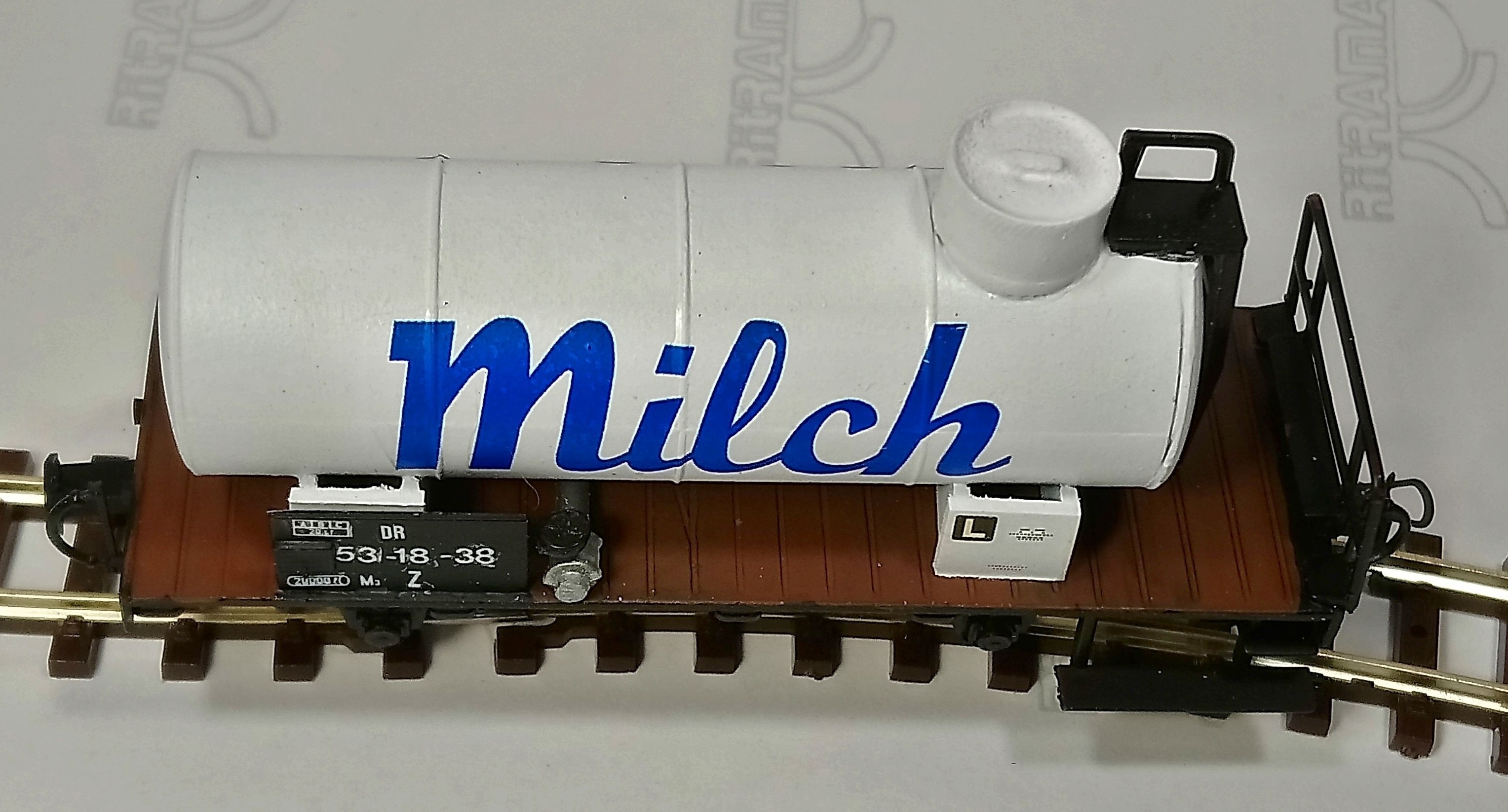

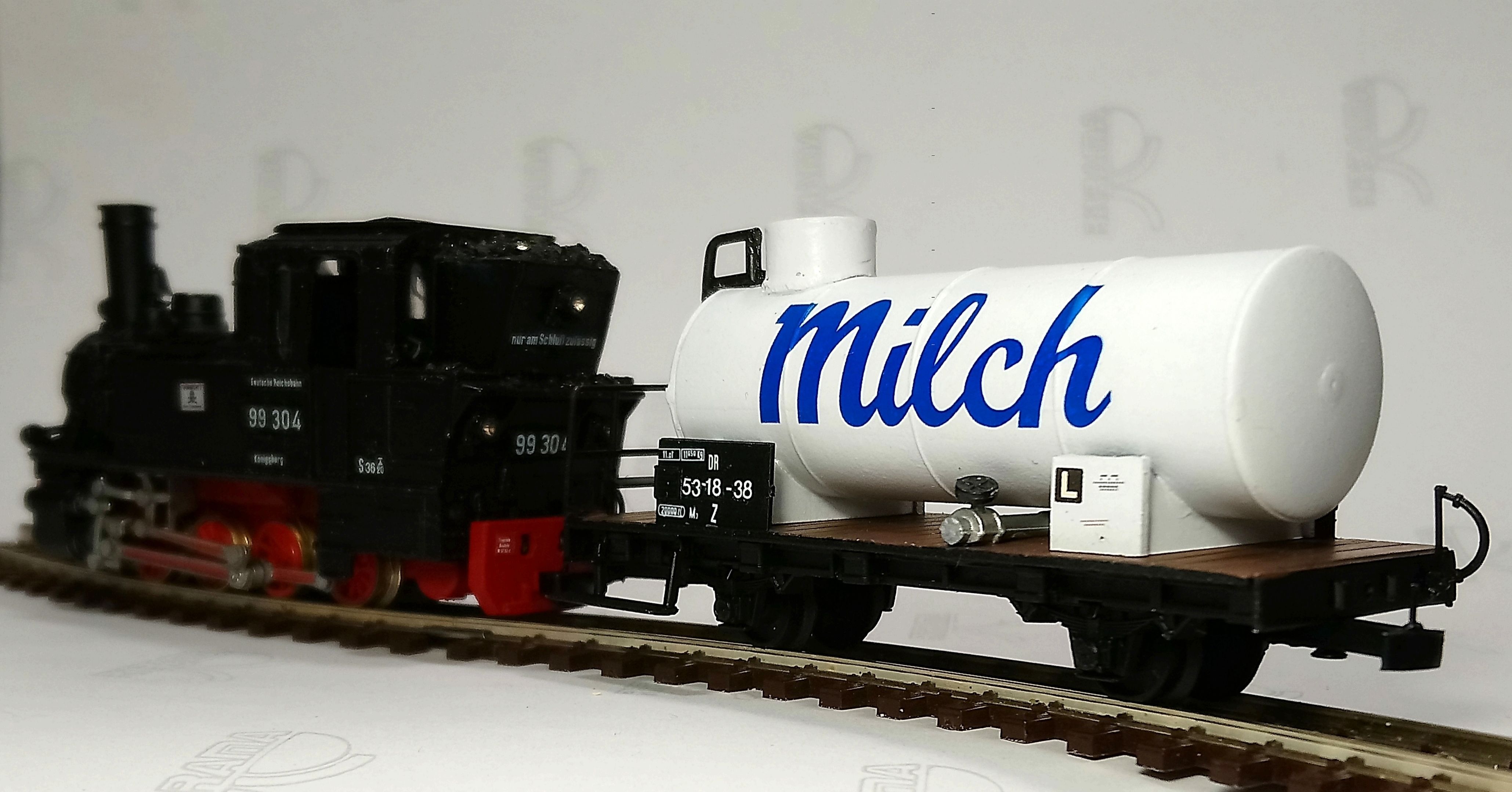

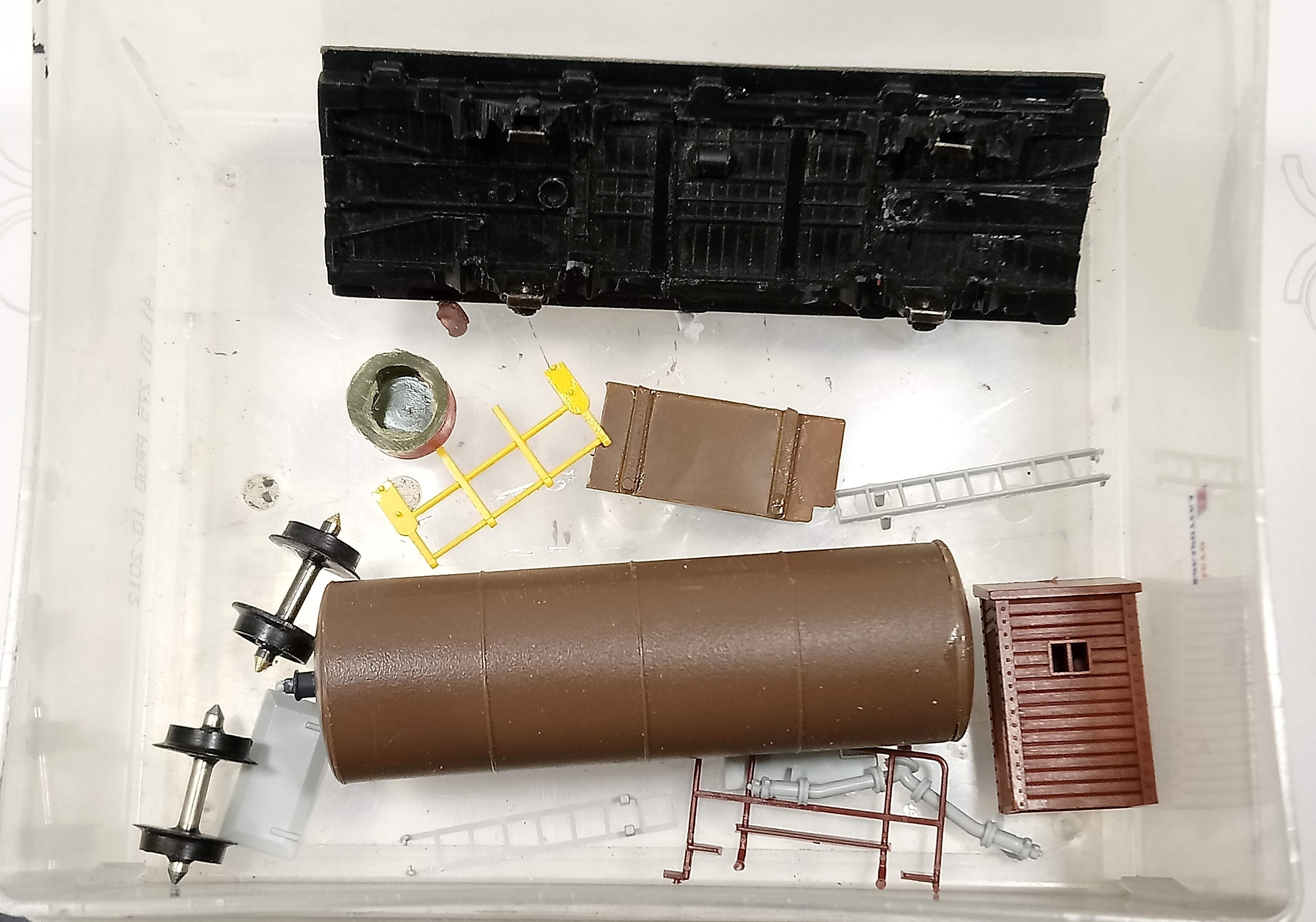

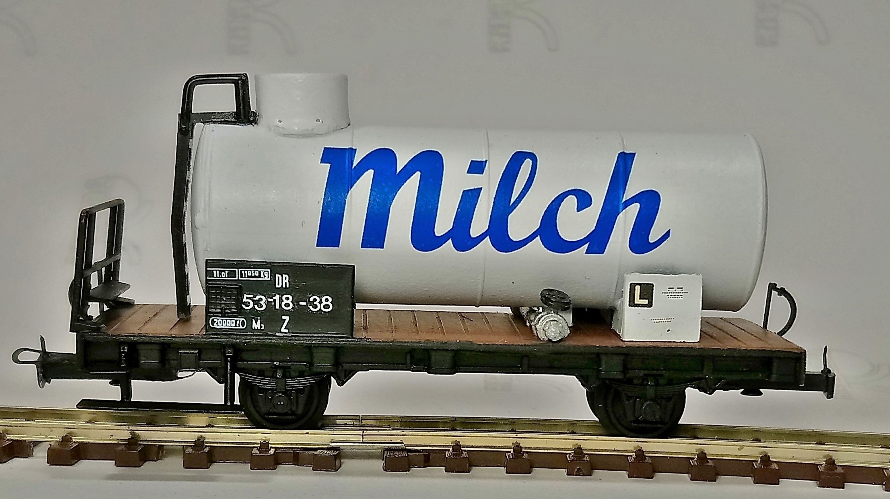

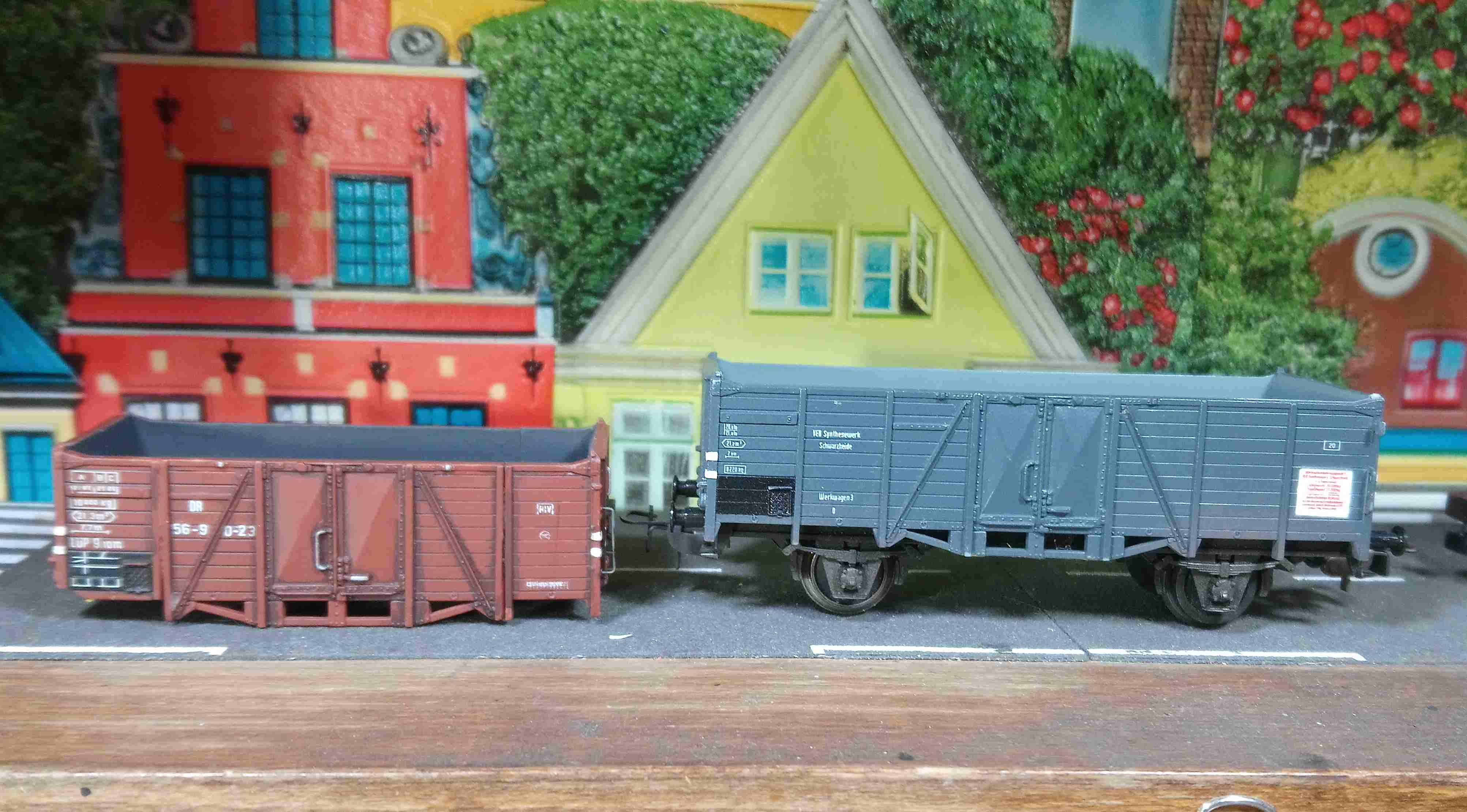

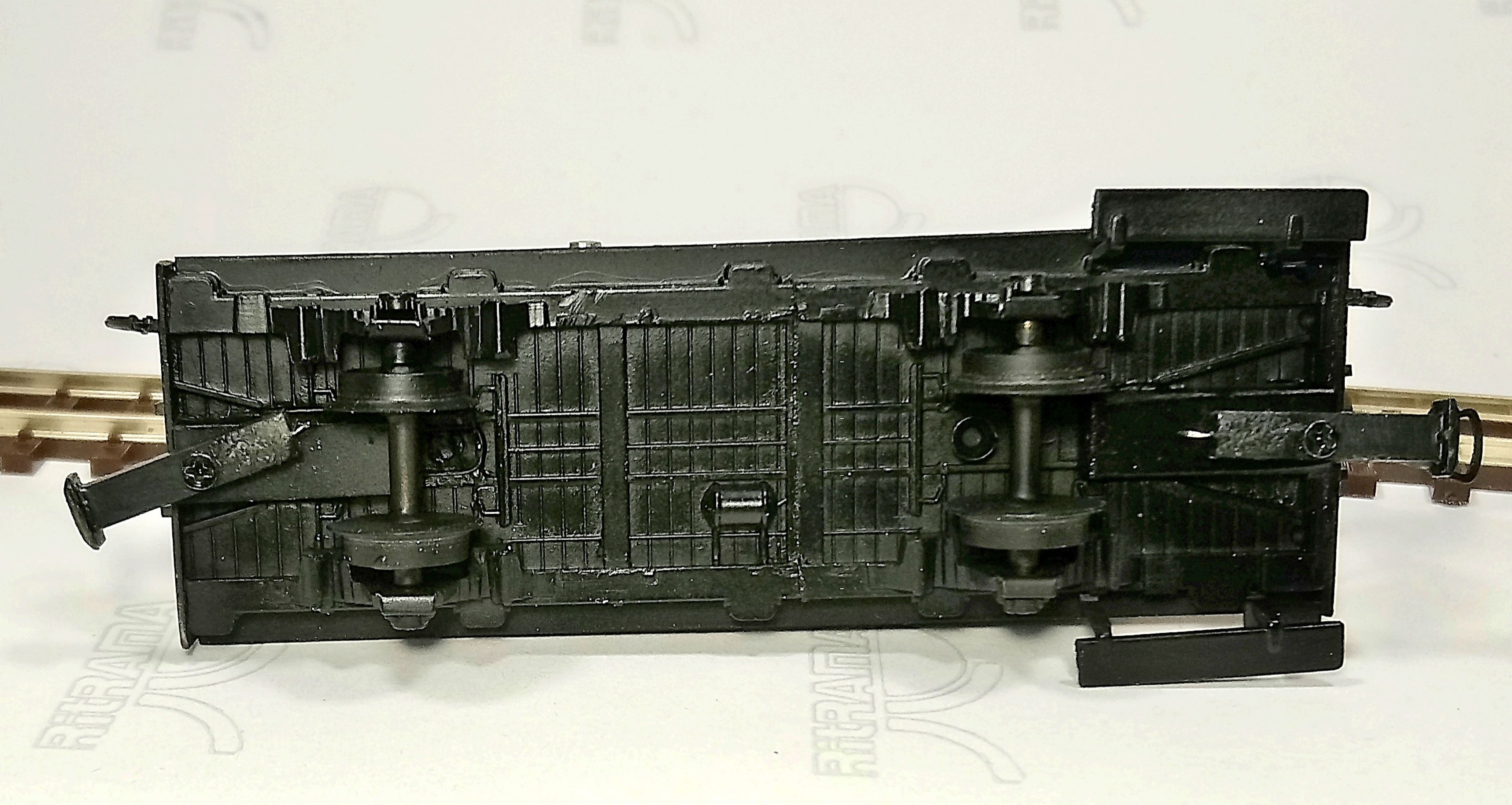

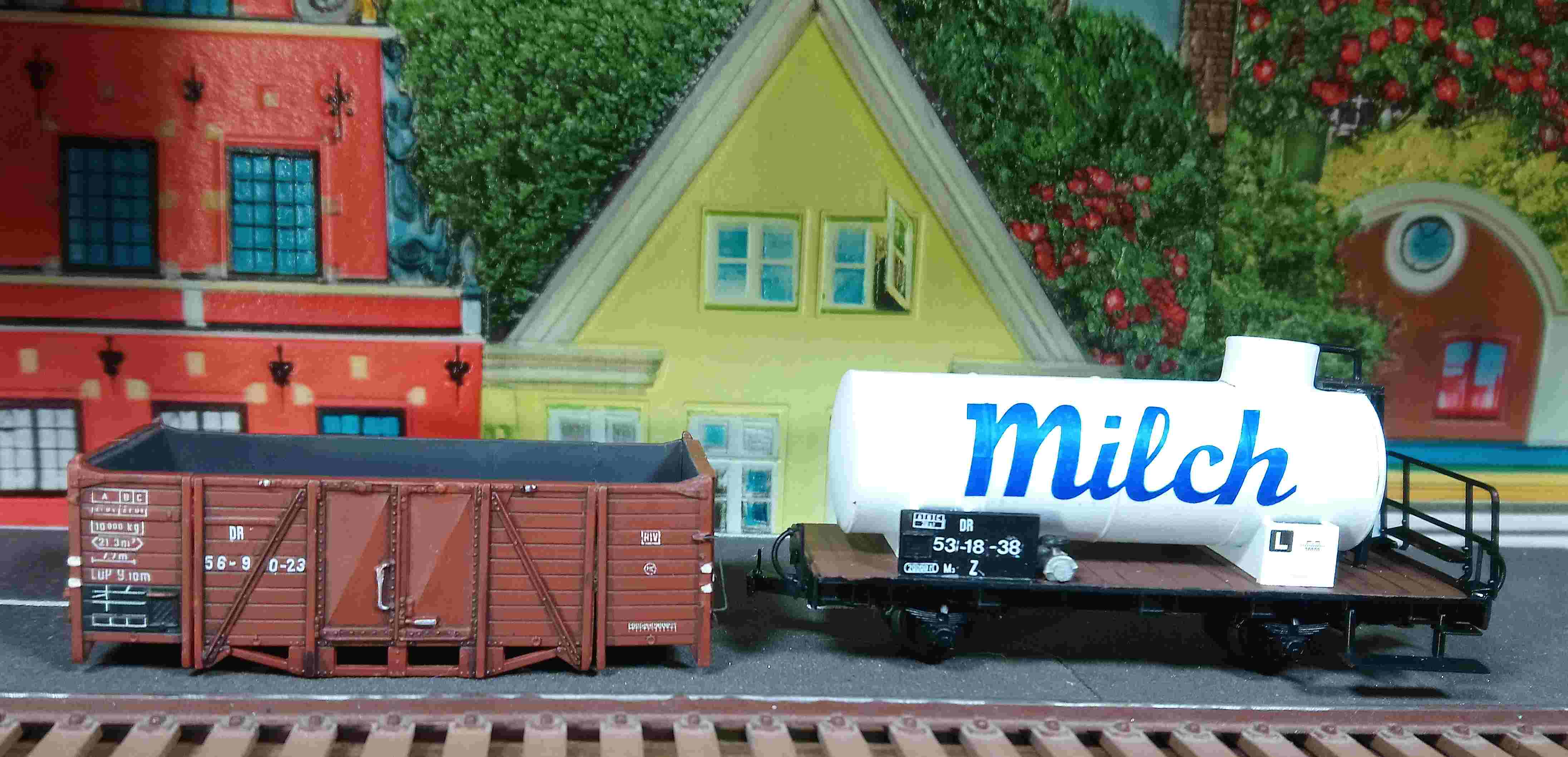

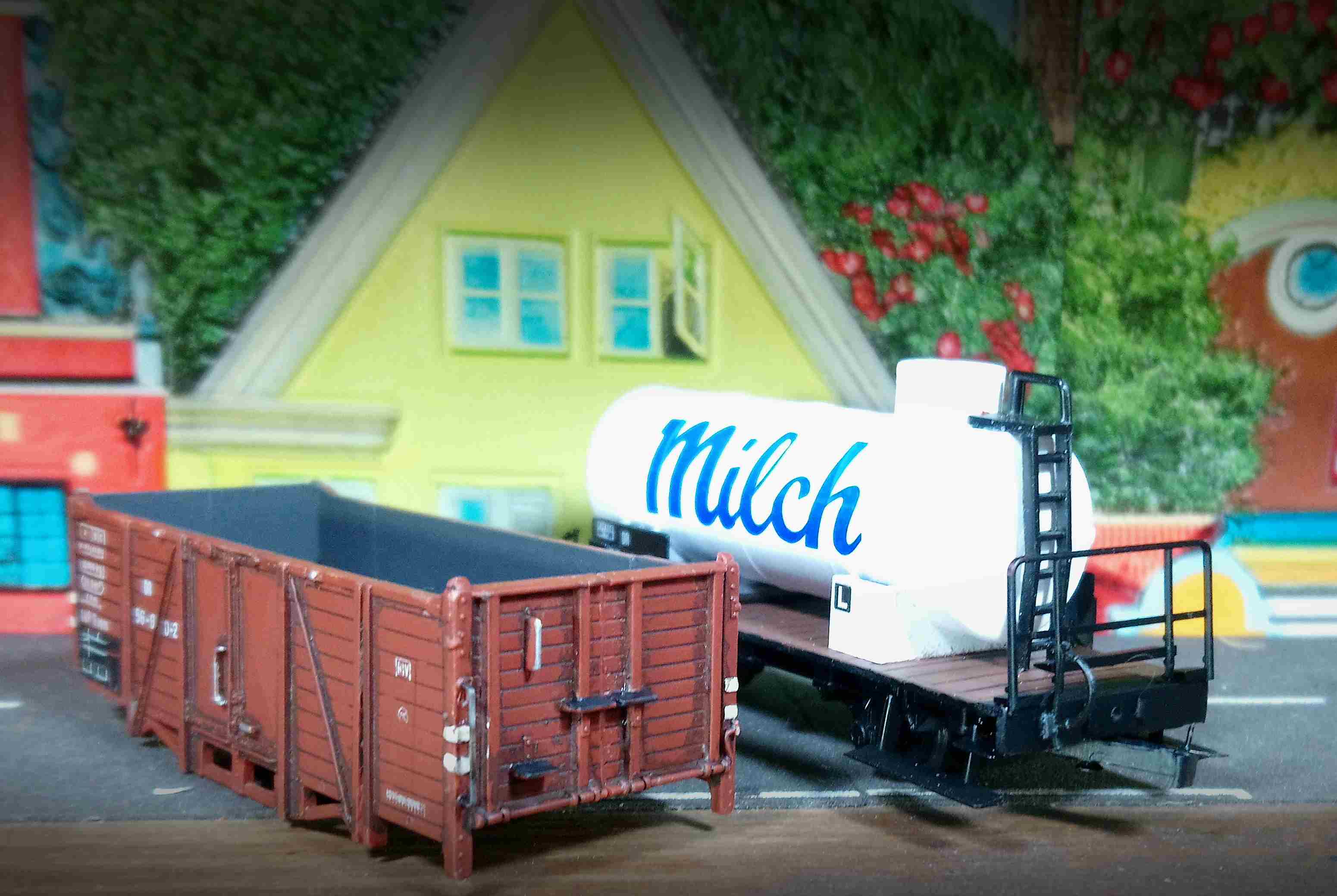

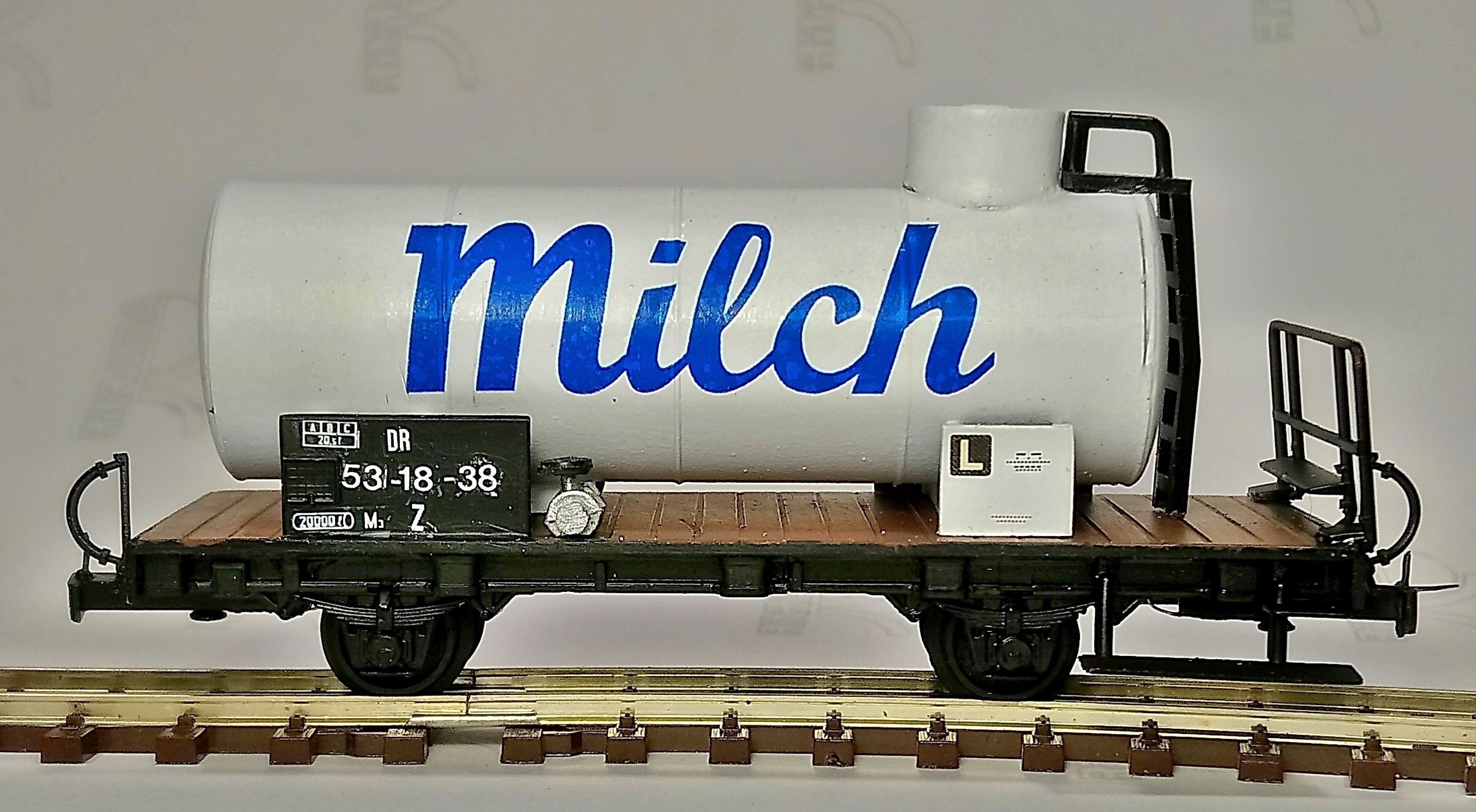

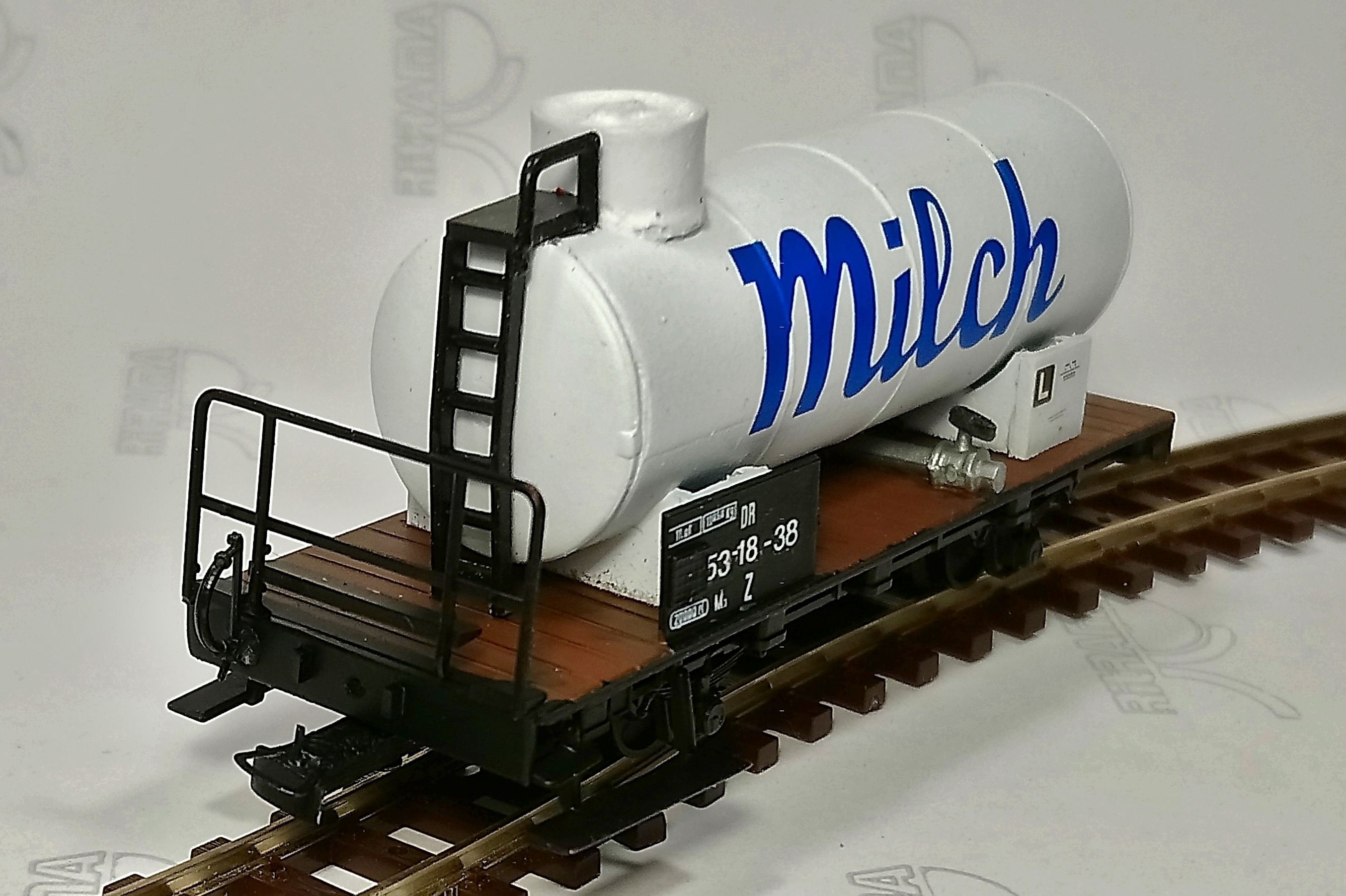

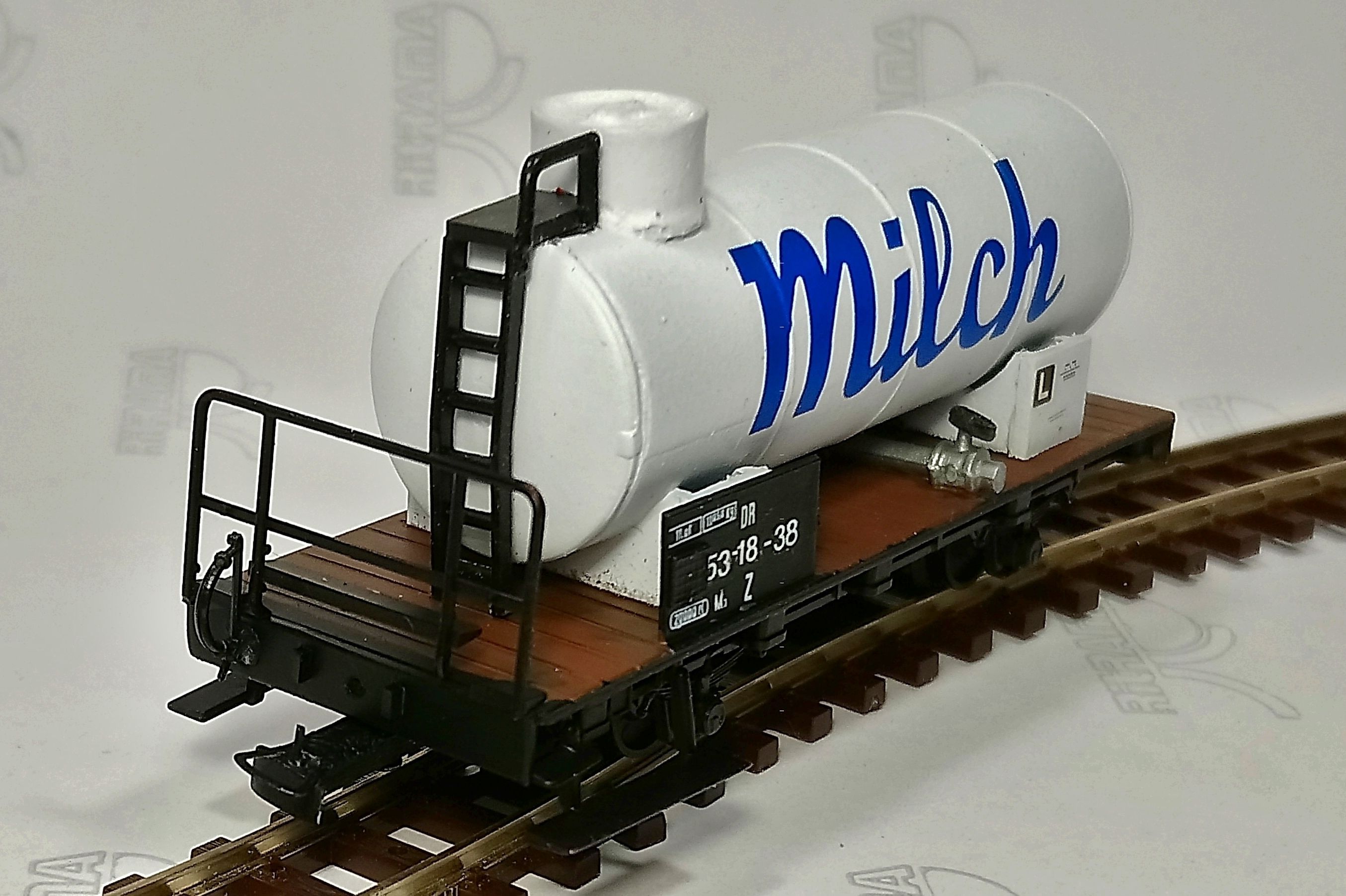

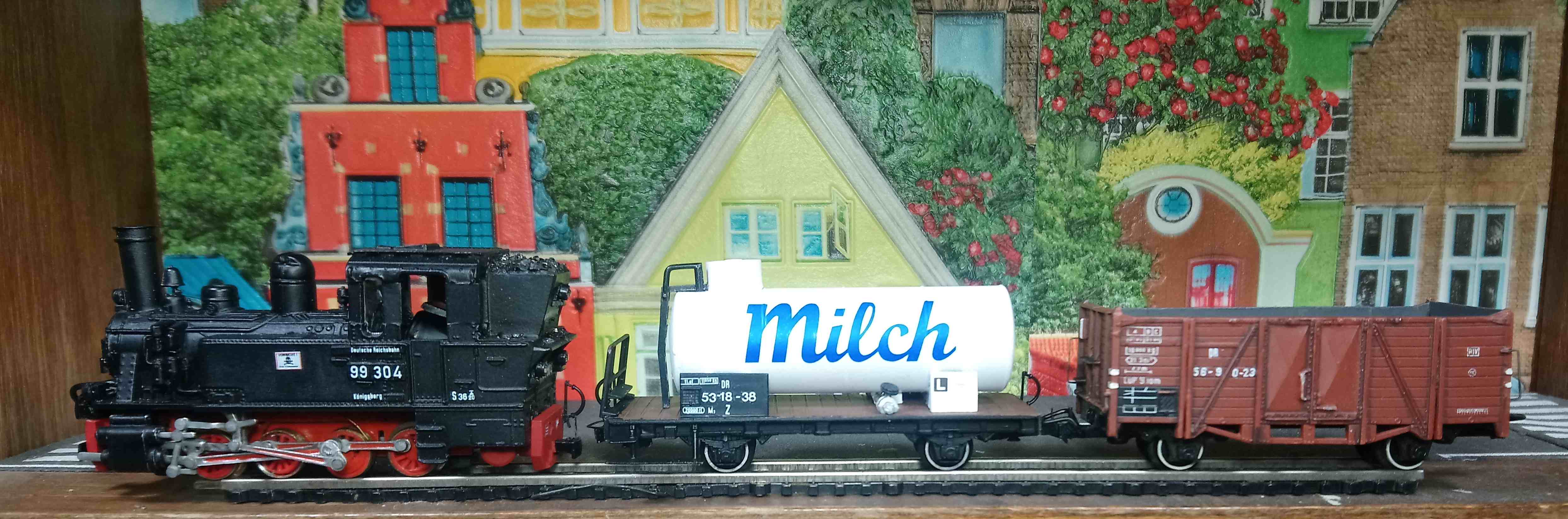

Трохи попотів, але зробив свій перший вагон Н0е. Катається чудово, тому що ВТТВ
заклало в буксові вузли металеві вкладиші. Мої обидва варіанти зворотної пружини
зчіпки зазнали фіаско. В обох варіантах пружини працювали, але були надто жорсткими.
Навіть пружинки НЕМ шахт від Н0 не підходять. Залишив поки що як є. Баласту вагон
не має, тому як ваги пластику достатньо для маси вагона і не хочу навантажувати паровоз. :roll:

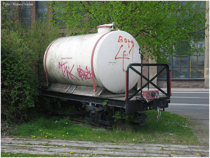

Найближчий прототип:
Для подальшої роботи в цьому напрямку потрібні матеріали, власне брухт вагонів і локів ВТТВ.
Поки що на цьому все.

Обіцяне відео... 8-)

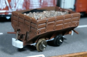

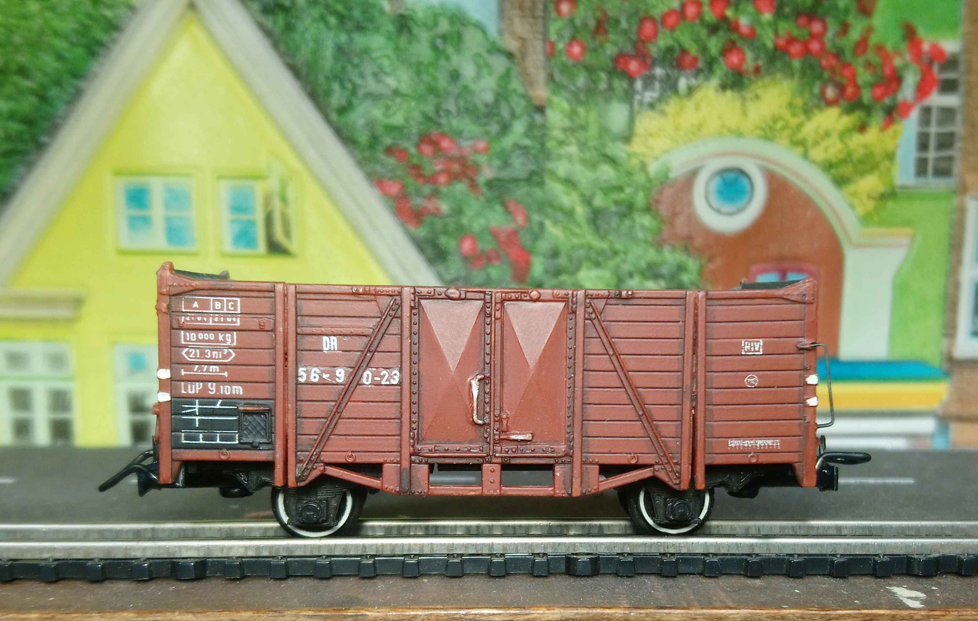

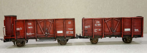

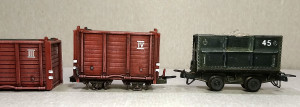

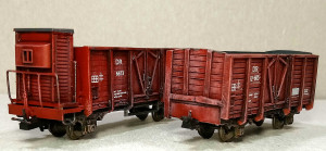

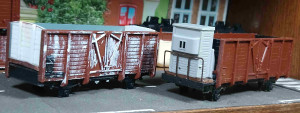

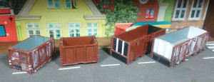

З Пікошної напіввагіни зарізав вузькозадий полувагін. :roll: Різав, звісно уздовж та поперек. Покіщо без ходовки. :oops:
Недобитки ВТТВ в активному пошуку. Тобто далі буде.

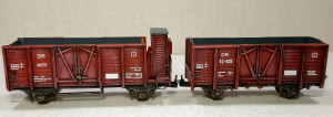

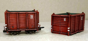

Завдяки своєчасному подгону ЮрСанича (вбитий вагончик ВТТВ), в мене встав на колеса полувагін Н0е. :roll:
А також ще запиляний багажний вагін з вагіни Н0. :roll:
