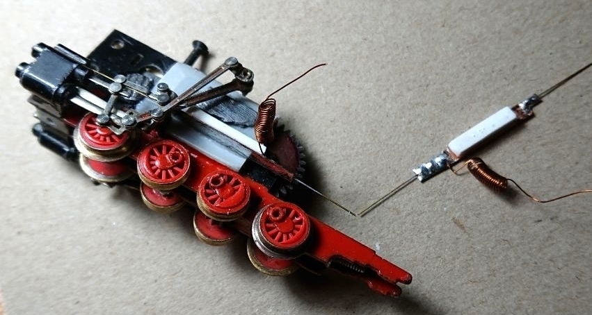

Спершу треба було розібрати все до молекул. Знову очистити і завузити колпари і раму. При цьому є нюанси. Все дуже мініатюрне. При розпресуванні шестірні на осі вона лопнула,
бо була відлита разом із віссю. Усередині пластикового диска колеса вплавлена латунна втулка,
яка при розпресуванні ламає весь пластик, але не злазить з осі. Коротше, той ще жах. Далі посадив іншу шестерню на вісь. Потім знадобилося обточування реборд на колпарах,
тому що вони торохтіли по шпалах рейки Н0е. Центральні дві колпари взагалі сточили реборди,
щоб лок нормально проходив радіус. Під час обточування в дрімелі бандаж перегрівався
і плавив пластиковий центр.На даний момент диво техніки виглядає так. Далі буде...

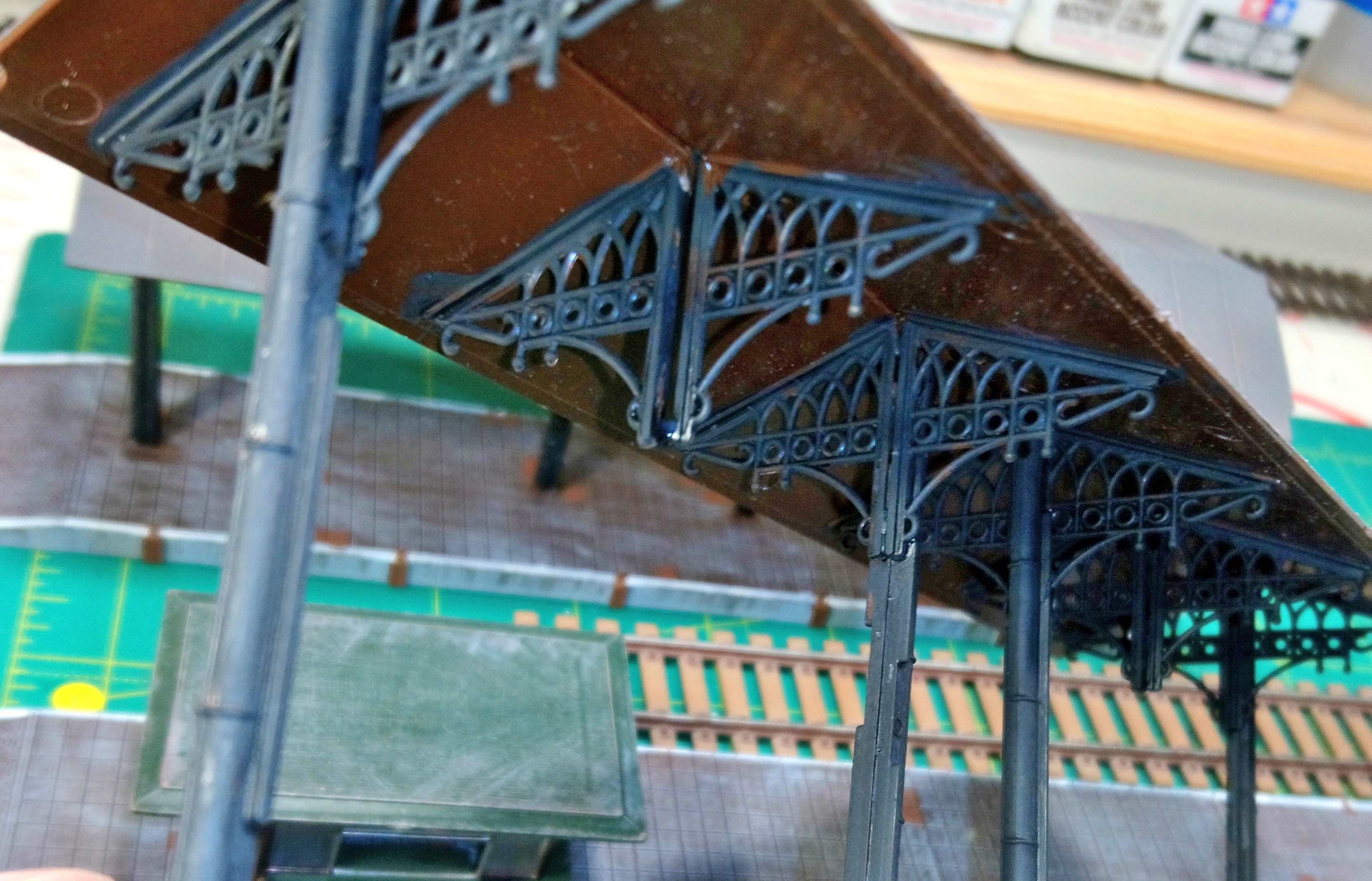

Для світлого майбутнього зібрав із неліквідних залишків від вокзалів кілька перонів.
Пластик пересохлий і ламкий. Може якийсь час прослужить.Перон це лише основа.
Потім Оформлятиму фігурами, тачками та іншими антуражними елементами.
За ідеєю буде суміщений вокзал Н0 і Н0е. Досить поширений приклад для наслідування. Всім також бажаю у Новому році світлого мирного майбутнього!

Трохи просунулась робота з паровозика Н0е. Завдяки активній допомозі Олега з "Єгипту".
Пофарбована та відкалібрована рама, підібрана шестерня (який у мене не виявилося).
Покращений токоз' єм, зроблено розважування дрібним баластом.

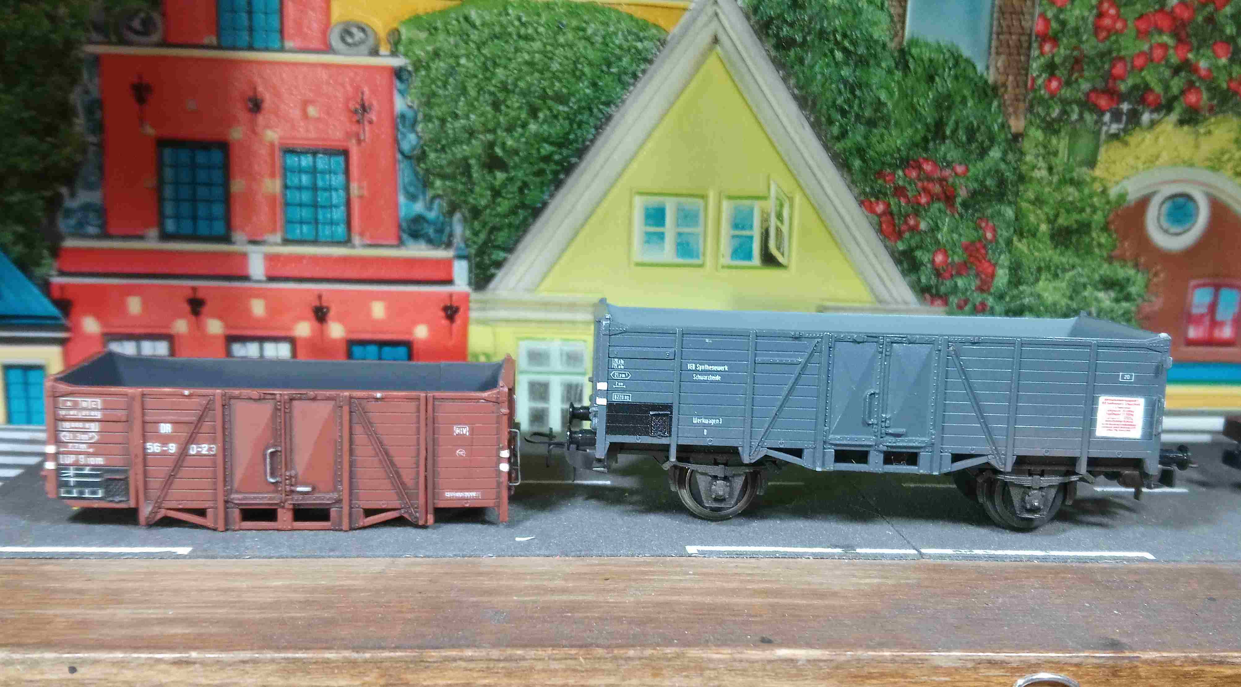

Трохи попотів, але зробив свій перший вагон Н0е. Катається чудово, тому що ВТТВ
заклало в буксові вузли металеві вкладиші. Мої обидва варіанти зворотної пружини
зчіпки зазнали фіаско. В обох варіантах пружини працювали, але були надто жорсткими.
Навіть пружинки НЕМ шахт від Н0 не підходять. Залишив поки що як є. Баласту вагон
не має, тому як ваги пластику достатньо для маси вагона і не хочу навантажувати паровоз.
Найближчий прототип:
Для подальшої роботи в цьому напрямку потрібні матеріали, власне брухт вагонів і локів ВТТВ.
Поки що на цьому все.
