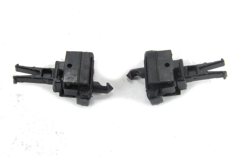

Тема будет называться глобально, поскольку будет пополняться другими вариантами сцепок и их описанием.

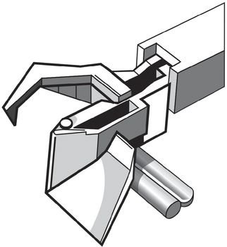

Ну а начать хотел бы с невиданных мною ранее сцепок от Liliput - L939104
Liliput - L939104
Liliput - L939104
Лично еще их не щупал, но на вид и по геометрии весьма ничего 8-)

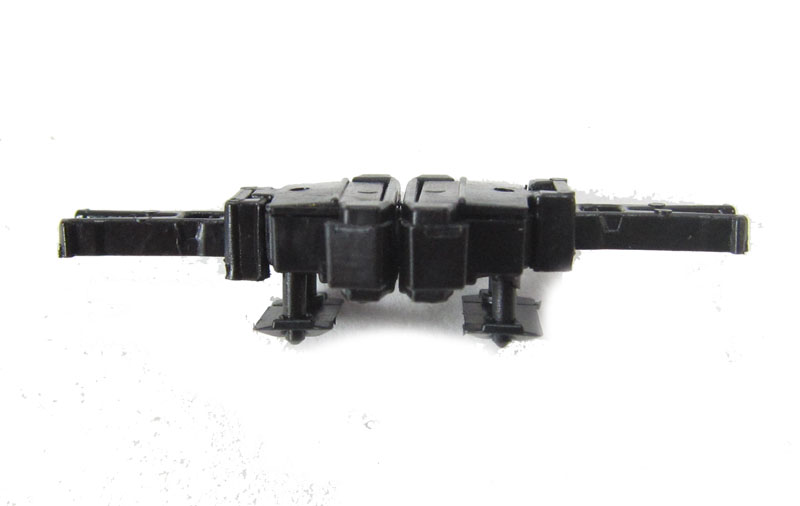

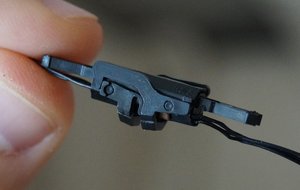

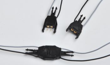

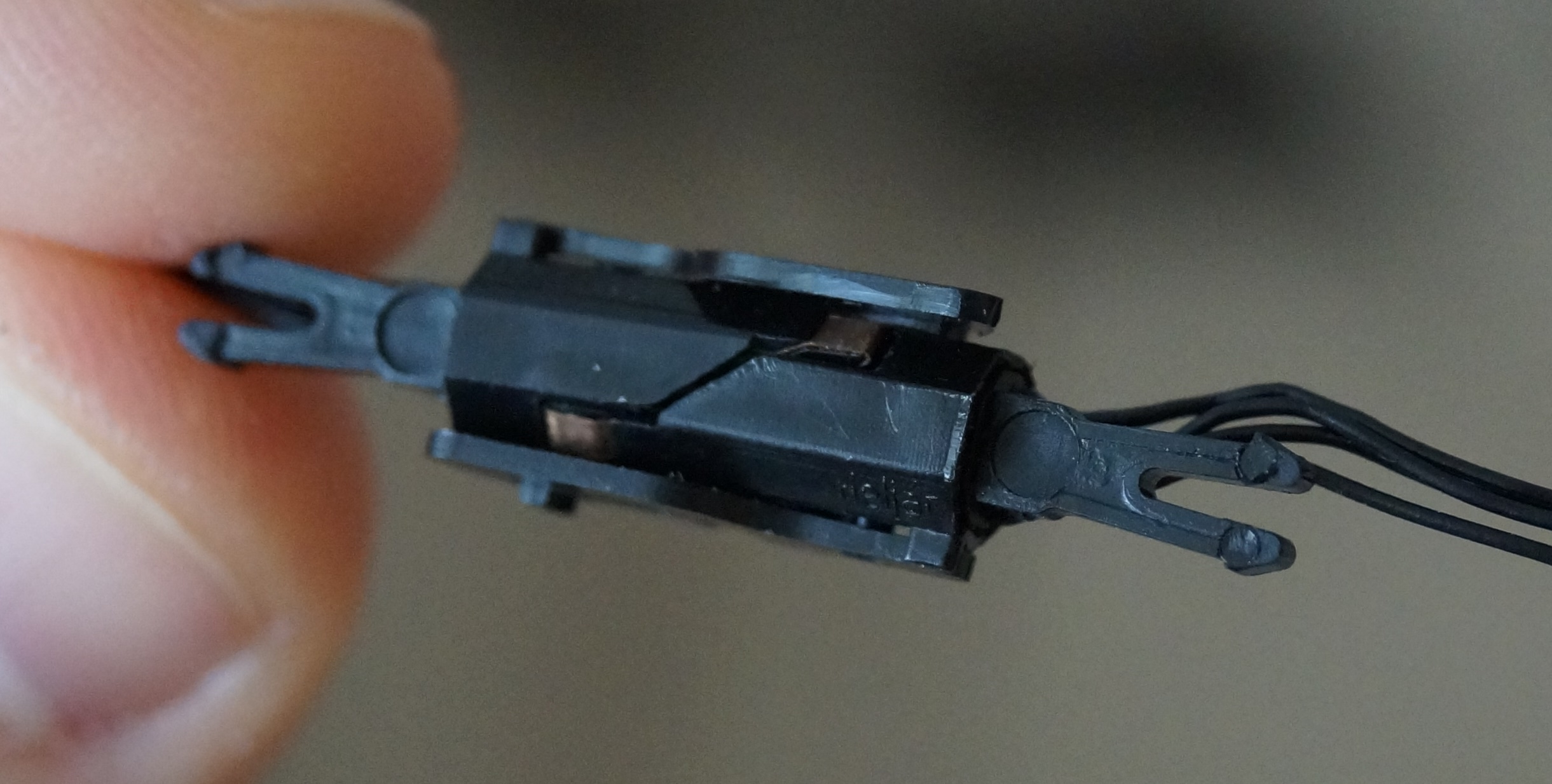

Продолжу не менее интересными (особенно для современных скоростных поездов, метро и подобных электровагонов) сцепками Шарфенберга, любезно прозводимые концерном Hornby:
Фото сцепленных (вид сбоку) и расцепленных (вид снизу):
Hornby HC8040
Hornby HC8040
Hornby HC8040
Hornby HC8040
Для электричек Siemens (Velaro, Desiro и пр.), ИМХО копийнее уже некуда 8-)

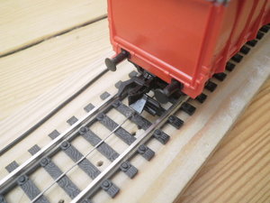

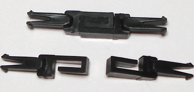

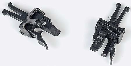

Еще пара вариантов сцепок.
1. Kurzkupplung von Ribu
2.Ganzzugkurzkupplung von Piko

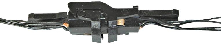

Еще пара кошмарчиков.

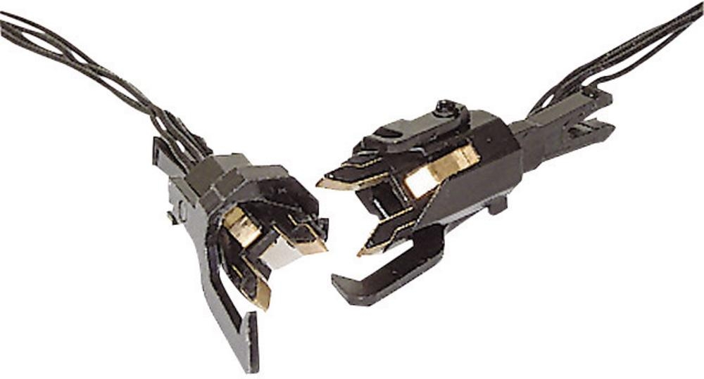

Stromübertragende Kupplung Sk-4 10er Se

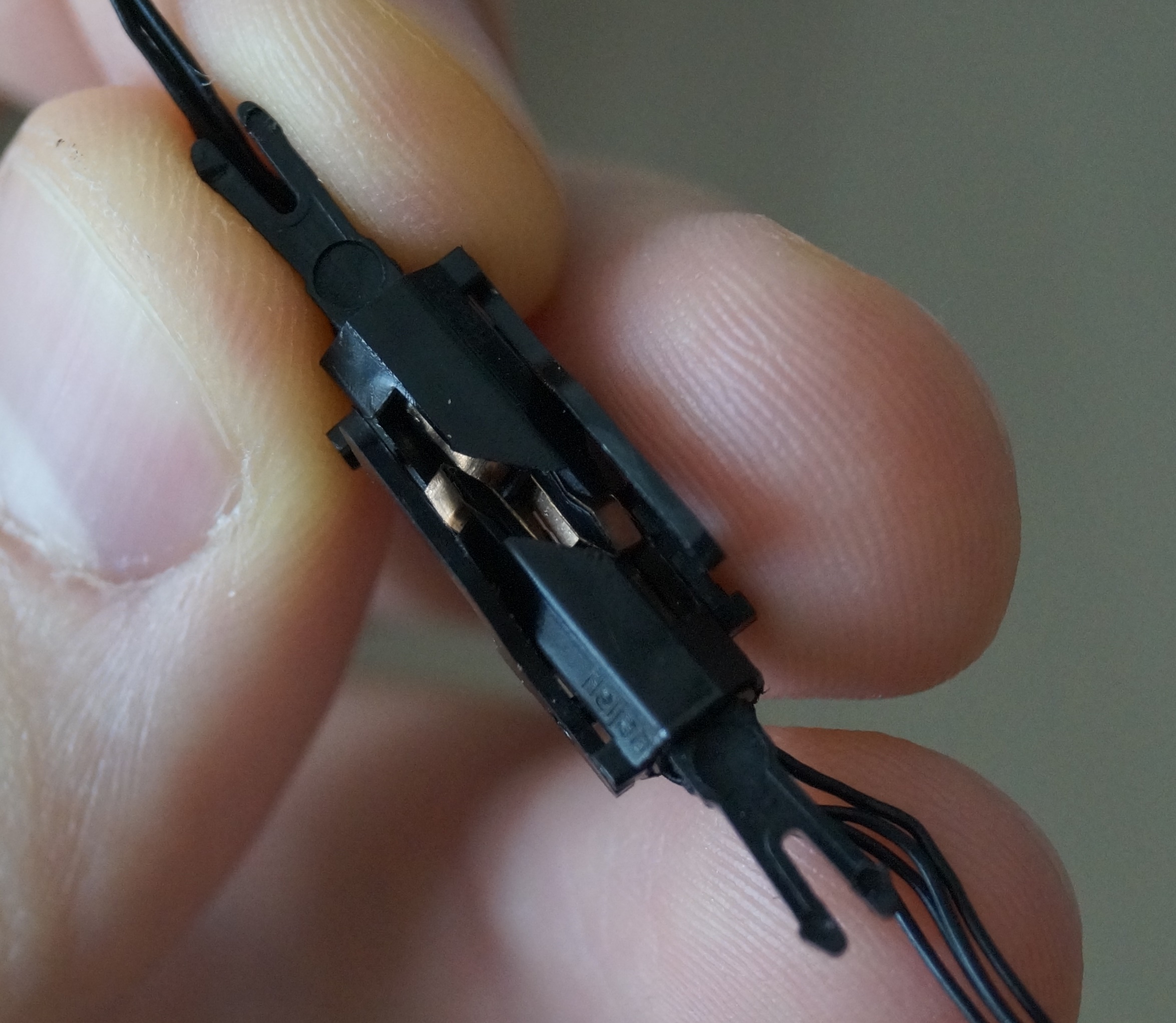

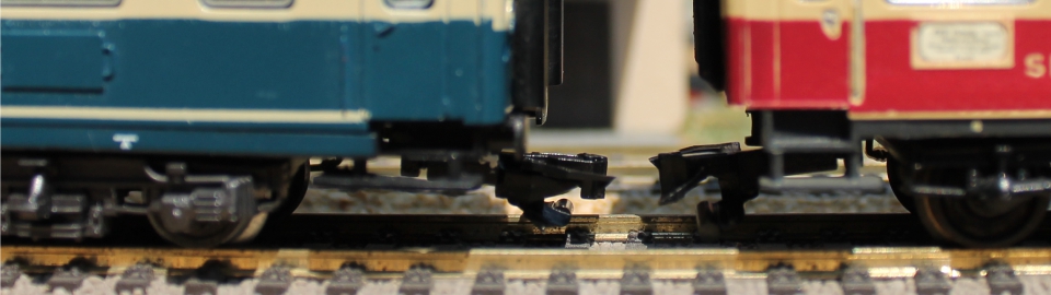

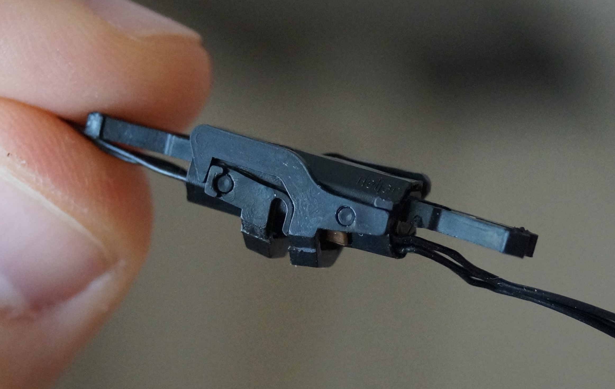

Stinky писав: Еще пара кошмарчиков.
Весьма неплохие сцепки, между прочим.

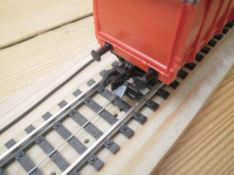

В отличие от 4-х контакных собратьев, которые сцеплятся легко (или относительно легко), а потом с большими трудностями расцепляются - эти отлично работают в обоих направлениях и даже с расцепителями! Имя сему чуду - Viessmann 5071:

T-1000 писав:Ерунда а не сцепки. Должно быть прототипично, а не коряво и с кучей торчащих деталей. Мне пока из всех, что видел понравились только фляйшман профи.
Согласен - они выглядят хорошо, но для Shuttle-train-ов именно эти идеальный вариант!
В результате имеешь:
1. Полностью нормально расцепляемые вагоны
2. Управление светом даже в хвостовом вагоне из локомотива
3. Возможность сделать идеальный токосъём со всех колес поезда
