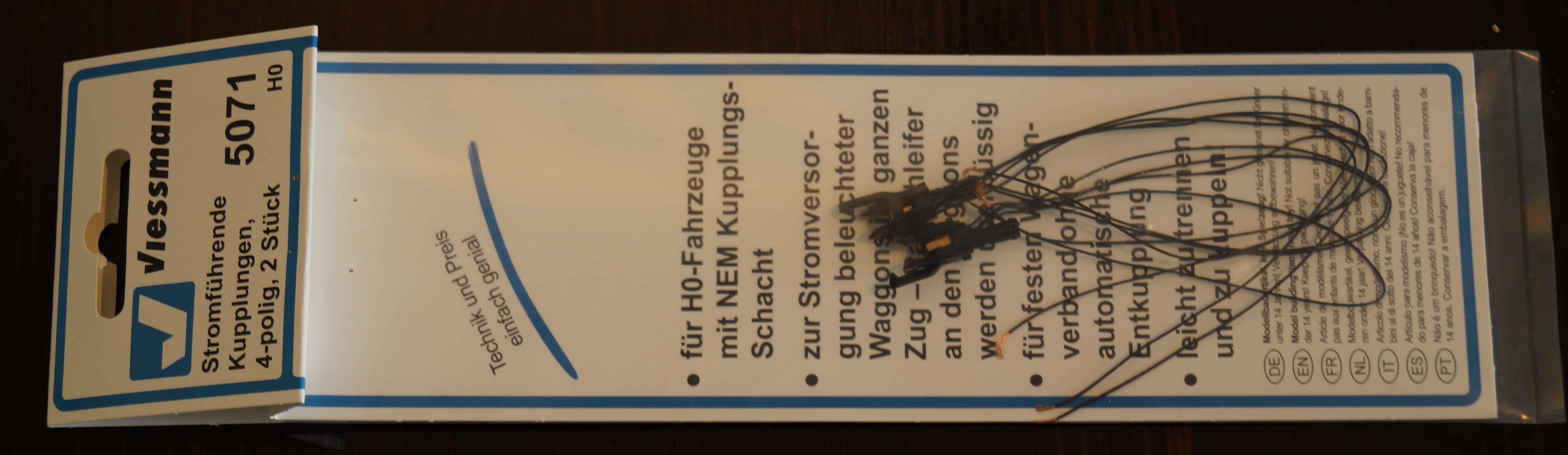

Весьма неплохие сцепки, между прочим.
В отличие от 4-х контакных собратьев, которые сцеплятся легко (или относительно легко), а потом с большими трудностями расцепляются - эти отлично работают в обоих направлениях и даже с расцепителями! Имя сему чуду - Viessmann 5071:

Ерунда а не сцепки. Должно быть прототипично, а не коряво и с кучей торчащих деталей. Мне пока из всех, что видел понравились только фляйшман профи.

T-1000 писав:Ерунда а не сцепки. Должно быть прототипично, а не коряво и с кучей торчащих деталей. Мне пока из всех, что видел понравились только фляйшман профи.
Согласен - они выглядят хорошо, но для Shuttle-train-ов именно эти идеальный вариант!
В результате имеешь:
1. Полностью нормально расцепляемые вагоны
2. Управление светом даже в хвостовом вагоне из локомотива
3. Возможность сделать идеальный токосъём со всех колес поезда

T-1000 писав: Должно быть прототипично
Ну, для себя решил, что одну "морду" локомотива делаю с относительно прототипичной имитацией СА3, а на второй оставляю "корявую" сцепку. Катать-то как иначе?
T-1000 писав: Ерунда а не сцепки.
Я не фанат всех этих электронно-цифровых приблуд, но вообще подумай: когда у тебя двухсекционный локомотив (тот же 2М62), было бы неплохо обеспечить стабильный токосъем в оба тепловоза. Очень весело, когда одна секция шлифует рельсы, потому что вторая заглохла на стрелке. Короче, я бы шашкой не махал сходу...

T-1000 писав:Нужно знач токосъемник делать нормальный :D
Это далеко НЕ всегда помогает. Иначе бы никто не заморачивался выпускать такое.
Да и синхронизировать две, даже абсолютно одинаковые секции, бывает очень сложно, а тут можно одним декодером крутить два мотора ;)
