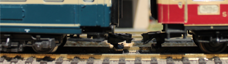

Ну а начать хотел бы с невиданных мною ранее сцепок от Liliput - L939104 Лично еще их не щупал, но на вид и по геометрии весьма ничего
Сцепки для Н0

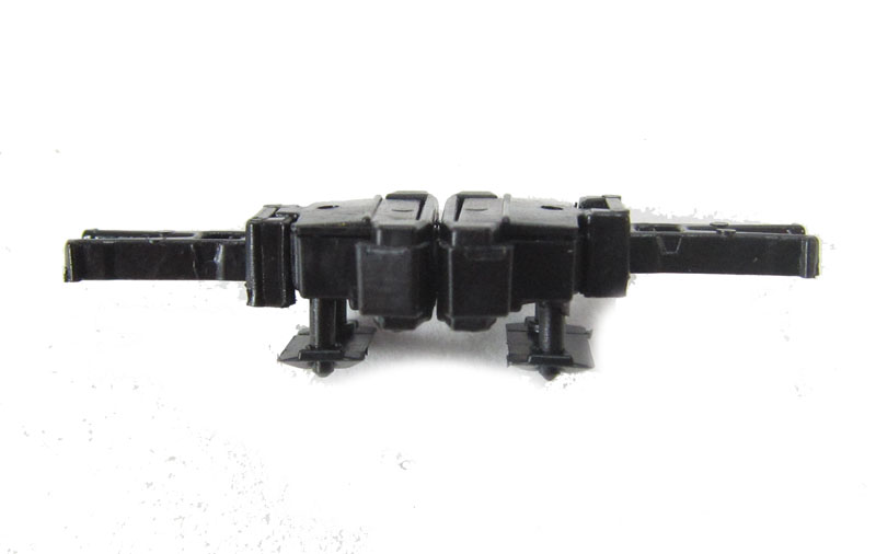

Продолжу не менее интересными (особенно для современных скоростных поездов, метро и подобных электровагонов) сцепками Шарфенберга, любезно прозводимые концерном Hornby:
Фото сцепленных (вид сбоку) и расцепленных (вид снизу):
Для электричек Siemens (Velaro, Desiro и пр.), ИМХО копийнее уже некуда

Liliput явно позаимствовал идею у Tillig-а

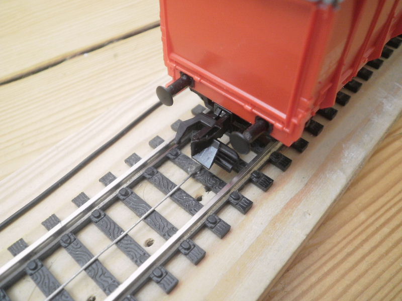

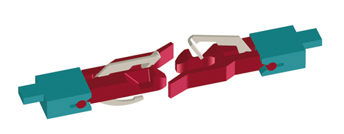

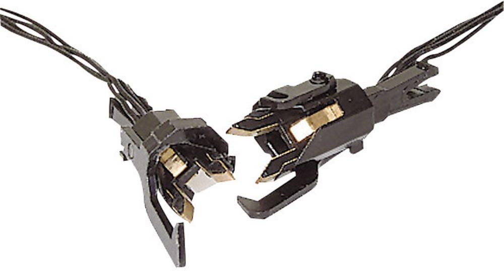

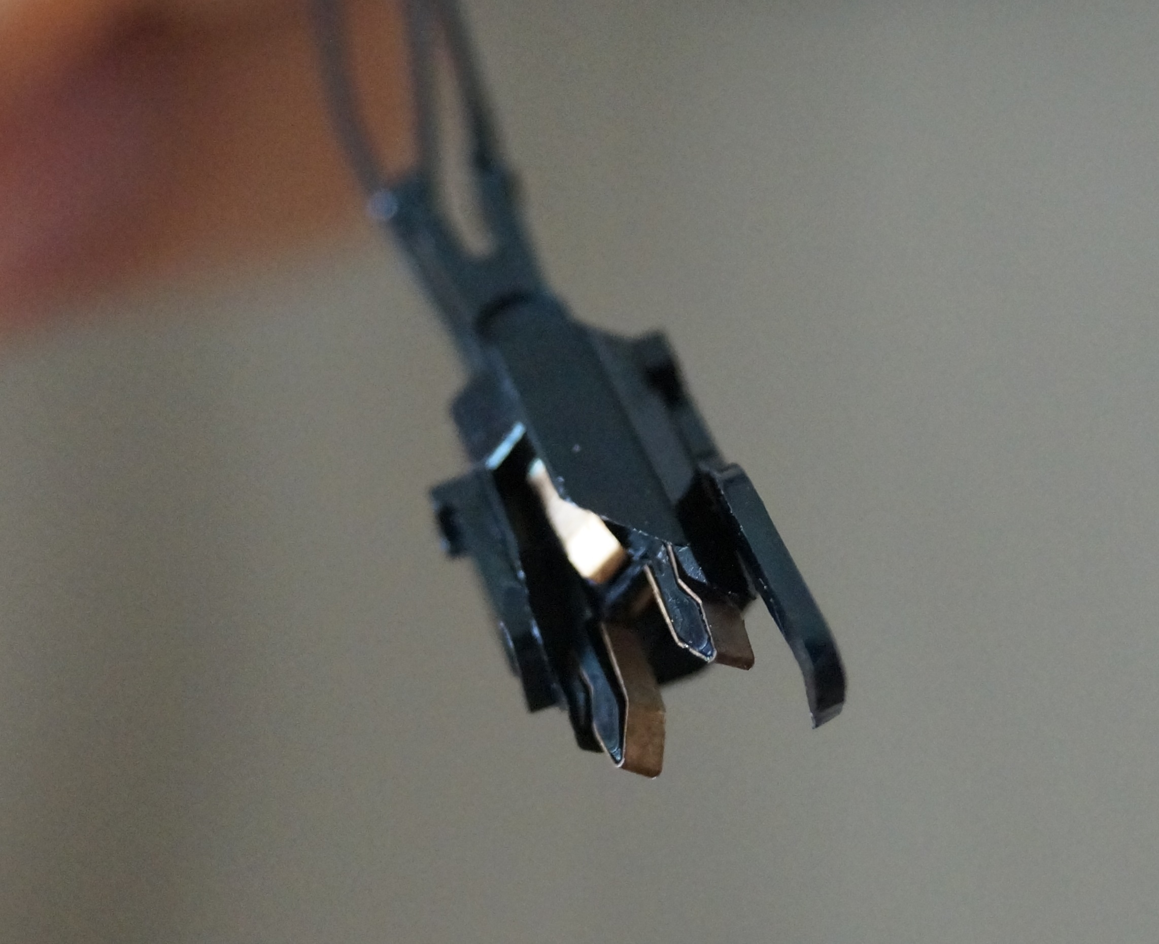

Весьма неплохие сцепки, между прочим.Stinky писав: Еще пара кошмарчиков.
В отличие от 4-х контакных собратьев, которые сцеплятся легко (или относительно легко), а потом с большими трудностями расцепляются - эти отлично работают в обоих направлениях и даже с расцепителями! Имя сему чуду - Viessmann 5071:
