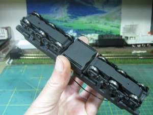

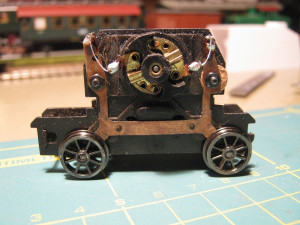

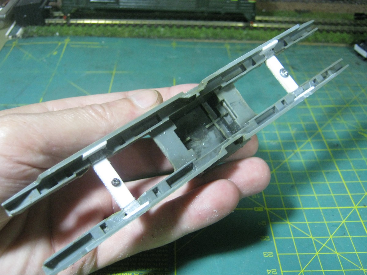

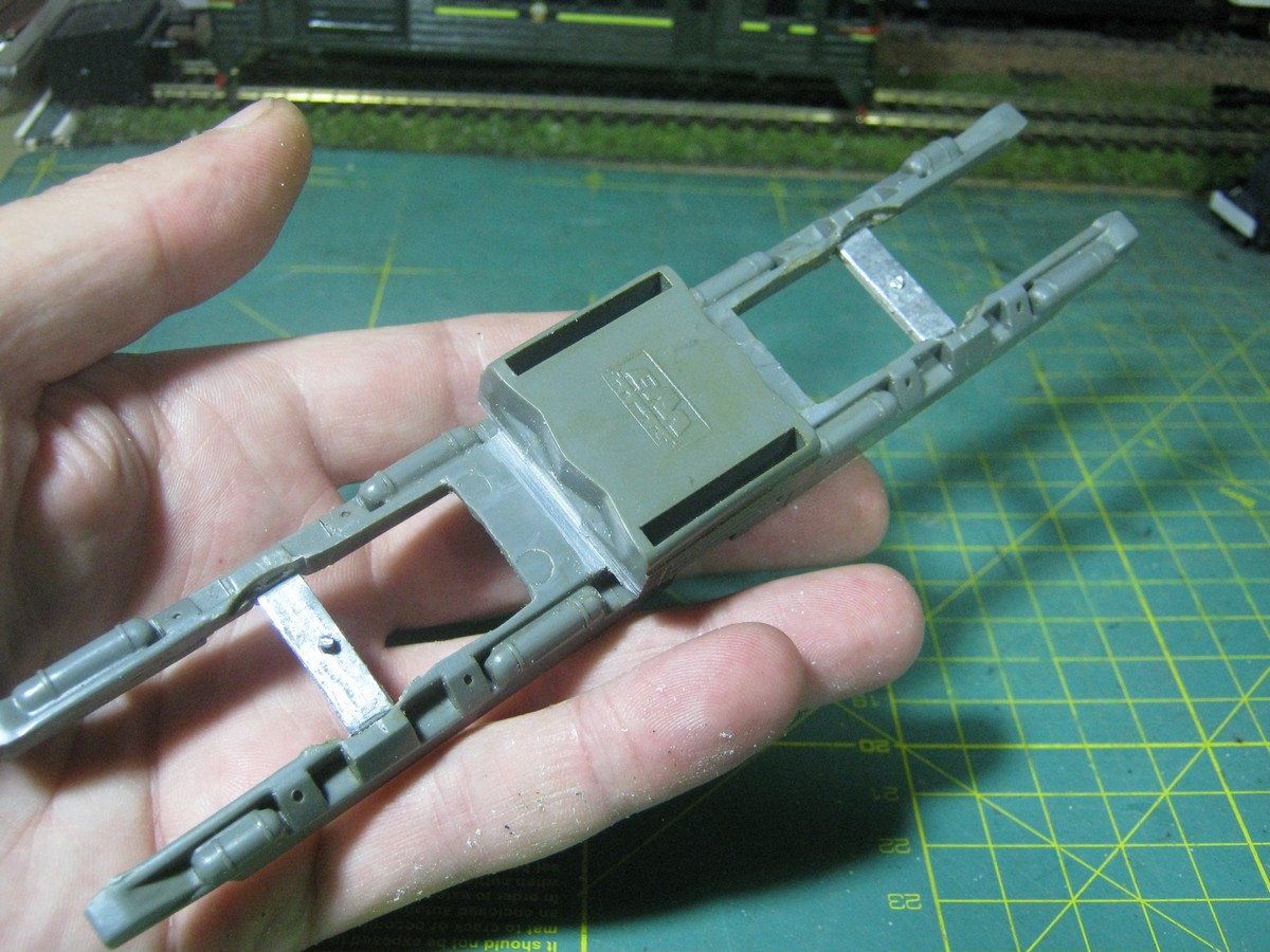

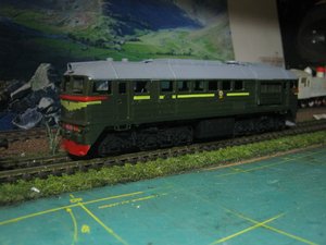

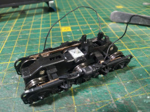

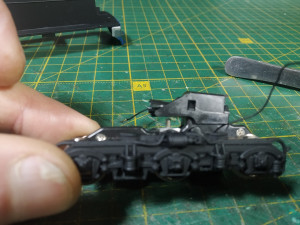

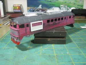

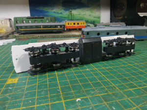

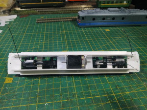

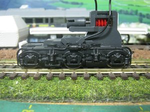

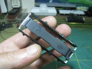

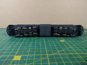

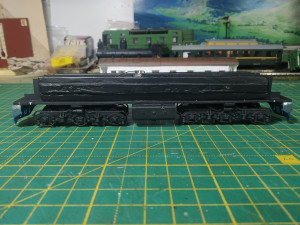

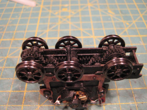

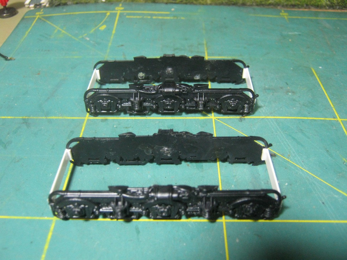

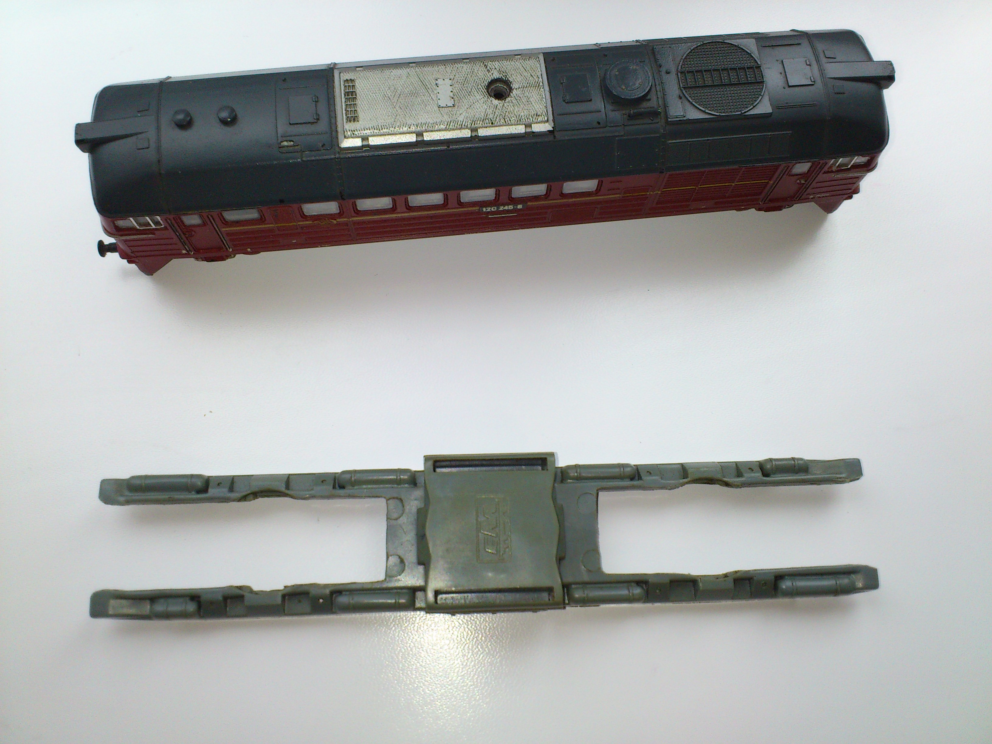

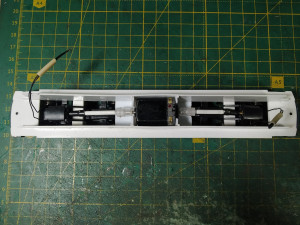

Корпус и подпиленная рама были приобретены в апреле 2013 и вроде как уже давно требуют приложения рук. Незабвенный дедушка Гутзольд. Покупал за 100 грн. По тем временам ~12 у.е.

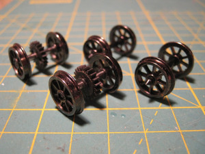

Детали ходовки использованы от модели тепловоза EMD SD24 производства "Con-Cor". Ходовка изначально была несколько шумная и подклинивала. Впрочем, это уже не столь важно потому, что благодаря отзывчивости друзей она оказалась у меня бесплатно.
Работы по корпусу. По ходовке. Пока вот такая заготовка. И первый тест.
В каждой семье должна быть своя машонка. (Стинка)
Хоть и не вписывается в мою эпоху, но пробел надо восполнять.

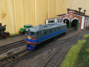

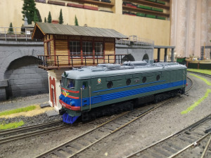

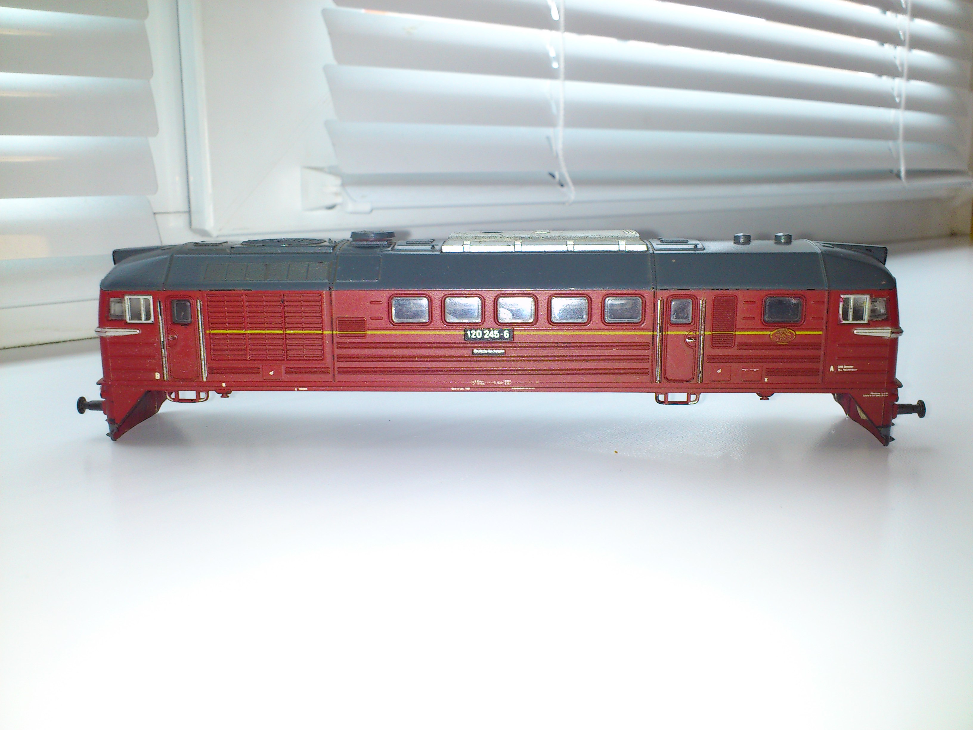

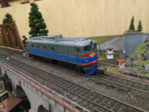

Саныч, как и грозился, покрасил "Машу" в темно-зеленый цвет
Хорошо получается! Вижу, что тормозную систему переделали как надо, и водосточные желоба вроде подкорректировали?
Касательно поката - особой шумности, а тем более подклинивания, не заметил
- Повідомлень: 3351
- Has thanked: 2090 times
- Been thanked: 4159 times
Re:Локомотивное депо Юдмитов.
Спасибо, ВиктОр! Только не грозился, а просто уведомил...Muton писав:Саныч, как и грозился, покрасил "Машу" в темно-зеленый цвет Хорошо получается!

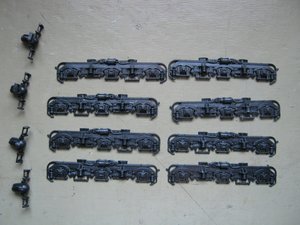

Тормозную систему не переделывал. У меня очень давно лежали в ожидании решения участи два комплекта относительно правильных накладок.
Ну, так ведь делал что-то. Вот только стаканы ШРУСов пока совершенно сухие - нет у меня нужной смазки, чтобы не улетала при соответствующих оборотах...Muton писав:Касательно поката - особой шумности, а тем более подклинивания, не заметил
И надо кое-что уточнить, чтобы не сложилось впечатление, что модель выходит за 12 у.е. Всегда продвигал идею бюджетности в НАШЕМ деле, но совсем бесплатно ничего не будет.
Накладки тележек, в частности, покупал очень давно у коллеги. Помнится, что стоимость была очень гуманной, но назвать точную сумму затрудняюсь. В любом случае затраты были. Декали и краски тоже требовали каких-то материальных вложений.

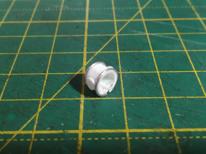

А конкретно на М62 заказал вот такое изделие. Вообще-то заказал две штуки. Общая стоимость с доставкой $ 10.81. Уже выслали, но на Ali это дело не скорое...
Но в любом случае модель выйдет дешевле, чем даже самый убитый BR120 Гутзольда.

Отличная работа по моторизации старого Гутза.Шумности практически нет,динамические
показатели хорошие.И вообще,отрадно что столь древние проекты воплощаются таки в жизнь.
Я этому несказанно рад.

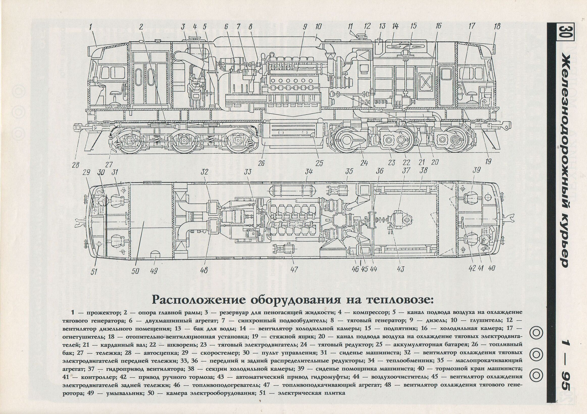

Освещение и интерьер машинного отделения реализую обязательно. Вот только сквозной просвет просматриваться не будет, если делать по чертежам прототипа - головка блока явно выше уровня бортовых иллюминаторов.

И первый тест.
[/quote]
Очень хорошо! Пошла машина по макету. Только срочно нужно дизель в кузов установить, чтобы закрыть окна напросвет. Даёшь дизель!
А какой бортовой номер у Машонки?
[/quote]

Спасибо, Александр!
Выбор ограничен наличествующими декалями. Будет псковская 1334. СЖД конечно. Дизель и декали с ромбовидными табличками где-то в пути. Даже интересно, что получу быстрее - декали из Киева или платы из Китая...All писав:А какой бортовой номер у Машонки?

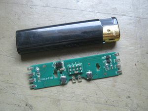

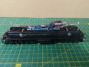

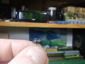

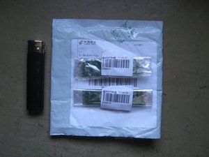

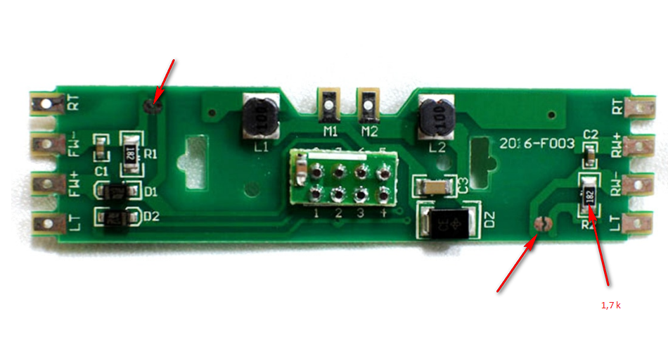

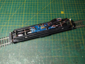

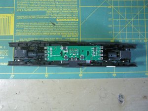

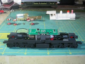

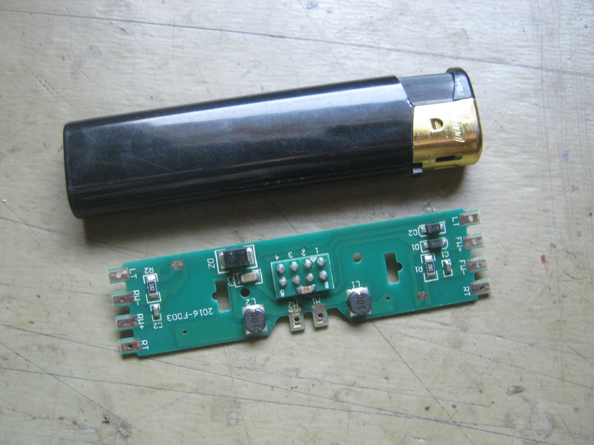

Получил платы из Китая. Три недели со дня заказа.
Приложил для прикидки.
Ближе к ночи попробую подключить и отчитаюсь.

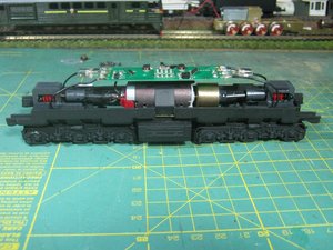

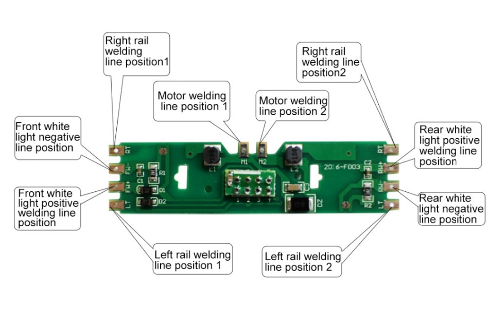

Re: Локомотивное депо Юдмитов.
Соорудил простейшее крепление. Освещение на плате запущено через штатный токоограничивающий резистор 1,7кОм поэтому для теста повесил по одному светодиоду.
Всё работает, свет не моргает.
Видео не особо зрелищное, но суть понять можно.
На плате предусмотрено подключение освещения в обход резистора. Для этого надо закоротить площадки, указанные стрелочками.

youdmit писав: Не разрешили...![]()
Рад, что процесс идет.

Отлично движется процесс!
Сам тоже посматривал на эти платы, но пока есть в запасе аналогичные от Роко.

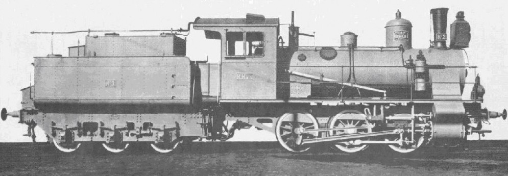

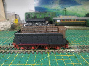

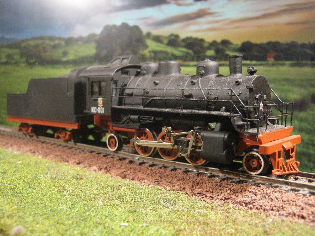

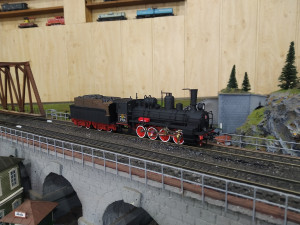

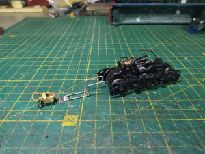

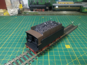

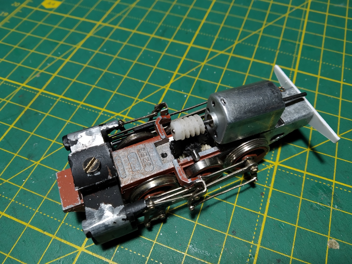

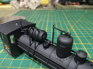

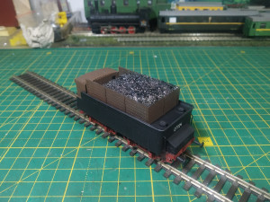

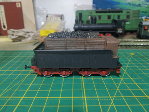

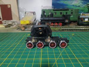

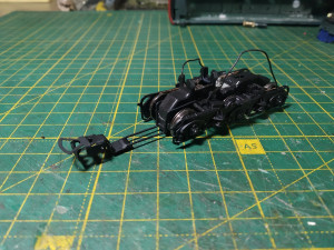

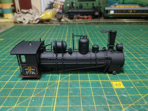

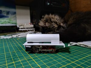

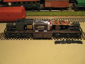

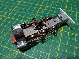

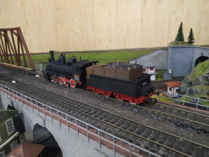

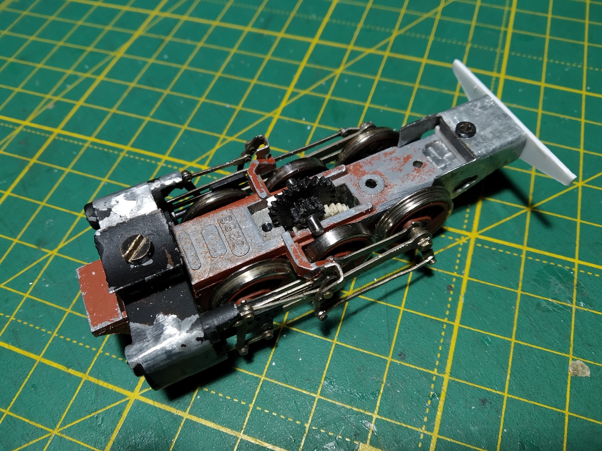

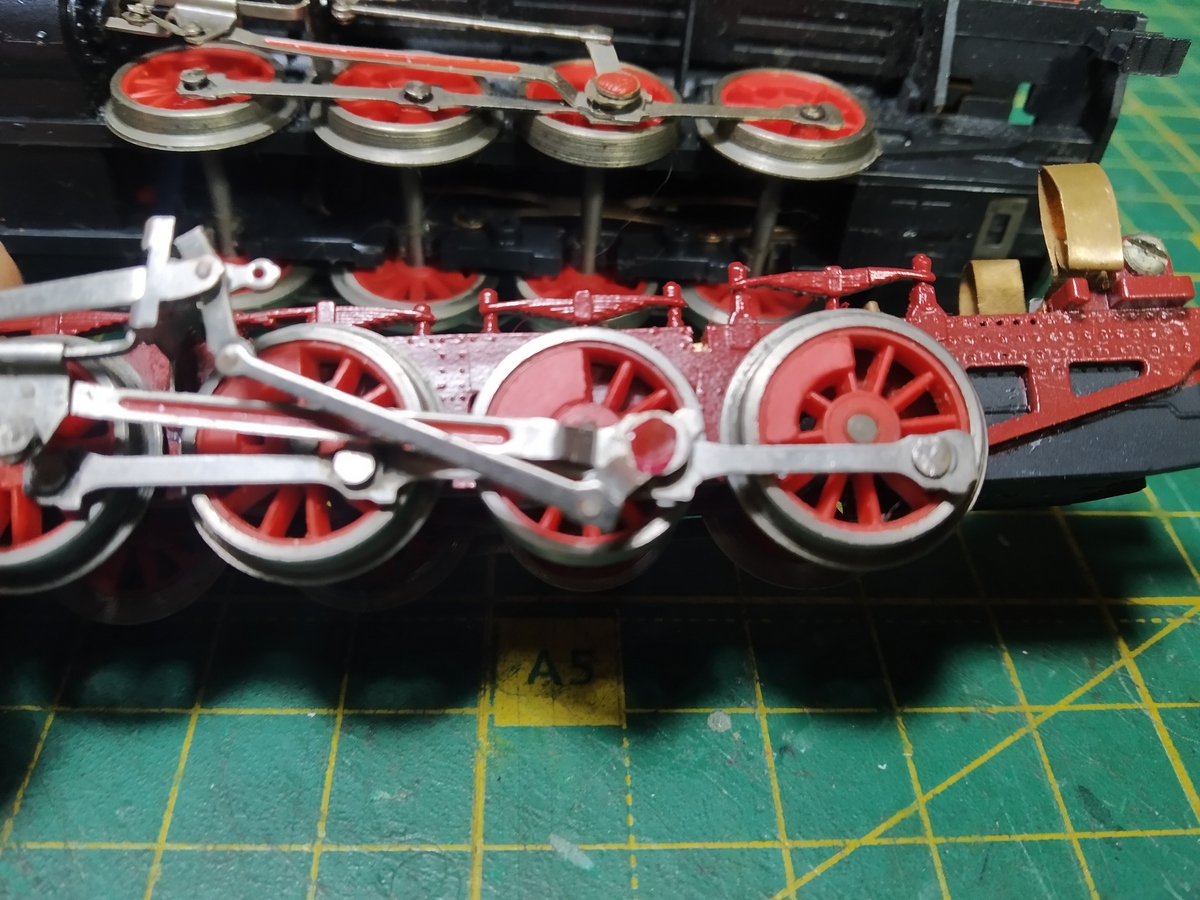

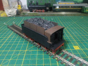

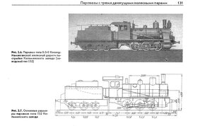

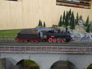

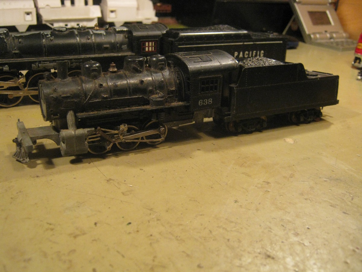

Давно тревожит душу паровозик.
Информации практически нет. Пара фотографий прототипа, дающих весьма условное представление. И единственное внятное изображение. Есть стендовая модель Антона Яценко в ТТ. http://www.12mm.ru/viewcard.php?id=62!6 ... d!74!6b!2f
Можно получить хоть какое-то представление в разных проекциях.

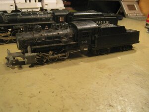

Делаю на базе ходовки от американского паровоза. Когда-то попал ко мне в таком виде. Затем трансформировался в некий фантазийный... Модель имела пятиполюсный двигатель с прямой червячной передачей на шестерню второй ведущей колпары.
Штатный токосъём с правого борта паровоза и с левого борта тендера. На фотографии можно заметить, что токосъём доработан и задействован на колёса левого борта паровоза, но уверенного хода на малых скоростях добиться так и не удалось.
Вот так бегал после первой реконструкции.

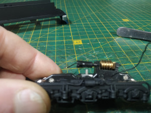

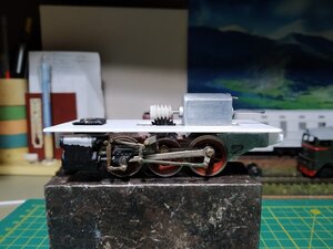

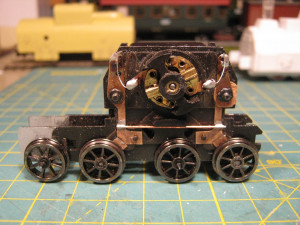

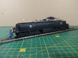

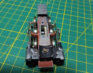

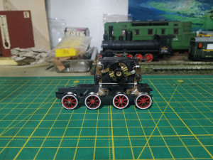

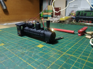

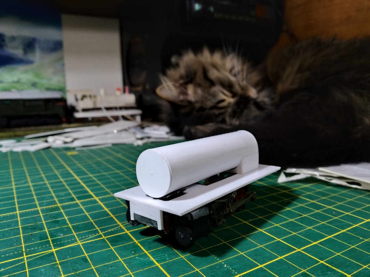

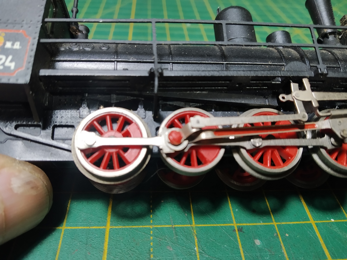

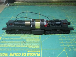

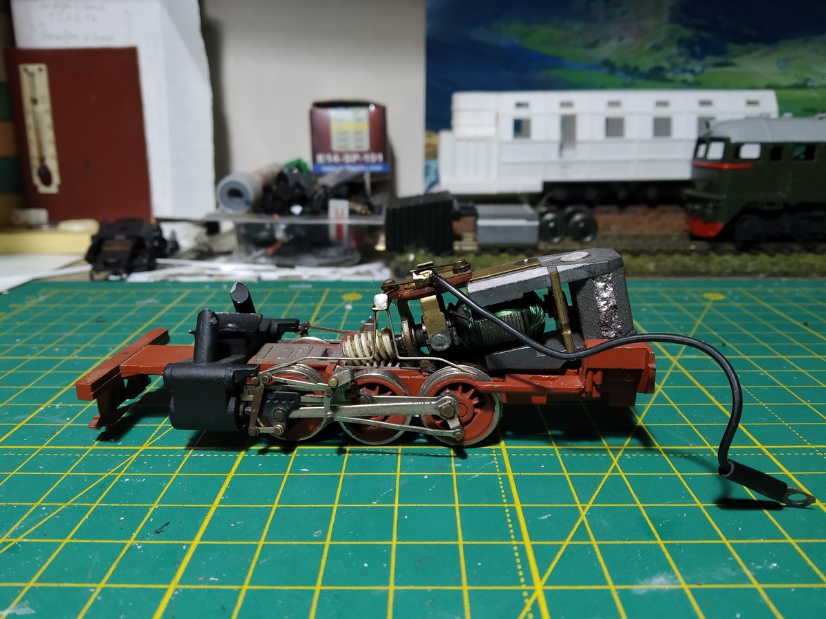

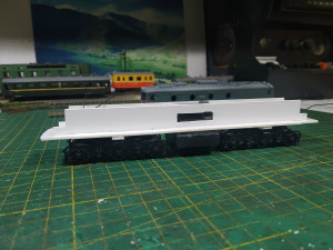

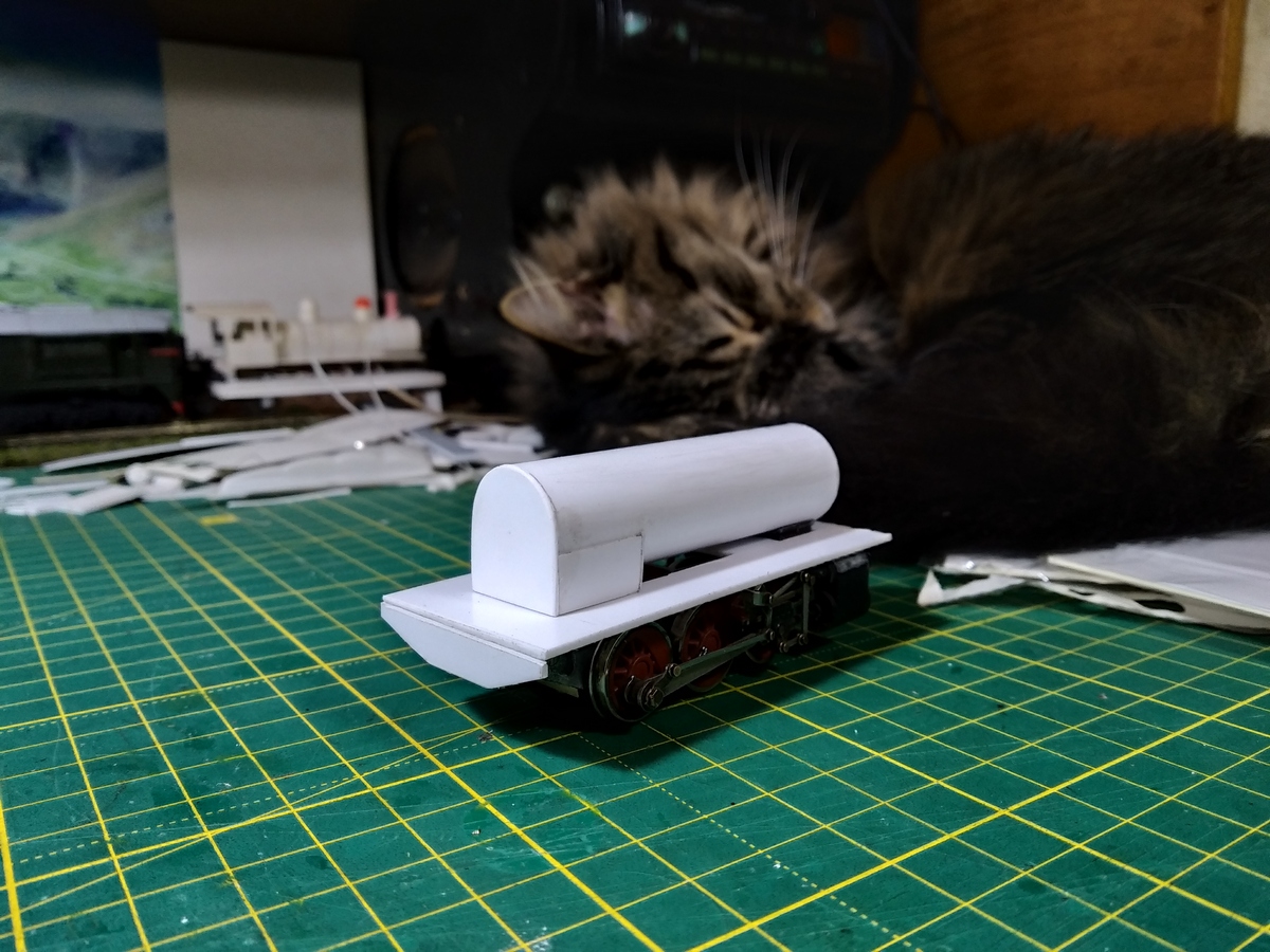

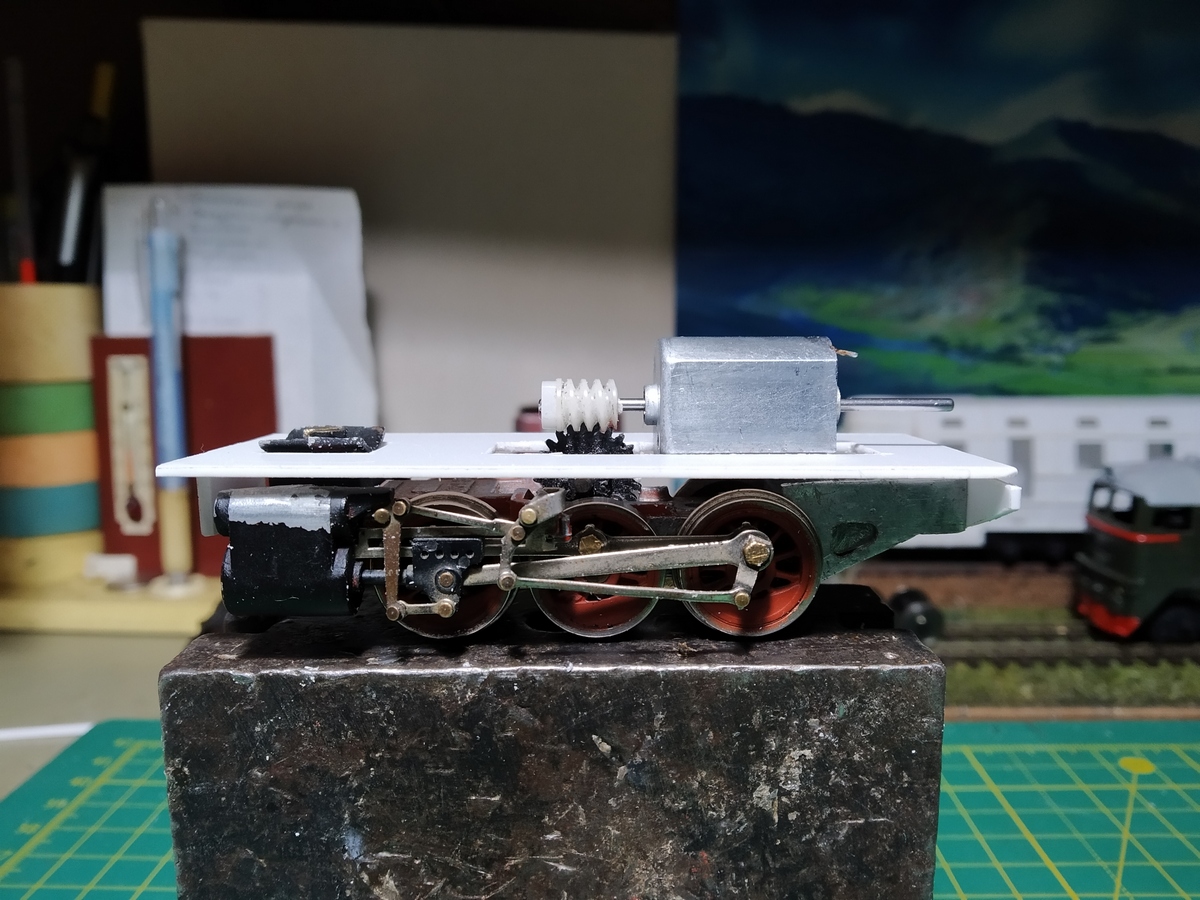

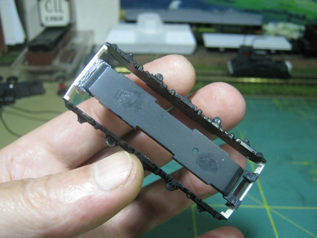

Приступил к следующей реинкарнации...
Начал с доработки и переработки ходовки.
Далее фотографии прикидки компоновки. Вроде всё понятно и без комментариев. Не лучший выбор двигателя, но из имеющихся в наличии больше ничего не помещается. Если будут проблемы с трансмиссией, то установлю привод в тендере - "холостая" ходовка хорошо работает в режиме тяни-толкай.
Но предпочтительнее в паровозе - очень нравится пробуксовка...
P.S. Работаю не только с божьей помощью...
- Повідомлень: 3232
- Has thanked: 1268 times
- Been thanked: 477 times
Опа! Интереснейший запил ожидается
Хороший клопик должен получиться - наподобие 53-го немецкого паровоза.
Следим за развитием
Следим за развитием
