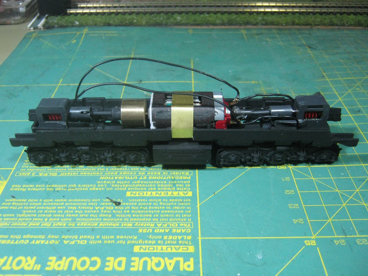

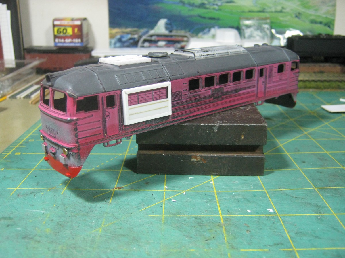

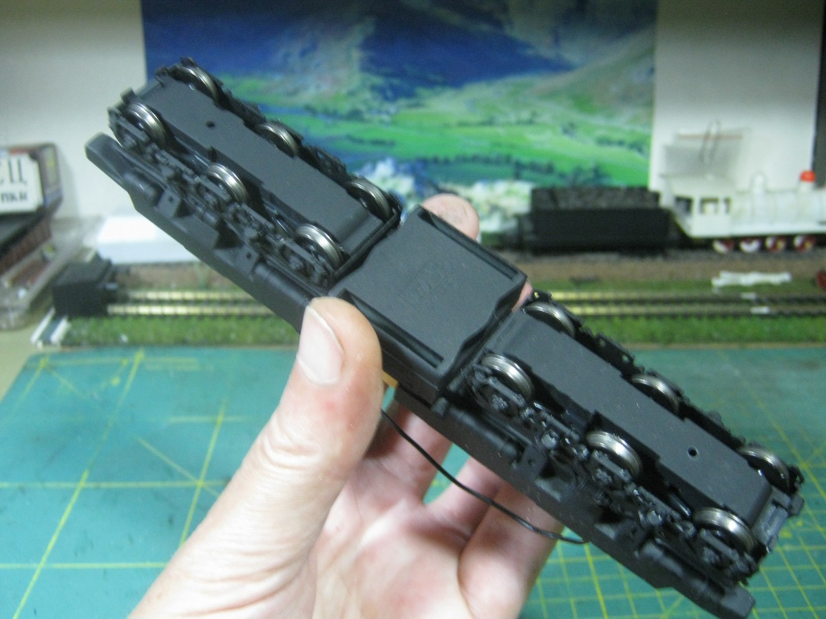

Корпус и подпиленная рама были приобретены в апреле 2013 и вроде как уже давно требуют приложения рук.
Незабвенный дедушка Гутзольд. Покупал за 100 грн. По тем временам ~12 у.е.
Детали ходовки использованы от модели тепловоза EMD SD24 производства "Con-Cor".

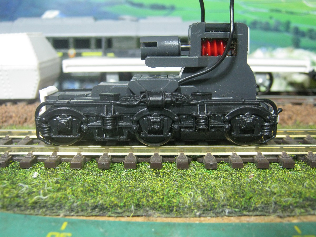

Ходовка изначально была несколько шумная и подклинивала. Впрочем, это уже не столь важно потому, что благодаря отзывчивости друзей она оказалась у меня бесплатно.

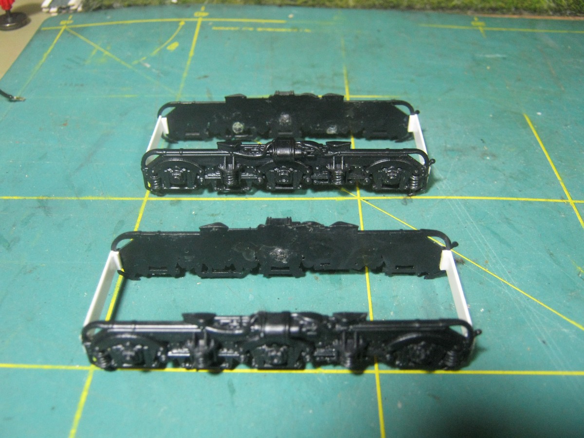

Работы по корпусу.
По ходовке.
Пока вот такая заготовка.
И первый тест.

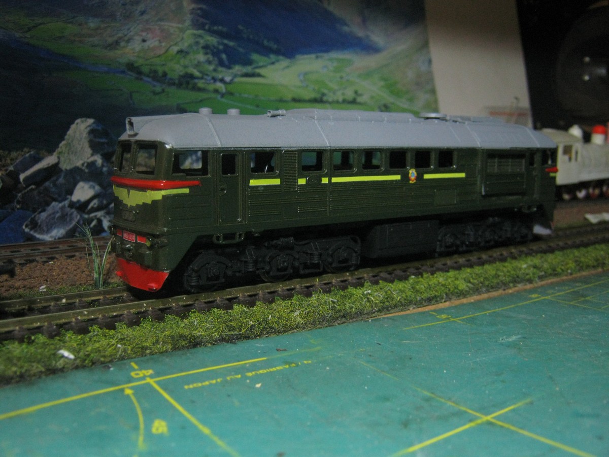

Саныч, как и грозился, покрасил "Машу" в темно-зеленый цвет 8-) Хорошо получается! Вижу, что тормозную систему переделали как надо, и водосточные желоба вроде подкорректировали?
Касательно поката - особой шумности, а тем более подклинивания, не заметил :roll:

Muton писав:Саныч, как и грозился, покрасил "Машу" в темно-зеленый цвет Хорошо получается!
Спасибо, ВиктОр! Только не грозился, а просто уведомил... :roll:

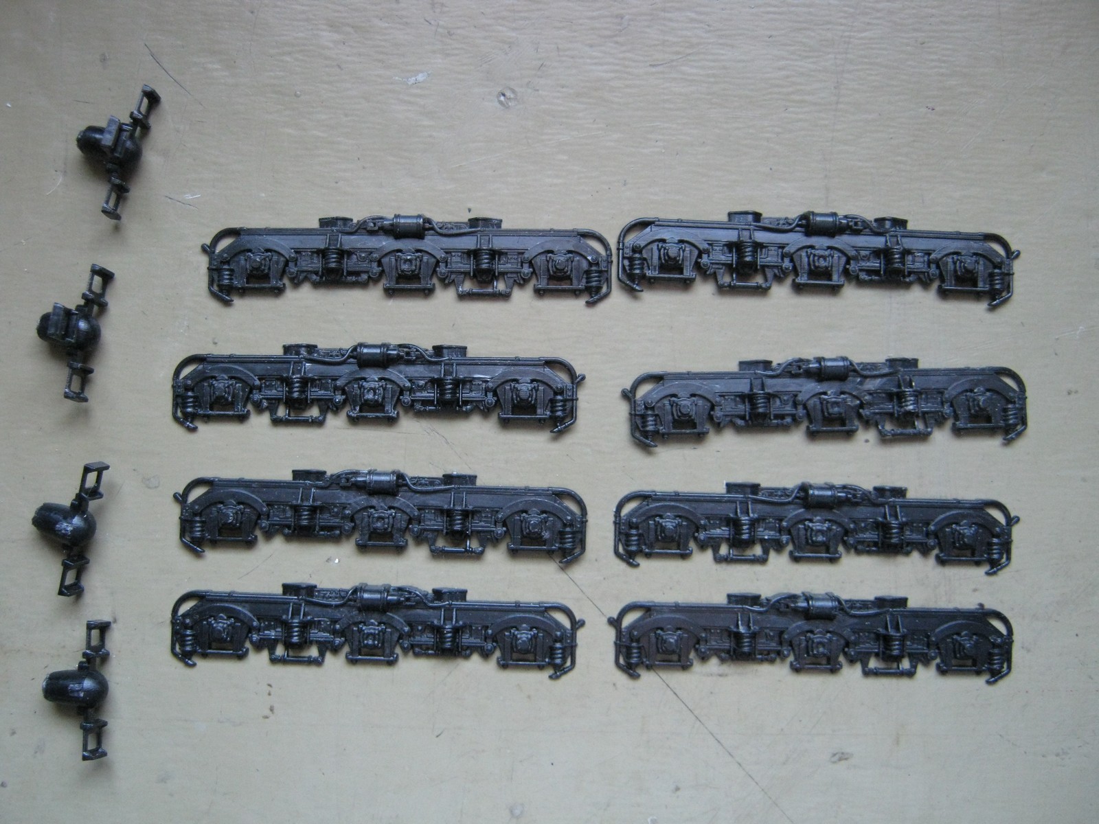

Тормозную систему не переделывал. У меня очень давно лежали в ожидании решения участи два комплекта относительно правильных накладок.
Muton писав:Касательно поката - особой шумности, а тем более подклинивания, не заметил
Ну, так ведь делал что-то. Вот только стаканы ШРУСов пока совершенно сухие - нет у меня нужной смазки, чтобы не улетала при соответствующих оборотах... :cry:

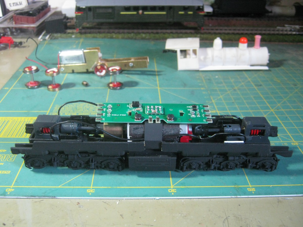

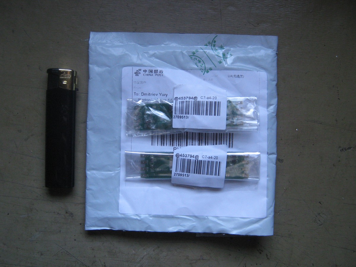

Получил платы из Китая. Три недели со дня заказа.
Приложил для прикидки.
Ближе к ночи попробую подключить и отчитаюсь.
Повідомлень: 3351
Has thanked: 2090 times
Been thanked: 4159 times
Re: Локомотивное депо Юдмитов.
youdmit писав:Ближе к ночи попробую подключить и отчитаюсь.
Не разрешили... :cry:
Повідомлень: 3351

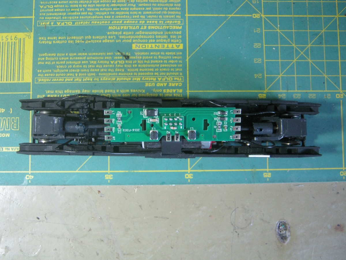

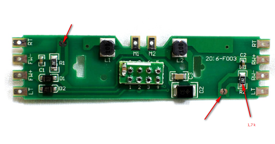

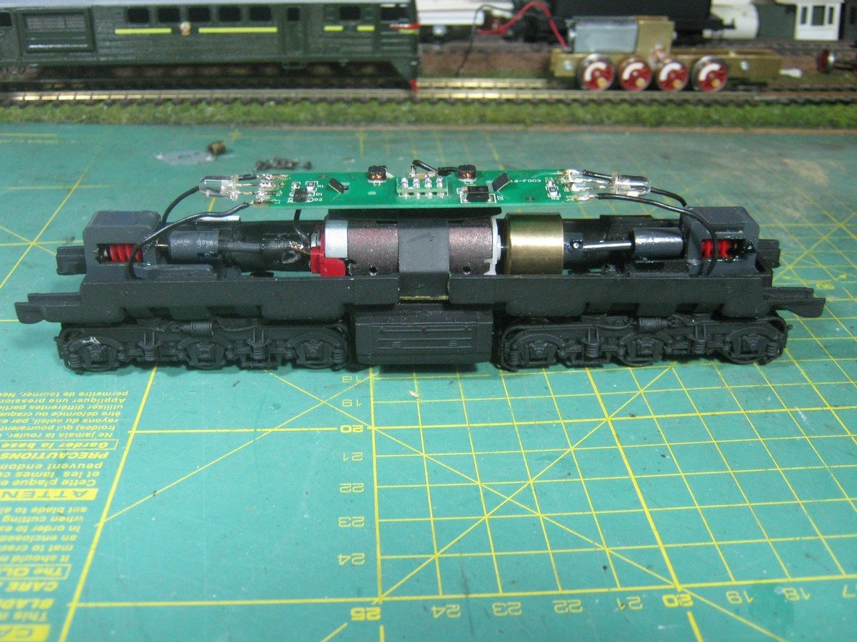

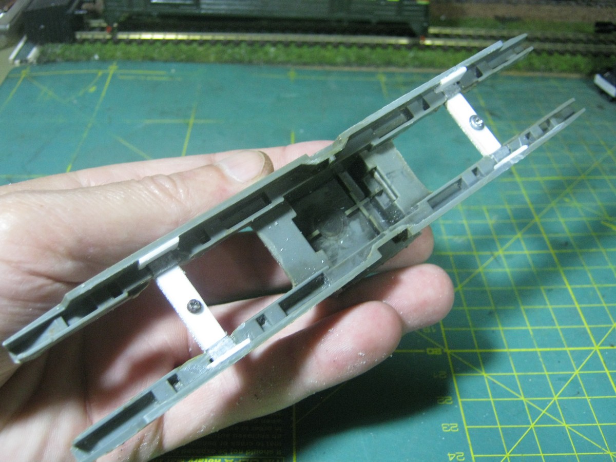

Соорудил простейшее крепление. Освещение на плате запущено через штатный токоограничивающий резистор 1,7кОм поэтому для теста повесил по одному светодиоду.
Всё работает, свет не моргает.
Видео не особо зрелищное, но суть понять можно.
На плате предусмотрено подключение освещения в обход резистора. Для этого надо закоротить площадки, указанные стрелочками.

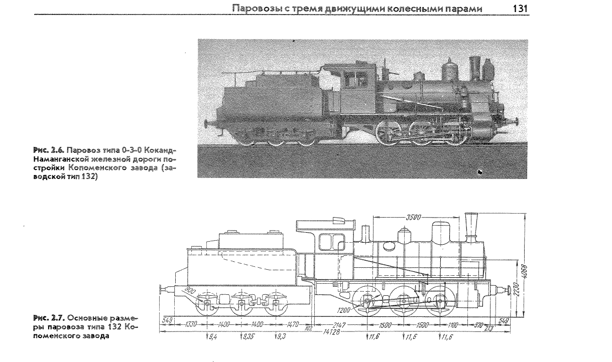

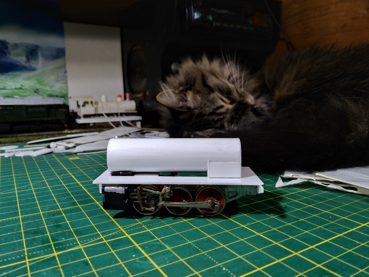

Давно тревожит душу паровозик.
Информации практически нет. Пара фотографий прототипа, дающих весьма условное представление.
И единственное внятное изображение.
Есть стендовая модель Антона Яценко в ТТ. http://www.12mm.ru/viewcard.php?id=62!6 ... d!74!6b!2f
Можно получить хоть какое-то представление в разных проекциях.

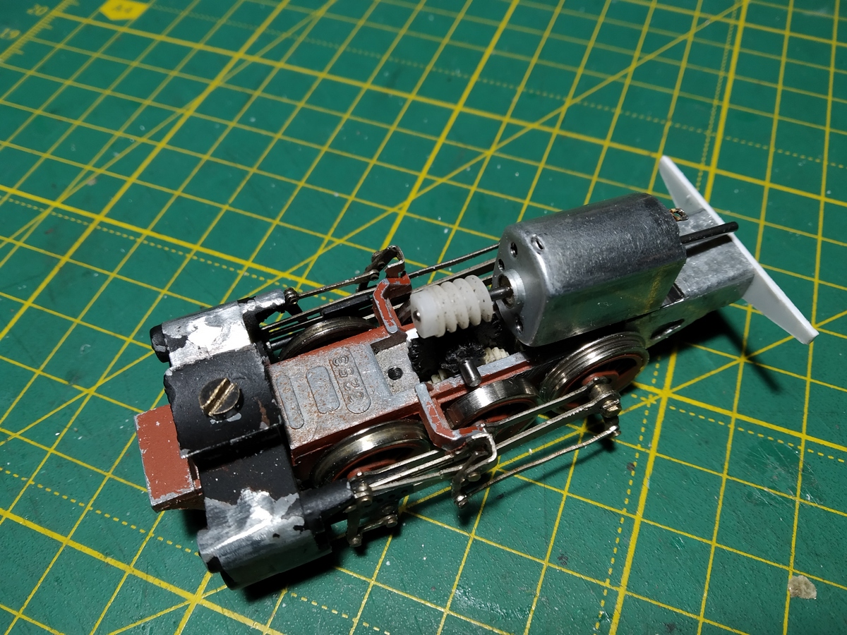

Делаю на базе ходовки от американского паровоза. Когда-то попал ко мне в таком виде.
Затем трансформировался в некий фантазийный...
Модель имела пятиполюсный двигатель с прямой червячной передачей на шестерню второй ведущей колпары.
Штатный токосъём с правого борта паровоза и с левого борта тендера.
На фотографии можно заметить, что токосъём доработан и задействован на колёса левого борта паровоза, но уверенного хода на малых скоростях добиться так и не удалось.
Вот так бегал после первой реконструкции.
Повідомлень: 3351
Приступил к следующей реинкарнации...
Начал с доработки и переработки ходовки.
Далее фотографии прикидки компоновки. Вроде всё понятно и без комментариев.
Не лучший выбор двигателя, но из имеющихся в наличии больше ничего не помещается. Если будут проблемы с трансмиссией, то установлю привод в тендере - "холостая" ходовка хорошо работает в режиме тяни-толкай.
Но предпочтительнее в паровозе - очень нравится пробуксовка... :roll:
P.S. Работаю не только с божьей помощью... 8-)
