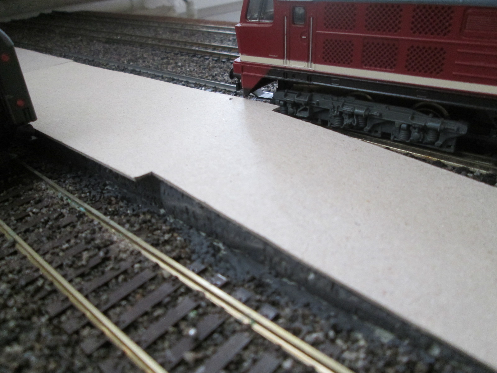

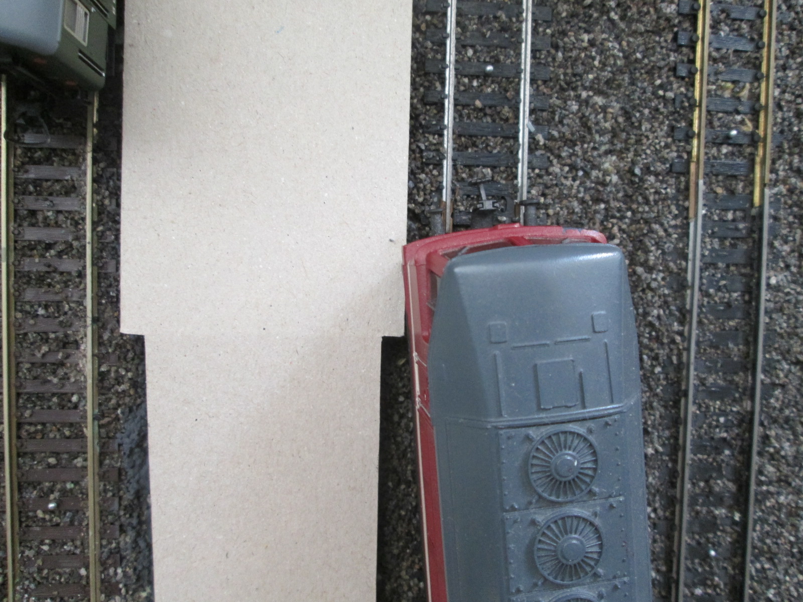

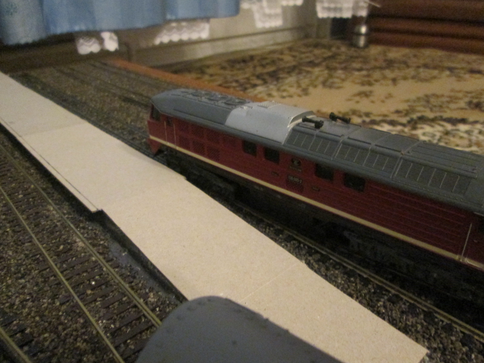

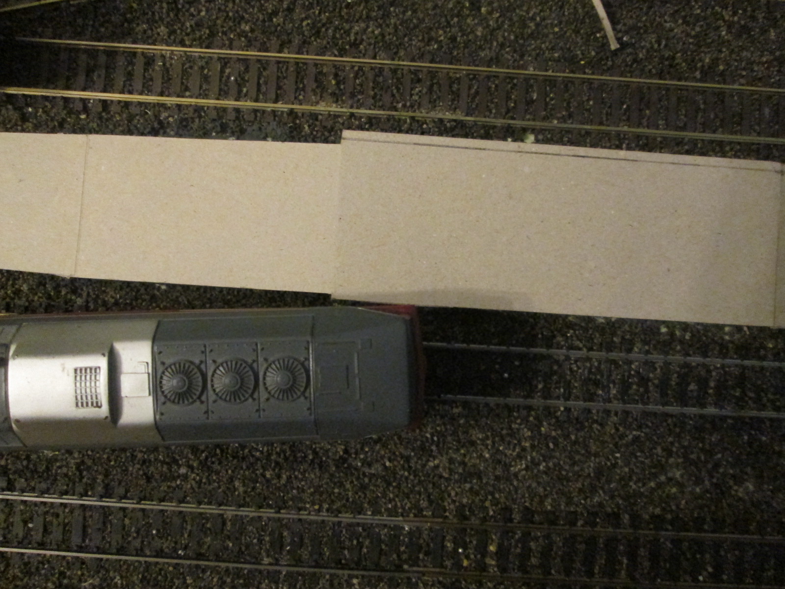

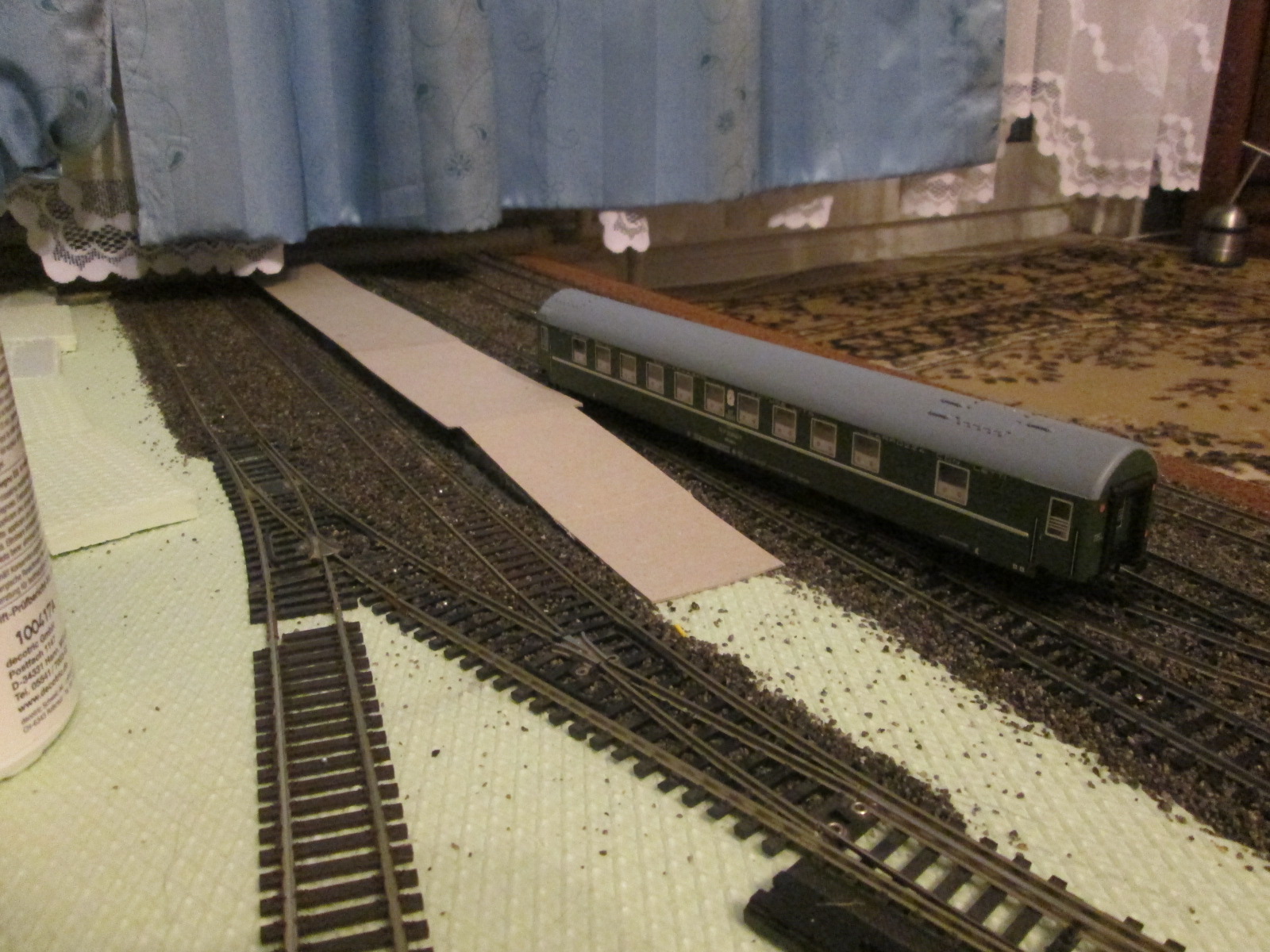

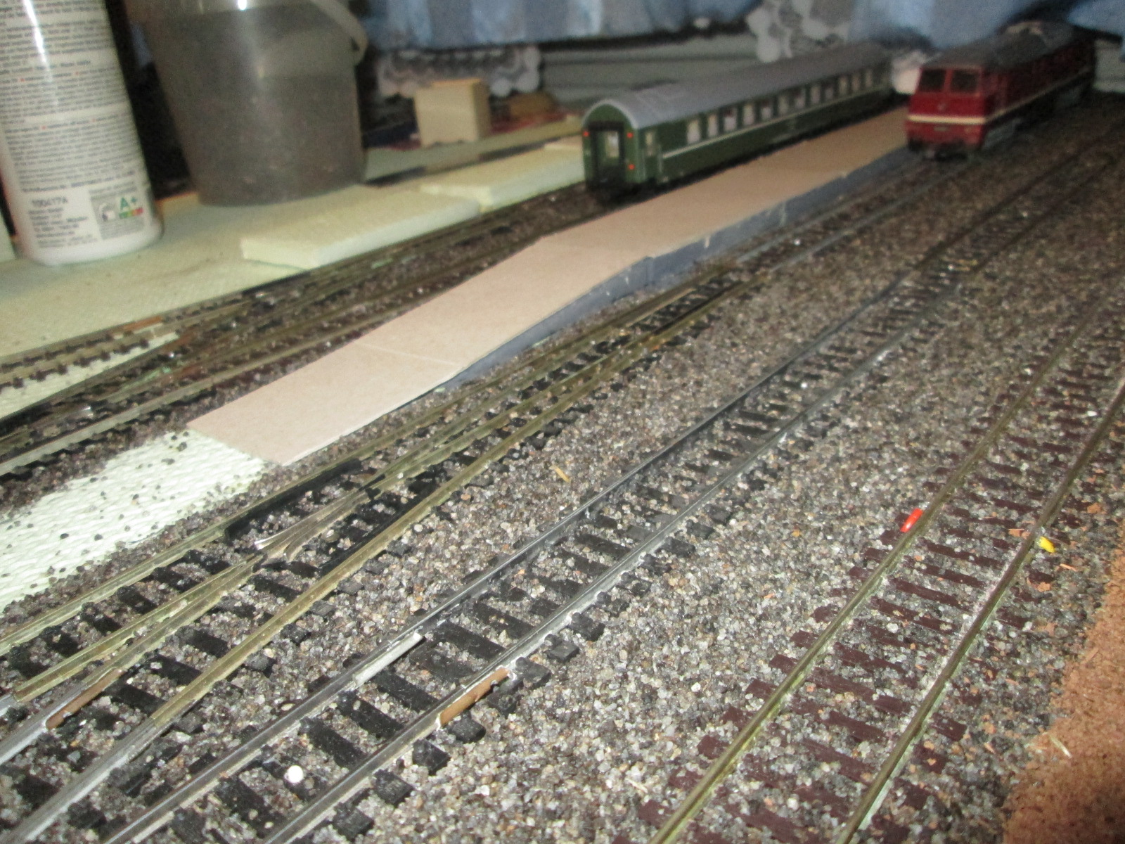

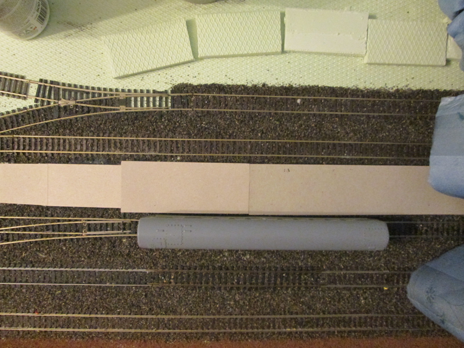

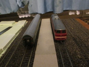

на данный момент подготовил островной перрон, удачно что еще не засыпал рельсы балластом и можно вывести дорогу, а также удачно подобрал ширину перрона, что вагон в повороте проходит спокойно
Has thanked: 1164 times
Been thanked: 1291 times
Re: Это мой макет!
Андрей, это проходит вагон габарита РИЦ. Если разживешься классическим "аммендорфом", он будет шире. И могут возникнуть нюансы. Может сделай еще зазор?
если так, то значит я потом обточу с каждой стороны на 1 мм наждачкой, место еще есть

Re: Это мой макет!
Afess писав: если так, то значит я потом обточу с каждой стороны на 1 мм наждачкой, место еще есть
Ты уверен, что это будет 1 мм? :roll: Мне кажется, это оптимистично сильно. Завтра (сегодня уже все спят) могу попробовать продемонстрировать разницу наглядно. Есть оба типа вагонов.

Re: Это мой макет!
Надо делать расстояние больше. При нынешнем расположении, если не вагон, то большой паровоз упрётся контрштоками.

Re: Это мой макет!
Да-да,парни правы.Все таки нужно сделать зазор.Любой локомотив или вагон со свесом снесут этот перрон.
Даже твоя Люся может уже не пройти.Проверял?

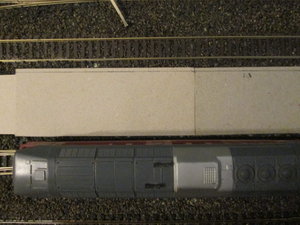

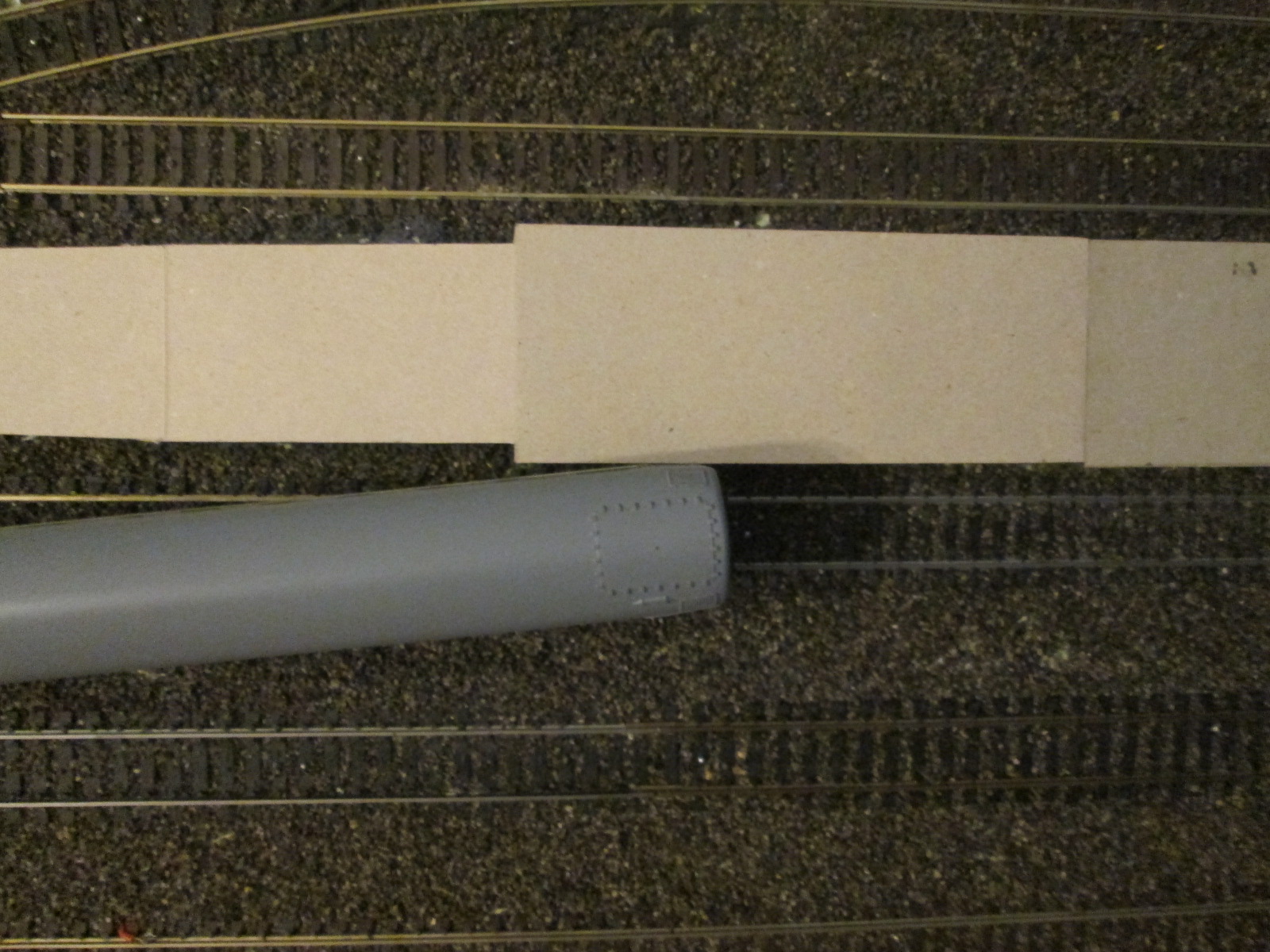

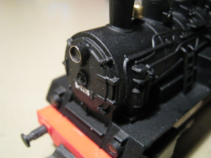

а вот про нее не подумал, спасибо за напоминание, но вот что интересно метельник ровно над платформой летит не задевая, но зато бак скоблит. буду убирать на 3 мм с краев. правда приклеено уже но попробую и так как-нить
ЮрСаныч, паровозов не предвидится даже больших. красивые спору нет, но не в эпоху. плюс советскогонет у меня. а переделывать не умею.

Afess писав: паровозов не предвидится даже больших
Я бы не зарекался. Случаи, как известно, разные бывают... :roll:
Afess писав: советского нет у меня. а переделывать не умею.
Ты просто не пробовал. Потренируйся хотя бы на стартовом BR80 Piko. Смыть надписи и повесить СЖД, прожектор головного света можно интегрировать во фронтонный лист.
На фото другой паровоз, но суть не меняется.
Можно даже не подключать для начала.
Всё это будет конечно очень по мотивам, но никто не усомнится, что паровоз советский... 8-)
Тут важно начать. Побороть себя, а не модель.

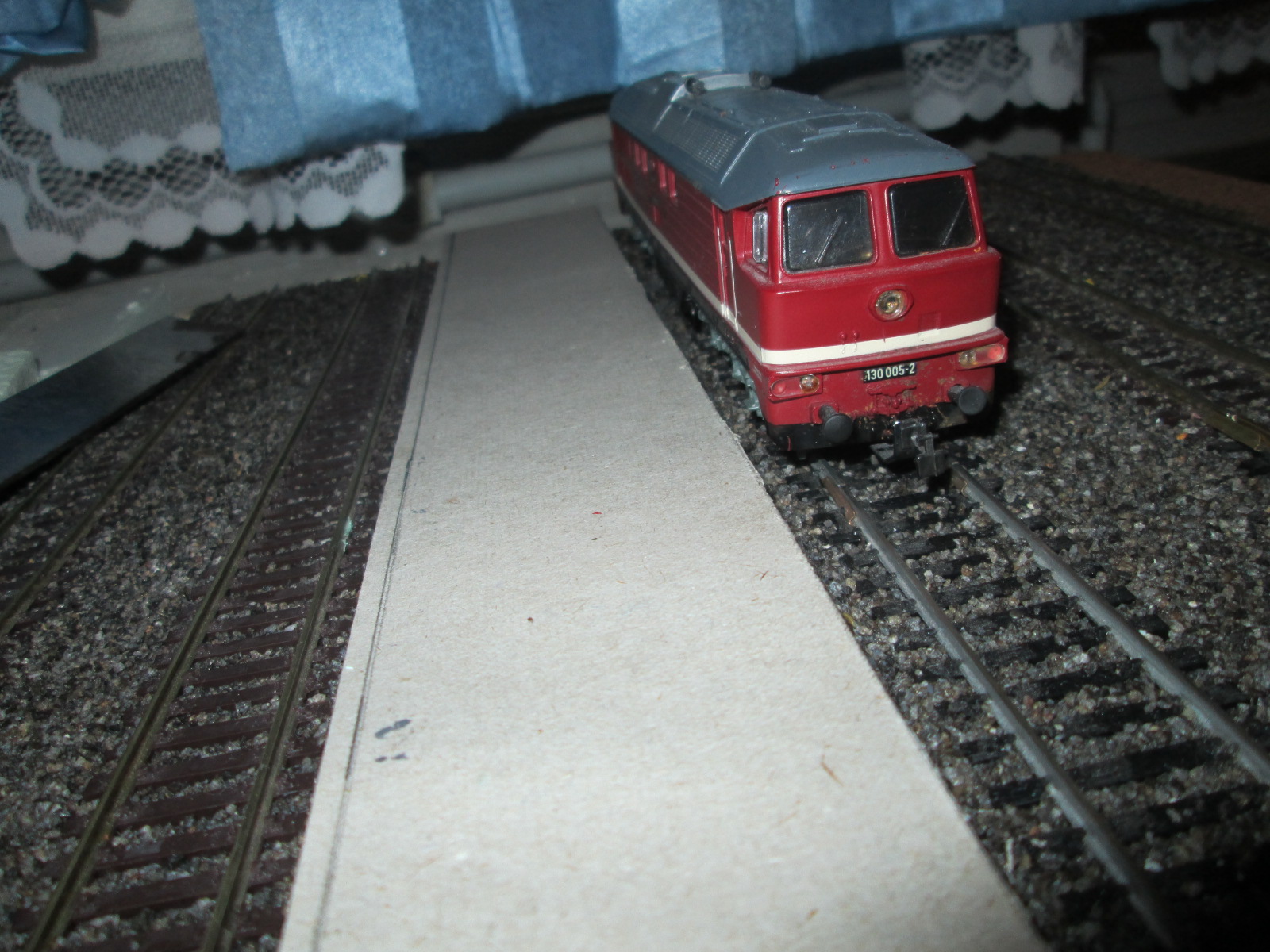

а вот так Люська вписывалась
Re: Это мой макет!

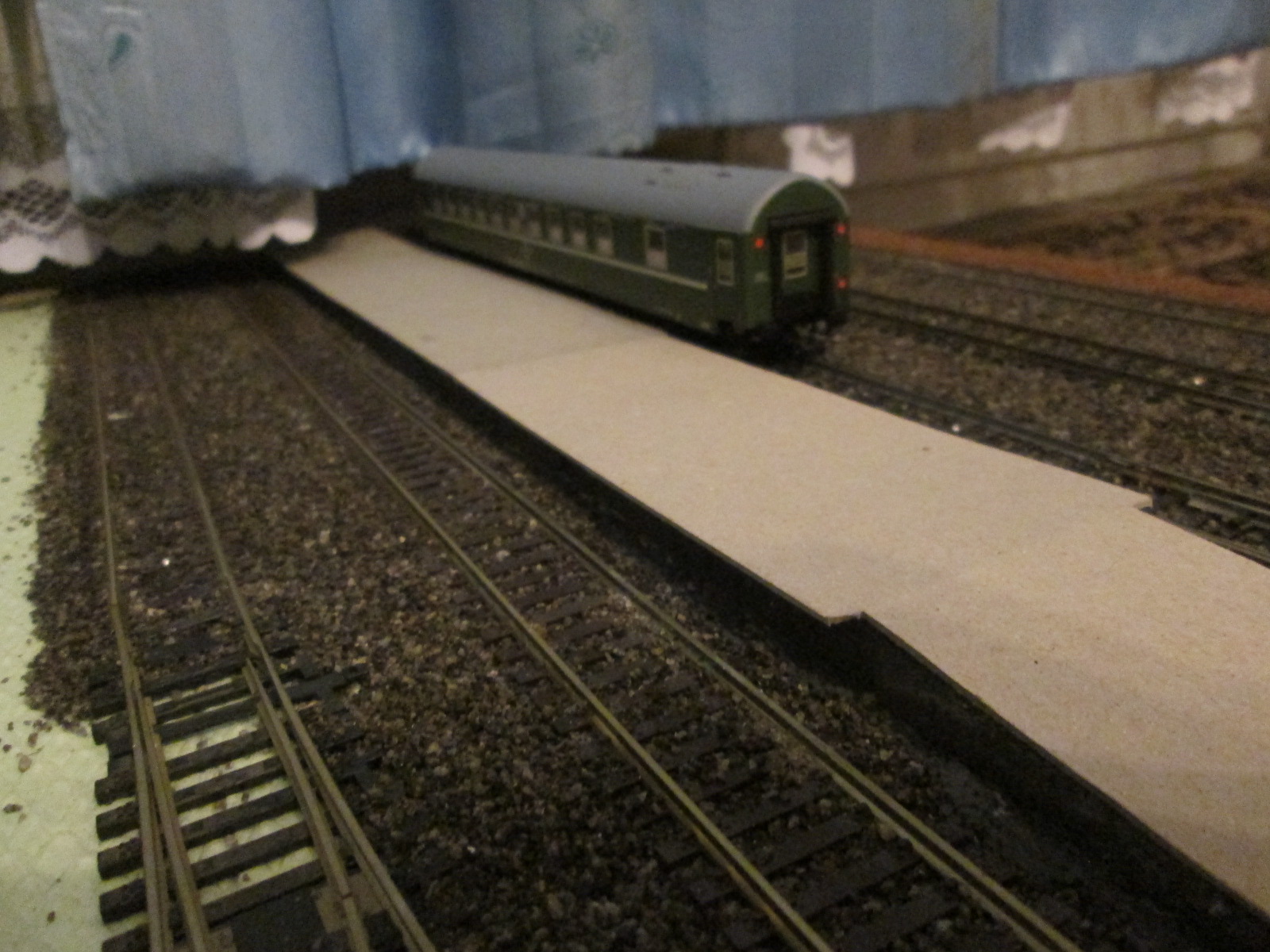

срезал, выходит так
а вот по поводу спуска теперь сомневаюсь в полезности но все таки не буду останавливаться. возможно получится то что думал

Нормаль!, а баластом не рано засыпал? Может править еще придется.

T-1000 писав:Нормаль!, а баластом не рано засыпал? Может править еще придется.
что именно править? путевую уложил окончательно на этом модуле

А чего спуск на перроне тебя смутил?Нормальное явление,что бы багажные тачки катать. 8-)

Stinky писав:А чего спуск на перроне тебя смутил?Нормальное явление,что бы багажные тачки катать. 8-)
денис. я то и так хочу там сделать электрокар с телегами подвоза, только оттуда путь надо сделать через 2 пути и рядом какое-то здание. наверное почтово-багажное, как раз на запасной путь поставить потом почтово-багажный вагон

Не вижу ужаса в том что через пути будут переезды для тачек.Такое обычная вещь на станционных путях.

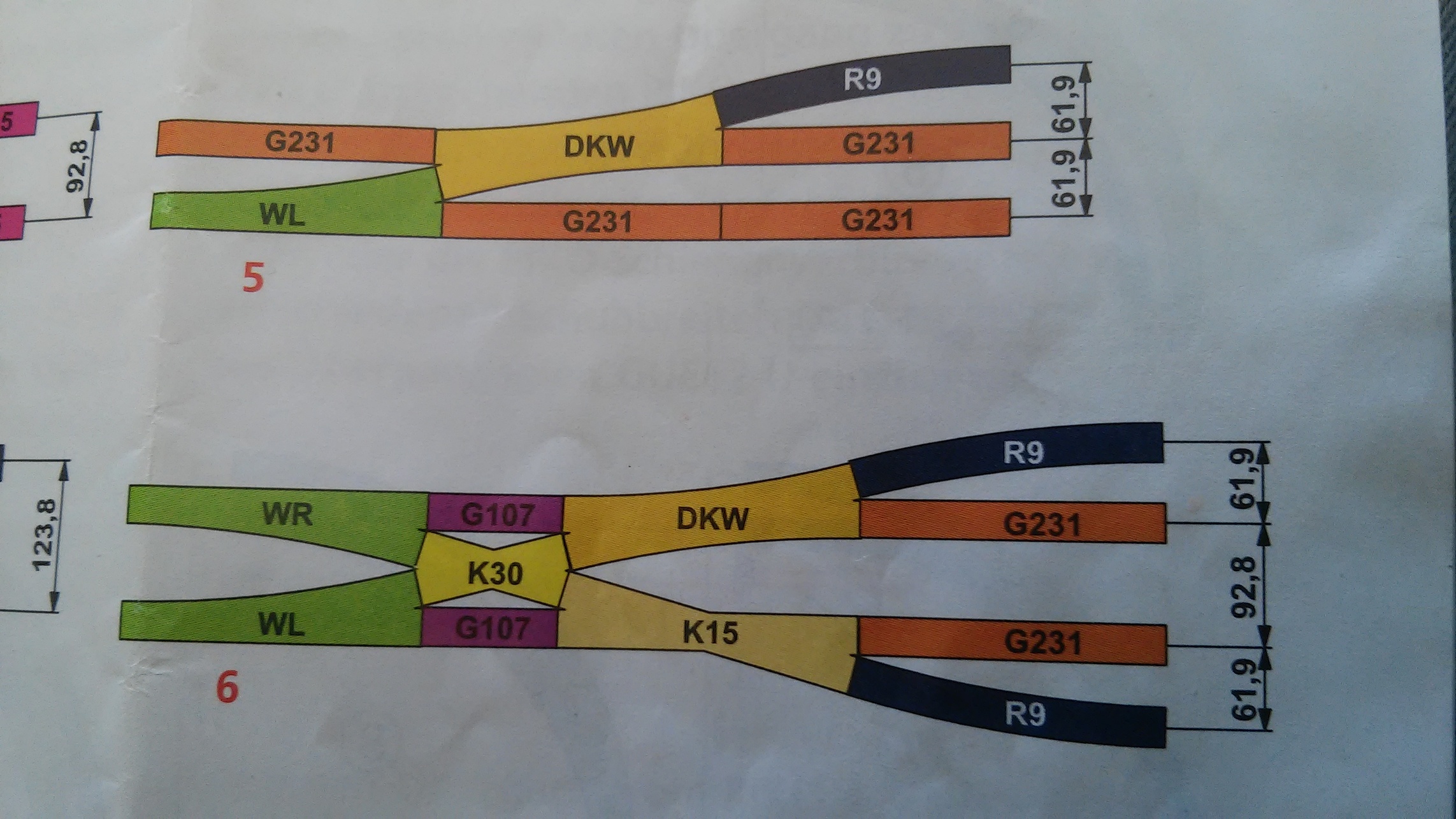

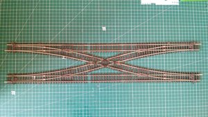

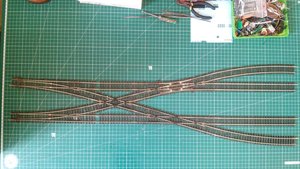

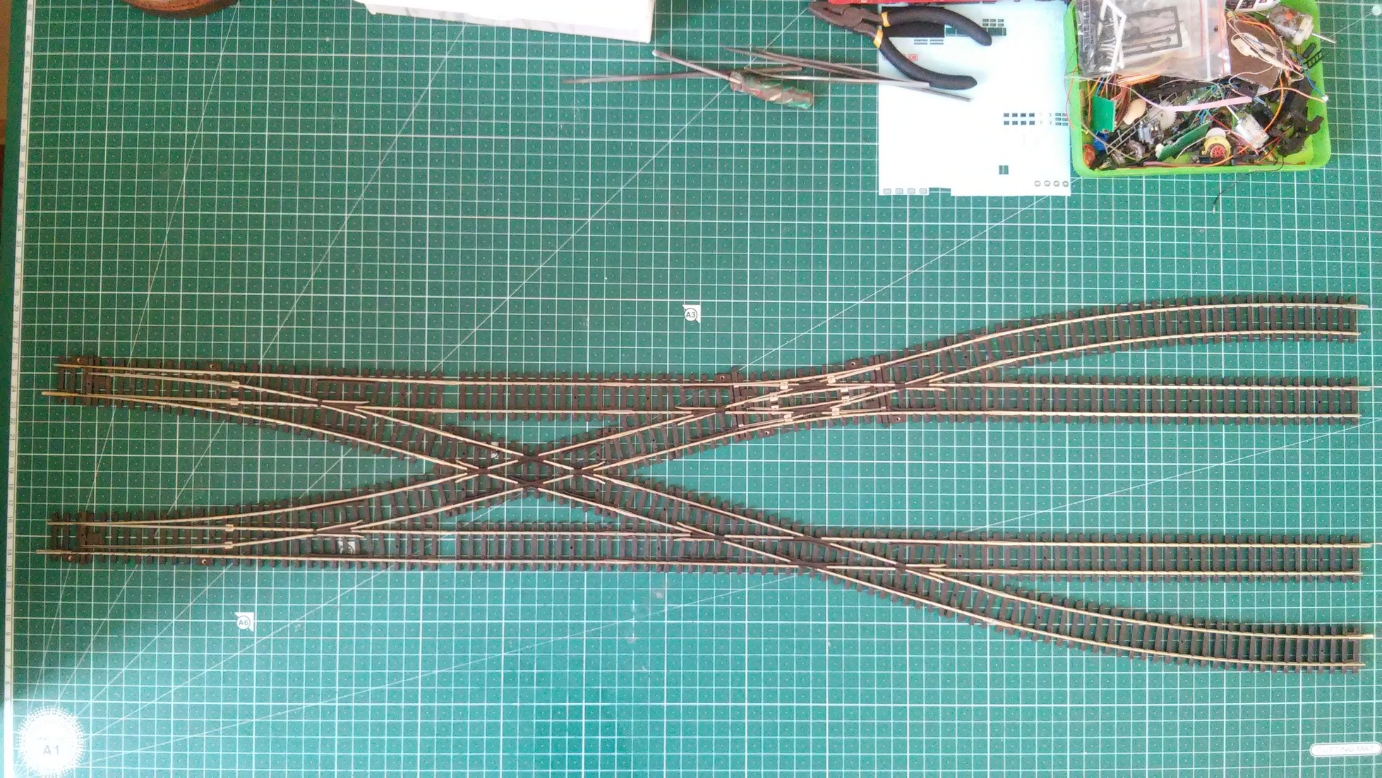

привет всем камрадам. есть вопрос. как работают данные стрелки есть у кого на руках чтобы пояснить схематически от какого реьлса и куда идет питание? меня интересует в каких местах могут быть изолированные участки рельсов, чтобы не было замыканий, а в особенности если по двум путям локомотивы движутся в разные стороны
нашел вида стрелок роко, но пока не понятно откуда и куда
Багато раз збирав її з Піковского матеріалу і катав потяги. Жодних проблем з затинанням и сходами не було. А схема реально досить зручна.
В майбутньому на своему макеті маю бажання її реалізувати див. фото нижче ( якщо так буде 8-) ).
Я б тобі не радив робити їх самопальними!!! Таку схему можна скласти з любих пропованих виробників. Я збирав навід з фляйша і все норм. А пильцовскі готові такі перехрестки, це реально гуано.... :P
Ті хто вміють робити самопальні їм респект!!! Але мене влаштовує такий готовий від Піко.
Можна і так розширитись...

актуально да, спасибо за фото. только по острякам вопрос. если все самопальное, то с чего они?
