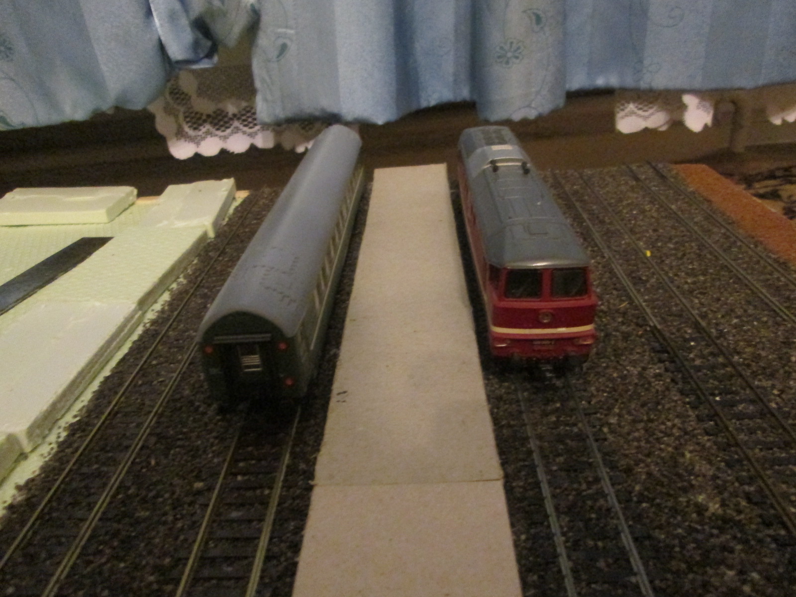

на данный момент подготовил островной перрон, удачно что еще не засыпал рельсы балластом и можно вывести дорогу, а также удачно подобрал ширину перрона, что вагон в повороте проходит спокойно
Андрей, это проходит вагон габарита РИЦ. Если разживешься классическим "аммендорфом", он будет шире. И могут возникнуть нюансы. Может сделай еще зазор?
Повідомлень: 1767
Has thanked: 12 times
Re: Это мой макет!
если так, то значит я потом обточу с каждой стороны на 1 мм наждачкой, место еще есть

НЕ НЕ, вагоны обтачивать не нужно!

Afess писав: если так, то значит я потом обточу с каждой стороны на 1 мм наждачкой, место еще есть
Ты уверен, что это будет 1 мм? :roll: Мне кажется, это оптимистично сильно. Завтра (сегодня уже все спят) могу попробовать продемонстрировать разницу наглядно. Есть оба типа вагонов.

Надо делать расстояние больше. При нынешнем расположении, если не вагон, то большой паровоз упрётся контрштоками.

Да-да,парни правы.Все таки нужно сделать зазор.Любой локомотив или вагон со свесом снесут этот перрон.
Даже твоя Люся может уже не пройти.Проверял?

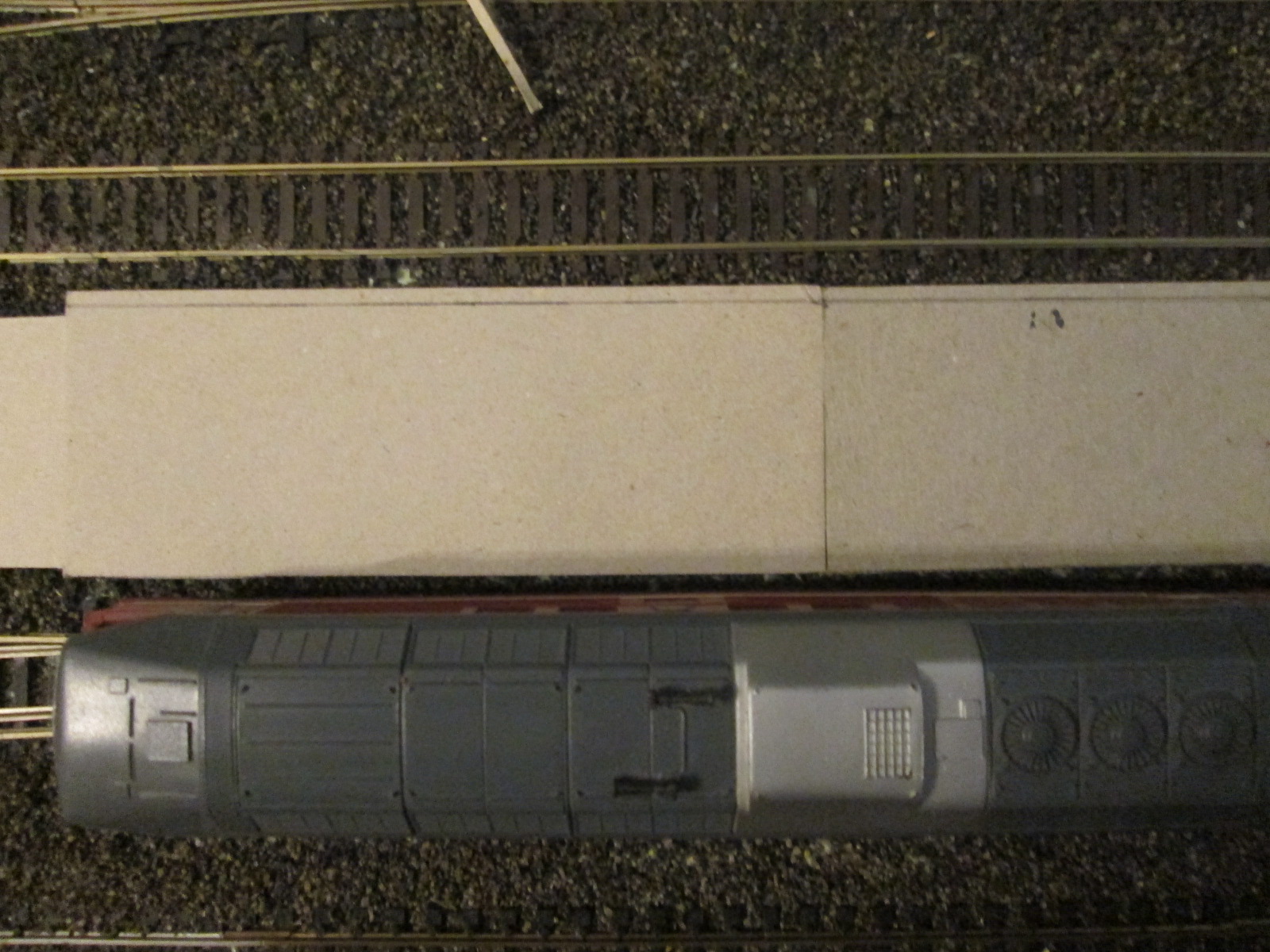

а вот про нее не подумал, спасибо за напоминание, но вот что интересно метельник ровно над платформой летит не задевая, но зато бак скоблит. буду убирать на 3 мм с краев. правда приклеено уже но попробую и так как-нить

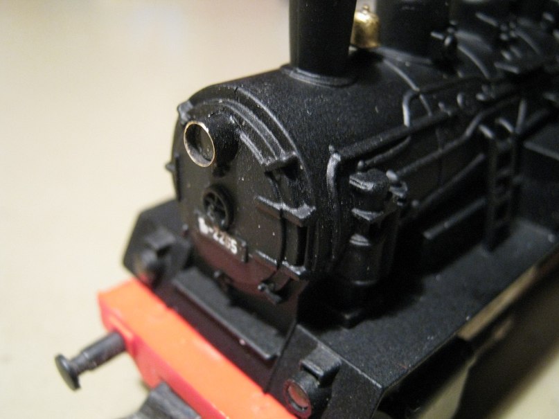

Afess писав: советского нет у меня. а переделывать не умею.
Ты просто не пробовал. Потренируйся хотя бы на стартовом BR80 Piko. Смыть надписи и повесить СЖД, прожектор головного света можно интегрировать во фронтонный лист.
На фото другой паровоз, но суть не меняется.
Можно даже не подключать для начала.
Всё это будет конечно очень по мотивам, но никто не усомнится, что паровоз советский... 8-)
Тут важно начать. Побороть себя, а не модель.

youdmit писав: Ты просто не пробовал. Потренируйся хотя бы на стартовом BR80 Piko. Смыть надписи и повесить СЖД, прожектор головного света можно интегрировать во фронтонный лист.
нее руки не поднимутся даже ))

срезал, выходит так
а вот по поводу спуска теперь сомневаюсь в полезности но все таки не буду останавливаться. возможно получится то что думал

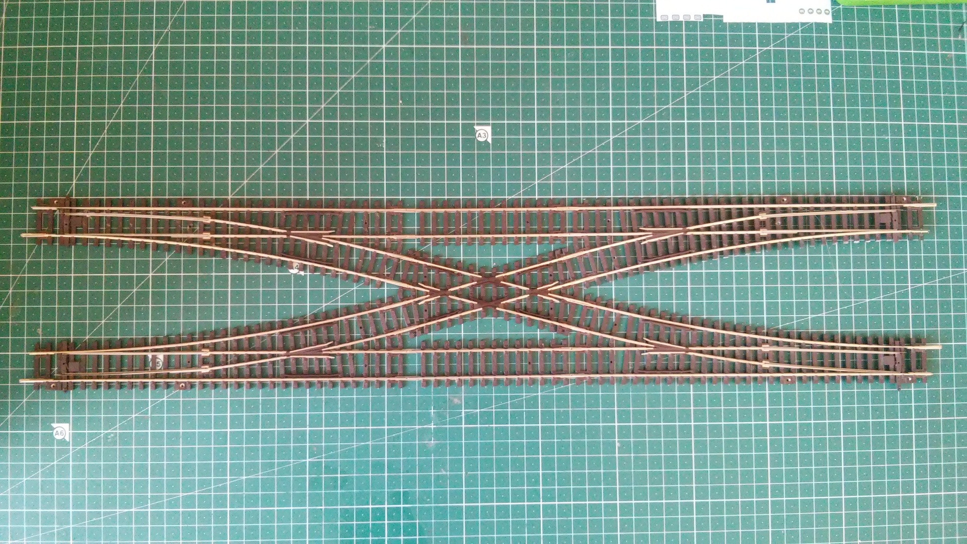

привет всем камрадам. есть вопрос. как работают данные стрелки есть у кого на руках чтобы пояснить схематически от какого реьлса и куда идет питание? меня интересует в каких местах могут быть изолированные участки рельсов, чтобы не было замыканий, а в особенности если по двум путям локомотивы движутся в разные стороны
нашел вида стрелок роко, но пока не понятно откуда и куда
Багато раз збирав її з Піковского матеріалу і катав потяги. Жодних проблем з затинанням и сходами не було. А схема реально досить зручна.
В майбутньому на своему макеті маю бажання її реалізувати див. фото нижче ( якщо так буде 8-) ).
Я б тобі не радив робити їх самопальними!!! Таку схему можна скласти з любих пропованих виробників. Я збирав навід з фляйша і все норм. А пильцовскі готові такі перехрестки, це реально гуано.... :P
Ті хто вміють робити самопальні їм респект!!! Але мене влаштовує такий готовий від Піко.
Можна і так розширитись...

актуально да, спасибо за фото. только по острякам вопрос. если все самопальное, то с чего они?
