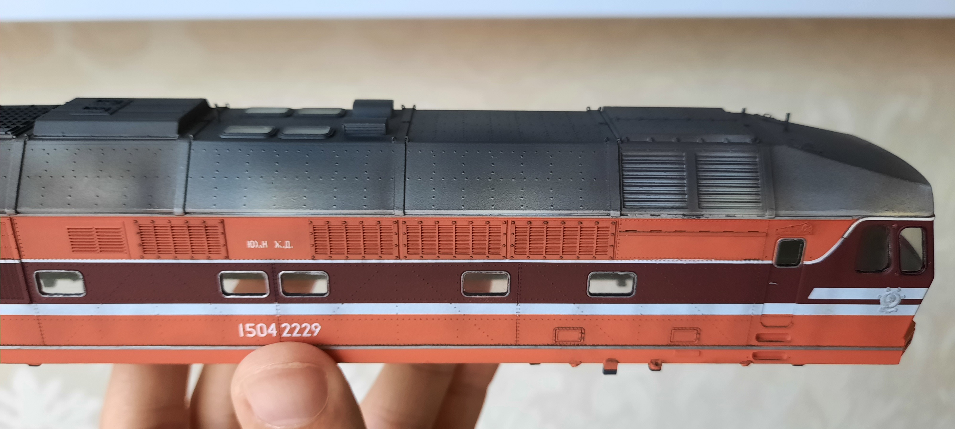

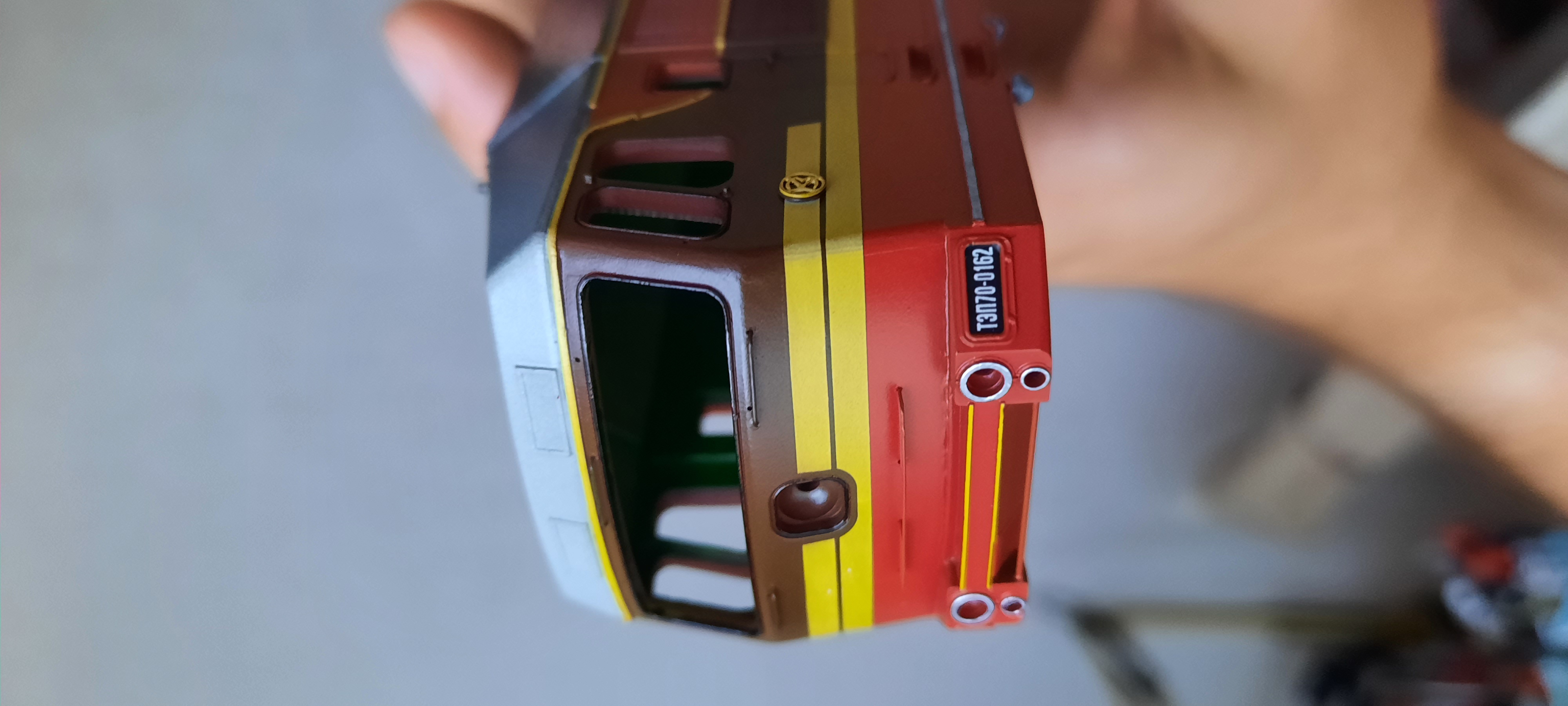

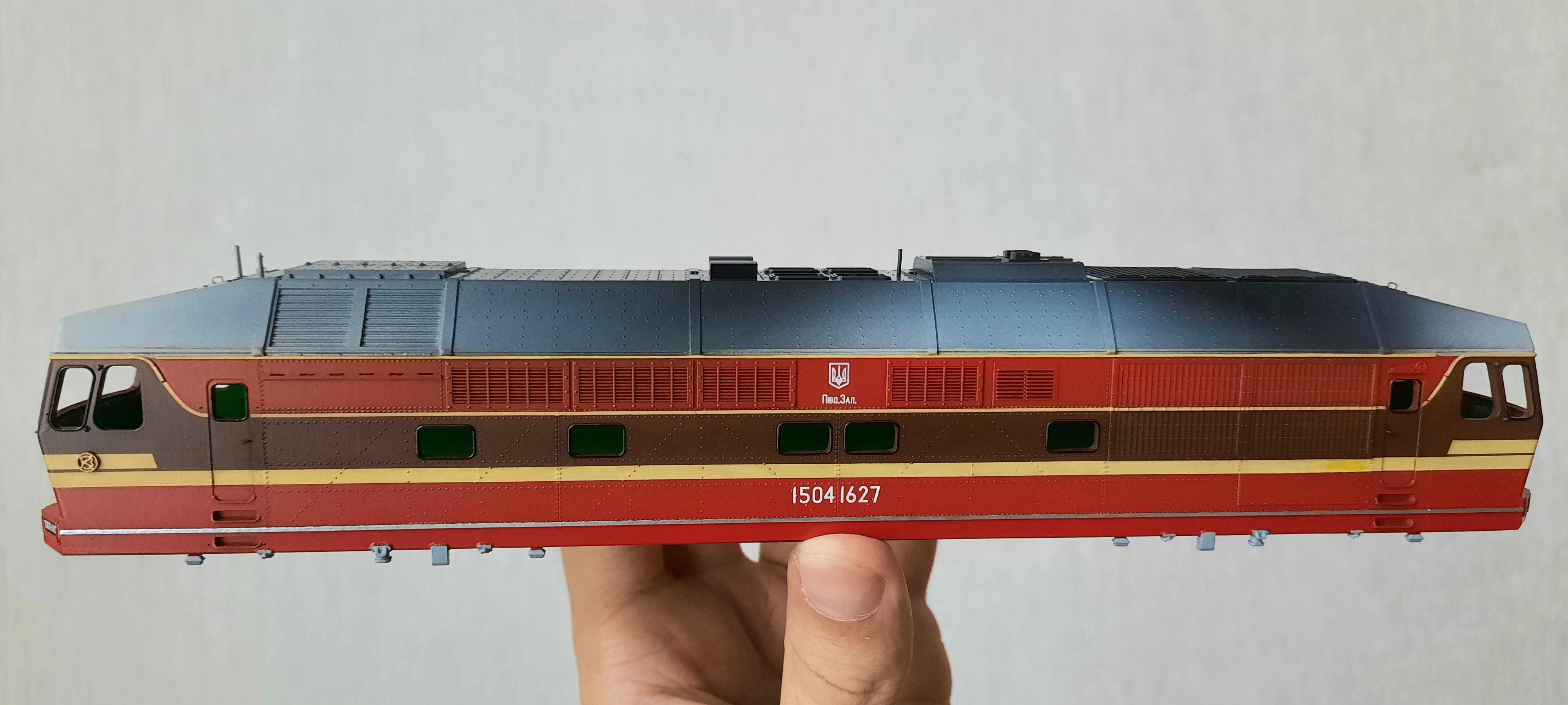

Leonid Popov писав:Сделал цветовую модуляцию. Теперь полосы жёлтые, все цвета выгоревшие. То, что мне нужно.
Уточни пожалуйста, что такое модуляция. А то я долго буду въезжать.
Повідомлень: 1053
Has thanked: 990 times
Been thanked: 1791 times
Re: Мои поделки - ТЭП70

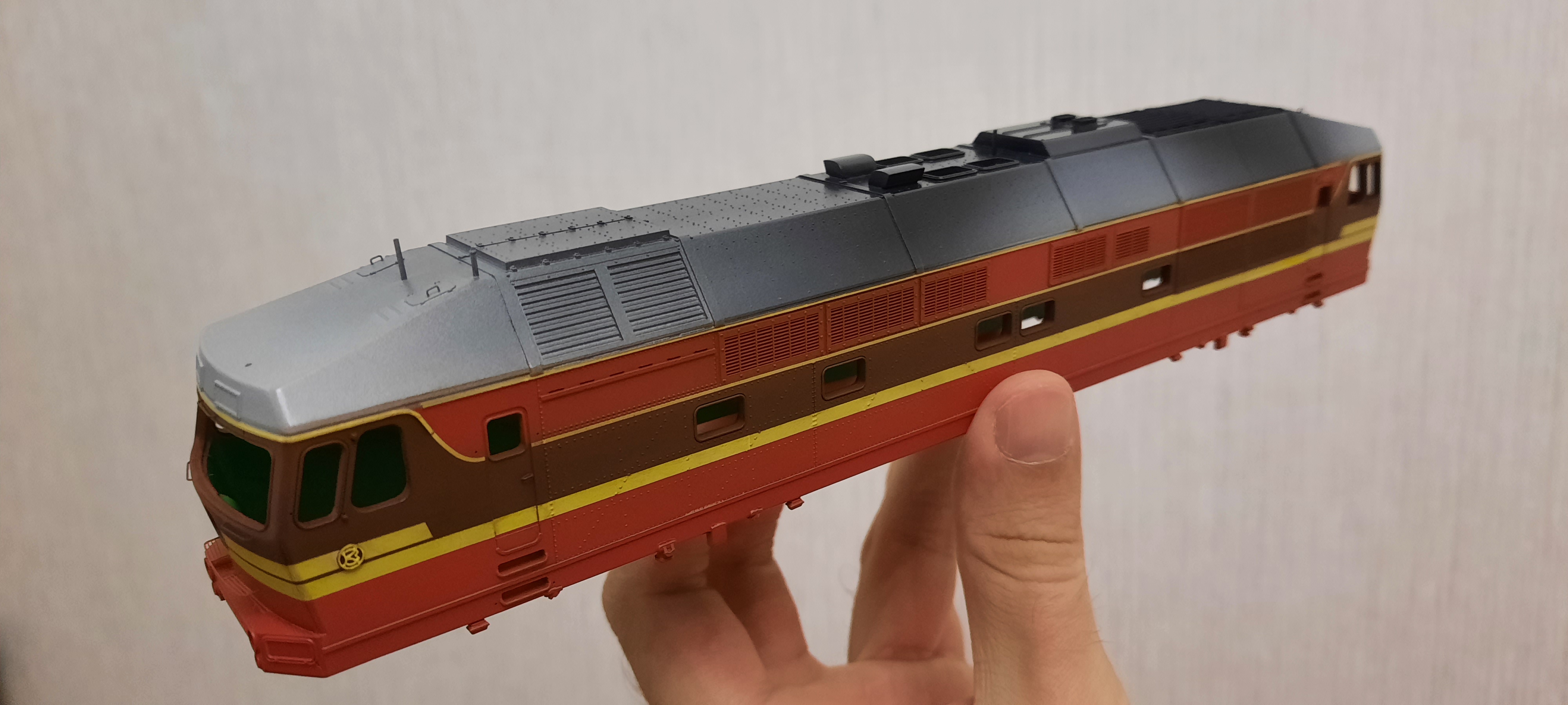

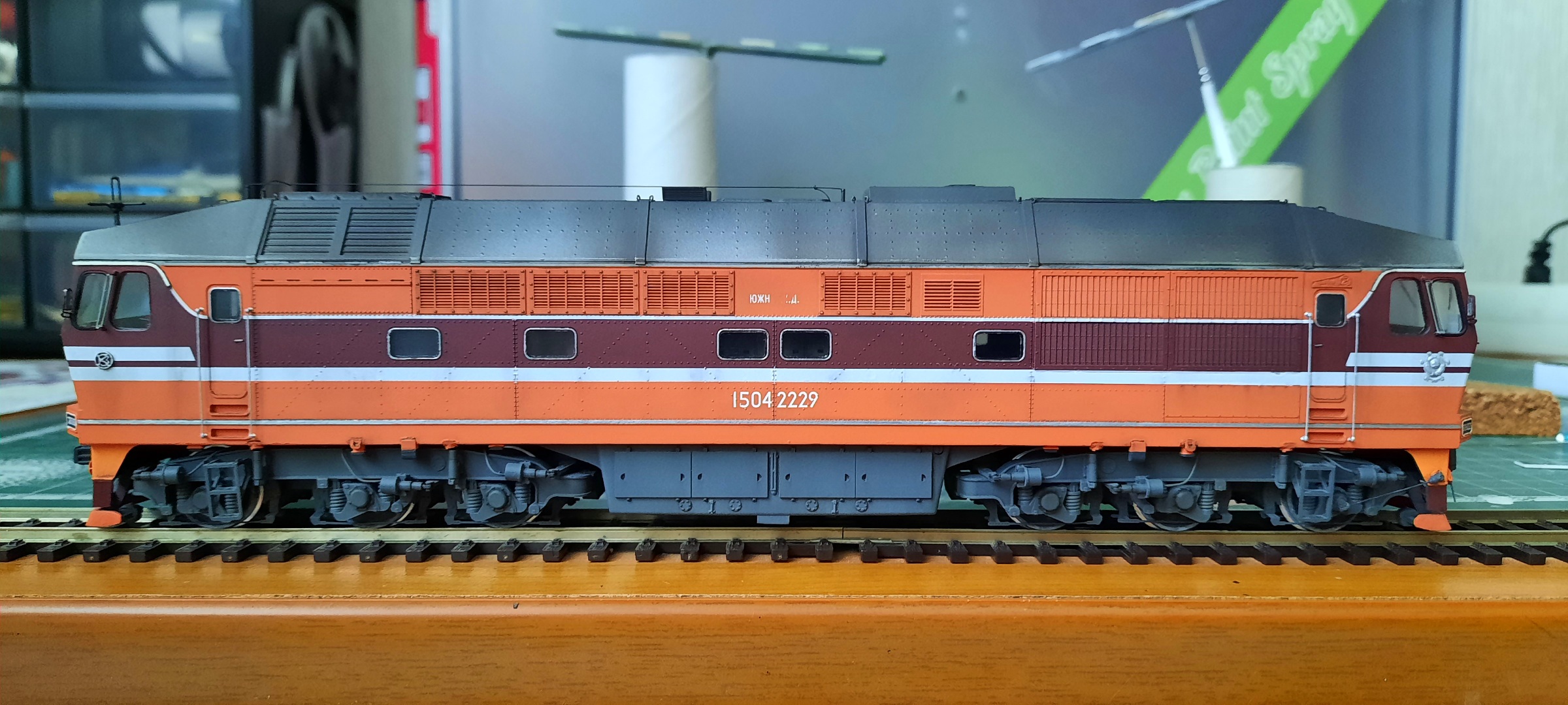

Точнее это даже не модуляция, а фильтры...
Цветовая модуляция - постепенное высветление более светлыми тонами существующего цвета. Например, задули зелёным цветом модель, а потом в несколько этапов лёгкими напылениями высветляем модель. Делается для неоднородности цвета на модели (в основном высветление идёт к верху), т.к. огромный локомотив не смотрится абсолютно в одном цветовом тоне из-за падающего на него света и теней. Приём непростой, нужно не переборщить, лишь слегка подчеркнув неоднородность цвета.
Но в данном случае это скорее фильтры, т.к. поверх базовых цветов я дул жёлтым, т.е. другим цветом, для эффекта выгоревшей краски и жёлтых полос. Декали в наборе белые, они прекрасного качества, я не хотел возиться с масками, т.к. они в этой модели очень неудобны для меня...

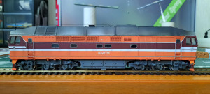

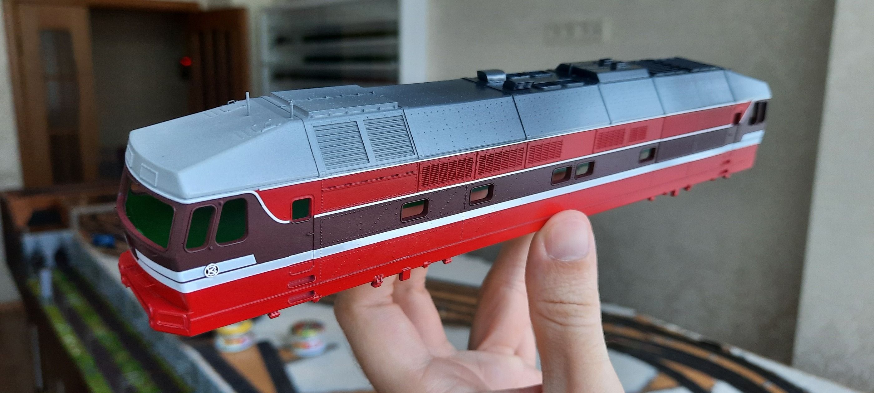

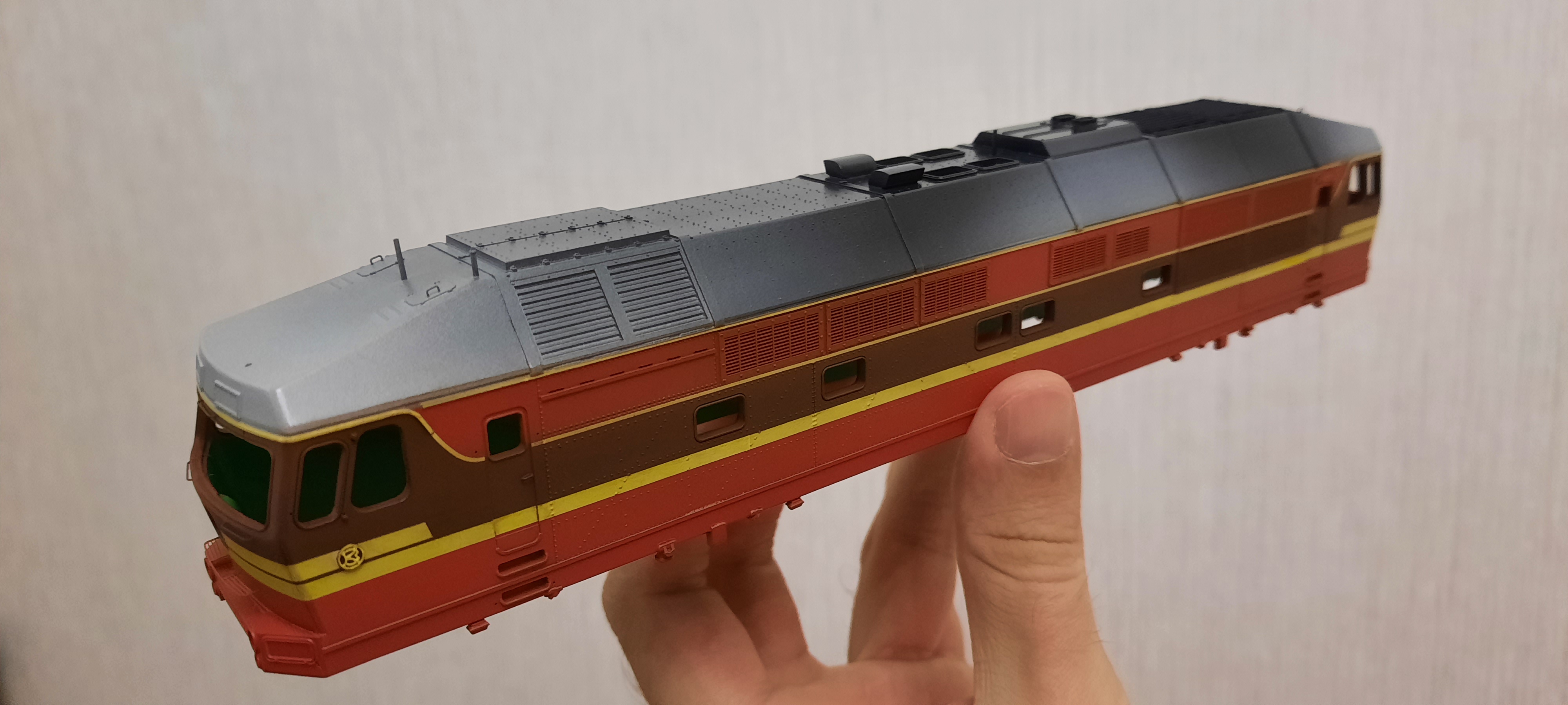

Жёлтый цвет поверх основных цветов наносил аэром на примерно в 2 раза большем расстоянии, чем при покраске, и приблизительно в 2 раза более жидкой краской, чтобы только затонировать модель, а не залить краской. На двух фото модель до и после фильтра.

Тебя понял, я подумал, что сделано через фотошеп, потому и спросил, думаю зачем, может фотик нурушил цвет и тп.
Has thanked: 1203 times
Несколько "опасная" технология. Не расчитал что-то и испортил готовый окрас :|
Но результат применения конечно хорош. Кузов смотрится совсем по-другому.

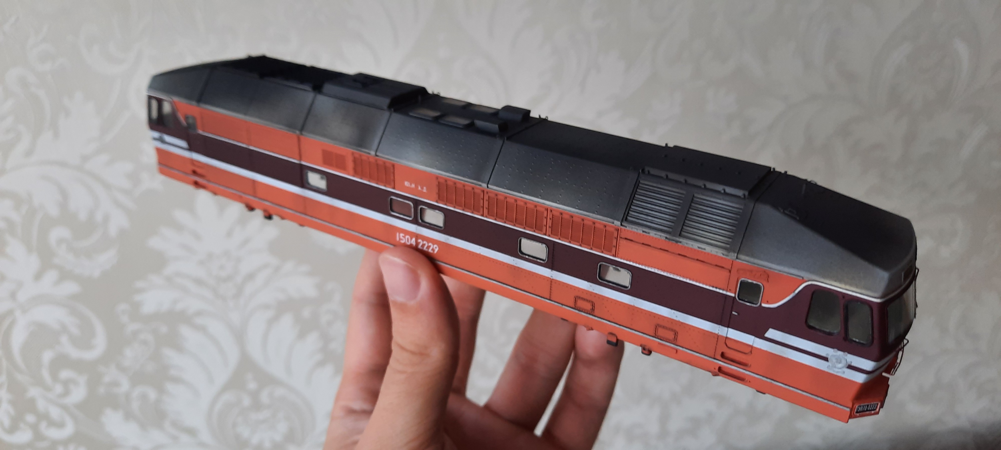

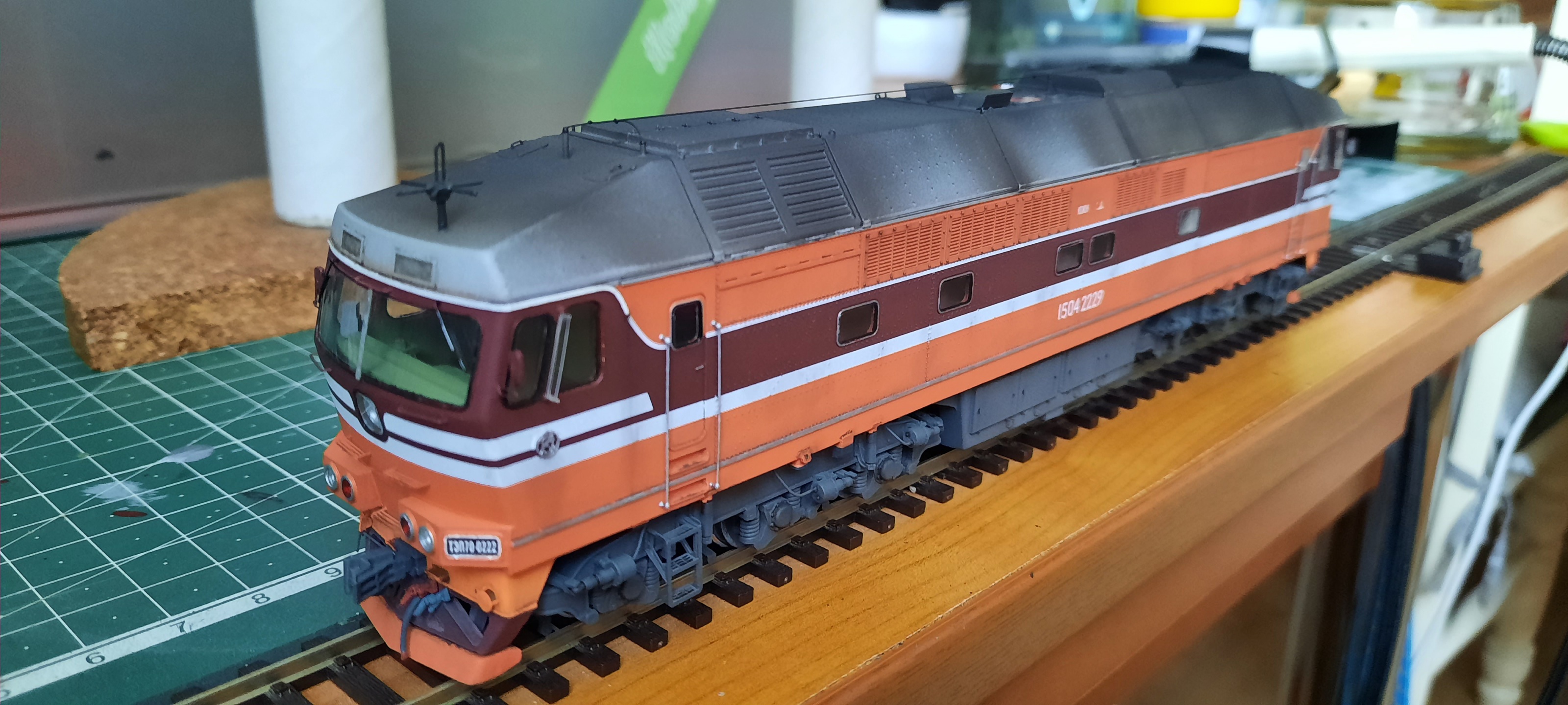

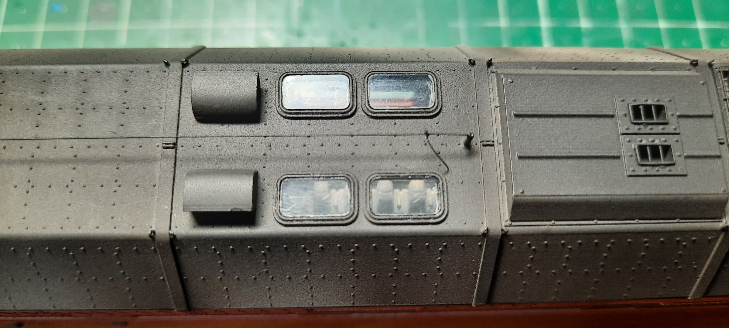

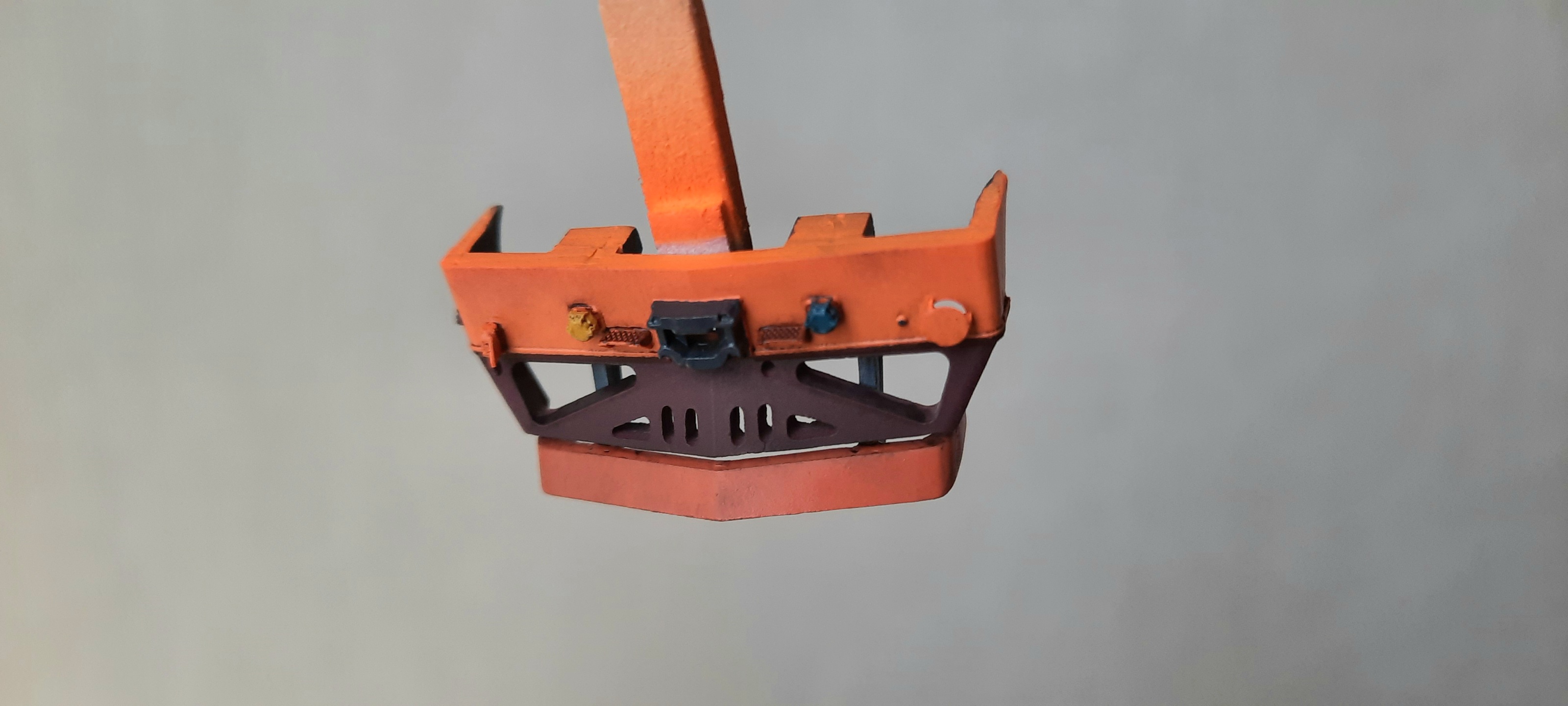

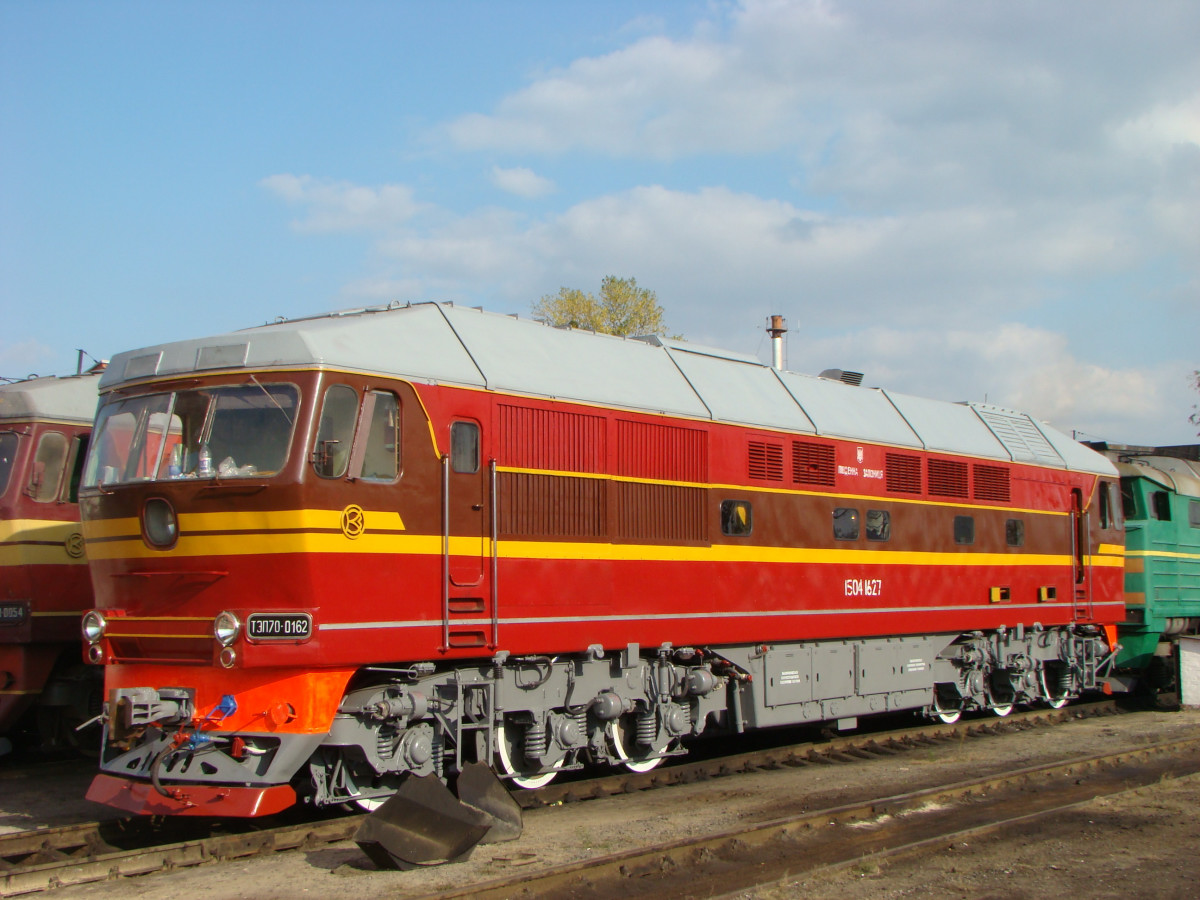

Мелочёвка: оставшиеся декали, резиновые уплотнители, молдинги, выступающие по днищу части...

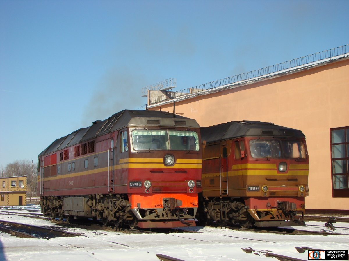

Уже всё больше напоминает настоящий)) По кондиции будет нечто среднее между 2-мя фотками настоящей модели, ближе к загаженной.
Повідомлень: 1053

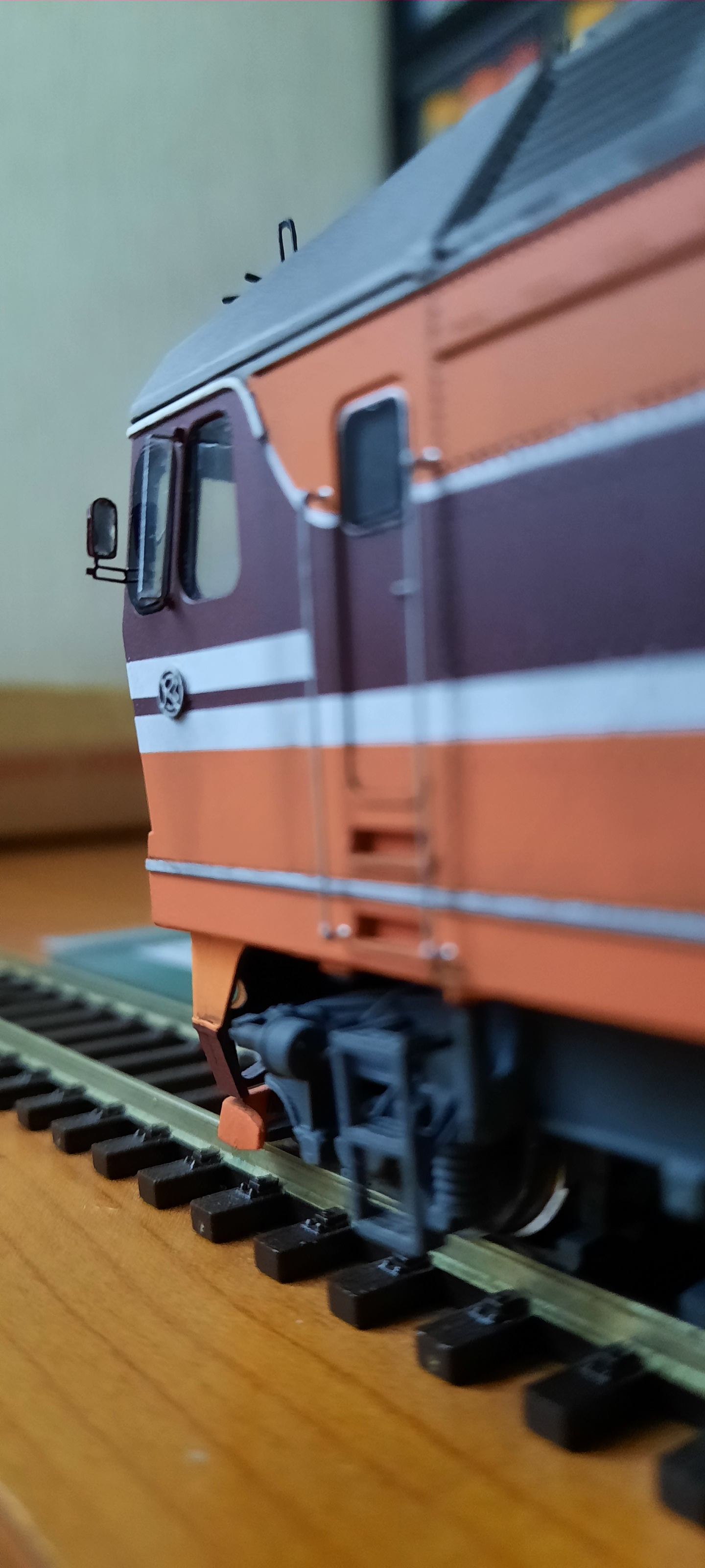

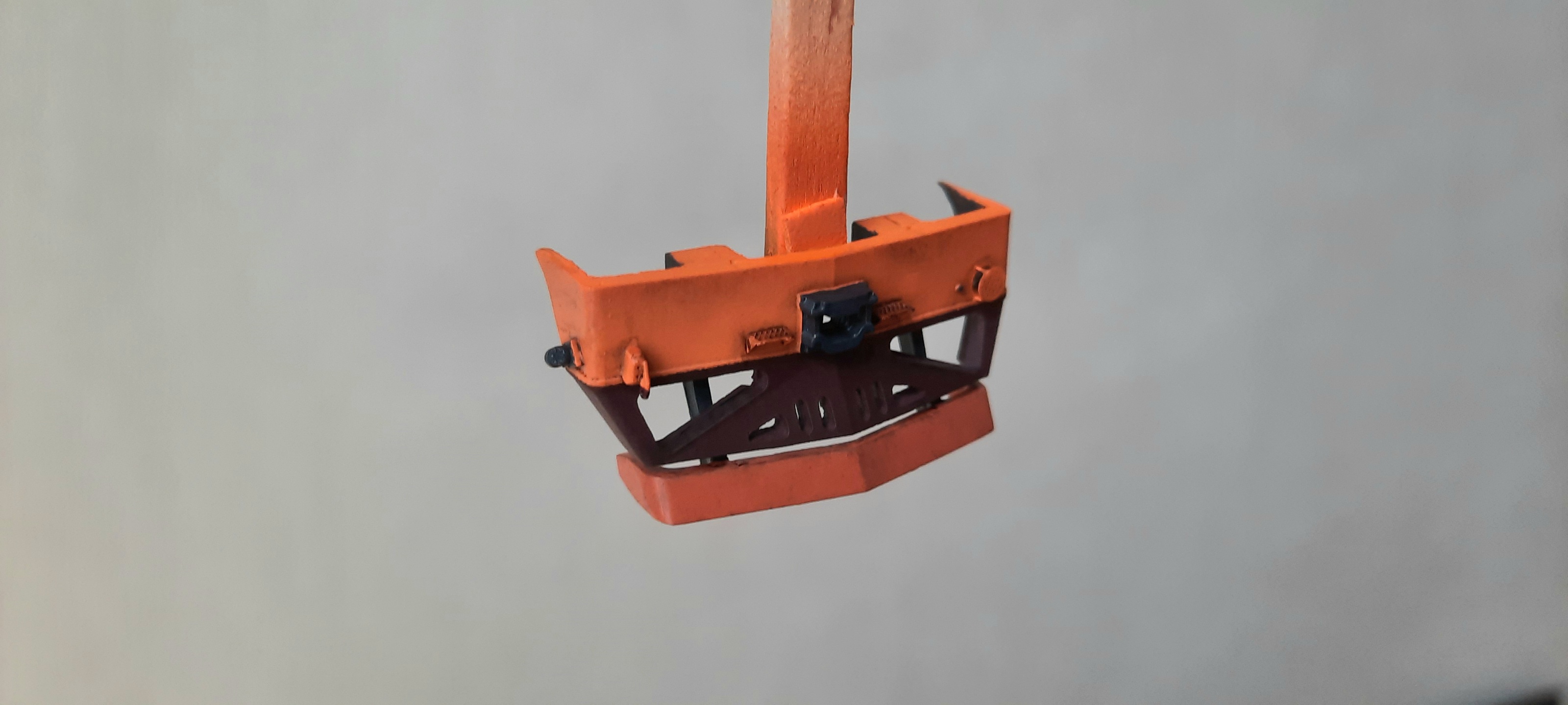

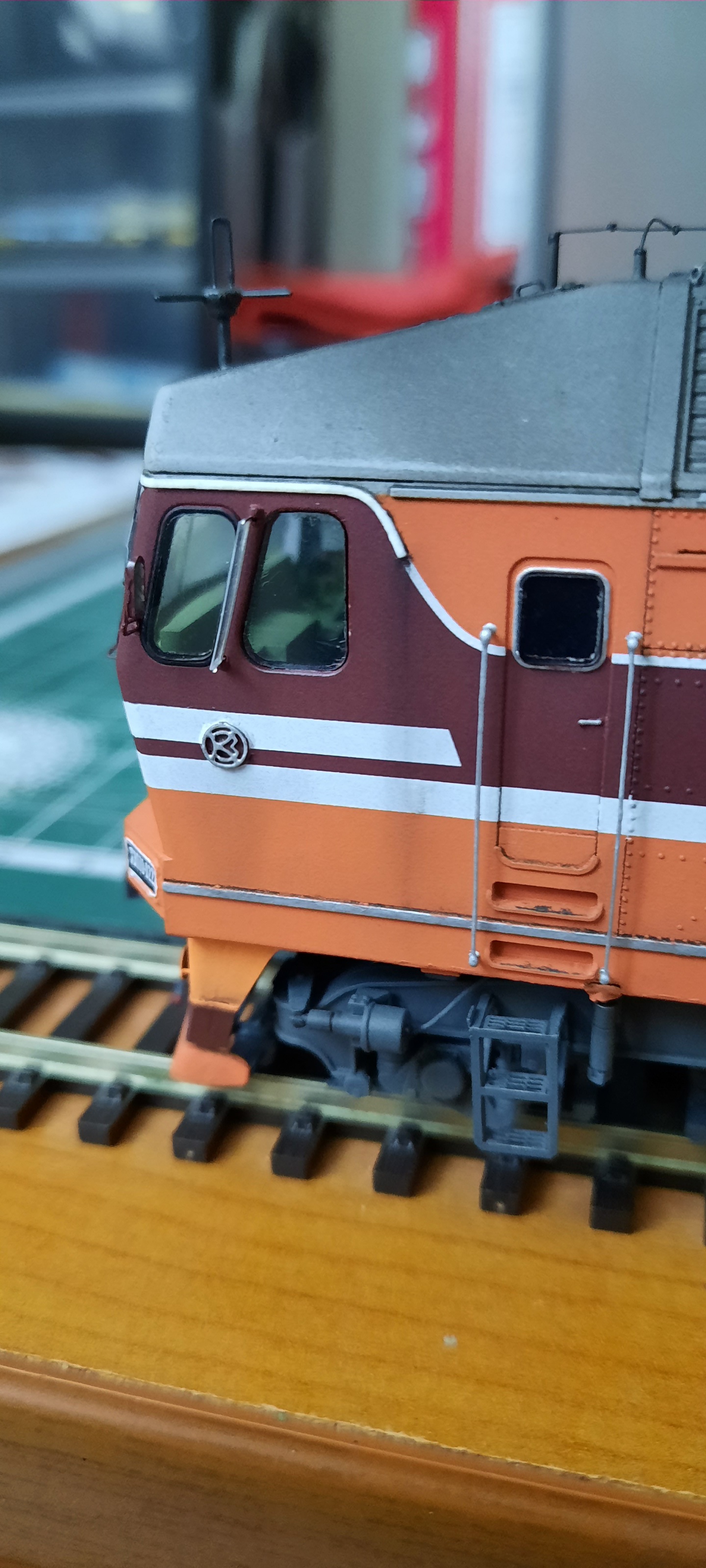

Рамки буферных фонарей, жёлтые полоски между ними, резиновые уплотнители в окнах и прожекторах навёл маркерами. Уже полюбил эту технологию: просто и ровно всё выходит.

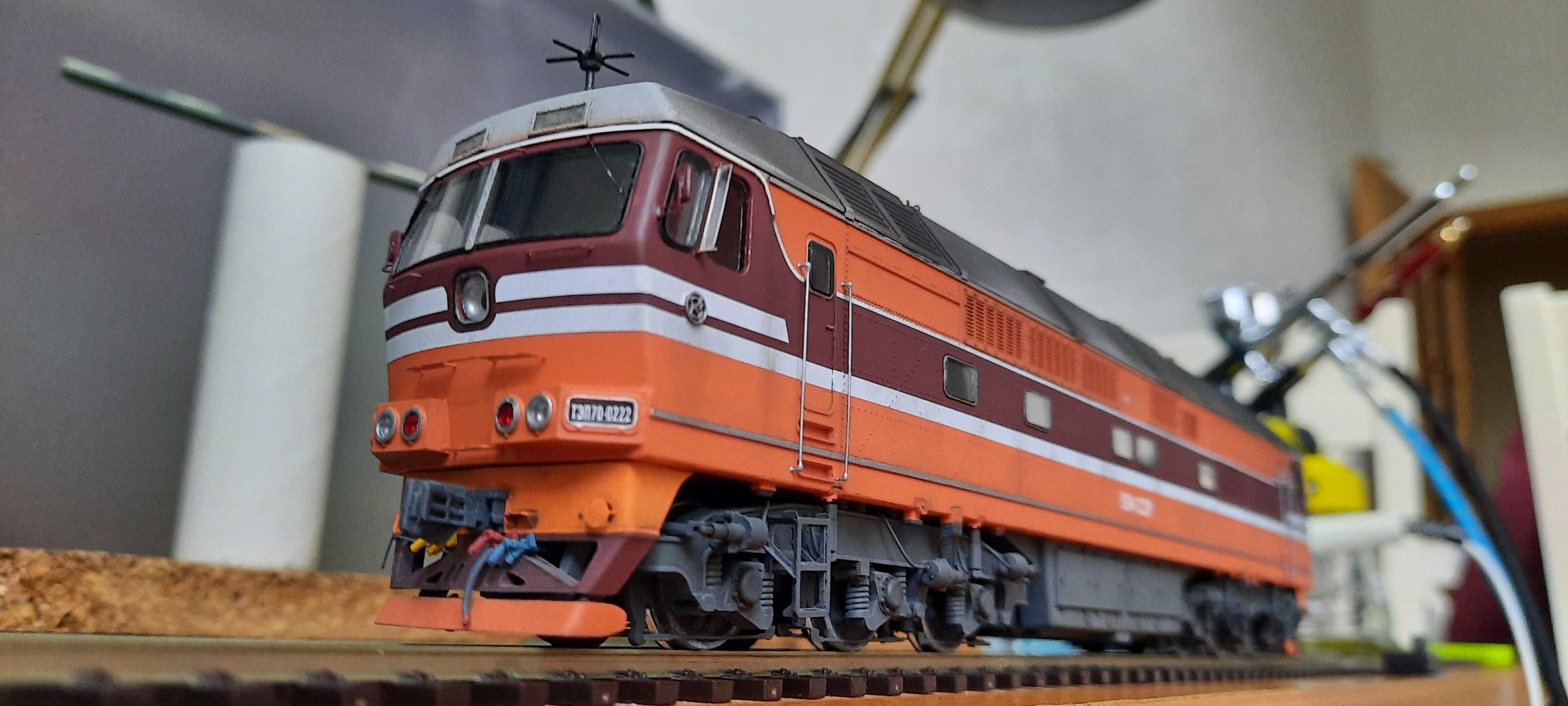

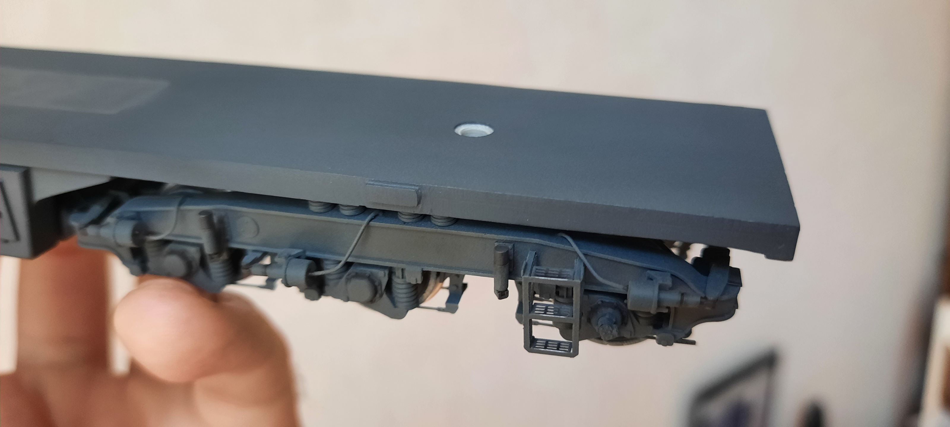

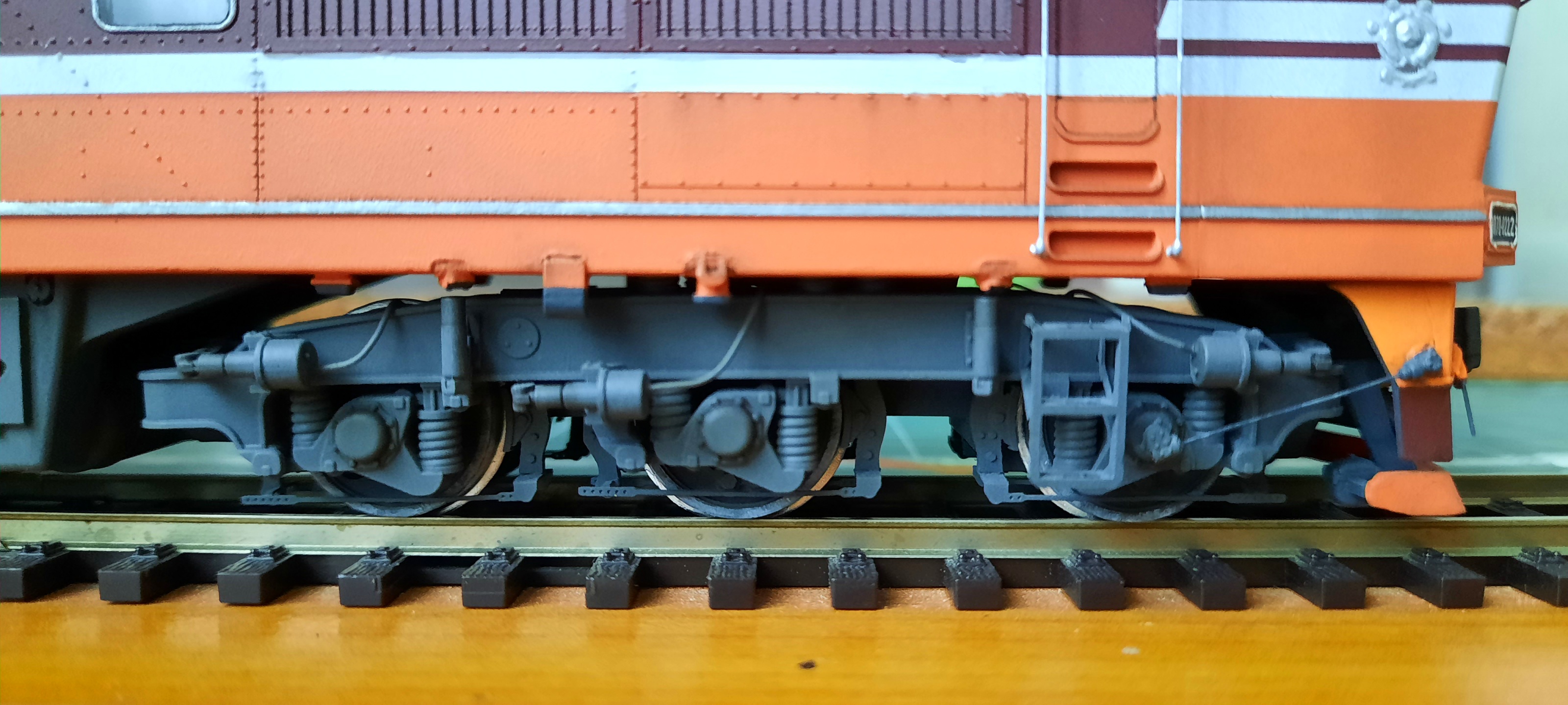

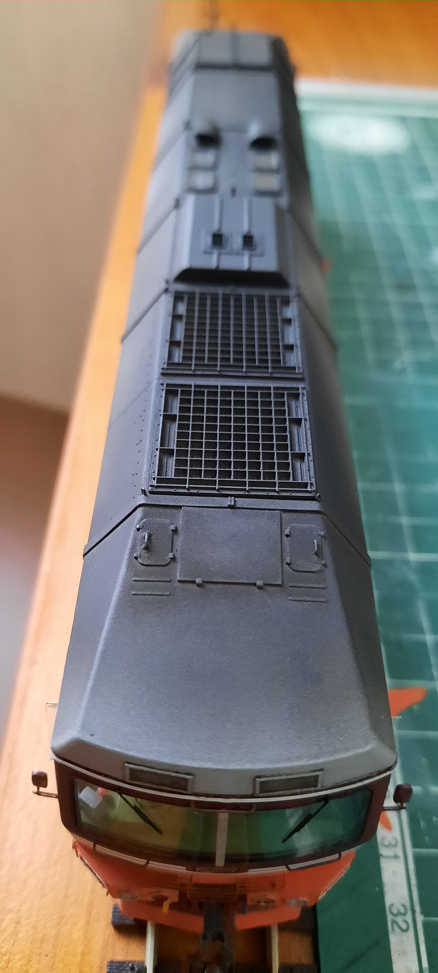

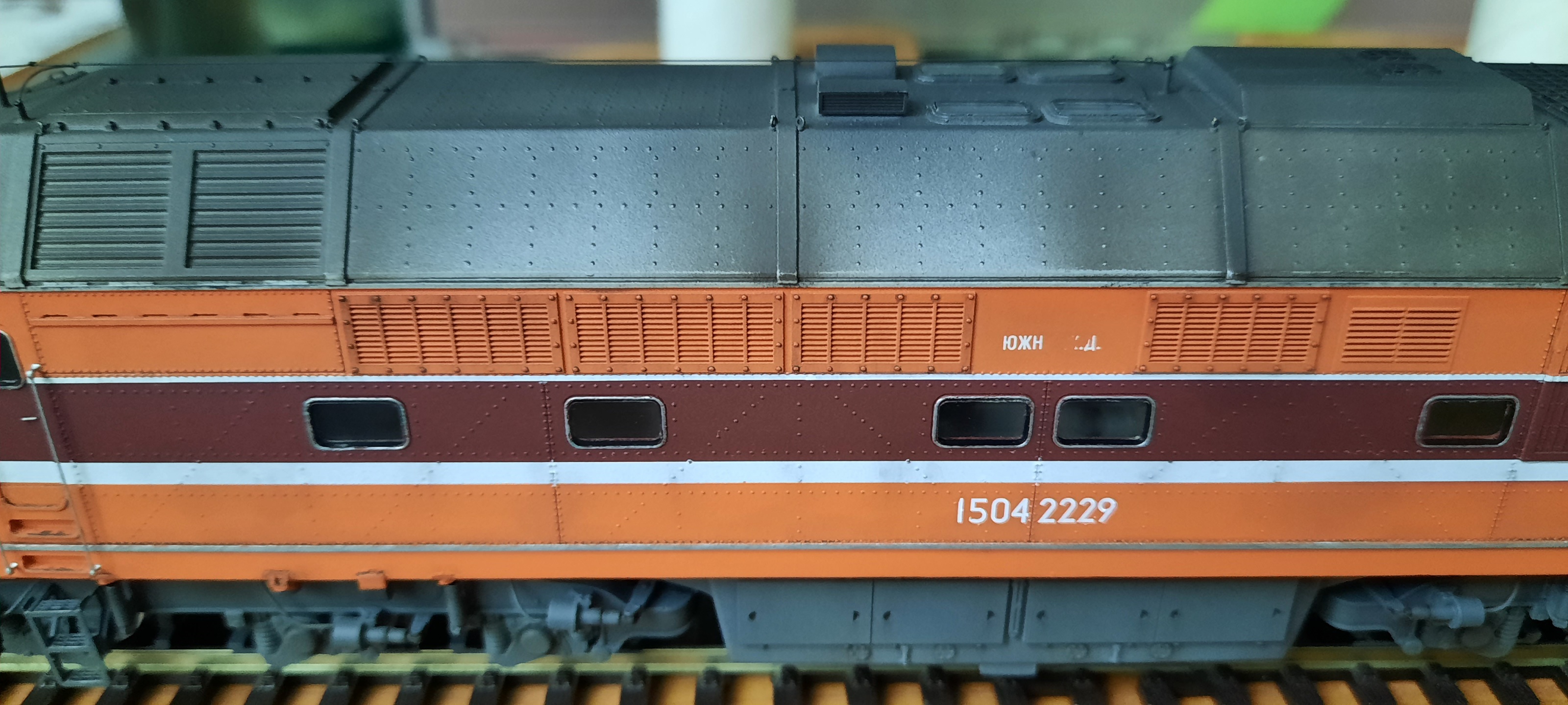

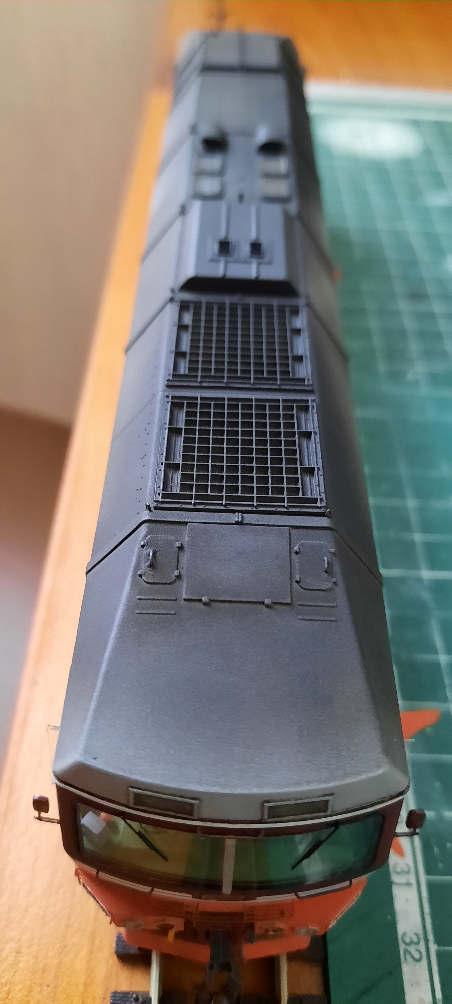

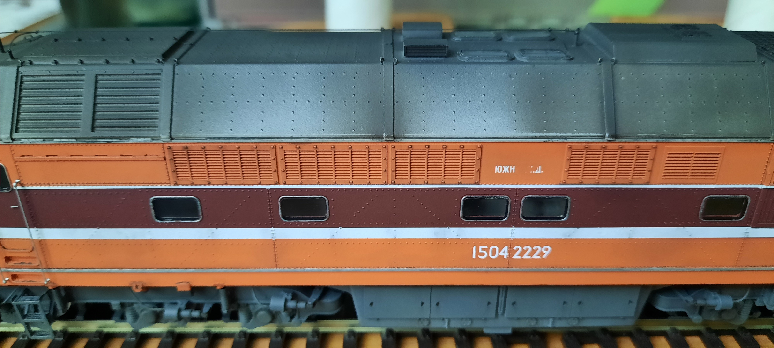

А пока вернёмся к стендовому варианту в заводской окраске с везерингом. Захотел попробовать лёгкую шагрень в полезных целях на ходовой и немного на крыше. На ходовой попытался изобразить наросты пыли, грязи и стирающихся при торможении бандажей от колодок.

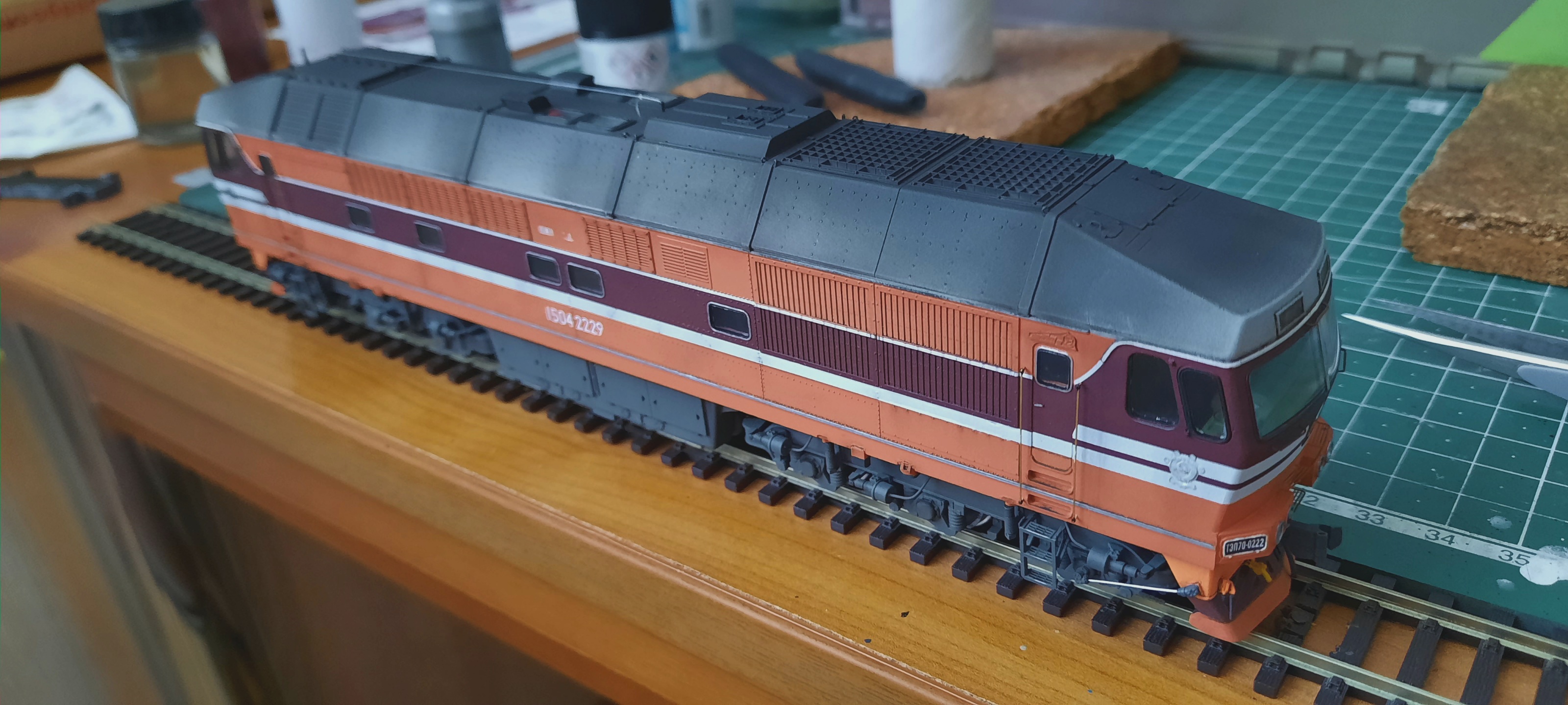

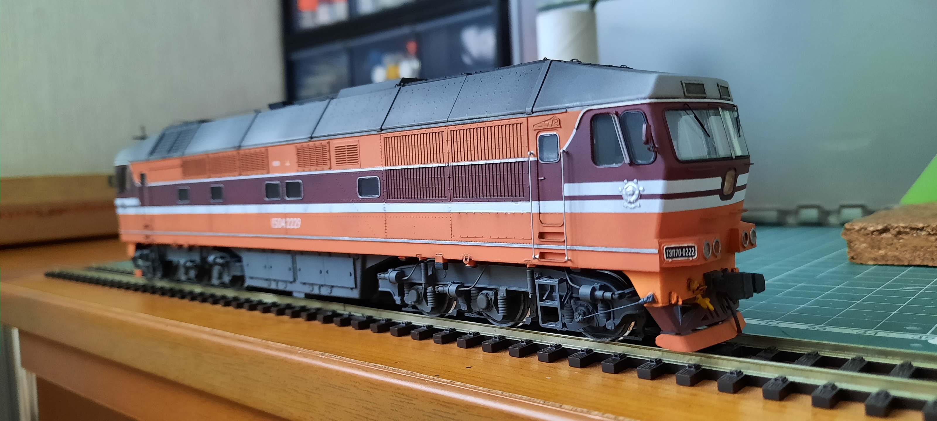

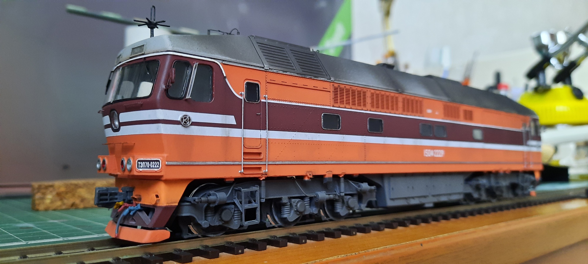

Осталось по мелочи немного, и стендовая модель готова.
Has thanked: 532 times
Been thanked: 552 times

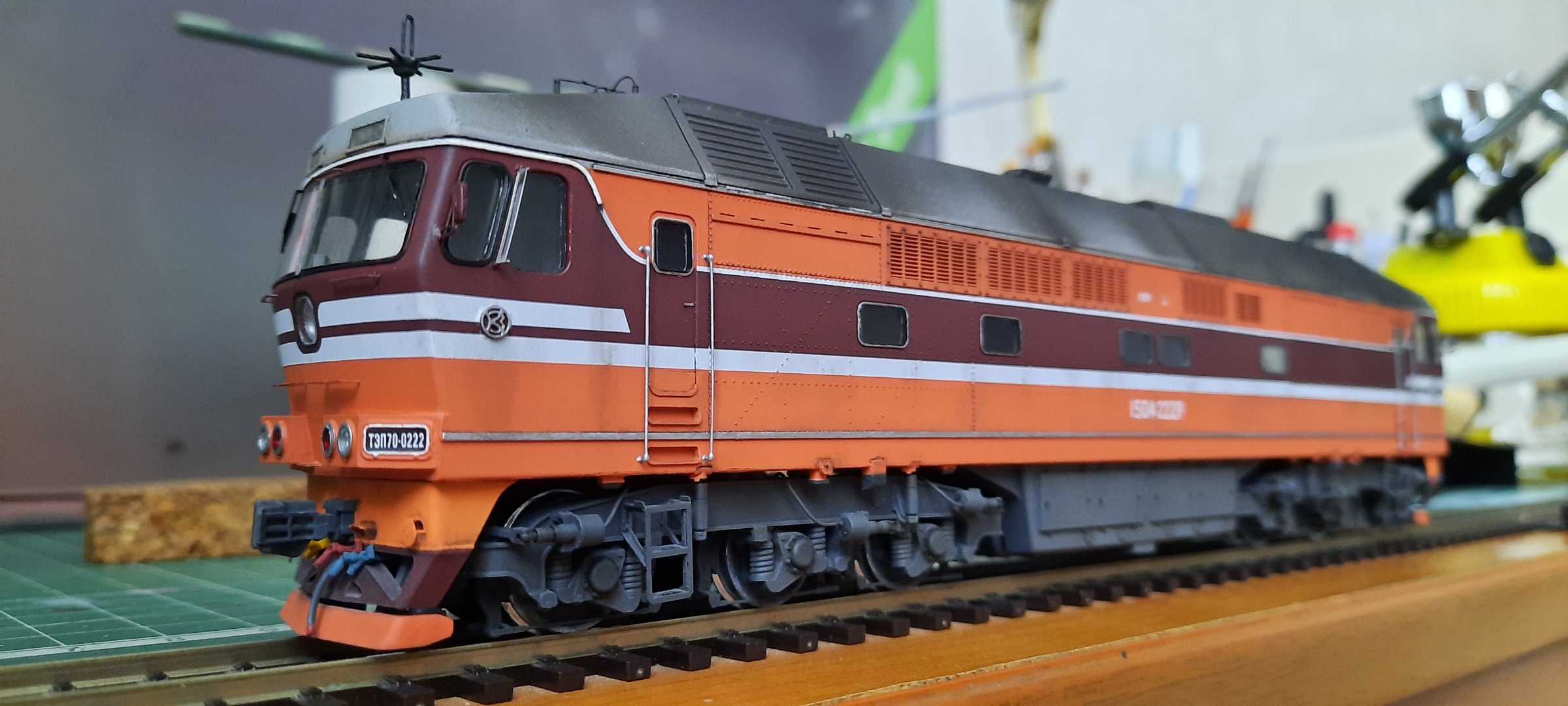

Красавец Локомотив :!: 8-) :o.
При такой то сложнейшей схеме окраски, так замечательно выглядит ;) 8-).. пусть будет стендовый вариант, зрители будут радоваться созерцая его, и разглядывая его "деталюшки", потёки и ржавчину :roll: 8-) :geek: .
Да, правильно Лёня ты сделал, что остановился на стендовом варианте исполнения в этом случае, у тебя художественное видение модели преобладает над инженерной частью, а класснейший КИТ позволяет воплотить просто зашкаливающий внешний вид :!: :ugeek:.
Когда есть вдохновение "рисовать" такое 3D произведение, это и нужно делать, а для ходовой версии чево нибудь гораздо попроще можно исполнить, в движении ведь детали внешнего вида не воспринимаются, в движении воспринимается общий образ локомотива.
Раз он стендовый, давай тогда больше макрофоток.. :roll:
Повідомлень: 1053

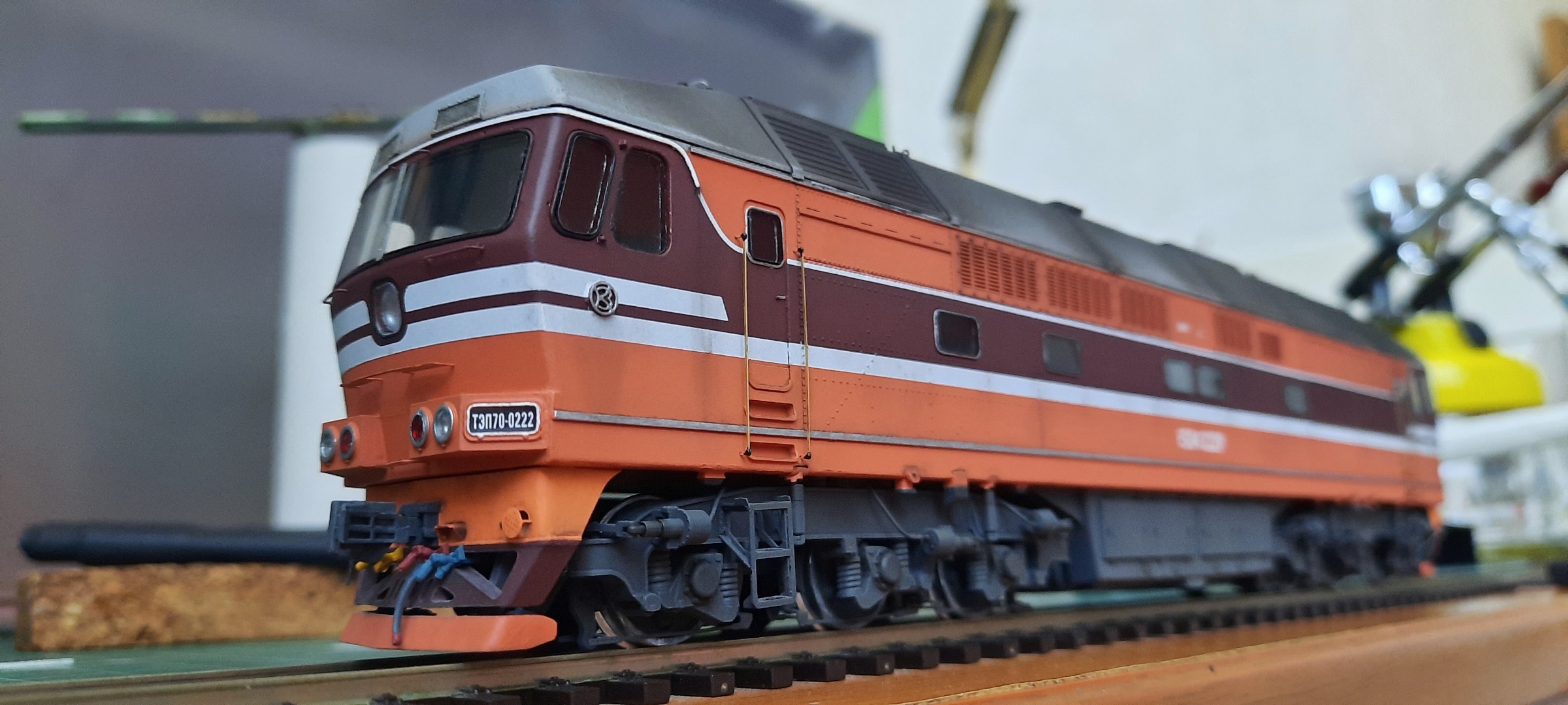

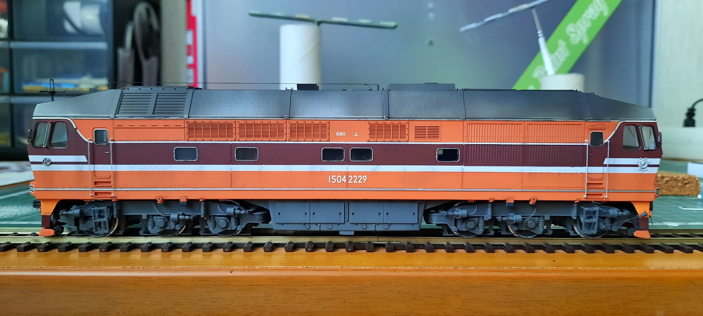

Готова стендовая модель ТЭП70 с везерингом.
