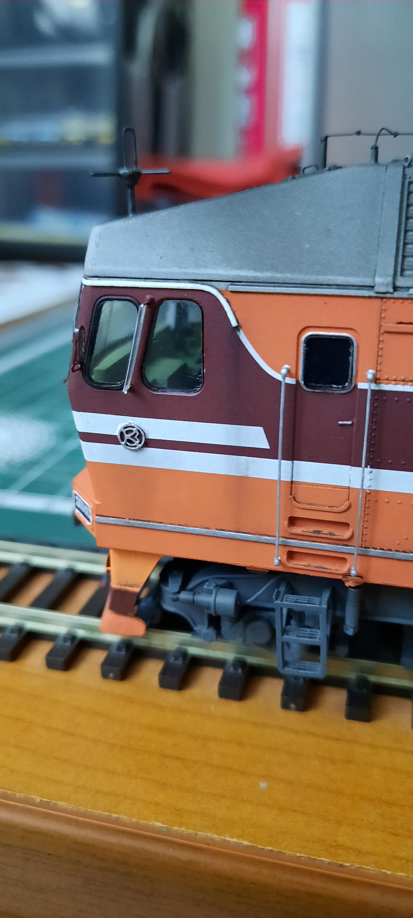

Точнее это даже не модуляция, а фильтры...
Цветовая модуляция - постепенное высветление более светлыми тонами существующего цвета. Например, задули зелёным цветом модель, а потом в несколько этапов лёгкими напылениями высветляем модель. Делается для неоднородности цвета на модели (в основном высветление идёт к верху), т.к. огромный локомотив не смотрится абсолютно в одном цветовом тоне из-за падающего на него света и теней. Приём непростой, нужно не переборщить, лишь слегка подчеркнув неоднородность цвета.
Но в данном случае это скорее фильтры, т.к. поверх базовых цветов я дул жёлтым, т.е. другим цветом, для эффекта выгоревшей краски и жёлтых полос. Декали в наборе белые, они прекрасного качества, я не хотел возиться с масками, т.к. они в этой модели очень неудобны для меня...

Жёлтый цвет поверх основных цветов наносил аэром на примерно в 2 раза большем расстоянии, чем при покраске, и приблизительно в 2 раза более жидкой краской, чтобы только затонировать модель, а не залить краской. На двух фото модель до и после фильтра.

Та да, Денис. Пока не "поковыряешься" сам, теория только даст представление, что оно вообще такое. На бракованной отливке около недели тренировался с подбором цветов, консистенции красок, расстоянием и факелом аэра, чтобы не испортить саму модель.

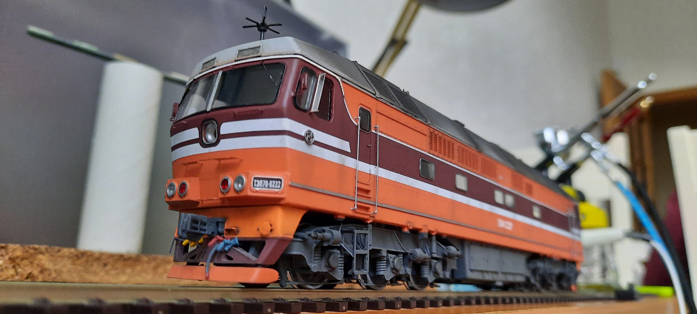

Мелочёвка: оставшиеся декали, резиновые уплотнители, молдинги, выступающие по днищу части...
Уже всё больше напоминает настоящий)) По кондиции будет нечто среднее между 2-мя фотками настоящей модели, ближе к загаженной.

Рамки буферных фонарей, жёлтые полоски между ними, резиновые уплотнители в окнах и прожекторах навёл маркерами. Уже полюбил эту технологию: просто и ровно всё выходит.

А пока вернёмся к стендовому варианту в заводской окраске с везерингом. Захотел попробовать лёгкую шагрень в полезных целях на ходовой и немного на крыше. На ходовой попытался изобразить наросты пыли, грязи и стирающихся при торможении бандажей от колодок.

Осталось по мелочи немного, и стендовая модель готова.

Готова стендовая модель ТЭП70 с везерингом.
