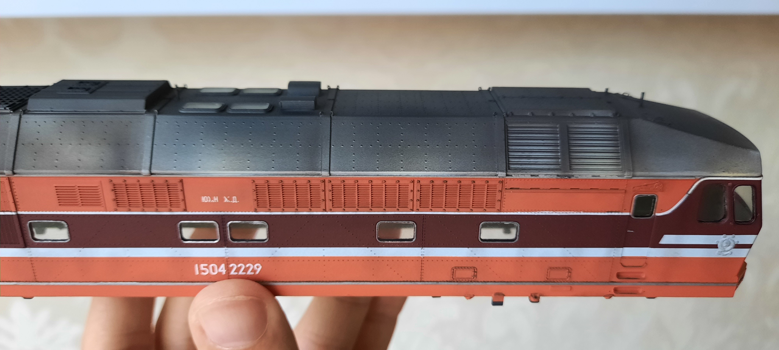

Leonid Popov писав:Сделал цветовую модуляцию. Теперь полосы жёлтые, все цвета выгоревшие. То, что мне нужно.
Уточни пожалуйста, что такое модуляция. А то я долго буду въезжать.
Повідомлень: 1050
Has thanked: 978 times
Been thanked: 1711 times
Re: Мои поделки - ТЭП70
Точнее это даже не модуляция, а фильтры...
Цветовая модуляция - постепенное высветление более светлыми тонами существующего цвета. Например, задули зелёным цветом модель, а потом в несколько этапов лёгкими напылениями высветляем модель. Делается для неоднородности цвета на модели (в основном высветление идёт к верху), т.к. огромный локомотив не смотрится абсолютно в одном цветовом тоне из-за падающего на него света и теней. Приём непростой, нужно не переборщить, лишь слегка подчеркнув неоднородность цвета.
Но в данном случае это скорее фильтры, т.к. поверх базовых цветов я дул жёлтым, т.е. другим цветом, для эффекта выгоревшей краски и жёлтых полос. Декали в наборе белые, они прекрасного качества, я не хотел возиться с масками, т.к. они в этой модели очень неудобны для меня...

Жёлтый цвет поверх основных цветов наносил аэром на примерно в 2 раза большем расстоянии, чем при покраске, и приблизительно в 2 раза более жидкой краской, чтобы только затонировать модель, а не залить краской. На двух фото модель до и после фильтра.

Несколько "опасная" технология. Не расчитал что-то и испортил готовый окрас :|
Но результат применения конечно хорош. Кузов смотрится совсем по-другому.

А пока вернёмся к стендовому варианту в заводской окраске с везерингом. Захотел попробовать лёгкую шагрень в полезных целях на ходовой и немного на крыше. На ходовой попытался изобразить наросты пыли, грязи и стирающихся при торможении бандажей от колодок.

Осталось по мелочи немного, и стендовая модель готова.

Красавец Локомотив :!: 8-) :o.
При такой то сложнейшей схеме окраски, так замечательно выглядит ;) 8-).. пусть будет стендовый вариант, зрители будут радоваться созерцая его, и разглядывая его "деталюшки", потёки и ржавчину :roll: 8-) :geek: .
Да, правильно Лёня ты сделал, что остановился на стендовом варианте исполнения в этом случае, у тебя художественное видение модели преобладает над инженерной частью, а класснейший КИТ позволяет воплотить просто зашкаливающий внешний вид :!: :ugeek:.
Когда есть вдохновение "рисовать" такое 3D произведение, это и нужно делать, а для ходовой версии чево нибудь гораздо попроще можно исполнить, в движении ведь детали внешнего вида не воспринимаются, в движении воспринимается общий образ локомотива.

Готова стендовая модель ТЭП70 с везерингом.
