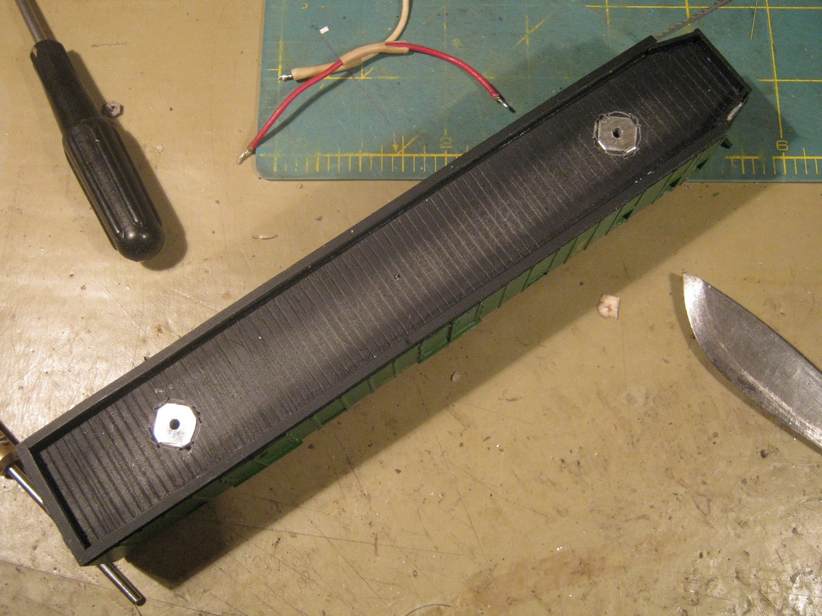

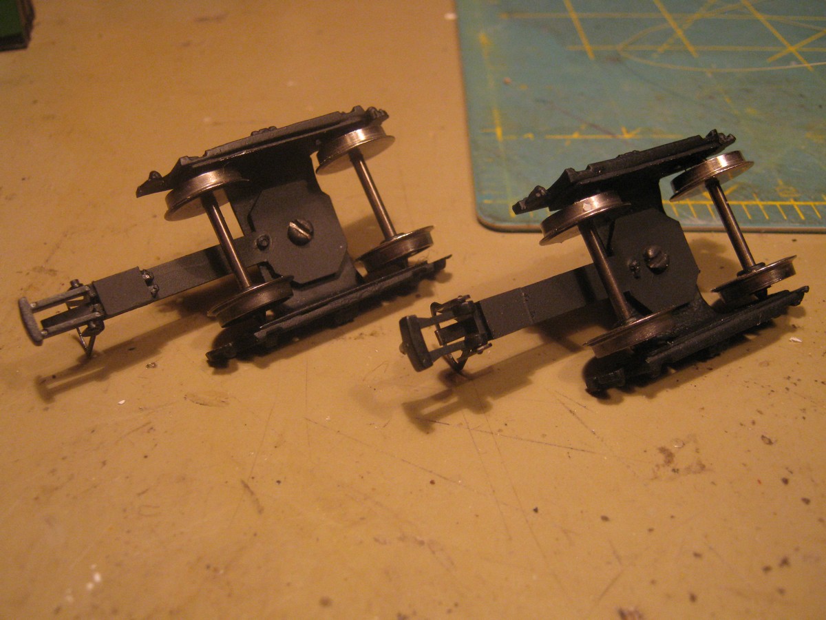

Тележки отменные получились.А зачем на поверхности под шкворень столько отверстий?

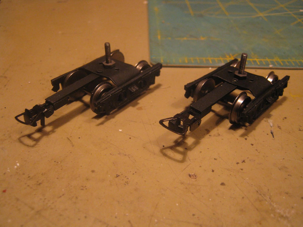

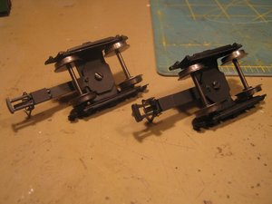

Stinky писав:Тележки отменные получились.А зачем на поверхности под шкворень столько отверстий?
Лишние отверстия - это результат моих метаний в поиске оптимального решения.
В результате тележки выглядят так.

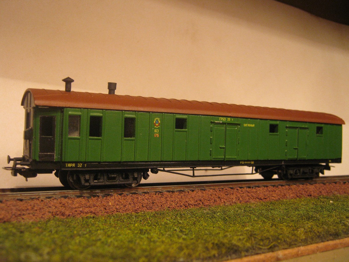

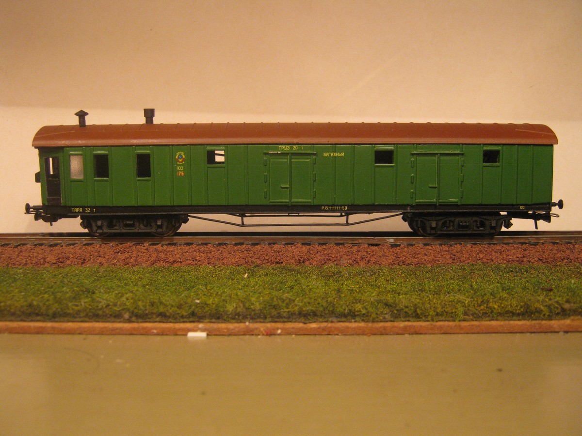

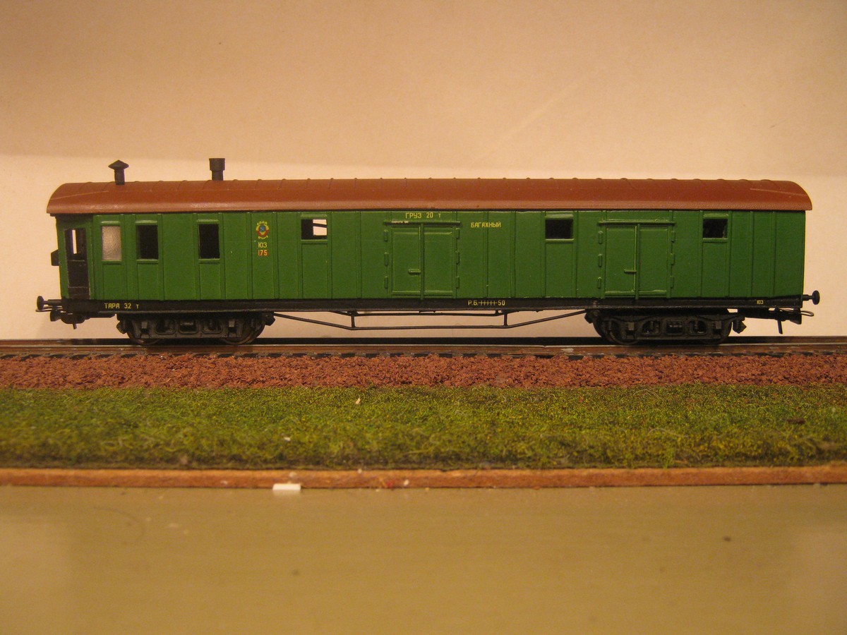

Не могу, как уже упоминал, всё отложить и сконцентрировать силы на этом багажном вагоне, но и далеко со стола не убираю. Перекуры, как правило, бесплодно не проходят...

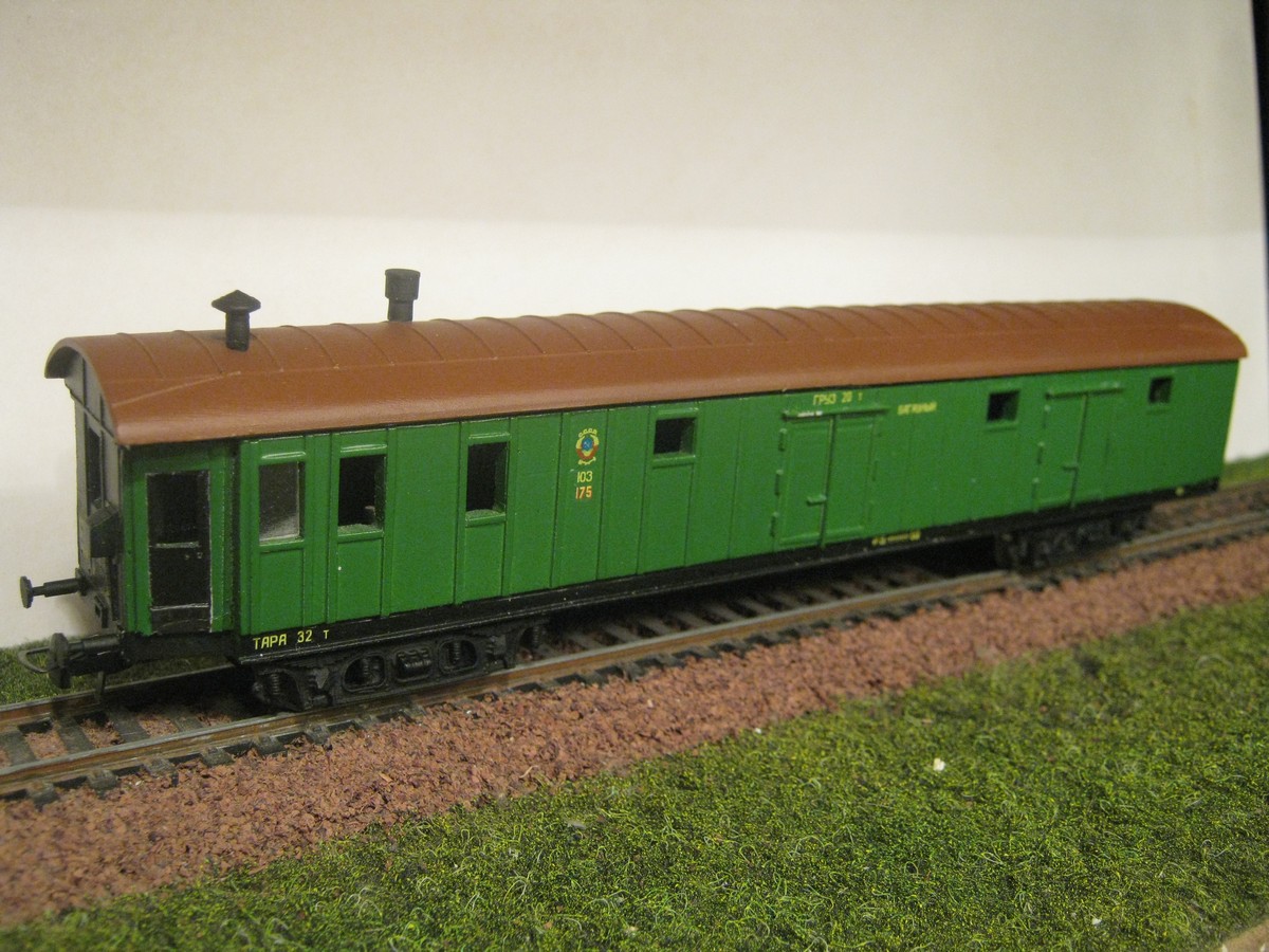

Общий вид на данный момент.
И небольшой тест освещения.

Преотличнейший поезд должен получиться с такими перекурами.С трудом

Составчик должен выйти потрясный.В движении "багажник" очень хорошо смотрится :mrgreen:

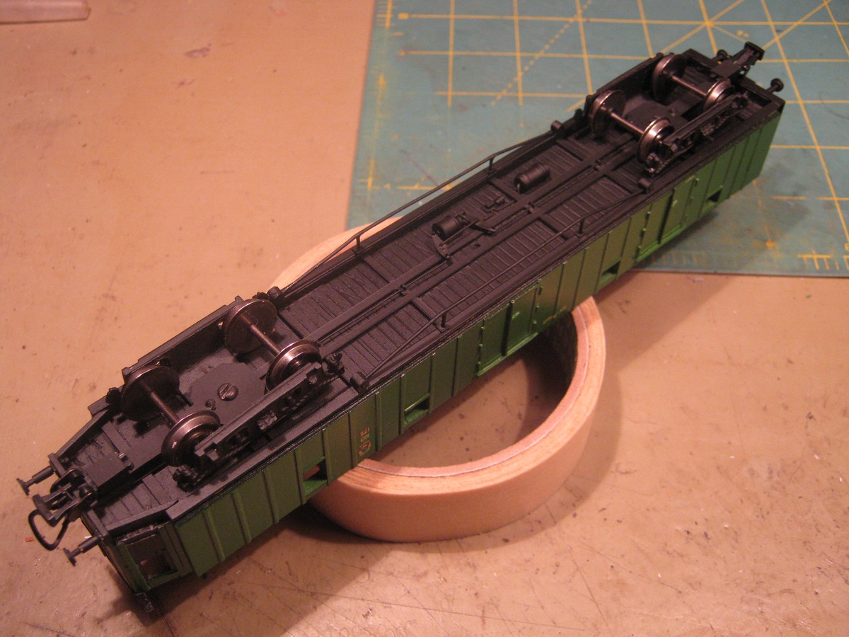

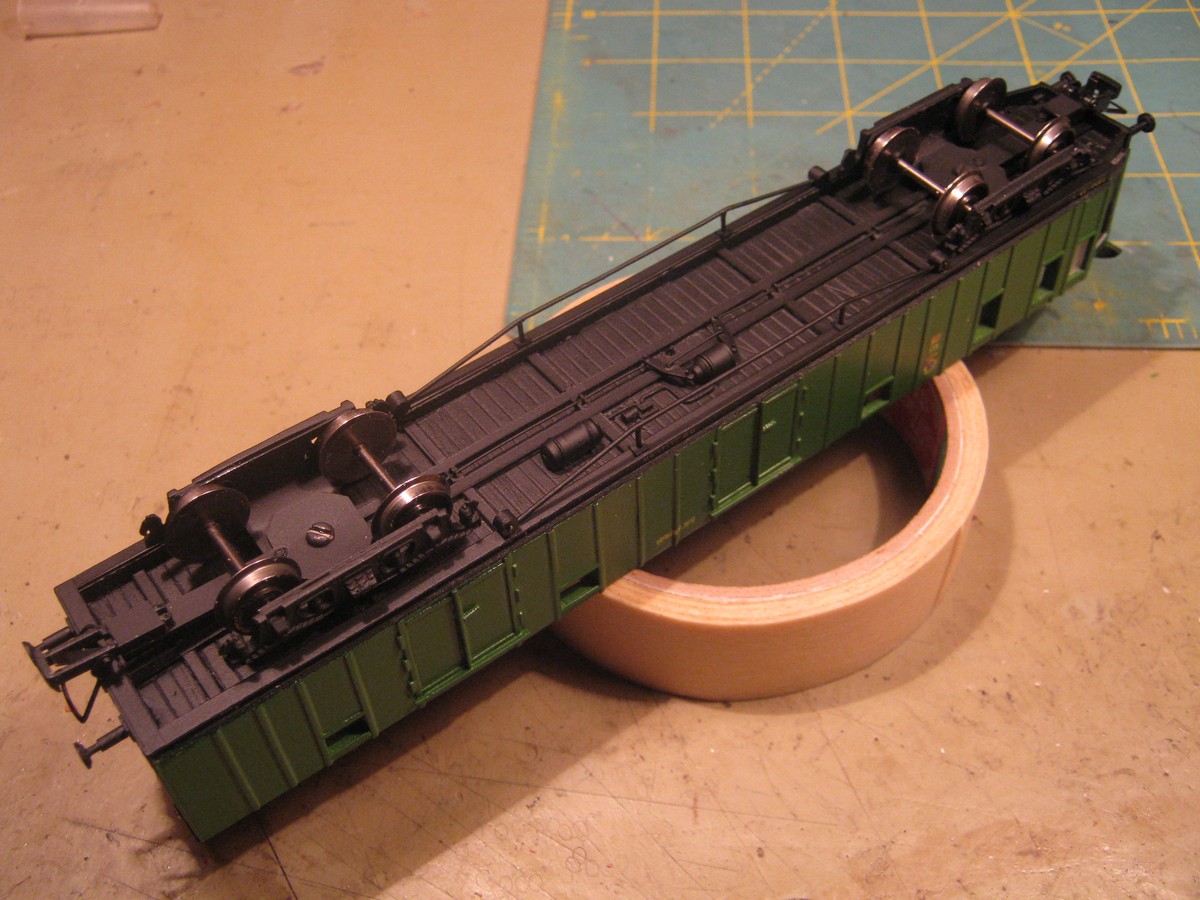

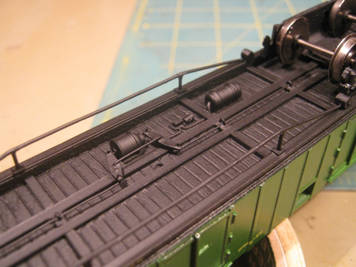

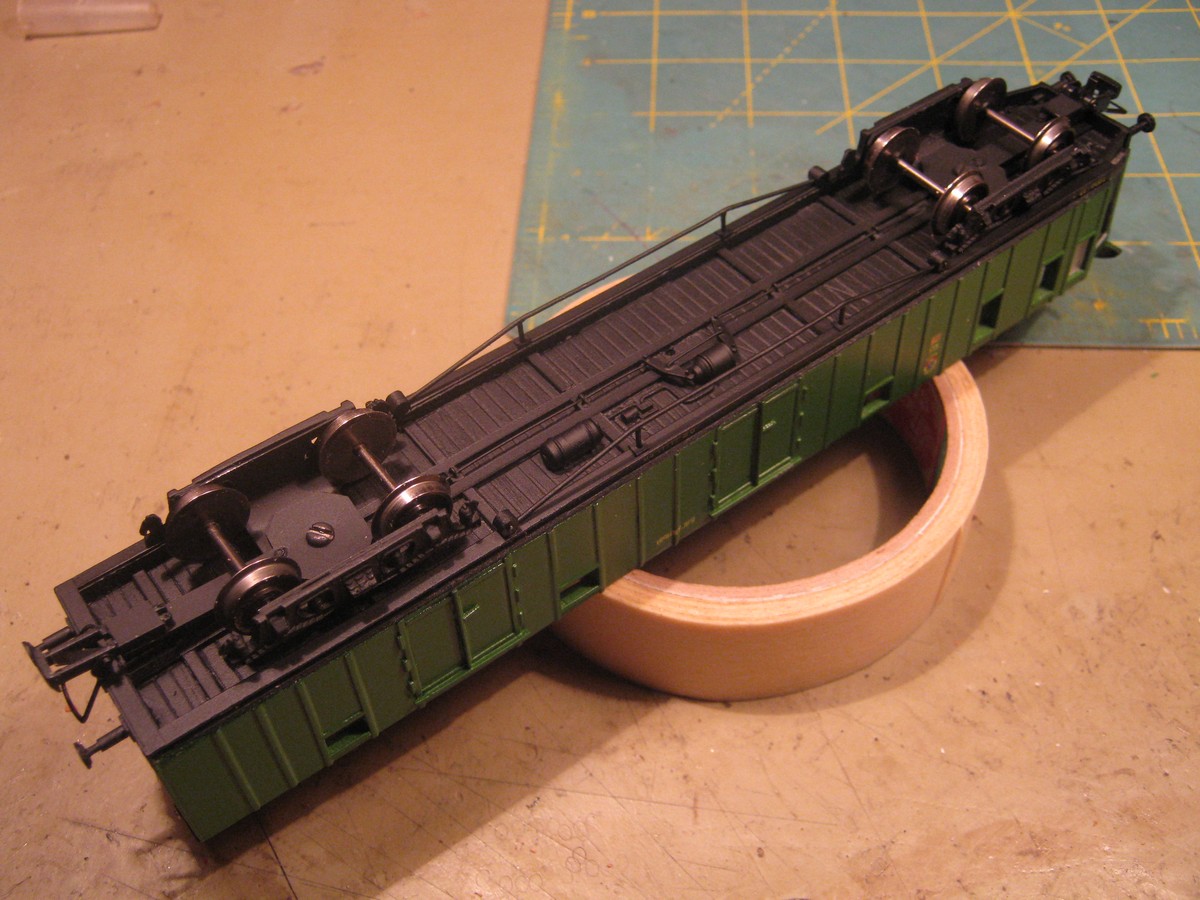

А сегодня не перекур. Была поставлена задача за один присест сделать подвагонное на багажном.
Муза отсутствовала напрочь. Сделано усилием воли и руками.
А на виду из всей это мишуры лишь шпренгель...

Подвагонное об-ние выше всяких похвал :shock: Бимба :mrgreen:

Ачуметь. :o Это прям Фляйшман какой то!Вот это красотааа.А чем делалась
деревянная фактура досок?Железной щеткой? :? Вагон выглядит как промышленый!
Ай...Молодэээць! :roll:
Повідомлень: 3350
Has thanked: 2090 times
Been thanked: 4159 times
Re: Делаем вагоны СЖД
Stinky писав:А чем делалась деревянная фактура досок?Железной щеткой?
Деревянную фактуру, надо признаться честно, я на это раз делать поленился... :oops:
Символически поцарапал иголкой, немного пошарпал металлической щёткой и на том вдохновение пропало.

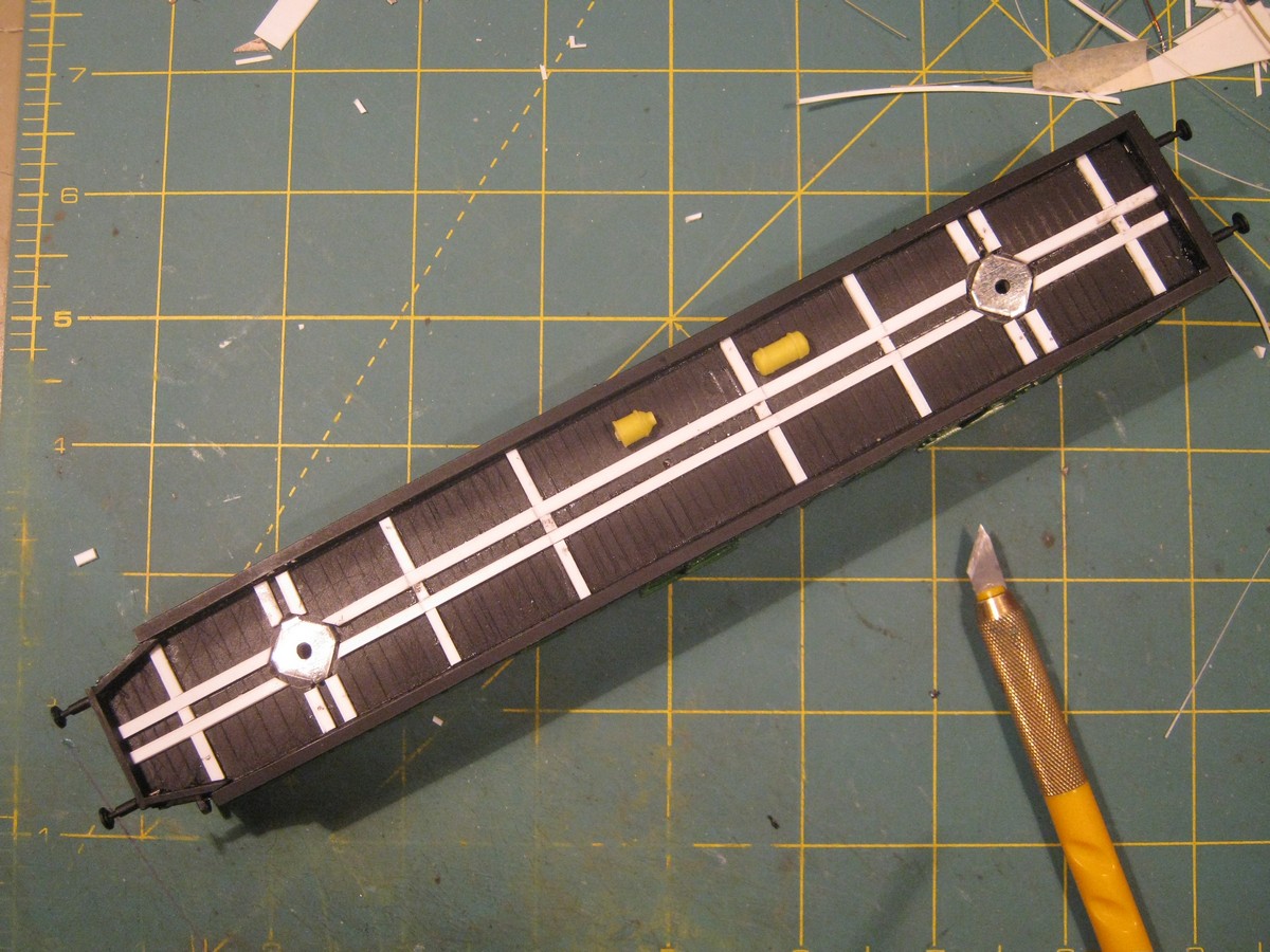

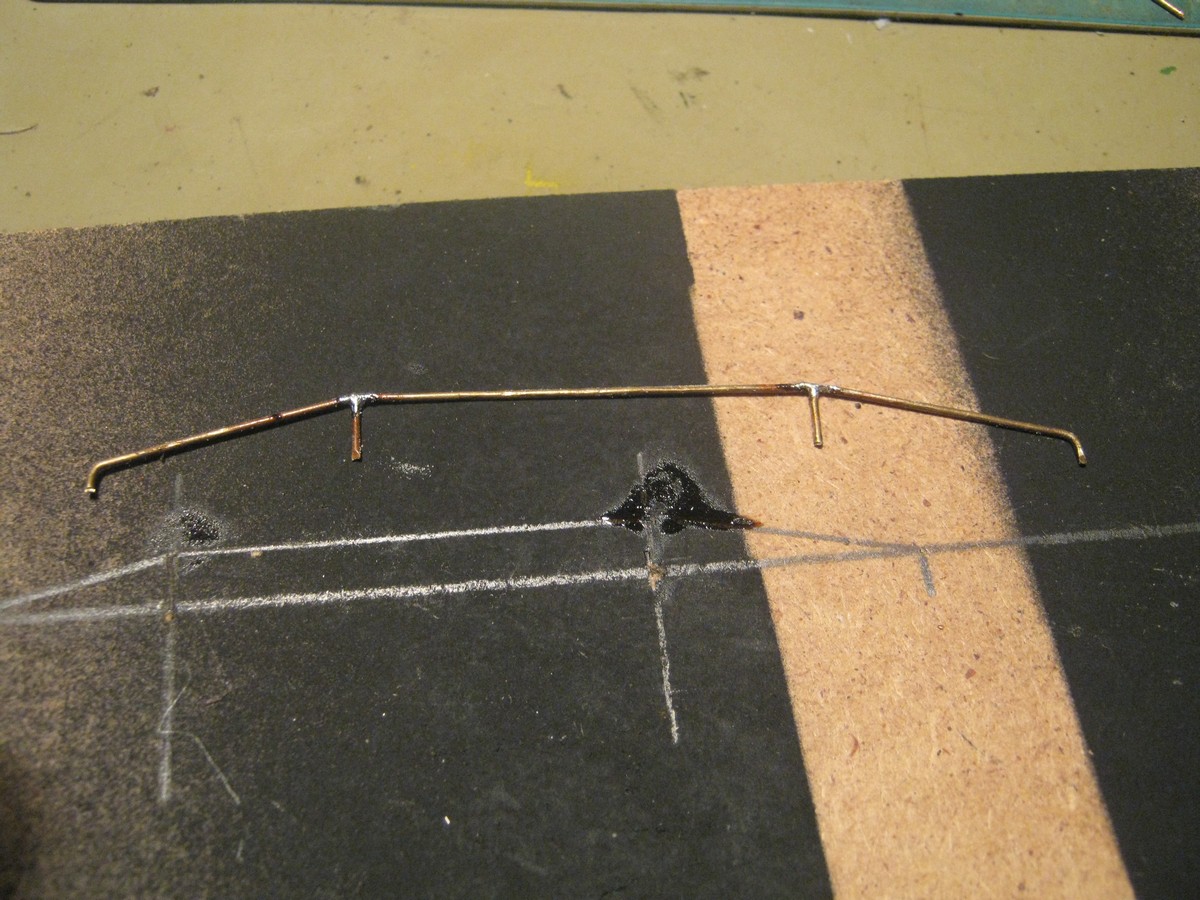

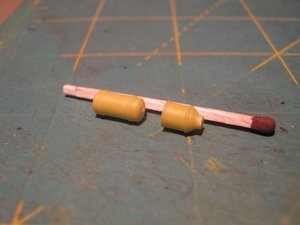

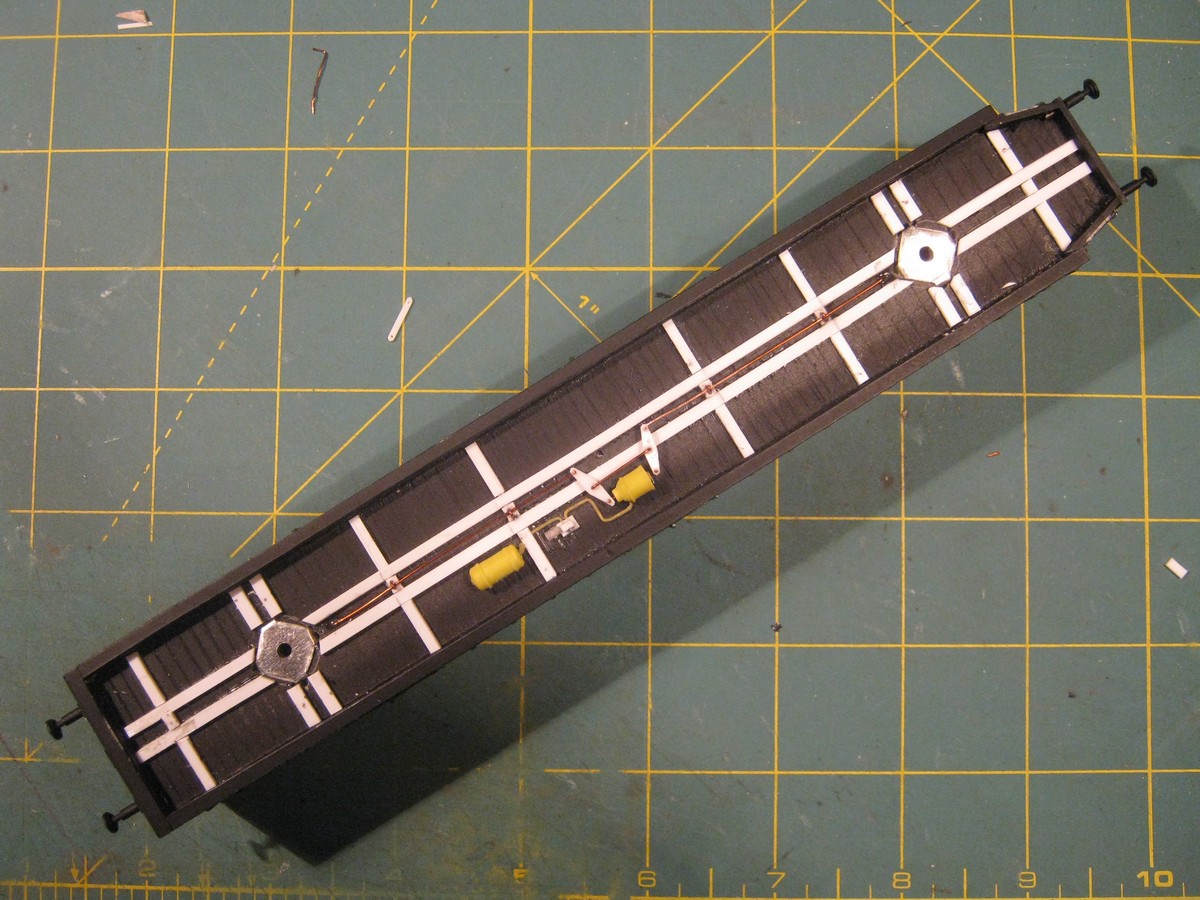

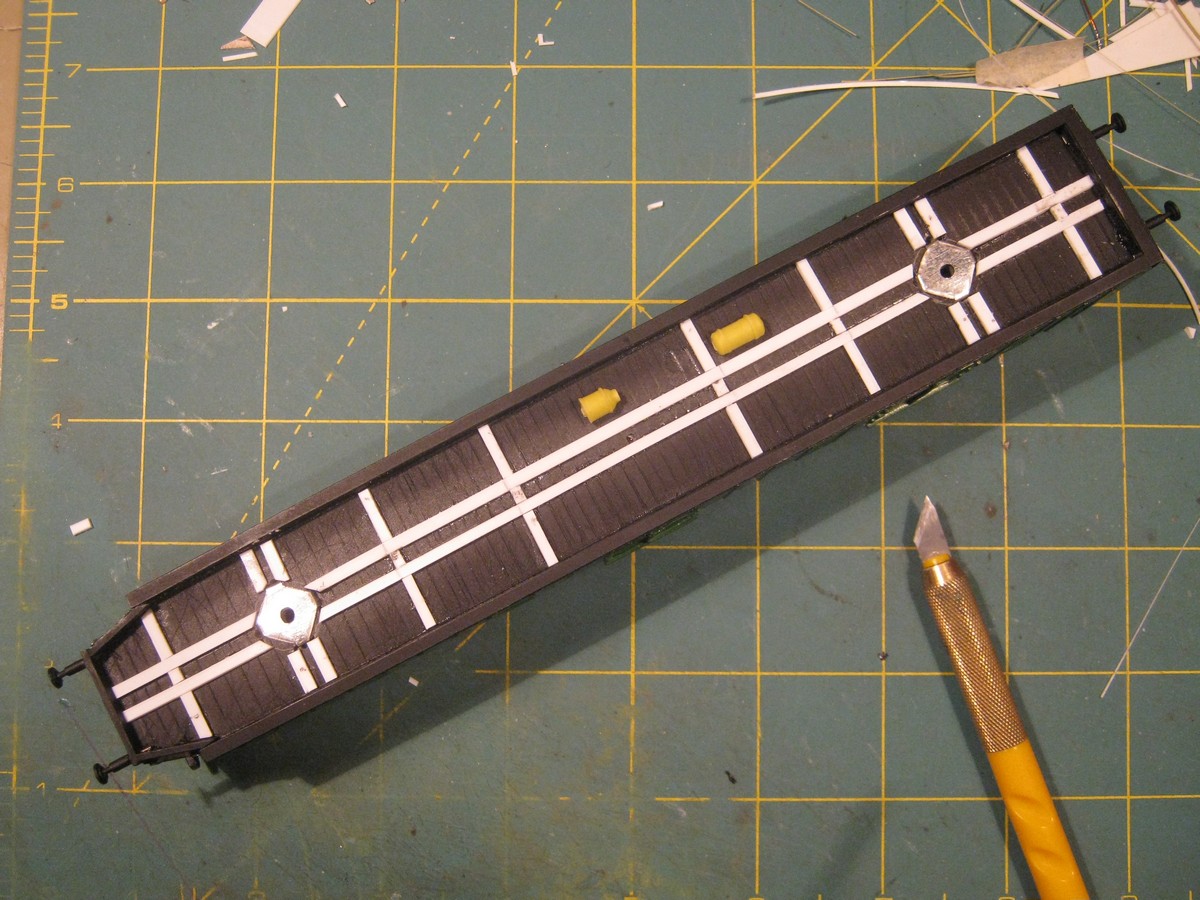

А работа с подвагонным выглядела так.

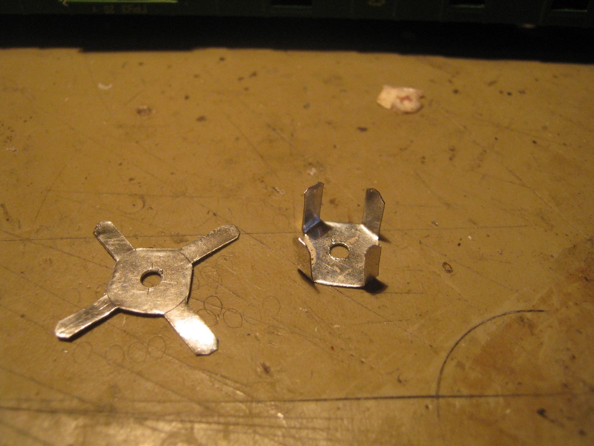

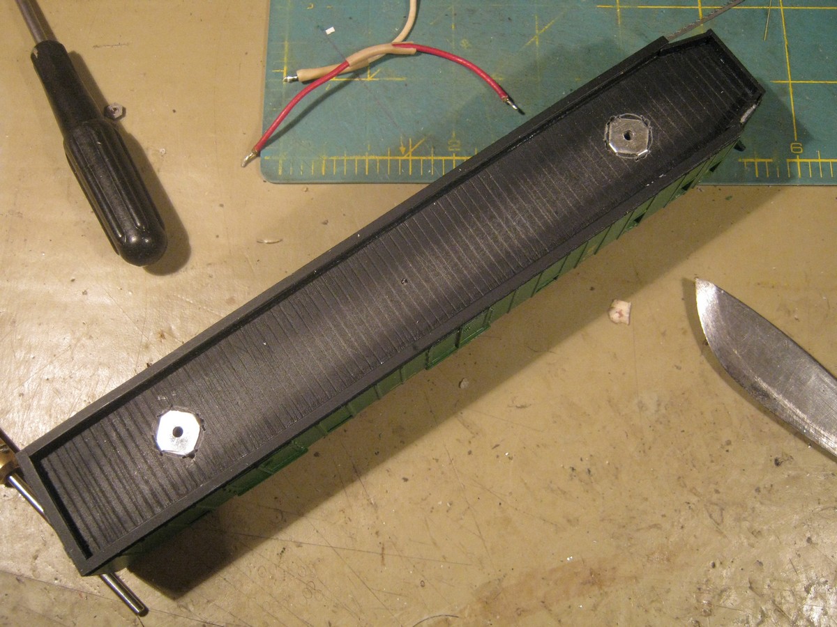

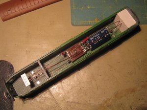

Всё здесь взаимосвязано поэтому этап с освещением надо было тоже пройти сразу.
Место позволяет и внутрь затолкал старинный хлам из своих радиозапасов, которому более применения уже нигде не найти.
Далее такой цикл.

Вот это подход к работе :ugeek:
Особенно порадовал мост КЦ 402 :mrgreen:

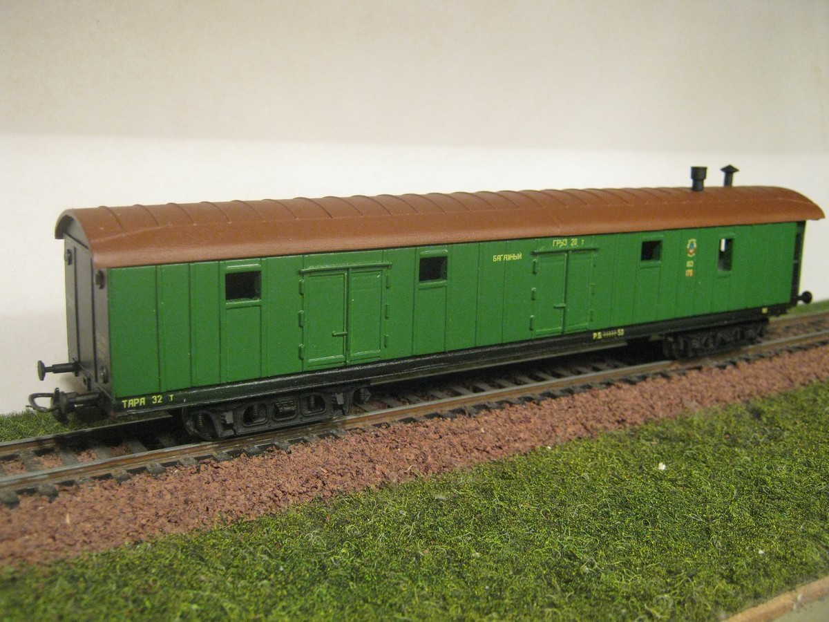

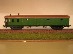

ТРИ дня НИЧЕГО не делал и не хочу... :oops:
Но тему поддерживать надо. Немного покатал, но тоже очень лениво. :roll:

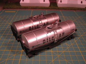

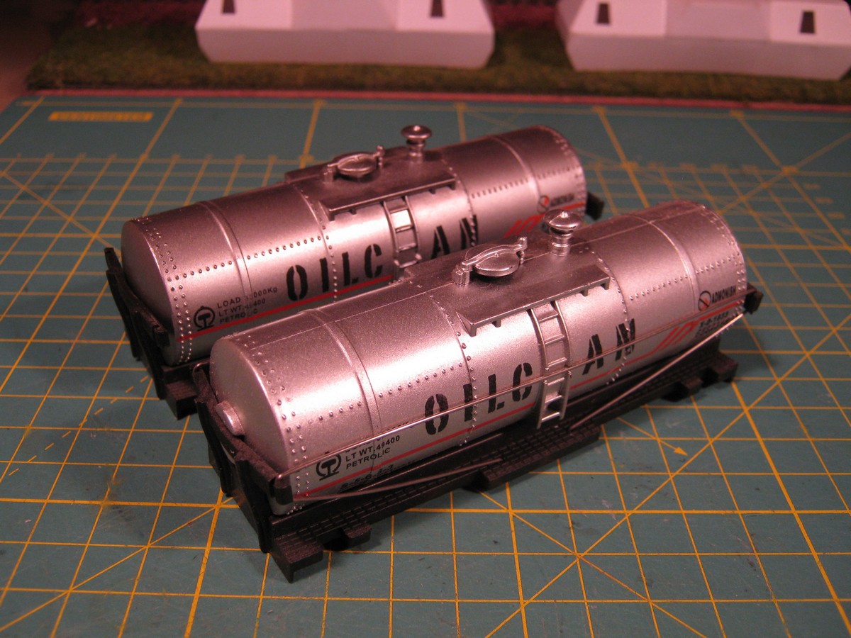

А что за котлы на макете лежат? ;)
Повідомлень: 3350

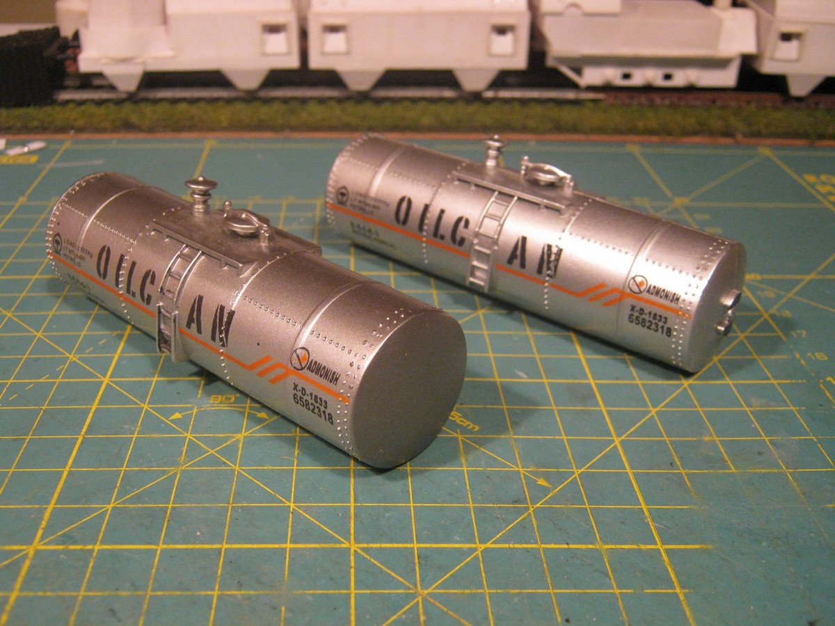

Stinky писав:... что за котлы на макете лежат?
Котлы от цистерн из китайской игрушечной железной дороги и ты, Денис, их уже видел...
Сообществу могу сообщить, что вполне приличные котлы и могут быть с успехом задействованы в нашем деле.
Длина 104 мм, диаметр 30 мм. Отлично клеятся дихлорэтаном.
А вот рама и тележки на игрушке были отвратительные. К тому же из капрона, поэтому просто выбросил.
Фото укомплектованной тележки в китайской версии не сохранились, но котлы ещё на родной раме и без рамы могу предъявить.
Одна бочка на этих снимках уже слегка доработана.
Полагаю, что могут быть задействованы в моём пожарном поезде.
