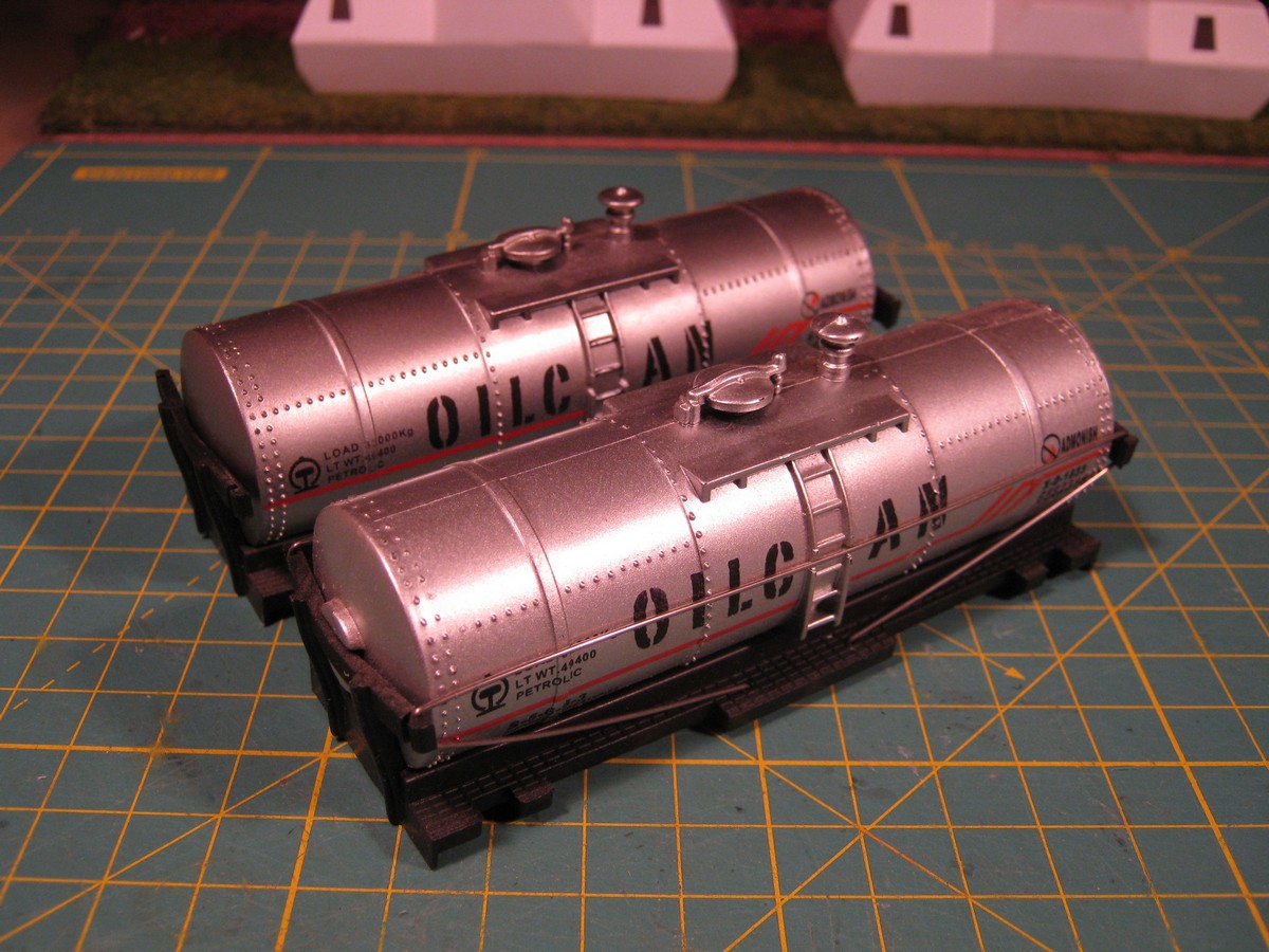

А что за котлы на макете лежат? ;)
Повідомлень: 3404
Has thanked: 2217 times
Been thanked: 4362 times
Re: Делаем вагоны СЖД

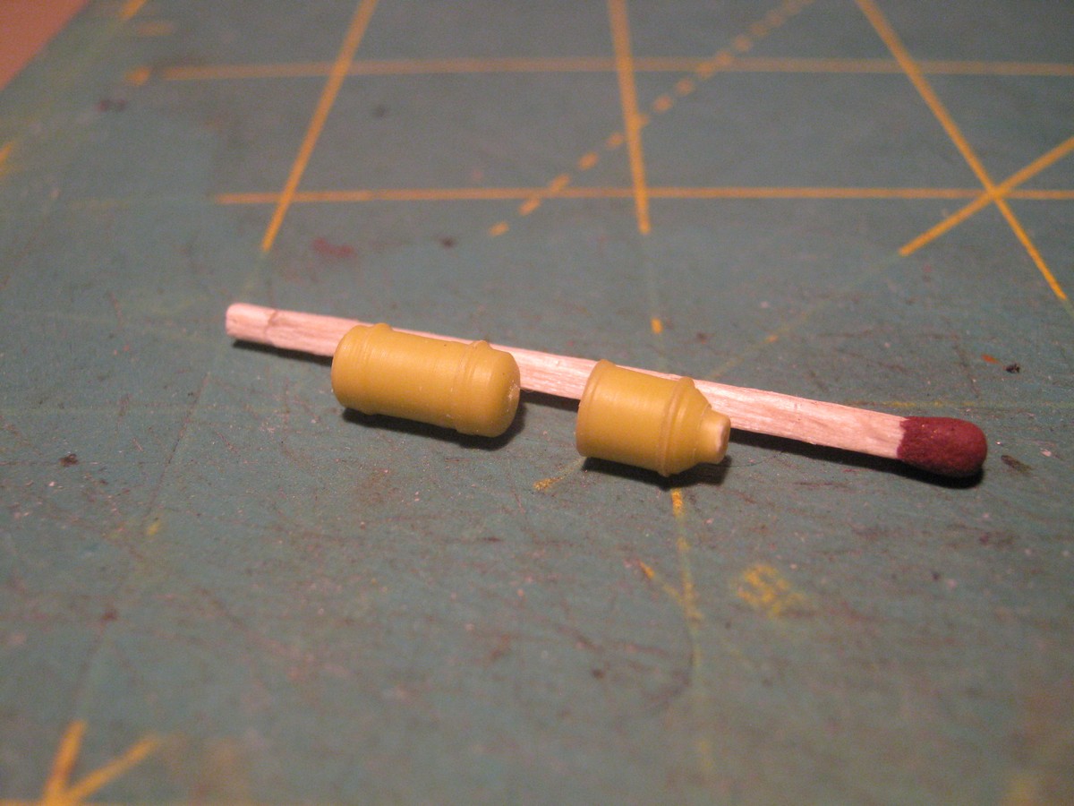

Stinky писав:... что за котлы на макете лежат?
Котлы от цистерн из китайской игрушечной железной дороги и ты, Денис, их уже видел...
Сообществу могу сообщить, что вполне приличные котлы и могут быть с успехом задействованы в нашем деле.
Длина 104 мм, диаметр 30 мм. Отлично клеятся дихлорэтаном.
А вот рама и тележки на игрушке были отвратительные. К тому же из капрона, поэтому просто выбросил.
Фото укомплектованной тележки в китайской версии не сохранились, но котлы ещё на родной раме и без рамы могу предъявить.

Одна бочка на этих снимках уже слегка доработана.
Полагаю, что могут быть задействованы в моём пожарном поезде.
