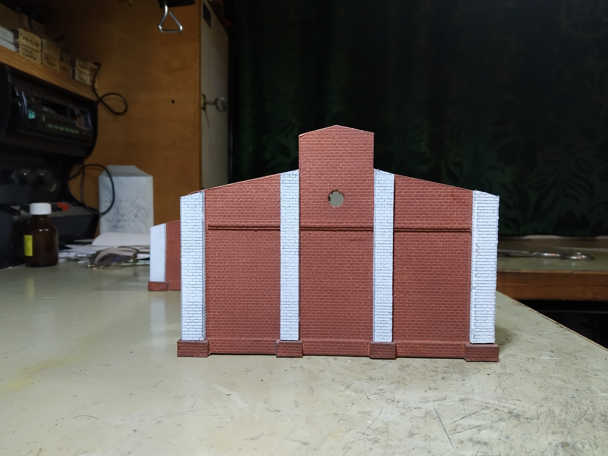

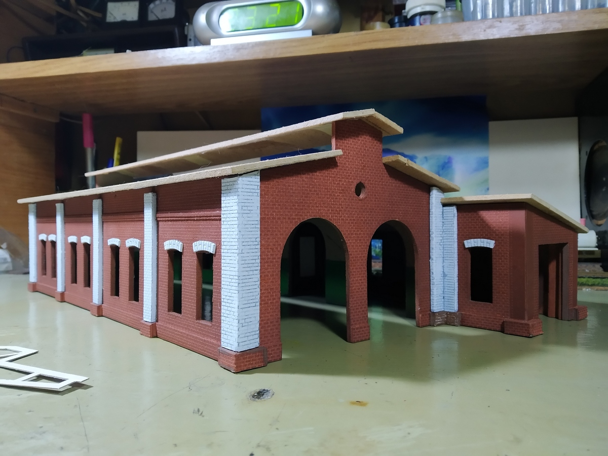

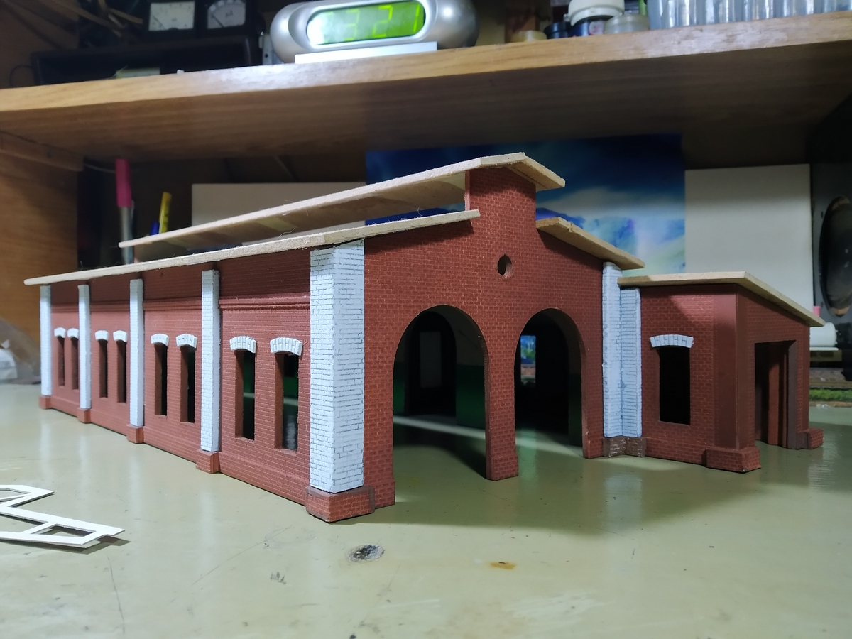

Состояние объекта на сегодня.

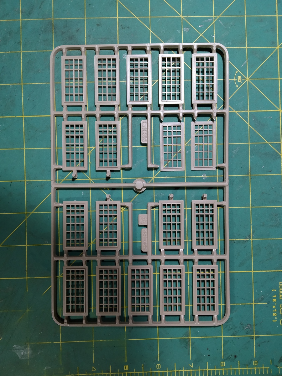

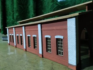

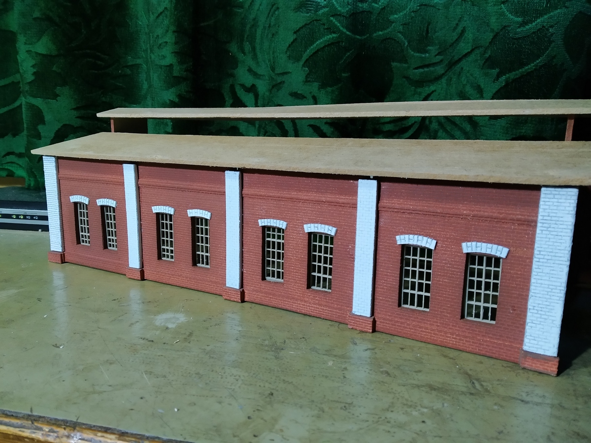

Была примерка-прикидка с оконными рамами, дабы иметь общее представление о внешности здания.
Оконные рамы производства Kibri любезно предоставил коллега Dr Jones. Размер рамы в чистоте 35 х 16 (mm).
Повідомлень: 6343
Has thanked: 1540 times
Been thanked: 3318 times
Хорошо идет постройка.Рамы как родные вписались.Белые окантовки придают зданию родной вид. :roll:
Кирпич везде виден.

Я так понимаю материал двп? Очень натурально и аккуратно. Цоколь красить в другой цвет будете? Скажем в тёмно серый.

Pantograph писав:Я так понимаю материал двп?
В основе ДВП, сверху картон 0,5 с имитацией кирпича.
Pantograph писав:Цоколь красить в другой цвет будете?
Пока не решил. Изучение фотографий прототипов показало различные варианты с оформлением цоколя, но следует признать, что в большинстве случаев цоколь выделен.

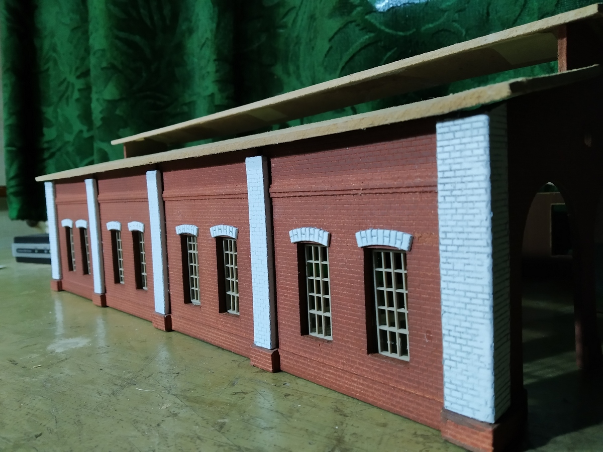

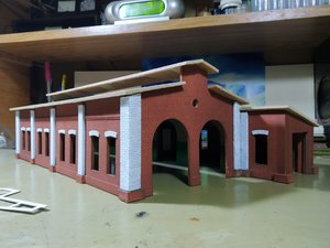

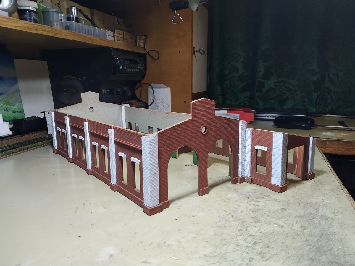

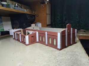

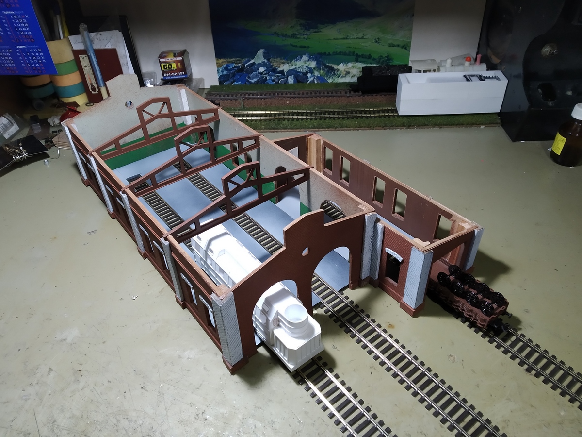

Немного добавилось накладных деталей коробки.
На прямых проще, а вот обвязка углов несколько напрягла. Нудная работа. Даже не пытался сделать за один присест.

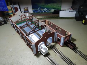

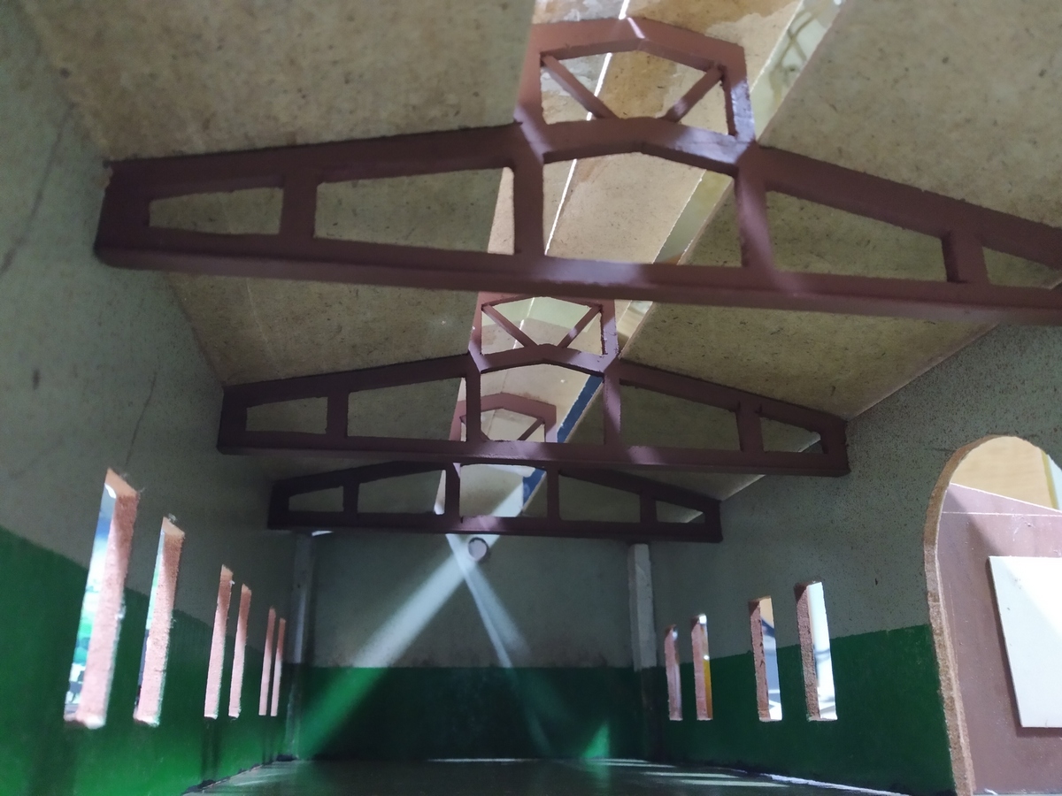

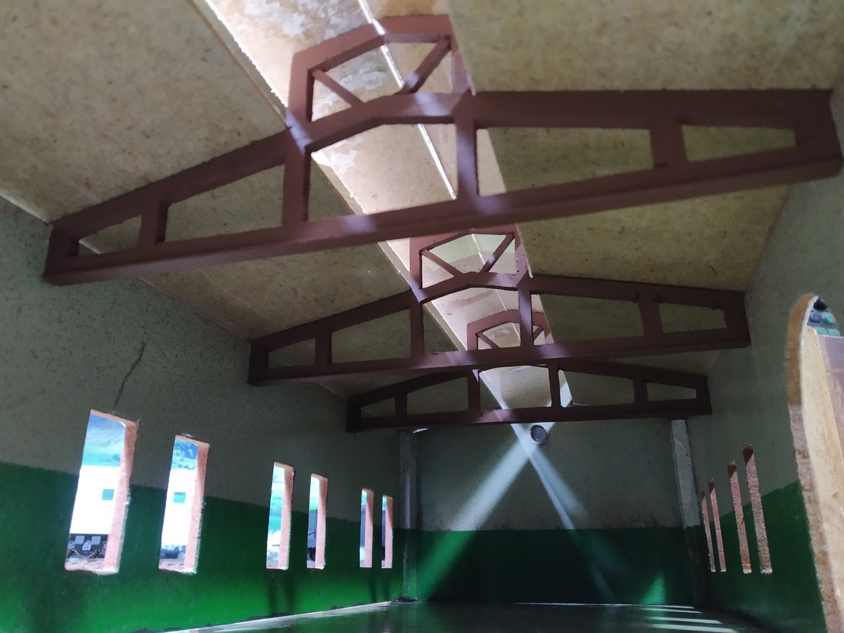

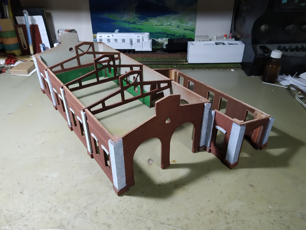

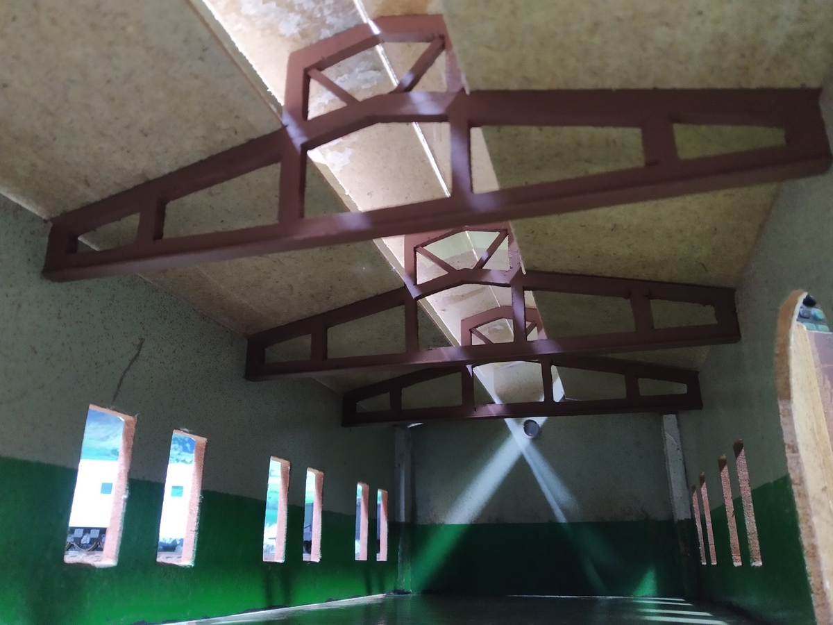

Фермы перекрытия.
Можно было детализировать различными накладками с заклёпками, но всё это хорошо лишь для эффекта "Вау!", который по умолчанию является весьма кратковременным. Да и Муза пока помалкивает...
Если уж интерьер как-то просматривается, то наверное важнее подвести под фермы колонны.
Повідомлень: 6343

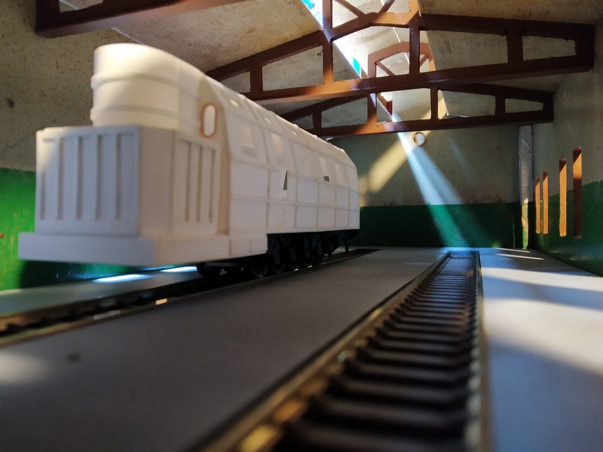

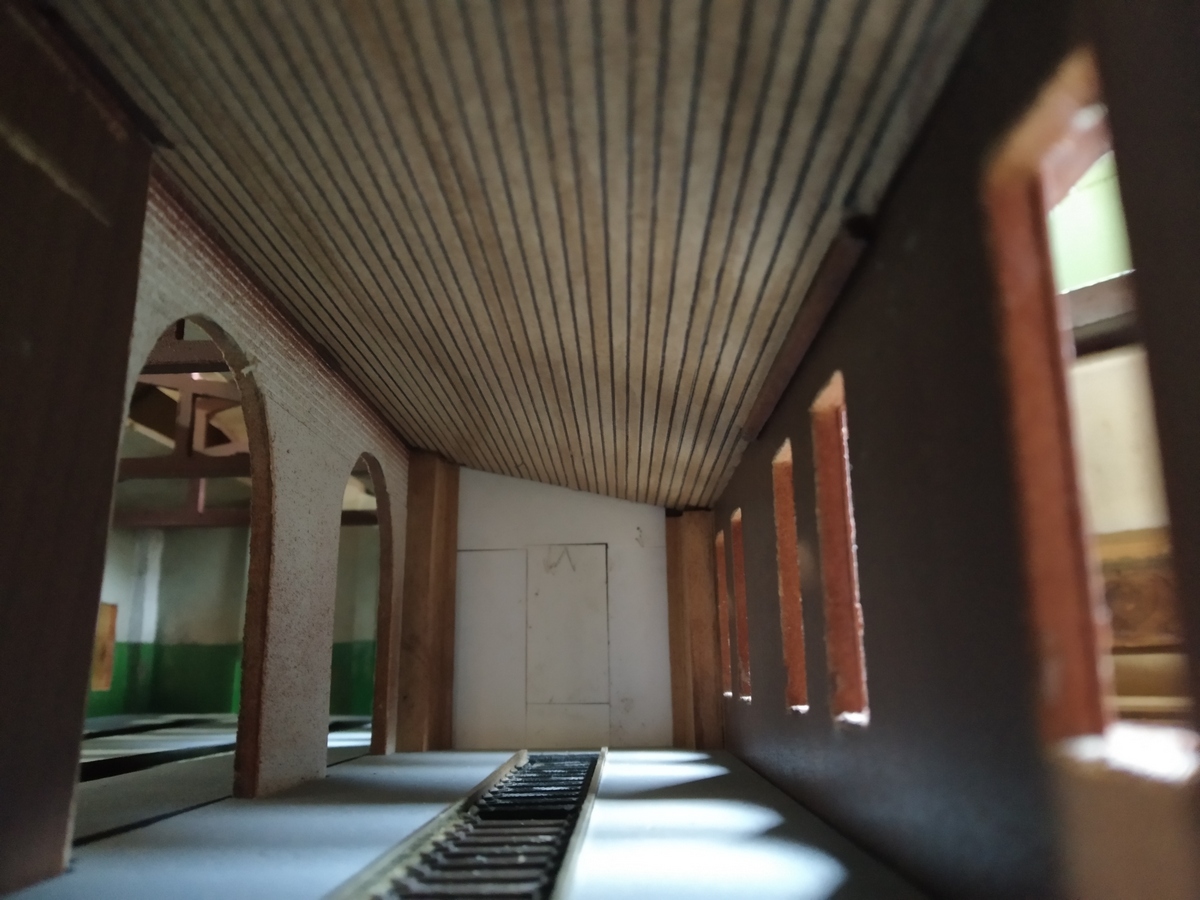

Ух прикольные фото получились с лучиками света. ;) Мне нравится внутри как покрашено.
Вродь как пустующий цех при ремонте.Или заброшенный.
Крутющая работа! А что за лок на последнем фото?

Подробность проработки здания просто поражает. Очень, очень нравится, на фото прям как живое.

T-1000 писав: А что за лок на последнем фото?
Вилен, не знаю... :oops: Даже не припомню, откуда фотографию взял. Или со времён, когда искал что-то похожее на паровоз "Рак", или фотографию сохранил в ходе поисков информации по устройству депо. Папкам с документацией по десять лет...

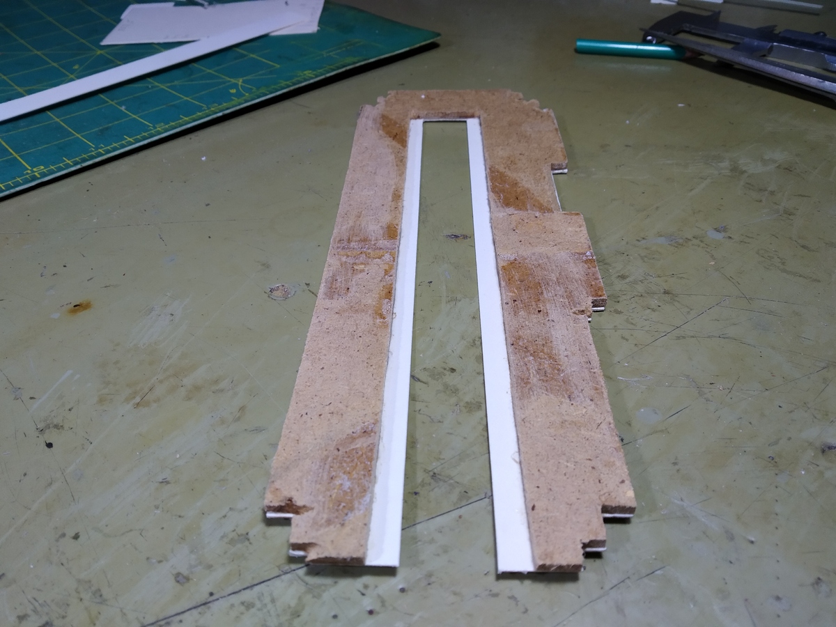

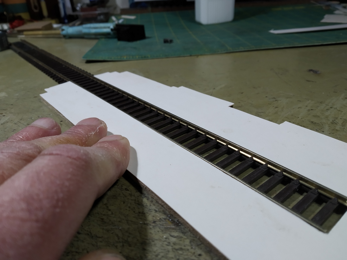

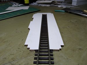

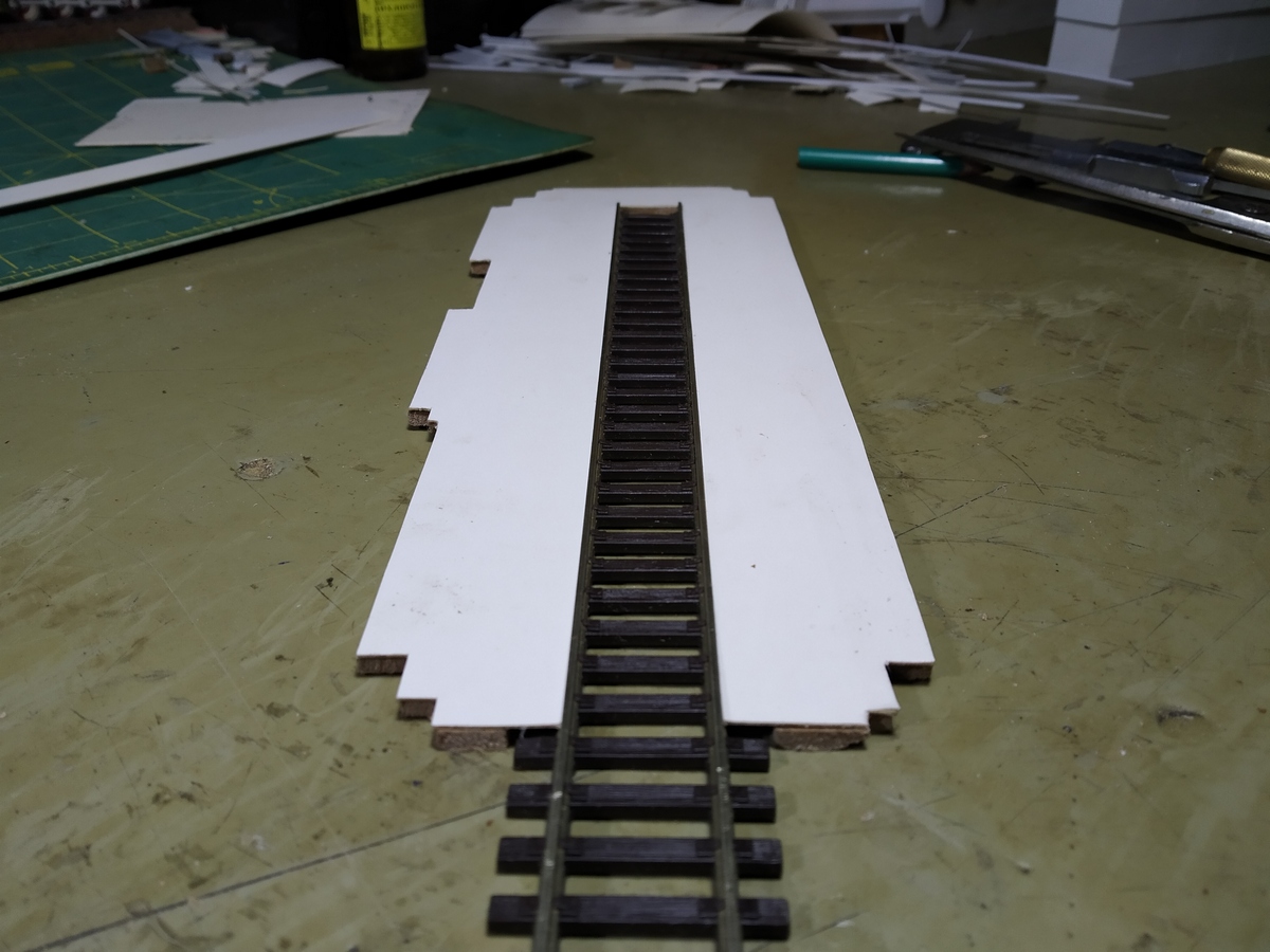

Фотографии по устройству депо подсказывают, что палуба, чаще всего, делалась примерно на высоте УГР. Попытался смоделировать этот момент.
После пропитки супер-клеем и покраски получилась достаточно прочная кромка. Конечно сделал примерку.
Досадно, но никогда не был в депо. Ни в каком. Картинки конечно выручают, но всё это не то...

Шикарно. Очень "атмосферное" здание будет.

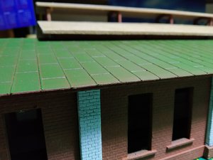

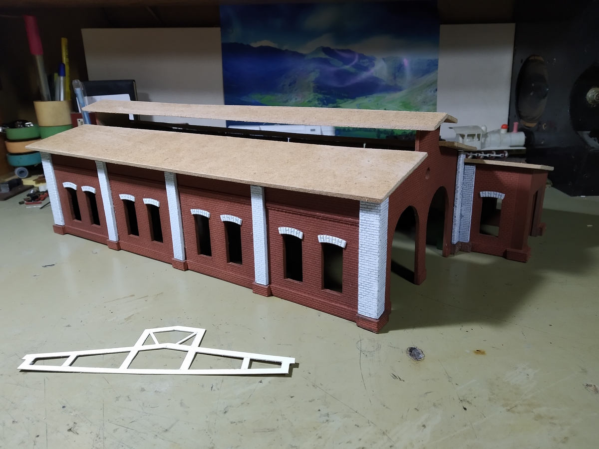

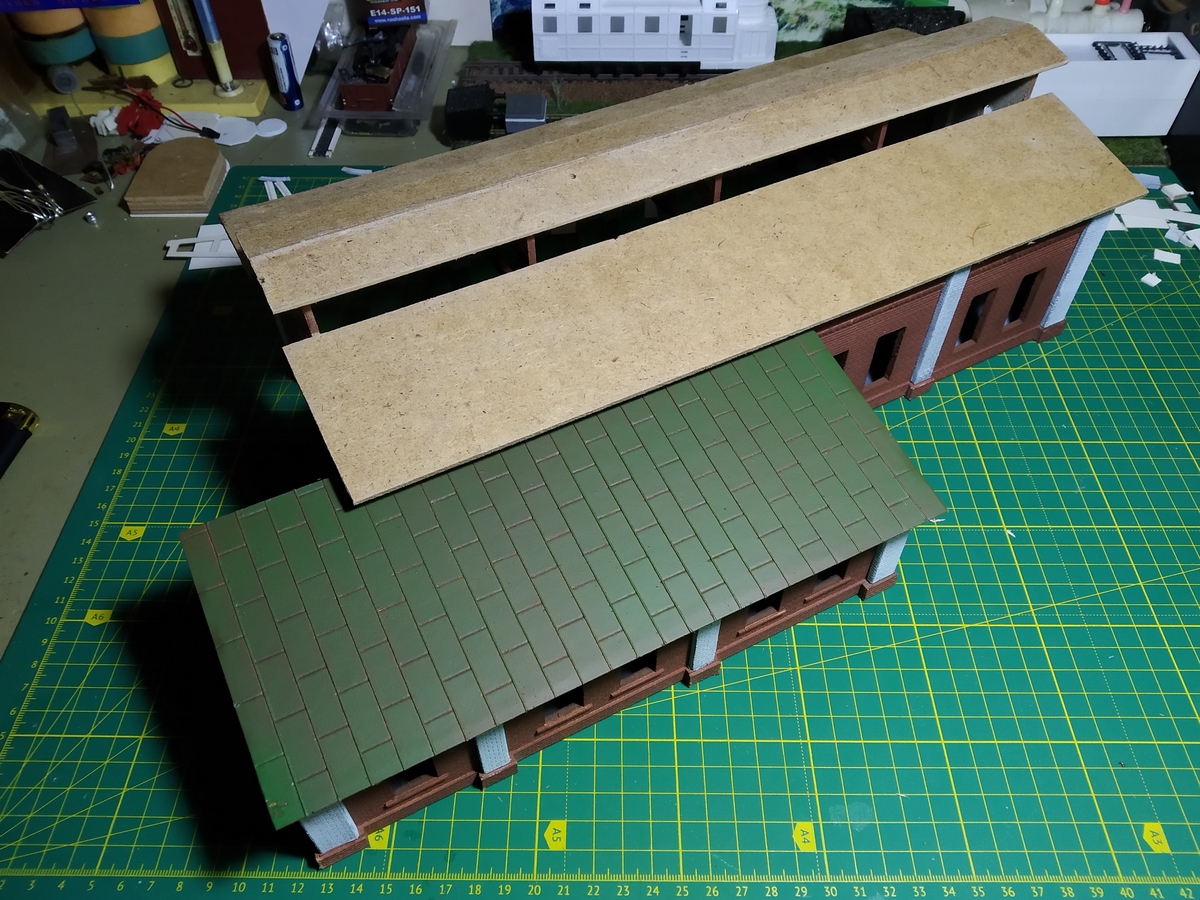

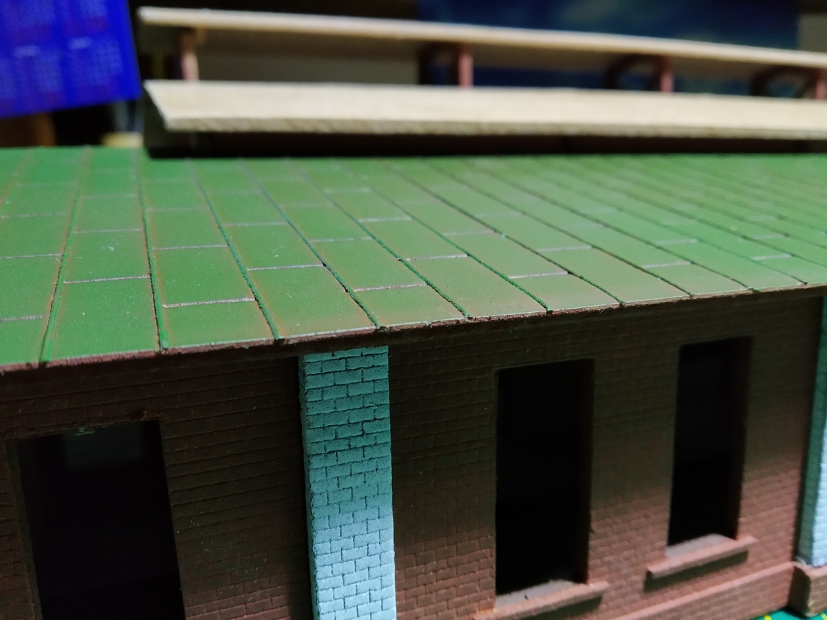

Готов один фрагмент крыши.
Повідомлень: 6343
Окраска традиционно хороша.Расшивка ровная до неприличия. ;) Ну как так можно? :lol:

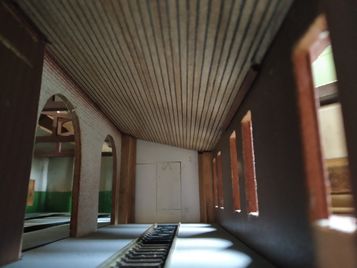

Депо просто шикарное получается. Я вначале на картинках внутри помещения подумал , что это архивные фото, только присмотревшись увидел фактуру ДВП на потолке. Ещё успел подумать - зачем там понадобилось подшивать потолок OSB плитами!? Очень реалистично. ЮрСаныч , это настоящий мастер-класс!

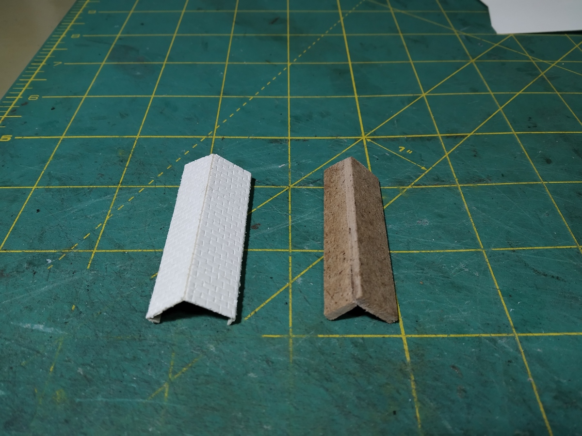

Xoma писав:... присмотревшись увидел фактуру ДВП на потолке. Ещё успел подумать - зачем там понадобилось подшивать потолок OSB плитами!?

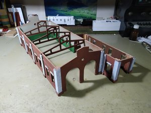

Серж, спасибо! Только потолок будет с имитацией подбивки досками. Можно ознакомиться с тестовым фрагментом под крышей пристройки.
Оценивать конечно надо после полного оформления интерьера. С голыми стенами и без ферм перекрытия картинка пока не особо... :cry:
И если уж по стечению обстоятельств зацепил интерьер, то фермы перекрытия в главном помещении, сделанные по мотивам депо от "УмБум", надо делать другие. Или хотя бы сделать значительно тоньше имеющиеся.

Рассматривал долго и думал- что-то не вяжется. Вспомнил депо и понял. Возможно я забегаю впереди паровоза но...шпалы в депо ! Их не должно быть. Отсилы полушпалки и смотровая канава! Как правило рельсы кладут на полушпалки либо продольные брусья.

ЮрСаныч,нарисовывается приличный интерьер.Я вот тут подумал,не будут ли задники
оконных рам портить вид изнутри?С учетом приклейки еще стекла даже.
Может лишний литник отрезать(откусить)и на клей садить саму раму в проем?
Толщина стен депо позволяет... :roll:
