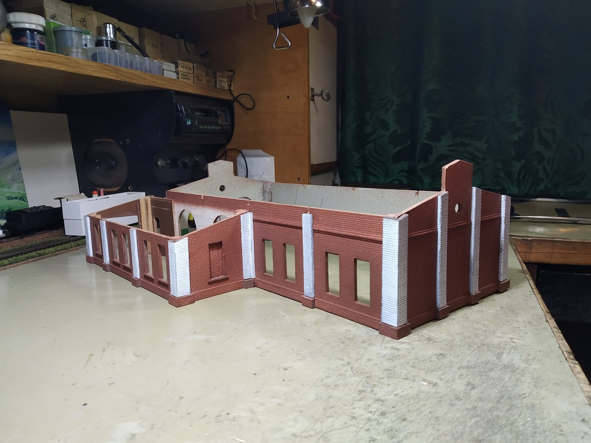

Состояние объекта на сегодня.
Была примерка-прикидка с оконными рамами, дабы иметь общее представление о внешности здания.
Оконные рамы производства Kibri любезно предоставил коллега Dr Jones. Размер рамы в чистоте 35 х 16 (mm).

Хорошо идет постройка.Рамы как родные вписались.Белые окантовки придают зданию родной вид. :roll:
Кирпич везде виден.

Я так понимаю материал двп? Очень натурально и аккуратно. Цоколь красить в другой цвет будете? Скажем в тёмно серый.

Pantograph писав:Я так понимаю материал двп?
В основе ДВП, сверху картон 0,5 с имитацией кирпича.
Pantograph писав:Цоколь красить в другой цвет будете?
Пока не решил. Изучение фотографий прототипов показало различные варианты с оформлением цоколя, но следует признать, что в большинстве случаев цоколь выделен.
